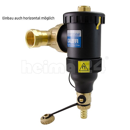

Bedankt allemaal voor de duidelijke reacties! De linker is dan het meest flexibel omdat die dus weer makkelijk losgehaald kan worden.
ASW1 schreef op donderdag 16 november 2023 @ 15:31:
Dat is niet het enige verschil, de linker is vlakdichtend, met een pakking dus.
De rechter versie is als het goed is licht taps en moet met hennep/teflon oid worden afgedicht.
De linker heeft idd een losse moer en de pakking zit er al in. Je moet er wel een tweede pakking bij kopen om hem vast te zetten.
Wat bedoel je met een tweede pakking om hem vast te zetten? Stel ik gebruik die koppeling om van 26x3 MLB naar dit magneetfilter te gaan, waar komt die tweede pakking dan nog?

Blihi schreef op donderdag 16 november 2023 @ 15:49:
Ik denk dat het "vlakdichtend" slaat op de flens/moer aan de kant van de buis.
Ja, maar ook op de kant van de moer waar je tegenaan kijkt op het plaatje; die is breed en vlak en bedoeld voor afdichting met een losse pakkingring.
Verschil is dat bij niet-vlakdichtende koppelingen er vaak kleine inkepingen op de draad zitten zodat hennep of teflon beter blijft hangen wanneer je dat eromheen legt.

Knopsje schreef op donderdag 16 november 2023 @ 16:07:
Tussen het vuilfilter en de nippel wil je nog een pakking hebben. Maar dan moet het vuilfilter zich daar wel voor lenen. Oftewel daar moet een vlakke kant zitten aan de binnenzijde waar de pakking tegenaan komt te zitten.
Dat nippel is aan twee kanten vlak, en dus geschikt voor een pakking.
Maar begrijp ik goed dat je de hele installatie met 26x3 gaat uitvoeren?

verkeerslicht schreef op donderdag 16 november 2023 @ 16:19:
Hmm dus eigenlijk moet je per aansluiting kijken wat de andere kant is (vlak of niet-vlakdichtend) en daar dan ofwel de linkse ofwel de rechtse koppeling voor nemen?
Wil inderdaad alles met 26x3 uitvoeren, heb een 5kW Panasonic gepland en daarvoor was hier hier het advies dat 32x3 niet nodig was.

Knopsje schreef op donderdag 16 november 2023 @ 16:36:
Ja herkenbaar, ook hele avonden mee zoet geweest, op foto's is vaak niet goed te zien wat voor koppeling het precies is, in de tekst staat het ook niet en dan moet je soms bij de fabrikant gaan zoeken of er ergens een maattekening op de website staat.
En dan weet je het soms nog niet, pas als je de spullen op de gok besteld en in huis hebt kun je zien hoe het precies aansluit.
Bij mijn Caleffi (5/4) zat er een andere aansluiting op; losse draaibare kunststof wartels met rubber ringen.
Hoe het bij deze messing versie zitkan ik niet aan de foto zien.
Inderdaad, per aansluiting kijken wat er mogelijk/niet mogelijk is. Beiden zijn vlakdichtend, dus het maakt niet uit welke van de twee varianten gebruikt.
Belangrijk verschil blijft dat de ene los te halen is en de ander niet.
32x3 is meestal de standaard, dus ik werd getriggerd. Ik zou zeker wel het eerste stuk tot en met de vloerverwarming wel doen (waarom niet?). Qua kosten gaat het niet echt veel schelen. En je verlaagt de kans op stromingsgeluid als dat ding aan de slag gaat bij een defrost.
(beter voorkomen dan genezen)

Knopsje schreef op donderdag 16 november 2023 @ 17:22:
Dat is inderdaad waar, dan ga ik het traject naar de trapkast en zolder toch uitvoeren in 32mm. Ik heb nu voor alle randzaken (magneetfilter, Kamstrup, vloerverwarming) steeds 1” aansluitingen aangehouden. Dat was voor 26mm ruim genoeg. Moet dat dan ook groter of zijn dat zulke kleine stukjes dat dat wel 1” mag blijven?
Dat is geen probleem. 1 inch schroef is wijder dan perskoppeling 32x3. Wat meer van belang is bij appendages dat de drukval beperkt blijft. Zo had ik een tweewegkraan gekocht met 5/4" koppelingen, maar de doorlaat was 15mm. Maar een kamstrup 1" is prima, en dat vuilfilter gebruiken er hier ook meer geloof ik. En het zijn ook maar korte stukjes. Bij leiding gaat de afstand ook z'n tol eisen op gegeven moment

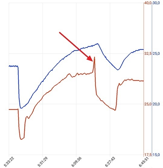

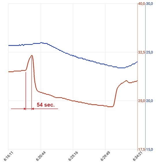

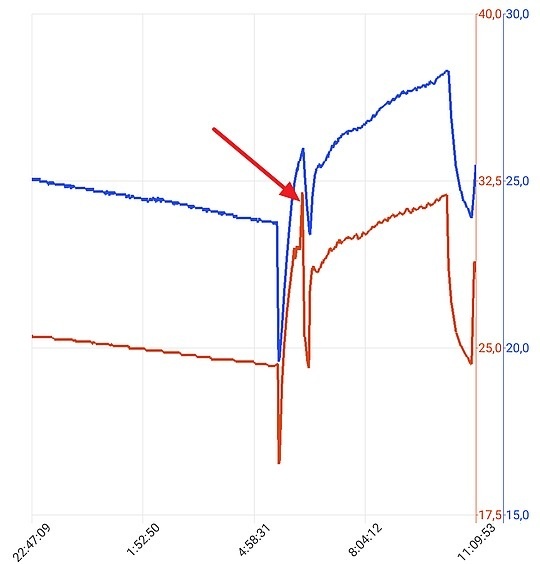

  • Jaap19
  • Registratie: December 2022
Eerst even een kleine update:
Eindelijk is (in mei dit jaar) de installatie aangepast: verdeler met pomp vervangen door een pomploze en 28 mm leidingen tot aan de verdeler voor de vvw en de radiator-verdeler.
Scheelt (tot nu toe) een slok op een borrel: 25% minder verbruik per graaddag en een veel rustiger draaiende wp. Met (veel) dank aan dit forum!
Nu nog een vraag naar wat ik zie in mijn (simpele) metingen van de aanvoer- en retourtemperatuur van de wp:
Ik zie af en toe een 'scherpe' piek in de aanvoertemperatuur optreden, zie onderstaande plaatjes (let op de verschillende schaal).
Situatie is: buitentemp. is ~7 .. 8 C. Door goede isolatie duurt het 's nachts vrij lang voordat de thermostaat weer warmtevraag 'doorgeeft'. In deze meting is dat pas rond 05:00. De aanvoertemp. stijgt (na de 'koude plons') vrij snel en na zo'n 30 .. 40 minuten is er een scherpe piek omhoog. Die piek duurt nog geen minuut en de wp schakelt af. Er is nog steeds warmtevraag en als de watertemp. onder een 'bepaald' niveau zakt gaat de wp weer aan en draait dan lange tijd door. Setpoint watertemp. uit de klimaatcurve is ~29 C.
Vraag: waarom is die piek er eigenlijk? Is dat pendelen? Of iets anders? Kan/moet ik er iets aan doen?
Afbeeldingslocatie: https://tweakers.net/i/OjQEXHHaJQ8XObqCHhc8HZfQWvA=/full-fit-in/4920x3264/filters:max_bytes(3145728):no_upscale():strip_icc():fill(white):strip_exif()/f/image/mMMpDjQAMNP38vik1naBoOLb.jpg?f=user_large
Afbeeldingslocatie: https://tweakers.net/i/WkwfkYB3m06H_DyNbzXypt-aZ1Q=/full-fit-in/4920x3264/filters:max_bytes(3145728):no_upscale():strip_icc():fill(white):strip_exif()/f/image/zt0QBCxrssNe0aXllPF7wHSO.jpg?f=user_large
Afbeeldingslocatie: https://tweakers.net/i/1mCftiBwTF8TTLkCc5qGoh_Hk20=/full-fit-in/4920x3264/filters:max_bytes(3145728):no_upscale():strip_icc():fill(white):strip_exif()/f/image/UYCuD03S9wxvRkEESfC3Wiuk.jpg?f=user_large
Die onderste pieken zijn bij het uitschakelen van de WP. Waarschijnlijk staat de flow daar al stil en warmt iets anders de sensoren op. Niet druk over maken.
Bovenste zal wel een inschakelverschijnsel zijn. Je kunt overwegen de meetresolutie op 5 minuten te zetten, ik denk dat dat je "probleem" wel oplost. ;)

@Andrehj de WP stopt na de piek wel even met verwarmen voor ca 15 minuten zo zien. En dat is natuurlijk wel gek. Net alsof door de piek wordt besloten dat de setpointtemperatuur is overschreden, en de wp daarom pendelmaatregelen neemt.
