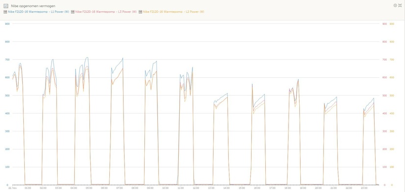

gisteren voor het eerst de boel een beetje onder controle: na het tweaken van de stooklijn en de graadminuten houdt onze Nibe F2120-16 met een maximum aanvoer van 42 graden en een retour van 35-36 graden onze twee onder een kapper uit 2007 (klasse A / EPC 1.0) met 180m2 vloeroppervlak netjes op 20-20,5 graden.
De badkamer met de vloerverwarming op de retour van de handdoek radiator is zeer behaaglijk, net zoals dat al was met stoken op CV.
Het is wel wennen, geen stralende radiatoren maar de kamertemperatuur is een complete "flatliner" op 20 graden binnen 0,5 graad + en -.
Als ons huis bij 0 graden en lager ook nog comfortabel blijft, dan hoeven we wellicht niet naar geblazen radiatoren toe.
Stroomverbruik van onderstaande grafiek: 15kWh, niet gek voor een nacht van 3 graden!
Hier moet wel nog 1,5kWh voor twee pompen bij maar dan ben ik nog steeds tevreden.
Zodra ik weet welke energiemeter ik ertussen ga knopen en hoe ik de mbus of modbus uitgang van de energiemeter moet loggen naast buiten en binnen temperatuur (opghaald van de modbus server van onze Nibe SMO S40) kan ik wat meer over de COP zeggen.
@verkeerslicht @Andrehj enig gevoel bij deze getallen uit onderstaande grafieken?
Afbeeldingslocatie: https://tweakers.net/i/PoUEDh03q76I40oQ7wSO3bT92vw=/800x/filters:strip_icc():strip_exif()/f/image/cPm2r2dRPtX67F3zgVe4LVch.jpg?f=fotoalbum_large
Afbeeldingslocatie: https://tweakers.net/i/zV1i1lltEOIQnwp8yPDjKzUtXMg=/800x/filters:strip_icc():strip_exif()/f/image/S6ITx5NKkGD80Ew675E1K6SS.jpg?f=fotoalbum_large

@bioscrasher
Het vebruik past geloof ik wel bij de aanvoertemperatuur, en daar is niks mis mee.
Het enige wat me persoonlijk tegen zou staan is de - nog steeds - korte runs (ook nu een wat koudere dag hebben gehad).
Je moet er zien achter te komen hoe dat komt. Is dat:
  1. De thermostaat die aan het moduleren is?
  2. Pendelen
In het eerste geval is het de vraag of je een externe ruimtethermostaat gebruikt. In elk geval zou je kunnen proberen puur war (dus zonder thermostaat) te stoken. Als je dan langere runs maakt is dat wel voordelig, en zou je je thermostaat moeten tweaken of een andere aa/uit variant moeten nemne
In het laatste geval is extra afgifte te prefereren (in welke vorm dan ook). Ik durf geen uitspraak te doen over hoeveel kwaad het kan voor de compressor. Je leest vaak dat een keer per uur geen probleem is, dus op zich zou dit dus geen kwaad kunnen als ik jouw grafiekje zie. Echter, toch is het het vermijden waard, omdat je er ook aan efficiëntie op vooruit zal gaan als er langere runs gemaakt kunnen worden. Ook zal je dan makkelijker op een zonnig moment kunnen kiezen voor "dagverhoging", zodat je huis iets buffert voor de koude nacht, wat nog iets aan efficiëntie oplevert.

@bioscrasher Het plaatje suggereert pendelgedrag (dus geen low-load). Je ziet dit aan de Tr die oploopt. Zodra de Tr gelijk wordt aan de initiele Ta in elk blokje, valt de WP uit en daalt het geheel weer.
Kort gezegd: de warmtepomp kan zijn minimale vermogen niet kwijt.
Je ziet ook dat het opgenomen vermogen oploopt tijdens elke run, terwijl de delta-T gelijk blijft (verschil Ta en Tr) en dus het afgegeven vermogen niet verandert. De COP wordt dus steeds lager.
De vraag is waarom de WP niet terug moduleert, want een opgenomen vermogen van 600 Watt op alle drie de fases is heel veel.
Ter vergelijking: Ik gebruikte ook zo'n 15 kWh elektrisch gemeten over 24 uur, maar dat is een vrijwel continu opgenomen vermogen van iets meer dan 600 Watt op 1 fase.
