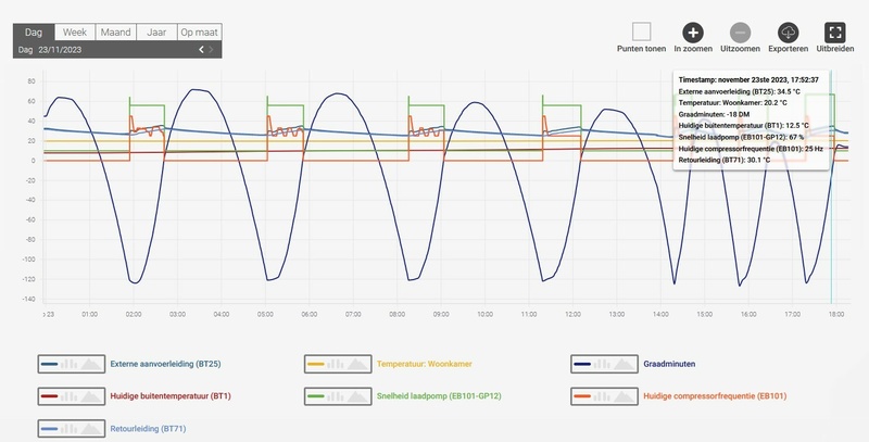

@bioscrasher Het plaatje suggereert pendelgedrag (dus geen low-load). Je ziet dit aan de Tr die oploopt. Zodra de Tr gelijk wordt aan de initiele Ta in elk blokje, valt de WP uit en daalt het geheel weer.
Kort gezegd: de warmtepomp kan zijn minimale vermogen niet kwijt.
Je ziet ook dat het opgenomen vermogen oploopt tijdens elke run, terwijl de delta-T gelijk blijft (verschil Ta en Tr) en dus het afgegeven vermogen niet verandert. De COP wordt dus steeds lager.
De vraag is waarom de WP niet terug moduleert, want een opgenomen vermogen van 600 Watt op alle drie de fases is heel veel.
Ter vergelijking: Ik gebruikte ook zo'n 15 kWh elektrisch gemeten over 24 uur, maar dat is een vrijwel continu opgenomen vermogen van iets meer dan 600 Watt op 1 fase.
@bioscrasher, zo'n Nibe F2120-16 heeft een minimaal vermogen van 5,6 kW (bij 7/35). Daar houd je een bushokje nog mee warm. Boven ~ 0 graden buitentemperatuur zal hij dus m.i. ruim minder dan 24 uur per dag aan kunnen staan zonder dat je ramen moet gaan openzetten om 't binnen aangenaam te houden.
Ik neem aan - huis uit 2007 - dat je vvw hebt en veel thermische massa, dan wordt 't iets van dag/nacht schakeling oid toepassen waarbij je dus grote delen van de dag de WP uit laat.

blb4 schreef op donderdag 23 november 2023 @ 11:07:
@bioscrasher, zo'n Nibe F2120-16 heeft een minimaal vermogen van 5,6 kWh (bij 7/35). Daar houd je een bushokje nog mee warm. Boven ~ 0 graden buitentemperatuur zal hij dus m.i. ruim minder dan 24 uur per dag aan kunnen staan zonder dat je ramen moet gaan openzetten om 't binnen aangenaam te houden.
5,6 kW (niet kWh) bedoel je denk ik. Er wordt continu zo'n 1800 Watt opgenomen, dat zou dan een COP van iets onder de 3 opleveren bij een Tlift van ruim 40 graden (verschil tussen buiten en Ta).

verkeerslicht schreef op donderdag 23 november 2023 @ 07:12:
@bioscrasher
Het vebruik past geloof ik wel bij de aanvoertemperatuur, en daar is niks mis mee.
Het enige wat me persoonlijk tegen zou staan is de - nog steeds - korte runs (ook nu een wat koudere dag hebben gehad).
Je moet er zien achter te komen hoe dat komt. Is dat:
  1. De thermostaat die aan het moduleren is?
  2. Pendelen
In het eerste geval is het de vraag of je een externe ruimtethermostaat gebruikt. In elk geval zou je kunnen proberen puur war (dus zonder thermostaat) te stoken. Als je dan langere runs maakt is dat wel voordelig, en zou je je thermostaat moeten tweaken of een andere aa/uit variant moeten nemne
In het laatste geval is extra afgifte te prefereren (in welke vorm dan ook). Ik durf geen uitspraak te doen over hoeveel kwaad het kan voor de compressor. Je leest vaak dat een keer per uur geen probleem is, dus op zich zou dit dus geen kwaad kunnen als ik jouw grafiekje zie. Echter, toch is het het vermijden waard, omdat je er ook aan efficiëntie op vooruit zal gaan als er langere runs gemaakt kunnen worden. Ook zal je dan makkelijker op een zonnig moment kunnen kiezen voor "dagverhoging", zodat je huis iets buffert voor de koude nacht, wat nog iets aan efficiëntie oplevert.
@verkeerslicht @Blihi @blb4
De thermostaat heb ik om in de avond deze lager te zetten zodat de warmtepomp in de ochtend twee graden temperatuurverschil moet bijplussen en dan wellicht op een wat gunstigere buitentemperatuur draait.
Dit seizoen kijk ik even aan wat er gebeurt bij sub zero temperaturen want voor alles boven 5 graden buiten kan de warmtepomp het op zijn sloffen aan en schakelt daarom wellicht wat vaker uit.
Ik ben al naar een Strada hybrid aan het kijken van 400x2400 maar daar zal vanwege de lage waterinhoud een hele sloot water doorheen moeten stromen die niet kan worden aangeleverd door de Uponor 16x2 leiding die vanuit de CV op zolder (22x2) door het hele huis heen loopt met aftakkingen naar alle radiatoren op 16x2.
@blb4 @Blihi
Wat de Nibe denk ik doet is tussen nul en 7 graden een defrost draaien op basis van buitenlucht waardoor de compressor regelmatig na drie kwartier draaien even uit gaat om de verdamper uit het ijs te halen.
Ik weet niet of dit hier ook het geval is. Zou ik bij een probleem met vermogensafgifte niet een stijgende retour temperatuur moeten zien?
De verschiltemperatuur tussen aan en afvoer is echter altijd 4 tot 5 graden wat mijns inziens betekent dat er genoeg afgifte is. Ook heb ik een buffervat parallel dat volgens mij met elke run wordt geladen: dat verklaart volgens mij - corrigeer me als ik ernaast zit - ook de stijgende curve van 45 minuten omdat de primaire transportpomp op 100% draait en de secundaire pomp van vat naat CV systeem 0,6 tot 0,8 m3/uur . aangeeft. Na een drie kwartier draaien voor verwarmen van het vat en het huis verklaart dit mijns inziens die steeds oplopende toevoer en retour temperatuur
Ik heb zeker niet alle wijsheid in pacht maar vermoed dat een deel van de runs per dag gewoon wordt veroorzaakt door Nibe zelf (las ik ook iets over op het Nibe topic op tweakers als ik het me goed herinner).
Leuk dat dit gedrag lijkt op een vloerverwarming want ik heb - op 4 m2 van de badkamer na - overal T22's en T33's hangen. Vandaar ook het wat snellere schakelgedrag met als resultaat een zeer constante temperatuur in de woonkamer zónder geblazen radiatoren wat meer rust en minder stof in huis oplevert.
Wellicht dat ik straks het buffervat even dichtdrai zodat ik kan zien wat de warmtepomp doet op alleen het CV systeem.
Helaas denk ik dan aan te lopen tegen de weerstand van het CV systeem dat op 55 graden is uitgelegd (gelukkig niet op 70!).
Graag jullie reactie om er een optimalisatie aan te te voegen!
Is een COP van drie met en 40 graden verschiltemperatuur van buiten naar binnen aanvoer ok?
Ik mis die flowmeting....

bioscrasher schreef op donderdag 23 november 2023 @ 12:08:
@blb4 @Blihi
Ik zie hier geen defrosts. Bij een defrost wordt de retour warmer dan de aanvoer (de delta-T wordt negatief)
Ja, dat zie je toch ook? Al direct in het begin van de grafiek begint de Tr op te lopen.
Nee, dat betekent alleen dat het afgifte vermogen vast is. De Tr loopt op, dus je kunt dit vermogen niet kwijt.
De oplopende Tr betekent dat het opgewekte vermogen niet in het afgiftesysteem past. De WP valt steeds uit als de Tr opgelopen is tot het niveau van het setpoint (Tr = 39, dan valt de WP uit).
Vanaf dat moment blijven Ta en Tr aan elkaar gelijk en dalen iets. Ik neem aan dat dat gemeten is aan de WP kant en er is dan minimale flow. Wat je daar dus ziet is de temperatuur van de buffer en dus de Ta die naar de radiatoren gaat.
COP technisch heb je daar dus enorm verlies, want je hebt water tot wel 42 graden gemaakt, terwijl er het grootste deel van de tijd maar water van 39 of minder graden naar de radiatoren gaat.
low-load regelingen kunnen door de thermostaat komen, maar dan moet de Ta constant blijven (en gelijk aan de stooklijn). Het feit dat Ta en Tr op blijven lopen duidt op het feit dat de 5.6 kW vermogen niet in het afgiftesysteem past.
Goed idee. Je verhoogt daarmee de Ta die de radiatoren in gaat en daarmee dus het afgiftevermogen, wat gunstig is voor dit pendelgedrag.
Ja, dat denk ik ook. Je radiatoren kunnen de warmte niet afgeven, dus dat probleem blijf je houden.
Heb je uitgerekend wat het afgiftevermogen van je radiatoren is bij een 40/35 regime? Dat is voor radiatoren niet heel lastig te bepalen en dan weet je of je die 5.6 kW wel kwijt kunt (5.6 kW als ondergrens is best veel voor een WP)
Die COP 3 is een schatting, op basis van het feit dat er 1800 Watt opgenomen wordt, er sprake is van pendelen en de WP een ondergrens heeft van 5600 Watt. Aangenomen dat je dus 5600 Watt opwekt met 1800 Watt elektriciteit geeft een COP van 3.1 (5600/1800).
Een COP van iets boven de 3 bij een Tlift van 40 graden is niet extreem goed, ook niet extreem slecht. 3.5 zou haalbaar moeten zijn, maar beter is het om naar een lagere Tlift te kijken, dus een lagere Ta.

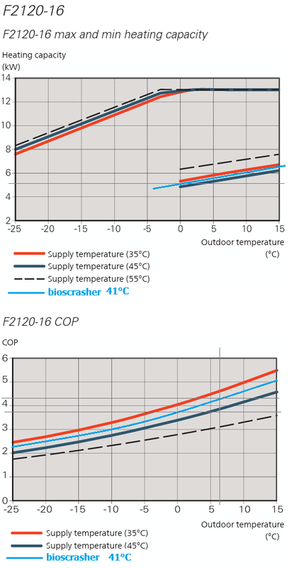

@bioscrasher,
Als we 't performanceplaatje nemen uit de spec, dan zien we dit:
Afbeeldingslocatie: https://tweakers.net/i/l-RfLhe8i_jauP3RBa-teBfmbv8=/x800/filters:strip_exif()/f/image/Mk2NZyVxIAx8soSsKa1ORy72.png?f=fotoalbum_large
Bij 0°C is het thermisch minimum vermogen zo'n 5kW
Bij 7°C is het thermisch minimum vermogen de inderdaad reeds door @blb4 genoemde 5,7kW.
Jouw plaatje was van gisteren, en ik weet dat het ongeveer 1 tot 7 graden is geweest die dag.
Er is te zien dat juist op het warmere gedeelte van de dag de langste runs gemaakt worden. En dat is onlogisch. Er is dus nog wat uitzoekwerk te verrichten. Want het minimum vermogen is lager bij een lagere buitentemperatuur, en de setpointtemperatuur juist hoger (met een stooklijn). Je zou dus rond 6 uur s'ochtends de langste runs gehad moeten hebben.
Op basis van de COP uit bovenstaand plaatje die zo rond de 4 schommelt. Bij 1500-1800Wh elektrisch verbruik betent dit een afgegeven vermogen van 6 tot 7,2 kW. Dat moet dus lager kunnen (maar het zou kunnen dat de specificatie wat optimistisch is). Sowieso moet hier wat naar beneden afgerond worden, omdat pendelen de COP iets omlaag haalt. Maak er dus 3,5 van, waarbij je nog steeds een afgegeven vermogen van 6,3kW zou hebben.
Je moet achter de flow zien te komen ;)

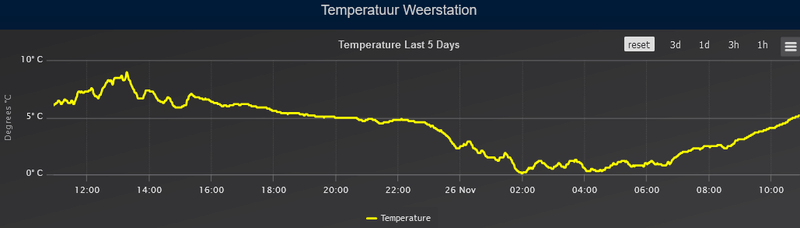

@bioscrasher
temperatuurplaatje uit de omgeving (zal met een kleine marge wel in de buurt komen)

verkeerslicht schreef op donderdag 23 november 2023 @ 14:50:
@bioscrasher,
@bioscrasher

De lijnen van de bovenste grafiek aan de rechter onderkant zijn neem ik aan het minimum vermogen?
Wat ik ook doe - zelfs met een optimaal functionerend afgiftesysteem op lage temperatuur - onze Nibe is te groot en daar heb ik bewust voor gekozen: ik wilte allen tijde full electric kunnen verwarmen. ook bij -15.

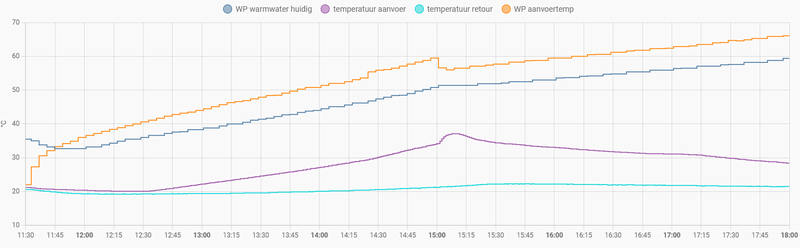

Ter voorbereiding op het inregelen van de vloerverwarming beneden heb ik alvast een temperatuursensor op de aanvoer en retour van de verdeler geplaatst (uiteindelijk krijg elke lus een sensor). Het valt me op dat tijdens het verwarmen van SWW (hier tijdens Legionellaprogramma) ook de temperatuur naar de verdeler oploopt tot ~35 graden, terwijl de driewegklep al het water juist naar het vat zou moeten sturen.
Afbeeldingslocatie: https://tweakers.net/i/7CgUD9ohhiU1XUUhsOZdrgzVsFY=/800x/filters:strip_exif()/f/image/PkYgLuk8tWQ1q4ipO9Lw4qIb.png?f=fotoalbum_large
Oranje is temperatuur aanvoer gemeten door WP, en temperatuur aanvoer en afvoer zijn gemeten door een esp met ds18b20. WP warm water huidig is de temperatuur in het vat.
De aanvoertemperatuur bij de vloerverdeler loopt dus langzaam op naar ~35 graden, en zodra het element het overneemt om 15 uur dan zakt de temperatuur bij de verdeler weer langzaam. Er lijkt me dus niets mis met de driewegklep. Tevens blijft de buis naar het vat ook koud als de vloerverwarming actief is.
Is er een logische verklaring waarom dit optreedt? Ik heb een WPL15ACS + HM Trend van Stiebel Eltron.

manusjevanalles schreef op vrijdag 24 november 2023 @ 19:53:
Yep, daar is een logische verklaring voor. Als de retour van je boiler langs (minimaal 2) verdelers lopen kan er een stroming ontstaan.
In mijn installatie zou je alleen de stroming volgens de rode en de blauwe pijlen verwachten maar die groene is er in de praktijk bij mij ook.
Afbeeldingslocatie: https://tweakers.net/i/jXC00gJwdktI28i_CypAPcTJC58=/800x/filters:strip_exif()/f/image/PbBb35WEqyjbb05pzdWbJP90.png?f=fotoalbum_large
[ Voor 14% gewijzigd door blb4 op 24-11-2023 20:49 . Reden: plaatje eigen installatie toegevoegd met de stroming die er ontstaat over de afgifteinstallatie ]

Interessant dat dit optreedt! Maar ik snap het nog niet, want als de driewegklep dicht is voor de vloerverdelers, dan kan er toch helemaal geen warm water stromen die kant op en kan uberhaupt geen stroming ontstaan? En als het element het overneemt, dan stopt het fenomeen, terwijl het water nog steeds via dezelfde buizen stroomt naar het vat.
Ik neem aan dat het geen kwaad kan?
Ik dacht eerst ook dat dit niet kon, de aanvoer naar de radiators staat dicht dus geen stroming mogelijk. Maar zoals je ziet in mijn installatie kan 't dus wel. Als je een schema van jou installatie hebt dan kan je nagaan hoe dit precies kan stromen.
Bij mij is 't geen probleem, heb alleen radiatoren en convectoren die zonder problemen 50+ graden aankunnen. Ik merkt 't op van de zomer toen ik ook 't koelen was, de radiatoren op zolder werden warm tijdens DHW bedrijf.
Voor mij is 't tijdens stookseizoen dus geen probleem, wel tijdens koelbedrijf. Dat ga ik volgend jaar oplossen door tijdens SSW de (evohome) radiatorkranen dicht te zetten.
Je kan 't ook tegengaan door op de juiste plek(ken) een (terugslag)klep te plaatsen.
En met 't element bedoel je 't elektrische element in de boiler? Als er geen stroming meer is vanuit de WP dan houd 't natuurlijk op.

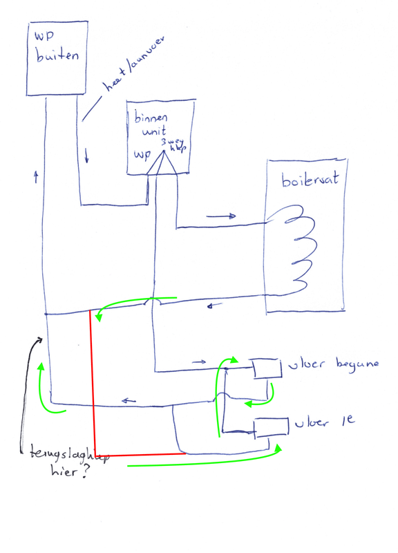

Zo ziet het schema er bij mij uit, op zich wel vergelijkbaar met jouw situatie alleen heb ik geen buffer:
Afbeeldingslocatie: https://tweakers.net/i/ux4zk9e_QKYZ5JR4AC-9xEfaXXQ=/x800/filters:strip_exif()/f/image/KJgMYW3oWskBol2HuTSLsDv3.png?f=fotoalbum_large
Ik weet niet exact hoe de aanvoer naar de verdelers vertakt (in de vloer/koof) en de retour weer samenkomt vanaf de verdelers, maar ruwweg klopt het zo. Ik kan niet anders verzinnen dat er via de gezamenlijke retour toch heet water wordt "aangezogen" naar de verdelers wat gaat rondcirculeren, echter dan zou ik ook verwachten dat de retour van de verdeler heet wordt, terwijl alleen de aanvoer opwarmt.
Of er ontstaat een soort van onderdruk waarbij de retour van de vloerverdelers ook wordt aangezogen ("venturi"-effect), waardoor er aan de aanvoer ook water wordt aangezogen. Maar daar zit wel de dichte driewegklep, dus daar zou geen water vandaan moeten komen.
Ik maak nog niet gebruik van de koelmodus, maar wil dat wel gaan doen. Het SWW wordt 2-3x per week opgewarmd, dan gaat er dus extra warmte de vloer in. Dat geeft in de zomer wel wat extra opwarming, maar het is maar een paar uur. De temperatuur blijft bij de verdelers wel max 35 voor zover ik nu heb kunnen meten. En ik kan altijd via Home Assistant monitoren, mocht de temperatuur toch groter worden dan 45 graden dan zou ik altijd de WP in standby kunnen zetten zodat het weer kan afkoelen.
Ik bedoel inderdaad het noodelement. Dat zit niet in het SWW-vat, maar ook in de buitenunit. Dus de stromingen blijven actief tijdens het stoken via het element, echter de stroming via de verdelers stopt wel ineens gek genoeg.
Ik heb in de figuur een plek getekend voor de terugslagklep, is dat de juiste plek?
Is het niet slechts geleiding van de buizen, dat ze warm worden omdat ze in de buurt zitten, zonder dat er echt wat stroomt? Mijn temperatuur in mijn verwarming-flowmeter loopt langzaam op door warme waterleidingen (koper) 20cm verderop, maar met een flow van 0.
WP: Quatt 4,5kW hybride monoblock op garagedak, T6, radiatoren met 25gr Speedcomforts. PV: 15x 320Wp ZZO, PhonosolarMWT met SolarEdge optimizers en 5000H omvormer. EV: Polestar2 en Enyaq60, laadpunt Volt Time Source 2s

  • manusjevanalles
  • Laatst online: 22:52
SBL schreef op zaterdag 25 november 2023 @ 14:49:
Daar heb ik ook over nagedacht. Echter de aanvoer en de retour lopen langs elkaar, dus dan vind ik het niet logisch dat alleen de aanvoer zo opwarmt. De retour stijgt maar 1-2 graden max. Ik kan me echter ook niet voorstellen dat als er 35 graden de vloer in gaat (die al op temperatuur is), de retourtemperatuur rond de 21 blijft hangen. Het lastige is dat ik niet kan meten hoeveel water er daadwerkelijk stroomt door de vloer. Ik zou nog wel de temperaturen bij de verdeler op de 1e verdieping kunnen meten.

manusjevanalles schreef op zaterdag 25 november 2023 @ 08:57:
Kan je uitsluiten dat de verbinding van de twee verdelers zo is: (dus boven of beneden via de rode lijn hier getekend. Bij het water/water forum was er een situatie waar het zo was met vergelijkbare 'symptomen'. Het gaat er dus om of er een stukje gemeenschappelijke retour is van de twee verdelers, of dat deze apart van elkaar op de retour van de boiler zijn aangesloten. In het laatste geval kan er namelijk een ongewenste circulatie (groene pijlen) optreden.
Afbeeldingslocatie: https://tweakers.net/i/uTpr3LVez27GRBmFLkQnQzoUG5c=/x800/filters:strip_exif()/f/image/JF3FCmUSsmkiHnU0hC2rTkdy.png?f=fotoalbum_large

  • manusjevanalles
JBtL schreef op zaterdag 25 november 2023 @ 21:18:
Ik weet het niet zeker. Er komt een retour uit de vloer/kruipruimte omhoog, en die komt samen met de retour van het boilervat. De retour gaat vervolgens een koof in, en via die koof naar de buitenunit. Maar ik kan niet zien of in die koof ook de retour van de verdeler op de eerste verdieping er dan nog bijkomt, of dat die via een andere koof via de kruipruimte al aangesloten zit op de andere retourbuis. Ik kan niet makkelijk in de koven kijken, en kan nu ook niet in de kruipruimte omdat daar water in staat.
Maar als dit het geval zou zijn, dan snap ik niet waarom de temperatuur bij de verdeler daalt zodra het noodelement inschakelt. De waterstromen zijn dan nog identiek, alleen met hogere temperaturen.

  • JBtL
  • Registratie: Oktober 2021
  • Laatst online: 23:10
manusjevanalles schreef op zaterdag 25 november 2023 @ 21:26:
Misschien de sensor op de aanvoer/retour van de vloerverwarming boven zetten en kijken wat er gebeurt tijdens een SWW run? Wel belangrijk om uit te sluiten, want dan moet de keerklep op een andere plek.
[ Voor 4% gewijzigd door JBtL op 25-11-2023 21:31 ]

  • manusjevanalles
JBtL schreef op zaterdag 25 november 2023 @ 21:30:
Goed idee, ga ik van de week doen bij de eerstvolgende run.
Heb je nog een idee waarom de temp bij de verdeler daalt als het noodelement aangaat en de waterstromen verder identiek blijven?
☀️ 8730 Wp | 🔋 Zendure Solarflow 800+ |🌡️ Stiebel Eltron WPL 15 ACS, HM Trend | Home Assistant
  • JBtL
manusjevanalles schreef op zaterdag 25 november 2023 @ 21:37:
Ergens een beveiliging die voorkomt dat de vloer te warm water krijgt?
Als ik dit zo zie heb je wel kans dat het verkeerd is aangesloten - de kortste route van de retour uit de 1e verdieping is direct op de retour richting warmtepomp waarschijnlijk (staat die ergens op een dak?).

  • manusjevanalles
JBtL schreef op zaterdag 25 november 2023 @ 21:43:
Ja de buitenunit staat op het dak, direct boven de leidingen die in het plafond verdwijnen. Het zou kunnen dat er in die koof nog de retour van de 1e verdieping erbij komt. Maar ik zie nergens iets van een beveiliging, of die moet verstopt in de koof zitten, wat me onlogisch lijkt. Meestal zoiets bij de verdeler of in de WP zelf.
Ik ga morgen direct meten op de verdeler op de 1e vedieping en een run starten.
Ik kan ook nog testen door bij de verdeler op de 1e verdieping bet kraantje dicht te zetten. Dat zou de watercirculatie ook moeten stoppen.

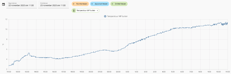

Andrehj schreef op zondag 26 november 2023 @ 11:00:
@Ronald :
Nog even hierop terugkomend (en maar even in dit topic, omdat het voor alle merken geldt). In deze grafiek van de temperatuur van de afgelopen 24 uur kun je mooi zien dat door de nachtverlaging (23-9 uur) de WP precies tijdens de koudste uren van de dag niet heeft gedraaid:
Dat waren precies de uren waarin de COP van de WP door defrosts enorm zou zijn gedaald. Die uren kon ik dus mooi overslaan en zo is er weer een hoop energie bespaard.
Over het algemeen klopt dit wel, maar niet altijd:

Ronald schreef op zondag 26 november 2023 @ 11:11:
Je blijft weigeren het complete beeld te zien. Dat aanwarmen moet je per definitie op hogere stooklijn doen dan bij doordraaien. Ook dat gaat dus bij lagere COP.
Mijn beeld is best compleet. Ik had het namelijk over goed geïsoleerde woningen met veel VVW-oppervlak. Die kunnen draaien op een lage Ta en dan heb je dat probleem met die lagere COP bij het opstarten maar nauwelijks, zie mijn grafiek van vanochtend:
Afbeeldingslocatie: https://tweakers.net/i/WQ0f6fqNv-Iw6LI8spObCgLS-pY=/800x/filters:strip_exif()/f/image/mTYfvWZTsYr2NlJzCYCXkrzy.png?f=fotoalbum_large
Weliswaar was de COP het eerste uurtje zoals gebruikelijk wat lager dan daarna, maar een dergelijk rendement had de WP vannacht nooit kunnen halen.

Thomox schreef op zaterdag 25 november 2023 @ 11:33:
Misschien niet geheel gerelateerd aan een lucht/water warmtepomp, maar toch even een vraag.
Ik heb twee jaar geleden een pana mono geinstalleerd, super tevreden mee!
In het kader van diverse ruimtes verwarmen doe ik nu nog een aantal zaken handmatig, daar wil ik graag vanaf. Ik heb beneden alles waterzijdig ingeregeld, daar wil ik ook graag alles laten zoals het nu is. Op dezelfde aansluiting zit nu een verbinding met een T-stuk naar boven. Boven zit nu de badkamer vvw en een aantal radiatoren aangesloten. Die verbinding moet gesmoord worden zodat niet het meeste water naar boven gaat, maar waterzijdig is met beneden.
Het komt erop neer dat de kraan naar boven voor 75% dicht staat om een juiste verwarming te krijgen. Echter, als ik boven snel wil verwarmen zet ik nu beneden dicht en boven 100% open. Die handmatige actie wil ik eruit halen. in eerste instantie kwam ik deze kraan tegen, maar daarvoor moet ik weer als een loodgieter aan de gang. Nu kwam ik per toeval deze tegen. Die variant maakt gebruik van de huidige kranen, dat zou top zijn. Echter mist die de hoekinstelling.... Kent iemand een wifi/zigbee achtige oplossing die je op de bestaande kraan kunt monteren?
Ondertussen een beetje ondergesneeuwd, maar heeft iemand toevallig nog een idee?
