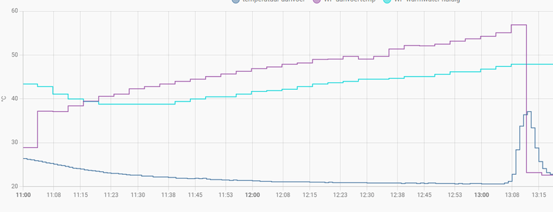

Vandaag een SWW-run gedaan met de sensoren op de verdeler op de eerste verdieping:
Afbeeldingslocatie: https://tweakers.net/i/f8zyJBGx1Lv_POWUQGc8XpW7r4U=/800x/filters:strip_exif()/f/image/4TqdB7ImbnNCAflIelJk1x8D.png?f=fotoalbum_large
Totaal geen temperatuurstijging dus in de verdeler. Dat kleine piekje is het openen van de driewegklep verwacht ik.
Volgens mij sluit dat een een extra circulatie uit, en blijft over stralingswarmte en toch wat water vanuit de driewegklep. Ik vind die laatste het meest logische, want de temperatuur stijgt vooral in de aanvoer (en retour zit ernaast, had dan ook moeten stijgen), en zodra de SWW-run af is opent de driewegklep helemaal en ontstaat er heel kort een extra piekje.
Of zijn er nog andere mogelijkheden?

manusjevanalles schreef op zondag 26 november 2023 @ 14:06:
Helder, het is inderdaad zo uitgesloten dat er circulatie via de verdelers gaat, en eigenlijk ook dat de 3-wegklep niet goed sluit. Dan zou je namelijk ook een temperatuursverandering moeten zien op de 1e verdieping. Je installatie is ook zo dat er eigenlijk geen 1-pijpscirculatie kan zijn, dus volgens mij het enige wat overblijft is wat stralingswarmte (de retourleiding van de boiler komt ook vrij dicht langs de verdeler)

JBtL schreef op zondag 26 november 2023 @ 14:11:
Dan vind ik het toch wel heel vreemd dat dit fenomeen optreedt, terwijl we het niet kunnen verklaren.
Zou het nog kunnen dat er minimaal water voa de driewegklep komt, met te weinig druk om tot de 1e verdieping te komen maar wel naar de begane stroomt? Er moet toch iets zijn, want zodra het noodelement aangaat stopt temperatuurstijging. Er zit dus iets "bewust" in het proces.

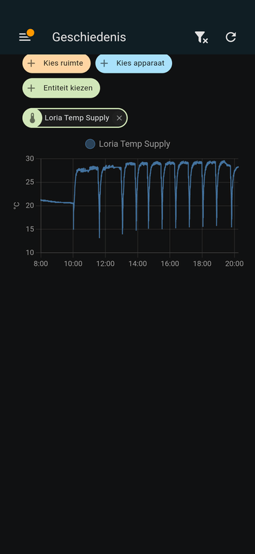

Afbeeldingslocatie: https://tweakers.net/i/U7jZ7-rDLeWUY6fNIBZAaKS2X6E=/x800/filters:strip_exif()/f/image/JvwRppICmtgy3jvfJ5eqnzPw.png?f=fotoalbum_large
Koud, halve ijzel, mistig. Horror weer
Loria Duo 6008, 3300wp oost, 4290wp west, Tesla Model Y LR RWD

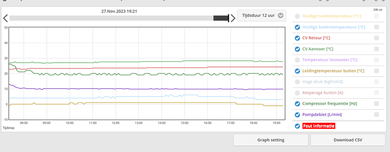

marcop23 schreef op maandag 27 november 2023 @ 15:08:
Rond Arnhem is 't lekker warmtepompweer nu. Rond de 3 graden, en al de hele dag regen, dus verzadigde lucht. Leuk om de 1e keer te zien hoe zwaar (of makkelijk) de warmtepomp het heeft :)
@marcop23 Vanmorgen schrok ik wakker van een grommend rommelend geluid op ons tussendak.
Meteen naar de zolder gerend van waaruit ik een mooi gezicht heb op onze Nibe.
Bleek dat ie met twee vingers in zijn neus en half snurkend aan het wek was :+
Ik heb nog geen compressor defrosts gezien wat me doet afvragen of de Nine nog steeds in staat is te defrosten met behulp van de buitenlucht tijdens de pauzes tussen de runs.
Dat zou ook weer verklaren dat de Nibe standaard kortere runs maakt??
Ik zal deze ook even posten in het Nibe forum waar meer mensen een SMO S40 i.c.m. een F2120 hebben.
Onderstaand de grafiek van vandaag met 7 runs en een verbruik tot aan nu van 22 kWh:

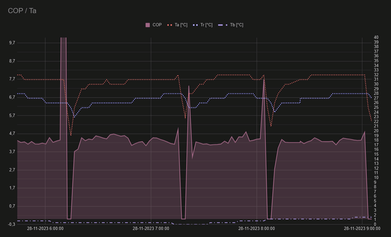

Jep, hier ook defrostmania (vanaf ongeveer 2°C en omlaag):
Afbeeldingslocatie: https://tweakers.net/i/BfwrBSaih6kEAt3q4wZTyorMS30=/800x/filters:strip_exif()/f/image/FCKZxTAE333H2feDlQ22j1Nu.png?f=fotoalbum_large
Mijn WP (Omnia M3.2 10)

Hier in het oosten nu al 24 uur defrosts iedere uur. Onder de 4 graden al. luchtvochtigheid is 95% en temp 0,8. De ideale omstandigheden.
Dit is ons eerste seizoen een een WP maar ik begin me zo onderhand wel wat zorgen te maken. Temp onder de 5 graden en hoge luchtvochtigheid is eerder regel dan uitzondering immers in de winter..
Tussen de 10 en 5 graden wel erg tevreden. Maar dan gebruikte de CV ook bijna geen gas.. Dagen die we nu hebben zou ca 6-8m3 gas zijn. Ga het echter vandaag niet redden met 15-16kWh.
Maar dan zou je zo rond het vriespunt toch prima draaien met 16kWh tov 8m3 gas? Waar zitten je zorgen?

  • g-j-t
  • Registratie: November 2015
  • Laatst online: 23:41
verkeerslicht schreef op dinsdag 28 november 2023 @ 09:44:
Ah, interpretatiefout van mij. Je hebt dus 15kWh verbruik. Lijkt me wel een heel logisch verbruik met die aanvoertemperatuur, en een stuk netter dan die 8 kuub (die thermisch gelijkwaardig is aan 72kW per dag).
Ik zou me geen zorgen maken eigenlijk of de wp het gaat redden qua capaciteit. Het geluid is wel ongelukkig. Je zou iets kunnen proberen met veerdempers. Die rubbere blokken worden zo hard als beton bij lagere temperaturen en geven de trillingen 1:1 door.
@g-j-t Hij heeft nog 6,7kW over bij -10°C. Dat is echt heel netjes. Hij is wel erg licht van gewicht, dat helpt niet mee voor het geluid. Verzwaren met betonnen liggers gaat je mogelijk helpen (zo breng je de resonantiefrequentie onder de compressorfrequentie, en heb je mogelijk geen trillingen meer in huis).
Ik maak me met name wat zorgen (of druk) om het aantal defrosts. Dat is nu om de 45 min zelfs. Terwijl anderen dit onder deze omstandigheden toch een stuk minder hebben. Na iedere defrost moest hij weer hard aan de bak om de Ta te halen en daarmee bevriest hij zichzelf eigenlijk weer. Eigenlijk een beetje een vicieuze cirkel kom je dan in.
Vragen die dan opkomen zijn het vermogen bij deze omstandigheden of de plaatsing van de buitenunit. Staat mooi vrij op een uitbouw en goed vrij van de muur.

MrScratch schreef op dinsdag 28 november 2023 @ 17:30:
Al 13 defrosts gehad sinds vanochtend 7 uur. Gaat best lekker hier. :-)
@MrScratch hier twee defrosts om rond 5 en half negen, thats it

Kosten van een defrost hier (de eerste dit jaar):
Afbeeldingslocatie: https://tweakers.net/i/ONib2HWuF575ui5yhDTHFgpHSnQ=/800x/filters:strip_exif()/f/image/x0MRhhBScxBN7Y4CG8kjNvhC.png?f=fotoalbum_large
Afbeeldingslocatie: https://tweakers.net/i/ia6QBJpOXHEDsPfYUmnKftslo34=/800x/filters:strip_exif()/f/image/ZW5nvaUioTSsxE6VfsXcqu5e.png?f=fotoalbum_large
Kosten van geen defrost doen:

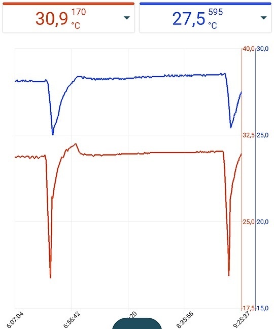

Grappig genoeg: hoe lager de Tr hoe meer defrosts.
Het koelmiddel wordt immers afgekoeld tot de retourtemperatuur van het water. Hoe kouder het koelmiddel terug komt bij de buitenunit, hoe kouder die buitenunit wordt en hoe eerder hij aanvriest.

@Proton_ @Blihi Ik ben wel benieuwd hoe dit nu zit. Als een hogere Tr (dus ook Ta) defrosts voorkomt is dat wel interessant.
Hoe hoog Tr ook is, het koelmiddel moet weer onder de buitentemperatuur komen om überhaupt warmte te onttrekken aan de buitenlucht.

Afbeeldingslocatie: https://tweakers.net/i/cUG-B_Pxi8zk6X6o_JM8GQTwVaw=/800x/filters:strip_icc():strip_exif()/f/image/HZSuRRcQiRJW9wmIoC3ARI4G.jpg?f=fotoalbum_large
Mijn druknaald heeft het er maar druk mee nu de warmtepomp weer aan staat. De hele dag staat ie mega te trillen. Druk verlagen of verhogen heeft geen impact.
Iemand nog leuke suggesties?

ArjoK schreef op dinsdag 28 november 2023 @ 18:13:
Dat is dan (1.32-1.10)/1,10 -> 20% dat is aanzienlijk.
@ArjoK wat een mega informatief display! Nice! _/-\o_

Hoop op Home Assistant waar ik nogal tegenaan hik om het te installeren op de reeds gereserveerde NUC.

bioscrasher schreef op woensdag 29 november 2023 @ 17:21:
Welke software?
Domoticz >Influxdb>Grafana op verschillende Raspberry pi’s
