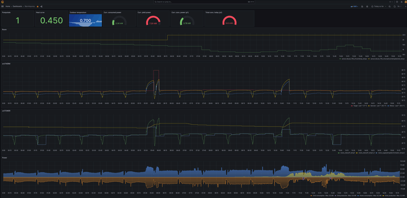

Ik verbreek hier alle records qua stroomverbruik sinds we over zijn gegaan van een paar grondconvectoren op een gasgestookte CV naar vloerverwarming op +/- 115 m2 middels een 9KW warmtepomp (aroTHERM plus VWL 105/6 A + Unitower VIH QW 190/6().
Ter vergelijking, een winterse dag rond het vriespunt gaf voorheen een verbruik van max 15m3.
Afbeeldingslocatie: https://tweakers.net/i/-eilLhlhVnfncGv-dcLGxcjuAWM=/800x/filters:strip_exif()/f/image/lFCIGvxEUhuyP3uC1XdvELw6.png?f=fotoalbum_large
[ Voor 26% gewijzigd door Kaspers op 30-11-2023 15:21 ]

Per maart van dit jaar heb ik het buffervat in de retour gezet en tevens de 20mm buis toevoer naar mijn VV-verdeler vergroot naar 28mm multilaagsbuis en de verdeler vervangen voor een passieve verdeler zonderpomp (gesloten heet dat, dacht ik?). Dit met het doel de effectiviteit te
