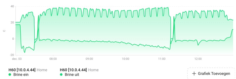

  • BobS
  • Laatst online: 30-09 11:26
Hoi,
ik heb sinds september een Nefit Enviline Monoblock 13, voor mijn 320m2 vrijstaande huis.
Die krijgt mijn begane grond (vloerverwarming beneden) prima warm, boven moet er nog eea gebeuren qua verwarmingscapaciteit. Ik heb een buffervat en een 300L boiler erbij. Werkt prima en ook voor de zekerheid nog een elektrische geiser die het water verder opwarmt zodat we nooit zonder warm water zitten (en altijd vrijwel direct ww hebben onder de douche).
Wel slurpt ie stroom op het moment. Gisteren 70kWh!!!
Ook vind ik de grafiekjes die ik met een Husdata+homey maak er niet echt "goed" uitzien.
Bovenste lijn is output, onderste is wat er richting buitenunit gaat. Ik heb rond half 12 de stooklijn wat aangepast want binnen is het prima.
Afbeeldingslocatie: https://tweakers.net/i/mJf-Ke_DDaPpb2EQ7sZ_dgqcl9U=/800x/filters:strip_icc():strip_exif()/f/image/3taRXhHJRGYytsya4m3JwFQh.jpg?f=fotoalbum_large
