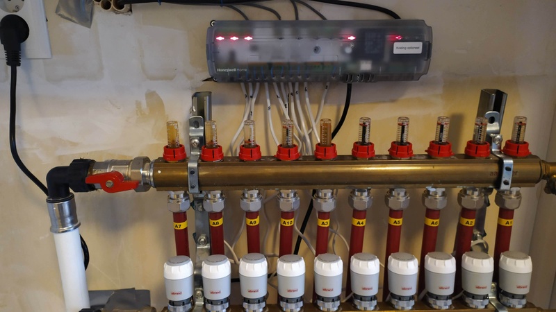

Even open deurtje: wat voor vloerverdelers heb je (met/zonder pomp) en welke maat leidingen lopen tussen de WP en de verdelers?
  • helloitsme
  • Laatst online: 30-09 10:43
flippy schreef op zaterdag 11 november 2023 @ 15:35:
Ja, die hele naregeling gewoon eruit slopen.
dit is de verdeler voor de 1e en 2e verdieping. bgg heb ik even geen foto van maar leidingen zijn . Er zit geen pomp op de verdelers.
bij de verdeler op de bgg zitten overigens niet van die electrische knoppen, daar staan gewoon alle leidingen altijd open. Ze staan echter niet helemaal open op de bgg verdeler, is dat nog iets om aan te passen?
Afbeeldingslocatie: https://tweakers.net/i/I-0aKelqt9WMb-gqNkDOh3YwWyc=/800x/filters:strip_icc():strip_exif()/f/image/bSxsyVrUhxAsr8jnZll5ZY0Z.jpg?f=fotoalbum_large

Kan je wat fotos maken hoe het eruit ziet bij de warmtepomp binnen?
Start trouwens eerst maar met al die motoren open te zetten (of weghaken en opendrukken met losse doppen) en alle flowmeters op maximaal. Word het op 1 kamer warmer dan ergens anders draai je die kamer verdr dicht. Dat is waterzijdig inregelen en als ie dat gedaan hebt is die hele naregeling overbodig.

ik ben wat voorzichtig met te veel zaken in 1 keer aan passen. Maar als ik dit wil testen: zou ik dan ook de thermostaat in de betreffende kamers op de 1e en 2e bv op 24 graden kunnen zetten. Dan zouden ze altijd mee moeten lopen zou je zeggen.
Hoewel ik als ik naar de flow kijk op de verdeler voor de 1e en 2e, dan is het vaak zo dat de groepenniet tegelijk open gaan, maar bv eerst de 2e en daarna de slaapkamer voor + badkamer.
  • Andrehj
Quick (small) win: die badkamergroep hoort uiteraard sowieso altijd helemaal open te staan. Daarvan kan de motor er dus direct af.
(Als je als installateur daar een een motortje op zet heb je echt heel weinig van een verwarmingssysteem begrepen...)

Andrehj schreef op zaterdag 11 november 2023 @ 16:06:
Je snapt hopelijk wel dat zonder motortje het ongeremd warm wordt in de badkamer. Je hebt dan geen temperatuurregeling meer. Motortje is dus zeker wel nodig.
  • Andrehj
Microkid schreef op zaterdag 11 november 2023 @ 16:10:
Jammer dat je nooit een warmteverliesberekening hebt gemaakt. Dan zou je weten dat deze opmerking kant nog wal raakt.
De temperatuur wordt immers geregeld door de regelaar in de woonkamer (master). Daar is naar verhouding veel meer afgifteoppervlak.
Een badkamer moet volgens de norm naar 23°C, terwijl in de omliggende slaapkamers vaak niet gestookt wordt. Gevolg is dat je in de badkamer naar verhouding erg veel afgiftevermogen nodig hebt, wat er in de praktijk niet is.
Daarom is het in de meeste badkamers wat koeler dan die 23°C, wat in de praktijk ook geen probleem is.
De badkamer is dus de ruimte met de hoogste specifieke warmtevraag en daarom mag zeker die ruimte altijd meelopen als er ergens anders warmtevraag is.
Een te warm wordende badkamer kan dus niet voorkomen.
zeker niet zoals hierboven al word aangehaald. de badkamer dicteert niet of de verwarming aangaat, de badkamer loopt gewoon altijd mee als de referentieruimte (woomkamer doorgaans) daadwerkelijk warmtevraag heeft.
als de installatie waterzijdig een klein beetje lekker is ingeregeld is er totaal geen reden om een regeling te hebben waarbij kleine ruimtes de dienst uitmaken of de verwarming aan gaat of niet. Je snapt hopelijk wel dat je dan met bijzonder hoge en onnodige hoge aanvoertemperaturen aan het stoken bent wat je bergen met geld kost. warmtepompen zijn geen CV ketels en zoneregelingen werken averechts.
helloitsme schreef op zaterdag 11 november 2023 @ 15:58:
ja, alle thermostaten moeten gewoon aan staan. het moet alleen zo ingesteld zijn dat de thermostaat van de woonkamer daadwerkelijk de warmtepomp aan mag zetten.
dat de groepen niet openstaan of ongelijk opengaan is juist het probleem hier. er klopt dus geen bal van de warmtebalans/afgifte in de woning. die moet gewoon gelijk lopen en dat regel je met de flowmeters.
wil nog steeds wel graag weten hoe de rest van het systeem eruit ziet tussen de WP en de verdelers. ik neem aan dat je nog een buffertank en 1 of meerdere pompen om het huis te voeden....

flippy schreef op zaterdag 11 november 2023 @ 17:16:
als de installatie waterzijdig een klein beetje lekker is ingeregeld is er totaal geen reden om een regeling te hebben waarbij kleine ruimtes de dienst uitmaken of de verwarming aan gaat of niet. zoizo ben je dan idioot inefficient aan het stoken.
Geen buffertank
Pomp zit in de binnenunit van de warmtepomp, er zitten geen pompen bij de verdelers
Ben nu aan het testen:
- aanvoer temp op 30 graden gezet ipv 28
- alle thermostaten in huis 1-2 graden hoger gezet. (bgg van 20->21, anders krijgen we het te warm ;-) )
-> vrijwel alle vloerverwarming zones gaan open (boven lijkt het alsof hij een beetje afwisselt. 1 blijft dicht en ging later open). Dus in totaal zeg maar 17-18 van de 19 zones staan tegelijk open, flow per zone circa 2.
-> hij deed eerst een run van circa 20 min, daarna stopte hij even maar 10 min later startte een nieuwe run en die draait nu al 40 minuten (en loopt nog steeds)
na een half uur:
Aanvoer temperatuur 29,1
waterinlaat temp 23,5
debiet 36l/min
stroomverbruik: 3kW /uur
zal later een update sturen
@Andrehj ik heb de badkamer nu helemaal open gezet en thermostaat in de badkamer op 22 (was 21).
Hij heeft meer dan 1 1/2 uur gedraaid. Toen heb ik de thermostaat in de woonkamer weer lager gezet (20 graden). Anders zitten we straks in ons t-shirt op de bank..
Voorlopige conclusie??
Warmtepomp heeft veel vermogen en moet dat kwijt kunnen. 25 graden bij +18 met delta t=5 is te laag, dat snap ik nu.
Ik heb het gevoel dat hij niet echt lager zal gaan dan 3kW gebruik, wat natuurlijk jammer is. Maar daar doe ik nu niet echt iets aan denk ik (deze weg doen en een nieuwe kopen gaat ook wat ver)

Vraag is dan hoe ik ondanks dit 'm toch zo goed mogelijk in kan stellen
Wat ik in ieder geval ga proberen is om in de de kamers op de 1e en 2e die we als werk kamer gebruiken de thermostaat hoog te zetten zodat er waarschijnlijk altijd vraag zal zijn. Als het te warm wordt in een kamer verlaag ik de flow op de verdeler. Eventueel later het idee toepassen om de stelknoppen te verwijderen, zodat er altijd flow is als de thermostaat beneden aan gaat. Ik heb echter het gevoel dat dit niet de oplossing gaat zijn (ik wil ook niet te veel warmte in die kamers hebben...). Maar ik ga het proberen!
temp staat nu op 27 (bij 18) tot 35 bij -5 graden. met een delta t van 5
Ik ben nog benieuwd naar de tip om de delta t te verlagen van 5 naar 3 (of 4?).
Wat is het voordeel / nadeel van als ik bv 26 - 33 instel met een delta t van 3? Is het dan niet zo dat de warmtepomp minder hard hoeft te werken omdat hij een lagere temp af moet leveren?
en /of wellicht een wat lagere maximum temp in de stooklijn?
wat zouden jullie als stooklijn proberen?
[ Voor 35% gewijzigd door helloitsme op 11-11-2023 19:02 ]

Andrehj schreef op zaterdag 11 november 2023 @ 16:23:
Met de Honeywell die in de foto aan de muur hangt, kan elke ruimte zijn eigen thermostaat hebben, zodat je elke ruimte apart kan aansturen. Dit is te zien aan de zwarte draadjes die bovenin binnenkomen, die zijn van de thermostaten in het huis. In het huis van m'n moeder hangt toevallig dezelfde Honeywell. In elke ruimte een Honeywell Round. Deze meet de temperatuur en stuurt de warmtevraag terug naar de module. Deze verzamelt alle warmtevragen en schakelt de ketel in. In de woonkamer is het bijv 21, terwijl het in de badkamer 20 is. Het is dus prima mogelijk om een badkamer een andere temperatuur te geven dan de woonkamer. Er zijn ook mensen die de badkamer niet (willen) stoken. Ook dat is een reden om de badkamer als aparte zone te zien.

helloitsme schreef op zaterdag 11 november 2023 @ 17:34:
Mooi dat dit wat lijkt te helpen. Dan lijkt het inderdaad op pendelen omdat 'ie z'n warmte niet goed kwijt kan. Ik kan me moeilijk voorstellen dat 3 kW elektrisch echt het minimale vermogen van je warmtepomp is. Zou er misschien een elektrisch element meedoen?
Het voordeel van een lagere delta T is dat je aanvoertemperatuur wellicht wat omlaag kan (bij dezelfde retourtemperatuur), zonder dat de WP afslaat omdat de retourtemperatuur te hoog wordt. Proberen kan geen kwaad.
Overregeling zit er trouwens in, zie installateurshandleiding pagina 63.
[ Voor 12% gewijzigd door MrFish op 11-11-2023 20:25 ]

Microkid schreef op zaterdag 11 november 2023 @ 19:34:
dat is juist wat je niet wilt met een warmtepomp.
Geen buffertank
na een half uur:
debiet 36l/min
nog wat antwoorden op opmerkingen die ik zag
overshoot -> die heeft mijn model geloof ik niet
afgifte op langzaam zetten ->. Als ik het goed begrijp in de handleiding dan is dat menu item alleen zichtbaar als "Alleen van toepassing in het geval van een regeling via kamerthermostaat." Maar mijn systeem staat op weersafhankelijk. (heb wel een thermostaat in de woonkamer)
je systeem is op zich goed qua opstelling. 100 punten daarvoor.
de truc is nu alleen om de naregeling dusdanig in te stellen dat die alleen nog reageert op de thermostaat van de woonkamer. dat zal ff pielen met de handleiding zijn van je naretgeling om dat rond te breien.
verder is het dan een kwestie van alle groepen openzetten en de energie steken in waterzijdig inregelen zodat je huis egaal opwarmt.
de focus zal dus grotendeels liggen in ervoor zorgen dat de BG de meeste liters krijgt. (Warmte stijgt immers)
als dat beetje klopt kan je gaat kijken naar de stooklijn van de machine en daar de ondergrens van opzoeken tot de machine begint te pendelen en je het absolute minimum hebt gevonden van afgifte. momenteel valt daar nogal wat winst te halen maar omdat je naregeling momenteel een eigen plan trekt is dat niet te doen in deze situatie.
