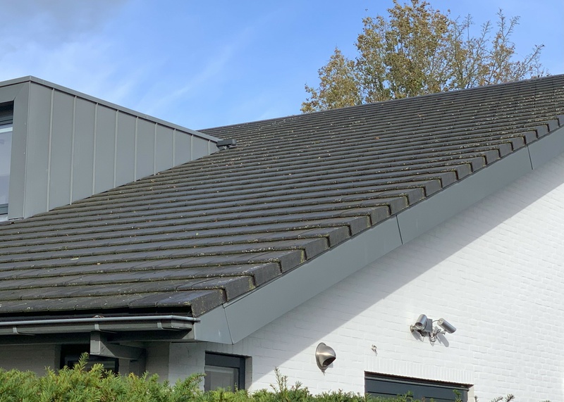

Ik heb een vraagje over dakbedekking (en PV natuurlijk :-) )
Recent ben ik verhuisd, mijn nieuwe huis heeft een behoorlijk vlakke dakhoek (22 graden) en is gedekt met vlakke pannen. Ik doe een foto van dit soort dak erbij in de post.
De vorige eigenaar heeft nooit PV gelegd omdat hij een onaangenaam traject had gehad met een aanbieder dat draaide om het soort pannen, ik weet niet veel meer detail maar hij is daardoor afgehaakt.
Ik sprak een dakbedrijf vanwege een probleempje ergens in het dak, en die wist te vertellen dat dit soort daken (vlakke hoek en vlakke pannen) vaak problemen hadden en dat je er al helemaal geen PV op moest willen leggen, dat was een recept voor ellende.
Tevens sprak ik een solar bedrijf, dat wil uiteraard graag mijn geld aannemen en het dak vol leggen met panelen.
Van zowel dakbedrijf als PV bedrijf weet ik niet of ik daar nu wel een neutraal advies heb gekregen, vandaar mijn vraag aan de 'hive mind' op tweakers.
Geven deze daken idd veel problemen, met name icm PV?
Zijn die problemen meer beheersbaar met bepaalde montage systemen?
Zijn er bedrijven die speciaal kundig zijn in dit soort daken die ik beter kan kiezen?

@duinsel Geen specifieke kennis hier; maar wel: waar op een steiler dak inslijpen van de pannen om ze goed aan te laten sluiten niet echt nodig is, al is het wel beter, en het extra geld door de extra tijd die het kost niet waard is, lijkt dat me hier bijna een noodzaak. Neem dat dus mee in een offerte verzoek.
@duinsel
Inslijpen inderdaad en juiste haken.
Dit bedrijf heeft er ervaring mee.

  • G-addict
  • Registratie: November 2021
  • Laatst online: 11-10 15:36
duinsel schreef op zaterdag 11 november 2023 @ 21:34:
Hier ook een redelijk vlak dak (15⁰ helling) met vergelijkbare dakpannen. Mijn buurman heeft direct na de oplevering panelen laten bijplaatsen en dat gaat al een paar jaar goed met vd Valk dakhaken onder deze pannen zonder inslijpen. Ik heb daarom afgelopen jaar zelf ook panelen gelegd op dezelfde manier en dat ging prima. Eerlijkheidshalve moet ik wel zeggen dat ik de kiertjes tussen de dakpannen heb afgekit 😀. Maar bij m'n buurman is niks afgekit en dat gaat ook goed!

Dak schuur (plaatstalendak):
20 Stuks leveren en monteren van PV panelen type Sunlink 410Wp (1.721x1.133x30mm)
All Black, incl. bevestigingsmateriaal en onderconstructie (2rijen van 10panelen portret)
Zolder:
1 Stuks leveren en monteren van een omvormer type Growatt 8000TL3 met wifi
1 Stuks aansluitpunt 400Volt 16A incl. werkschakelaar
Groepenkast schuur:
1 Stuks C16 aardlekautomaat aanbrengen in bestaande groepenkast
Deze gehele installatie incl. optie voor een totaal prijs van Excl. Btw. € 6.210,00
Daarbij wil ik even vermelden dat het dak van de schuur op zo'n 1,80 meter hoog al begint. Stijgerwerk etc is dus niet van toepassing. Is dit een beetje een courante offerte?
@Sunri5e
Offertes horen in een eigen topic, dan raken ze niet ondergesneeuwd.
Als het zo een makkelijk bereikbaar dak is, waarom doe je het niet zelf (eventueel met een bevriende elektricien)
zomaar wat bij mekaar geklikt (vergelijkbaar)
Afbeeldingslocatie: https://tweakers.net/i/hdT9CFS1i2nrntNxKPTl5AZIEFk=/232x232/filters:strip_icc():strip_exif()/f/image/NgJ5tWzhE9o1uObPszC2KCar.jpg?f=fotoalbum_tileAfbeeldingslocatie: https://tweakers.net/i/B4KylT0KrgNw6oRt55CpJ8u0ZRc=/232x232/filters:strip_icc():strip_exif()/f/image/V6Uh8WvN28a4JFkDtkBI0xWu.jpg?f=fotoalbum_tile
Heeft de bestaande groepenkast in de schuur een eigen groep in je huis?
Waarom komt de omvormer op zolder te hangen? Grenst de schuur aan je huis?
Heb je schaduw?
2500 euro vind ik veel geld voor alleen het monteren en in bedrijf zetten.

AUijtdehaag schreef op donderdag 16 november 2023 @ 10:58:
@Sunri5e
[Afbeelding][Afbeelding]
Heb je schaduw?
Je zou dan een SMA verwachten voor dat geld.
Komaan, deze offerte zit ruim onder de 1€ per Wp. Dat is behoorlijk scherp.
Ik schat dat deze installatie een dikke dag werk is met 3 personen, dan is 2500€ meer betalen niet zo gek, zeker als ze het doen volgens de regels met valbeveiliging etc.
