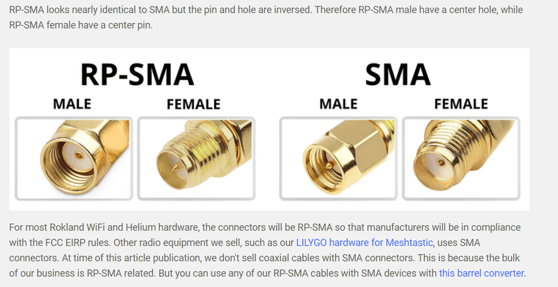

Net een gebruikte sma 3.6-AV40 gekocht. Echter de wifi antenne ontbreekt. Hoe heet de connector? Het lijkt me dat ik op aliexpress met de naam van de connector snel een passende antenne moet kunnen vinden

Ken de omvormer niet, maar wifi antennes zijn meestal SMA of RP-SMA.

ok, en hoe kan ik opmeten welke versie het is?
gevonden: dus rp-sma
Afbeeldingslocatie: https://tweakers.net/i/xuGF6taiTRJdNiFIUZOcDIr9S4M=/800x/filters:strip_exif()/f/image/nzEvnwRv55BWDvhnur11g5RS.png?f=fotoalbum_large
