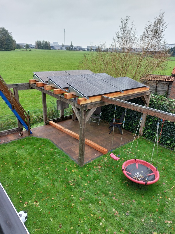

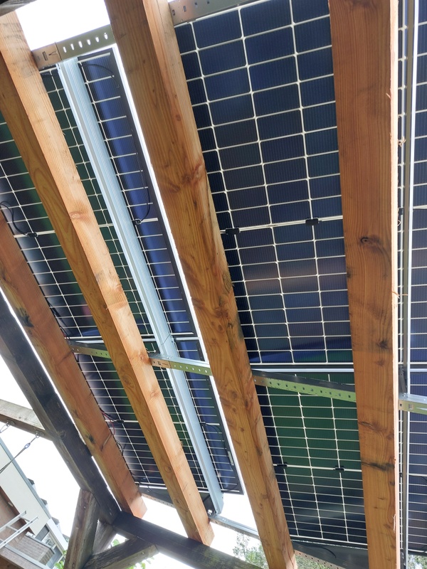

Balkjes... :o Ga je de panelen als dak gebruiken?
Ja nou ja...
Het zijn 15x15 cm douglas balken van 4 meter.
Ik heb dat terrasje 10 jaar terug gemaakt met een vierkant van die balken daar hing dan altijd een schaduw doek anders fikte je er weg in de zomer.
Nu had ik bedacht om dat met panelen op te lossen de WAF is nog niet overtuigd :+
Ben nog wat aan het meten geweest mischien dat ik er ook nog wel 6 van kan maken als ik die panelen nog kan krijgen, dan is het helemaal dicht....
Eventueel een doek eronder voor de WAF...

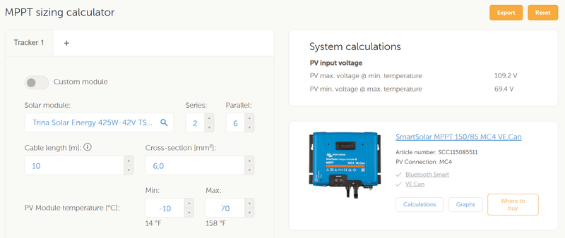

Om nog even over victron pv dc omvormer door te gaan... 'k Heb even met de victron SolarEdge mppt tool daarvoor zitten rekenen en daar leek het mij al meteen lastig om daar 12 of meer panelen te gebruiken. Of moet je dan meteen meer SolarEdge SmartSolar omvormers gebruiken? In de meeste setups met victron zie ik ook dat met SolarEdge SmartSolar meestal maar een beperkte setje panelen wordt gebruikt...
  • RonJ
  • Laatst online: 14:17
dof schreef op vrijdag 20 oktober 2023 @ 16:13:
Om nog even over victron pv dc omvormer door te gaan... 'k Heb even met de victron SolarEdge tool daarvoor zitten rekenen en daar leek het mij al meteen lastig om daar 12 of meer panelen te gebruiken. Of moet je dan meteen meer SolarEdge omvormers gebruiken? In de meeste setups met victron zie ik ook dat met SolarEdge meestal maar een beperkte setje panelen wordt gebruikt...
Ik snap niet helemaal wat je met de victron solaredge tool bedoelt eerlijk gezegd. Bedoel je de Victron MPPT calculator misschien?
Bij Victron MPPT's moet je al snel parallel gaan aansluiten met zonnepanelen omdat ze niet al teveel Volts willen hebben. Maar 12x425Wp kan prima.
Zie hier 2 valide combi's:
Afbeeldingslocatie: https://tweakers.net/i/XAA2nqB8uSgaa5nxS7_rRGzmRTw=/800x/filters:strip_exif()/f/image/pcbbg8HnEq4ej5Q0FihENt9S.png?f=fotoalbum_large
Afbeeldingslocatie: https://tweakers.net/i/4wN02ya1HMmuNX3HFCk-5biV9OI=/800x/filters:strip_exif()/f/image/JILZcHqqB5EqzfWy1obvTSzo.png?f=fotoalbum_large
Waar je op moet letten, of je nou een (SE) AC-omvormer gebruikt of een DC MPPT icm een Victron inverter/charger is dat je voldoende laadvermogen hebt om dat vermogen ook daadwerkelijk allemaal naar de accu te kunnen laden. Dat is misschien de reden dat je vaak niet zulke grote PV-setjes ziet. Een Multiplus II 48/3000 bijv. is leuk geprijst, maar kan "maar" 48V*35A=1680Watt naar de accu laden (per fase/multiplus). Dat is bij 12*425=5100Wp precies te doen op 3 fasen met 3 MP inverters, dat beetje verschil gaat wel op aan eigen verbruik en/of verlies of regelt ie wel weg. Dat is ook een ding als je je accu uit het net wil laden op goedkope momenten icm een dynamisch contract. Dan moet je wel voldoende laadvermogen hebben om in die 2-3 goedkope uren de accu ook te kunnen vullen.

RonJ schreef op vrijdag 20 oktober 2023 @ 16:51:
Ja klopt, die bedoelde ik.
Ah, vandaar. Ik zal teveel aan (standaard) in serie te denken en liep meteen tegen de lage ingangsspanning aan. Ja zoiets kan natuurlijk ook.
Duidelijk, 't is wat meer gepuzzel met zoveel mogelijkheden. En inderdaad hier is het nu dynamisch en met Victron's Dynamic ESS wordt het wel interessant.
Qua configuratie zou het dan waarschijnlijk deels AC en deels DC worden. Moet ik nog eens verder uitzoeken.
As ik even naar mn eigen toekomstige situatie kijk, waar ik straks 3x 1-fase AC/Solaredge-omvormers heb, wil ik (als ik voor Victron kies) de accu/Victron (iig initieel) maar op één fase plaatsen. Dan heb ik namelijk al ruim voldoende opslagcapaciteit voor het sluipverbruik in de nacht (je mag fases gewoon blijven salderen) en ik heb alle essentiële verbruikers waar ik UPS op wil al op die ene fase gezet. Back-up voor de andere 2 fases is niet echt nodig. Wil ik echter de 4000Watt van die ene fase/omvormer volledig naar de accu kunnen wegladen, dan ga je al naar een 48/8000, die echt fors duurder is. Dan scheelt het ineens niet meer zoveel in aanschaf met 3x een 48/3000 (al helemaal met een 3=2 deal). Dan heb ik wel echt full-house UPS, hetzij wat beperkt in vermogen bij een stroomstoring. Ik ben er nog niet helemaal uit wat nou de beste keuze is.
Interessant. Zelf probeer ik het qua PV, accu's, omvormers en meterkast indeling wat overzichtelijk te houden, want de mogelijkheden zijn snel omvangrijk,
Aanschaf van PV panelen is dan niet zo variabel, dus die zou ik in 4Q kunnen aanschaffen.
Bedankt voor je info en tips!

  • Ronald.42
  • Registratie: Maart 2021
Ronald.42 schreef op maandag 16 oktober 2023 @ 17:54:
Ik had nog 4 panelen over en wat platdak materiaal...
Tja wat doe je dan? Nou een paar balkjes kopen en een plekje creëren.
4 x 430 bifacial komt erop.
Alles ligt nog los, even kijken hoe 1 en ander uitkomt.
Plan is om de boel vast te schroeven op de balken.
Dus kunstof pootjes er onderweg en geen ballast.
Even een leuk knutsel project..
Ben er nog niet helemaal over uit.
Mischien wat verder naar de sloot en een balk meer opleggen en dan de balken wat dichter op elkaar ofzo.....
Het ligt en het draait.
Nog plek voor eventueel 2 panelen om het helemaal dicht te maken.
Maar ja er liggen nu inmiddels 40 panelen waneer moet je stoppen...
Afbeeldingslocatie: https://tweakers.net/i/S4Yvm5Ggd5H83ysXYIbbBQl6-vU=/x800/filters:strip_icc():strip_exif()/f/image/AVCxj8zNQzdYFOtPQD6PTbQI.jpg?f=fotoalbum_large
Afbeeldingslocatie: https://tweakers.net/i/xt7CeDhOZaz2HFflQn055Ot_Gsc=/x800/filters:strip_icc():strip_exif()/f/image/kaRjKETR0TEqZY4IOmLcob83.jpg?f=fotoalbum_large
Afbeeldingslocatie: https://tweakers.net/i/OKXKAs6vQL6T5rDQnmUY_tY5pNE=/x800/filters:strip_icc():strip_exif()/f/image/UCvITNYRznGyKP16VjQqwl9A.jpg?f=fotoalbum_large

Ronald.42 schreef op zaterdag 21 oktober 2023 @ 15:38:

  • Ronald.42
Ronald.42 schreef op zaterdag 21 oktober 2023 @ 19:59:
Dat is de druppel.
Ga morgen bestellen d:)b _/-\o_
De rest van de dag maar een beetje uit zicht blijven... :+
Afbeeldingslocatie: https://tweakers.net/i/t7pl_RjMyK0cAqgYQGH9EjZAEZM=/x800/filters:strip_icc():strip_exif()/f/image/zb8zAwJAdyt7eSuewza7Lku6.jpg?f=fotoalbum_large

Aan de levertijden ligt het niet als je snel nog een set wil plaatsen.
Moet je het wel zelf doen uiteraard.
Afbeeldingslocatie: https://tweakers.net/i/pe_HENLz8TliU9SM4r8TzLp91W8=/x800/filters:strip_icc():strip_exif()/f/image/N1fgS0VcrdDB2L6eHYNt5f1N.jpg?f=fotoalbum_large

  • Ronald.42
Capt Waffles schreef op dinsdag 24 oktober 2023 @ 10:18:
@Ronald.42 kan je je signature weer gaan aanpassen :D
De groene transitie weer een stukje geholpen, en met een leadtime van slechts een paar dagen, mooi!
Idd moet weer een paar watt bij.
(Username aanpassen gaat gelukkig niet zo makkelijk >:) )
Maar even zien wat het weer doet, het is nu wat vies buiten.
Ik moet eerst de omvormers maar even omwisselen.
Dat setje in de tuin hangt op een 1500 die wordt wat klein met 6x430= 2580wp
Maar voor het noord setje heb ik een 2000 hangen en dat haal ik daar never nooit niet.
Dus die ruil ik dan maar even om.
  • nMad

Paneeltjes liggen inmiddels weer met de omgewisselde omvormers en alles draait weer.
Wel vervelend dat die beide growatt omvormers identiek zijn in bouwvorm maar dat er wel een andere netspanning connector aan zit.
Moest ik dat ook nog wisselen.
Opbrengst is wel ruk vandaag🤐
Afbeeldingslocatie: https://tweakers.net/i/SbMBcBOTJ4CJXIF3yGjDnbJL_4c=/x800/filters:strip_icc():strip_exif()/f/image/2AH6CXZINSRMTqDfBELHElBE.jpg?f=fotoalbum_large

RonJ schreef op maandag 23 oktober 2023 @ 14:42:
cc @dof
Er zit met name (relatief) veel verlies in de Multiplus/Quattro omvormers bij AC-DC conversie. Dat was mijn hele punt, dat het allemaal heel erg afhangt van de verhouding tussen direct verbruik en wat er aan energie eerst in- en uit je batterij gaat. Dit verlies heb je in dit geval altijd in de mix zitten, omdat dof een Multiplus II voor z'n batterij wil. Ik kan geen (officiele) efficiency curves vinden bij Victron (noch via google), alleen "maximum efficiency 99%" in de datasheet van de SmartSolar MPPT.
Als je dan de accu direct vanuit DC-DC laadt vanuit de MPPT heb je 1-2% verlies bij het laden (afhankelijk van grootte accu en dikte bekabeling). Bij het ontladen (of direct AC-verbruik vanaf die MPPT) heb je echter de (in)efficiency van je MP2 erbij, die is volgens de datasheet rond de 94%. Ik geef toe, dat is idd lager dan ik dacht. Als je een solaredge omvormer zou nemen, zit je afhankelijk van het model rond de 98,8% efficiency (mits voldoende dikke kabels e.d. je houdt altijd wat variabelen hierin). Ga je dit echter door je accu heen halen dan heb je naast de 1,2% verlies vanaf de solaredge nog eens 2x die 94% te pakken van de MP2. Eerst 6% verlies bij het laden en daarna nog eens een keer 6% bij het ontladen. Oof. :/
Stel even dat je 20kWh opwekt met je PV en daarvan 50% via de accu opslaat voor later gebruik en de rest meteen zelf verbruikt of teruglevert aan het net. Percentages zijn natuurlijk in werkelijkheid een curve afhankelijk van het load%, dus helemaal precies wordt het nooit, maar eea even ter illustratie omdat je toch ergens mee moet rekenen.
Dan hou je bij een AC-inverter icm een MP2 voor de batterij:
20*0,5*0,988=9,88kWH over op het AC net.
20*0,5*0,988*0,94*0,94=8,729kWh over na het laden- en ontladen van de batterij.
Totaal hou je dan 18,609 kWh over, ofwel 1,39kWh of 6,95% verlies.
Bij een DC-DC set-up met Victron MPPT (ik reken even met 1% verlies, de solaredge datasheet gaat ook uit van een optimale situatie namelijk):
20*0,5*0,99*0,94=9,306 over op je AC-net voor direct verbruik.
20*0,5*0,99*0,94=9,306 over na het laden- en ontladen van de batterij.
Totaal hou je dan 18,612kWh over, ofwel 1,38kWh of 6,94% verlies.
Grappig genoeg scheelt dat echt bijna niets, dus 50% opslag vs 50% naar AC zit precies rond het omslagpunt. Ga je dus méér dan 50% van de PV-opwek (van deze specifieke PV-string/omvormer) eerst opslaan voordat je het verbruikt, is een MPPT die de batterij direct vanaf DC laadt efficiënter. Ga je meer dan de helft meteen gebruiken en/of terugleveren op AC, dan kan je weer beter met een AC-inverter werken.
Dan is dof's suggestie om met een combinatie te werken misschien nog wel het meest optimale. Dan doe je 1 set PV op een Victron MPPT die vooral gebruikt wordt om de batterij te laden (voor later verbruik in de nacht en op donkere dagen). De overige PV-sets/strings doe je dan wel op AC, waar je veel minder verlies hebt en wat qua zowel laad- als opslagcapaciteit meestal toch niet richting accu kan.
NB
Het verlies door de MP2 valt me idd wel erg tegen nu ik het zo doorreken. Dat was dus wel even goed om te doen. Dat maakt de keuze/twijfel voor mij zelf tussen een LFP-accuset icm een MP2 versus een SolarEdge 10kWh HV-Batterij alleen nog maar lastiger. De laatste kan eventueel zo op één van de bestaande SE-omvormers inpluggen (maar heeft dan geen UPS-functie, dan moet je de home-hub omvormer + een back-up interface hebben, maar de nieuwere home hub inverters heb ik nog niet te koop gezien in NL), kan dan ook direct op DC-laden en is dan echt in alle scenario's fors efficiënter.
Dat tikt echt flink door over alle laad- en ontlaadcycli over de levensduur. De Victron is weer veel modulairder/tweakbaarder en volledig batterijmerk onafhankelijk. Deze is ook beter in- en makkelijker in te passen voor UPS-functionaliteit (althans, van Victron weet ik dit zeker. SolarEdge is nogal vaag over de no-break schakeltijden e.d.), want dat is wel echt een belangrijke wens voor mij als er ergens de komende jaren een accu bijkomt.
En dat ze alleen de maximale efficiency specificeren en niet de EU-efficiency vind ik niet netjes. Een DC/DC converter buck/boost zal meestal het efficients werken waarbij ingangsspanning en uitgangsspanning gelijk zijn aan elkaar. Niet echt de praktijk lijkt me.
Het meeste verlies heb je echter in de DC/AC converter (HF trafo?) bij Victron. Victron gebruikte vroeger ijzeren 50 Hz trafo's en die waren helemaal inefficiënt. Waar PV-omvormers al jaren trafoloos zijn.
Laad en ontlaad verliezen van je accu komt er ook nog bij.
