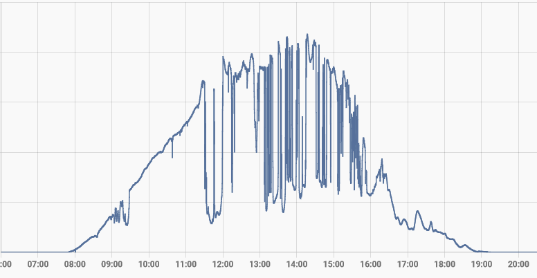

Wel belangrijk wat je noemt over halfbewolkte dagen trouwens want dan is landelijk overschot ook niet zo snel aan de orde.
Afbeeldingslocatie: https://tweakers.net/i/vaVX1vyVpCeLenQIg0ruqhhXR9M=/full-fit-in/4000x4000/filters:no_upscale():fill(white):strip_exif()/f/image/BEJjFINX3ZWrayqMB8I97eiK.png?f=user_large
Dit soort gedrag is wat je op half bewolkte dagen (zoals gister, deze grafiek) ziet. De spikes zijn hoger dan de continue curve (Reflectie in wolken + de directe zon + koude panelen)
In dit geval geen aftop, zon staat niet meer hoog genoeg om nog naar de 5,25kW te komen wat mijn omvormer kan.

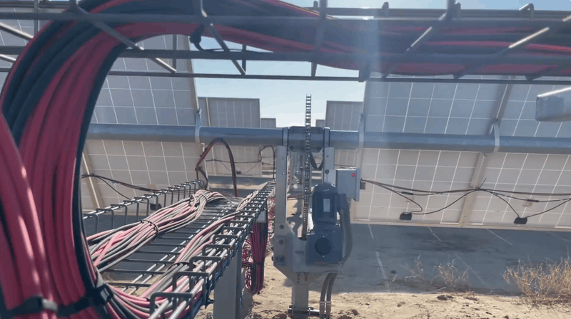

Kwam dit net tegen:
Afbeeldingslocatie: https://tweakers.net/i/qGk-t4jbk38HinYtT0XHREB9u_I=/800x/filters:strip_exif()/f/image/BLWur9UBnAyH7ivSoc4YOgl9.png?f=fotoalbum_large
Moest natuurlijk meteen denken aan de doomdenkers hier die zeggen dat een installatie incorrect is als er 2 draden door 1 buis gaan. Dit is een industrieel zonneveld met honderden panelen. Niet alleen liggen de plus en min kabels bij elkaar in de goot ze liggen ook nog eens open en bloot in de zon te bakken in UV straling.
Ik denk dat mijn 2 kabels door 1 buis met vlamboog bescherming in de omvormer wel snor zit ;)

Ik vind dat wel een gevalletje 'bandwagon effect'; andermans fout nadoen maakt het niet veiliger.
Misschien zijn er redenen om het in zonneweides anders te doen dan thuis. B.v. tussen ontkoppelde "zwevende" systemen krijg je geen vlamboog omdat er geen potentiaalverschillen zijn tussen bepaalde + en - geleiders. Of misschien is er een andere reden. Je hebt in ieder geval niet snel te maken met slachtoffers, wat thuis wel een risico is.

computerjunky schreef op dinsdag 3 oktober 2023 @ 17:04:
Kwam dit net tegen:
Ga gerust je gang, ik slaap er zelf iig iets geruster op dat dit soort zaken op een industriële locatie gedaan worden en niet vlak naast mijn bed.

mcDavid schreef op dinsdag 3 oktober 2023 @ 20:34:
Ik slaap prima. Maak me meer zorgen over de opwek dan de vlamboog waar ik geen geval van gezien heb.
