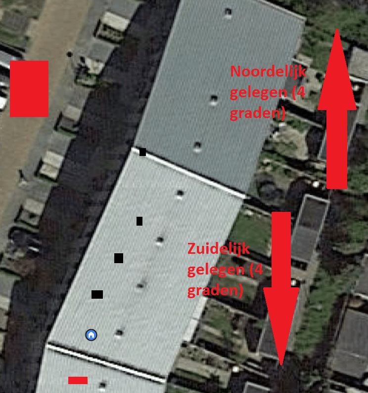

Dak betreft een felsbanendak met een hellingshoek van 3.2 graden richting het zuid-zuid westen.
Afbeeldingslocatie: https://tweakers.net/i/k5O-9htx8peWK23XJZvYp9GU2Q0=/full-fit-in/4000x4000/filters:no_upscale():fill(white):strip_exif()/f/image/hIfiX7TJdA0mk6Q7TlwEyirh.png?f=user_large

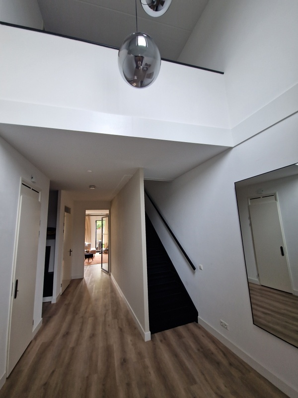

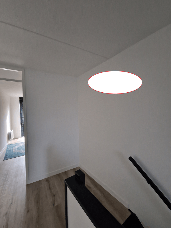

De belangrijskte reden voor de aankoop van de airco is om te koelen. Maar, we hebben beneden vloerverwarming en boven nog radiatoren. Daarom zouden we de airco ook kunnen gebruiken om te verwarmen boven. De isolatie is zeer goed (2009). De reden voor de zwaardere airco is omdat het op de overloop komt te hangen, maar er is een open verbinding naar de begane grond (vide). Daarom de zwaardere unit. Zie ook de foto's.
Afbeeldingslocatie: https://tweakers.net/i/WUHWGnD0WJTs76u3Xv338v4NGRM=/x800/filters:strip_icc():strip_exif()/f/image/Slerl9JHtPi9dJPkSdNluGWA.jpg?f=fotoalbum_large
Afbeeldingslocatie: https://tweakers.net/i/vlSinC1yxMfsca7vPlsJeskraSY=/x800/filters:strip_exif()/f/image/o21FCxvk6r1KjD4GSvNy41K4.png?f=fotoalbum_large
Afbeeldingslocatie: https://tweakers.net/i/1-hFtzUJRiXxDWKt0JEPHIiJVd4=/x800/filters:strip_exif()/f/image/nyHyaGOoRB9gVRP1e9O21vNE.png?f=fotoalbum_large

mr_evil08 schreef op vrijdag 6 oktober 2023 @ 11:23:
In een overloop een 5kw plaatsen is veel te lomp, hoe wil je zorgen dat de unit niet als de malle gaat pendelen vanwege een veel te hoge minimaal vermogen ?
Ik zou denken aan maximaal 3.5kw binnenunit in de overloop, ik begrijp dat je de hele bovenverdieping wil koelen daarmee maar zo simpel werkt dat niet met 1 binnenunit.
En de bovenverdieping een uurtje of 2 voor slapen gaan laten koelen door de volle mep erop werkt ook niet, massa laat zich niet zo makkelijk afkoelen, zet je het apparaat uit dan is het vrij vlot weer warm.
Zie wat ik hier boven heb getypt en de foto's, de airco komt in een relatief grote open ruimte te hangen, daarom de 5kW variant.

Let overigens ook goed op, dat een Airco niet altijd even goed werkt door deuren etc heen.
Ik heb boven nu ook een3,5 hangen, was de bedoeling dat ie kantoorkamer+badkamer mee zou trekken, maar dat gebeurt maar matig, verschil van 2-3 graden met de slaapkamer dan soms in de zomer.
In het airco topic zijn er wel mensen met wat meer betere resultaten voor 1airco op verdieping te gebruiken, maar de ervaringen wisselen dus nogal.

Een airco op een overloop die ook kamers moet koelen/verwarmen werkt voor geen meter, zeker niet als je ook nog op een andere verdieping iets wil bereiken. Als je dat echt wil zou ik voor meerdere (kleinere) binnenunits gaan. Ik ken verschillende mensen die zijn begonnen met een airco op de gang, maar uiteindelijk toch maar in de losse slaapkamers uit zijn gaan breiden. Wat er nl. gebeurd is dat de gang ijskoud wordt, maar de kamers amper een paar graden kouder zijn geworden.

Ten aanzien van jouw feedback (en anderen) heb ik besloten om een 18 PV offerte op te vragen bij het installatiebedrijf van offerte #1. Hopelijk ook om de €/Wp een stukje naar beneden te brengen en om bijleggen in de toekomst te voorkomen.
Nu reageerden een aantal met het advies om de panelen niet op zzw maar met een oost-west configuratie te leggen om de opbrengst te spreiden. Is dat iets wat je met dit dak (Zuid Zuid West, 3.2 graden hellingshoek) ook zou doen?
  • onetime
@RBE2016 Hoe ligt het bij de buren? Plat? Dan is O-W niet van toepassing en is het beter, maar mogelijkerwijs niet noodzakelijk, om je de panelen soms schoon spuiten. Als ze schuin t.o.v. het dak komen is O-W / N-Z in dakjes /\ opstelling het beste om zoveel mogelijk panelen te plaatsen zonder zelf schaduw te creëren.
Bij een helling van minder dan 100 hoopt vuil zich teveel op aan de onderrand, bij een grotere hoek is de kans groter dat de regen het voldoende schoon spoelt.
edit: vraag om een dak-vol offerte...
edit2: Wat is dat voor pijpje midden op je dak? Maak dat zo laag dat het onder de panelen past.

onetime schreef op zondag 8 oktober 2023 @ 12:31:
Bij de buren waar het installatiebedrijf van offerte 1 is geweest is de ligging noordelijk (dak loopt daar weer noordelijk af, zie foto). Bij mijn directe buren (eerste zwarte blokje naast het huis logo op de foto) is een andere pv boer geweest (daarvan heb ik de foto toegevoegd hoe dit ligt, tevens kun je het pijpje zien). Alle installaties is het direct aan het felsdak gemonteerd zonder de hellingshoek te vergroten.
*NB: op de foto is dit paneel niet goed vastgemaakt, dat is waarom ik er een foto van heb gemaakt. Maar het geeft je een idee van het type dak.
Afbeeldingslocatie: https://tweakers.net/i/bLp0_nEVC4kMhOkmIu7v_4D8WUk=/full-fit-in/4000x4000/filters:no_upscale():fill(white):strip_exif()/f/image/GI2ItgMtiA7ZgWi1kR3j9dhY.png?f=user_large
Afbeeldingslocatie: https://tweakers.net/i/zySKB4LqBQ6Bp_8PdFum9slyn_I=/x800/filters:strip_icc():strip_exif()/f/image/74N7e1ECStJb8Ckji2cuMJv5.jpg?f=fotoalbum_large
