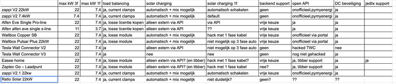

Goedemorgen,
Bij de bestelling van m'n Model Y heb ik direct een Tesla Wallconnector aangeschaft. Deze is vrijdag geïnstalleerd op de oprit naast m'n huis.
Nu wil ik graag een paar zaken regelen maar ik kom er nog niet uit:
- Ik wil de energiekosten die ik privé maak laten betalen door m'n Holding (auto is van m'n Holding). Feitelijk wil ik dus gewoon betalen met m'n laadpas maar dat ik in dit geval de prijs zelf kan bepalen
- Ik wil een aantal anderen (familie) ook de optie geven om bij mij thuis te laden tegen kostprijs
Het is me na een paar dagen proberen nog niet gelukt. Weten jullie wat ik moet doen om dit te kunnen regelen?

Voor die zaken heb je een back-end nodig, dat kan de TWC bij mijn weten niet.
Je kunt wel gewoon met een kWh-meter het totale verbruik declareren.

Daar was ik al bang voor. Doos van de TWC ook net weggegooid. Stom.
Welke lader zou je dan nodig hebben?

Cornehoogendoor schreef op maandag 5 december 2022 @ 09:08:
Alfen bv.

Ik ben toevallig vorige week om precies dezelfde reden overgestapt op een Easee Home i.c.m. een E-Flux backend. De TWC kan dit inderdaad niet.

Als je het in eigen beheer wilt houden, zou ik zoeken naar een laadpaal met een e-flux backend. Kost wel wat (abonnementskosten), maar dat is wel zo netjes.
https://www.e-flux.io/laadpaal/
Zie hier voor een overzicht van merken waar ze mee samenwerken. Veel gebruikt zijn Easee, Wallbox, Alfen, EVBox. Wel even kijken naar de mogelijkheden van de specifieke modellen.

  • ice-T106
  • Laatst online: 16:32
@OmeRobbie Ik denk dat er meer tweakers zijn met vergelijkbare vragen. Daarom probeer ik een lijstje bij te houden met interessante opties. Voor jou is de Open-Api denk ik wel relevant. En zou ook even goed kijken of je terug kan schakelen naar 1 fase solar charging:
Afbeeldingslocatie: https://tweakers.net/i/Rr65VEvt-z61GPtWXuq413LxtW4=/800x/filters:strip_exif()/f/image/OmpryXndSEuZoBjbGUQ4uOZV.png?f=fotoalbum_large

  • MadMan81
  • Laatst online: 10:05
OmeRobbie schreef op donderdag 8 december 2022 @ 07:55:
Hallo, afgelopen weken dit forum flink veel gelezen en helaas zie ik door de bomen het bos niet meer helemaal... hopelijk kan iemand mijn begrip van e.e.a. helpen te verhelderen.
Ik heb een elektrische auto besteld die ergens volgend jaar word geleverd. Daar ga ik zo'n 25dkm pj mee rijden en kom ik op 3,9kwh aan benodigde stroom.
Uiteraard ga ik de zonnepanelen op mijn dak uitbreiden en denk daarmee de benodigde hoeveelheid stroom op te kunnen wekken (over het jaar gezien dan) om zoveel mogelijk zelfvoorzienend te zijn.
Nu ben ik op zoek naar een laadpaal en vraag me af wat wijsheid is.
Je komt al snel op de Zappi V2.1. Nadeel vind ik dat die best groot is. We hebben een niet zo'n grote oprit en zo'n uitstekende stekker in de dummy (want dat is toch het makkelijkste: met vaste draad) is op de loopruimte om de auto's best een dingetje als het gaat om praktisch eromheen lopen. Immers de bedoeling is dat de stekker ook overdag in de auto zit (direct zon --> aiuto laden)
Welke alternatieven zijn er? Ik kan me goed voorstellend at de Zappi alles voor je doet (loadbalancing, intelligent stroom verdelen zodat je direct vanaf de zonnepanelen je auto laad ipv het netwerk).
Liefst hou ik de intelligentie centraal (via home-automation) en is het laadpunt gewoon een strakke en praktische lader (zoals de Tesla Charger versie 2) en ben ik zelf in control met een
Ik heb nog niet gekozen voor een overal thuis-automatisering zoals Homey (ben wel ah bestuderen). Wacht nog op nieuwe Google Home update wat ik nu gebruik op zich naar tevredenheid. (sidenote: als Matter/Homey straks maakt dat ik kan overstappen op Apple dan doe ik dat)
De vraag is dus: welke alternatieven heb ik tov Zappi voor mijn plan om straks zoveel mogelijk de auto via de zonnepanelen slim te laden?
De laders van Wallbox kunnen ook op puur zonnestroom laden (net als Zappi, Ratio en Etrel). En via een google op "wallbox home automation" vond ik dit Python projectje waarmee je hem zou kunnen aansturen (via). Disclaimer: zelf geen ervaring mee of uitgebreid gelezen 8)
Cupra Born

ice-T106 schreef op donderdag 8 december 2022 @ 09:17:
Mooi overzichtje! Toevoeging: Zappi ondersteunt ook laden met dynamische prijzen. Zij doen het onafhankelijk van de leverancier en kijken naar de Epex prijzen
