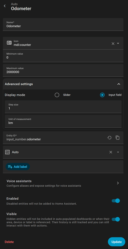

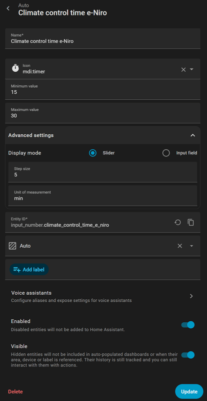

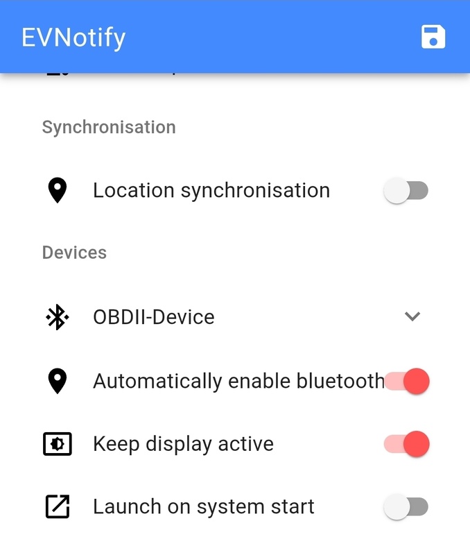

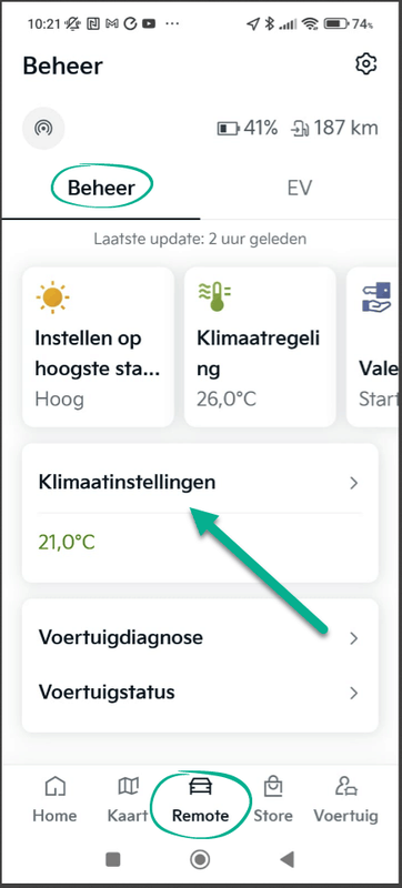

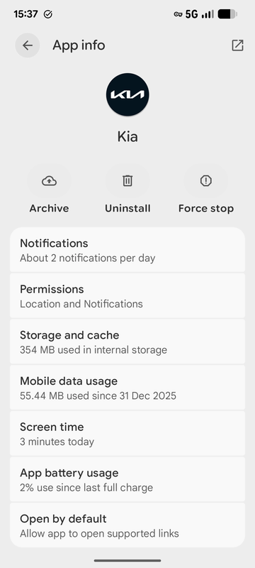

Met het stoppen van 2G verdwijnen ook de Kia Connected Services voor de MY19. Ik haalde die data al binnen in Home Assistant en gebruik het daar voor mijn laadautomatisering en om de SoC live door te zetten naar ABRP.
Mijn doel was vergelijkbare functionaliteit, maar dan over 4G. Het liefst zonder abonnement, en iets wat ook werkt als ik niet in de auto zit.
Ik heb met Claude het onderstaande in elkaar gezet en deel het graag, zodat we allemaal nog wat langer van de volledige functionaliteit van onze auto gebruik kunnen maken.
Aanschaf
  • AutoPi-dongle (Marktplaats) — ik heb er één over ter overname
  • 1NCE IoT-simkaart, 500 MB voor tien jaar
  • OBD-kabel met haakse stekker
Verder nodig
  • Een machine die een container kan draaien voor de data-ingest en de omzetting naar MQTT
  • Een domein — over 4G zit de dongle achter carrier-NAT, dus mijn server thuis is dan niet bereikbaar
  • Home Assistant met een MQTT-broker
De dongle gebruikt wifi als dat beschikbaar is en anders 4G. Het meeste uitzoekwerk zat in het koppelen van de CAN-adressen aan de juiste data. Daarnaast was er wat gedoe met de standaard AutoPi-firmware, die een hardnekkige voorkeur had voor 2G.
Wat het doet: SoC, laadstatus, pakspanning, celtemperaturen, kilometerstand en locatie. Puur uitlezen dus, niks meer dan wat kon met de oude app. En de auto moet in ready staan of aan de lader hangen; met het contact uit antwoordt er niemand op de bus, dat is voor mij geen probleem. De dongle gaat dan ook zelf in slaapstand en wordt vanzelf wakker bij laden of rijden.
De dongle verbruikt nu ongeveer 2 MB per week. Dat kan vast nog wat omlaag, maar het is een prima begin.
Ik ben benieuwd wat voor oplossing jullie voor dit aanstaande probleem hebben gevonden.
Ik heb dus een dongle over die kan worden overgenomen. Als er interesse is deel ik het project, zodat je het zelf kunt deployen. Laat vooral een reactie achter — DM als je mijn tweede dongle wilt overnemen.

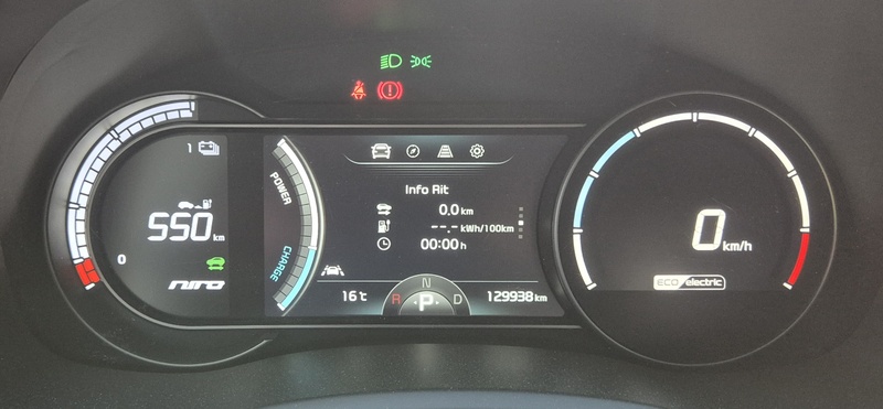

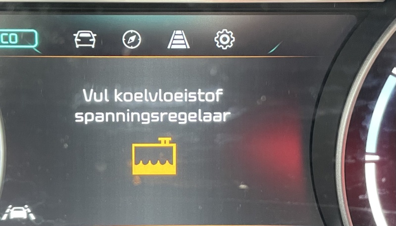

Sinds gisteren krijg ik deze melding:
Afbeeldingslocatie: https://tweakers.net/i/DTgKuuuDI9N-PqME6xoDd-yEjbY=/800x/filters:strip_icc():strip_exif()/f/image/uSNvGcPmzkAyTuRxALh55qme.jpg?f=fotoalbum_large
iemand die dit herkent, en advies?

EVfan schreef op zaterdag 26 september 2026 @ 15:54:
lees even het topic door zou ik zeggen...
Net een beurt gehad?
  • EVfan
  • Registratie: December 2021
  • Laatst online: 23:15
FitTiv schreef op zaterdag 26 september 2026 @ 16:14:
@FitTiv
Heb ik uiteraard gedaan. Ik zie dat na een wijziging (eerst 150 kkm voor de 2019) naar minder geleidende koelvloeistof de verversingstermijn is aangepast naar 60 kkm. De auto heeft 500 km terug een beurt gehad, en deze melding geeft aan “vul”, niet ververs. Bovendien is er bij de afgelopen beurt niets met de koelvloeistof gedaan. Daarom wat twijfelachtig. Maar de teller staat inderdaad op ca. 60 kkm, dus wellicht is de melding daardoor getriggerd. Dan is het wel een beetje vreemd dat de dealer er bij de laatste beurt niets aan gedaan heeft.
Enfin zal maandag contact opnemen.

  • EVfan
@gjcvro
Ja 2 maanden en 500 km terug.
Vandaar mijn verwarring.

  • gjcvro
  • Registratie: Maart 2018
  • Laatst online: 22:34
EVfan schreef op zaterdag 26 september 2026 @ 17:08:
@gjcvro
Waarschijnlijk koelvloeistof vervangen en nou een luchtbel. Vaak gaat deze weer snel weg. Staan al een paar gevallen in dit topic.
hm, lees net dat vloeistof niet vervangen is. Weet je dat zeker? Er was nl ook een terugroepactie voor voor een bepaald jaar.
[ Voor 17% gewijzigd door gjcvro op 26-09-2026 18:20 ]
  • EVfan
gjcvro schreef op zaterdag 26 september 2026 @ 18:18:
@gjcvro
Ja dat van die lucht bellen had ik ook de laaste weken hier gelezen.
Er was niets vermeld op het service rapport van koelvloeistof vervangen na de laatste beurt. 100% zeker weet ik het niet, maar de hele beurt nam maar 40 minuten in beslag, dus lijkt me ook niet dat er tijd voor geweest is.
Ga maandag de dealer bellen, dan zullen we het wel horen.

  • gjcvro
EVfan schreef op zaterdag 26 september 2026 @ 18:26:
@gjcvro
Nee, 40 min is te kort, ze hebben er volgens mij een paar uur voor nodig om te wisselen.
  • K van k
  • Registratie: Juli 2022
  • Laatst online: 27-10 22:04
K van k
18x 400 wp oost-west
Meestal hebben ze de dop de verkeerde kant op gedraaid. Veel voorkomend probleem. Dan krijg je deze melding. Spanningsregelaar.
Bij mij is net de vloeistof vervangen met de beurt.
Kreeg melding 1.5 jaar geleden ook na beurt, dop even losgehaald en ander kant opgedraaid
  • EVfan
gjcvro schreef op zaterdag 26 september 2026 @ 19:36:
Even follow up: blijkt te gaan om de terugroep actie, die kennelijk de laatste twee jaar niet bij de beurt is uitgevoerd. Hun beleid is kennelijk wachten tot het systeem een foutmelding geeft en dan pas uitvoeren.
Afspraak voor eind oktober, en de auto is dan een hele dag nodig. De terugroep actie zou kosteloos moeten zijn, is dat ook jullie ervaring?

  • gjcvro
EVfan schreef op maandag 28 september 2026 @ 18:19:
Hiervoor was de onze private lease, dus ik heb nooit een rekening gezien aangezien het een terugroepactie betreft zou het gratis moeten zijn, maar het mnoet ook elke x jaar en 60.000 km geloof ik.. Wel de ervaring dat binnen een maand na het vervangen je dezelfde melding krijgt dan je nu hebt, maar die gaat dan wel weg :9
  • aartie
  • Registratie: Februari 2026
  • Laatst online: 27-10 00:43
melding bij 125000km vloeistof vervangen daarna geen last meer (viel niet onder garantie) kosten 352,- euro

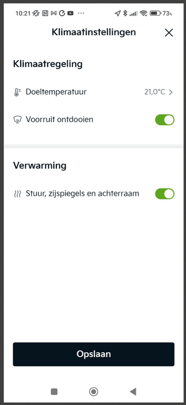

gertvdijk schreef op woensdag 16 september 2026 @ 14:16:
Krijg nou wat. Een notificatie dat de bug gefixt zou zijn, zojuist op de telefoon. 👏
Iemand die het al getest heeft?
In de app had ik ze al beschikbaar voor mijn MY22 maar werken deden ze niet en doen ze helaas nog steeds niet. Dit is weer de periode waarin het heel fijn is als ze zouden werken maar het is nog steeds alleen maar de voorruit en kabine verwarming die werkt via de app.

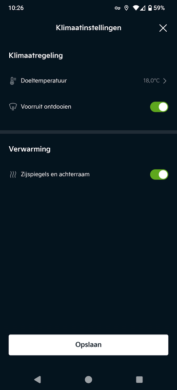

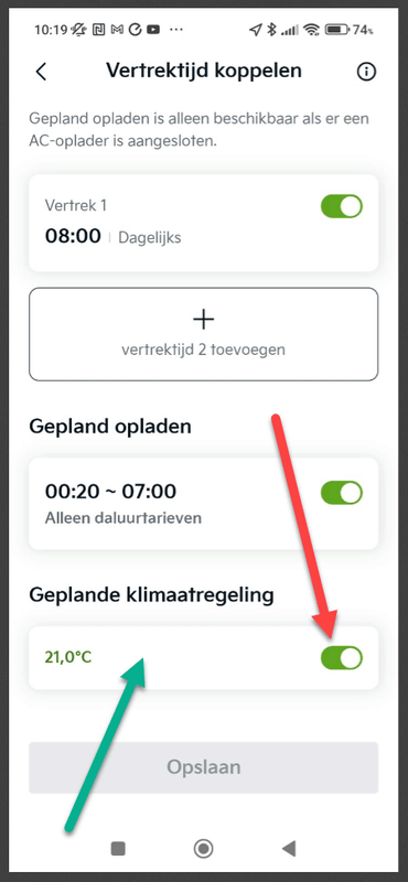

Ik kan dus instappen in een warme auto met een schoon voorruit maar achterruit en spiegels blijven koud en dus vochtig waardoor ik ze alsnog moet schoonmaken voor ik veilig weg kan rijden. Wegrijden met schone ruiten en spiegels zou zoveel fijner zijn maar helaas.
  • gertvdijk
  • Laatst online: 23:02
ninjazx9r98 schreef op woensdag 7 oktober 2026 @ 19:13:
Bij mij werkte het wel vanuit de app, vanmorgen nog. Spiegels en achterruit waren beslagen en na enkele minuten was het weg. Zelfs stuurverwarming deed het.
Temperatuur was ook juist ingesteld volgens mij.
[ Voor 3% gewijzigd door gertvdijk op 07-10-2026 20:06 ]

  • ninjazx9r98
  • Laatst online: 22:49
gertvdijk schreef op woensdag 7 oktober 2026 @ 19:53:
Bij mij werkte het wel, vanmorgen nog. Spiegels en achterruit waren beslagen en na enkele minuten was het weg. Zelfst stuurverwarming deed het.
In de auto werkt het prima bij mij maar gestart vanuit de app dus niet. Ik moet dus alsnog met het handje schoonmaken of instappen, inschakelen en dan paar minuten wachten in de auto die ondertussen wel al warm was.
Nog iets anders wat ik alleen lijk te hebben als ik de app gebruikt hebt om de climate control aan te zetten is dat de verwarming daarna niet stabiel lijkt. Staat bijv op 21 graden maar wordt veel warmer. In de app heb ik "user-set temperature" aan staan op 21 graden maar ik heb het vermoeden dat de andere optie van smart climate gebruikt wordt. Die kan zomaar 24 zijn in de vroege ochtend en dat komt ook meer overeen met wat ik merk in de auto.
Draai ik de temperatuur omlaag dan komt deze volgens het display wel vanaf 21 maar de lucht uit de roosters voelt dan echt koud. Temperatuur weer iets omhoog en dan gaat het wel goed.
Morgen maar weer eens kijken maar ik heb er weinig vertrouwen in terwijl het ooit wel gewerkt heeft.

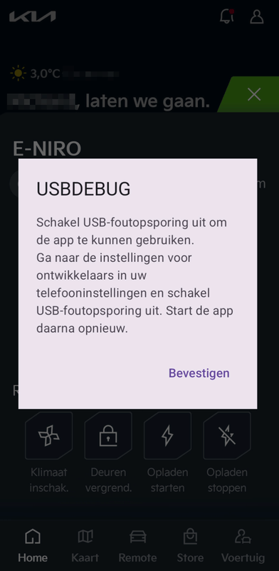

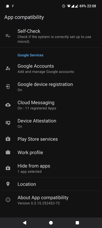

Voor de mensen met error 104001 connection in de kia app, registreer je device bij google heeft het bij mij opgelost. Fairphone 6 met e/os. App werkt nu weer.
Afbeeldingslocatie: https://tweakers.net/i/HY6KLbnFV0EmBoL5XHTEjjdGKUM=/x800/filters:strip_exif()/f/image/A2PXxQHIQwHd4a1aRiDSpTbp.png?f=fotoalbum_large
  • bnwgraaf
  • Registratie: Oktober 2008
  • Laatst online: 15:17

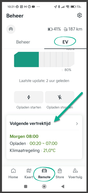

ninjazx9r98 schreef op woensdag 7 oktober 2026 @ 20:05:
Even weer voor de zekerheid:
Hebben we het over:
- In de app handmatig het klimaat systeem inschakelen?
- In de app via eengepland schema het klimaatsysteem aanzetten?
Het eerste werkt bij mijn MY20 zeker wel (stuur, spiegels, achterruit, voorruit), het tweede moet ik nog uitproberen.
  • ninjazx9r98
bnwgraaf schreef op donderdag 8 oktober 2026 @ 10:29:
Hebben we het over:
Handmatig in de app en bij een MY22. Gepland schema gebruik ik niet.
  • bnwgraaf
ninjazx9r98 schreef op donderdag 8 oktober 2026 @ 16:02:
Okay, dus blijkbaar weer/nog steeds verschillen tussen de auto's onderling dan!
  • gertvdijk
bnwgraaf schreef op donderdag 8 oktober 2026 @ 20:57:
Daarvoor hebben we te weinig informatie wellicht. Laatste firmware voor infotainmentsysteem kan nog een variabele zijn bijvoorbeeld. Aan de lader met te weinig stroom of laadpunt uit maar wel ingeplugd doet hij ook niks, allemaal bekende issues niet benoemd als niet van toepassing. Zoals ook bij lage SoC onder de 20 ofzo doet hij ook niks.
Werkte gisterenavond voor mij weer goed trouwens, remote climate control on demand in de app.

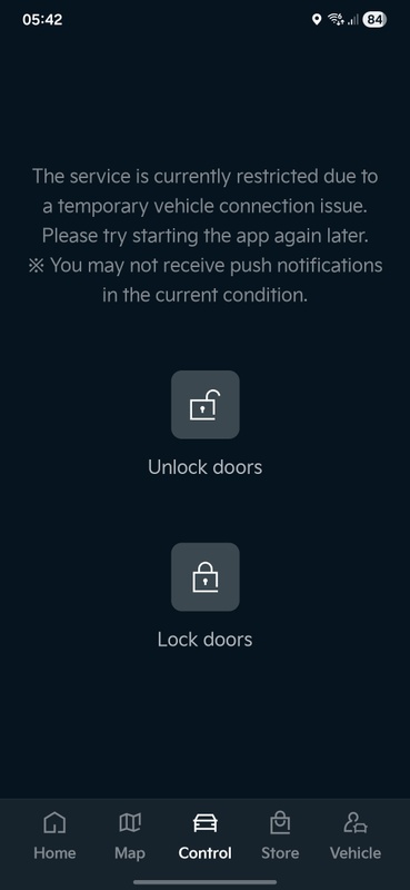

  • ninjazx9r98
Vanmorgen ligt de boel bij KIA er kennelijk uit. App geeft een foutmelding dat de features limited zijn door een system error. De deuren kunnen van en op slot en dat zijn ook de enige knoppen op een verder leeg scherm.

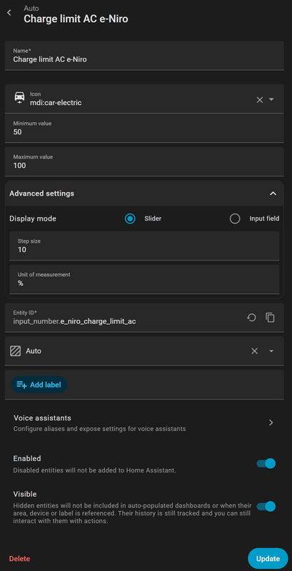

HA: Ook via Pleos: https://github.com/Marcels-Custom-Coding/Hyundai-Kia-Genesis-Pleos-HA
Nadeel: EVCC kan niet actief een pull doen voor verversen van data.

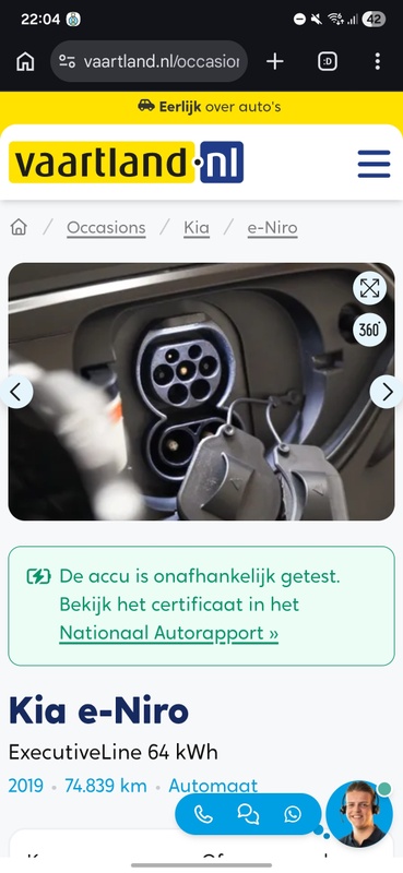

Ik ben me aan het oriënteren op een Kia Niro van pakweg 2020+.
Harde eis is dat hij 3-fase oplader heeft, en dat is met auto's uit deze periode vaak twijfelachtig.
Ik zie bv soms advertenties waarbij volgens Finnik de bouwdatum 2021 is, maar het modelperiode 2019. Hoe kan ik dan (hier thuis vanachter het scherm) controleren of die 3-fase aanwezig is?

De 3-fase versie heeft andere achterlichten (helemaal rood ipv met wit vlak) en een groter infotainment scherm. Of dat 100% waterdicht is weet ik niet, dus zeker even dubbelchecken voor aankoop door te kijken of alle pennen in de aansluiting zitten.
  • IJsbeer
Staat heel duidelijk omschreven in de startpost idd (en meestal staat het ook in de advertentie, gezien 3fase natuurlijk meerwaarde is, dus extra geld kost)
Tijdens MY20 heeft Kia de productie omgewaardeerd naar een 3-fase boordlader. E-Niro’s geproduceerd vanaf omstreeks zomer 2020 hebben een 11 kW 3-fase lader aan boord, eerder geproduceerde MY20’s nog de 7,2 kW 1-fase. Je kunt eenvoudig zien welke lader jouw auto heeft door de laadklep te openen: kijk of in de twee onderste gaten van de Type 2 laadpoort metalen pinnen zitten. Wel pinnen zichtbaar = 3-fase lader, geen pinnen (dichte kunststof gaten) = 1-fase lader. Er is geen specifieke datum of VIN-range bekend;

Nee. Dat is helemaal de verkeerde check.
Wat jij beschrijft over achterlichten is facelift 2020 vs pre-facelift. Post facelift (MY2020) zijn er ook nog 1-fase onboard chargers geleverd. Vanaf MY2021 was het vanaf DynamicLine standaard 3-fase. (Prijslijst 2021)
Dat waren de keuzes van de Nederlandse importeur destijds, bij import is het weer een heel ander verhaal.
hneel schreef op donderdag 15 oktober 2026 @ 15:03:
Het makkelijkste is kijken naar de foto van de connector achter het laaddeurtje als dit in de advertentie is opgenomen. Bij 7 pinnen in het bovenste gedeelte is het 3-fase. Zie bijv.: bosba in "Het grote Kia e-Niro topic"
Indien geen foto beschikbaar dan het belangrijkste is kijken naar import/niet-import op OVI van de RDW, dan indien niet-import kan je NL prijslijsten erbij pakken en met de cataloguswaarde kijken of je de juiste samenstelling van uitvoering+opties kan vinden die bij die catalogusprijs past (dat is met opties, exclusief afleveropties van de prijslijst). Zo kan je de uitvoering+opties decoden zeg maar. gertvdijk in "Het grote Kia e-Niro topic"
Er is al veel over geschreven in het topic voor het uitzoeken of een occasion 3- of 1-fase heeft en ook over de meerwaarde ervan. Bijvoorbeeld gertvdijk in "Het grote Kia e-Niro topic", gertvdijk in "Het grote Kia e-Niro topic", Get!em in "Het grote Kia e-Niro topic", gertvdijk in "Het grote Kia e-Niro topic" en ga zo maar door.
Modeljaar 2019 had sowieso geen 3-fase trouwens, dus die zou ik dan sowieso mijden. Maar die zijn niet meer in 2021 geleverd dacht ik, dus dat is een raar verhaal.
Prijslijst 2020 met MY2019 als keuze destijds nog.
Kenteken opzoeken op OVI en de rest van de gegevens in de advertentie wantrouwen.

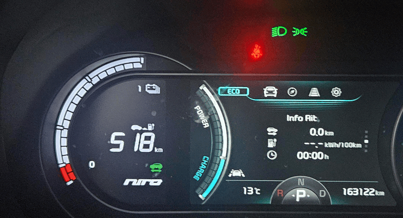

Krijg nu een melding op mijn dashboard nl Een oranje driehoek met een uitroepteken Iemand enig idee wat het zou betekenen?We gaan net aankomende vrijdag met de auto naar Oostenrijk…..Dank voor de reacties…!
  • janne_nl
  • Laatst online: 21:40
Dat is het master warning light (volgens google), kan verschillende dingen betekenen, iets staat open, bandenspanning, zou je in het boek(je) moeten kunnen terugvinden.
  • HJKJ
  • Laatst online: 27-10 18:22
Heb dit weekend de winterbanden eronder gezet , zou het daarmee te maken hebben ?
  • janne_nl
Kan zijn dat de bandenspannings sensoren even moeten 'wennen' al een stuk ermee gereden?

Die van pagina 3 rechtsonder? https://www.kia.com/conte...hboard_Warning_Lights.pdf
Die melding komt bij een spanning van 2.1 bar of lager.
Je weet hoe je de bandenspanning kunt bekijken tijdens het rijden? Op rechterkant van stuur een paar keer op het icoontje rechtsboven klikken (ziet er uit als twee vellen papier op elkaar).
[ Voor 7% gewijzigd door sewer op 19-10-2026 13:13 ]
  • HJKJ
Dank voor jullie reacties, mijn vrouw heeft nu de auto mee , vanavond ga ik gelijk kijken ..
  • HJKJ
Het lampje op het dashboard brandt niet meer , denk inderdaad dat het door de bandenwissel kwam ..Bedankt voor het meedenken 👍

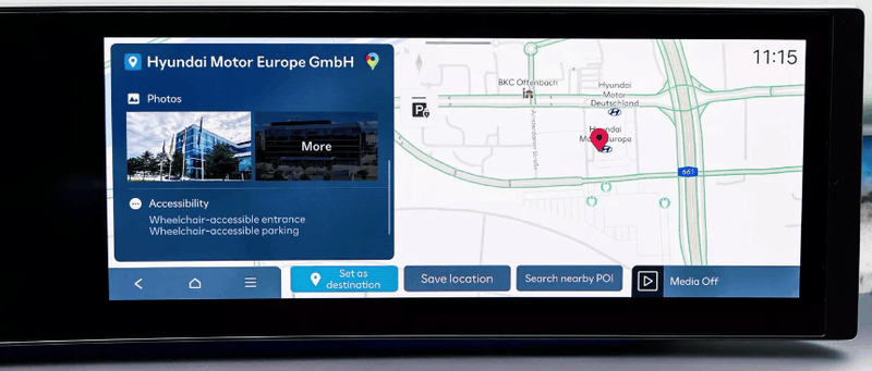

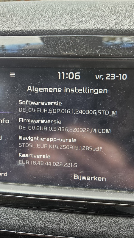

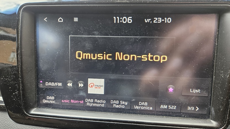

Onze 2019 Exclusive heeft na lange tijd een update van de dealer gehad. De bestuurders, onze dochters, klagen hierover. Op ons kleine schermpje zijn toetsen en iconen roze-paarsig en het ziet er allemaal wat volgepakt uit. Ook moet je elke keer na het starten van de auto de media opnieuw aanzetten met een druk op de knop. Of het geluid is verbeterd weet ik niet zeker, mogelijk wel. Het werkt allemaal wel storingsloos. Het liefst willen ze terug naar de oudere versie maar niet als het geluid dan weer minder wordt. Iemand hier die hier meer over weet?
Afbeeldingslocatie: https://tweakers.net/i/OC51F7jYu9Eg5xqQMyn-H-nuDZs=/800x/filters:strip_icc():strip_exif()/f/image/JdMrzHB5bsqfYTKKg4vekkqB.jpg?f=fotoalbum_large
Afbeeldingslocatie: https://tweakers.net/i/aJ4N2_ymnw8D7lnWUA1BuM02oUc=/x800/filters:strip_icc():strip_exif()/f/image/STQqenwI3gNPq2LKAZUrb1yA.jpg?f=fotoalbum_large
  • gjcvro
joepie de p schreef op vrijdag 23 oktober 2026 @ 11:10:
Voor zo ver ik weet is het niet mogelijk om terug te gaan naar een oudere versie.

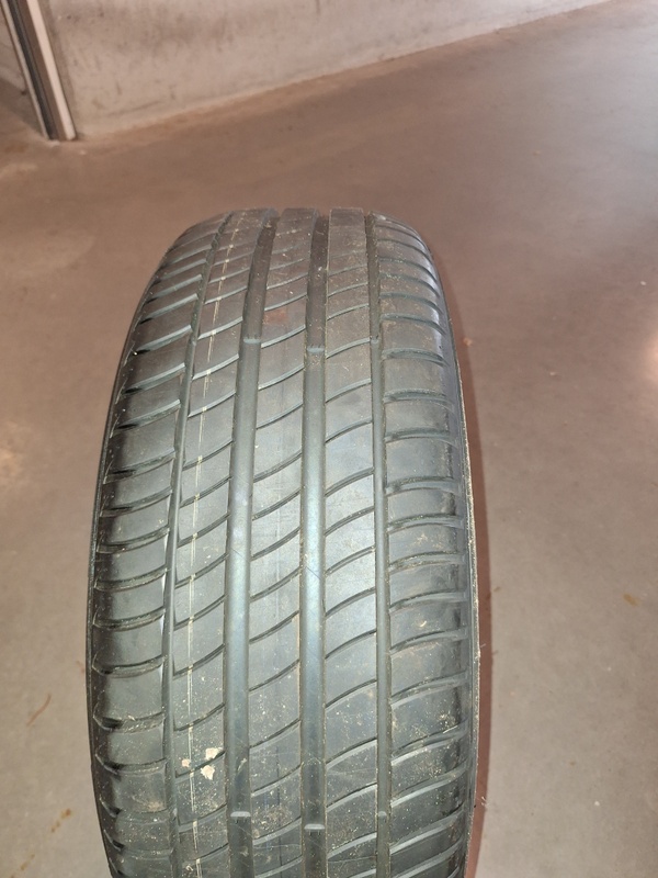

Mijn Goodyear Eff. Grip 2 slijten minder hard op de KIA E-Niro dan de standaard Michelin primacy 4. Ik heb geen andere rijstijl aangenomen.
Bij de Michelin was het profiel na 63k km 2.8, 2.5, 3 en 3.1.
Bij de Goodyear na 64k km 5.3, 4.9, 5, en 4.9
