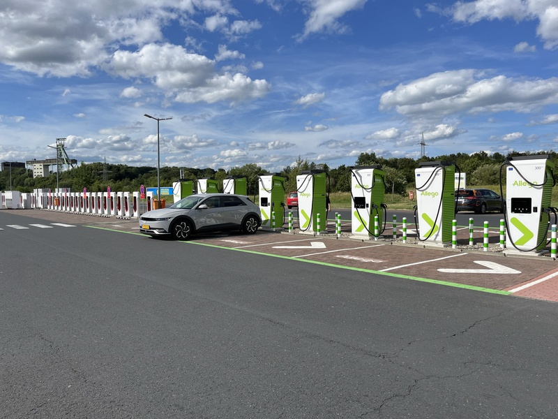

Omdat zo'n typische 50kW snellader drie kabels heeft worden dit ook vaak triple-chargers genoemd. Dit was van 2014 tot 2020 de snellaad standaard. Anno 2026 kom je ze in Nederland niet veel meer tegen, in bijv. Frankrijk en Duitsland vind je ze nog wel.
Afbeeldingslocatie: https://tweakers.net/i/9hlNoGu_4w_Tglsn3PLXRIi6gYA=/800x/filters:strip_icc():strip_exif()/f/image/ryhFbRJt5ALygorWmtcBh2pJ.jpg?f=fotoalbum_large
Snelladen bij Raststatte Oberhonnefeld (DE).(eigen foto)

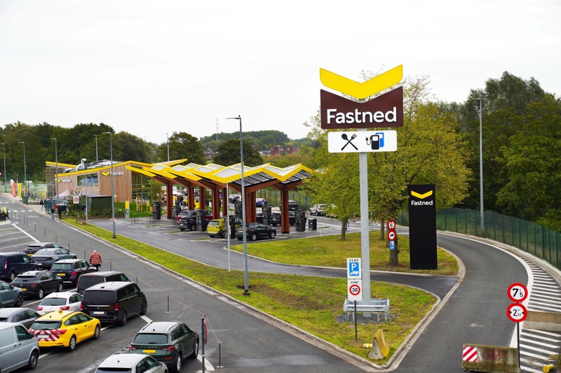

De ontwikkelingen bij snellaadstations gaan erg snel. Inmiddels zijn vermogens van 400kW gangbaar geworden en hoewel nog lang niet alle auto's deze vermogens kunnen hanteren is het goed dat deze ontwikkelingen ook snel gaan.
Er zijn een aantal bekende snellaad aanbieders waarvan in Nederland Fastned het bekendst is. Je hebt ook nog Allego, Shell Recharge, en Ionity nog een aantal kleinere spelers zoals Eneco en Circle K.
Bij een snellaadstation staan vaak meerdere snelladers. Hier kunnen de meeste auto's in ongeveer 30 minuten tot 80% lading gevuld worden. Daarboven gaat het laden aanzienlijk trager dus dan kun je beter je auto even verplaatsen of vertrekken naar de volgende snellader (dat is tevens socialer). Net als bij normale laadpalen accepteren snelladers alle laadpassen, maar voor aanbieders van snelladers is het sinds april 2024 wettelijk verplicht om alle gangbare betaalmiddelen te accepteren (lees: pinpas en/of creditcards).
Een ander groot verschil is dat je bij snelladers nooit je eigen kabel mee hoeft te nemen. Deze hangt al aan de snellaad-paal, wat gemakkelijker is en tijd bespaart.
