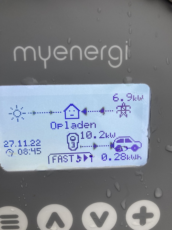

Ik heb nog een vraag over de Zappi.
Ik heb inmiddels mij. CT-klemmen kunnen plaatsen en op de Zappi de meetwaarde uitgelezen
Bij CT3 staat alles op nul tijdens het laden op Fast modus ,kan dit kwaad inm LB en wat zou er fout kunnen zijn?

WernerZ67 schreef op zondag 27 november 2022 @ 12:10:
Hallo,
Lijkt er sterk op dat 1 of beide draden van ct3 niet (meer) aangesloten zit of de CT zelf is defect. Krjjg je wel een meting voltage van alle 3 de fases?

Tvdl2000 schreef op zondag 27 november 2022 @ 12:26:
Hoe moet ik die voltage meting uitvoeren?

WernerZ67 schreef op zondag 27 november 2022 @ 12:36:
Sorry ik ben werkelijk een leek wat elektriciteit aangaat. :)
Zal ergens in het laadpaal menu zijn hopelijk (weet ik niet zeker) en anders als je er echt zo onbekend in bent is het niet aan te raden om zelf met multimeter te gaan meten.
Overigens is het wellicht zo dat de CT niet goed geneog dicht geklikt zit, dan is er ook geen correcte meting.

Tvdl2000 schreef op zondag 27 november 2022 @ 12:45:
Niet nodig er zat inderdaad een draadje van de CT Klem niet goed vast
Uitlezing ziet er nu veel beter uit :)

WernerZ67 schreef op zondag 27 november 2022 @ 12:58:
Dat zie er idd perfect uit! Nu lekker volle poelie vol douwen die accu!
