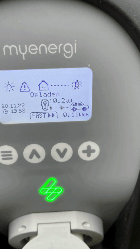

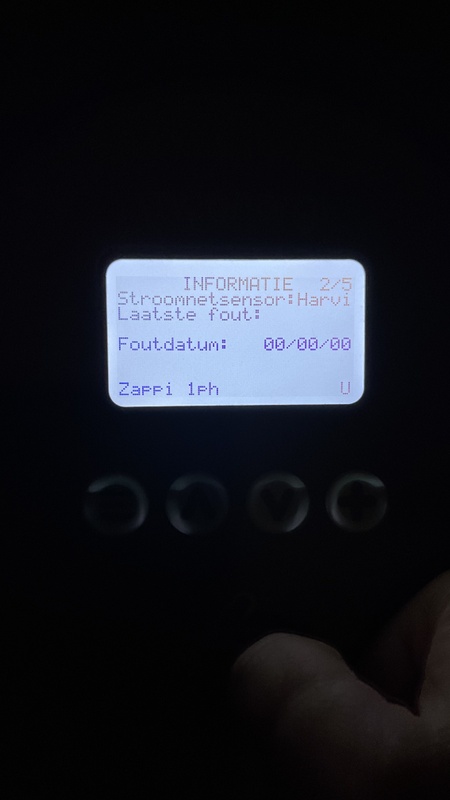

Goedenavond allemaal,
Vorige week heb ik mijn nieuwe zappi 2.1 geïnstalleerd incl. klemmetjes in meterkast. Volgens mij staat alles goed en qua instellingen dacht ik dat er alles goed zit. Maar toch zit ik met volgende: Als eerst geeft hij niet aan in het menu registratie code. Hij staat draadloos verbonden met internet maar toch zie ik bijna leeg scherm
Verder zit ik toch met de instellingen die waarschijnlijk niet goed zijn. Mijn auto een Peugeot 208 aanstaande zaterdag opgehaald. Hiervoor vorige week dacht ik even testen met een tesla van mijn buurman. Wat blijkt hij laadt alleen 3.5 kw (lijkt een fase) terwijl aansluiting een 3 fase is. Zappi zit achter een 3x16A automaat. Wie kan mij helpen met deze 2 problemen? Wie heeft de juiste instellingen goed uitgelegd zodat ik kan laden op 11 kw. Alvast bedankt
. Verder zit ik toch met de instellingen die waarschijnlijk niet goed zijn. Mijn auto een Peugeot 208 aanstaande zaterdag opgehaald. Hiervoor vorige week dacht ik even testen met een tesla van mijn buurman. Wat blijkt hij laadt alleen 3.5 kw (lijkt een fase) terwijl aansluiting een 3 fase is. Zappi zit achter een 3x16A automaat. Wie kan mij helpen met deze 2 problemen? Wie heeft de juiste instellingen goed uitgelegd zodat ik kan laden op 11 kw. Alvast bedankt

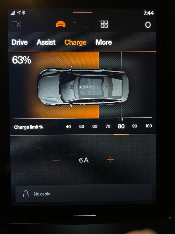

Ik heb een redelijk simpele vraag. Sinds deze week heb ik mijn Volvo XC40 Recharge en ik heb thuis een Easee laadunit, 3 fase 25 ampère aangesloten. Nu heb ik gemerkt dat als ik de auto aansluit zonder planning, hij maximaal oplaadt, met 11kW. Als ik in de auto een planning instel, zodat de auto tijdens de goedkopere nacht oplaadt, laadt deze maar met 1 fase op, 4,5kW. Ik zie niet hoe ik dat aan kan passen en ik weet niet of het aan de auto of aan de lader ligt. Heeft iemand een idee of ik dit kan instellen?

Goedemorgen,
Ik heb een 3 fase zappi aangeschaft (prod. aug. 2022) en het lukt mij niet met 2 dingen:
1 - registreren van de zappi in app. Er wordt gevraagd naar een reg code die ik uit zappi menu moet uithalen (informatie tab 2) maar daar zit geen code. Ik heb hele menu uitgezocht maar kom hem nergens tegen. Zappi is aangesloten op wifi en dat geeft hij ook aan.
2 - Zappi is aangesloten op een 3 fase en alles staat goed volgens mij. Klemmetjes 3x zijn aangesloten onder de hoofdzekering van de huis en communicatie met zappi vindt het plaats via harvi. Harvi is ook draadloos aangesloten met zappi. Toch als ik ga laden krijg ik hem niet boven 3.7 kw. Het lijkt alsof hij met een fase laadt. Volgens mij heb ik alles in zappi goed ingesteld maar toch zit ik te twijfelen. Trouwens draairichting is ook goed. Waar gaat het fout? Kunnen jullie mij hiermee helpen aub? Wie weet wat er hier fout gaat ? Alvast bedankt.

Welke auto probeer je te laden en op hoeveel is de Zappi afgezekerd?monteego schreef op zondag 20 november 2022 @ 11:53:

Als je een 1 fase auto hebt en hij is 16 ampère afgezekerd is het verklaarbaar dat je niet boven 3.7 uit komt.

zappi is afgezekerd met 3x16A. Ik heb een Peugeot 208e. Ik heb het ook getest met de tesla van mijn buurman.Makrolon schreef op zondag 20 november 2022 @ 12:11:
@monteego
Heb je een max -fase-belasting instelling aan staan?
bv
max per fase 20A, en vervolgens heb je ergens een flinke gebruiker aan staan , waardoor de zappi dan níet boven deze instelling uit gaat... op alle-3 de fasen.
(dan nóg zou je over de 3.7kW uit moeten komen... maar je kan even checken om uit te sluiten)
3.7kW klinkt echter écht wel als 1F laden. Heb je een stroom-tang of zo om wat te meten?
(als je het durft, kan je na bv 15minuten laden op 3.7Kw, de 3 fase draden naar de zappi met je vingers voelen welke warm is (zijn), OF.. een I.R. metertje er op richten en de temperatuur tussen de 3 draden meten.)

De Zappi staat op FAST?monteego schreef op zondag 20 november 2022 @ 12:39:
Je kunt ook in het Zappi scherm bij het Zappi icoontje zien met hoeveel fasen je aan het laden bent. Daar staat een 1 of een 3.

GELUKT !!!Hansieo schreef op zondag 20 november 2022 @ 13:28:

monteego schreef op zondag 20 november 2022 @ 14:11:
GELUKT !!!![]()
Ik heb fases omgedraaid, F2 met F1. Ik snap er niks van maar goed, hij doet het

Hij stond op fast en idd 1 faseDonJuape schreef op zondag 20 november 2022 @ 13:34:
Ik denk dat er iets niet goed staat qua instellingen, want je ct klemmen meten niks terwijl er nu 11kw uit t net zou moeten komen.
Ik zou dit ook eerst oplossen voor je verder gaat laden. Als je nu electrisch gaat koken oid ligt een vd hoofdzekering en er snel uit.
