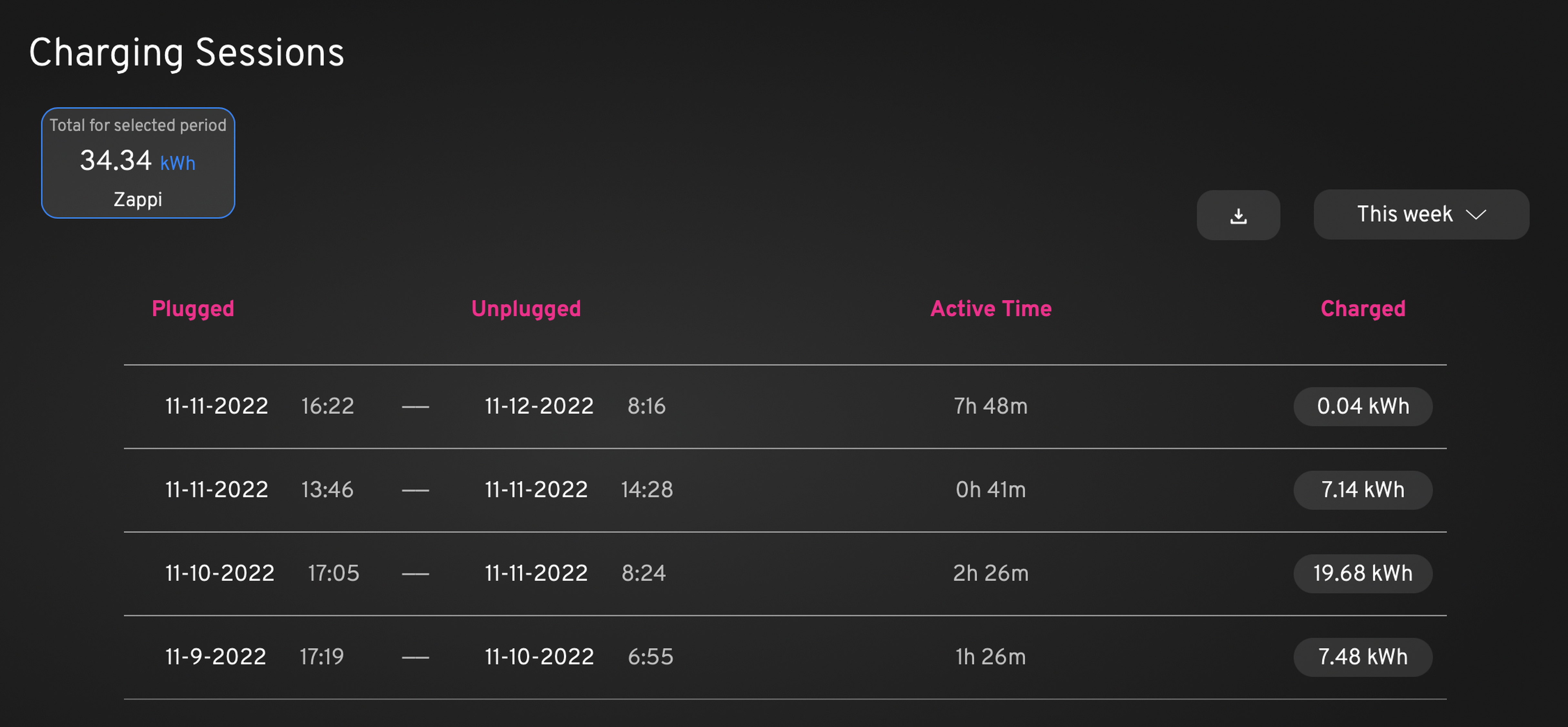

Ik ben even benieuwd hoe jullie ervaring is met een Zappi V2.1 3 fase lader.
Deze heb ik nu gemonteerd gekregen door een installateur echter laad deze om nog onbekende reden maar met 1fase dus 3,7kWh...
Er zit een 3fase 16A zekering en een 3fase 16A vermogensmeter tussen echter vermoed ik dat daar iets niet goed gaat.
De CT klemmen meten wel netjes de 3 fasen maar volgens mij staat dit er verder los van.
Nu zijn ze hier wezen kijken en kregen het zo niet opgelost, blijkbaar moet de 3x16A zekering vervangen worden door een 3x25A zekering.
In mijn optiek gaat dit niet de oplossing zijn als in, ja hij zal straks mogelijk sneller op 1 fase laden want 1x25A=5,7kWh ipv 1x16A=3,7kWh maar dat is niet wat we willen. Tevens belast hij dan 1 fase in de meterkast maximaal wat weer andere problemen gaat geven lijkt me.
Is het echt zo lastig die Zappi op 3 fasen te laten werken? Hoe presteert deze bij jullie?

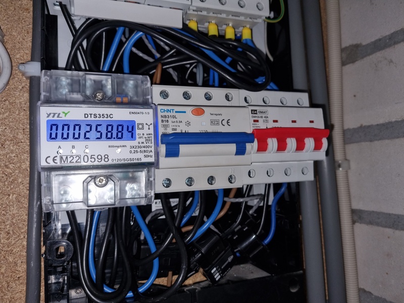

Hier een foto van mijn groepenkast
Afbeeldingslocatie: https://tweakers.net/i/GYQEvMu3M3usKnmCVSh3Yhx_hgE=/800x/filters:strip_icc():strip_exif()/f/image/ubjV8Ot7gyX7VbS59te3dd3Z.jpg?f=fotoalbum_large

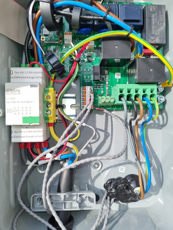

En hier van de zappi
Afbeeldingslocatie: https://tweakers.net/i/5uKSyhuHeKZnr7MaRFHDZtppSFI=/x800/filters:strip_icc():strip_exif()/f/image/MD9Aoufn7bjZHillWHTNEi4I.jpg?f=fotoalbum_large

  • ATCO
Dit is al bij meer mensen voor gekomen. Waarschijnlijk is de faserotatie niet met de klok mee. 2 willekeurige fasedraden omwisselen en dan zou het correct moeten werken. Dan ook wel dezelfde CT draden wisselen.
  • Marsman83
  • Laatst online: 22:49
ATCO schreef op dinsdag 8 november 2022 @ 14:47:
Kijk dat beaamd mijn vermoeden, de vorige monteur had het iets over rotatie waar hij niet zeker van was maar had de juiste meter daarvoor niet bij. Toen had ik mijn EV nog niet dus we konden ook niet testen.
Ik had dit vanmorgen nog genoemd maar daar ging de monteur van vandaag verder niet op in.
Kan ik dat verwisselen zelf eenvoudig?
Zekering bij de groepenkast vooraf uit uiteraard.
Begrijp ik het goed dat ik dan zeg CT3 met CT2 verwissel bij die kleine connector en bij die groene L3 met L2?
Hoe kan ik de draden uit die groene connector halen?

Marsman83 schreef op dinsdag 8 november 2022 @ 13:35:
Heb je de FAST mode al getest?
op bv ECO gaat de lader op 1-F laden, om zoveel mogelijk gebruik te maken van zonne-overschot
10kWp + EV + 3x L/L Wtp.

Ja op FAST ook al geprobeerd, helaas niet meer dan 3,7kWh.
Update
Ik heb dus net L3 en L2 met elkaar verwisseld in de Zappi zelf, samen met CT3 en CT2 en hij laad zowaar op 10,6kWh!! _/-\o_
Bijzonder dat de installateur daar vanmorgen niet naar gekeken heeft en de zekering wilde vervangen...
[ Voor 24% gewijzigd door Marsman83 op 08-11-2022 17:32 ]

  • darklord007
  • Laatst online: 31-10 16:31
beste mede tweakers,
sinds een 10maanden rijd ik zelf ook electrisch (prive).
Bij aanschaf snel via mp een 2e hands (oude) LOLO laadpaal gekocht om wat sneller te kunnen laden (16A) dan de granny
Nu sloeg recent ineens de zekering door tijdens het laden, en na inschakelen klinkt de laadpaal anders en gaat ie meteen in error (oranje led).
Na contact met newmotion moeten concluderen dat repareren door hun financieel niet interesstand is (175euro voor 30min...)
Ik heb m eens open gemaakt, en heb t vermoeden dat het relay kapot is: HCC2XU04GG390
Maar er is nix te zien, onderdeel is moeilijk te krijgen en relatief een dure gok.

Geen idee of het al gemeld is, maar viel mij zojuist op dat op je Myenergi account de laadsessies tegenwoordig bijgehouden worden van je Zappi.
Afbeeldingslocatie: https://tweakers.net/i/kc4DYW2KLi2Tt3iwDJspl_Beevk=/full-fit-in/4000x4000/filters:no_upscale():fill(white):strip_exif()/f/image/RP76JsaEhRIhSd6Grsd2HTbc.png?f=user_large
Makkelijk in een Excel te downloaden en zie dat het vanaf juli begonnen is.

  • Laatst online: 21:40
Ophidian schreef op zaterdag 12 november 2022 @ 11:38:
Hmmm, welke versie app heb jij? Ik heb 2.2.5 (van 1 nov) en zie dat scherm niet. :?
Als de KIA Connect app de laadsessies nu ook eens zou bijhouden dan kan ik veel makkelijker de laadverliezen berekenen.
Maar wellicht doet je Volvo dat wel?
Hyundai Inster Pulse Winterpack, Zappi V2 3-fasen, 7400 Wp PV SolarEdge 1-fase, WP L/W 1-fase
  • Ophidian
  • Laatst online: 02:34
@DonJuape De Volvo is er helaas nog niet, dus nog geen idee. Bij de Corsa kan het wel, gemiddeld laadverlies 7% afhankelijk van laadsnelheid. 11kW minder verlies dan langzamer laden.
Nu wel moeilijker te berekenen, de PSA controller laat zien hoeveel er geladen is. De Zappi is ook inclusief preconditioneren.
[ Voor 26% gewijzigd door Ophidian op 12-11-2022 17:05 ]

Hopelijk nog nergens gepost, maar ben het alleszins niet tegengekomen in mijn zoektocht.
Foto ter voorbeeld. Afbeeldingslocatie: https://tweakers.net/i/pDUSbtcPR9BYeDMg2eA3dIuR3Zc=/x800/filters:strip_exif()/f/image/gz3WwBu6cZe2wqbqgkWjj4nb.png?f=fotoalbum_large
Dit is de opstelling die ik aan het installeren ben, maar dan met een Zappi.
Wegens verzadiging van de wachtbuis krijg ik maar 1 kabel (4mm²) tot aan de laadpaal met stopcontact.
Kan het kwaad dat ik de kabel met wago klemmen aftak naar het stopcontact en dan de Zappi? Dus zekeringkast - stopcontact - lader.
Het stopcontact dient om heel af en toe een toestel aan te hangen.
  • daemonix
Het is heel simpel: dat stopcontact mag niet op dezelfde groep als de lader. Dus helaas.
  • Makrolon
  • Registratie: September 2019
  • Laatst online: 21:23
Bokes schreef op maandag 14 november 2022 @ 13:58:
Foto ter voorbeeld. [Afbeelding]
Het mag sowieso niet, maar wil je t veilig doen moet je de kabel sowieso afzekeren op 16 ampère.
13480 Wp solar | 2x Panasonic 7j met 1x 300l sww | Laadpaal installateur, pb voor een offerte
Ik ben geen electricien, maar zou zelf er niet voor kiezen om langdurig 16A door een wago klem te trekken. Laatst heb ik mijn (4 meter) lange 4mm2 kabel gemeten tijdens het laden, die was 27’ warm in een verder koude kelder.
En mocht ik mij niet vergissen, over de 0-draad die je wil aftakken loopt dan zelfs 3x16A tijdens het laden, dat zou ik al helemaal niet onderbreken met een wago.
[ Voor 7% gewijzigd door VW-Bart op 15-11-2022 07:02 ]

De 0 draad doet niks bij 3 fase ;) fase verschuiving.

VW-Bart schreef op dinsdag 15 november 2022 @ 07:00:
Ter verduidelijking het betreft 1 fase aansluiting,want mijn huis is ook monofasig 40A, dus er zou max 32A doorvloeien. Mits loadbalancing wordt dit nog wat minder en wanneer het capaciteitstarief er komt zou ik de limiet waarschijnlijk nog lager instellen op de Zappi.
Volgens Wago zelf zijn hun klemmen ontwikkeld voor waarden tot 32 A/450 V en 105°.
Maar ik onthoud: het mag niet en het zou onveilig kunnen worden. Dan wordt het een mooi siercontact :)
