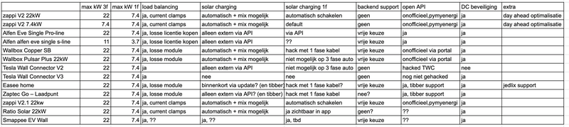

  • ice-T106
  • Laatst online: 15:35
Jitse H schreef op maandag 12 december 2022 @ 08:43:
"hack met de 1f kabel" houdt in dat je een 1F laadkabel op 3F laadpaal aansluit. Hiermee forceer je dat er over 1F wordt opgeladen ;)
Precies. Let op dat dit dus niet mogelijk is met een vaste kabel.
11.635 Wp Solar edge. 7kW Lucht-water, 5kW Daikin Lucht-Lucht, lucht WTW, Volvo V60 T6 plugin, Home Assistant
  • ice-T106
OmeRobbie schreef op zondag 11 december 2022 @ 20:58:
Ik ben het handige lijstje aan het afwerken en ben inmiddels ook heel erg gecharmeerd van de Easee one!
Ziet er lekker clean uit… nu is een van mijn wensen dat ik ook de mix met laden op zonnepanelen kan doen… en dan snap ik de opmerkingen niet over “allen extern en via api”. Als ik hier lees dan zou het toch gewoon moeten kunnen?
En waar kan ik info vinden over de “hack met de 1f kabel?”…
"binnenkort mogelijk via gratis automatische software update", is niet hetzelfde als gewoon kunnen natuurlijk. maar zal het updaten!
  • ice-T106
OmeRobbie schreef op vrijdag 9 december 2022 @ 20:00:
Hoort Smappee niet ook thuis in dit lijstje? Vind het ontwerp elegant... [Afbeelding]
bij gezet.
Ik weet ook niet alles dat als mensen meer input hebben laat maar weten:
Afbeeldingslocatie: https://tweakers.net/i/DffQyamcbC7liAYF2NeQpL-tmWY=/800x/filters:strip_exif()/f/image/FueBRF9tgA35WehDEPm4D7Td.png?f=fotoalbum_large
edit: ratio info van @J-monkey
[ Voor 12% gewijzigd door ice-T106 op 12-12-2022 15:29 ]
  • ice-T106
MadMan81 schreef op donderdag 8 december 2022 @ 09:27:
Mooi overzichtje! Toevoeging: Zappi ondersteunt ook laden met dynamische prijzen. Zij doen het onafhankelijk van de leverancier en kijken naar de Epex prijzen
Dat wist ik niet is inderdaad wel een goede toevoeging. Kan bij sommige andere palen alleen door zelfs iets te bouwen of met Tibber.

Ik moet denk ik een kolom toevoegen. De pulsar heeft geen rfid lezer denk ik. Dus je kan maar 1 pas "koppelen"

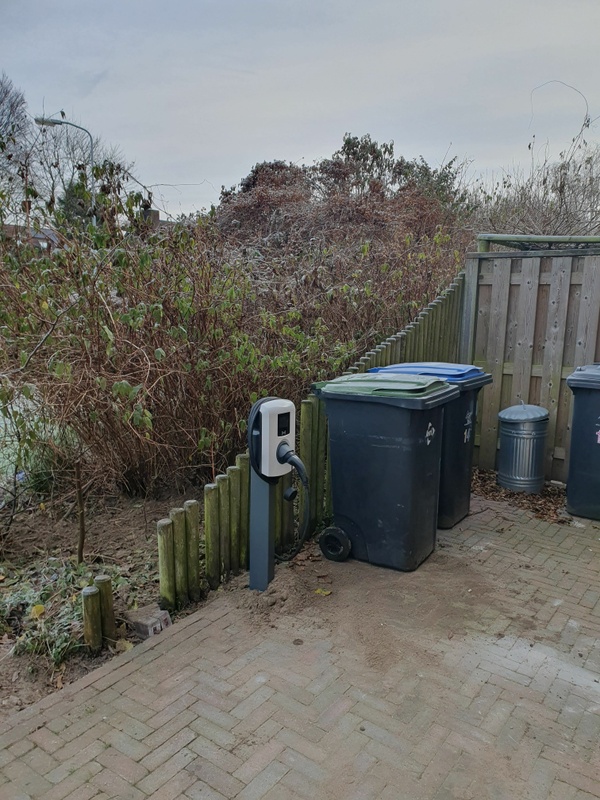

Vandaag is de Alfen Eve Single Proline aangesloten (via LeasePlan). Geen idee wat het kost want het zit verrekend in de zakelijke leaseprijs. Uiteindelijk zijn ze gestart met 2 man maar er kwamen er 2 bij omdat die eerder klaar waren. In totaal zijn ze 1.5 uur bezig geweest (1 persoon meterkast, 2 man de bestrating van de oprit weer eruit en 1 man de paal montage)... vast allemaal overkill maar het staat allemaal.
Afbeeldingslocatie: https://tweakers.net/i/XxGAgo8KeEMIB489mMnByWf_jU8=/x800/filters:strip_icc():strip_exif()/f/image/d16lQNowFaTRhTR3jXWUmt5X.jpg?f=fotoalbum_large
Nu alleen wachten op de auto (feb 2023, 2 maanden vertraagd ;( ).
Verder moet ik even 1 weekje de paal aanlaten want alles word volgens mij goed gezet (zit een SIMkaart in en er moet iets ingesteld worden), daarna gaat de krachtstroomgroep lekker uit tot de auto er is.

Ik heb een Alfen Pro die pas gaat gebruikt worden als mijn auto komt in Q1, dus ik heb de zekering er uit gegooid om geen sluimerverbruik te hebben.
Met de vorst van de laatste dagen zat daar wel wat rijm op, ik hoop dat dat geen kwaad kan.

Tommie12 schreef op vrijdag 16 december 2022 @ 08:51:
Mijn Alfen Eve Pro station heeft regelmatig rijp er op, nu zelfs wat sneeuw en is altijd aangesloten. Zou wel raar zijn als hij daar niet tegen zou kunnen...

Heeft iemand ervaring met laden van een 1-fase EV (Kia e-Niro) met een Easee laadbox? Hoe snel kun je dan laden, 1 maal 16A, of heeft de laadbox de optie om dynamisch twee fasen te combineren tot 1-fase 32A?
Mitsubishi Electric PUZ-WM 112YAA; ERPT20X-VM2E; PV 3900 Wp ZW, 3900 Wp NW
  • DonJuape
DonJuape
Trust me, I'm an engineer!
EVfan schreef op dinsdag 20 december 2022 @ 18:33:
Combineren van fases in de laadbox kan niet maar je kunt wel op 1 fase met 25A laden (waarbij ik aanneem dat je een 3x25A aansluiting hebt en je Easee geschikt is voor 22kW). Wel je Easee laadbox afzekeren met 3x25A i.p.v. 3x16A.
Hyundai Inster Pulse Winterpack, Zappi V2 3-fasen, 7400 Wp PV SolarEdge 1-fase, WP L/W 1-fase
De Eassee kan dat niet (2F bundelen tot één), maar er zijn laders dit wel kunnen, o.a. de Magnum smart charger en ook Ratio heeft er één geloof ik.
Als geld geen rol speelt kun je ook nog een DC lader overwegen.

@DonJuape Ik laad nu met een EV-Box, 7.4 kW een fase model, sinds kort aangesloten op een 3- fase meterkast, en die is met de EV-Box software afgeregeld op 25A uit het net. Dus ik kan dan met ruwweg 5.5 kW laden. Ik heb die ene fase naar de laadbox overigens afgezekerd met 32A en op die fase zitten ook de zonnepanelen, zodat ik dan bij voldoende PV opbrengst in de zomer de laadbox zou kunnen instellen op 32A.
Maar dat heeft alleen zin als ik de gepland laden problemen kan oplossen, anders een andere laadbox.
Tja 3 maal 25A afzekeren naar de Easee. ik neem aan dat ik dan de laadsnelheid van de Easee ook op 3 maal 25A moet zetten (of gaat dat automatisch?) om op de ene fase 5.5 kW te halen. Maar de Audi blijft dan toch laden op 11 kW, is het maximum, maar ook ruim voldoende, nu doen we het met dezelfde 5,5 kW.
Enfin, er is een soort van uitweg, workaround.
