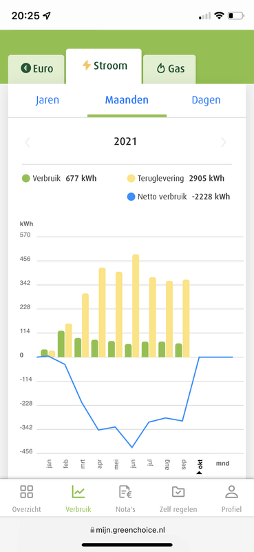

Het rekenvoorbeeld gaat over de terugverdientijd van zonnepanelen. Als de stroomprijs omhoog gaat gaat de terugverdientijd uiteraard omlaag. Omdat de overheid nu (kunstmatig) de stroomprijs laat zakken door de belasting te verminderen gaat de terugverdientijd weer omhoog.
Met zijn netto stroomverbruik van 116 kWh zou hij zonder maatregelen 116 * 0,2798 = 32,46 euro moeten betalen. Met maatregelen moet hij nu 116 * 22,71 euro betalen.
Hoe wil je dat spinnen dat dat nadelig is.

Kan iemand mij helpen met het volgende. Klopt het dat de teruglever getallen van Greenchoice niet matchen met opwekcijfers van Solaredge? Ik dacht namelijk dat opwek en gebruik apart werden geregistreerd door een slimme meter? Of draait mijn huis gewoon op zonne-energie wanneer deze beschikbaar is?
Solaredge geeft 3950kWh aan.
Greenchoice geeft 2905kWh aan.
Daar zitten 1000kWh verschil tussen. Ik vind dat vrij fors. Want daarnaast geeft GC ook nog 677kWh aan verbruik aan. Kan iemand dat in jip en janneke taal uitleggen?
Afbeeldingslocatie: https://tweakers.net/i/FgiMnHlB-DMZdxR12ee1jCdvunw=/x800/filters:strip_exif()/f/image/CwyMt12SkjUjX4uPFidagqAH.png?f=fotoalbum_large
Afbeeldingslocatie: https://tweakers.net/i/japiWYS2JMnEd2MC4keUW8GKSRM=/x800/filters:strip_exif()/f/image/kwfFX0gvNGC27WPnceBYoCAD.png?f=fotoalbum_large
Is niet gewoon je productie melden => Elektriciteit opwekken met zonnepanelen (PV) Deel 10

aschja schreef op maandag 25 oktober 2021 @ 20:32:
Denk dat het voor een ander topic is ;)
Als je dan de volgende keer gewoon een topic report maakt ;)
Maar ja, je verbruikt zelf je energie als er wat uit de panelen komt.
Die 1000 kan dus zo de wasmachine, pc of auto in zijn gegaan *O*
Het is eigenlijk heel simpel. Het verschil verbruik je voordat het de slimme meter bereikt. Hier wordt dan over het algemeen gesproken van direct verbruik. Dus ja, je wasmachiene draait dan eigenlijk op de stroom die direkt van het dak af komt. Nou ja ehhh, behalve vandaag gisteren dan hè ;)
Je verbruik was dan dus 1045 kWh direkt uit de panelen + 677 kWh op de rekening van GC = 1722 kWh. Je heb dan een ratio direct verbruik van 1045/1722=58%. Dat is best netjes.
