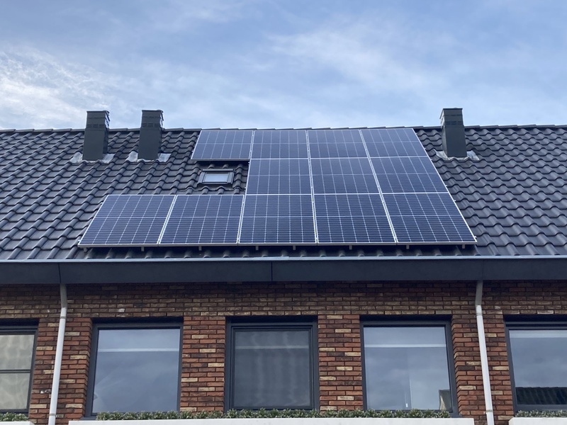

Afbeeldingslocatie: https://tweakers.net/i/c5XLPSDxT42q80XRZszgRJ_UYAM=/800x/filters:strip_icc():strip_exif()/f/image/xkXkiZqGEi7bLbtc7qa0RvAY.jpg?f=fotoalbum_large
Panelen op het dak, een mooi strak vlak.

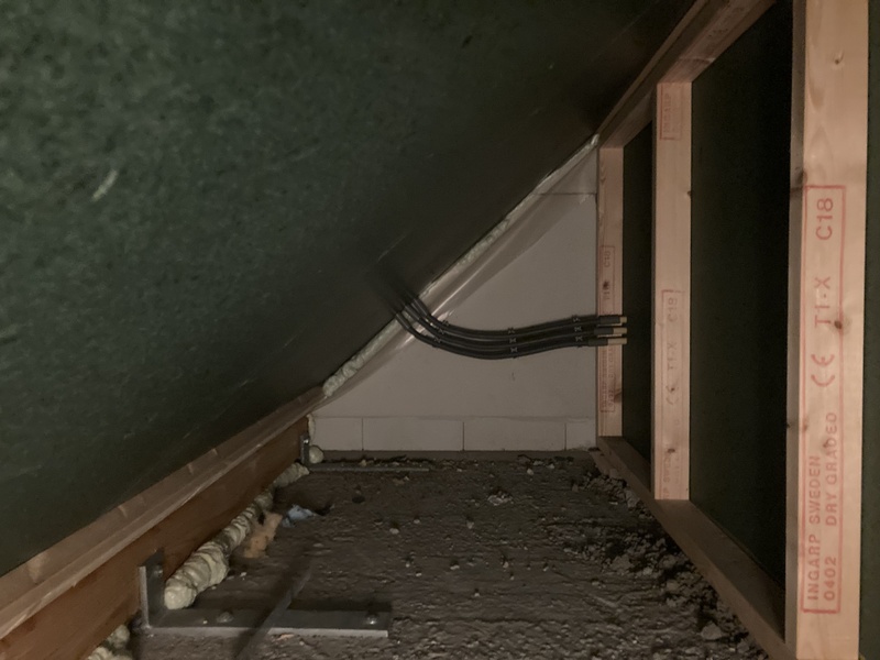

Afbeeldingslocatie: https://tweakers.net/i/sxYdkKBJ33hzPb2pVMzkkzvhAxg=/800x/filters:strip_icc():strip_exif()/f/image/UuOK5cF4iaOFURRdp14ZpxDR.jpg?f=fotoalbum_large
Dakdoorvoer achter het knieschot.

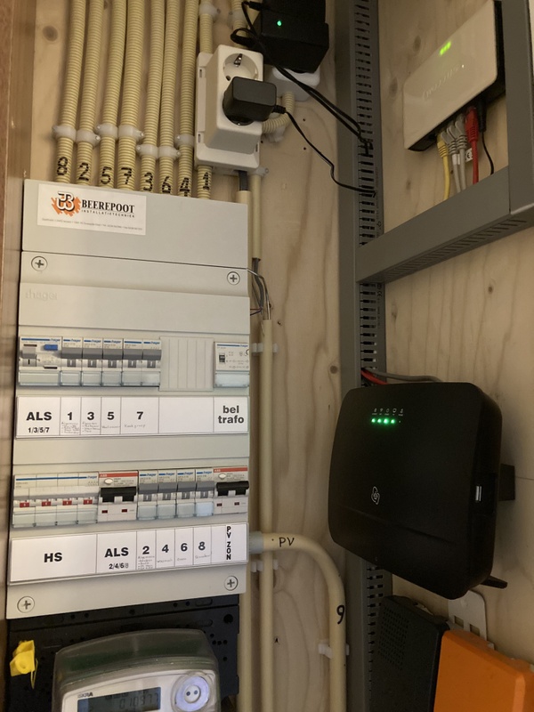

Meterkast, maar daar is niet zo gek veel te zien van hun werk. Enige wat ze daar hoefden te doen is de groep duiden met PV ZON en een PV waarschuwingsstikker plaatsen. En voorafgaand aan de werkzaamheden de aardlekautomaat uitschakelen en naderhand weer inschakelen natuurlijk :+
edit: ik zie dat de PV waarschuwingsstikker net buiten beeld valt. Die is op de elektriciteitsmeter geplakt.
