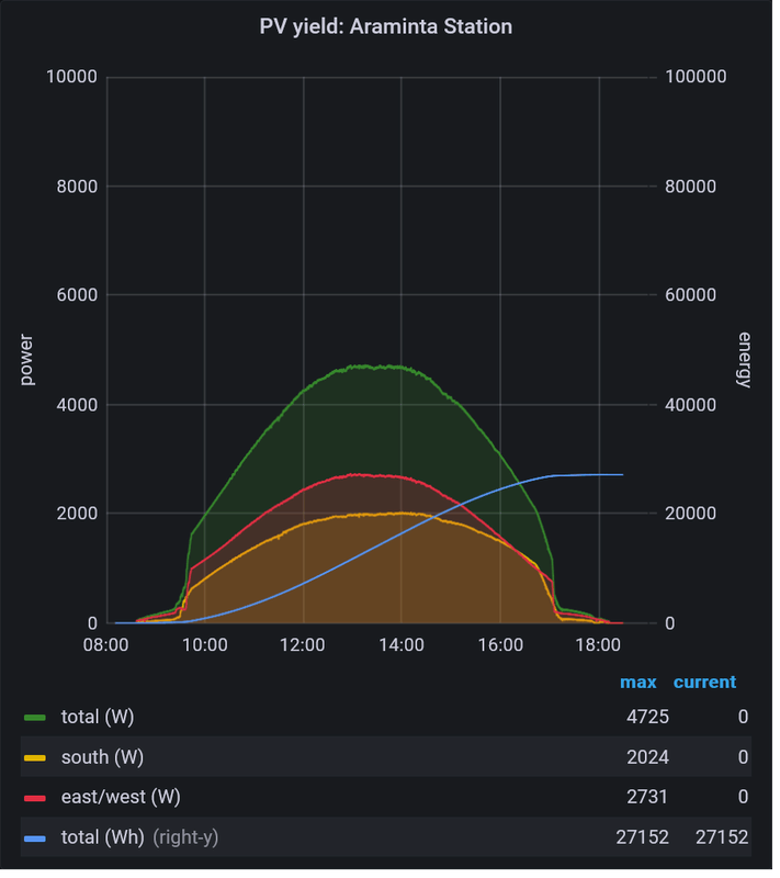

  • migjes
  • Laatst online: 06-10 18:02
Atomius schreef op woensdag 27 oktober 2021 @ 11:13:
Like so:
Een eigen topic openen wou ik nu eigenlijk nog niet doen. Mijn vraag was meer algemeen bedoeld, ik zit nog in de oriëntatiefase.
Maar ik denk dat ik mijn antwoord heb dankzij jullie: Noord-Noord-Oost met 90 graden is niet per se ondoenlijk en we kunnen ook panelen plaatsen op de gevel. Merci :)
dat is toch 45 graden?
Afbeeldingslocatie: https://tweakers.net/i/DqnXVZgqtunYbx-jvJknfe8GXkA=/full-fit-in/4920x3264/filters:max_bytes(3145728):no_upscale():strip_icc():fill(white):strip_exif()/f/image/i4TsogHcQX8v6RUUyqbZerWl.jpg?f=user_large
dan kom ik op een nog niet toffe 55% uit.
maar kun je ook de gevel, dus een 90graden west-west-zuid, dan kom je wel aardig uit op een 69%.
dit is nog steeds niet tof, maar geen ramp.
om het tof te maken, dan moet je die 2 combineren. ;)
zie mijn oost-west:
Afbeeldingslocatie: https://tweakers.net/i/pmAntRVrEp7p_jSmhWtMQh6LOBA=/800x/filters:strip_icc():strip_exif()/f/image/zEIjX9TSS3qKr0nySCXoVUOa.jpg?f=fotoalbum_large
door dat oost-west op verschillende momenten hun top bereiken kun je veel meer Wp op een omvormer hangen.
ik heb al (bijna) zonder aftopping een 6430Wp op een 4000W omvormer.
jouw setup is nog veel extremer, en kan dus eigenlijk wel een 2xWp als W omvormer hebben.
(en misschien nog wel 30% extra)
alleen dit kan wel eens heel lastig worden er een omvormer voor te vinden.
die niet te duur is, en aan kan wat je wil. :?
en ook nog alle andere zaken die er bij komen, maakt het een lastig projectje.
dus eigen toppic, doe die maar. :Y

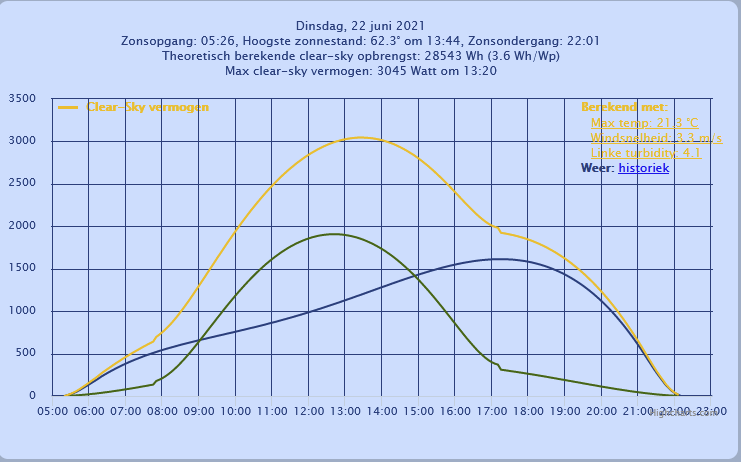

begrijp ook deze:
Afbeeldingslocatie: https://tweakers.net/i/LSDSjNzuDV2iuNT_rwr2XhRU85s=/full-fit-in/4000x4000/filters:no_upscale():fill(white):gifsicle():strip_exif()/f/image/JZLuw28SeNSoaZlCorpiNhVx.gif?f=user_large
en om hem juist te lezen heb je ook deze nodig:
Afbeeldingslocatie: https://tweakers.net/i/YvhByG0Udw1w2BVIZKo0qpmdKxU=/full-fit-in/4000x4000/filters:no_upscale():fill(white):gifsicle():strip_exif()/f/image/rmCtPI7hT9GEM2urxDSZq2fa.gif?f=user_large
jep het plaatje een beetje om je hoofd buigen, de zon komt in de zomer dus niet op in het oosten, maar meer het noord oosten, en gaat niet onder in het westen maar meer het noord westen.
dus ook daar is wat schuif ruimte.
ik denk dat het allemaal wel kan, maar je hebt veel mazzel nodig met de ruimte.
zodat je een systeem kunt vullen en gebruiken, kan erg lastig worden. :?

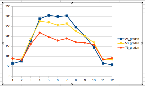

  • Ronald
@migjes @Atomius Je kunt bijna naar 3x Wp:
https://www.thomasberger....w2=4000&temp_coeff2=-0.48
Alleen vinden de omvormerspecs dat vaak niet cool... (Wat een raar verhaal is)
Afbeeldingslocatie: https://tweakers.net/i/dgJRQyVlEtzwqQb7MEjo-0L9BFU=/full-fit-in/4000x4000/filters:no_upscale():fill(white):strip_exif()/f/image/2m5m8DLfoyfHAyRW6j8aEb5a.png?f=user_large
Het is niet een en al armoe: Die gevelpanelen doen het veel minder slecht in de winter dan normale systemen, en dat is als er gesleuteld gaat worden aan saldering een kleine troost.

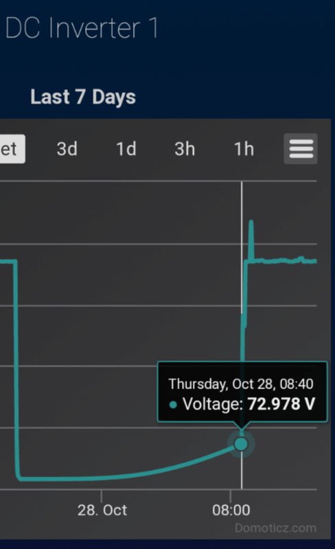

En dan vraag 2: Hoe gaat zo'n omvormer om met verschillende type panelen? De 320Wp Ja Solars zullen we niet meer leverbaar zijn.
Vaillant AroTHERM+ WP - 15kWp O-Z-W PV - 14kWh ESS - Kona EV + Kia ev3 - ESP8266 FTW!
  • Cranberry
  • Laatst online: 16-10 23:45
@maarten_NL Enkelfasige SolarEdge-omvormers werken met min of meer vaste stringspanning van 350 - 370V.
Welke type paneel je toevoegt, maakt niet zoveel uit. Belangrijk is het om erop te letten dat je optimizers aanschaft die passen bij de specs van je paneel én dat als er sprake is van verschillende type omvormers, deze omvormers in één string mogen zitten.
De eerlijkheid gebied wel te zeggen dat als je bijv. 2 panelen toevoegt, dat erg weinig is. Je bestaande panelen doen 's ochtends nog niet zoveel en die optimizers hebben dan moeite om te zorgen voor de juiste stringspanning. Meer is beter in dat opzicht :)

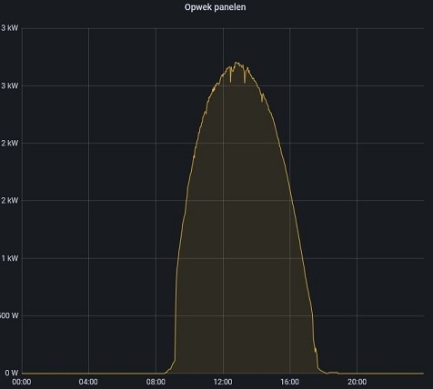

Vandaag even mijn tigo duo optimizer er tussen uit gehaald, ik vermoed dat hij niet meer (goed)werkt.
Mijn max vermogen blijft al een hele tijd achter, dus ff vlug ertussen uit gevist, zodat de omvormer zo kort mogelijk heeft uitgestaan minuten dus.
Wat denken jullie, beter zonder?
Volgens mij wel. zie vlak stuk in de curve.Afbeeldingslocatie: https://tweakers.net/i/WOXsRDJ3tXAyse8uXbjFnTeuroE=/800x/filters:strip_icc():strip_exif()/f/image/fy1ctAAjNetp8xy0ZVDAG5XQ.jpg?f=fotoalbum_large

Mijn panelen liggen zo goed als op het zuiden (op de grond) met een iets hogere hoek om in de winter meer opbrengst te hebben. Nu zie ik bij iedereen in de opbrengst topic mooi parabolen.
Bij mij schiet de opbrengst opeens omhoog en rond 15:00 uur (gistermiddag) vliegt de opbrengst weer naar beneden.
Afbeeldingslocatie: https://tweakers.net/i/QZz9DDSXyagR98_rjrTkl4yo6Ws=/x800/filters:strip_icc():strip_exif()/f/image/oJLMSzjJYrnL0T9jiMP7uZsb.jpg?f=fotoalbum_large
Iemand een idee hoe dit kan?
Er is geen schaduwwerking van bomen, o.i.d.

Kijk eens naar de tijd-as van je grafiek. Als ik de grafiek van mijn zuidopstelling in zo'n klein plaatje druk met een as van 24h dan krijg ik ook zo'n vorm hoor :)
Afbeeldingslocatie: https://tweakers.net/i/5de12hJJqkrKtKO8b6X4AdEQyUI=/full-fit-in/4920x3264/filters:max_bytes(3145728):no_upscale():strip_icc():fill(white):strip_exif()/f/image/wdeVg0pFyFtyGS3QbM9zuPAs.jpg?f=user_large
Afbeeldingslocatie: https://tweakers.net/i/tF6-ZRY00ApAJ5MfNw1-9x8Tyvk=/full-fit-in/4920x3264/filters:max_bytes(3145728):no_upscale():strip_icc():fill(white):strip_exif()/f/image/rVtFNAPaiH0aCiMCbAXpu3tQ.jpg?f=user_large
Zelfde data, andere venstergrootte ;)
Misschien je scherm kantelen?

  • maarten_NL
  • Laatst online: 08:47
Martin7182 schreef op vrijdag 29 oktober 2021 @ 11:01:
Dat dacht ik aanvankelijk ook, maar ben toch gaan twijfelen (en heb eerste deel van mijn post doorgestreept). Zodra oost zon krijgt, krijgt west waarschijnlijk toch ook al genoeg licht om op te starten? Of zie ik dat verkeerd?
Zon opkomst is nu 8u30, aan de zuid kant is dan natuurlijk nog geen zon. Omvormer start om 845, om 9u naar 370V en de opbrengst zit dan op 8w.
Afbeeldingslocatie: https://tweakers.net/i/Z5-z0hrstqiDLHboPC--KkhuyQ4=/800x/filters:strip_exif()/f/image/wXSiPKzdhpG1EZGdOwKvF7D8.png?f=fotoalbum_large
Dus dan denk ik dat je gelijk hebt.

ArnoudN schreef op vrijdag 29 oktober 2021 @ 09:26:
Dat is normaal gedrag in deze tijd van het jaar bij laagstaande zon. Allebei mijn systemen vertonen precies hetzelfde gedrag:

Om 8u30 komt de zon op, de zuid west panelen geven al 70v on 8u45 en krikken de spanning om 9u al op tot 370v. (Moment dat de omvormer gaat leveren). Echt iets van betekenis leveren is pas om 10-11u:
Afbeeldingslocatie: https://tweakers.net/i/GWz7jCSjvG5m4jghgiIbIDwUcBw=/800x/filters:strip_exif()/f/image/qMB7hD080DNH3fPPPgzBygTK.png?f=fotoalbum_large
Als voorbeeld: 2 toevoegen panelen op NO
Samen met de ZW panelen lukt het toch al om voor 9u de levering te starten en dus de opbrengst van de 2 panelen te gebruiken?
Als je 6 panelen op NO zet, dan start het wellicht nog eerder, maar waar kijken we dan naar gezien de zon om 8u30 op komt?
Het rendement per paneel gaat dan naar mij idee niet substantieel omhoog als je meer panelen toe zou voegen.
Of heb ik het mis?

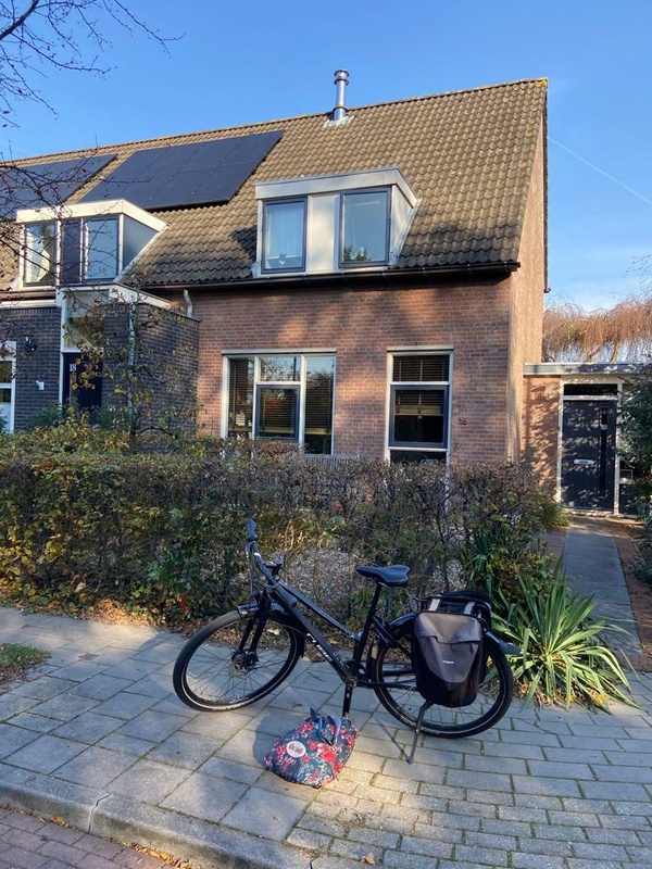

Even een vraagje (van een nob) voordat ik het offertetraject induik: ik ben van plan zonnepanelen op ons dak te leggen. Het dak is gericht op het westen. Tegenover ons staat een rij redelijk hoge bomen waarvan 1 echt hoge. Om 15:00 vanmiddag zie je dan dit:
Afbeeldingslocatie: https://tweakers.net/i/VxxUuq4oVbZwXRHZVvaC0GD-d2o=/x800/filters:strip_icc():strip_exif()/f/image/DDTHenXEiz8fw96E84nbyKvQ.jpg?f=fotoalbum_large
Bedoeling is om (net als de buren) panelen boven de dakkapel te leggen (alleen 10 i.p.v. 8 stuks). Om 16:00 komt de eerste schaduw op het betreffende vlak:
Afbeeldingslocatie: https://tweakers.net/i/QF3nTlRT5FQn76Ip0Yf9llBwkNU=/x800/filters:strip_icc():strip_exif()/f/image/d9r5fEKgkUvKS2zeBeDtCRVL.jpg?f=fotoalbum_large
Mijn vraag is nu of het zinvol is om voor deze situatie optimizers op te nemen. Enerzijds gaat het om het laatste restje zonlicht van de dag, dus dat zal sowieso niet zo hard gaan maar anderzijds heb ik het gevoel dat je het met panelen op west natuurlijk wel moet hebben van dat laatste licht. Kan iemand daar wat zinnigs over zeggen?
(De situatie in de zomer is behoorlijk anders: voordat de zon zo laag staat is hij al voorbij de echt hoge bomen gedraaid en verwacht ik pas veel later schaduw.)
Hij wil.
  • busscherski
  • Laatst online: 15-10 21:22
klaaas schreef op vrijdag 29 oktober 2021 @ 22:47:
Qua zonnestand zitten we inmiddels in de slechtste 15 weken van het jaar. Dan is je opbrengst sowieso al heel laag. Optimisers kunnen dus een klein deel verbeteren van wat toch al een klein deel van je jaaropbrengst was. Gewoon kiezen voor een stringomvormer.

Nou, ik kom op een verschil uit waar ik m'n bed niet voor uit kom. Op een installatie van 2,4kwp (aanvullend op hoofdinstallatie) kan ik op jaarbasis 97kw winnen door in maand 1,2 10, 11 en 12 de hoek te veranderen van 24 naar 76 graden... -O- Doe ik daar nog een extra stap bij, een herfst/lentestand dan zal het max nog enkele tientallen kw's opleveren, ik doe de moeite niet eens om het te berekenen. Als ik de moeite neem om te wisselen voor winter/zomer dan is het een whopping 4,36% verschil op jaarbasis. Met panelen die dan vol in het zicht bijna rechtop staan. Schaduwwerking nog niet meegenomen.
Afbeeldingslocatie: https://tweakers.net/fotoalbum/image/8vJ95r9kpAaeaYESf6KlFgxL.png
Berekeningen gedaan op basis van https://nl.dsisolar.com/i...-solar-pane-37721993.html
reneeke1970 schreef op maandag 1 november 2021 @ 19:25:
Factor 2.5 is met draaien erbij. Alleen kantelen zal niet zoveel schelen. Tenzij je slechte panelen hebt die gevoelig zijn voor schuine in straling
Bedoel je dat ze gedurende de dag steeds meedraaien? Is er in de winter nog een andere ideale richting dan zuid?
Ecodan warmtepomp

@JT ja ik bedoel mee draaien, dus van oost naar west en van plat naar staand tegelijk.
Toevallig zitten lezen voor software om een satelliet schotel te laten draaien en kantelen met daarop een PV paneel. En dan haal je factor 2.5 tov plat gemonteerd op dak.
