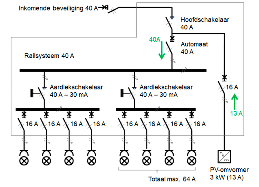

Korte vraag, ik weet niet of hier een eigen topic voor nodig is: ik heb een Goodwe SDT G2 GW4K-DT geinstalleerd gekregen vanuit de bouw (nieuwbouw, paar maanden geleden opgeleverd) met 13 stuks JA Solar JAM60S17 320 Wp panelen (totaal 4160Wp). De omvormer heeft een max van 4.3 kW en de mogelijkheid voor twee strings, als ik het goed heb.
13 panelen liggen op OZO orientatie. Ik zou graag meer panelen bij leggen, maar die kunnen alleen op de andere helft van het dak (WNW orientatie). Kan dit op de huidige omvormer? Of zal ik deze moeten vervangen?
  • borft
  • Laatst online: 17-10 22:25
Batilan schreef op woensdag 3 november 2021 @ 10:55:
Doe me even een linkje naar de installateur :)
(of zit je bij een "dure" energiemaatschappij ;),)
Mijn panelen zijn gelegd door Patrick van Zonnekompas (zijn talent ligt meer bij PV dan bij WWW zullen we maar zeggen).
  • Andrehj
acidd91 schreef op woensdag 3 november 2021 @ 10:58:
Hoe zijn de huidige panelen aangesloten? En hoeveel Wp mag je volgens de installatiehandleiding op je Goodwe aansluiten?

  • Padje87
  • Registratie: September 2018
  • Laatst online: 09:45
Heb laatst zonnepanelen (4000WP) laten plaatsen, in de meterkast is er een aardlekautomaat 16A geplaatst maar verder niets. Ik heb nu nog 1 fase, ga over naar 3 maar in theorie kan er nu dus 35+16A lopen in de meterkast. Als ik straks naar 3 fase ga wordt het 41A totaal, boven het randje dus bij maximale belasting.
Bij wie ligt de verantwoordelijkheid dat er niet teveel stroom gaat lopen in de meterkast aangezien zij de laatste zijn die er een aanpassing in hebben gedaan. Mijn inziens zouden er voor 3 fase, 3 40A automaten tussen geplaatst moeten worden maar ben een beetje zoekende of zij dat hadden moeten zien/aanpassen.
Afbeeldingslocatie: https://tweakers.net/i/nPewpMI89cPjB6qqtHovHpDVqxI=/full-fit-in/4000x4000/filters:no_upscale():fill(white):strip_exif()/f/image/8vcEuBHu81I6gT7qO9Z089VT.png?f=user_large
4800Wp - 225° ZW - 12°
  • Dre
Dre
4000 Wp gaat geen 16A thermisch leveren op 230V niveau. Met 5080 Wp krijg ik dat al niet eens voor elkaar.
  • Dapdodo
  • Registratie: Mei 2019
  • Laatst online: 11:35
Padje87 schreef op woensdag 3 november 2021 @ 19:13:
Als je over 41A piept moet je ook de hoofdschakelaar 63A maken. Eerste stap boven 40A, inclusief de bedrading. Zie ander topic uit de voetnoot.

  • _VoiD_
  • Laatst online: 16-10 14:26
Ik neem aan dat dit plaatje dat je post een goede oplossing is? Daar is namelijk niks mis mee.
Waar ik woon (Belgie) geldt dat de kast dan inderdaad aangepast moet worden of dat er een remautomaat geplaatst moet worden (die 40A automaat waar jij het over hebt).
Als je overgaat naar 3 fase, kun je gewoon een 4P automaat pakken 40A, dat scheelt ruimte in de kast. Als alternatief (je gaat dan immers je hoofdaansluiting bij max teruglevering beperken) kun je je kast bedraden voor 63A (10 mm2 dus) en de aanwezige aardlekschakelaars vergroten van 40A naar 63A. Dan kun je nog je volledige aansluiting benutten.

Ik vind trouwens ook dat degene die de installatie doet, dit had moeten weten/voorzien. Dat is echt basiskennis voor een installateur van zonnepanelen.

  • maxoss
  • Laatst online: 16-10 11:38
Dit heet parallele invoeding en ontbreken van selectiviteit is geaccepteerd door de NEN1010 commissie (zie pagina 8 ).
https://library.e.abb.com...CeJvR1Q169zRvR13k3GOuI7ls
