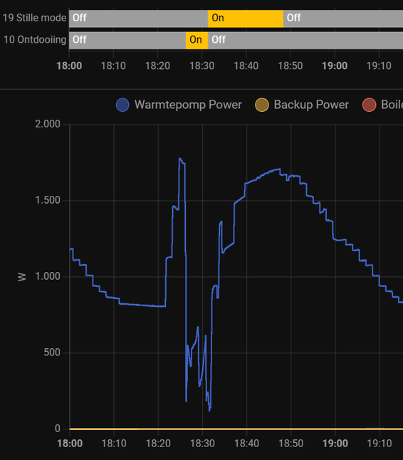

Johnny321 schreef op zaterdag 18 januari 2025 @ 13:12:
Hoeveel defrost zijn tijdens dit bijzonder ongunstig weer type ongeveer normaal?
Ik zie in de afgelopen dagen dat ik elk uur wel minimaal 1x een defrost heb.
In mijn geval: afgelopen nacht om de 70 minuten.

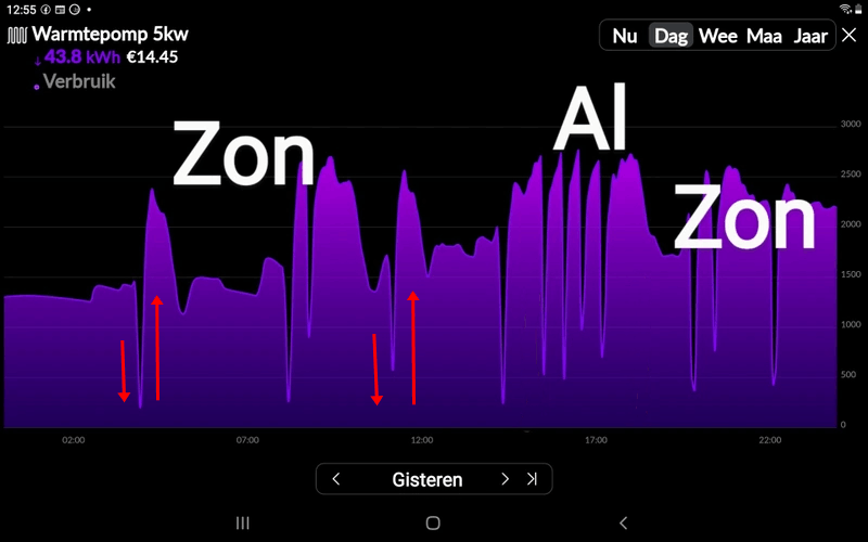

Goedemiddag, ik heb ze nu ook😇 de defrost kan het nu zien door de Homewizard,
Bij mij is het wat rijp en geen ijsvorming het is ook vrij vlug weg. de kelder was +2 buiten -3
Ik heb wel geen stoom probleem. Watertemp heb ik op 40 graden gehad kamer is dan 21 grade verbruik was 43 kwh is dat veel nee. maar dat weet ik over 2,5 maand.
In de grafiek heb even op AI gehad . bij de foto 1 en 2 is hij al aan het ontdooien

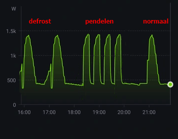

jscheffers schreef op zaterdag 18 januari 2025 @ 13:51:
Ik heb geen stoom probleem. Watertemp heb ik op 40 graden gehad kamer is dan 21 graden verbruik was 43 kwh is dat veel mee. maar dat weet ik over 2,5 maand.
Ik denk, dat overal waar de warmtepomp omlaag gaat en daarna snel weer omhoog gaat in de grafiek, dat dat ontdooiingen zijn.
Als de warmtepomp omlaag en weer omhoog gaat door de thermostaat, dan duurt het een stuk langer na het omlaag gaan, voordat de warmtepomp weer omhoog gaat in de grafiek.
Bij AI lijkt het erop, dat de warmtepomp gaat 'pendelen'.
Afbeeldingslocatie: https://tweakers.net/i/ByP6CQx0lLjwV4awi9r8LLBG5Z0=/fit-in/4000x4000/filters:no_upscale():strip_exif()/f/image/5GGx59hZR3MQ04qPdUhoMP6E.png?f=user_large

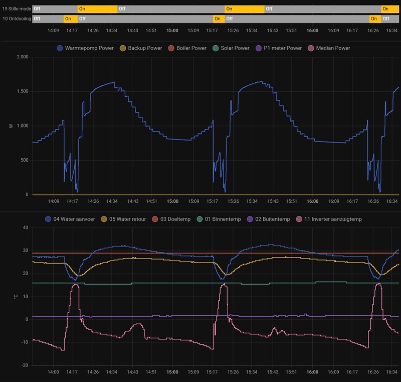

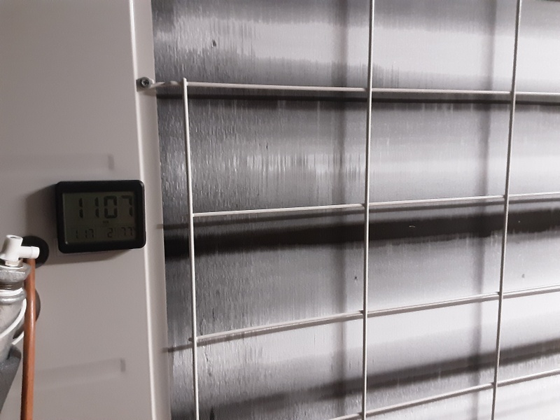

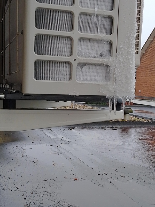

Hieronder een foto van mijn buiten unit. Vandaag en gisteren elk uur een ontdooiing. Het water aan de buiten kant hoopt een beetje op. Merk ook dat de buiten unit wat meer lawaai maakt (ook een lage brom toon) tussen de 25 en 35 Hz. Voor zover ik kan zien doet de warmtepomp zijn best en haalt de gevraagde temperatuur.
Afbeeldingslocatie: https://tweakers.net/i/WE3JI39A4sYsO-qx4yJUZJkjEXU=/x800/filters:strip_icc():strip_exif()/f/image/bn9r8H7jswYjnCRyhgMZHDNJ.jpg?f=fotoalbum_large
Het ontdooien
Afbeeldingslocatie: https://tweakers.net/i/2gqnKMZIcWpKJuos3S8oMLDRcZA=/x800/filters:strip_icc():strip_exif()/f/image/UlAq4iyxlJM9TFXDEx0lkJld.jpg?f=fotoalbum_large
Afbeeldingslocatie: https://tweakers.net/i/P0QWe4n_jcwlpC6P0OYuiv4nxG8=/x800/filters:strip_icc():strip_exif()/f/image/fqqvTX1E20PegIX3n7sAN3IU.jpg?f=fotoalbum_large
Grafieken (HA)
Afbeeldingslocatie: https://tweakers.net/i/wyGhjYggTcoJx4E_0oP6AklopQQ=/800x/filters:strip_icc():strip_exif()/f/image/Cnaf09wGMDOjpfWATEH1T5qJ.jpg?f=fotoalbum_large

O-) Aha,nu het wat langer aanhoudend buiten koud blijft krijg je dus ook defrost,s (het heeft lang goed gegaan) nu duikt de kelder temp onder de 5gr> is nu 2gr en krijg je dus ook defrost,s en een vochtige kelder!...het dauwpunt is bereikt
wat stoom betreft je moet er maar eens naast gaan staan als hij aan het ontdooien is dan zie je het!
conclusie kelder opstelling is ook niet helemaal ideaal!

  • SalexSun
  • Laatst online: 11:41
jschel schreef op zaterdag 18 januari 2025 @ 11:53:
Ik heb vandaag een keer geprobeerd met het "silent mode bij start" uit. De defrosts komen sneller en draait een iets lager CoP maar de warmtepomp genereerd wel significant meer warmte! Met het algoritme aan draaide de compressor gemiddeld 50Hz met het algoritme uit gin hij naar gemiddeld zo'n 70Hz. Het thermische vermogen ging van rond de 6kW naar rond de 9kW. Dus als je het koud krijgt kun je altijd nog het algoritme uit zetten in home assistant;-)
Dat is niet hetzelfde, ik draai praktisch altijd in silent mode, maar om de opstartpiek korter te maken zet ik na een defrost kort de doel temperatuur 2gr lager

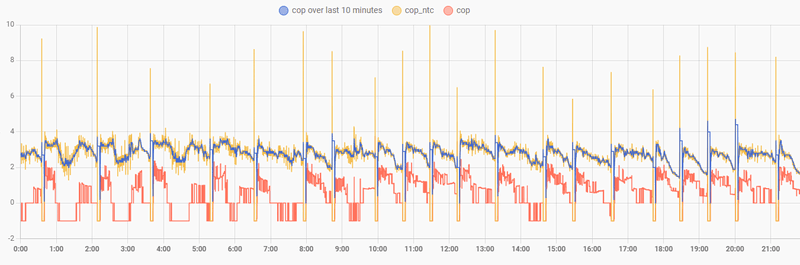

  • Laatst online: 30-10 21:47
Kan iemand laten zien hoe dat "pendelen" er uit zou zien op de grafiek? Bij mij ziet het er nu zo uit en als leek lijkt me dat een mooie grafiek.
Afbeeldingslocatie: https://tweakers.net/i/WJwrOk9vfhAHc7MqVT9Bow0xL4g=/x800/filters:strip_icc():strip_exif()/f/image/SaOT7GoP1xuc6POeFEcG0LaV.jpg?f=fotoalbum_large
Is pendelen dat hij zeer grote korte pieken en dalen geeft?
  • ingmar89
  • Laatst online: 09:12
Nee dat zijn ontdooiingen.

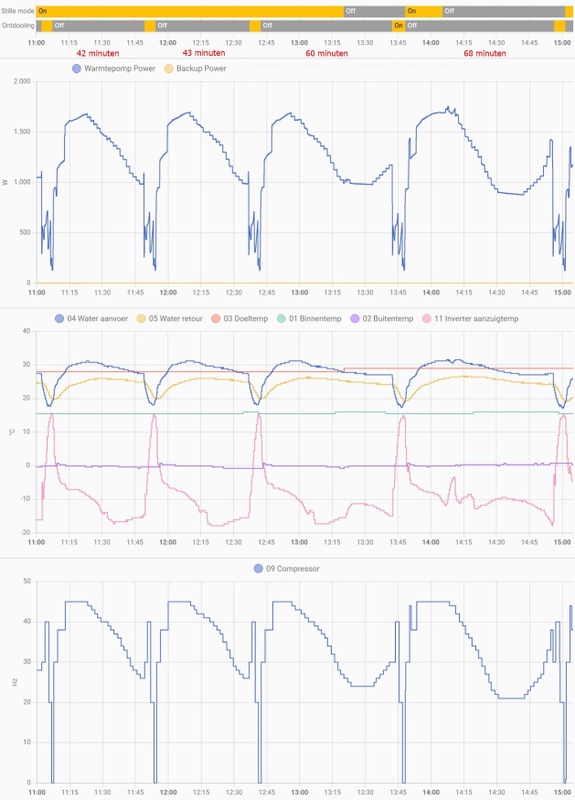

elbizarre schreef op zaterdag 18 januari 2025 @ 21:53:
Bij een ontdooiing stopt de warmtepomp kort (verwarmt het buiten deel) en start weer op.
Pendelen, dan start de warmtepomp op, maar maakt de opstart niet af en stopt (gaat snel omlaag).
Normaal start de warmtepomp op en na een tijd moduleert deze rustig naar een lage waarde.
Afbeeldingslocatie: https://tweakers.net/i/TmEzZ6SPQY1XLhbchXZcmQZ_pKA=/fit-in/4000x4000/filters:no_upscale():strip_exif()/f/image/R8e6iepvHuI57fkyCuqi76E4.png?f=user_large
Is pendelen dat hij zeer grote korte pieken en dalen geeft? Ja..met smalle pieken :+
Bij de rechte lijnen in jouw grafiek, lijkt er op, dat er even geen verbinding is ( met de wifi ? )
want dan worden er vaak rechte lijnen in de grafiek getrokken.
[ Voor 8% gewijzigd door PeteSplit op 18-01-2025 23:29 ]
LG (5kW AWHP R32) / ESPhome (ESP32) / GoodWe 4K-DT (5kWp) / Homewizard (1 PiB 2kW) / Home Assistant (NUC) / BMW K13 F8
  • elbizarre
PeteSplit schreef op zaterdag 18 januari 2025 @ 23:24:
Top reactie! Thanks. Dat maakt inderdaad een hoop duidelijk. Wifi zou goed kunnen. Dat dingt hangt natuurlijk buiten, op het dak van de schuur. Wifi is niet optimaal daar. 😊 Was al blij dat hij het überhaupt in 1x al deed.
Wat ik onder pendelen versta is dat de WP echt uit gaat. Doordat deze uit de hysterese loopt. Dan zou ik tussen de pieken even een vermogen van (bijna) 0 verwachten. Dat zie ik hier niet.

  • PeteSplit
  • Registratie: Oktober 2023
  • Laatst online: 12:49
PeteSplit
ik weet het niet
BernieW schreef op zondag 19 januari 2025 @ 09:24:
Van silent mode af kan ook helpen om het aantal defrosts te verminderen. Als je je bij de scriptkiddies hier voegt kun je er een automation van maken. Net na de defrost op silent aan net na de defrost en ook de doeltemperatuur langzaam verhogen. Zodra je de doeltemperatuur hebt bereikt op vol vermogen draaien. Het idee hierachter is de overshoot net na de defrost zo laag mogelijk houden en met de hoogste luchtstroom door de verdamper de vertraag je aanvriezen.
Ik heb er verleden week nog een beetje mee gespeeld, met silent aan zie je de verdampertemperatuur veel sneller dalen.
En hoe lager de ingestelde watertemperatuur hoe kleiner de kans op een defrost. Maar ja, je wilt je huis wel lekker warm houden. Geef mij maar lekker vriezend weer met een veel drogere lucht, vind m'n warmtepomp ook leuker.
Hierbij een voorbeeld om de stille mode uit te zetten na een ontdooiing en de opstart, waardoor de ventilator na de opstart op maximaal vermogen kan draaien en de volgende ontdooiing uitgesteld wordt.
Afbeeldingslocatie: https://tweakers.net/i/Dz_g8t6pQI_-1RCKR8o86F5XfCg=/x800/filters:strip_icc():strip_exif()/f/image/Zf0nxUXjwModEUGePppiUCQ6.jpg?f=fotoalbum_large
Na 13:20 uur is de stille mode uitgeschakeld, de tijd tussen de ontdooiingen loopt meteen op.

  • gerlag

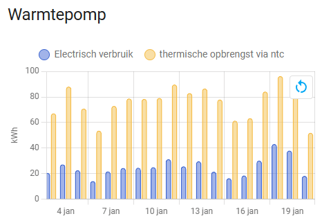

Misschien interessant om te delen wat de COP doet bij het weer van de afgelopen paar dagen.
(24-uurs voortschrijdend 'gemiddelde', gebaseerd op kWh24th/kWh24e.
Afgelopen dagen iedere 45 minuten een defrost. watertemperatuur zo rond de 32-35 graden. vvw in de slaapkamers, oversized radiatoren met heatfans op de bg. )
Thermische meting met eigen onderling gepaarde NTC sensoren
Afbeeldingslocatie: https://tweakers.net/i/T4Yi89v-nkoGVA0JZYsIeCLad88=/800x/filters:strip_exif()/f/image/ogJvhHS4N8zaqYuuQ4oYkxpQ.png?f=fotoalbum_large

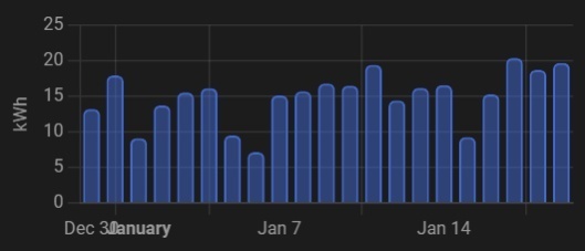

gerlag schreef op zondag 19 januari 2025 @ 16:10:
Mijn warmtepomp januari overzicht (LG sensors)
Afbeeldingslocatie: https://tweakers.net/i/-iQEa1QzWOxGeQrnoKMKCg3PbvQ=/800x/filters:strip_icc():strip_exif()/f/image/x9ZJsxOEip59F3aoieQQ1NRl.jpg?f=fotoalbum_large
  • gerlag
PeteSplit schreef op zondag 19 januari 2025 @ 16:40:
Grappig. je herkent idd dezelfde 'goede' en 'slechte' dagen. Ik vermoed dat je een iets andere methode gebruikt om het (voortschrijdend) gemiddelde te bepalen. Het maakt wel duidelijke dat de ene sensor de andere niet is. In mijn geval zou ik overigens met de LG sensoren een nog lagere COP vinden dan wat ik nu vind. LG meet bij mij Tin structureel te hoog. Met mijn eigen sensoren vind ik een maximum thermische output van 9 kW, en dat is m'n WP ook, dus ik heb wel een beetje vertrouwen in mijn set-up.
9kW LG U44 | 2x Anker Solix Max AC met uitbreiding 28kWh | 6.5kW solar

gerlag schreef op zondag 19 januari 2025 @ 17:16:
@gerlag En @PeteSplit , ben wel benieuwd hoe jullie dit voortschrijdend gemiddelde bepalen...
Kunnen jullie dat delen?
dank!
HM093MR.U44 i.c.m. Cordivari 180l buffervat / WH27S.F5 / GW5000-DT & GW3648-EM / 14 x Suntech STP310S-20/Wfhb
  • Antonl91
  • Laatst online: 10:36
Mijn water temp is rond de 32, zag toevallig heel even net 33 graden en warmer lijkt het niet echt te worden (maar ook pas sinds een uur of 2 de modus verandert van auto naar warmte met 35 graden als uitgaande temp). Delta T van zo´n 5 graden met 20l/m. De COP volgens het display is ongeveer 3,15, ongeveer elke 45 min een defrost.
WP: LG Therma V 9kW - 14 Zonnepanelen - 2x Voltdeer SR5000 - WTW: Orcon HRC400 Ecomax - EV
  • Antonl91

ik weet het niet
tebogo schreef op zondag 19 januari 2025 @ 19:56:
Wat gebeurt er als je silent mode helemaal uitlaat? Dus i.p.v. tijdens opstart Silent mode On, en iets later Silent mode Off, zoals je doet na 13:20?
Ik heb wel eens de stille mode uit, de warmtepomp maakt er dan gebruik van en gaat boven de stille mode limiet van 1700 W / 45 Hz en loopt door tot 2000 W / 50 Hz.
Het rare is, dat de warmtepomp niet verder gaat als bij een opstart, want daar heb ik eens 3000 W gezien en ik dacht bij 74 Hz maar dat laatste weet ik niet meer zeker.
Hier een afbeelding van een soort van opstart, ik denk voor een temperatuur verhoging, om daarmee de defrost in te gaan (1780 W / 49 Hz).
Afbeeldingslocatie: https://tweakers.net/i/BjS6ffXXabb5NwNL7r_kMQfAep4=/fit-in/4000x4000/filters:no_upscale():strip_exif()/f/image/42jIOB9mgrqHMmBJZd5DZrc2.png?f=user_large
Stille mode maakt toch maar weinig uit (1865 W / 48 Hz), hier een afbeelding zonder stille mode
(wel met een graad automatische avond verlaging, vergeten uit te zetten)
De inverter aanzuigtemperatuur blijft wel constanter, maar de volgende ontdooiing volgt sneller.
Afbeeldingslocatie: https://tweakers.net/i/pLbihkf8rdDIZdQcMvgzFVqYHQs=/x800/filters:strip_icc():strip_exif()/f/image/gkKjTDBYrTH3NlgTcpx0SR19.jpg?f=fotoalbum_large
Het aanzetten van de stille mode, doe ik eigenlijk voornamelijk, om de warmtepomp in toom te houden en het verbruik laag (en dat werkt hier toevallig niet). :+
Afbeeldingslocatie: https://tweakers.net/i/3aHDeCL_mOKidDE46ct43FXLrIc=/fit-in/4920x3264/filters:max_bytes(3145728):no_upscale():strip_icc():strip_exif()/f/image/Q0Z7DtczKSTN3hNyovXUpgcz.jpg?f=user_large
[ Voor 41% gewijzigd door PeteSplit op 20-01-2025 00:34 ]

  • gerlag
tebogo schreef op zondag 19 januari 2025 @ 20:00:
dank!
Ik zal mijn methode proberen te verklaren. (is alweer een hele tijd geleden...)
Ik maak met twee helpers van het type 'integral' twee kWh meters. Als 'Integral optie' heb ik 'Linker Riemann som' ingesteld en 'precisie 5'.
De ene helper integreert. in mijn geval, 'ntc_based_thermal_power'. Deze kWh meter kreeg de naam 'thermische opbrengst via ntc'
De andere helper integreert 'electrical_power'. Ik heb die kWh meter genoemd: 'electrisch_verbruik'
Die twee kWh meters tellen dus autonoom het aantal kWh dat geleverd c.q. verbruikt wordt, daar hoef je verder niets aan te doen.
't Enige wat je dan nog hoeft te doen is nagaan hoeveel de elektrisch kWh meter de afgelopen 24 uur heeft geteld (=verbruik) en hoeveel de thermische kWh meter over diezelfde periode heeft geteld (= levering). Deel thermisch door elektrisch en je hebt de COP. Dat kunstje kan je iedere HA cyclus herhalen en dan weet je weer de COP over 24 uur zoals die dan geldt. Voortschrijdend, dus. Ik heb daar een een klein stukje YAML voor gemaakt:
Thermisch vermogen in kW
YAML:
### thermal power from own sensors
          ntc_based_thermal_power:
              unit_of_measurement: kW
              value_template: >
                {% if states('sensor.current_flow_rate')|float < 6 %}
                 {% set ntc_based_thermal_power = 0.0 | float %}
                {% else %}
                 {% set t1 = states('sensor.water_outlet_temp_ntc_6') | float %}
                 {% set t2 = states('sensor.water_inlet_temp_ntc_0') | float %}
                 {% set f = states('sensor.current_flow_rate') | float %}
                 {% set pwg = ((t1 - t2)*f) / 60 * 4184 | float %}
                 {% set ntc_based_thermal_power = pwg / 1000 | float %}
                {% endif %}
                {{ ntc_based_thermal_power | float | round(5)  }}
Elektrisch vermogen komt via modbus uit een aparte kWh meter. Op zich straight forward.
De bepaling van de 24 uurs COP ziet er dan als volgt uit: (ik heb een beetje een peak shaving gedaan om de grafieken niet helemaal uit bereik te trekken ingeval van glitches bij herstart van HA of WP. Code rammelt op dit punt)
YAML:
24
25
26
27
28
29
30
31
32
33
34
35
36
### COP 24 hours by comparing El and Th energy
    - platform: statistics
      entity_id: sensor.electrisch_verbruik
      state_characteristic: change
      max_age:
        hours: 24
      precision: 3
      entity_id: sensor.thermische_opbrengst_via_ntc
      max_age:
        hours: 24
      precision: 3
    - platform: template
      sensors:
          cop24hours:
            value_template: >
                {% set t1 = states('sensor.electric_energy_over_last_24_hours')|float(0) %}
                {% set t2 = states('sensor.thermal_energie_over_last_24_hours')|float(0) %}
                {% if t1 > 0.0 %}
                    {% set cop24hours=(t2/t1)|float(0) %}
                    {% if cop24hours > 10.0 %}
                        {% set cop24hours = cop24hours * 0.0 | float(0) %}
                    {% elif cop24hours < -1.0 %}
                        {% set cop24hours = -1.0 | float(0) %}
                    {% endif %}
                {% else %}
                    {% set cop24hours = 0.0 | float(0)  %}
                {% endif %}
                {{ cop24hours | float(0) | round(3) }}
            unit_of_measurement: kWh/kWh
Voor de goede orde: ook het 'verlies' van de defrosts wordt met deze methode meegewogen. Onderstaand een uitvergroot plaatje van de thermische kWh meter, met daarin twee defrosts.
Afbeeldingslocatie: https://tweakers.net/i/szdzKh6yNgqeb5PCeF7UEwV_-mk=/800x/filters:strip_exif()/f/image/OuOFoFSix333BDc5vmwnnCft.png?f=fotoalbum_large
[ Voor 6% gewijzigd door gerlag op 19-01-2025 21:36 ]

Hallo allemaal,
Ik ben nieuw in het gebruik van een warmtepomp en heb een 12kW LG Therma V. De afgelopen dagen heb ik meer ijsvorming op de warmtewisselaar buiten opgemerkt, wat waarschijnlijk te maken heeft met het aanhoudend koudere weer. Daarnaast zie ik ook dat de buitentemperatuur en de informatie over de pompsnelheid niet meer worden weergegeven op het binnenscherm.
Alles lijkt verder prima te werken—de watertemperatuur is 36°C en de binnentemperatuur is 22°C.
Heeft iemand dit ook meegemaakt? Kan de frequentere ijsvorming te maken hebben met het ontbreken van de sensorlezingen? Heeft iemand tips over wat de oorzaak kan zijn of wat ik hieraan kan doen?
Alvast bedankt!
Afbeeldingslocatie: https://tweakers.net/i/qPGnt8UFOBmCH9kmAmIBvm9IdEM=/232x232/filters:strip_icc():strip_exif()/f/image/BFgzshLknvYenRPsHO9UkNW0.jpg?f=fotoalbum_tileAfbeeldingslocatie: https://tweakers.net/i/4nyoTEw5NjK_JIvAsysEtKtpJqI=/232x232/filters:strip_icc():strip_exif()/f/image/d1g7TVYqAZMVShII5rkXC61E.jpg?f=fotoalbum_tileAfbeeldingslocatie: https://tweakers.net/i/GBgspIWy4dS12N6ncRs6suzc3VU=/232x232/filters:strip_icc():strip_exif()/f/image/uysZA10gzvkhBqtp6F6lOWNw.jpg?f=fotoalbum_tile
Afbeeldingslocatie: https://tweakers.net/i/oIPv_1McmpHC1M0TSECY1KJx2Sw=/232x232/filters:strip_exif()/f/image/Wv5uMMoWlwNxyXNzpK66HICj.png?f=fotoalbum_tile
[ Voor 70% gewijzigd door ealkhasov op 20-01-2025 13:02 ]
  • gerlag
De ijsvorming is normaal voor het huidige weertype van hoge luchtvochtigheid icm lage buitentemperatuur. Als het goed is ontdooit jouw WP ieder uur. (of wat langer) , waarna na verloop van een klein uur de ijsvorming weer optreedt. Iedere lucht water warmtepomp. van welk merk dan ook, heeft 'last' van dit fenomeen, iedere WP heeft dan ook een regeling of methodiek om daar mee om te gaan.
''there is no function' verschijnt als de WP even uit staat, meestal omdat de watertemperatuur hoger is geworden dan ingesteld, Zeker als de WP groter is dan strikt nodig, en daarmee het minimum vermogen waarheen terug geregeld kan worden ook wat hoger is, komt dit voor. Als de WP daadwerkelijk loopt zou je wel de flow moeten kunnen uitlezen.
Edit: de buitentemperatuur zou je eigenlijk wel moeten zien. Mogelijk is er toch een communicatieprobleem tussen RMC en WP. Je zou als test de WP even kunnen resetten of helemaal uit en weer aan zetten. Als je metingen er dan weer wel zijn, controleer dan of de bedrading naar de RMC in orde is.
[ Voor 17% gewijzigd door gerlag op 20-01-2025 11:59 ]

  • SalexSun
Lol, bij ons doet de WP nu ook dienst als wtw unit: de afzuigkap blaast 2,8m boven de grond uit, maar is wel terug te zien in de buitentemperatuur die de WP meet.
Afbeeldingslocatie: https://tweakers.net/i/8zalpNCGwrWtO9rPo9IwNy5VfLU=/800x/filters:strip_icc():strip_exif()/f/image/a9azVxPxnmKdyQHkffFpZovC.jpg?f=fotoalbum_large
LG monobloc s 5kW U44, 3kWp zuid, Model 3 SR+
  • gerlag
Nu nog een duct erover bouwen en je hebt het echt voor elkaar. :)

Ik heb een LG Therma V 7 KWh en vraag me af of het stroomgebruik niet excessief is.
Ik heb 186 m2 woonoppervlak, gebruik tado met een gemiddeld temperatuur van 19 graden overdag en 18 graden na 23:00h.
Dit is mijn stroomgebruik voor de LG Therma V 7 KWh over de laatste vijf dagen:
1. 16-01 22.2 KWh
2. 17-01 31.0 KWh
3. 18-01 38.2 KWh
4. 19-01 30.1 KWh
5. 20-01 30.4 KWh
Thanks
  • jvanderkroon
  • Laatst online: 11:53
@openbsd hoeveel m3 gas gebruikte je op zulke dagen?
Als ik kijk bij mij op 16-1 dan had ik een cop van 3,61 en een verbruik van 10,04 kWh
Jij gebruikte die dag 22.2 kWh als dat met een zelfde cop gebeurd dan staat dat gelijk aan 80 kWh thermische energie wat gelijk staat aan ± 10 m3 gas. Lijkt mij niet heel gek als je heel de toko op temperatuur hebt gehouden. Geen idee hoe goed geïsoleerd je huis is.
Op de 18e heb ik een cop van 2,46 en een elektrisch verbruik van 17,85 kWh.

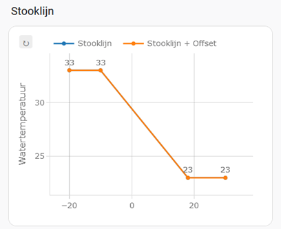

Ik heb mijn stooklijn in een ESP32 en haal met Home Assistant de gevoelstemperatuur van een weerstation in de buurt. Heel veel weersites bieden een API om gegevens binnen te halen. Als je zelf een weerstation hebt en de windsnelheid goed kunt meten kun je 'm ook zelf uitrekenen natuurlijk.

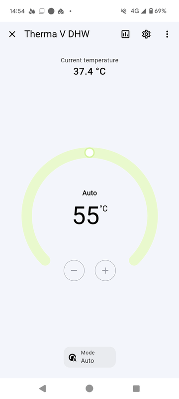

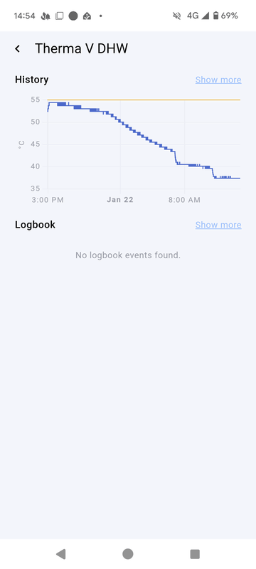

Mijn LG therma V schakelde zich gisteren uit. kwam er vannochtend achter. Is dit iets wat vaker kan gebeuren?
Afbeeldingslocatie: https://tweakers.net/i/yljYfSNfFQDba0ERbgPMaQJrd_E=/x800/filters:strip_icc():strip_exif()/f/image/4eZZtHW9rA49F5PJWf1qZ7HV.jpg?f=fotoalbum_large
Afbeeldingslocatie: https://tweakers.net/i/x11l35levBqnfKJwH1Rgy8vYQ_s=/x800/filters:strip_icc():strip_exif()/f/image/V3txHGS6Zzat1AI6U3DSF5RU.jpg?f=fotoalbum_large

deTuinman schreef op woensdag 22 januari 2025 @ 10:16:
Ik heb het wel eens meegemaakt. Een of twee keer de afgelopen twee jaar. Vervelende situatie tijdens de winter. Geen idee wat de oorzaak is.
Pardon my dutch
  • Jojan265
  • Registratie: Februari 2022
  • Laatst online: 12:18
Jojan265
In het info menu kun je nagaan wat de reden is van uitschakeling. Je ziet dan de gewenste waarde en de waarde bij uitschakeling.

PeteSplit
ik weet het niet
@Jojan265
Ik had ook even op de RMC gekeken, in het informatiemenu bij de gegevensregistratie en de temperatuur met een graad verhoogd.
Toen ik dat deed, trad er een storing op met de binnentemperatuur sensor, deze daalde met 5 graden, waardoor de compressor stopte.
De binnentemperatuur herstelde zich gelukkig weer en de compressor is weer opgestart.
Nog eens bij de gegevensregistratie gekeken, maar er is hier geen foutcode bij vermeld.
Vreemd :?
Afbeeldingslocatie: https://tweakers.net/i/dH6YOi35-TsX7dWPM0DGVSZBMsc=/x800/filters:strip_icc():strip_exif()/f/image/7w0LbGSm7bpl4MFkwmXNq2bM.jpg?f=fotoalbum_large
De compressor is ongeveer 3 minuten uit geweest, de pomp is niet gestopt en de compressor is opgestart,
zonder dat aan de hysterese (-2) voldaan was, gelukkig...
Dit kan het gevolg zijn van een CH14-fout, d.w.z. een laag debiet na ontdooien.
Normaal gesproken start de warmtepomp opnieuw zonder fout, maar soms niet. En als dit drie keer achter elkaar gebeurt, dan stopt hij.
In mijn geval trad de fout op toen ik overschakelde naar optimale doorstroming en de doorstroomsnelheid daalde tot onder de 8 liter/min.
Ik heb de fout vervolgens onderschept met Node Red en de warmtepomp 5 minuten later gewoon opnieuw opgestart na een CH14-uitschakeling.
