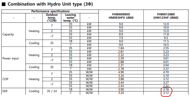

rolandmegens schreef op vrijdag 26 juni 2026 @ 07:11:
Dit kan het mogelijk zijn. Zou tenminste het wel verklaren dat hij het ineens weer doet.
@walter_321 hij zag dat het SWW maar 20 graden was in het vat. Dus die sensor werkte wel nog
Even een databook erbij gepakt:
Afbeeldingslocatie: https://tweakers.net/i/973T_UaD1jbR3BQ4tmLy9WcBgZI=/800x/filters:strip_exif()/f/image/QAKEiDO1i5R9tpG8IEI1oQG8.png?f=fotoalbum_large
Lijkt er op dat je de sensor dus niet boven de 35 graden moet laten komen :)

Casper de Boer schreef op vrijdag 26 juni 2026 @ 09:46:
Is dat dan omdat de gasdruk te hoog oploopt ?

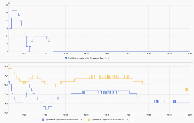

walter_321

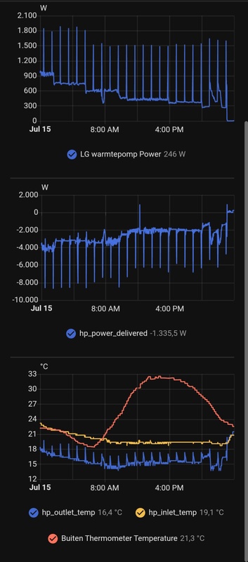

Ik dacht dus dat de wp in koelmodus 'correct werkt. Ze moduleert hier correct bij koeling.
Deze morgen dus niet meer....
Opeens bleek ze hangen na een ORC op 50% vermogen, 40Hz (het max dat ik instelde).
Het lijkt op de bug bij verwarmen in silent mode waar de wp na een ORC in vol vermogen blijft draaien totdat ze over de hysterese gaat.
Maar veel erger; de wp stopte niet eens ze over hysterese ging.
De wp staat ingesteld op 18°C water maken, hysterese -1/+1; en de WP zakte tot 16,4 graden. Zo draaide de WP 5 uur....
De hysterese werkt wel correct bij 'normale' werking (bv als ik de temp. verhoog).
Dat lijkt me echt niet te kunnen...

Bij mij werkt koelen ook best prima, maar idd af en toe besluit de 3 fase R32 vol gas te gaan koelen voor een tijd, meestal ongeveer 1 uur, en tot soms wel tot 10 graden, om daarna gewoon weer het setpoint te gaan volgen. Wel irritant want tijdens die events onstaat er wel wat vocht onder de jaga's :(

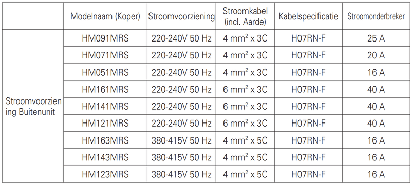

Nu was mijn oog gevallen op de HM121MRS.UB40
Volgens mij is dat 1 fase warmtepomp. Weet je zeker dat je hoofd aansluiting daar groot genoeg voor is of dien je een 3 fasen warmtepomp te hebben?
  • The Real Gunnar
  • Laatst online: 03-11 15:31
Noordhorn schreef op vrijdag 3 juli 2026 @ 00:24:
Nee hoor, is een 3 fasen pomp. En ook geen dubbele fan. Zoals @jschel suggereert. Heb deze 2 maanden in gebruik, dus kan nog niks zeggen over defrost.
Oops, te snel gelezen, ik heb de HM123.MRS.UB40 is toch echt een andere

fjux schreef op dinsdag 30 juni 2026 @ 22:14:
Misschien een stomme vraag hier, maar ik ben me aan het oriënteren voor een warmtepomp, en wil een deel of groot deel van de installatie zelf gaan doen.
Met de warmteverlies berekening kom ik rond de 10kw uit en koevlaas ook, maar gezien koud water vrees dacht ik dat 12 kw dan wat beter zou zitten.
Echter Lees ik in dit topic nogal veel over problemen rondom defrosts. Meer dan ik zie in de topics van andere merken.
Mijn oog is vooral op de lg gevallen ivm de mooie prijs, en ook de r32 is beter qua prijs dan de r290 varianten. (En ik ben van plan om te verwarmen met 35 a 40 graden dus r290 lijkt me niet nodig?)
Zijn de defrosts minder aanwezig op het 12 kw model ivm grotere units?
Die zeker niet kopen is niet geschikt voor nederland is 40A afzekeren is 1fase 121 mrs
3fase is 123MRS die kan je 16A afzekeren,dus goed opletten wat je koopt deze zijn oude type R32 met dubbele fan
Zie lijstje van@Jojan265
  • fjux
  • Laatst online: 13:24
Eens, electrische aansluiting ging ik nog maar kijken , de 3 fase variant is de HM123MRS.UB40
Maar ik weet het nog niet. Ik zit toch ook te kijken naar de nieuwe Vaillants, wel wat duurder, maar lijkt ook stiller, dus minder kans op gezeik ondanks dat je de norm haalt.
Het grijze import deel staat me ook nog een beetje tegen ivm garantie, al ga je daar natuurlijk niet van uit.
Nouja genoeg uit te pluizen dus.
  • mdvmine
  • Laatst online: 17:26
Wat misschien nog wel kan is hem 2 traps afknijpen, dan gebruikt hij max 20A. Via dip switches. Misschien op een 25A automaat is dit nog ok? Je verliest dan wel wat vermogen bij heel lage buitentemperatuur en bij hoge watertemperatuur. Maar ik weet niet hoeveel.
  • The Real Gunnar
Je hebt helemaal gelijk. Net een nummertje verschil maakt heel veel uit

teunos93
HM123HF.UB60
Heeft er iemand een R290 monoblock waarmee hij ook koelt? Kan diegene me vertellen wat een typische COP is die gehaald wordt?
Ik heb het vooral voor de interesse nu een paar keer een uur geprobeerd, maar zie zeer lage COPs. Het eerste ~kwartier zie ik COP rond 1, stijgend tot uiteindelijk maximaal 3 na een uur tijd.
  • Kenwood960
  • Registratie: December 2021
  • Laatst online: 31-10 14:16
Rond de 3, redelijk snel ....

  • teunos93
  • Laatst online: 18:28
teunos93
HM123HF.UB60
Gemiddelde temp buiten als gemeten door WP ~32C., aanvoer tussen 15 en 17, retour 19 a 20. Over een cyclus van 2 uur is de maximale COP 4.5 en gemiddeld over die 2 uur slechts COP 3.1, berekent over Pin/P uit met interne sensoren, vermogen gemeten over voeding van enkel buitenunit. Aanvoertemperatuur schommelt heel erg, het lijkt erop dat de LG moeite heeft een stabiel werkpunt te vinden.
Afbeeldingslocatie: https://tweakers.net/i/pz8TnIAV5kuLJbFL4N-YnD-K-Pc=/800x/filters:strip_exif()/f/image/Js665cE1g6MLOGWcldfpbLPV.png?f=fotoalbum_large
Overigens heb ik in de datasheet gevonden dat dit niet eens zo heel slecht is, de R290 lijkt het op papier inderdaad slechter te doen dan de R32.
Afbeeldingslocatie: https://tweakers.net/i/WX023eMV0n3AxJ8lJroudkdYhXo=/800x/filters:strip_exif()/f/image/hdg6uYjvZe8zOSzF1AuA5oDh.png?f=fotoalbum_large EER/COP bij 35 buitentemp (40% RH), het was die periode van 2 uur tussen de 32% aan het begin en 50% aan het einde (einde dag)

teunos93 schreef op zaterdag 11 juli 2026 @ 09:27:
..Aanvoertemperatuur schommelt heel erg, het lijkt erop dat de LG moeite heeft een stabiel werkpunt te vinden.
Ik gok dat de wp het debiet niet stabiel is?
Hier schommelt cop voor koeling tussen 4 en 5.
Ik draai bij koeling wel enkel op kleinere vermogens -max een goede 30hz.
Snapshot tussen de ORCs voor een typisch gedrag.
Mijn Cop berekening ondersteunt momenteel geen negatieve waardes ;-).

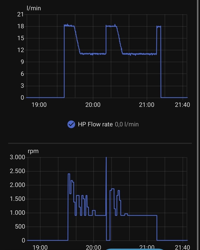

Nee de flow tijdens die run is gewoon keurig constant, het compressor toerental oscilleert wel ook op en neer met de aanvoertemperatuur en cop mee.Afbeeldingslocatie: https://tweakers.net/i/6PaBpgvmNXSziniRQzlAE1RYPXI=/x800/filters:strip_icc():strip_exif()/f/image/8uYZ6TMTS8dtuto7afsmoXaf.jpg?f=fotoalbum_large

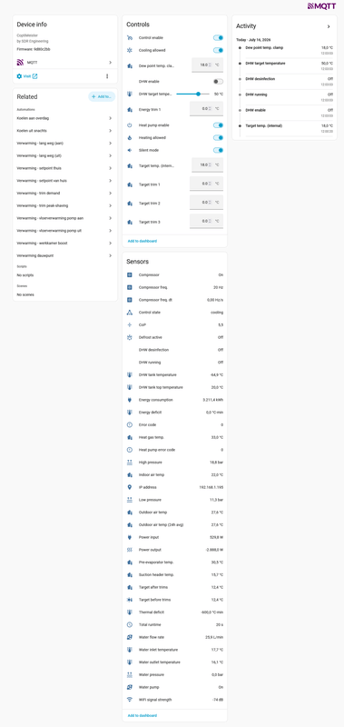

Andere vraag, ik kwam vandaag iets tegen op de site van de heatmeister, heeft iemand hier toevallig al ervaring mee? Misschien interessant om de hele HA scripting mee te vervangen als het goed werkt.
CoptiMeister
  • walter_321
  • Registratie: Februari 2025
  • Laatst online: 17:50
walter_321
teunos93 schreef op woensdag 15 juli 2026 @ 20:26:
CoptiMeister
Vond je een beschrijving van hun Home Assistant integratie?

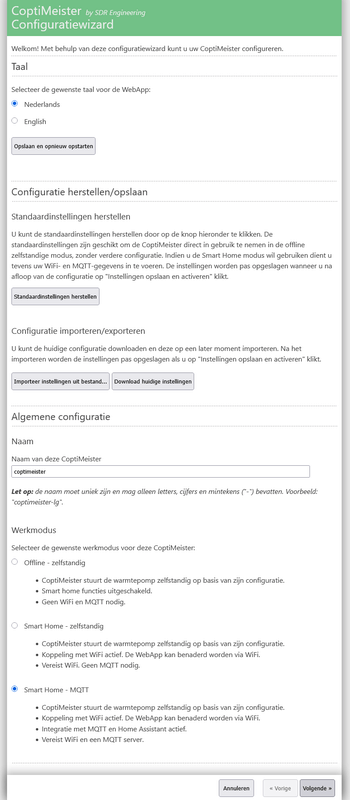

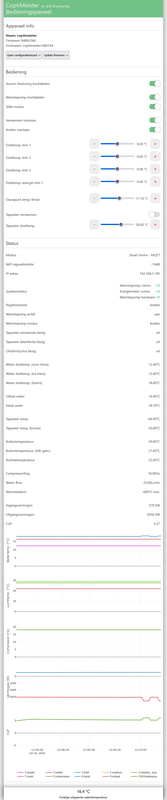

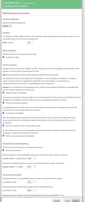

  • Bazz0847
  • Laatst online: 16:14
Ha, wat tof dat je ons nieuwe product gevonden hebt! Ik ben (samen met de rest van het SDR Engineering team) de maker ervan.
Meer documentatie volgt nog; daar wordt hard aan gewerkt. Maar je wil waarschijnlijk weten wat voor informatie er beschikbaar is in Home Assistant :) Nou, de CoptiMeister geeft alle beschikbare informatie van de warmtepomp en de meeste interne regelsignalen door aan Home Assistant via MQTT. Je kunt ook ingrijpen op veel van die signalen. Het doel is om het echt een tweak-ding te laten zijn, meer functies = beter! :Y)
Integreren met Home Assistant gaat automatisch, de enige vereiste is dat je een MQTT-server draait. Daarvoor kun je de handleiding van de HeatMeister volgen, de procedure is vrijwel identiek: https://www.sdr-engineeri...et%20Home%20Assistant.pdf
Maker van de HeatMeister ventilatorsturing en CoptiMeister warmtepompsturing
Super bedankt voor de feedback!
Ik ben vooral benieuwd of jullie de r290 versie goed modulerend krijgen. Dat lijkt momenteel echt een probleem dat bij velen terugkomt.
En ik hoop dat jullie van LG wat inzicht krijgen in hun softversies. Dat is momenteel ook een serieus probleem....(hoe werkt welke software versie...).

  • walter_321
walter_321

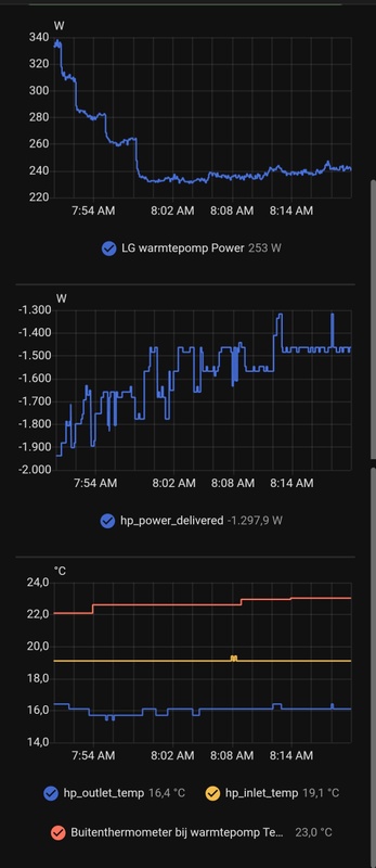

teunos93 schreef op vrijdag 10 juli 2026 @ 08:45:
Nu de vloer helemaal afgekoeld is moduleert de wp helemaal terug naar 15hz.
Dat geeft een COP ergens tussen 5 en 6 momenteel.
Afbeeldingslocatie: https://tweakers.net/i/wnbRd-duHA8qv-0VeZBstGT48FE=/800x/filters:strip_icc():strip_exif()/f/image/CRy9OQwORWARgSe8gkRF1H3H.jpg?f=fotoalbum_large
Afbeeldingslocatie: https://tweakers.net/i/GvL_19mCzeK2K_OlafYx2L5_2hY=/x800/filters:strip_icc():strip_exif()/f/image/lgLmmVqySa0vSjRVhFGCmvdv.jpg?f=fotoalbum_large
Ter info nog een hele dag -gisteren.
Absurd hoe de wp in koelmodus perfect moduleert en dat bij verwarmen niet kan...
De sturing van de wp: sturen op inlaat en een vast 19°C is gevraagd.
Afbeeldingslocatie: https://tweakers.net/i/dSnz65rnzW7fZVTmHB_wn3WMw54=/x800/filters:strip_icc():strip_exif()/f/image/K5NCD2Na8B7p31YpeKuBNLWz.jpg?f=fotoalbum_large
(Savonds ging de wp uit wegens een probleem met de batterij).

Ik heb het lijstje features en de snelstart-handleiding nu op de productpagina gezet voor de geïnteresseerden :Y)
linkje productpagina

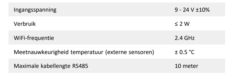

  • Rel-1993
  • Laatst online: 02-11 06:51
Bazz0847 schreef op donderdag 16 juli 2026 @ 10:42:
@Bazz0847 Ik zie in de guide dat je ook moet verbinden via Modbus zoals ook velen hier op het forum doen.
Betekent dit dus ook dat je dezelfde limitaties hebt als die wij hier op het forum hebben? Denk aan koelen met 12gr bij 1 fase R32 geen Hz limiet op oude modellen etc.
  • Bazz0847
We sturen de warmtepomp inderdaad volledig aan via RS485, maar ik begrijp je opmerking denk ik niet helemaal. Wat bedoel je met geen Hz-limiet en koelen bij 12 graden?
  • legalr
  • Laatst online: 16:53
Is er ook een mogelijke om deze bekabeld aan te sluiten, ik heb nu een ethernetkabel beschikbaar in mijn warmtepomp aangezien Wifi op deze plek moeilijk is.
  • Bazz0847
Nee, hij heeft enkel WiFi, maar hij kan overweg met maximaal 10 meter RS485-kabel, dus je kunt de CoptiMeister sowieso op een andere plek hangen als dat nodig zou zijn. Het WiFi-bereik is echter behoorlijk goed, zelfs in de metalen LG-kast hebben onze testgebruikers prima bereik.
  • legalr
Bazz0847 schreef op donderdag 16 juli 2026 @ 11:14:
Nee, hij heeft enkel WiFi, maar hij kan overweg met maximaal 100 meter RS485-kabel, dus je kunt de CoptiMeister sowieso op een andere plek hangen als dat nodig zou zijn. Het WiFi-bereik is echter behoorlijk goed, zelfs in de metalen LG-kast hebben onze testgebruikers prima bereik.
Dan zie ik wel een verschil in de handleiding daar word over een maximale kabellengte van 10M gesproken vandaar.Afbeeldingslocatie: https://tweakers.net/i/2xbMyU-dyX4AZvYT1jnA1MbmawY=/800x/filters:strip_exif()/f/image/yCgZRhNkijhkgVBQbUNhgjsI.png?f=fotoalbum_large
  • Bazz0847
Oeps, slordig van mij. We hebben getest tot 100 meter, maar de specificatie is tot 10 meter. Ik pas het even aan.
[ Voor 12% gewijzigd door Bazz0847 op 16-07-2026 11:31 ]

Zoals beloofd wat screenshots!
Ingebouwde WebApp:
Afbeeldingslocatie: https://tweakers.net/i/biJqUaTMWMpdjftWWZhJLj9YyjU=/x800/filters:strip_exif()/f/image/dLYzLkf6QxT78wPGc2uDS6TI.png?f=fotoalbum_large
Configuratiewizard (bevat veel meer pagina's, deze zijn even ter indicatie):
Afbeeldingslocatie: https://tweakers.net/i/fBIzB3OHG2yr-bP50mo8fk5Sf_4=/x800/filters:strip_exif()/f/image/RmL2Wzi5r8p6j1Zcoe5IbQ8q.png?f=fotoalbum_large Afbeeldingslocatie: https://tweakers.net/i/7_bDY0WBLLgJQ7hLsqx_eE_lxh8=/x800/filters:strip_exif()/f/image/RQRkxXEBPJLexwMQ6cp7FTOw.png?f=fotoalbum_large
In Home Assistant:
Afbeeldingslocatie: https://tweakers.net/i/kaOtcYM_BwLoezWiqyiWs2moO1w=/x800/filters:strip_exif()/f/image/EvU7VN4p8xOnSaBo6K0DwfF0.png?f=fotoalbum_large
Gedrag met koelen zonder buffervat met R32 unit (moduleert netjes terug naar 15 Hz):
Afbeeldingslocatie: https://tweakers.net/i/4Rd2ptEyhnjadc2i5fSWZWv3PYI=/800x/filters:strip_exif()/f/image/brYfIhMbtOJNKRTUdpqxJCXW.png?f=fotoalbum_large

Het is ook mij gelukt om mijn LG R290 7kW WP uit te lezen met een ESP32, deze van waveshare:
https://www.waveshare.com/wiki/ESP32-S3-Relay-1CH
Ik weet niet of dit eerder hier gemeld was. Mijn esphome config is de volgende:
uart:
  tx_pin: GPIO17
  rx_pin: GPIO18
  flow_control_pin: GPIO21
  baud_rate: 9600
  parity: none
  data_bits: 8
  stop_bits: 1
Het uitlezen lijkt stabiel, maar ik zie helaas niet de "hogere" registers: de Energy Acc registers (read 38 en hoger) en ook de Power Limit niet (coil 6 en holding 24). Hier krijg ik errors op, is mijn WP (of WP software) te oud?
Verder lijkt de Compressor Hz maar ongeveer eens per minuut te worden geupdate? En Compressor Limit lijkt geen effect te hebben op de warmwater cyclus dus dat is wel jammer. Ik had gehoopt vooral die wat stabieler te krijgen, maar verder zie ik geen opties als (de nieuwe?) Power Limit ook niet werkt? Iemand hier nog andere ideeën voor?

Kip schreef op vrijdag 31 juli 2026 @ 10:57:
​Ik begrijp dat de warmtepomp via Modbus wordt aangestuurd. Bij gebruik van de standaard registers verwacht ik dat bepaalde hardnekkige bugs, zoals de setpoint overschrijving bij oudere 1-fase R32 modellen in de koelmodus, niet verholpen zijn.
Een van de functies van de CoptiMeister is dat hij de setpoint-overschrijding zoals deze standaard in de LG zit wel voorkomt. Zowel in koelen en verwarmen draait de warmtepomp daardoor veel constanter. Uiteraard wel binnen de grenzen van het modulatie-bereik van de warmtepomp, maar daarbuiten draait hij een slimmere on-off modulatie die voorkomt dat de warmtepomp in het onderste deel van de stooklijn teveel warmte/koeling gaat maken.
PvtBrainwashed schreef op donderdag 30 juli 2026 @ 11:09:
@Bazz0847 @Erik12484 Ik heb nog een vraagje over de Coptimeter. De LG is bij ons thuis op een dakkapel geïnstalleerd. Het liefst klim ik daar zo weinig mogelijk op. Nu vroeg ik me het volgende af. Stel dat ik de Coptimeter in de behuizing van de warmtepomp installeer en verbind met wifi. En stel dat om de een of andere reden opnieuw verbonden moet worden met wifi, moet ik dan fysiek naar de warmtepomp/Coptimeter toe om de B-knop in te drukken (cf. installatiehandleiding) of is daar een andere oplossing voor?
Ik wijzig geregeld iets in de het thuisnetwerk, maar zou dan liever niet het dak op gaan. Andere oplossing is uiteraard om een RS485 naar binnen te trekken, maar dat gaat helaas niet zo makkelijk.
Het is ook mogelijk om de modbuskabel vanaf de warmtepomp naar binnen te leggen en de CoptiMeister daar te verbinden. Dan hoef je daarna zeker het dak niet meer op.
[ Voor 39% gewijzigd door Erik12484 op 03-08-2026 09:06 ]

  • fjux
Het lijkt er op dat AI Tool wat heeft gevonden in italiaanse documentatie van LG.
Daar hadden ze ook een Daytime Max in staan.
tabel (LET OP: komt uit AI rollen, documentatie leek te koppen met vertaling)
Model
Type
Testnormen
Low noise
Rated (nominaal)
Daytime max.
HM123HF.UB60LG Therma‑V R290 monobloc 16 kWEN 12102‑1 + ISO 961448 dB(A)49 dB(A)59 dB(A)
HM123MRS.UB40LG Therma‑V R32 monobloc‑S 12 kWEN 12102‑1 + ISO 961456 dB(A)60 dB(A)65 dB(A)
Dat lijkt mij wat meer realistisch, en dus ook de R32 die wat meer geluid kan maken.
