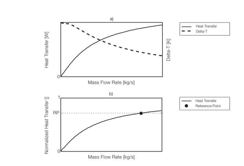

mdvmine schreef op dinsdag 19 mei 2026 @ 11:02:
Wat ik me wel kan voorstellen is dat hogere flow op een gegeven moment niet meer helpt: de warmteafdracht aan de buitenkant van de spiraal (via natuurlijke convectie naar het stilstaande boilerwater) wordt de beperkende factor. Een kleinere delta over je spiraal (door hogere flow) kost dan meer waterpomp kracht/energie, en helpt totale warmteoverdracht niet meer omhoog, maar het hindert ook niet.
Stilstaand water 'isoleert' tot op zekere hoogte. Maar daarom zorgt juist een hogere flow voor het verbreken van deze 'isolatie' (voor zover ook aanwezig aan de binnenkant van de spiraal), waardoor warmteoverdracht juist vergroot, convectie werkt veel beter. Als het goed is zit er geen lucht in uw CV systeem en DHW spiraal, dus er kan geen luchtbellen-turbulentie ontstaan wat zou isoleren.
Laatst kwam ik het volgende tegen:
https://storage.tameson.com/asset/Products/Manuals/EN/v2v7y_md99_belimo_energy-efficiency-strategies_whitepaper_en.pdf
Het gaat over flow- en delta-T-optimalisatie bij grote warmte-/koelcentrales. Denk aan de orde van 100 kW en 180 liter per minuut.
​Misschien zijn de conclusies wel vergelijkbaar. Een hogere flow geeft altijd meer warmteafgifte. Echter, er is sprake van "diminishing returns" boven een bepaalde grens. Waarbij dan ook de afweging gemaakt moet worden of het energieverbruik van de waterpomp niet een onevenredig grote negatieve impact heeft op de totale efficiëntie.
Afbeeldingslocatie: https://tweakers.net/i/A1kVGii7wTp3hUQ6l2Inpawh9uE=/800x/filters:strip_exif()/f/image/iLMfDMH24RyIgqGtuo04os74.png?f=fotoalbum_large
De golflijn linksboven in de eerste grafiek toont dit fenomeen: Kip in "LG Therma (Monoblock) warmtepompen topic - Deel 1"
Pardon my dutch
