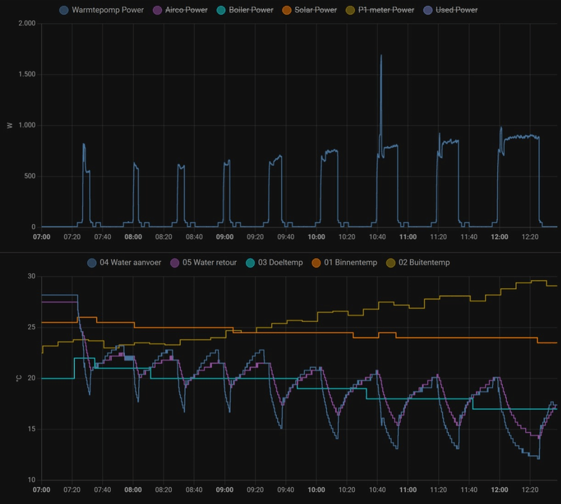

De LG warmtepomp (met R32 koelmiddel) gaat met koelen net zoals bij verwarmen meteen naar een maximaal vermogen. Bij koelen gaat de aanvoer temperatuur naar 12 graden. Hierdoor krijg je veel condens en moet je misschien het water opvangen en afvoeren.
Ik heb een binnen unit (split) en daar zit een opvangbak in voor bij het koelen.
Ik heb de hysterese en temperatuur aangepast tot ongeveer 17 graden. Dit betekent dat de warmtepomp dan afslaat als het water onder de 17 graden komt. Door het afstellen stopt de warmtepomp en start daarna dan weer. Mijn warmtepomp koelt dan met ongeveer 2x per uur een start.
De waterpomp laat ik altijd draaien, zodat het water rond blijft lopen en het (warm en koud) water zich kan mengen. Bij warme dagen (plus 30 graden buiten) blijft het binnen 25 graden.
Hieronder een overzicht van het koelen bij een verschillend gekozen watertemperatuur instelling.
Bij 17 graden ingesteld (blauwe lijn) koelt de warmtepomp het langste, maar zijn de leidingen ook te nat.
Ik heb de afgelopen zomer gekoeld met 19/18 graden, tekens 10/15 minuten (zie grafiek tussen 10-11 uur)
Afbeeldingslocatie: https://tweakers.net/i/4v5uDCRGXckyR2G8i1kZ0WZ-17o=/800x/filters:strip_exif()/f/image/7eG88AC7t9vLpL8Dl3w8KvB2.png?f=fotoalbum_large
[ Voor 7% gewijzigd door PeteSplit op 22-03-2026 19:53 ]

Je moet een beetje omdenken, bij verwarmen slaat de warmtepomp af op de plus hysterese (ik heb deze maximaal op +4 gezet , bij mijn R32 warmtepomp). Met koelen slaat de warmtepomp af op de min hysterese (ik heb deze op -3 gezet).
Als je de temperatuur kiest van 18 graden voor het water en de warmtepomp schiet hieraan voorbij (daalt soms wel tot 12 graden) dan zal de warmtepomp afslaan bij 15 graden (hysterese -3).
Doordat de LG warmtepomp (met R32 koelmiddel) snel opstart is de hysterese vaak snel bereikt en kan de warmtepomp afslaan, Dit kun je voorkomen om een hogere temperatuur te kiezen bij verwarmen, bij koelen moet je dan een lagere temperatuur kiezen.
(Ik heb zelf het idee dat de warmtepomp niet terug moduleert op basis van de behaalde temperatuur, maar reageert op meerdere/andere gegevens)
Het vervelende bij koelen is de condensatie op de leidingen (zeker bij warme vochtige lucht in huis), dit water blijft lang op de leidingen zitten en kan bij ijzeren leidingen uiteindelijk tot roest leiden.
Ik heb beneden vloerverwarming en heb daar geen last van condensatie, maar ik heb ook nog nooit lang gekoeld op een lagere temperatuur. Het probleem bij vloerverwarming kan zijn door condensatie een gladde vloer en voor de verdeler, als deze ook van ijzer is, roest vorming na langere tijd.

Wat grafieken:
- HP Power Max: de waarde naar de WP gestuurd voor Power Limitation. De WP lijkt te sturen naar 1/2 van het vermogen van deze waarde.
- hp_pid_output: het resultaat van de PID controller => ik schrijf geen waarde kleiner 0.8 of groter dan 4kW naar de WP zelf (HP Power Max). Bij 0,8 gaat de WP op 15Hz -laagste mogelijke frequentie- draaien.
Deze waarde wordt iedere minuut berekend.
Probeer te onthouden dat de gestuurde waarde het dubbele vermogen is van wat de WP zelf doet.

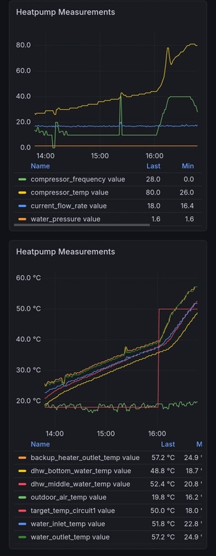

Ik ben bezig de LG Therma V 9wk R32 S2 aan te sluiten en heb me verdiept in de NTC weerstanden voor de backup heater outlet, de 2 ntc's in de boiler (boven en onder) en het buffervat.
Dit moeten 5k 3950 NTC's zijn (niet 3470, dan wijkt de meetwaarde een beetje af), deze weerstandswaarden komen overeen met de tabel van LG en de gemeten temperatuur komt ook overeen met de waarde van een losse thermometer.
Verder vond ik dat op register 40024 ook de temperatuur onder in de boiler uitleesbaar is.
De buffer tank temperatuur zou volgens Google Gemini op 40025 moeten zitten, maar als ik dat register probeer uit te lezen krijg ik geen reactie van de warmtepomp. Ik zie de buffer tank temperatuur wel bij de informatie op het display van de controller staan.

walter_321 schreef op donderdag 26 maart 2026 @ 15:47:
Over die "Power Limitation value", ik heb een tijdje de waarde hiervan vergeleken met de stromen op zoals gemeten door de energiemeter voor de WP.
Volgens mij meten ze enkel de stroom op de fase waar niet de fan op zit, en vermenigvuldigen die met *3*230V.
Dat was de volgende template sensoren degene die over de periode van ~1 dag dat ik die sensors heb gebruikt de waarde die het dichtsts bij de sensorwaarde kwam:
  • ia*va+ib*vb+ic*vc
  • 3*ia*va
  • 3*ia*230

teunos93 schreef op maandag 30 maart 2026 @ 14:39:
  • ia*va+ib*vb+ic*vc
  • 3*ia*va
  • 3*ia*230
Voor de power limitation is het zeer verrassend dat de wp gewoon naar de helft streeft... (wat ik zie op de energiemeter vóór de wp).

Ik heb vorige week onze lg thema v HM091MRS. UA40 in gebruik genomen maar deze verbruikt 2 kWh per dag voor het op temperatuur houden van de boiler. Hij doet 2 runs per dag om het water in de 300 liter boiler van 50 naar 54 graden te verwarmen.
De Warmtepomp draait tijdens dhw modus op 2500 watt.
Hierdoor heb ik een extreem lage cop van 1,3 terwijl dit 3 moet zijn volgens het lg databook.
Het kan ook zijn dat de boiler extreem veel energie verliest. Maar dat zou dan rond de 375 watt moeten zijn. Met 5cm pur rondom zou het rond de 60 watt moeten zijn.
Wat is er verkeerd?

jeroenst schreef op dinsdag 21 april 2026 @ 12:27:
Ik heb vorige week onze lg thema v HM091MRS. UA40 in gebruik genomen maar deze verbruikt 2 kWh per dag voor het op temperatuur houden van de boiler. Hij doet 2 runs per dag om het water in de 300 liter boiler van 50 naar 55 graden te verwarmen.
Hierdoor heb ik een extreem lage cop van 0.65 terwijl dit 3,2 moet zijn volgens het lg databook.
Wat is er verkeerd?
Warm water bereiding gaat altijd lagere cop zijn... Behalve in de zomer....
De tabel slaat op de vloerverwarming/ radiatoren.
Daarbij draait de warmtepomp rustiger en is er geen groot temperatuur verschil te overbruggen .

Ik denk dat ik het weet:
​Opwarmen 35 meter koude leiding: 0,93 kWh
​Verlies tijdens de run: 0,07 kWh
​Nuttige warmte voor boiler: 1,39 kWh
​Totaal te leveren warmte: 2,39 kWh (thermisch)
Met een realistisch rendement (COP) van 2,39 voor het maken van heet water, verbruikt de LG exact 1 kWh.
Ik zou dus de boiler verder kunnen laten afkoelen naar 45 graden en daarna weer opwarmen naar 54 graden, maar ik weet niet of dat ondanks de wekelijkse legionella run van 60 graden veilig is ivm legionella. Het water onder in de boiler koelt immers af naar 40 graden door stratificatie.

Vandaag gaat het opwarmen van de boiler (net opnieuw gevuld met koud water) heel erg traag, de compressor van de Warmtepomp blijft hangen op 10Hz.
Later kwam ik er achter dat dit alleen gebeurd als er voor dhw verwarmen een koelvraag is geweest en target temp circuit 1 18 graden is. Toen later warmtevraag door een thermostaat werd gevraagd ging target temp circuit 1 naar 50 graden en ging de Warmtepomp wel ineens naar 40Hz (silent mode staat aan) bij het verwarmen van dhw.
Dit lijkt mij een bug, warmtevraag of koelvraag in het verleden zou mijn inziens geen effect moeten hebben op het vermogen voor het opwarmen van de boiler.
Hebben meer mensen dit probleem wel eens waargenomen?
Afbeeldingslocatie: https://tweakers.net/i/BZg-n9bsK9l4aruB6Z8IFr4QftY=/x800/filters:strip_icc():strip_exif()/f/image/fYMQaUcWBhbeU6fvBYavn6Io.jpg?f=fotoalbum_large
[ Voor 44% gewijzigd door jeroenst op 30-04-2026 22:32 ]

Ervaren meer mensen dat bij het verwarmen van de dhw boiler de compressor blijft hangen op 15 a 20 hz? Ik snap niet waarom de compressor niet hoger in toeren gaat, het duurt nu best lang voordat de boiler weer warm is.

jeroenst schreef op zaterdag 16 mei 2026 @ 09:38:
Dat is idd niet normaal; het is eerder het omgekeerde, dat de LG eerder in vol vermogen warm water maakt.
Ik had dit gedrag met de combinatie ECO voor warm water + vaste dT. Allebei sturen dan op dT=5 heb ik het idee waarna de compressor terugzakt naar min vermogen + min flow.

Afbeeldingslocatie: https://tweakers.net/i/Az7HF64EU70d1EslTd8TeEdkNIw=/x800/filters:strip_icc():strip_exif()/f/image/RSRLoijNAypbJoGFlgnUcLNU.jpg?f=fotoalbum_large
Dit was tijdens het maken van dhw, 19hz.
Ik zal zo eens kijken want volgensmij staat hij inderdaad op eco, bedankt voor de tip!

Vandaag op eco getest en de compressor loopt nu weer op 40Hz totdat de delta T meer wordt dan 5 graden, dan zakt deze terug. Op eco mode zakt de compressor niet terug naar 20Hz maar blijft tussen de 30Hz en 40Hz moduleren om de delta T van 5 graden te behouden, dus dat is helemaal goed. Vreemd is dat dus comfort mode op 20Hz blijft hangen. Als het zo blijft vind ik het prima.
SW versie 3.0.7.8a
SW versie 3.0.7.8a
Hoelang duurde het eigenlijk om het water op te warmen ?
Op zich is momenteel traag opwarmen geen probleem vermoed ik.
(Los van het feit dat de LG software zich weer van zijn onvoorspelbare kant laat zien).
  • jeroenst
  • Laatst online: 03-11 23:12
65 minuten en 2,1kWh. De boiler is 300 liter en er is een bad en een douche gebruikt. De boiler wordt 1x per dag op het goedkoopste tijdstip opgewarmd en dat was 22 uur geleden. Hij ging nu zelfs door nadat de maximale tijd verstreken was (1 uur), voorheen stopte hij dan om een half uur te wachten om het huis te verwarmen maar hij stopte ook als er geen warmtevraag was.
Als het gedrag zo blijft ben ik tevreden.

Nu zat ik van de week een beetje te pielen, en heb ik hem bij wijze van test op 'lucht' gezet met een hysterie van [0,2]. Ik had namelijk ergens gelezen dat hij in deze modus wel rustig loopt als de ondergrens van de hysterie niet-negatief is, en dat wilde ik graag testen. Dit bleek inderdaad goed te werken: hij houdt het huis keurig op 19 a 19,5 graad. Maar nu komt het: hij doet dat met een lagere aanvoertemperatuur van 25 graden (retour 24).
Dat verbaasde me enigszins. Immers: met vergelijkbare buitentemperaturen lukt het eerst niet om een lagere aanvoertemperatuur dan 28 graden vast te houden.
De verklaring lijkt hem erin te zitten dat het debiet in deze instelling niet terugloopt van 22,4 naar 8,4 liter per minuut, maar rond de 22 liter per minuut blijft zitten. Ik heb niets gewijzigd aan de pompinstelling (staat nog altijd ongewijzigd op 'optimaal debiet').
Ik vroeg me daarom een paar dingen af:
  1. Hoe komt het dat onder 'water' het debiet wel terugloopt, maar onder 'lucht' niet?
  2. Kan iemand uitleggen waarom bij een hoger debiet de aanvoertemperatuur bij een teruggemoduleerde warmtepomp niet (in elk geval bij de huidige temperaturen) terugloopt?
  3. Wat is het meest efficiënt? Een hogere watertemperatuur met een lager debiet, of een lagere temperatuur met een hoog debiet?

Naar mijn weten is een hoger debiet met lagere temperaturen altijd het zuinigst, immers hoe hoger de temperatuur, hoe lager de cop.
Er geldt: P (W) = flow (l/min) × ΔT (°C) × 69,75
Dus een hogere flow heeft een kleinere delta T nodig.
[ Voor 32% gewijzigd door jeroenst op 17-05-2026 16:25 ]

PvtBrainwashed schreef op zondag 17 mei 2026 @ 19:13:
Dank, helder! Uit nieuwsgierigheid, wat is die 69,75 of waar is dat op gebaseerd?
En is er iemand die weet waarom de LG onder 'optimaal debiet' terugmoduleert naar een lager debiet? Dat lijkt me onlogisch uitgaande van de gedachte dat een hoger debiet zuiniger is.
Als in fysica de eenheden niet gegeven worden is het idd moeilijk te begrijpen wat er staat :-). De 69,xx (weet niet of die juist is...) is de energie nodig om een liter water 1 graad op te warmen. Als je dan weet hoeveel liter water per tijd en welke delta T ken je het vermogen.
Optimaal debiet is voor LG 5°C delta T en 10°C delta T ergens vanaf 40°C. De LGs kunnen wel niet de delta T houden in hun lage vermogens omdat de waterpomp niet zo ver terug moduleert. Dan zie ik ze rond 3.5K werken.
Hoger debiet zuiniger wordt hier dikwijls gezegd; ik heb het nog niet hard gezien... Uiteindelijk moeten de warmtewisselaars de energie wel kwijt kunnen.

jeroenst schreef op zondag 17 mei 2026 @ 16:07:
Dat is dus niet absoluut zo.
Stel dat de WP koelgas maakt met 40°C; water komt in aan 30°C;
Bij hoog debiet gaat water door de warmtewisselaar misschien aan 32°C terug en koelt het gas af naar 37°
Bij laag debiet gaat het misschien terug aan 35°C en koelt het gas af naar 35°C en kan zo meer energie uit het gas halen... dat laatste is immers het belangrijkste.
En gas aan 35°C gaat de koelcyclus meer efficiënt maken...
Of ook; bij zeer kleine delta T moet je misschien het systeem op 36-38 graden laten draaien om de energie af kunnen geven en moet grotere delta t kan misschien 30-35°C omdat met kleiner debiet de warmteoverdracht in afgiftezijde beter werkt.
Of ook; als 2°C echt efficiënter is zouden alle wp fabrikanten dat aanbieden. Iedereen wil de mooie efficiëntie cijfers tonen...Niemand doet dat. 4k is echt het laagste; de meesten houden het bij 5K. Dat de LG in de lagere vermogens de delta T 5K niet kan houden is eerder uitzonderlijk.
Of ook; als een fabrikant als Lambda zijn wps ook niet onder 5K stuurt denk ik niet dat lager altijd beter (en die hun wp zijn nog 20% efficiënter dan LG).
  • jeroenst
@walter_321 Volgensmij ligt dit aan de situatie, bij gelijkblijvende aanvoertemperatuur is het beter de flow te verlagen en een hogere delta T te bereiken. Echter als met een hogere flow een lagere aanvoertemperatuur kan worden bereikt is dat weer zuiniger.
Het optimum ligt dus bij een zo laag mogelijke aanvoertemperatuur, een zo groot mogelijke delta T en een zo laag mogelijke flow.
Een retour van 30 en aanvoer van 35 is zuiniger dan een retour van 33 en aanvoer van 35. Echter een retour van 33 en een aanvoer van 38 is weer onzuiniger.
Wel leidt een lagere flow tot minder verbruik van de waterpomp, maar als daardoor de aanvoertemperatuur stijgt wordt dat voordeel weer teniet gedaan.
Het is dus inderdaad afhankelijk van het afgiftesysteem wat de beste instelling is. Een delta T van 5 graden is een goed compromis maar volgensmij dus niet per definitie zuiniger.
Bij optimaal debiet wordt er gestuurd op een delta T van 5, 8 of 10 graden afhankelijk van de aanvoertemperatuur.
Maar wat ik wel heb gezien met optimal flow rate is dat het debiet zoveel lager wordt dat de aanvoertemperatuur stijgt om de delta T te behalen en daardoor de warmtepomp gaat pendelen terwijl dat met pump capacity niet gebeurd.
