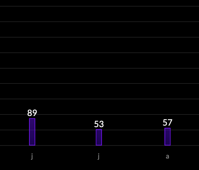

Die van mij (voor de wp) voor alleen verwarmen dagelijk zo'n 30-40kwh.
Afbeeldingslocatie: https://tweakers.net/i/3ecSfkbLWn8IogSkd8kMl1f3V2I=/800x/filters:strip_exif()/f/image/gdVXfVUvQPtANREbPjmL2A2e.png?f=fotoalbum_large
Dit doet mijn LG afgelopen januari. In Deventer
https://pvoutput.org/intraday.jsp?id=102416&sid=90116

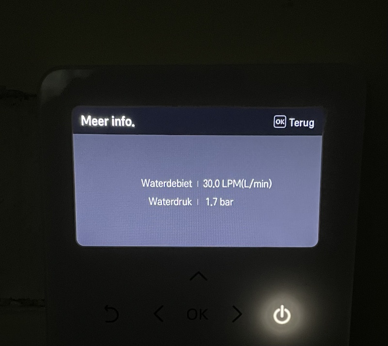

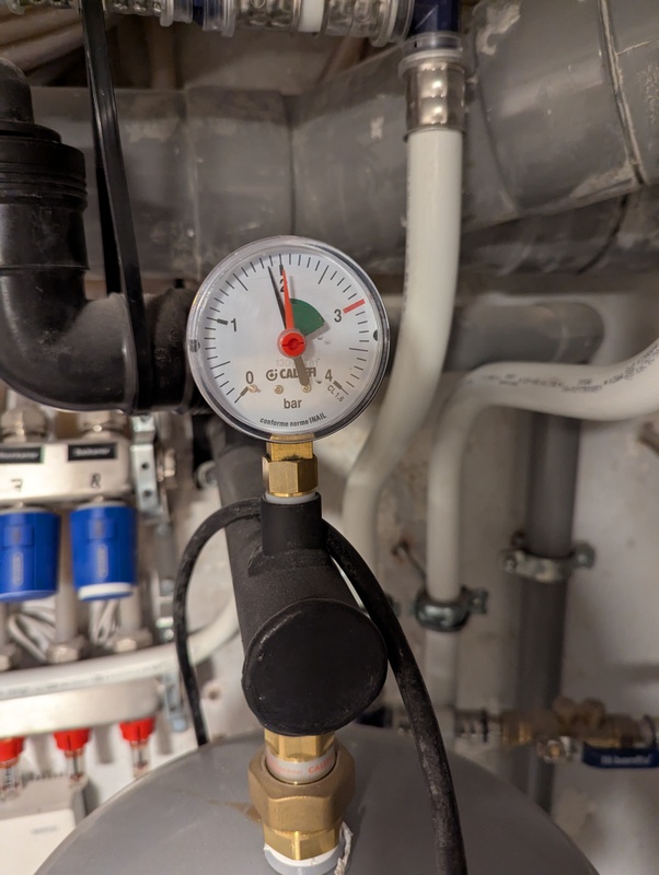

  • deTuinman
  • Laatst online: 05-10 21:15
PeteSplit schreef op donderdag 23 januari 2025 @ 15:50:
De druk op de RMC moet 2 bar minimaal zijn, mag niet hoger zijn dan 3 bar
Ik heb het wat kunnen verhogen. Dus dit is nog steeds te weinig? Ik zie ook nogal een verschil met de analoge meter en wat de warmtepomp zelf aangeeft.
De installateur zelf zegt ook dat het tussen de 1.5 en 2 moet zitten en dat de analoge meter leidend is...

deTuinman schreef op vrijdag 24 januari 2025 @ 09:31:
Mijn installateur zei 2 bar. :)
Ik vul tot ongeveer 2,3 bar, dit wordt door alle ontluchters (4 stuks) wat lager.
Op twee meter afstand bij het expansievat, na het buffervat en voor de pomp, geeft de meter iets meer aan.
Het metertje bij de vloerverwarming beneden geeft 3 bar aan (hier zal wel de hoogte meespelen). :?
Ik houd LG aan, die willen in de warmtepomp graag een hogere druk. :+

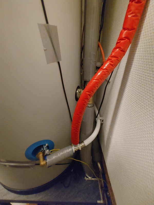

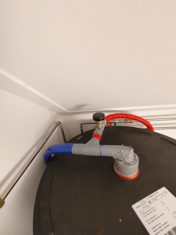

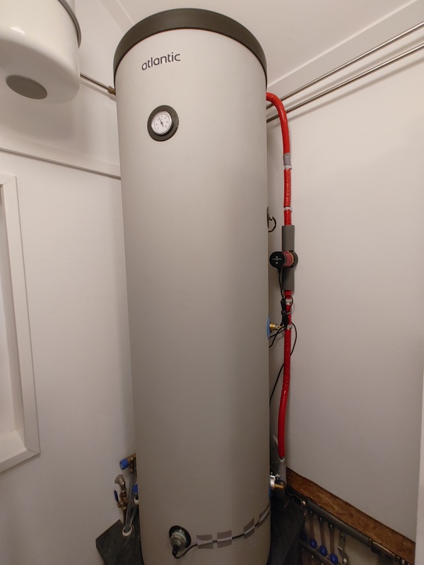

  • Registratie: Augustus 2019
  • Laatst online: 24-10 21:54
Na al dat denkwerk en gepieker, zit er alsnog een fout in mijn leidingsysteem (voor beschrijving zie post hierboven)... dus bij deze deel ik die hier.
Ik kwam er vandaag per toeval achter dat er tijdens de SWW verwarmingsmodus heet water in de retour van mijn vloerverwarming stroomt. Zie hier een thermische foto van de retourleiding, zo'n 10 a 20 seconden nadat de driewegklep geschakeld is. De bovenste warme leiding is de retour van de SWW spiraal, de onderste leiding is de retour van de VVW:
Afbeeldingslocatie: https://tweakers.net/i/GCJ5m6PcoN_W8HzoHP7jzsSBQ88=/fit-in/4920x3264/filters:max_bytes(3145728):no_upscale():strip_icc():strip_exif()/f/image/5Z1jR76klX1Fz3XWm45CSejj.jpg?f=user_large
En 2 seconden later (er is echt duidelijk stroming in de retour leiding VVW zichtbaar):

Nou heb ik er nog eens goedover nagedacht, en wat dingen getest, en het blijkt dat het aan het volgende ligt:
Ik heb op de retourleidingen twee vloerverwarming retouren aangesloten, een buis van 28 mm diameter, voor de VVW beneden, en een buis 15 mm, voor de VVW op de badkamer.
Deze leidingen heb ik zo geinstalleerd als hieronder:
Afbeeldingslocatie: https://tweakers.net/i/OFoPburCAgG8PxWgkuAoP01nmbE=/x800/filters:strip_exif()/f/image/ubYIdRH8s0qdaIswdhwjghhy.png?f=fotoalbum_large
Blauwe lijnen zijn de VVWretouren. De groene stipjes is de SWW retour.
Let op, de SWW zit tussen de twee VVW retouren. Ik kwam op een andere manier haast niet uit met mijn leidingwerk.
Ik dacht... retour is retour, gewoon verzamelen en gezamenlijk afvoeren. De driewegklep regelt het wel. :) Maar dat was natuurlijk te kort door de bocht... ;(
Tijdens normaal verwarmen gaat dit prima, niets aan de hand. De SWW is dicht, want de driewegklep is dicht. Echter, als ik de warmtepomp op SWW over laat schakelen, dan gaat er iets fout. De stroming gaat als volgt lopen:
Afbeeldingslocatie: https://tweakers.net/i/Qo3yN_yg8StmqqOstBnACmKp-RA=/x800/filters:strip_exif()/f/image/w7U0d1qkcokdRIlPU5LeOLkG.png?f=fotoalbum_large
Groen is hier het SWW retour water, en blauw de VVW retour.
Door het bernoulli effect is er nu een onderdruk ontstaan bij het bovenste T-stuk , met de 15 mm VVW aansluiting, terwijl er bij het onderste T-stuk met de 28 mm VVW aansluiting een overdruk is vanuit de SWW retour.
En dat veroorzaakt dus een stroming vanaf de retour van de vloerverwarming beneden, terug naar de aanvoer van de vvw beneden en helemaal dan via de aanvoer van de badkamer naar de retour van de badkamer. 8)7
Gelukkig is het probleem volgens mij relatief simpel te verhelpen met een terugslagklep in de retour van de 28mm leiding. :)
Normaal zou die niet nodig moeten zijn, maar in dit geval dus toevallig wel.
Ben blij dat ik er per toeval achter gekomen ben, want anders had ik mooi wat op mijn efficientie in kunnen leveren.

hwopereis schreef op woensdag 29 januari 2025 @ 00:10:
8)7 het zou kunnen maar ik denk dat de uitwerking maar minimaal is (negatief) water stroomt richting met de minste weerstand(terug naar WP...daar zit de pomp)
verklaring:bij het omlopen van de 3wegklep is er een kort moment dat alle 3 aansluitingen open staan de zg middenstand (sommige kleppen kun je daar handmatig op zetten)
Het Bernoulli-effect beschrijft hoe de snelheid van een vloeistof of gas en de druk in een stromend medium gerelateerd zijn. In een vereenvoudigde vorm stelt het Bernoulli-principe dat wanneer de snelheid van een vloeistof of gas toeneemt, de druk afneemt, en omgekeerd.
Dit principe kan op verschillende manieren worden toegepast, van het begrijpen van de liftkracht op vleugels van een vliegtuig tot het verklaren van stroming in leidingsystemen, zoals jij beschrijft.
In jouw geval leidt het Bernoulli-effect tot drukverschillen in je leidingwerk, wat kan resulteren in ongewenste stromingen. Het installeren van een terugslagklep, zoals je hebt voorgesteld, is een effectieve manier om deze omgekeerde stroming te voorkomen en de efficiëntie van je systeem te waarborgen.

kazemo schreef op woensdag 29 januari 2025 @ 06:22:
Ik had ook niet gedacht dat het effect zo groot zou zijn, want een omweg van 80 meter lijkt niet echt op een "weg van minste weerstand", maar de oorzaak ligt zeker niet bij het moment waarop de driewegklep beide kanalen open heeft. Ik heb de vloerverwarming retour boven zo goed als dichtgedraaid, en dan gebeurd er bijna niets.

Het circuleren van het warme water met de circulatiepomp voor een effectieve legionella run werkt trouwens als een tierelier. :*) Heel tevreden over!
In mijn vorige grafiek loopt de temperatuur van de onderste sensor lekker te shinen boven de 60 graden.
Ik heb het zo geinstalleerd:
Afbeeldingslocatie: https://tweakers.net/i/OLaKa3_sqvjgQzbvWRg8_R1_Dco=/x800/filters:strip_icc():strip_exif()/f/image/DbiSRFjlUBMO7PVMsM82Fv9J.jpg?f=fotoalbum_large
Afbeeldingslocatie: https://tweakers.net/i/XQk-lBl3ephJgObpMQ_EUUH4iHE=/x800/filters:strip_icc():strip_exif()/f/image/SlfSypC3xf4MIXVVq0pvCabH.jpg?f=fotoalbum_large
Afbeeldingslocatie: https://tweakers.net/i/Jxet_15n-lSFcWWVyHu-X7T7sxM=/x800/filters:strip_icc():strip_exif()/f/image/5k6MM7WVTqrxOpLkOOdOxUTg.jpg?f=fotoalbum_large
Met bovenin een Watts DA288A-C beluchter die ook al eerder door iemand hier genoemd is. Werkt prima. In combinatie met mijn 6 bar overdrukkraan die ik onderin geplaatst had, kan ik nu makkelijk mijn SWW vat leeg laten lopen zonder risico op implosie.
Voor de circulatiepomp heb ik een Grundfos Comfort Circulation pump 97989265 gebruikt. Ik heb daar een inline Watts 1/2" keerklep direct achter geplaatst en een inline 1/2" kogelafsluiter direct voor.
De stekker van de circulatiepomp heb ik in een Shelly Plug Gen 3 gestoken, waarmee ik deze via home-assist aan kan sturen en meteen het verbruik van deze pomp mee kan nemen in het totaal verbruik.

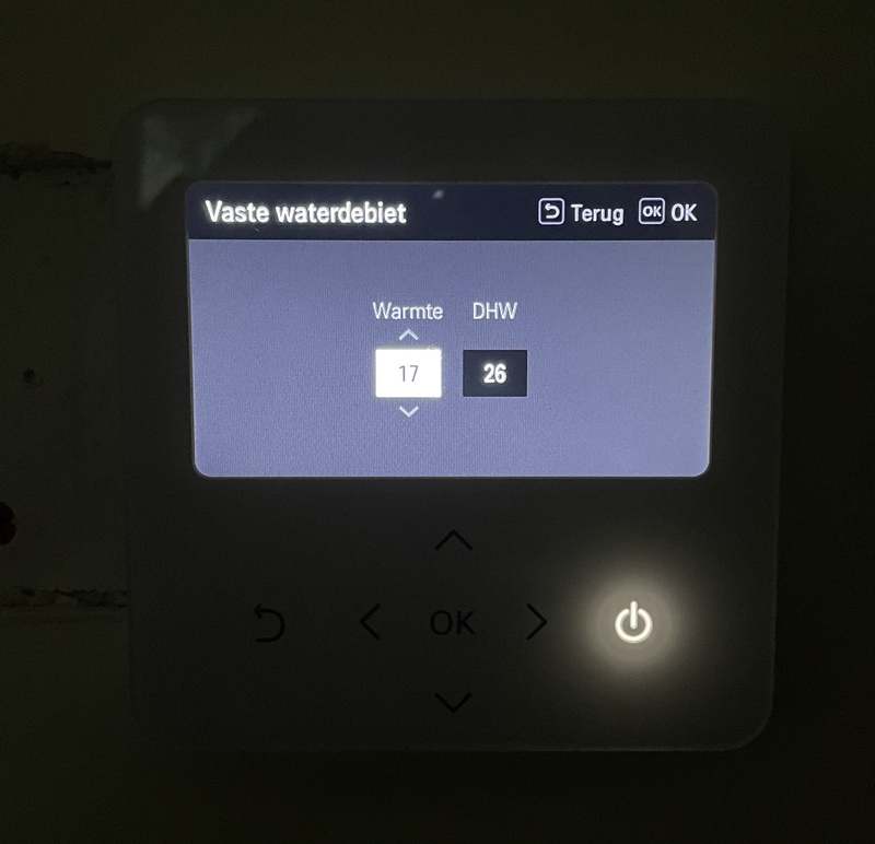

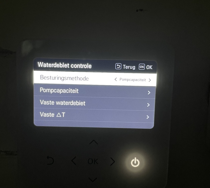

Ik heb een vraag over het instellen van het debiet. ik zie vaak voorbij komen dat die rond 17 l/min is. Bij mij is die meestal rond de 30 l/min. Ik een 7kW U44 monoblock die alleen radiatoren verwarmt. Hoe stel ik dat lagere debiet in of is dat in het geval van radiatoren geen goede zet?Afbeeldingslocatie: https://tweakers.net/i/A0YYe05vGQpN52zYfwKfKsk5by4=/800x/filters:strip_icc():strip_exif()/f/image/b2VOmyhnK4o6rTppUTcOyBSf.jpg?f=fotoalbum_large
Afbeeldingslocatie: https://tweakers.net/i/IOcIvWEahaTuv6CK_iuUElKvuZo=/800x/filters:strip_icc():strip_exif()/f/image/3xYLwgHfFJVdO0rlrerhVg4k.jpg?f=fotoalbum_large
Afbeeldingslocatie: https://tweakers.net/i/ccjXKUjp0bnvEmZDyE8Y6knuwLk=/800x/filters:strip_icc():strip_exif()/f/image/lVE9QEuYJSkpysehVwTN3Yqh.jpg?f=fotoalbum_large

FeathersMcGraw schreef op woensdag 29 januari 2025 @ 12:32:
Ik heb een vraag over het instellen van het debiet. ik zie vaak voorbij komen dat die rond 17 l/min is. Bij mij is die meestal rond de 30 l/min. Ik een 7kW U44 monoblock die alleen radiatoren verwarmt. Hoe stel ik dat lagere debiet in of is dat in het geval van radiatoren geen goede zet?[Afbeelding]
Besturingsmethode < vaste stroomsnelheid > kiezen, dan volgt de warmtepomp de ingestelde 17 LPM
Controleer of de radiatoren nog allemaal helemaal warm worden en een goede deltaT hebben.

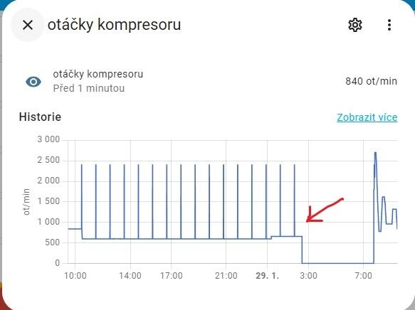

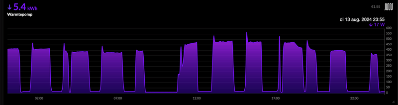

Hallo ik heb hier een uitdraai van gisteren en vanaf +/- 12uur zijn er piekjes precies om het uur van 10 minuten. 🤔
Hij staat op aleen water en AI uitvoer 30 graden invoer 28 graden, had gisteren ook een cop, van 5,58, en wil er ook verloopig met mijn tengels vanaf blijven 🤗Afbeeldingslocatie: https://tweakers.net/i/hAcBaOkP2UNlVkZthS4J78inYFw=/800x/filters:strip_icc():strip_exif()/f/image/oNm8wZxODZ29sKzJMTqgxkSM.jpg?f=fotoalbum_large

jscheffers schreef op donderdag 30 januari 2025 @ 13:14:
Hij staat op aleen water en AI uitvoer 30 graden invoer 28 graden, had gisteren ook een cop, van 5,58, en wil er ook verloopig met mijn tengels vanaf blijven 🤗[Afbeelding]
Ws oil return cycles.
Zeker op de wat lagere compressorvermogens zorgen die er voor dat de olie weer terugkomt bij de compressor. Hij gaat dan tijdelijk wat harder lopen om in de leidingen achtergebleven olie terug te halen.

paQ schreef op donderdag 30 januari 2025 @ 13:22:
OK dat weet ik dan ook weer 👍 hij loop nu goed met de stooklijn 21a22 graden in huis alleen even afwachten als het kouder word dan nog even bijstellen,

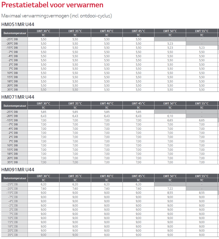

De R32 U44 is volgens specs max 5.6 kW.
Als de pomp berekend is op een benodigde warmte van bv 5.5 kW, dan krijgt de U43 pomp het water niet meer warm.
Anderzijds geeft deze tabel in dezelfde folder gewoon 7kW aan. Enige verschil is de titel. In jou screenshot 'nominaal vermogen', in deze 'maximaal vermogen'. Mss is dat maximaal vermogen gwn gebaseerd op dT x max flow per model, maar dat zou betekenen dat de 7kW nooit meer dan 7kW kan leveren. We weten allemaal dat dat niet waar is

  • hwopereis
SalexSun schreef op vrijdag 31 januari 2025 @ 16:50:
Dat is de U44. De U43 is een oudere variant. :)
  • butterkeks
  • Registratie: Mei 2023
  • Laatst online: 27-10 07:21
Dat is DB, ook Dry Bulb. Dit zijn prestatiewaarden in een droge omgeving. Maar de werkelijkheid is anders.
  • SalexSun
  • Laatst online: 16:00
@hwopereis klopt, maar u44 heeft in de andere tabel ook een dip bij 2gr
@butterkeks Je hebt gelijk natuurlijk. Maar ik snap het toch niet helemaal; DB, maar incl ontdooicyclus. In DB treedt er toch geen rijp op of zie ik het verkeerd.

  • reablom
  • Laatst online: 03-03 22:15
butterkeks schreef op zaterdag 1 februari 2025 @ 15:05:
Dry bulb zegt niks over de luchtvochtigheid: Wikipedia: Dry-bulb temperature
Het is eigenlijk gewoon de temperatuur zoals een gewone thermometer die meet.

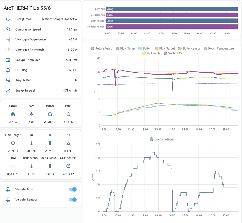

BernieW schreef op zondag 2 februari 2025 @ 17:35:
Is pas een halve winter, maar hoeveel efficienter schat je? Heb je losse kWh en warmtemeter om het verschil te zien of kun je het al uitdrukken in verschil kWh/graaddag?
Hij staat er sinds Maart.
Lastig in te schatten, want ik schakelde de Therma V vrijwel altijd uit in de nacht, en weer in bij 19.5 kamertemperatuur of 06:00 in de ochtend.
De Vaillant staat constant aan, waardoor er op de bovenverdieping minder warmtelast is (want grote FCU in de hal) en daardoor daar weer energie bespaar, dus het wordt lastig vergelijken helaas. Het zal ergens tussen de 5 en 10% vallen gok ik.
De zomer is een stuk makkelijker te vergelijken.
2023 vs 2024
Afbeeldingslocatie: https://tweakers.net/i/KPh1Jj6J2P5We4TUgtR_EWKzILU=/fit-in/4000x4000/filters:no_upscale():strip_exif()/f/image/MdtYuCwtkP84FS0uXCesjiDE.png?f=user_large
Afbeeldingslocatie: https://tweakers.net/i/GPGU2zP1A9NT5GcCDK1JL-OH0mc=/fit-in/4000x4000/filters:no_upscale():strip_exif()/f/image/g4LXDhdN3fH1PmYyqww8Kt8Z.png?f=user_large
Dat zit echt in het vrijwel direct terugmoduleren.
Een dag van 34 graden:
Afbeeldingslocatie: https://tweakers.net/i/Gl_QkFKpr7YNnji9Ks2LFW1Q5tA=/800x/filters:strip_exif()/f/image/39ZuaxO2LjFl08pHelGEtbtD.png?f=fotoalbum_large
Het telkens uitschakelen zal in de condensatiebewaking hebben gezeten. Hij houdt het dauwpunt zelf in de gaten.

paQ schreef op zondag 2 februari 2025 @ 17:46:
2023 vs 2024
Jammer dat je geen goede vergelijking voor verwarmen kunt maken, Dan blijft, denk ik, alleen vergelijken op verwarmen COP en SCOP uit de specs of Keymark metingen over.
Het geleuidsverschil is ook wel een ding.wat dat betreft kunnen de LG R32 varianten zich niet meten met modernere (R290) pompen.
Heb jij nog een R32 of al een R290? En hoe verhoudt het zich qua terug moduleren, Heb de indruk dat R290 versies minder ver terug kunnen moduleren. Heb ook het idee dat tussen de R32 varianten dat de LG verder terug kan moduleren dan vele andere.
De defrost periode vorige maand heeft toch ook weer laten zien dat je voor FE ook weer niet te krap moet dimensioneren. En dan is in het voor en naseizoen wat verder terugmoduleren best wel handig.
Maar die regeling van LG is inderdaad wel een dingetje, het oscilleren en al die andere bugs. Vraag me echt af of dit in de nieuwste versies nu eens een keer opgelost is. Van de andere kant, een echt monoblock zonder een binnen unit nodig te hebben vind ik ook wel wat. Jammer dat die keus bij R290 modellen minder is geworden.

BernieW schreef op zondag 2 februari 2025 @ 18:25:
R290
Hij moduleert tot 30 rps terug, en gaat tot 124 geloof ik, in stapjes van 0.1
Ca 365W opgenomen vermogen. De LG kreeg ik tot 286W meen ik me te herinneren. Kwa minimum thermisch vermogen zit daar weinig in overigens. Ca. 200W verschil. (1900W LG 7kW vs 2100W Vaillant 5.5kW)
Afbeeldingslocatie: https://tweakers.net/i/4dD-ptaaU1W0OPpstUCpwYBq7ig=/800x/filters:strip_exif()/f/image/nSo7OzSnb26Q6hmZdMEuq1Bs.png?f=fotoalbum_large
Eigenlijk gaat gewoon alles traploos.
Ben over de LG overigens nooit ontevreden geweest hoor. (afgezien van het veel te hard koelen)
Hij liep bij mij rete efficient altijd, en met het aangepaste modbus scriptje schaafde ik die opstart piek wat weg. Wel jammer dat het nodig was en nog steeds is. Ik snap LG daarin ook gewoon echt niet.
[ Voor 19% gewijzigd door paQ op 02-02-2025 18:56 ]
