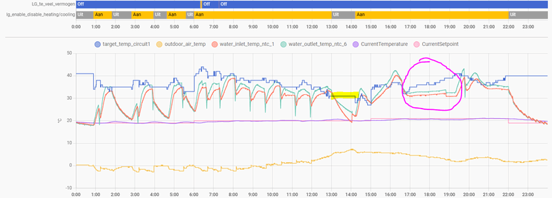

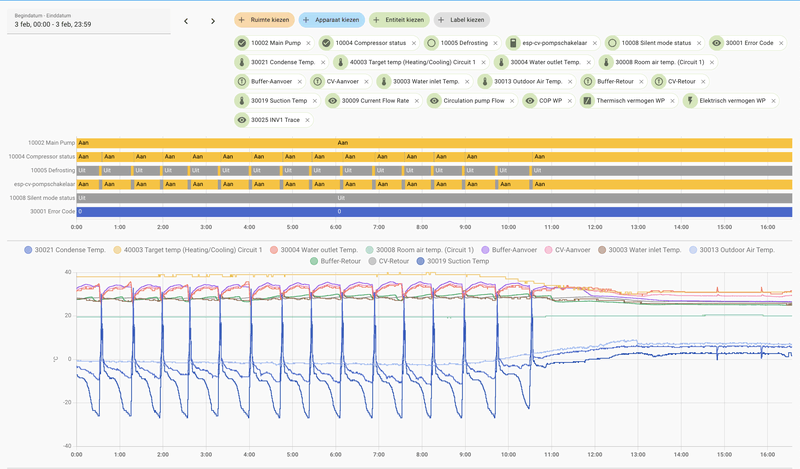

Mijn grafiekjes van vandaag... Grootste probleem bij mij is dat hij tijdens defrosten de doeltemperatuur niet haalt....
Afbeeldingslocatie: https://tweakers.net/i/5oqVuwCFg0pJ2TaZello0gaCHkg=/800x/filters:strip_exif()/f/image/SOuJNUTgmvcmS3h0qQFZ9wI9.png?f=fotoalbum_large

tebogo schreef op maandag 3 februari 2025 @ 16:38:
Zie ik goed dat je 39gr Ta nodig hebt bij -2?

SalexSun schreef op maandag 3 februari 2025 @ 19:30:
Klopt, is nu wel mijn stooklijn 20 -> 20 / -10 -> 46

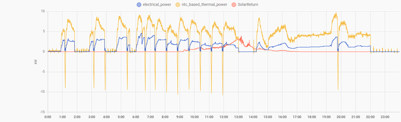

Herkenbaar. Als je mijn grafiek bekijkt valt me daarnaast het omcirkelde deel op. Bij 'avondverhoging' duurt het best lang voordat de LG die verhoogde doeltemperatuur wil volgen. Hij zou het best kunnen, draait nog lang niet op vol vermogen, maar hij heeft er (nog) geen zin in.
(Toelichting op de rommelig ogende grafiek: Bij nachtverlaging zet HA de WP soms uit, die -5 graden in AI-mode is dan toch nog niet laag genoeg, dus dan moet maar even de WP uit als de kamertemperatuur te hoog is of wordt (+0,5 graad). Dat zie je ook bij de zoninstraling tussen 13:00 en 14:00 gebeuren. Verder zie je de werking van de 'overdeheuvelhulp' bij de opstartpieken en doet de ruimtetemperatuurregeling die ik in HA heb zitten ook het een en ander, met als gevolg dat de doeltemperatuur nogal volatiel is.)
Het beeld is door de oogharen gezien ook bij mij dat de doeltemperatuur bij defrosts nooit wordt gehaald. Afbeeldingslocatie: https://tweakers.net/i/D3q9N8ugzl5bmiTF_qsVydaJACU=/800x/filters:strip_exif()/f/image/KZwnDZk6q8VtXev9lc7cB1Ur.png?f=fotoalbum_largeAfbeeldingslocatie: https://tweakers.net/i/9uVBXXvoNwxzZ99C_0vCmhUj45k=/800x/filters:strip_exif()/f/image/28Yc8QJLAjrY7WojQAhe8ILu.png?f=fotoalbum_large

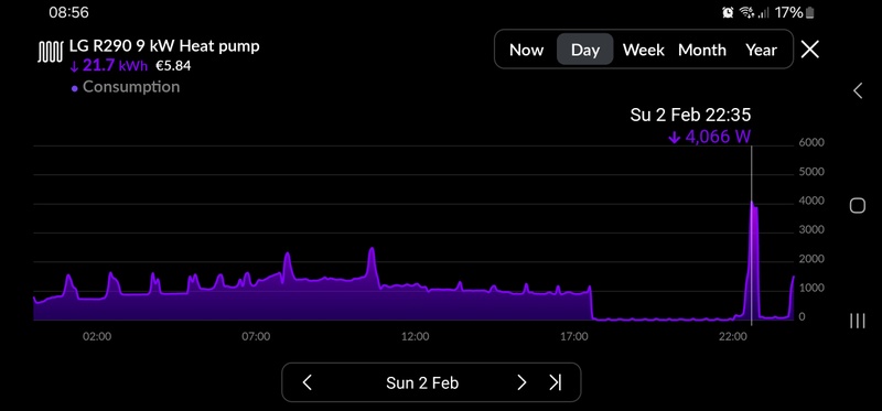

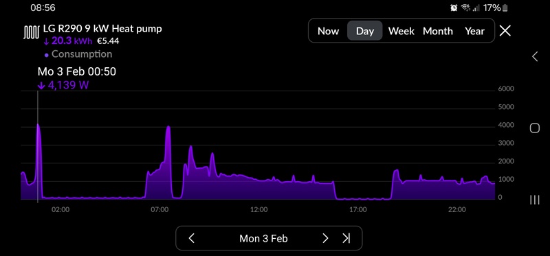

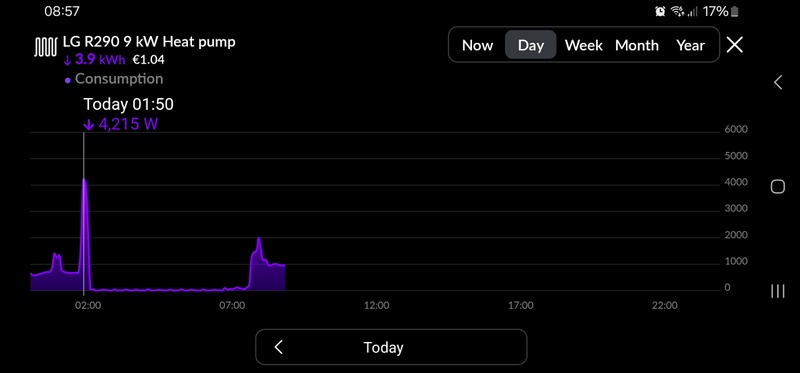

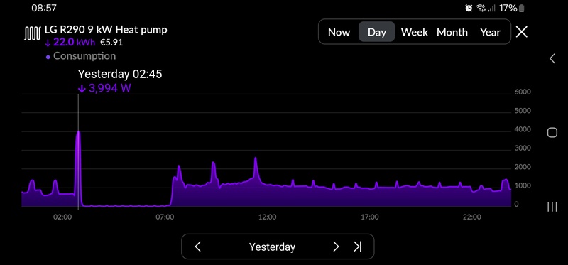

Ik zie vreemd peikgedrag van mijn WP de laatste dagen, waar ik die voorheen niet zag. Mogelijk dat het iets met de temperaturen rond het vriespunt te maken heeft. Maar ik vraag me af of meer mensen dit herkennen. En natuurlijk of we dan weten wat er achter zit.
Mijn unit is een 9kw UB60 R290.
Op dit moment geen thermostaat, regel op Ai met stooklijn: -10/31 en 20/21
Flow: 20l/min
Omdat deze stooklijn niet persee goed loopt bij hogere buitentemperaturen, werk ik met een aanpassing op AI via de calender/dagplanning. Die staat op -3 tussen 1 en 5u 's nachts, en +3 tussen 10 en 15u overdag. Daartussenin loopt ie gelijdelijk op/af. Dit heeft tot nu toe heel goed gewerkt, met max 2 start/stops per dag. Maar meestal gewoon 1 run van bv 7u tot 21u.
Tussen 23u en 7u staat de stiltemodus aan. De woning had hiervoor 1800 m3 gasvraag, daarmee is de UB60 aan de forse kant voor het huis, dat weet ik.
In normale modus gaat de pump terug naar ~800W, in stiltemodus kan ie iets lager naar 600W.
Wat ik dus waarneem is rond het vriespunt dat de pomp soms in 1 keer als een dolle naar max vermogen gaat. (4kW) Dit gebeurt ook als ie in de stille modus staat, was gek is, want volgens mij is ie dan begrensd. Geen idee op hoeveel trouwens.
Hier wat plaatjes van de afgelopen dagen:
Afbeeldingslocatie: https://tweakers.net/i/oQGkoUQhDp3LUh9qrHURRQRyYZI=/800x/filters:strip_icc():strip_exif()/f/image/MEUt4FSkfyxibAdYnBX6LX1N.jpg?f=fotoalbum_large
Afbeeldingslocatie: https://tweakers.net/i/ERqmFzIKvGOHq7ZcSA-V1vMC6OY=/800x/filters:strip_icc():strip_exif()/f/image/imxnoRjD10oy0nJRqXNZQ4xx.jpg?f=fotoalbum_large
Afbeeldingslocatie: https://tweakers.net/i/Oy1bhpiy_2iGWGl2TLZSFeGAcXY=/800x/filters:strip_icc():strip_exif()/f/image/QXl0zlLm0LSoh580qWdySsoz.jpg?f=fotoalbum_large
Afbeeldingslocatie: https://tweakers.net/i/YFHzGgZX2sCni4i8gA8g_QPIGM4=/800x/filters:strip_icc():strip_exif()/f/image/Vbx2xXAgRbY2ptMHIn50lcH6.jpg?f=fotoalbum_large
Iemand een idee wat dit is? Het is volgens mij geen opstartpiek of defrost.

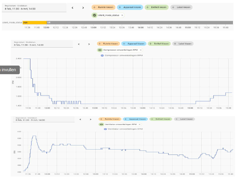

Icebear1079 schreef op woensdag 5 februari 2025 @ 09:18:
Flow: 20l/min
Overdag heb je de stooklijn bij 5 graden op ongeveer 26+3=29 graden
Aan de grafiek te zien met wat orc's mag de warmtepomp wel een graad hoger
In de nacht heb je de stooklijn bij 0 graden op ongeveer 29-3=26 graden
Op de grafieken zie je dan dat de warmtepomp uit gaat (de temp is laag en de wp blijft uit)
Normaal (bij R32 modellen) is de warmtepomp in stille mode begrensd (aan de bovenkant) met 40%.
De ventilator draait op halve snelheid (dit bij R32, ik weet niet of dit anders is bij R290 modellen).
Wat ik bij mij zie, als de warmtepomp maximaal gaat, dat het lijkt dat de warmtepomp heel snel een achterstand wil inhalen, als de wp enige tijd rustig gedraaid heeft, zeker als de vraag dan ook net een graad omhoog gaat (de warmtepomp maakt stappen van hele graden).
Als bij jou R290 het maximum 4000W is, dan zou in stille mode de wp niet boven de 2500W moeten gaan.
Ik weet niet hoe je de tijd heb ingesteld van de stille mode ? Toen ik dat nog op de RMC had ingesteld, had ik vaak, dat om middernacht de stille mode uit ging.

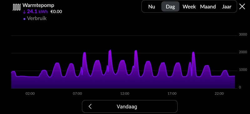

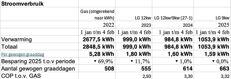

Al jaren houd ik het energie verbruik (eerst gas, afgelopen jaren elektra) bij op mindergas.nl middels een automatische upload van de meterstanden (eerst gasmeter, en voor elektra een 3-F HomeWizard meter die verbruik WP meet). Dat geeft een mooi beeld van de effecten op isolatiemaatregelen, maar ook overstap naar warmtepomp. Het lijkt ook overigens steeds kouder te worden in Januari (aantal gewogen graaddagen gaat omhoog), elfstedentocht komt eraan :D
Afbeeldingslocatie: https://tweakers.net/i/QxCh1NJigTmm6QOKre85R8GU4JA=/800x/filters:strip_exif()/f/image/LWpFq5XWAhWNinu1CGwMnOLY.png?f=fotoalbum_large
Ja dit is an sich het gewenste effect. Zodra het warmer wordt, gaat de stooklijn omlaag en komen er meer tijdsblokken dat de WP niet draait.
Ik kan de temp qua ORC's op zich wel hoger zetten, maar er zullen altijd tijdblokken zijn met ORCs, die kan ik nu niet echt voorkomen. Ze zitten mij ook niet echt in de weg.

Icebear1079 schreef op woensdag 5 februari 2025 @ 14:13:
:> gewoon zo laten het is niet anders het is nu eenmaal zo,de software van de LG bepaald dat ,zal dan op die manier met een gedachtegang er achter het beste werken!
wat ik zo kan zien is het al beter dan bij de R32 modellen!

PeteSplit schreef op woensdag 5 februari 2025 @ 10:09:
Voor de stille modus heb ik 23u tot 7u ingesteld, op zich volgt ie dat prima. Ook na 0:00u zie ik stillemodus achtig gebruik.
Waarom ie dan naar 4kW gaat geen idee, de stooklijn gaat wel vaker een graadje omhoog of omlaag.
Over de stille modus weet ik voor dit model niet wat het vermogen is waar hij op afgesteld staat. Dat de ventilatorsnelheid wordt gehalveerd kan ik me goed voorstellen. Hij wordt iig zeer veel stiller. In de stille modus hoor je hem echt niet aan de andere kant van HR++ glas.
Wat we wel horen is een bepaalde fase in de defrostcyclus, dan is ie een minuut lang wat luider.

Icebear1079 schreef op woensdag 5 februari 2025 @ 15:18:
Dat laatste klopt wel, daarom wordt ook vaak aangeraden om bij lage tempereraturen de stille mode uit te laten, zodat de ventilator maximaal draait en eventueel kan zorgen voor minder defrosts.

Wat mij steeds opvalt is dat bij stille mode het opgenomen aanmerkelijk toeneemt. Het lawaai bij zonder stille mode wordt voornamelijk veroorzaakt door de ventilator ( lucht verplaatsing).

Kan iemand uitleggen hoeveel kWh het op jaarbasis scheelt als je COP 1 punt hoger (bv 4 ipv 3) is?
Bij een jaarlijks gebruik van bijvoorbeeld 4000 kWh.
  • reablom
  • Laatst online: 03-03 22:15
CoP = afgegeven warmte/opgenomen elektrisch vermogen.
Dus stel: bij een CoP van 3 gebruik je 4000kWh, dan levert de WP 12000kWh thermische energie.
Als je CoP 4 is hoef je voor diezelfde hoeveelheid thermische energie maar 12000/4= 3000kWh elektrische energie erin te stoppen.
Het is dus wel relatief. Van CoP = 2 naar CoP = 3 scheelt meer dan van CoP = 4 naar CoP = 5.
[ Voor 14% gewijzigd door reablom op 07-02-2025 08:19 ]
Ik heb gisteren een aantal testjes gedaan met stille modus aan en uit. Twee flows: 35 en 20 l/min, waarbij de hoge flow realistischer is, maar de lage flow het afgiftevermogen beter weergeeft, op een hogere Dt hebben de onnauwkeurige sensoren tenslotte minder impact.
Ik test eerst normale modus, daarna stille modus. Heb het systeem een half uurtje laten draaien om de meting te doen. Dit was niet genoeg om voor de stille modus steady state te bereiken omdat er nog latente warmte in de vloer zit. Dus heb ik 1 vd 2 stille modus tests nog eens herhaald, nu vanuit een wat meer afgekoelde vloer.
Op de testen met flow 35 L/min heb ik ook het geluid (druk) gemeten, waarbij vooral het verschil interessant is.
Omstandigheden:
~ 4 graden buitentemp
Wind: 10 m/s (~ 5 bft)
Rel luchtvochtigheid: 70%
Machine: 9 kW HM093HFX.UB60 R290
Geluid:
Voor de geluidsmeting heb ik er voor gekozen om met de geluidsmeter vlak voor het rooster aan de voorkant vd unit te meten (1cm voor de gril). 1x middelpunt ventilator, 1x middelpunt compressorbehuizing. Reden hiervoor is simpel, door de wind was geluid meten verder van de unit geen optie.
Normale modus 3,44 kWe
Fan: 66 db
Compressor: 60 db
Stille modus 2,03 kWe
Fan: 53 db (Delta: 13 db)
Compressor: 50 db (Delta: 10db)
Overall dus forste reductie van het geluid. Het beeld dat de ventilator het meeste geluid maakt, en dat deze stille modus hem langzamer laat draaien, en dat dit zorgt voor de meeste geluidsreductie kan ik hiermee dus bevestigen.
Maar daar hangt ook wel een vermogensreductie aan vast.
Vermogensinschatting (dit is heel onnauwkeurig ivm afwijkingen temperratuursensoren, maar het geeft een indruk)
Normale modus
41/35 =>6 gr
35,6 l/min
14,5 kW met 3,44 kWe => cop: 4,2
41/31 => 10gr
19,8 l/min
13,8 kW met 3,30 kWe => cop: 4,2
Vermogensoutput in normale modus lijkt ergens rond de 14 kW te liggen. Veel meer dan het vermogen van 9 kW op het typeplaatje.
Stille modus
Vanuit warme vloer 'normale modus' test
35/32 => 3gr
34,1 l/min
7,64 kW met 2,03 kWe => cop: 3,8
Vanuit startpunt koude vloer getest
32/27 => 5 gr
20,1 l/min
7,0 kW met 1,61 kWe => cop: 4,35
36/30 => 6 gr
19,6 l/min
8,2 kw met 1,97 kWe => cop: 4,2
Vermogensoutput in stille modus ligt hier dus tussen de 7,0 en 8,2 kW. Mogelijk dat de vermogensoutput bij de test vanuit koude vloer nog wat hoger uit had kunnen komen als ik langer dan een half uur had gewacht. Qua vermogensreductie zou je kunnen zeggen dat hij idd ongeveer 40/45% begrensd is.

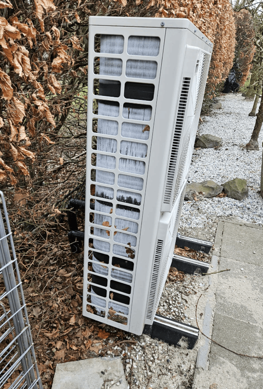

Maar met een buitentemperatuur van ~4gr zag ik ook al weer wat ijsvorming op de machine ontstaan, dus vandaar dit 'meetpunt'. Normale modus had bij deze condities geen last van ijsvorming.
De stille modus van het 9 kW wordt gedeeld met het 12 kW model. De 14 en 16 kW modellen hebben een iets hogere geluidsregeling.

Wanneer de Silent Mode uitgezet wordt, gaat de warmtepomp (LG-HM093MR.U44) nogal veel geluid produceren.
Dit geluid wordt voornamelijk door de ventilator veroorzaakt, zie de grafieken.
Voordeel bij Silent Mode uit is wel, dat de warmtepomp het bij temperaturen rond 0 graden of lager in huis lekker warm kan houden.

Afbeeldingslocatie: https://tweakers.net/i/rCdomHnIyo-eBgsLc8zXz38pN-k=/800x/filters:strip_icc():strip_exif()/f/image/ybW1tec72rIy9hIEEiXBA2jM.jpg?f=fotoalbum_large

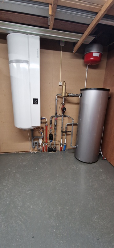

Gisteren buffervat vervangen.
Van 800 naar 200 liter.
Zie nu in de display staan:
Waterdebiet - of er staat LO
Waterdruk 2.3 bar
Wat is nu handig om te doen?
Afbeeldingslocatie: https://tweakers.net/i/fKI2kja4ZFGwFrvaTPYXOBZnzRU=/800x/filters:strip_icc():strip_exif()/f/image/ZkMyqF51juokKgTCFEElZskr.jpg?f=fotoalbum_largeAfbeeldingslocatie: https://tweakers.net/i/yJdzKEEjkbpLn6Cm1yG51etbAc8=/x800/filters:strip_icc():strip_exif()/f/image/8MWPqoXAYeG3iyEvd66nmXXH.jpg?f=fotoalbum_large8
  • Antonl91
  • Laatst online: 16:37
montebaldo55 schreef op zondag 9 februari 2025 @ 11:44:
Waterdruk 2.3 bar
[Afbeelding][Afbeelding]8
Handafsluiters naar het buffervat openen. :9
Ik zie twee handafsluiters dicht staan, waar gaan die naartoe en horen die ook dicht te staan?

Heb je ook een foto van de oude situatie? Waar je het 800l van afgekoppeld hebt zegmaar?
Je hebt nu een parallel buffer, was dat ook al zo?
  • Antonl91
montebaldo55 schreef op zondag 9 februari 2025 @ 13:07:
Nee dat is het niet.
Gisteren wou de wp niet opstarten na de aansluiting omdat het te koud was.
Toen hebben hebben de leidingen even dichtgezet
En warm water uit de boiler in het buffervat gedaan.
Toen was het opstartprobleem voorbij.
Er is wrs iets anders aan de hand.
Hij pendelt geweldig aan uit etc
Maar wat is de totale systeeminhoud op dit moment? Want het lijkt wel alsof de handafsluiters naar de vloerverwarming/radiatoren dichtstaat?
Als de warmtepomp met dit weer pendelt dan is er iets niet goed en ik denk niet dat het aan de grootte van het buffervat ligt. Zeker in combinatie met LO omschrijving bij waterdebiet.

  • Hamsterhein
  • Laatst online: 25-10 10:28
Geen idee of het al eerder het geval is, maar vorige week donderdag is er het een en ander aangepast aan de radiatorenleidingen. Het valt me nu op dat de warmtepomp wit uitslaat ....... kan dat kwaad?
Afbeeldingslocatie: https://tweakers.net/i/NinYNy7kgd34_nXxfgC_a7BBI7Y=/x800/filters:strip_exif()/f/image/ypcJ3wI5lAgbY8P6XOvojkDa.png?f=fotoalbum_large

  • reablom
Hamsterhein schreef op zondag 9 februari 2025 @ 15:33:
Lijkt me gewoon ijs. En ik zou verbaasd zijn als je dat afgelopen weken niet eerder hebt gehad...?
  • Perkouw
  • Laatst online: 17:35
Perkouw
Wit uitslaan = bevriezen. Hoge luchtvochtigheid en koude temperaturen krijgen dat voor elkaar. Kan geen kwaad. :)

Fout gevonden. Een beetje dom. Erg dom.
Ik had de pomp van de vloerverwarming ook uitgezet bedacht ik me vanmiddag.
Alle radiatoren dicht.
Dus hij draaide alleen op het buffervat.
Ben donderdag al begonnen. Toen het vat leeg laten lopen want wist al dat dit lang ging duren.
Vrijdag kon de installateur het net niet af krijgen en kwam toen zaterdag terug om het af te maken.
Dank voor het meedenken
Nu een paar dgn afwachten voor ik de instellingen evt ga aanpassen.
Huis is aardig afgekoeld.
Wat betekenen de letters LO in de display?
Is dat Low?

Ja idd. LO is low voor te lage flow. Fijn dat het uiteindelijk opgelost is!
Staat deze wp niet te dicht bij de haag?
Volgens mij krijg je allerlei blad en stof in je apparaat.
Condensor vervuild en zal niet meer optimaal zijn energie kunnen uitwisselen

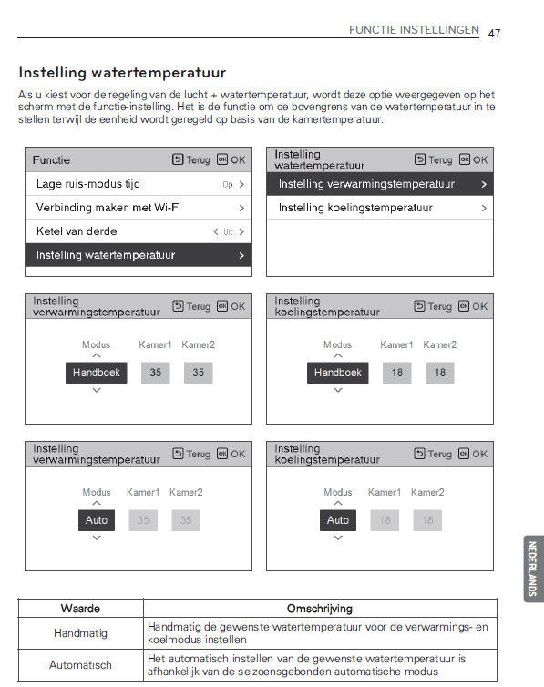

Even een paar aannames / checkpunten dan voor jouw systeem:
Zonder aansturing via MODBUS:
- Je hebt een stooklijn ingesteld op de RMC? En die staat nergens op 17 graden?
- Als je de RMC op warmte hebt ingesteld, heb je dan de watertemperatuur onder de functieinstellingen (dus niet in het installateursmenu, maar het gebruikersmenu) op "handboek" 8)7 of op automatisch? [instelling->functie->instelling watertemperatuur: automatisch] Dan volgt de watertemperatuur de stooklijn (vergelijkbaar met AI). Hier staat niet 17 graden??;
Bedoel je dat je nu MODBUS gebruikt om via de watertemperatuur zelf een stooklijn te regelen? Dus een stooklijn buiten de RMC om?

Dat buffervat is toch geinstalleerd als ontkoppeling? Hoe kan de flow in het vat nu beinvloed worden doordat de afnemende kant niets doet? In mijn ogen zou de flow juist hoog moeten zijn omdat dat het doel is van het buffervat in dit geval.

JansenSE schreef op maandag 10 februari 2025 @ 14:52:
Ik heb even gekeken:
- De stooklijn staat ingesteld op zowel de Modbus als RMC. Waarbij de RMC als master staat ingesteld. Maar op een of andere manier neemt hij de modbus waardes op moment dat de RMC op warmte staat en de stooklijn op modbus staat ingeschakeld. Nergens staat een waarde van 17 graden. Dit heb ik gecheckt.
- Als ik onder functie kopje kijk (in gebruikersmenu) staat daar alleen low noice mode tijd en verbinding met wifi maken. Dus niet wat jij zegt helaas.
Ik gebruik inderdaad op dit moment MODBUS om via de warmtestand de stooklijn te regelen in home assistant. En dus buiten de RMC om. Omdat de AI modus eerst wel werkte maar ineens niet meer werkte. En het op de een of andere manier op deze manier wel werkte...

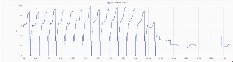

Goeie morgen,
Ik had hier al eerder iets gepost over gekke pieken naar 4kWe van mijn WP zonder dat daar reden voor is.
Vanochtend heb ik er nu twee te pakken, en dit gaf me de mogelijkheid even te kijken wat er voor de rest gaande was.
De pomp lijkt veel ijsvorming te hebben, compressor staat dus op 4 kWe en de waterpomp staat op flow 'LOW'.
Tin: 21 grC
Tuit: 39 grC
Iemand enig idee wat hier gaande kan zijn?
Na een kwartier zo draaien gaat de pomp nu net een defrostcyclus in, maar dat lijkt niet altijd het geval. Hij kan ook afslaan waarna ie later na opnieuw op te starten moet defrosten.
Afbeeldingslocatie: https://tweakers.net/i/81ZyWHCFV-0kU4LW443LPbql1Sw=/232x232/filters:strip_icc():strip_exif()/f/image/ElW4SBV5TH4BP9pqsLPsIhIZ.jpg?f=fotoalbum_tileAfbeeldingslocatie: https://tweakers.net/i/eLW8Om5y3ESKt2Oj6DVb5Y_LT5E=/232x232/filters:strip_icc():strip_exif()/f/image/ghIdr96QCPIuCLNyrqdauwPS.jpg?f=fotoalbum_tileAfbeeldingslocatie: https://tweakers.net/i/j0be4fFAsh7U-HqnQDhoKn7za_Q=/232x232/filters:strip_icc():strip_exif()/f/image/suJj1VCQfJrQ2McN3R6FFsuI.jpg?f=fotoalbum_tile
Afbeeldingslocatie: https://tweakers.net/i/vQQ3E4uMWD2e1NcX5IqrVcmg4f4=/232x232/filters:strip_icc():strip_exif()/f/image/xVZ8py8NofiDonDy5XhKJNdb.jpg?f=fotoalbum_tile
[ Voor 28% gewijzigd door Icebear1079 op 13-02-2025 09:39 ]
  • jvanderkroon
Is een delta van 18 graden ook niet wat aan de hoge kant? Laat je je huis afkoelen en ga je daarna volle bak stoken? Zou max 5 graden delta aanhouden dan hoeft hij ook niet zo hard te werken.
LG-HM051MR-U44 | Daalderop DUO 50l | 1500 WP Zuid | gasloos '23

De Dt van 18 graden is het gevolg van de waterpomp die op LOW staat. Hij staat ingesteld op 20 L/min, wat in normaal bedrijf neer komt op een Dt van 3 à 4 graden. Maar die instelling wordt dus niet gevolgd.
De pomp doet hier dus iets vreemds. De fan staat uit en de waterpomp ook, terwijl de compressor op max staat. Het lijkt wel of ie ergens op blijft hangen in de software, want hij zou eigenlijk een defrost moeten draaien. (Denk ik)
Klopt overigens wel dat ik het huis 's nachts laat afkoelen, 's avonds is het 20,5 en 's ochtends zo'n 19,5 gr. Dat doe ik omdat ik op dit moment geen thermostaat heb.
Maar dat doe ik al vanaf december en is niet de reden dat de pomp nu dit gedrag laat zien.
[ Voor 14% gewijzigd door Icebear1079 op 13-02-2025 10:23 ]

  • Icebear1079
  • Registratie: Maart 2022
  • Laatst online: 07-02 21:33
jvanderkroon schreef op donderdag 13 februari 2025 @ 11:52:
Krijg je op andere opties ook geen hogere flow? Je hebt 4 opties waarmee je de pomp kan instellen. Weet je zeker dat hij goed staat?
Ik krijg normaal gewoon 20 L/m, dat doet ie prima. Ook op dit moment.
Zie hieronder het verbuik van vandaag en ook gisteren.
Die 4kW pieken, waarin de waterpomp im feite uit gaat, zie ik af en toe, voornamelijk afgelopen twee weken.
Het doet zich vooral voor als de buitentemperatuur rond de 0 graden hangt.

  • JansenSE
  • Laatst online: 26-10 16:16
Icebear1079 schreef op donderdag 13 februari 2025 @ 13:06:
Het lijkt wel alsof er een 3kW elektrisch element bijschakelt om te helpen. Heb je een split of monoblock? Hoe ziet het grafiekje eruit bij een legionella-run?
  • kazemo
  • Registratie: Augustus 2022
  • Laatst online: 15-10 12:46
kazemo
Icebear1079 schreef op donderdag 13 februari 2025 @ 13:07:
Ja das waar, maar de controlbox hangt in de garage en is daarmee niet leidend.
Maar goed ik stuur op buitenlucht. Das de betere omschrijving.
:? jaja.alleen buitenlucht is leidend(stooklijn ws)...maar je wilt toch binnen een constante temp neem ik aan
of is het bij een R290 weer allemaal anders ...dat weet ik dan weer niet ik heb de R39 versie!
installateurs menu controleren kijken of daar iets verkeerd staat(wat daar de instellingen zijn heb ik geen zicht op....je waterdruk is 1,7 bar,dit moet zijn in koude toestand 2bar
controlbox? wat zit dan daar in? ik heb geen controlbox! (of bedoel je RMC) ..zit die standart erbij of is dat extra met functies
SWW heb je niet schrijf je!
[ Voor 9% gewijzigd door kazemo op 13-02-2025 13:41 ]
  • Icebear1079
JansenSE schreef op donderdag 13 februari 2025 @ 13:16:
Heb geen SWW en er zitten geen elektriache elementen in de controllbox of de monoblock.
Die 4kW is echt de max compressor (waarschijnlijk 100 hz)

Floris039 schreef op maandag 10 februari 2025 @ 16:37:
Sorry, die instelling is volgens de handleiding ook alleen maar beschikbaar bij sturen op lucht+watertemperatuur.
Afbeeldingslocatie: https://tweakers.net/i/qYtPbiUUAOfdcd8xTB-87C4wQoU=/fit-in/4000x4000/filters:no_upscale():strip_exif()/f/image/2tzO9KsJVBcuE6na3Fn0Wutv.png?f=user_large
  • 123Arjan
  • Laatst online: 11-12-2025
Icebear1079 schreef op donderdag 13 februari 2025 @ 09:28:
Goeie morgen,
Tin: 21 grC
Tuit: 39 grC
Welke binnenunit heb je? Ketel formaat of de controlbox(30x30x10 lXbXd)?
Die pieken lijken namelijk puur op een 3kw element die vanaf een bepaalde buiten temperatuur de binnenunit op temperatuur houdt of helpt ondersteunen bij defrost
Een r290 met zulke pieken heb ik niet eerder gezien namelijk (ik schakel altijd de elektrische elementen uit of sluit ze niet eens aan)
  • Icebear1079
123Arjan schreef op donderdag 13 februari 2025 @ 15:07:
Controllbox. Dus heb geen elementen.
Maar aangezien de fan uitstaat en de heatsink dichtgevroren, gedraagt ie zich wel als een soort warmteelement 8)7 .

Ja, hij slaat bij mij meestal af dan. Maar er gebeurde dus ook wel echt iets geks in mijn geval blijkt, lage waterflow en erg groot verschil tussen intrede en uittrede temperatuur.
:? LO zijn de filters schoon ook in de Wp zelf ?
(en goed ontlucht waterzijdig) in wp zit een auto/ontluchter
pomp test run doen zodat je zeker weet dat de pomp zijn max debiet ook haald(of heb je naregeling op vvw verdeler die dit tegenhoud (zone kleppen bijv.)....alles open zetten dan (maximale afgifte)

Icebear1079 schreef op donderdag 13 februari 2025 @ 15:20:
Kijk eens op minuut 25:00 in de video in de link hieronder. En meer specifiek op 25:30 minuut. Daar wordt gesproken over de "heetgas-ontdooing". Wordt ook gevraagd in de reacties onder de video.. Gaat over de defrosts van de lg r290 warmtepomp.
YouTube: Webinar 'Duurzaam verwarmen met R290 heeft de toekomst' - LG en Rensa
Ik heb er geen verstand van verder.. Heeft er wellicht niks mee te maken.. maarrr
  • kazemo
kazemo
belmonde schreef op vrijdag 14 februari 2025 @ 01:53:
:) ik heb gekeken (leerzaam) volgens de uitleg betreffende ontdooien werkt de ontdooiing bij R290 anders tov R32....nl compressor gaat vol aan werken om veel heet gas te maken voor een defrost,waarbij de waterpomp word uitgeschakeld(voordeel is er word geen warmte onttrokken uit het verwarmingswater(huis) zoals bij een R32)....als ik het goed begrepen heb..alleen op vol compressor vermogen veel heet gas door de warmtewisselaar/condensor voor te ontdooien.....defrost is in de basis compleet anders geworden.....maar alle in en outs weet ik natuurlijk ook niet dat is het geheim van de smit(LG software+hardware).....ik heb de film niet helemaal gekeken er zijn vast meer veranderingen de techniek staat niet stil....oilreturns zijn ook anders dacht ik begrepen te hebben!....gevolg hogere pieken kortstondig (compressor 100% ? )
[ Voor 7% gewijzigd door kazemo op 14-02-2025 07:01 ]
  • Icebear1079
kazemo schreef op vrijdag 14 februari 2025 @ 06:21:
Ik heb hem ook even voor het grootste deel bekeken. De defrost is in eerste instantie gewoon comventioneel door de cyclus om te keren. Dit zie ik ook gebeuren, gaat om ongeveer 2 kWe en 14 kWth, waarbij 12 kW dus aan het afgiftesysteem wordt onttrokken. Dit proces duurt een minuut of 2, waarna het vermogen inzakt naar 800 We om weer door te bouwen naar 1600 We. Dat duurt een dikke minuut.
Tesamen is dit goed om ~7 L water te smelten.
Alleen als de watertemperstuur onder een bepaalde waarde komt schakelen ze over op het alternatief met heet gas. En ik denk dat dit best wel eens aan de hand kan zijn in mijn systeem. Dat ik bv 's ochtends koud opstart en door veel vocht/mist trekt de warmtewisselaar meteen vol met ijs. Hij start heel vroeg tenslotte in stille modus op. De watertemperatuur is dan in het begin rond de 20gr. De eerste opwarmenergie wordt meteen afgegeven dieper de betonvloer in en aan de binnenlucht.
Perfect scenario voor een hotgasdefrost. Op zich geen ramp, onze MHI airco doet het volgens mij ook zo. Maar om dat dan met 4 kW te doen is 's nacht minder prettig.
Ik zal eens kijken of ik het zo kan regelen dat ie bij koude nachten 's nachts ook door draait.
ORC's draaien 60 seconden op 2700W, (kleime 70hz schat ik) met 40 seconden wramp up, 20 seconden down.
Nogmaals dank voor het delen van de video. Lijkt er idd op alsof er een alternatief hotgasinjection defrost plaatsvindt. Feit dat de waterpomp uit staat is denk ik een mooi sluitende aanwijzing.

De afgelopen 6 dagen redelijk stabiel verbruik, tussen de 28-32.9kwh op dagbasis. Alleen voor verwarming, zitten jullie wat verbruik in de buurt? Zal iets van 130m2 zijn (met onverwarme zolder erboven).
WP: LG Therma V 9kW - 14 Zonnepanelen - 2x Voltdeer SR5000 - WTW: Orcon HRC400 Ecomax - EV
  • Casper de Boer
  • Laatst online: 17:39
Antonl91 schreef op vrijdag 14 februari 2025 @ 21:19:
Hier rond de 25kWh per dag alleen verwarming.
Rond de 130m2 ook en een onverwarmde, ongeïsoleerde zolder erboven (tussenvloer heeft wel 120mm glaswol ertussen zitten). Vrijstaande woning.
LG-HM123MR-U34 | LG-G12WL (ARTCOOL Stylist) | Lucht WTW met warmtepomp | 12 kWP Oost-West | Growatt SPH-10000TL3 BH-UP | 15kWh Growatt ARK High voltage

Icebear1079 schreef op vrijdag 14 februari 2025 @ 21:02:
:X een en ander is moeilijk te begrijpen....het zou zomaar kunnen dat defrost in 2 stappen gebeurd eerst conventioneel warmte ontrekken aan vw water....als de condensor dan weer een beetje ijsvrij is (luchtstroom weer mogelijk) dan overschakelen op warmte uit buitenlucht halen (heet gas maken) en dan de rest ijsvrij maken (condensor)....dit alles onder voorbehoud het is voor mij ook maar gissen hoe dat gebeurd
ik heb begrepen dat je nachtverlaging toepast.....dat heb ik ook maar dan op op basis van luchttemp. binnen met thermostaat ik laat het niet verder afkoelen tot18gr binnen dan schakeld de wp weer in op stille modus (tijdschema rmc 23.00u > 7.00 u) bii dit weer gebeurd dit +- om 4.oou.....buitentemp > 5gr niet meer ,gaat dan weer vol aan om 7.oo u en loopt dan +- 4u tot het binnen weer 21gr is en houd dat vast tot 23.00u

  • Antonl91
Casper de Boer schreef op zaterdag 15 februari 2025 @ 09:53:
Hier een woning van 1995 (hoek/twee onder een kap), wel een constante temperatuur van zo'n 21 graden. Ik hoop dit jaar de helft van de kozijnen te vervangen en dan tripple glas te plaatsen, dan zal het verbruik ook wel aardig naar beneden gaan 8)

Antonl91 schreef op zaterdag 15 februari 2025 @ 11:09:
Dan moet het wel enkel glas zijn nu !? Anders niet te veel van verwachten.. 11-12 m3 per m2 glas.. van oud dubbel naar hr++. Hr+++ iets meer. Kozijnen ?
