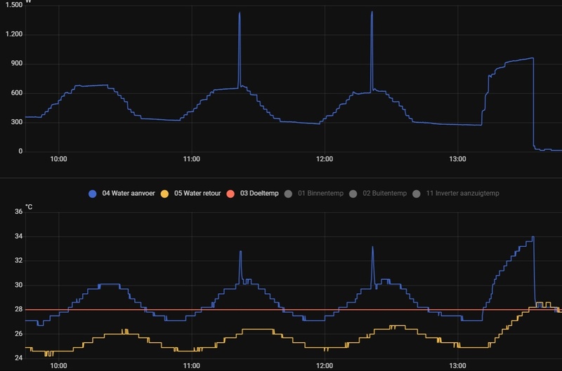

  • RVerheijden
  • Registratie: Januari 2016
  • Laatst online: 11:05
RVerheijden
HU051MR.U44 HN091MR.NK5
Hallo op dit moment stuur op retour water temperatuur.
Ik heb op de koudste dagen tot nu toe maimaal 28 graden nopdi gehad.
Op dit moment staat deze ingestel op 24 graden.
Ik gebruik geen nacht verlaging.
Ik heb een LG Thema V Splitunit van 5KW.
Met een 200L boiler vat waar een keer per dag warm water voor wordt gemaakt.
Ik heb geprobeer op AI te draaien met een stooklijn gebaseerd op de waardes hierboven.
En heb geconstateerd dat ik de water temperatuur niet onder de 23 graden mag zetten anders komt hij z'n opstart niet door en na een defrost gaat het ook mis.
De pomp pompt 15 l/m door het systeem.
Wat ik echter zie na een dag op AI draaien is dat het electrisch verbruik van de warmtepomp in AI modus hoger ligt dan als ik puur op verwarmen draai.
Mis ik iets bij activeren AI modus?
Wil namelijk dat ik niet afhankelijk van buiten temperatuur zelf de water temperatuur moet aanpassen.

Afgelopen dagen valt op dat er soms ‘valse’ defrosts worden gedaan. Normaal loopt de retourtemperatuur wel een graad of 4 terug, maar nu niet.
Afbeeldingslocatie: https://tweakers.net/i/J0rEgIPUctthvJciVqIII0TDnhQ=/800x/filters:strip_icc():strip_exif()/f/image/DImGGjaIGNbiLltXYs8f76DD.jpg?f=fotoalbum_large
In dit geval duurde de defrost tussen de 1 en 3min (uitleesinterval van 1min)
Ik heb nog niet de kans gehad om op zo’n moment bij de unit te kijken. Het valt wel op dat dit eigenlijk altijd lijkt voor te komen wanneer de doeltemperatuur een stap omhoog heeft gedaan.
[ Voor 5% gewijzigd door SalexSun op 17-02-2025 20:37 ]

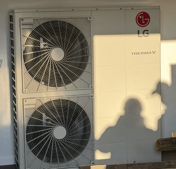

  • Kip
Kip
Tijdens de defrosts maakt mijn R32 9KW monoblock een luid geluid. Het klinkt alsof er perslucht wordt vrijgelaten.
Hetzelfde geluid in dit filmpje rond 4 seconden.
YouTube: LG Therma V 12kw Heat Pump HM123mr.U34 complete defrost cycle
Bij andere LG monoblock defrost filmpjes hoor ik het geluid niet.
Ik ben benieuwd of andere op het forum dit geluid ook waarnemen tijdens een defrost.

  • BernieW
  • Registratie: Februari 2017
  • Laatst online: 30-10 19:45
Justin11900 schreef op dinsdag 18 februari 2025 @ 06:58:
Kan je pendelen nog op een manier voorkomen?
Hysterese op +4 instellen, zodat je de meeste ruimte hebt voor de overshoot voor je WP hierop afschakelt. Verder, zorg dat je zoveel mogelijk afgifte hebt tijdens de opstartfase. Dus alle radiatoren en groepen van vloerverwarming open.
Dan nog, start in stille mode, dit begrenst de compressor en zal het afgegeven vermogen verlagen.
Gaat ie dan alsnog pendelen dan kun je de water doel temperatuur verhogen, bij een hogere temperatuur lever je immers meer vermogen.
Als je behept bent met home automation, dan kun je via de modbus een stukje besturing toevoegen tegen pendelen. Bijvoorbeeld initieel op een lagere doel temperatuur beginnen dan nodig volgens je stooklijn en langzaam verhogen, ondertussen de overshoot in de gaten houden. Als die door de 4 graden hystere dreigt te gaan kun je zelfs de doel temperatuur nog boven de doel temperatuur verhogen tot je door de opstart cyclus bent.
  • Kip
Kip
+ pomp aan/uit tijd valt ook nog te tweaken. Ook het toevoegen van een buffervat zou kunnen helpen.
Op zich is pendelen niet erg, zolang het maar niet te vaak gebeurt. De richtlijnen stellen het volgende:
Uit https://www.igbc.ie/wp-co...or-ASHP-Retrofit-V5-1.pdf :
CC = Compressor Cycling
CC needs to be taken into account at the design stage. As noted in EN15450, “In order to minimize
cycling, it shall be assured that the heating capacity delivered by the heat pump is completely
transferred to the heating system”. This standard goes on to suggest a target maximum of three
compressor starts per hour.
This is achieved by operating the system at flow temperatures that are as low
as possible while achieving target comfort levels as well as maximising the time that the system
operates in steady state conditions thus avoiding compressor cycling (CC).
High CC can lead to:
• Reduction in COP and thus an increase in running costs
• Burning out of electrical components
• Reduction in the lifespan of the compressor

Afbeeldingslocatie: https://tweakers.net/i/NitkAg-jgRp5ezgwFqAUwfQwt7s=/x800/filters:strip_icc():strip_exif()/f/image/T0WDx6VjPS07J1BuqbudAPRZ.jpg?f=fotoalbum_large
buiten opstelling wp
  • jvanderkroon
  • Laatst online: 16:24
Gelijk een zonnepaneeltje er op voor die paar extra Watt. Heb er ook weleens over zitten denken voor in de winter zo'n dakje er op maar ben bang dat ik de lucht stroming nadelig beïnvloed.
LG-HM051MR-U44 | Daalderop DUO 50l | 1500 WP Zuid | gasloos '23
  • kazemo
  • Registratie: Augustus 2022
  • Laatst online: 15-10 12:46
kazemo
jvanderkroon schreef op donderdag 20 februari 2025 @ 16:15:
:) lucht stroming geen probleem,aanzuig achter 35cm vanaf muur/voor uitblaas juist gescheiden
dakje zit voor service opklapbaar naar boven met 2 scharnieren tegen de muur,nu geen last meer van inwaai sneeuw met een zonnepaneel zou inderdaad ook kunnen.,maarja ik heb er al 60 op het dak en nu met de teruglever vergoedingen aan energie maatschapijen heb er in de toekomst weinig aan +- 1200 euro betalen en 6cent per KWH teruglever vergoeding krijgen :O :-(

Hallo, weet iemand, of heeft al iemand meegemaakt, dat de warmtepomp zichzelf, zonder een echte reden uitschakelt, zodra de buiten temperatuur bijna 18 graden is ?
Is er, of bestaat er een limiet in de software met een grens van 18 graden buitentemperatuur ?
Afbeelding, ik kreeg weer enkele orc's (oil return cycle), maar voordat de volgende zou gaan komen, start de warmtepomp snel de compressor op (niet naar het maximum), waardoor de temperatuur 6 graden stijgt en de warmtepomp uitschakelt.
Afbeeldingslocatie: https://tweakers.net/i/g9t4UpYHbNLCAWmGUIeY5qiWZBg=/800x/filters:strip_icc():strip_exif()/f/image/11L83dxx28n6j0nwnWNs2lN6.jpg?f=fotoalbum_large
Het is niet de eerste keer dat dit gebeurd, moet ik echt de watertemperatuur 4 graden verhogen, als het buiten warmer wordt. 8)7
LG (5kW AWHP R32) / ESPhome (ESP32) / GoodWe 4K-DT (5kWp) / Homewizard (1 PiB 2kW) / Home Assistant (NUC) / BMW K13 F8
  • SalexSun
  • Laatst online: 15:30
PeteSplit schreef op vrijdag 21 februari 2025 @ 14:39:
Als je stooklijn is ingesteld tot 18 graden zal de WP daarboven niet verwarmen in AI
LG monobloc s 5kW U44, 3kWp zuid, Model 3 SR+
  • PeteSplit
  • Registratie: Oktober 2023
  • Laatst online: 12:35
PeteSplit
ik weet het niet
Ik had de temperatuur op 28 graden staan, de warmtepomp schakelt uit bij 34 graden (+6).
Ik heb de temperatuur op 30 graden gezet en de warmtepomp schakelt uit op 36 graden (+6).
Ik heb de temperatuur op 33 graden gezet de warmtepomp blijft aan temperatuur is 37,4 graden (+4,4).
De temperatuur zou voor het aanblijven op 32 graden moeten staan als het buiten 18 graden wordt.
Afbeeldingslocatie: https://tweakers.net/i/Hnggmdm7tr8sbgjeaicbHO__8x0=/800x/filters:strip_icc():strip_exif()/f/image/kaGJOhVfVSNqBmcRF8k7FDx6.jpg?f=fotoalbum_large
Afbeeldingslocatie: https://tweakers.net/i/EorJfPk2dFVhSGpPFVJ3z_qm83s=/800x/filters:strip_icc():strip_exif()/f/image/F95u7mGKq6RVVb3T3zXT5PLy.jpg?f=fotoalbum_large
Ik heb eerder al de waterverwarming temp. inst. op 40 graden C gezet.
Ik heb de warmtepomp op WARMTE staan (gebruik geen auto AI).
45 Hz is het maximum met stille mode aan
[ Voor 18% gewijzigd door PeteSplit op 21-02-2025 15:15 ]

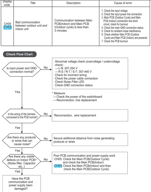

mijn wp gaat in storing CH 53...power reset of reboot helpt niet....wat kan het zijn?
melding CH 53....warmte werking beschikbaar-verwarming...maar powerlampje op RMC gaat na 1 minuut uit en start niet meer op.....misschien slechte verbinding naar RMC ? ik heb destijds de kabel verlengt (gesoldeerd) heeft 2 jaar gewoon gewerkt!
hier is het buiten ook 17 a 18gr wie weet heeft er mee te maken?...als ik op warmte stuur handboek(lucht+water) is er toch geen stooklijn in het spel die begint bij 18gr (auto of AI) dan wel?
ik heb een externe thermostaat (heeft altijd prima gewerkt) staat nu vragend ik heb de lucht temp op 24gr gezet en maakt goed verbinding heb ik gemeten desondanks start de wp niet op...alleen raar ik meet 195volt op externe thermostaat aan sluiting zou toch 230v moeten zijn?
[ Voor 41% gewijzigd door kazemo op 21-02-2025 15:40 ]

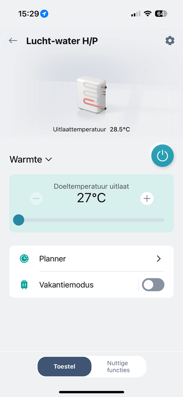

Ik had vanochtend om 5:45 een CH03. Daarna staat mijn doel temperatuur continue op 27 graden.
Via modbus, op Warmte of AI, het maakt niet uit, wat ik ook in stel hij blijft op 27 graden staan. Veels te warm bij deze temperaturen (15+) 8)7
Ik heb al meerdere keren de stroom er afgehad voor 15 min. of meer, maar het maakt niet uit. Hij blijft op 27 graden staan. |:(
Afbeeldingslocatie: https://tweakers.net/i/xjCI803G-NUAaNUXgULa1WmGAcE=/x800/filters:strip_exif()/f/image/cXyKBYrcN28V2GyKVzsslPkH.png?f=fotoalbum_large
In de LG App, kan ik ook de Doeltemperatuur alleen maar hoger zetten. Volgens mij gaat er iets mis bij LG.
@kazemo en @PeteSplit Zien jullie dit ook? Mogelijk oorzaak extern bij LG?
M’n buurman zelfde probleem “Ja, druk twee keer op plus naar 29gr wacht twee seconden en dan staat er weer 27gr”
Zijn we gehackt? China/Rusland/Trump? :o

Dit staat in de service manual:
Afbeeldingslocatie: https://tweakers.net/i/lcg__us-eZ23sL4IxvHKG4x-brw=/x800/filters:strip_exif()/f/image/O6l81ZxLBAydBT3L1NXM9vR2.png?f=fotoalbum_large

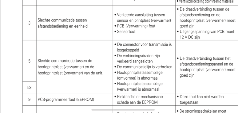

_/-\o_ ik ga die verlengde kabel controleren rood/zwart en geel naar rmc...toch evengoed raar heeft altijd gewerkt en ik ga tijdelijk de externe thermostaat weg halen de dipswitch weer terug zetten naar standaard en evt glaszekeringen controleren op de print platen mij kennis daarvan is beperkt!....pomp voorloop werkt wel +- 1min. daarna start niet?...powerlampje gaat dan uit en dan melding CH 53...afgelopen
bedankt in elk geval! _/-\o_
