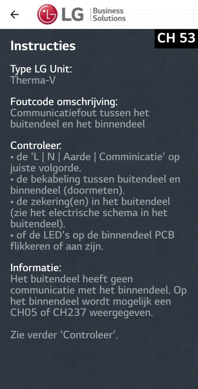

_/-\o_ bedankt ik had copilot Ai gevraagd die zei dit ook+nog hele waslijst van mogelijke andere oorzaken compressor etc.?...kortom communicatie fout tussen printplaten? onderling...door verwijzing in engels naar LG korea of zelfs naar tweakers!
het schijnt zo te zijn CH 53 is een algemene fout bij lg apperaten van ook bijv. airco,s
[ Voor 7% gewijzigd door kazemo op 22-02-2025 08:27 ]

kazemo schreef op vrijdag 21 februari 2025 @ 15:15:
mijn wp gaat in storing CH 53...power reset of reboot helpt niet....wat kan het zijn?
melding CH 53....warmte werking beschikbaar-verwarming...maar powerlampje op RMC gaat na 1 minuut uit en start niet meer op.....misschien slechte verbinding naar RMC ? ik heb destijds de kabel verlengt (gesoldeerd) heeft 2 jaar gewoon gewerkt!
hier is het buiten ook 17 a 18gr wie weet heeft er mee te maken?...als ik op warmte stuur handboek(lucht+water) is er toch geen stooklijn in het spel die begint bij 18gr (auto of AI) dan wel?
ik heb een externe thermostaat (heeft altijd prima gewerkt) staat nu vragend ik heb de lucht temp op 24gr gezet en maakt goed verbinding heb ik gemeten desondanks start de wp niet op...alleen raar ik meet 195volt op externe thermostaat aan sluiting zou toch 230v moeten zijn?
Heb je ook de voedingsspanning in de unit, dus na de kabels en werkschakelaar gemeten?

Cees-JanH schreef op zondag 23 februari 2025 @ 20:57:
:P dat heb ik/had ik nog niet gedaan(alleen na de meterkast)
maar goed de CH53 storing is weer weg ....volgens alles oorzaak zou moeten zijn slechte verbinding connectors tussen verbinding printpplaten indoor/outdoor unit...maar ik heb een monoblok daar zit dan alles in,het enige wat erbuiten zit is de RMC
CH53 is weer weg...en het werkt weer,wat nu uiteindelijk de oorzaak was kan ik niet herleiden...dat is gissen
mogelijk condensvocht op de printplaten in het monoblok buiten (weersverandering) of miscommunicatie met RMC of defect (daar zit ook software in 3064)...of tijdelijk overspanning geweest op energienet.... ik ga het nu afwachten of het vaker voorkomt?,ik blijf het raar vinden!...zo,n RMC werkt dat ook met modbus zw enrood is voeding 12v en de gele de stuurdraad (modbus)....wie weet dat?...trouwens achter op de print van de RMC zit ook een micro switch.wit dingetje daar heb ik op gedrukt wat doet dat...en er zit ook een geheugen kaartje in meen ik me te herinneren!
Afbeeldingslocatie: https://tweakers.net/i/xJPH_NDKIaFwbrUUnal8tByzrkw=/x800/filters:strip_icc():strip_exif()/f/image/PDoVqZAqyGGBqNM5olB7qYfZ.jpg?f=fotoalbum_large
als storing komt is gaat powerlampje uit...en start dus niet op...pompvoorloop werkte wel?
vanmiddag ook weer buiten 15gr.storing...nu buiten 10gr en het werkt weer?
[ Voor 27% gewijzigd door kazemo op 24-02-2025 16:41 ]
  • Cees-JanH
  • Laatst online: 23-10 13:49
Hierboven staat dat je de voedingspanning moet controleren, je kreeg maar 195 volt uit je WP print, denk dat je probleem dus zit tussen je meterkast en de WP aansluiting, werkschakelaar lijkt mij meest voor de hand liggend..
  • kazemo
  • Registratie: Augustus 2022
  • Laatst online: 15-10 12:46
kazemo
Cees-JanH schreef op maandag 24 februari 2025 @ 11:55:
:? ik heb instellingen RMC nagekeken wat blijkt verschillende instellingen waren spontaan veranderd(hoe dat kan weet ik niet) weer terug gezet hoe het eerst was....ik ga het nu weer afwachten wat het doet?
dus iets anders wat het schema storing zoeken zegt bij CH 53 ?...
misschien als de zon gaat schijnen gaat de netspanning omhoog (en veranderd spontaan de instellingen?)
in schema staat wel spanning mag niet hoger worden dan 254v L>N (over voltage) dan kan hij in storing gaan
vanmorgen om 7.00 normaal op gestart met klok thermostaat bij een netspanning van 231v 50HZ....ik zal eens gaan meten als de zon weer vol schijnt!....ooit wel eens gemeten 250V ik heb dat toen bij mijn
netbeheerder gemeld! is ook niet goed voor zonnepaneel omvormers (bij mij is er wel eens printplaat daardoor verbrand in de omvormer)
[ Voor 33% gewijzigd door kazemo op 25-02-2025 08:25 ]

kazemo schreef op dinsdag 25 februari 2025 @ 07:11:
Gebuik ji ook modbus? Lijkt, net als ik ervaar, dat er soms dus RMC-instellingen wijzigen, die jezelf niet hebt gedaan. Maar waarvan het ook niet mogelijk is, voorzover ik weet, dat die via modbus gedaan kunnen worden...
HM093MR.U44 i.c.m. Cordivari 180l buffervat / WH27S.F5 / GW5000-DT & GW3648-EM / 14 x Suntech STP310S-20/Wfhb
  • kazemo
kazemo
tebogo schreef op dinsdag 25 februari 2025 @ 11:28:
:O ik gebruik geen modbus,maar ik denk dat de RMC zelf ook met modbus werkt,hoe moet hij anders alle digitale sturingen doorsturen over 1 geel draadje,zwart en rood is de voeding 12v DC vanuit de WP
  • BernieW
  • Registratie: Februari 2017
  • Laatst online: 29-10 20:10
kazemo schreef op dinsdag 25 februari 2025 @ 11:58:
:O ik gebruik geen modbus,maar ik denk dat de RMC zelf ook met modbus werkt,hoe moet hij anders alle sturingen doorsturen over 1 geel draadje,zwart en rood is de voeding 12v DC vanuit de WP
De RMC gebruikt geen modbus maar een 1-draads communicatie volgens een eigen LG protocol. Hier is verder niets over gepubliceerd door LG.
  • kazemo
kazemo
BernieW schreef op dinsdag 25 februari 2025 @ 12:04:
8)7 ik mag het eigenlijk niet zeggen toen ik de wp pas had aangesloten (2 jaar geleden) netspanning erop begon de wp al te lopen zonder de RMC aangesloten te hebben,niet lang daarna weer snel uitgezet!
https://www.analog.com/en...-1wire-communication.html
:) daar heb je gelijk in,is voor geprogrammeerd door LG,daar komt men niet in,maar wel belangrijk voor de goede werking
is er een eenduidig verschil in reset met reboot of power off reset?
reboot is dat alleen RMC ? dat doet hij snel
power off reset duurt zo lang als je zelf wilt bijv. 15min en dan ook compleet ook de buitenunit+RMC ?
wat is beter of maakt dat niet uit?
ik heb dit gevonden is voor 7KW U44
https://doc.ipesoft.com/d...PI485protocol-typy_verzie
https://taphome.com/en/support/169508865
[ Voor 48% gewijzigd door kazemo op 26-02-2025 09:15 ]

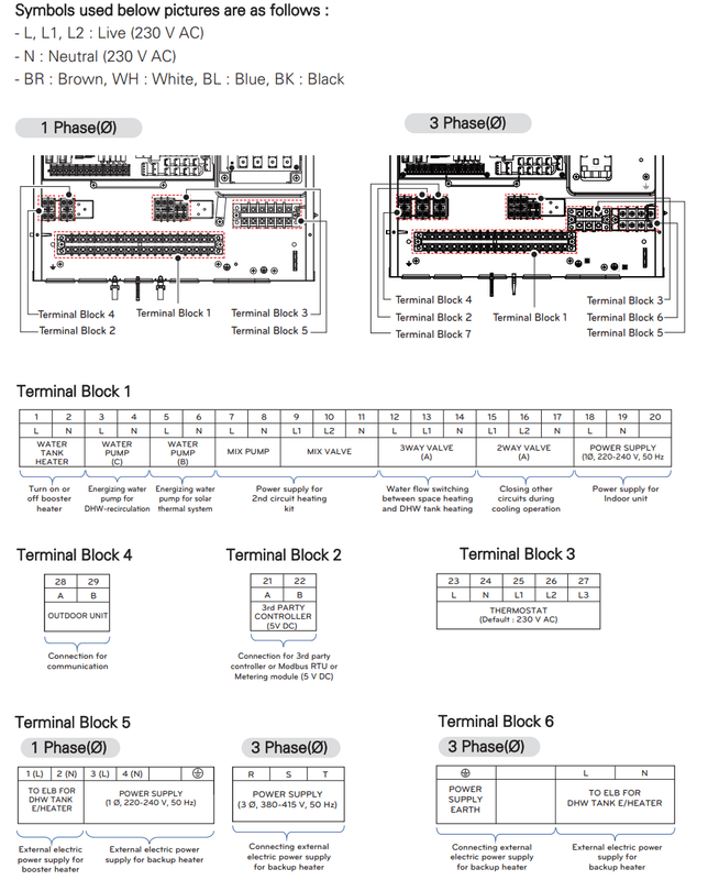

Voor de LG Therma V 9kw (enkel fase) staat in de handleiding 25A zekering. Die van mij heeft een B25 aardlekautomaat, maar ik heb een beetje het idee dat dit een overkill is, zelfs op de koudste momenten.
De warmtepomp is alleen voor vloerverwarming met een max temp van zo'n 35.
Dus mijn vraag is wat voor automaat gebruiken jullie?
WP: LG Therma V 9kW - 14 Zonnepanelen - 2x Voltdeer SR5000 - WTW: Orcon HRC400 Ecomax - EV

Hier afgezekerd achter een B20 met 4mm2. Ook een 9kW 1 fase, maar de dipswitch voor de 17A beperking staat aan. Heb ook het idee dat dat nog wat overdreven is ook. Maar heb nog niet het volle vermogen nodig gehad dat ik tegen de beperking aan ben gelopen. Afgifte is hier (nog) niet voldoende om de volle 9kW kwijt te kunnen.
Zekering zou ik voornamelijk afstemmen op de (dikte van de) kabels.

Antonl91 schreef op woensdag 26 februari 2025 @ 20:15:
B16 met 2.5mm2. 9kW 1 fase, de dipswitch voor de 17A beperking staat aan.
Max piekstroom afgelopen jaar (2x voorgekomen, piek van enkele minuten): 14,2A
Draait op de koude dagen op zo'n 30hz; met startup rond de 50hz, de rest onder de 20hz
[ Voor 5% gewijzigd door bvw op 27-02-2025 09:11 ]

  • wrapper83
  • Laatst online: 00:17
Allen,
De warmtepomp 9kw heb ik ook en is alleen voor vloerverwarming met 16A toereikend - mits je - zoals ik een boiler hebt en deze met de warmtepomp verwarmd tot 56 graden dan kan hij tot 21A trekken.
Afbeeldingslocatie: https://tweakers.net/i/j5Ha99kClgOmq0qkMsqOnjXe8fc=/x800/filters:strip_exif()/f/image/zKE1dzrcib2rCl5hMXlUoHLi.png?f=fotoalbum_large
LG HM091MR.U44 - OEG 300liter 516005190 warmte wisselaar boiler - Solaredge / Growatt 4800 kWh

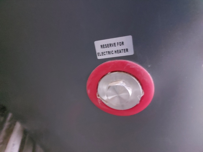

Hallo,
Nee, ik heb geen andere verwarmingselementen dan de uitwisseling van thermische zonnepanelen in een buffer van 1000 l.
Dit geeft me een reserve van 30 tot 40 kWh warmte voordat ik de warmtepomp weer inschakel, wat met een COP van 4 ongeveer tien kWh elektriciteit per dag zou besparen.
Maar ik word beperkt door het feit dat het me niet lukt om de temperatuur boven het instelpunt te krijgen (kun je het aan jouw kant wel omhoog krijgen of zit je ook vast?)
Vertaald met www.DeepL.com/Translator (gratis versie)

bij mijn weten is een Lg daar in voorzien met een aparte set voor een zonnecollector op dak aan te sluiten op een buffervat dat word dan zo heet als de collector op het dak word verwarmt door de zon zo werkt een zonneboiler ook,staat alles omschreven in de installatie handleiding blz 147 zonnecollector moet tot 90gr kunnen (zonne collectorsysteem) activeren met dipswitch ?

https://www.lgklimaat.nl/...andleiding-whitepaper.pdf
interessante versie met installatie tekeningen
wat ik niet wist pagina 3 dat een goognest of andere 24v externe thermostaat moet worden aangesloten op het zg drycontact en dus niet op externe thermostaat aansluiting 230v ?
is dan dat vervelende grijs veld weg??
wat ik ook niet wist dat men 2 rmc,s kan aansluiten 1 op master (voor installateur voor instellingen) en een op slave(voor gebruiker als ruimtethermostaat)....of zie ik dat verkeerd?

kazemo
SalexSun schreef op zaterdag 8 maart 2025 @ 18:41:
Geen antwoord op je vraag, maar het zou ook met CN_EXT moeten kunnen (H4). Ik daar in het verleden eens kort mee geëxperimenteerd, maar kreeg het niet echt (stabiel) aan de gang.
Een alternatief is energiestatus gebruiken (ess1 uit mn hoofd). Dan bereik je wat je wil, maar dan is vorstbeveiliging niet actief
Bedankt voor het antwoord,maar veel wijzer ben ik er niet van geworden!
de aanleiding van mijn vraag was (de achterliggende gedachte) de storing CH 53
alles nagekeken de voeding spanning 230v komt aan op buitenunit (werkschakelaar is goed) dus dat is het niet!.....desondanks komt CH 53 terug af en toe?...de storings handleiding is daar ook niet duidelijk over?
volgens mij heeft het te maken met de snel wisselde buiten temp. nu op dit moment s,morgens 0gr s,middags bijv 18gr
om 7u start hij gewoon om 10 schakeld hij uit kamer is dan op temp 21gr
als ik hem dan s,middags op bijv 22gr zet start hij niet meer op dan krijg ik CH 53,de RMC blokkeerd dat?
ik denk dus dat te maken heeft met de stooklijn die begint bij 18gr (ik heb de stooklijn begin nu op 19gr gezet voor te testen).....als het buiten 19gr is hoef ik ook niet te verwarmen binnen
s,avonds als het weer afgekoeld is tot bijv 12gr buiten gaat CH 53 weer weg en start weer op tot de binnentemp weer bereikt is.....als eenmaal CH 53 daar is moet de buiten temp 4gr dalen onder die 18gr....dan eerst gaat CH53 weer weg
raar vind ik het wel dat de software zo werkt versie 3064 op de RMC
  • oxfordpelican
  • Laatst online: 10:30
kazemo schreef op zondag 9 maart 2025 @ 08:26:
Heb je nu al eens gekeken naar de bekabeling/connectoren tussen de indoor en outdoor PCB?
Je hebt het alleen gehad over de verbinding tussen de RMC en indoor PCB maar de foutmelding duidt op de verbinding tussen de indoor en outdoor PCB.

  • erniee
  • Laatst online: 13-07 09:43
Hallo, hier bezig een LG Therma V R290 uit te breiden met een externe waterpomp. Kom niet uit de schema's. Referentie tekening geeft aan TB_EXT_POMP A2. Dit is nergens te vinden op het electrisch aansluitschema wel waterpomp C B en mix. Wie weet raad?Afbeeldingslocatie: https://tweakers.net/i/FSYWdv5NxKXlq64ICSXgUrci1mE=/800x/filters:strip_exif()/f/image/ZQ86OGZQtWKsNUQ4IkZWi00v.png?f=fotoalbum_large

  • Jojan265
  • Registratie: Februari 2022
Jojan265
erniee schreef op maandag 10 maart 2025 @ 19:45:
Hallo, hier bezig een LG Therma V R290 uit te breiden met een externe waterpomp. Kom niet uit de schema's. Referentie tekening geeft aan TB_EXT_POMP A2. Dit is nergens te vinden op het electrisch aansluitschema wel waterpomp C B en mix. Wie weet raad?[Afbeelding]
Dit haal ik uit de handleiding:
Afbeeldingslocatie: https://tweakers.net/i/UUaX_Bxs3Pe5IbULLdt5WPzM7JE=/x800/filters:strip_exif()/f/image/5mn7BmhxPOPLWct0SqBJ4WzG.png?f=fotoalbum_large
Als je goed kijkt op de foto, is dat dus de aansluiting Pomp C.
LG-HM071MR-U44 / SWW Hewalex PCWU 3.0 / PV SMA + Jinko 14 kWp / Kia e-Niro

  • tebogo
  • Laatst online: 13:30
tebogo
HM093MR.U44 / WH27S.F5
kazemo schreef op woensdag 12 maart 2025 @ 09:15:
vergelijkbaar schema op pagina 5 maar dan bij een therma v R32
zou misschien kunnen zonder magneetschakelaar (relais) ....maar dat word afgeraden!
Ik denk dat je bedoelt pagina 7.... :)

  • tebogo
tebogo
Jojan265 schreef op dinsdag 11 maart 2025 @ 22:06:
Als ik beide afbeeldingen vergelijk en tel van links naar rechts, dan zou ik zeggen op Terminal Blok 1, 7&8, waarbij staat Mix Pump.

  • tebogo
tebogo
kazemo schreef op woensdag 12 maart 2025 @ 18:09:
een aanvulling,je gaat vergelijken je zelf hebt de 3fase thermo v R39 die heeft beide PCB,s in de buitenunit,is dan echt anders als bij de Thermo V R 290 die heeft een buitenunit+binnenunit
het enige schema wat bij jouw telt is het schema (sticker) wat binnen op de kast omplating staat van jouw WP
bij LG weet je nooit het veranderd steeds bij een nieuw model
ik heb dezelfde 9KW maar dan het 1fase model is dan iets anders wat schema betreft wat binnenin staat
Nee, ik vergelijk de afbeelding die @erniee en de afbeelding die @Jojan265 uit de handleiding van de R290 plaatste. Heeft niks met mijn 9kW-3f te maken...

tebogo schreef op woensdag 12 maart 2025 @ 19:59:
:P het zou fijn zijn als @erniee ook iets liet horen hij had een vraag (probleem) @Jojan265 heeft het juiste antwoord gegeven,probleem is misschien al op gelost bij hem,maar er komt geen respons reactie

elbizarre schreef op donderdag 13 maart 2025 @ 12:56:
Boys, ik denk dat ik een probleem heb.
De installateur heeft een "Dom" warmwater vat van 300L neergezet. De LG WP kan maar tot 50 graden verwarmen, dus ik heb geen Legionella oplossing, correct?
Wat is nu de beste aanpak om de oplossing Legionella proof te maken? Is er een truuk om het via de WP te doen, of moet ik nu echt een aparte (electro) spiraal ergens in zetten om naar de 60 graden te kunnen komen?
:) je geeft het antwoord zelf al,er moet dus een backup heater (e spiraal) in het vat,dat het vat 1x per week op 60gr kan brengen
  • elbizarre
  • Laatst online: 29-10 09:26
kazemo schreef op donderdag 13 maart 2025 @ 13:44:
Getver. Kan dit op ieder vat? Ik zie nergens een "ingang" of iets dergelijks...
  • kazemo
kazemo
elbizarre schreef op donderdag 13 maart 2025 @ 13:51:
:X probleem bij die installateur neerleggen,op sanitair vat zijn normaliter daar 2 duims aansluitingen daar voor voorzien? onderin opzij ergens?
zo iets bijv.
https://www.groenehoedduurzaam.nl/mypv-dompelelement3kw.html

  • elbizarre
kazemo schreef op donderdag 13 maart 2025 @ 14:01:
zo iets bijv.
Ha! Verstopt aan de achterzijde van het vat!
Wat voor soort ding moet hier in?
Afbeeldingslocatie: https://tweakers.net/i/oeYIoaIr-hM7Gp3F02lM0gJiYRE=/800x/filters:strip_icc():strip_exif()/f/image/1zBuMIJssG5sBDUNirPz5zRD.jpg?f=fotoalbum_large

elbizarre schreef op donderdag 13 maart 2025 @ 15:14:
:) ja die aansluiting
:) https://www.groenehoedduurzaam.nl/mypv-dompelelement3kw.html
of een andere moet je zelf maar kijken,of de loodgieter aansluiting laten meten kan ook 1,5 duims (6/4) zijn?
https://www.groenehoedduu...warmingselement-3-kw.html
https://www.groenehoedduu...t-3kw-160l-tot-1000l.html
https://www.groenehoedduurzaam.nl/fothermo-heater.html =direct op zonnestroom
https://www.amazon.nl/THE...trische/dp/B07ZJJJ3JG/ref
