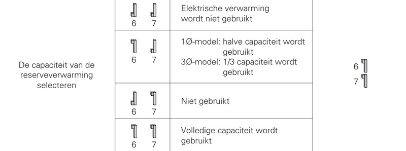

Je kunt ook de buh uitzetten via de dipswitch op de pcb. De buh zorgt maar voor een kleine verhoging, dus echt nodig is deze niet. Dipswitch 6 en 7 (kan afwijken, model specifiek) allebei uit, dan wordt de buh niet gebruikt.

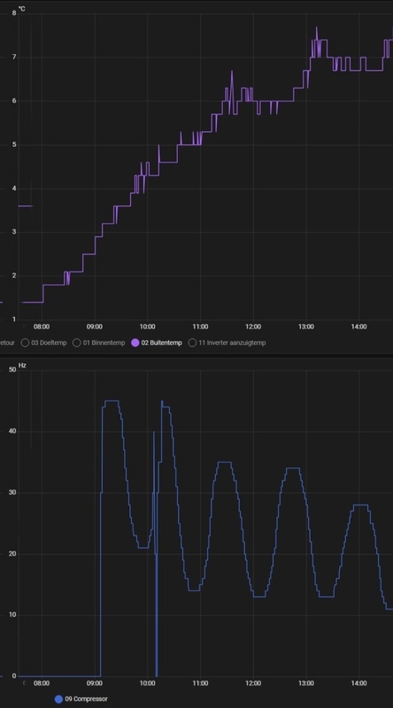

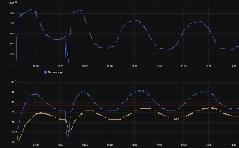

@walter_321 Opstart vanmorgen om 9.00 uur met om 10.10 uur nog een ontdooiing
Doel is 29 graden water (oranje), aanvoer (blauw) retour (geel)
Afbeeldingslocatie: https://tweakers.net/i/kc4dMNQpy01HBASPU9erLa_gcA8=/800x/filters:strip_icc():strip_exif()/f/image/AyCH3CjPwnJ9g4cNATuu2hOn.jpg?f=fotoalbum_large
[ Voor 3% gewijzigd door PeteSplit op 14-03-2025 13:56 ]
LG (5kW AWHP R32) / ESPhome (ESP32) / GoodWe 4K-DT (5kWp) / Homewizard (1 PiB 2kW) / Home Assistant (NUC) / BMW K13 F8
waarom is doel constant 29°C: ik zou verwachten dat dat doel serieus daalde deze voormiddag?
Heb je thermostaten in huis?
  • PeteSplit
  • Registratie: Oktober 2023
  • Laatst online: 20:30
PeteSplit
ik weet het niet
walter_321 schreef op vrijdag 14 maart 2025 @ 13:58:
Ik stuur alleen op water (niet op lucht).
De thermostaat van LG hangt bij de binnen unit op zolder (split systeem), temperatuur is daar niet goed.
De LG volgt zelf de buitentemperatuur, dan zal het verbruik veranderen.
Nu is dat tot 1200W, dat wordt als het buiten warmer wordt, ongeveer 800W,
gemiddeld kom ik vaak uit op 750 W in een uur.
Externe aan/uit thermostaten kunnen op de warmtepomp aangesloten worden,
maar ik wil eigenlijk niet dat de warmtepomp uit gaat. Deze start dan daarna weer maximaal op...
[ Voor 12% gewijzigd door PeteSplit op 14-03-2025 14:06 ]

Maar dan is de doeltemperatuur toch niet vast? Als de doeltemperatuur 29°C en heel de voormiddag dezelfde blijft, wordt er gewoon niets gestuurd. Dat lijkt een zeer bizarre sturing zo. Of ontgaat me iets?
Als de LG de buitentemperatuur volgt, gaat die toch zijn doeltemperatuur volgens de stooklijn instellen bij iedere verandering van de buitentemperatuur?
  • walter_321
  • Registratie: Februari 2025
  • Laatst online: 13:06
PeteSplit schreef op vrijdag 14 maart 2025 @ 13:55:
weet je of het waterdebiet constant is?
  • PeteSplit
PeteSplit
ik weet het niet
walter_321 schreef op vrijdag 14 maart 2025 @ 14:07:
Je kunt bij een LG warmtepomp veel instellen en ik ben nu in mijn tweede stookseizoen.
Ik heb de gasketel vervangen door de warmtepomp, het afgiftesysteem is niet aangepast.
Ik heb nu alles eens anders aangepakt en gebruik geen stooklijn meer die je zelf in moet stellen,
maar laat de warmtepomp zijn eigen regeling volgen.
Ik heb vloerverwarming en deze kan de wisselende aanvoer temperatuur wel hebben.
Als ik de doeltemperatuur ook nog eens ga wijzigen wordt dat minder.
Het debiet / de flow kan bij deze warmtepomp max. 25 LPM zijn.
Ik ben daar vorig jaar mee begonnen, maar al snel verlaagt naar 20 LPM.
Dit jaar verder verlaagt naar 1m / 0,9 m3h / 15 LPM.
Hierdoor heb ik een betere warmteafgifte bij de radiatoren boven
en een hogere deltaT bij de warmtepomp (wordt in de regeling door de wp gebruikt).
[ Voor 3% gewijzigd door PeteSplit op 14-03-2025 14:22 ]

PeteSplit schreef op vrijdag 14 maart 2025 @ 14:18:
en kwam die WP dan tot de conclusie heel de voormiddag 29°C na te streven?

walter_321 schreef op vrijdag 14 maart 2025 @ 14:23:
Hier wordt de LG therma V R290 7kW binnen enige tijd geinstalleerd tegen enkel vloerverwarming.
Had je nog thermostaten in huis die de vv en radiatoren afsluiten.
Nee, dat was mijn conclusie, ik stel de temperatuur in op 29 graden en met deze temperatuur start de warmtepomp op en blijft de warmtepomp aan tot ongeveer 17,5 graden buiten.
Ik heb geen na regeling, alles staat open, de vloerverwarming is hoofdverwarming (beganegrond 50m2)
Bij een doeltemperatuur van 29 graden is het water 25 tot 33 graden
en ligt de kamertemperatuur tussen 19 en 21 graden.
Boven heb ik radiatoren.
Zojuist, is het max. verbruik gezakt tot 1000W (28 Hz) bij een buitentemperatuur van 7 graden.
Afbeeldingslocatie: https://tweakers.net/i/BhOCtgDgvSNOmpp92ARUTGkSK54=/x800/filters:strip_icc():strip_exif()/f/image/hAwXmpZjPRnVNS4a5UsCrxUC.jpg?f=fotoalbum_large
De warmtepomp volgt de buitentemperatuur (ook bij dezelfde doeltemperatuur)

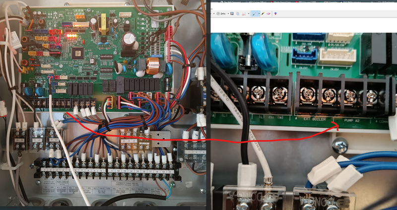

  • erniee
  • Laatst online: 13-07 09:43

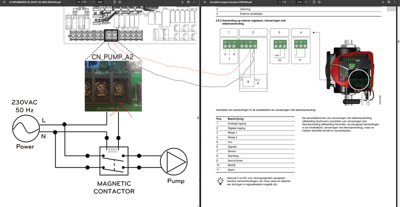

erniee schreef op maandag 10 maart 2025 @ 19:45:
Hallo, hier bezig een LG Therma V R290 uit te breiden met een externe waterpomp. Kom niet uit de schema's. Referentie tekening geeft aan TB_EXT_POMP A2. Dit is nergens te vinden op het electrisch aansluitschema wel waterpomp C B en mix. Wie weet raad?[Afbeelding]
@Kazemo, @tebogo, @Jojan265 en anderen dank voor het meedenken! Helaas ben ikzelf vanwege ALS gehandicapt en afhankelijk van derden voor o.a. foto's maken ed. De handleiding van LG (via Jojan265) bevat een onjuiste tekst 'PUMP_C' op de printplaat, dit dient PUMP_A2 te zijn. Bijgaand komt de printplaat foto uit de binnenunit (Hydro-Unit HN1639HC.NKO behorend bij HM163HF.UB60) mee. Evenzo in combinatie met aansluitschema voor de 'external pump', in lijn met het schema verstrekt door Jojan265. Onduidelijk is op welke wijze de dryconnect aansluiting Start/Stop van de Grunfos Magna3 aan te sluiten op de PUMP_A2 terminal. Kan dit rechtsreeks?
Afbeeldingslocatie: https://tweakers.net/i/utDrfOKXBLcEr5qq90sXn0zi5CA=/800x/filters:strip_exif()/f/image/lGdWQ71LAE3FvmOkYh21rOAo.png?f=fotoalbum_large
Afbeeldingslocatie: https://tweakers.net/i/8OBiTfPMrwKXVZGjSRaYCmSO0MA=/800x/filters:strip_exif()/f/image/mVJHcF6ZJjM5llLQjG5LDYX7.png?f=fotoalbum_large
Afbeeldingslocatie: https://tweakers.net/i/3hA3JoRT3EYxl9DVZoPrBG_CuGI=/800x/filters:strip_exif()/f/image/l4sSao1dx7s6JtdR2XhvXXVi.png?f=fotoalbum_large
  • kazemo
  • Registratie: Augustus 2022
  • Laatst online: 15-10 12:46
erniee schreef op maandag 17 maart 2025 @ 13:57:
:? mijn mening kan hij rechtsreeks op deze pomp worden aangesloten zonder extra relais (zit denk ik in de pomp al).....is dan alleen signaal pomp aan/uit .....is potentiaal vrij contact.NO....(wel een ingewikkelde pomp is dat wel nodig?)
maar ik kan het mis hebben....voeding 230v voor pomp met wcd (zit er al een stekker met kabel aan de pomp ??)
misschien moet in instellingen wel het zg drycontact worden in geschakeld ....weet ik niet?
gebruikte pomp (fors duur).....een goedkopere zou ook volstaan! https://www.waterpompshop.nl/circulatiepomp
https://magento.waterpomp.../manual/5712608941900.pdf =+- 750 euro

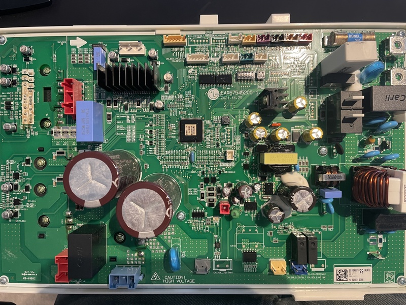

Afbeeldingslocatie: https://tweakers.net/i/eQF7uWjhNuFKLJyAbaAln2AqISk=/x800/filters:strip_icc():strip_exif()/f/image/F3dJSqvJmBGmqVprmnkORTUA.jpg?f=fotoalbum_large

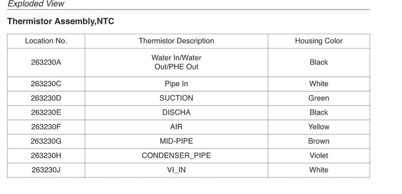

handige onderdelen tekening voor een lg warmtepomp u44 5,7 en 9kw...op nr onderdeel te bestellen bij fixparts.nl
ik zocht buitentemp.sensor NTC...is dan onderdeel 263230F
lg zelf levert geen onderdelen dat gaat via https://fixpart.nl/airco-onderdelen/lg/hm091mru44

ik heb een PDF toegestuurd gekregen na een aanvraag van een buitensensor van fixparts,alleen deze 2 pagina,s ,kon ik aangeven welke sensor? ik nodig had ...orgineel onderdeel zoeken ze dan uit (263230F)....kleur code geel
ik tel in totaal 8 sensors (1 ervan kan mogelijk de boosdoener zijn)
sensor 26320A=zijn er in feite 2 bijmekaar kleurcode zwart
Afbeeldingslocatie: https://tweakers.net/i/jUF_VJ0VC2MDbJsLYa7r6h-8mOo=/800x/filters:strip_icc():strip_exif()/f/image/CQZUhnnSKFE0KLNULPEKEqE2.jpg?f=fotoalbum_large
is dat een 5K sensor ? bij bv aliexpres kost dat +- 2euro....de vraag is hoe is de kwaliteit?

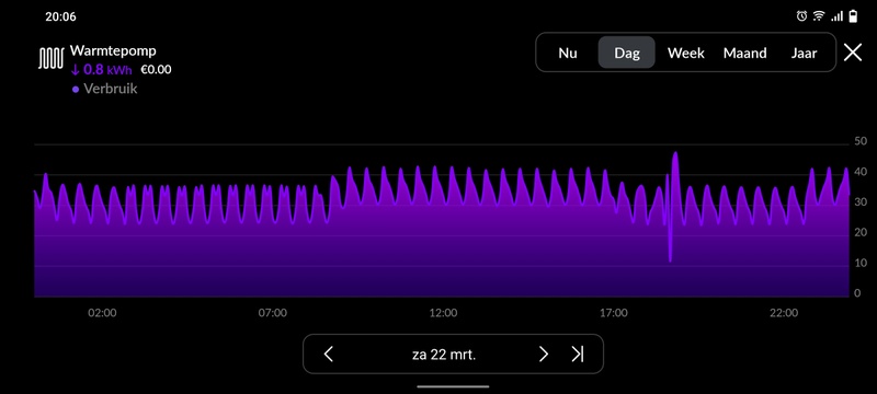

Heeft iemand enig idee.... Als de warmtepomp stand-by staat gaat het circulatiepompje een eigen leven lijden. Constant op vol vermogen pompen en dan weer langzamer op de waarde waarop ik het heb ingesteld.
Screenshot genomen op m'n telefoon, elk moment dat de warmtepomp standby staat zie ik het, maar het is echt duidelijk te zien op de dagen dat er geen warmtevraag is vanwege de schaal van de grafiek.
Afbeeldingslocatie: https://tweakers.net/i/8X48PpgBsAtLfCf9DgEclm6EtDA=/800x/filters:strip_icc():strip_exif()/f/image/7ARqGiIExjX3EINnvq4HKviC.jpg?f=fotoalbum_large
WP: LG Therma V 9kW - 14 Zonnepanelen - 2x Voltdeer SR5000 - WTW: Orcon HRC400 Ecomax - EV

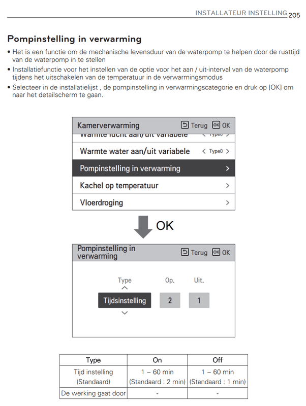

Je circulatiepomp instellingen staan waarschijnlijk nog standaard op 2 min. aan en 1 min. uit. Je kunt bijv. de uit tijd verlengen naar 28 min. De warmtepomp gaat dan 2 maal per uur de temperatuur controleren om te bepalen of de warmtepomp aan moet gaan.
Afbeeldingslocatie: https://tweakers.net/i/6T_wBmU6q-3T6qhw2MsWgl7yfCA=/x800/filters:strip_exif()/f/image/okYrmh5Ff9HyTxBpSHyXtUOJ.png?f=fotoalbum_large
LG-HM071MR-U44 / SWW Hewalex PCWU 3.0 / PV SMA + Jinko 14 kWp / Kia e-Niro
Bedankt, dat zou de instelling inderdaad kunnen staan. Stond (standaard) op 3-3. Heb 'm nu op 1-60 gezet en kijken of het beter gaat.

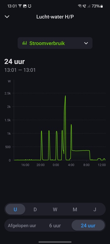

Kip schreef op donderdag 27 maart 2025 @ 12:15:
Naast stille modus zou je ook ESS states via modbus kunnen overwegen:
https://www.lgklimaat.nl/...ng-whitepaper.pdf#page=22
Ah dat is wel interessant inderdaad.
Auto kan ik zelf sturen ja. maar ik merk dat als de WP aanslaat hij gewoon rap naar 1kW, 1,5kW of soms zelfs 2kW (bij verwarmen DHW vat) wil.
Het is zeker weten de WP, want ik lees het letterlijk van de LG api uit.
Afbeeldingslocatie: https://tweakers.net/i/a5W5m82vlx_1AqpZ9m708ZEEz1A=/x800/filters:strip_icc():strip_exif()/f/image/t6Dhk9M7LRwhbZ7EE9JyMpyh.jpg?f=fotoalbum_large

Mocht je geen stille modus hebben aan staan dan kan je die misschien automatisch inschakelen wanneer je de auto aan het laden bent. Verwacht dat je dan ook bij SWW een lager vermogen hebt. @elbizarre

:? dat heb ik meerdere malen gezegd hij moet het dan gewoon uit proberen anders komt hij er gewoon niet achter (blijven hangen in theorie werkt niet)
ik zie trouwens het probleem niet ,tijdelijk meer vermogen op de fase waar de wp op zit,als de hoofdzekering (25A) het houd is er niets aan de hand,als hij een P1 meter op hoofdaansluiting heeft kan hij dat goed zien, hij kan kortstondig 25A trekken=...+- 5,5KW vermogen(is dan auto laden+WP denk ik).......selectief gebruiken is natuurlijk beter
een E-element in de boiler heeft hij niet(uit zijn eerdere post begrepen)....misschien nu wel?@elbizarre ?

Ha, sorry ik zie inderdaad dat ik op veel punten geen antwoord had gegeven...
Stille modus staat bij mij altijd aan. Dus die pieken zijn al met stille modus aan.
Een E-element heb ik nog niet, anders zou dat het wel verklaren inderdaad.
Dus dat komt er over een weekje oid ook nog bij, en daarop berust ik dus mijn zorgen.
Nu heb ik al uitschieters tot 31A op een 3x25A aansluiting. Gelukkig zonder impact, maar ik tart het lot hier natuurlijk wel mee.
Ik zal moeten kijken of ik wat kan schuiven met groepen in mijn meterkast. Heel mijn huis is nu
fase 3, behalve de lader en zonnepanelen.
De zonnepanelen zouden juist lucht geven, vandaar dat ik die uitschieters vooral snachts zie.

Vraag: Ik heb een foutmelding CH21 wat door een kapotte inverter printplaat komt. Het betreft een LG Therma V HM163MR.U34. Na onderzoek door de installateur blijkt dus dat deze Inverter PCB vervangen moet worden.
Gekocht bij Aircoplaza maar dat blijkt grijze import te zijn. Zij kunnen dus niet bij LG Nederland informeren wat het onderdeelnummer is. Het erkende bedrijf dat de installatie heeft gedaan is niet een partner van LG en kan dus niet het artikelnummer opzoeken. Ik heb gegoogled maar kan het nummer niet vinden.
Heeft iemand een antwoord? Staat op het printplaats dit onderdelnummer ergens en waar?

er zitten 2 printplaten in welke heb je nodig? na vragen bij klantenservice en bij monteur
maarrr is de printplaat wel defect bij die foutcode CH 21 ???

Ik heb dit kunnen vinden:
Exploded view HM163MR.U34
https://airtech-online.co...163MR.U34-Vue-eclatee.pdf
Edit #3:
3-fase exploded view op pagina 26:
https://bublshop.co.uk/wp...oSplit-Service-Manual.pdf
Alleen lijken de onderdeelnummers hetzelfde te zijn voor drie en een-fasige modellen. Ik zie het verschil niet zo snel in ieder geval 8)7
Edit #4:
https://www.nordicrefrige...s/2023/01/HM143MR-U34.pdf
Hier vind ik weer andere onderdeelnummers.

haedgar schreef op vrijdag 28 maart 2025 @ 15:40:
welke PCB heb je nodig?
Ik heb er hier nog een liggen
Deze is nieuw
Afbeeldingslocatie: https://tweakers.net/i/5NFoOHk-zZS581godW4oUvZX3SE=/800x/filters:strip_icc():strip_exif()/f/image/UHlp1wlRyMvBnnTkp0Lkbop6.jpg?f=fotoalbum_large
Ah helaas. Je hebt een 3f 16kW zo te zien.
Deze is voor een 7 en/of 9kW.
[ Voor 22% gewijzigd door paQ op 01-04-2025 14:25 ]

:) ik zie in de hoek onder een QR-code staan misschien is dat het onderdeelnr. van de printplaat....is dan bij een andere print bijv. bij een 16KW-3fase een andere QR code
edit ;ik heb bij mij gekeken staat dan toch een andere QR code (zal dan ws geen onderdeelnr zijn)...ik heb wel de 9KW versie
ik heb wel intresse in de printplaat van jouw
[ Voor 7% gewijzigd door kazemo op 01-04-2025 17:39 ]

  • paQ
kazemo schreef op dinsdag 1 april 2025 @ 16:27:
die PCB is een 7 of 9 kW PCB.
Die is tijdens het testen van LG hier door een monteur achter gelaten. Staat de FW op die destijds nieuw was.

Ik heb het onderdeelnummer gevonden doordat vandaag een foto is gemaakt vandaag van het onderdeel. Zie foto
Dit nummer kom je inderdaad veel tegen. Ik vraag me af of het niet een universeel onderdeel is.
Afbeeldingslocatie: https://tweakers.net/i/t1_BZx9yyJgNP5VUxmiqq9bMiu0=/800x/filters:strip_icc():strip_exif()/f/image/1Hn7zCNQbsTlyF76eEcNTZP5.jpg?f=fotoalbum_large

Ik heb een simpele vraag, maar google (en dit topic) helpen me niet helemaal naar het antwoord. Ik ben lang op zoek geweest naar de juiste warmtepomp voor onze nieuwe (oude) woning en kwam uit op een LG R290 warmtepomp. Wij hebben nu een deel vvw (120m2, woonkamer) en een deel wat via LT-radiatoren verwarmd wordt (45m2, kantoor). Dit zijn aparte ruimtes in onze woning, die aangrenzen aan elkaar op de BGG.
Bij het offreren van de WP heb ik partijen gevraagd om een LG R290 16kW WP met een Hydro Unit (HM163HF.UB60 en HN1639HC.NK0).
In eerste instantie wil ik zo simpel mogelijk beginnen met 1 thermostaat en kijken of ik met behulp van thermostaat op de LT-radiatoren de temperatuur in beide ruimtes comfortabel krijg.
Vandaag kwam de monteur de boel voorbereiden (unit zelf is nog in backorder) en wordt mij duidelijk dat ipv de Hydro Unit (HM163HF) er een Control Unit (PHCS0) komt installeren. Er komt een aparte boiler (300l), buffervat (80l) en een klein expansievat, die zijn vandaag reeds geinstalleerd.
Voordat ik een dialoog met het bedrijf aanga, wil ik weten wat ik precies aan functionaliteit ga missen. Met name als ik later ga besluiten 2 losse circuits te gaan gebruiken (woonhuis en kantoor apart verwarmen).
Op pagina 5 van de volgende brochure is een overzicht tussen Hydro Unit, Control box en IWT:
https://www.lgklimaat.nl/...obloc-8p-leaflet_2025.pdf
Je mist dus een backup heater en een expansievat.
Een expansievat was al los toegevoegd begrijp ik.
De electrische backup heater kan gebruikt worden om het water warmer te maken indien de warmtepomp zijn doel tempratuur niet kan halen. Op een inefficiënte COP waarde van 1. Als de warmtepomp met voldoende vermogen is gekozen, zal je waarschijnlijk het nooit nodig hebben.
Ook lees ik dat de backup heater gebruikt kan worden om de water boven het vriespunt te houden indien er een probleem is met de buitenunit. Met als voorwaarde dat de waterpomp in de buitenunit wel nog werkt.
Een controlbox zal wel voordeliger zijn dan de hydrounit.
Pardon my dutch
  • Luckeh
Luckeh
Lucas
Kip schreef op dinsdag 1 april 2025 @ 22:34:
Dank voor je antwoord. Ik had hier ook al wat pointers gevonden, en wat opties voor een latere uitbreiding van de installatie. Dit is van de Therma V, maar een groot deel is vergelijkbaar.
Er is wel een 3kW heater in het boilervat (300l) opgenomen. Maar dat is enkel voor het SWW.
Dan mis ik eigenlijk alleen de BUH. Dat is wel jammer. Of de WP groot genoeg is gedimensioneerd zal de komende winter moeten blijken. Het oude gasverbruik (7500m3/jaar) is niet vergelijkbaar omdat we het huis renoveren.
