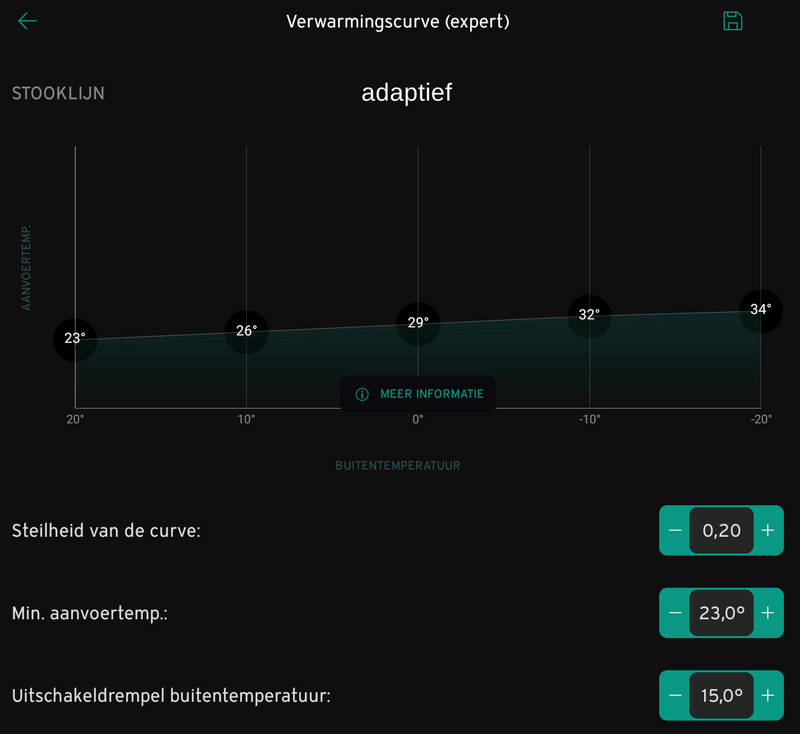

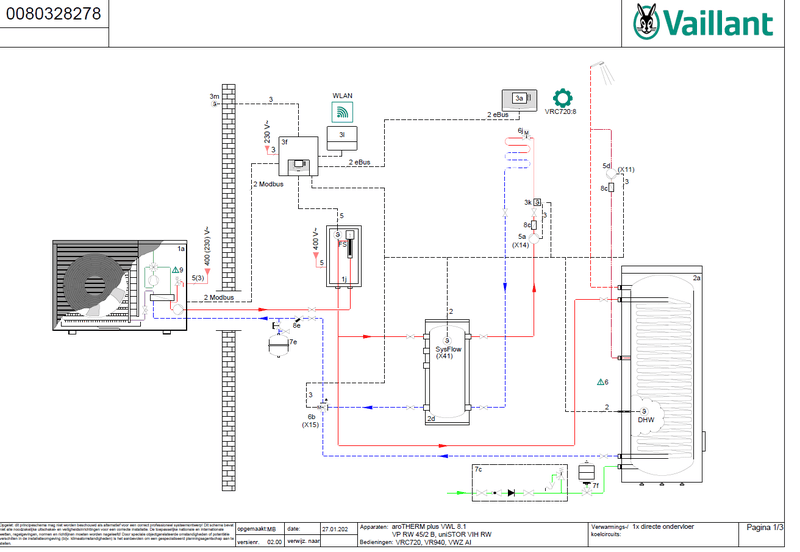

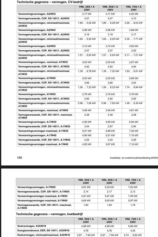

FXZeRRo85 schreef op zaterdag 5 september 2026 @ 13:20:
Goedemiddag, zou ik jullie kennis en kunde mogen gebruiken om mee te denken in de aanschaf van een vaillant. Komt zelf van een Mitsubishi puhz-shw112yaa af (was veel te groot).
De situatie:
  • Huis 2003, 185m2 (wordt 206m2) vrijstaand, landelijke omgeving.
  • Rd van gemiddeld 3.9
  • Aanbouw 21m2 Rd 7
  • Vloerverwarming 18 groepen hoh5 (80mtr per groep), aanbouw 2 groepen hoh10 (80mtr per groep)
  • Boven 6 x t22 radiatoren maar worden niet gebruikt.
  • Op zuid, zuidwest erker en grote ramen. Komt best wat zon binnen.
  • Rolluiken hele huis.
Verwarmingsvraag:
  • Oude situatie was puhz-shw112yaa, aanvoer tussen 31 en 35 graden afhankelijk van buitentemperatuur. Binnentemperatuur 20,5 graad. +/- 3500kWh per jaar verwarming + SWW.
  • Warmteverlies berekend incl de aanbouw zou bij -7 uitkomen op 5,5kW. Gebaseerd op historische gegevens van de oude warmtepomp.
  • Hygiene boiler heb ik nog staan
  • Warmtepomp direct op de vloer, genoeg water in de vloer voor defrost.
  • Waarschijnlijk ga ik 60 heatpipes hergebruiken die ik nog heb liggen om vooral van april/september SWW te voorzien.
Nieuwe warmtepomp:
  • Zelf kom ik uit op een vwl 75/8.1. Deze lijkt qua modulatie en maximale vermogen prima binnen mijn benodigde warmteverlies te passen.
Vraagstuk:
  • - De 75/8.1 kan 1200ltr/uur rondpompen. Dat zou 1ltr/m per groep zijn. Dit is redelijk oké lijkt me maar had liever meer gezien ivm waterzijdig inregelen. De 55/8.1 minder flow capaciteit. De 105/8.1 heeft weer meer en is 3 fase, maar daar loop je tegen de modulatie grens aan.
  • Zie ik iets over het hoofd? Of zijn er nog andere opties?
  • Nog tips waar ik rekening mee moet houden? Wil later de wp natuurlijk wel weer uitlezen in HA.

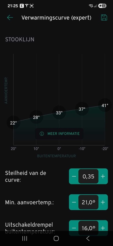

Zoals eerder beschreven wilde ik graag over naar een Arotherm Plus 75/8.1. Deze is inmiddels geïnstalleerd en up and running. Ik ben er blij mee. Als alles geïsoleerd en opgeruimd is zal ik nog wel een foto plaatsen van de opstelling.
De eerste bevindingen zijn positief. Tot op heden super stil. Qua settings ben ik nog wat aan het stoeien en ook het waterzijdig inregelen moet nog gebeuren. Settings tot nu toe (1 week draaien).
  • Min aanvoer 22
  • Steilcurve 0.2
De begane grond blijft tot op heden (buitentemperaturen tussen de 5 en 15graden) netjes rond de 20.5 graag hangen. Cop voor verwarming afgelopen week is 6,2. Weliswaar uit de app gehaald omdat de kwh meter en de kamstrup nog opgezet moeten worden.
Wel wil ik de Arotherm nog gaan uitlezen in HA, de app koppeling is maar beperkt. Ik lees nog niet zoveel ervaringen met de 8.1 versies omdat deze anders ingericht zijn dan de oude. Is er iemand die het wel al werkend heeft met relatief eenvoudige handelingen?

FXZeRRo85 schreef op woensdag 28 oktober 2026 @ 09:09:
  • Min aanvoer 22
  • Steilcurve 0.2
Ik lees in je eerder bericht HoH 5, dat lijkt me extreem. Was je zo bang om te weinig afgifte te hebben?!
Ik ga zelf bouwen en alles (het huis wordt 200m2 ongeveer) behalve de badkamer wordt HoH 15 of 20, afhankelijk van de ruimte. Qua warmte-afgifte (koel-afgifte) scheelt het allemaal niet zoveel, heb ik berekend, maar dan heb ik niet zo gigantisch veel kringen en tenminste nog wat flow in de buizen. De warmtepomp wordt wellicht een 55/8.1, al moet de warmteverlies berekening dat nog bevestigen.

@Scientific Hoh 5 is idd extreem. Destijds eigenlijk niet zozeer over nagedacht icm een warmtepomp. Was meer omdat het kon :P. Voordeel nu is wel dat de aanvoer temperatuur was omlaag kan. Nadeel is de flow en het waterzijdig inregelen maar verwacht dat dit wel goed komt. Heb nu 1 a 1,1 op alle 18 groepen. 2 groepen mogen nu nog niet gestookt worden ivm uitharden maar dan kom ik op 1ltr per groep.

FXZeRRo85 schreef op woensdag 28 oktober 2026 @ 10:35:
Ik kom op 18 kringen voor het ganse huis met die 15-20 HoH. Met een 55/8.1 kom je daarmee hoogstens op 0,75l/min. Als ik kringen zou leggen met een veel lagere HoH krijg ik nog lagere flows. Dat is voor de warmtepomp geen probleem (die ziet alleen de totale flow), maar niet ideaal om bvb het systeem in te regelen, of om luchtbellen te vermijden die in de buizen kunnen blijven hangen.

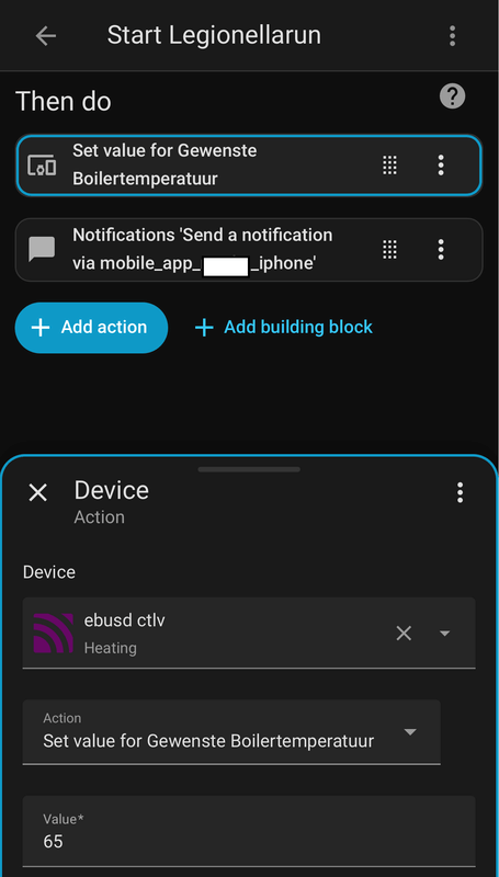

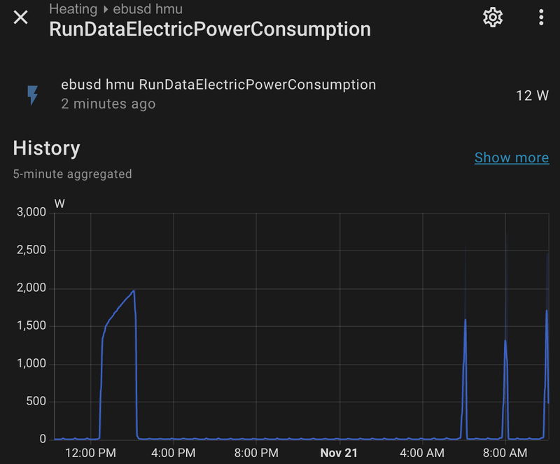

Ik heb ook de 75/8.1. Inmiddels lees ik Ebus en Modbus beide uit aan de hand van de volgende repo's.
https://github.com/thoutenbos/esphome-arotherm-modbus
https://github.com/MarkBovee/vaillant-ebus
Ik heb een Ebus C6 adapter shield en gebruik een ESP32 + RAA788158 om de communicatie naar de buitenunit uit te lezen (read only). Zo kan ik instellingen veranderen via Ebus, en met een hoge refreshrate de buitenunit uitlezen. Ik kan dus ook aanraden om beide bussen te lezen, de temperatuur van de SWW boiler komt bijvoorbeeld niet langs op Modbus maar wel op Ebus. Ik heb beide controllers samen op een experimenteer printje geprakt zodat ik het zooitje kan voeden met één usb aansluiting.
Afbeeldingslocatie: https://tweakers.net/i/e5mqKMxJQM2fyYf-LuQvuLe77k4=/fit-in/4000x4000/filters:no_upscale():strip_exif()/f/image/rWeqTIixnf3CKcwYuCBT7odP.png?f=user_large
Homeassistant (work in progress):
Afbeeldingslocatie: https://tweakers.net/i/isqqAz7jXMmjnWeByESs-Tt5MGU=/800x/filters:strip_exif()/f/image/tVsgBpPnXFYspx5QA8jpvQO4.png?f=fotoalbum_large Modbus senoren:
Afbeeldingslocatie: https://tweakers.net/i/z-WYqHaJpDWQE_WR1z_Mwpm6pwQ=/x800/filters:strip_exif()/f/image/XD9PMal23rviHZj1Q7ntnkDa.png?f=fotoalbum_large

@Scientific & @NL-Kasper Zelf draai ik veelal ook op een Ta van 24,5 graden (= de min. ingestelde Ta). En daarmee kan ik de beneden verdieping met 10cm hoh vloerverwarming prima op temperatuur houden: afhankelijk van hoe lang de WP draait is 20 graden goed mogelijk maar meestal vind ik rond de 19,5 graden warm genoeg. De Tr is bij mij dan ca 21 graden in het begin en oplopend tot ca 22,5 graden wanneer de graadminutenregeling ingrijpt. Maar tegen die tijd is de wenstemperatuur doorgaans ook bereikt, zeker als het buiten 12 graden ofzo is.
De badkamer boven heeft helaas 15cm hoh vloerverwarming (+ een "design" radiator) en die blijft wat temperatuur betreft vaak een halve graad achter. Maar daar alleen voor ga ik geen hogere Ta hanteren. Meer afgifte aanbrengen in de vloer of wand zou een optie zijn, maar is in mijn geval behoorlijk ingrijpend.

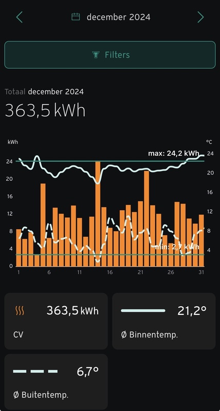

NL-Kasper schreef op woensdag 28 oktober 2026 @ 13:11:
Toch is het zo :) Met een Ta van 24,5 een Tr van zo’n 21,5 á 22. Behagelijk is dan dus 20,5 graden kamertemperatuur.
Moet het uiteraard buiten wel wat kouder zijn, dus rond de 7 graden. Anders krijg je het minimale vermogen niet weg.
Met een HoH van 20cm en dezelfde Ta had ik op de badkamer geen 20,5gr gekregen. Met een hogere Ta was dat ook lastig geweest, want je houdt dan maar erg weinig contactoppervlak over in zo’n kleine ruimte.
Het is ook nog niet koud deze periode, nog veel zoninstraling aanwezig bijvoorbeeld.
  • NL-Kasper
  • Laatst online: 22:35
@mr_evil08 klopt, maar heb vorige winter ook al gedraaid op deze stooklijn en instellingen. Toen nog wel met parallelbuffer.
Met zo’n lage Ta is het op temperatuur houden uiteraard alleen haalbaar bij constante warmteafgifte (stand inactief op VRC720) en Tbuiten rond de 7 graden. Bij lagere temperaturen moet de Ta natuurlijk omhoog.
[ Voor 7% gewijzigd door NL-Kasper op 28-10-2026 17:03 ]
  • mr_evil08
  • Laatst online: 22:00
mr_evil08
NL-Kasper schreef op woensdag 28 oktober 2026 @ 16:50:
Dat lukt hier niet, de Arotherm plus 55/6 heeft erg hoog minimaal vermogen, maar goed wist ik, dan maar uit snachts en overdag hoger Ta, lekker warme vloer.
Met jaarverbruik van 1000kwh (CV bedrijf) kijk ik niet naar een tikkeltje hoger aanvoertemperatuur dan bedoeld is.
De COP loopt ook niet lineair, van 40 naar 35c is 10% verbetering en 35 naar 30 maar 7%, wellicht van 30 naar 25c maar 5%?
De vlieger 1,5% per 1c gaat niet op.
Lager dan 400W opgenomen vermogen nog nooit gezien hier.
[ Voor 3% gewijzigd door mr_evil08 op 28-10-2026 17:54 ]

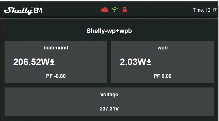

Het laagste elektrische vermogen bij mijn AroTherm Pure buitendeel was ca. 240 W, vaak is het iets tussen de 260 W en 270W. Hier komt nog ca. 20 W van de pomp in het binnendeel bij.

  • Anithing
  • Registratie: Juni 2025
  • Laatst online: 20:45
Ik zie de meeste mensen hier praten over de VWZ AI, terwijl de meeste installateurs al snel neigen naar MEH 97/7. Ik ben zelf momenteel opties aan het afwegen voor een eigen warmtepompinstallatie, en heb eigenlijk wel al besloten om voor de Vaillant aroTherm Plus VWL 55/8.1 te gaan.
Wanneer heeft voor mij de MEH 97/7 meerwaarde ten opzichte van de VWZ AI? Scheelt al gauw zo'n €1100 in aanschaf. Er komt een los boilervat aan te hangen voor SWW.
- Expansievat ga ik niet nodig hebben, ik kan het vermogen kwijt in de vloerverwarming;
- Naverwarmer, wanneer heb je deze werkelijk nodig?
- Overstort, ontluchter, stroomsensor en manometer zijn makkelijk extern in te bouwen
Wat de componenten los kosten heb ik me nog niet in verdiept, ik ben voor nu vooral nog zoekende in wat de voor- en nadelen van beide units zijn

  • pc_slopert
  • Laatst online: 30-10 11:54
pc_slopert
460GRADEN Anders
Anithing schreef op donderdag 29 oktober 2026 @ 11:37:
Uit ervaring kan ik je vertellen dat de MEH vooral gemakkelijk is voor het aansluiten omdat alles in een module zit. Als je een rekensom maakt met alle losse items dan zal dat los wellicht wat goedkoper zijn al kan dat met alles wat je nodig hebt ook nog wel eens kunnen tegenvallen. Denk daarbij ook aan koppelingen, muurbeugels, etc. Ook wordt voor de MEH een eigen groep geadviseerd (afhankelijk van de BUH). Dat is voor de VWZ AI niet perse nodig. Voordeel dat alles ineen zit en mooi overzichtelijk aan te sluiten is maakt het wel aantrekkelijk. Is de boiler helemaal apart van het systeem en hangt die dan vlak bij de MEH? In sommige gevallen komt het beter uit met een lossen driewegklep te werken iv.m. de plaasting van het systeem. Dan is juist de VWZ weer handiger.

  • Anithing
Nee, de boiler wordt wel "gevoed" door de warmtepomp, maar het is een losstaand 200L boiler/buffervat voor SWW met nog een apart verwarmingselement/spiraal erin. Wellicht dat ik de terminologie hier wat door elkaar haal. Deze komen wel naast elkaar te staan.
Wat ik bedoel te zeggen is dat het geen Unitower gaat worden, waar dit boilervat al ingebouwd is.
Eigenlijk zijn alle componenten in de MEH dus wel nodig? Mogelijk wil ik deze dan op 3 fasen aansluiten, om de last wat te verdelen.
Wanneer is zo'n naverwarmer eigenlijk nodig, wat is de functie hiervan?
[ Voor 4% gewijzigd door Anithing op 29-10-2026 14:41 ]
  • dunklefaser
  • Laatst online: 23:00
dunklefaser
Point Of KnowReturn
@Anithing Citaat:
Wat is volgens jou de relatie tussen een expansievat en het vermogen wat je wel of niet in de vloerverwarming kwijt kan?
Naverwarmer = backup heater - vaak ter ondersteuning van defrosts, evtl. nodig bij onvoldoende actieve systeeminhoud (zie ook de faq over warmtepompen)
Meestal is een klein voorschakelvat (serieel buffervat) in de retour van de warmtepomp voldoende en gaat de BUH nooit aan.
[ Voor 13% gewijzigd door dunklefaser op 29-10-2026 16:43 ]
  • Anithing
@dunklefaser haal ik nu weer 2 dingen door elkaar? Volgens mij wel. Expansievat is als het systeem z'n druk niet kwijt kan, waar ik het over heb is buffervat. Warmteafgifte van vloerverwarming is voldoende om het minimale vermogen kwijt te kunnen ter voorkoming van pendelen.
Excuus, blijkbaar ben ik vandaag niet helemaal scherp 8)7
  • Scientific
  • Registratie: Januari 2024
  • Laatst online: 19:38
Anithing schreef op donderdag 29 oktober 2026 @ 15:08:
Het expansievat moet de drukveranderingen opvangen die ontstaan omdat het water uitzet/krimpt bij temperatuursveranderingen. De grootte ervan is dus afhankelijk van de totale hoeveelheid water dat circuleert in je verwarmingssysteem (afgiftesystemen + componenten in het systeem, inclusief de warmtepomp zelf, de buizen, de collectoren, de warmwaterboiler - niet het sanitair water in de boiler zelf want dat circuleert niet in je verwarmingssysteem) en een eventueel buffervat. Er zijn formules om dat te berekenen, eens je weet hoeveel liter er circuleert.
Als de warmteafgifte van vloerverwarming altijd voldoende is (geen naregeling...) om het minimale vermogen kwijt te kunnen ter voorkoming van pendelen, is een buffervat niet nodig. Je volstaat dan meestal met een standaard buffervat expansievat van 10l zoals in de MEH 97 voorzien.

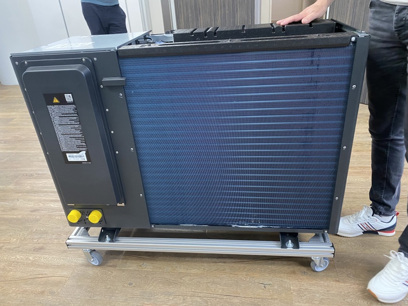

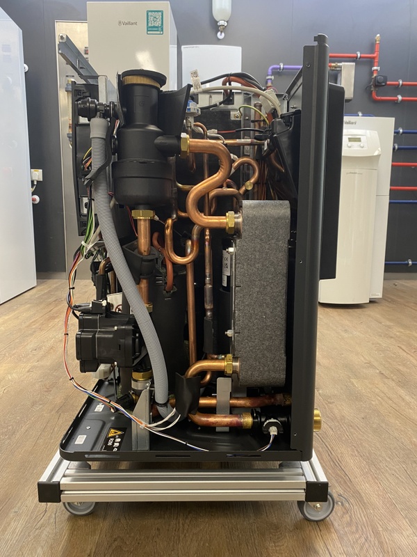

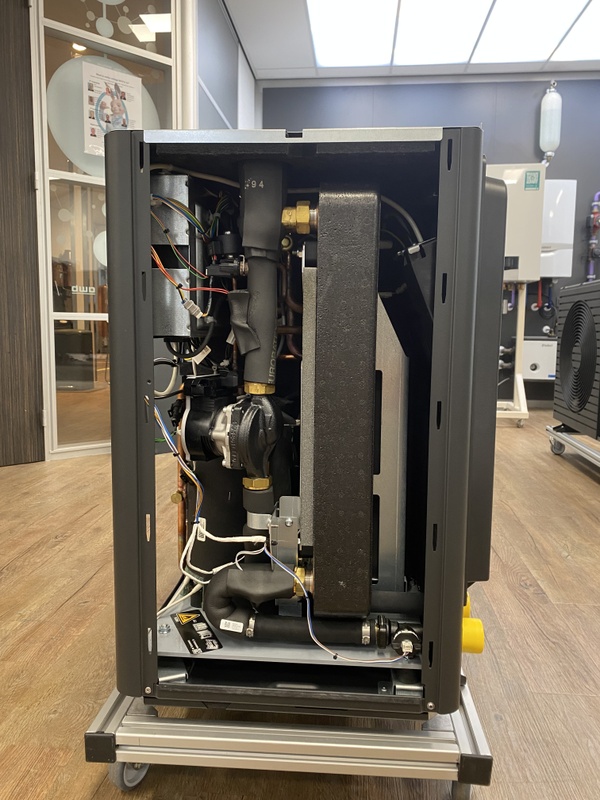

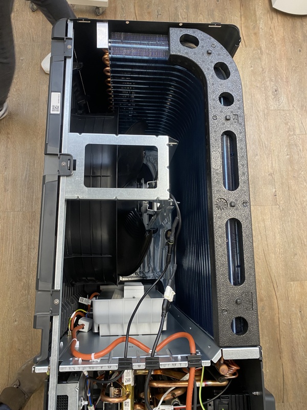

  • Technician-
  • Laatst online: 17:02
Technician-
Afbeeldingslocatie: https://tweakers.net/i/OEP3y7WkGL9gJKBYm0IWt5eQUIE=/800x/filters:strip_icc():strip_exif()/f/image/TizYzrmX1dwSPLyKBwySUMsQ.jpg?f=fotoalbum_large
Afbeeldingslocatie: https://tweakers.net/i/kLiY8h560oocAzNfoqaBECbWjAs=/x800/filters:strip_icc():strip_exif()/f/image/g9rT98Jc7IMrkxUv87FHVisx.jpg?f=fotoalbum_large
Van de week Pro 11kW met een piepkleine binnen installatie de AI/7
Het lijkt een goed werkende oplossing, die heel compact te bouwen is.
Wel bewerkelijker
Adviseur FixClima
  • Carboy54
  • Registratie: Januari 2017
  • Laatst online: 22:44
Carboy54
Duurzaamheid coach
Technician- schreef op donderdag 29 oktober 2026 @ 18:58:
Werkt prima zolang de watertemperatuur niet onder de 13 graden komt zonder BUH. In een dergelijk geval wil de compressor niet meer aan slaan. Je kan er wel een BUH en driewegklep op aansturen.
Wel bewerkelijker
  • VivaAtloni
  • Laatst online: 20:23
Wel bewerkelijker
Hoe ervaar je het geluid. Zou je hem (storend) horen in de slaapkamer op de 1ste verdieping met open raam als hij vrijstaand parallel aan de buitenmuur staan op de begane grond?

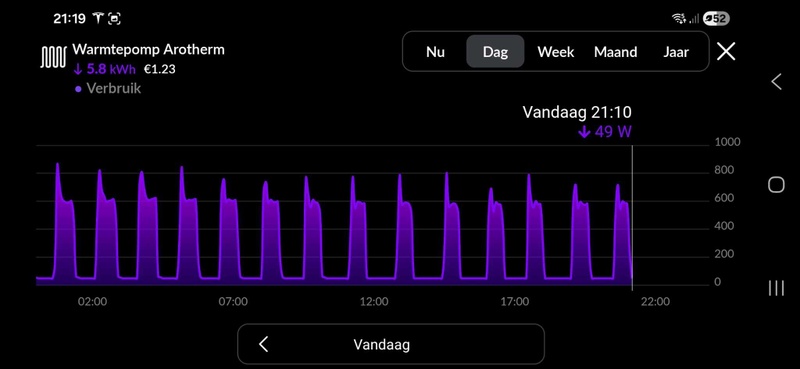

  • Websphinxie
  • Laatst online: 18:04
vsthesquares schreef op zaterdag 31 oktober 2026 @ 09:10:
Ik heb exact dezelfde warmtepomp en ik zit met het omgekeerde. We wonen nu een kleine maand in onze gerenoveerde woning (maar goed ook, zo net voor het al te koud werd). Eerder deze maand was het weer nog erg mild en ging de compressor op 16% procent urenlang door om het gelijkvloers op 20,5 °C te houden. Ik heb zelf de naregeling met de kamerthermostaat op "inactief" gezet en de stooklijn op 0,3 gehouden. De circulatiepomp draait daardoor wel de hele tijd op volle toeren. Het verbruik ervan weegt wel erg door in het totaal elektrisch verbruik van de warmtepomp en de COP is navenant ook erg laag (< 3).
We hebben voorlopig enkel maar vloerverwarming op het gelijkvloers. De oppervlakte zal ongeveer overeen komen met de jouwe. Als ik op https://heatpumpmonitor.org dan gelijkaardige aroTHERM plus warmtepompen bekijk dan hebben in de meeste gevallen met een gelijkaardig elektrisch verbruik gewoon een veel hogere thermische output.
Hoe meet je die cycli nu? Ik ben wel benieuwd hoe dat eruit ziet. Bij ons hebben we inmiddels 105 aan/uit cycli (288h bedrijfstijd) in 30 dagen.

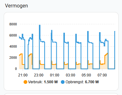

  • Websphinxie
Scientific schreef op zaterdag 31 oktober 2026 @ 11:06:
De pomp wordt gestuurd op gewenste flow. De flow kan tot 1200l/u gaan, en dat is rekening houdend met een maximale tegendruk. Als de pomp werkelijk op 100% van zijn vermogen draait, en maar 1100l/u zou halen, dan is er in principe teveel weerstand in het afgiftecircuit.
Betekenen de percentages bij mod. afgitepomp: 82,5% dat de de pomp op 17,5% van de capaciteit draait, of juist 82,5%? Oftewel moet ik 'm andersom lezen of letterlijk. (idem voor de ventilator)

  • heszol
  • Laatst online: 20:41
heszol
keeskohlmann schreef op zaterdag 31 oktober 2026 @ 11:03:
Deze week, nadat ik een zomerlang mijn vrije uurtjes waardevol heb mogen besteden, mijn zelf-installatie aroTHERM plus VWL 55/8.1 in bedrijf kunnen stellen. Ter inspiratie deel ik graag hierbij een aantal foto's. Onze vrijstaande woning uit 2019 heeft geen kruipruimte en de CV opstelplaats was origineel op zolder met 20mm mlb ingestort in de verdiepingsvloeren naar de vloerverdeler beneden.

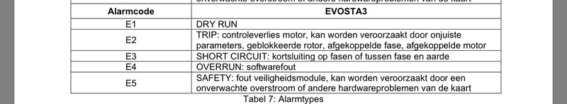

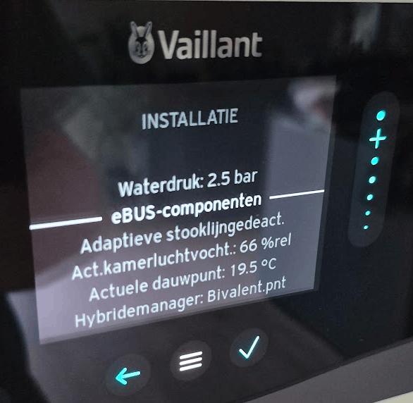

  • heszol
heszol
Afbeeldingslocatie: https://tweakers.net/i/slim5enAMeTA3e6snyzEdzxAFz8=/800x/filters:strip_icc():strip_exif()/f/image/QmYynynvYoSk4XvADBf5ISE8.jpg?f=fotoalbum_large Ik ga hier effe induiken. Nergens in een handleiding worden deze symbolen uitgelegd. Ook al ruzie met ai gehad want die blijft maar gissen en kan geen goede bronnen tonen. Bovenstaande is iig wel zijn laatste conclusie na wat aandringen…
  • Scientific
heszol schreef op zaterdag 31 oktober 2026 @ 12:32:
[Afbeelding] Ik ga hier effe induiken. Nergens in een handleiding worden deze symbolen uitgelegd. Ook al ruzie met ai gehad want die blijft maar gissen en kan geen goede bronnen tonen. Bovenstaande is iig wel zijn laatste conclusie na wat aandringen…
Ik vond dit, weliswaar voor een ander product: https://www.vaillant.be/api/download/product/nl/_unitower-split-plus_1420607.pdf
Je moet wel in de Duitse tekst kijken, daar staat er uitleg. Die is wel niet meegenomen in de andere talen...

  • heszol
heszol
Scientific schreef op zaterdag 31 oktober 2026 @ 12:36:
Kijk! Geweldig, dank je voor het delen. Heb eerlijk gezegd nooit naar de symbolen gekeken, ik haal de info uit het gegevens monitoren menu.

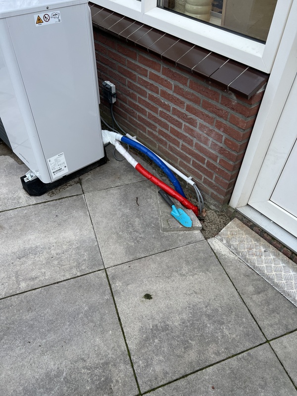

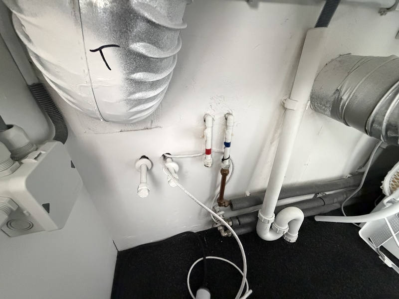

Met dank aan @Stoker en Hein van Warmtepomponline.com voor het goede advies, de levering van de Vaillant en de inbedrijfstelling!
Welke perstang heb je hier gebruikt? Misschien een linkje AUB.

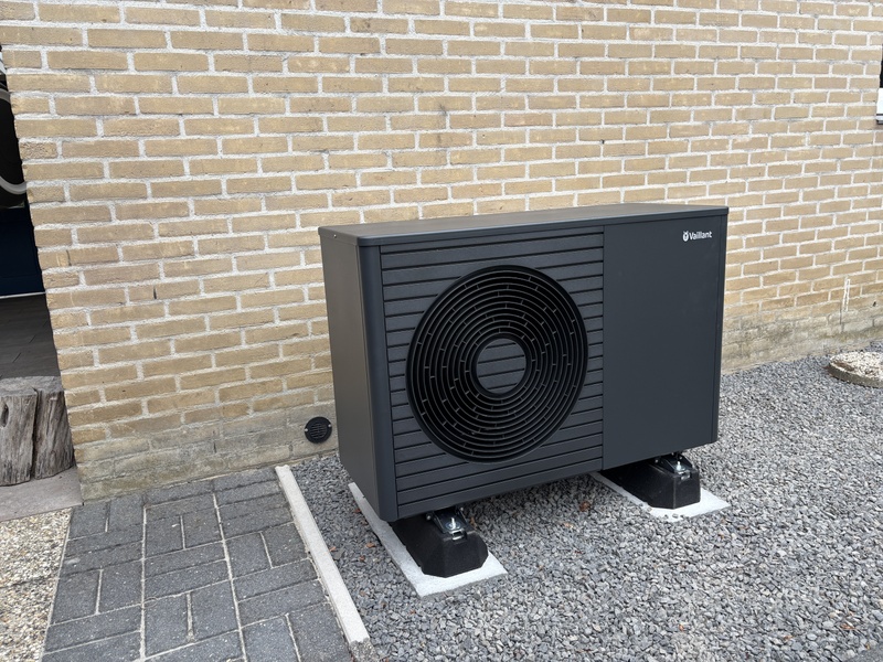

heszol schreef op zaterdag 31 oktober 2026 @ 12:57:
Mag niet, moet in de buurt van de unit. Vaillant vereist dit ook bij een garantie/onderhoud bezoek.
Dat eist Vaillant niet. Dat is wettelijk verplicht zodat een monteur zelf de schakelaar kan blokkeren en zodoende ook weet dat de juiste schakelaar geblokkeerd is.
Rothenberger Compact TT is een fijne perstang. Met de juiste bekken kun je meerlagenbuis tot 40mm en koper/staal tot 35mm persen.
Is een fijne compacte machine.
Eibenstock ESD 162 voor het boren van de gaten, gaat ook top.

Faston schreef op zaterdag 31 oktober 2026 @ 12:43:
Als je dit ziet wordt mijn ergenis naar meerlagenbuis toch steeds groter.
Daarmee krijg je het nooit zo strak en goedkoper is het ook niet.
Enige reden om het te gebruiken lijkt me nog de transportleiding door de kruipruimte tussen binnen en buitendeel en andere lange afstanden om te overbruggen zoals naar vloerverwarming verdelers.
Weerstand in koppelingen niet vergeten!

Seafarer schreef op zaterdag 31 oktober 2026 @ 13:14:
Ik heb een REMS mini gehuurd bij Benem. Je hebt hem maar een dagje nodig als je alles voorbereidt en het persen tot het laatst bewaart 😉 https://benem.nl/huur-accu-perstang.html

keeskohlmann schreef op zaterdag 31 oktober 2026 @ 14:25:
Ik heb een manuele aangeschaft via de welbekende website die ook een videostreaming, cloud hosting en ruimtetoerisme aanbiedt. Dan is aanschaf voor de particuliere DIY-er die een achter elkaar een badkamer mocht + WP mocht doen doen prima betaalbaar. 'Vast is vast'. 130 euro.

  • paQ
  • Laatst online: 23:33
paQ
3e stookseizoen in met de Arotherm Plus 55/6 op stooklijn 0,30.
In onderstaande curves nog niet van fluistermodus met 60% beperking afgeweest.
Nog steeds happy mee :)
Afbeeldingslocatie: https://tweakers.net/i/EDZ_K8lOEIMOBNqy03jxLewxGS4=/800x/filters:strip_exif()/f/image/vPLh3BWEOr22zNCTeHt8gs9o.png?f=fotoalbum_large
[ Voor 28% gewijzigd door paQ op 31-10-2026 17:05 ]

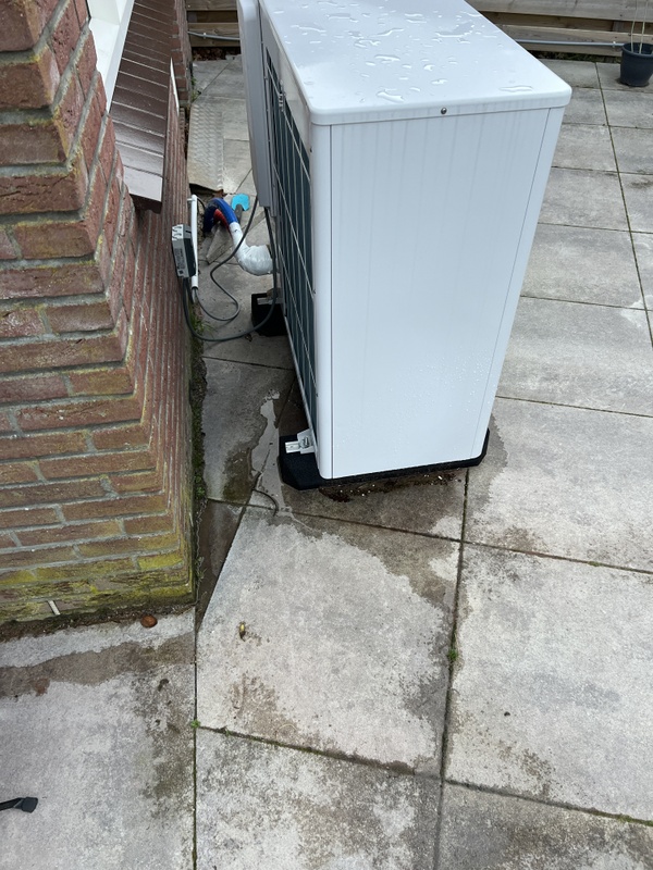

  • --Erik--
heszol schreef op zaterdag 31 oktober 2026 @ 11:23:
Als ik wel een opmerking mag geven, je werkschakelaar zit niet conform voorschrift Vaillant. Je Arotherm zou bij een beschadiging of defect R290 koelmiddel kunnen lekken en dit is ontvlambaar. Je werkschakelaar is dan een ontstekingsbron. Deze moet dus boven de warmtepomp gemonteerd worden.
Volgens mij mag de werkschakelaar wel zo gemonteerd worden als je de continuventilatie aan hebt staan. Zo heb ik het hier ook gedaan op advies van de monteur.
Hobbymatige blowerdoortest enthousiast (Retrotec) 💨. Interessant voor jouw huis? DM me maar!

Vind die regels voor werkschakelaars wel lastig hoor. Bij Weheat zit de werkschakelaar zelfs op de buitenunit gemonteerd vanuit de fabriek.
Sowieso zijn de veiligheidseisen voor propaan wel lastig om helemaal goed te begrijpen. Lijkt bij elke fabrikant wel weer anders te zijn.
Door een meter afstand aan beide zeiden van openingen en deuren en 10cm vanaf de bovenkant aan te houden kom je een heel eind.
Nu zat er laatst een kruipruimte ventilatierooster in de muur achter de unit. Moet je deze dan weer dichtmaken en verplaatsen?
  • heszol
heszol
Seafarer schreef op zaterdag 31 oktober 2026 @ 13:16:
Dat weet ik, maar met algemene regels benoemen wist ik dat men dan zegt maakt niet. Met Vaillant die dit in hun onderhoudscontracten en garantievoorwaarden benoemt als verplichting om garantie of onderhoud aan de warmtepomp te kunnen verlenen is het meer noodzakelijk voor mensen.

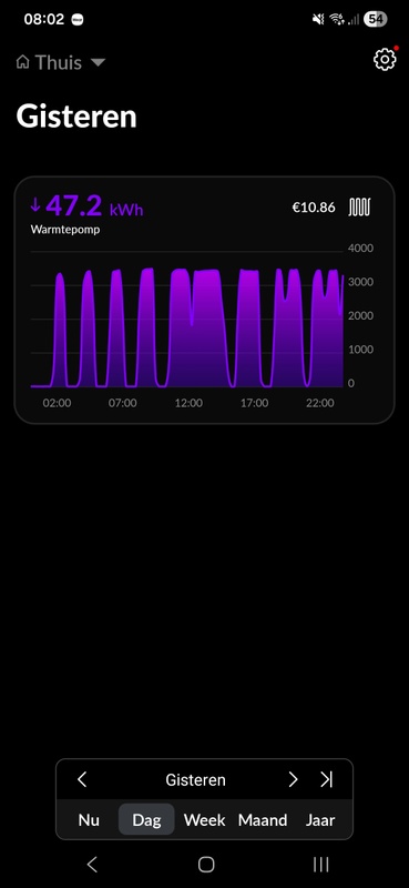

  • vsthesquares
  • Registratie: Augustus 2024
  • Laatst online: 18:59
Ik bekeek het nog eens en inderdaad 100% voor een debiet van 1150 l/u zowat continu. We hebben op dit moment enkel vloerverwarming op het gelijkvloers dus ik had niet verwacht dat dat een bottleneck zou zijn. Ik moet dan toch maar eens onderzoeken of de lussen goed zijn afgeregeld.

heszol
--Erik-- schreef op zaterdag 31 oktober 2026 @ 17:11:
Klopt, met fsf aan mag het. Maar vind t wel een verkeerde gedachte kronkel om fsf aan te doen voor een werkschakelaar die je niet op correcte hoogte wilt plaatsen. Kost wel stroom en slijtage, het altijd aan hebben van die fan.

Faston schreef op zaterdag 31 oktober 2026 @ 17:39:
Ja die moet eigenlijk wel dicht zijn. Zit hij te laag bij de grond werkt fsf aanzetten ook niet om alles correct geïnstalleerd te hebben.

Technician- schreef op zaterdag 31 oktober 2026 @ 15:10:
Omdat buiten soms echt geen porum is en ik in het verleden veel defecte werkschakelaars door vocht heb aangetroffen zet ik ze ook soms binnen neer met een sticker en met slotje zijn ze te vergrendelen.
Of Vaillant dat nou wil of niet. ;)
Klopt, met slotje ook mogelijk om binnen te plaatsen.
  • Eijsbeer
  • Laatst online: 22:31
vsthesquares schreef op zaterdag 31 oktober 2026 @ 18:13:
Ik heb hier nu twee weken de 75/ 8.1 draaien en heb een soortgelijk beeld. De afgiftepomp draait bijna altijd op 100% voor een debiet van 1100-1150 liter per uur (1000 liter haalt hij op 75%). Wel met een COP van +-6.

  • marcop23
  • Laatst online: 21:05
Faston schreef op zaterdag 31 oktober 2026 @ 13:01:
Hmmm, goed om te weten. Boven de unit is eigenlijk ook geen porum.
Ik zet ze nog wel eens in de technische ruimte bij het binnendeel. Dan heb je daar 2 werkschakelaars zitten 1 voor de MEH en 1 voor het buitendeel. Sticker erop welke waar voor is en het kan niet missen lijkt me toch.
Wat is de reden dat deze bij het buitendeel moet zitten?
Het idee is: het apparaat moet uit te zetten zijn, en niet per ongeluk zomaar wederingeschakeld kunnen worden. Als de schakelaar vlakbij de WP zit, kan je makkelijk "bewaken" dat de stroom niet door iemand wordt ingeschakeld. Sowieso doe je dat niet zo gauw als er iemand naast aan het werk is.
Maar een andere optie is: uit het zicht, en dan vergrendelbaar maken. De ABB werkschakelaar is voorzien van een gat voor een slotje (alleen in de Uit-stand). Hang er een hangslotje naast voor de monteur, en t is helemaal volgens de regeltjes.
  • Seafarer
  • Laatst online: 23:17
Seafarer
XXX
marcop23 schreef op zaterdag 31 oktober 2026 @ 18:51:
Volgens de regeltjes dient de monteur zelf een slotje bij zich te hebben.! Alle werkschakelaars die alle aansluitingen/fasen volledig afschakelen (schakelafstand is ook nog een dingetje) en die in de uitstand geblokkeerd kunnen worden mogen een werkschakelaar zijn. Dit is niet merk afhankelijk.
