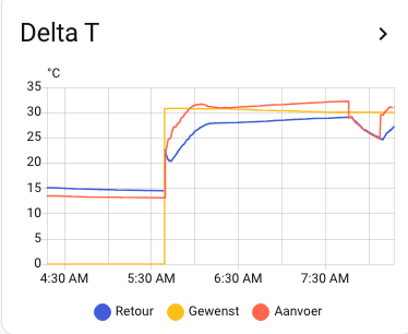

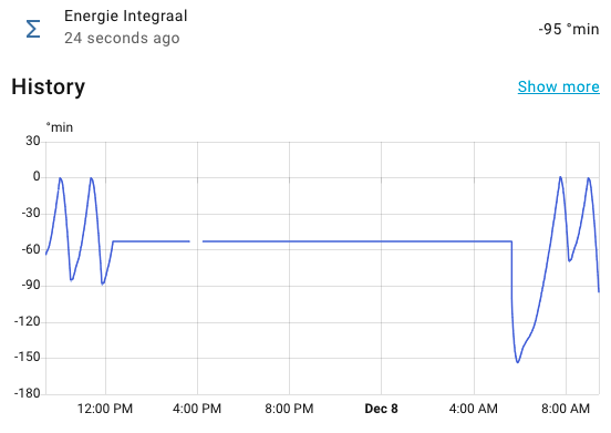

Ik een vraag over de onderstaande afbeelding. Waarom schakelt de WP uit als de kamertemperatuur nog iet bereikt is (staat op uitgebreid). De maximum aanvoertemp is ook niet bereikt. Het lijkt erop dat de reour temperatuur de gewenste flow temperatuur inhaalt. Maar zoals te zien blijft de delta T constant. Aan welke parameter-knop moet ik draaien om te zorgen dat de WP doorgaat tot de kamertemp bereikt is?

  • paQ
Waar kijken we naar eigenlijk op dit plaatje?
Je hebt het over dT, Ta en Tr, maar links staat kW :?
Wat doen je graad.minuten?
Nieuw plaatje nu :+
Want zo te zien zit het daar in. Er is niet afdoende afgifte(mogelijkheid) waardoor de flowT de targetT inhaalt. Dan telt je integraal op en slaat ie af om overshoot te voorkomen.
Op zich niets vreemds als het zo zacht is buiten hoor. Je hebt nog steeds een run van 2 uur.
De energie integraal doet zijn werk zou ik zeggen.
[ Voor 64% gewijzigd door paQ op 08-12-2025 09:21 ]
  • aj_vdw
  • Registratie: Juli 2019
  • Laatst online: 06:21
De integraal tikt inderdaad de 0 aan. Maar de vraag is dus eigenlijk waarom geen overshoot toestaan?
Afbeeldingslocatie: https://tweakers.net/i/YfhczBd7DZ_NZF5gZixlm9ZQTQU=/fit-in/4000x4000/filters:no_upscale():strip_exif()/f/image/su7KAsT2O1V3Q3HUJwk9lVtI.png?f=user_large
[ Voor 15% gewijzigd door aj_vdw op 08-12-2025 09:27 . Reden: plaatje toegevoegd ]
  • paQ
aj_vdw schreef op maandag 8 december 2025 @ 09:23:
Ik denk niet dat het een kwestie is van waarom niet, maar meer van: je probeert meer vermogen af te staan dan dat er in je huis kan. Hence, je wenstemperatuur icm je stooklijn, waar de targetT uit voortvloeit.
Je compressor draait al zo traag als hij kan (anders zou hij nog wel moduleren) Dus als je ander gedrag wenst zul je de wenstemperatuur moeten opvoeren. (of voor meer afgifte zorgen) Dan stijgt de targetT en blijft hij beter of geheel onder de targetT. Het wordt dan wel sneller warm (als het goed is) waardoor de wp alsnog zal afslaan.
De vraag is dan of je er per saldo wat mee opschiet.
[ Voor 4% gewijzigd door paQ op 08-12-2025 09:45 ]
  • Proton_
  • Laatst online: 11-09 19:38
Proton_
Team Welles
Op je plaatje zie je duidelijk overshoot: vraag is 31 graden, hij gaat uit bij 33 graden. Even later gaat hij weer aan, overshoot, uit. De graadminutenregeling zorgt er voor dat het gemiddeld op de gevraagde 31 graden uitkomt. Voor het apparaat is dat prima, het is aan jou om het comfort te beoordelen.
Wil je dat niet, dan moet je wat anders vragen (stooklijn omhoog) of voor meer afgifte zorgen zodat op het minimumvermogen de gevraagde temperatuur niet overschreden wordt (fans etc?). Maar je kunt ook andersom denken: minder nachtverlaging en het apparaat gewoon laten pruttelen volgens zijn regeling.
Je kunt ook de graadminutenteller hoger zetten. Hij blijft dan langer aan, maar ook langer uit, want het gemiddelde moet blijven kloppen.

@paQ Veel mee opschieten denk ik niet. Hier runs van zo'n uur en dan 1/2 uur uit met radiatoren. Zelfs met fans eronder. Zit nu op 4kWh verbruik op 12 uur tijd maakt 0,333 kWh per uur voor het hele huis. Ik lig er niet van wakker. Zou hem denk ik met dit weer ook wel uit kunnen zetten in de nacht. Misschien vannacht eens proberen al is mijn ervaring dat dit maar heel weinig winst oplevert hier. Laatste test max 1kWh.
  • dunklefaser
  • Laatst online: 20:24
@MotorBeast Bij mij is het normale warmteverlies ca. 180 W/K en de stookgrens heb ik op 15 °C staan.
Tot ca. 5-6 °C buiten kan mijn aroTherm pure split 65/7.2 dus niet continu doorstoken en bij 10-12 °C is het gewoon aan/uit. Tel Aviv zoals de fransman zegt.
@Proton_ Hoger aantal graadminuten betekent natuurlijk ook grotere temperatuurschommelingen,
bij vloerverwarming vermoedelijk niet voelbaar, maar bij radiatoren/convectoren wel.

Vandaag wat zitten knutselen in HomeAssistant. Leuk plaatje van de afgelopen 24uur. Hier is goed te zien dat warm water bereiden op 55 graden echt een slok op een borrel scheelt met het vat op 45 graden houden. Om over een legionellarun maar niet te spreken.....
Afbeeldingslocatie: https://tweakers.net/i/rQhyOl_O0fgMRn9MBUuxRoF2Dlk=/fit-in/4000x4000/filters:no_upscale():strip_exif()/f/image/OTKI0x6vmRT8LeMoXiWjSON8.png?f=user_large

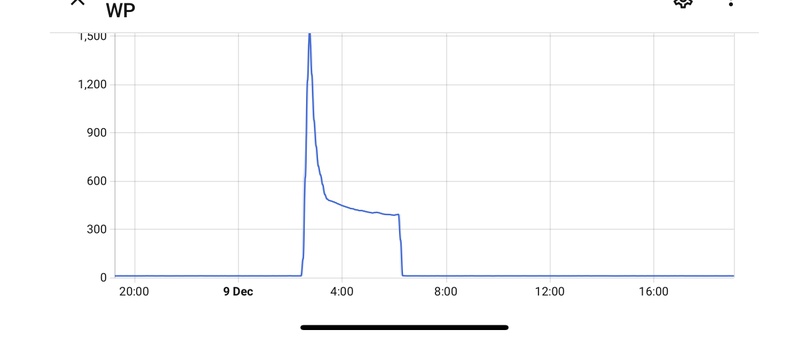

Ik zie dat mijn warmtepomp met deze buitentemperaturen (12 graden) ongeveer 1x per anderhalf uur een run maakt. Voor het verbruik en levensduur verwaarloosbaar, maar wel een constante(re) vloertemperatuur. :)
Bij mij is de warmtepomp maar heel even aan geweest. Zie onderstaand grafiekje. Het is wel waar dat vloerverwarming wat duidelijker verschillen doorgeeft aan de voeten. Ik heb hoofdzakelijk wandverwarming dus dat scheelt misschien ook.
Afbeeldingslocatie: https://tweakers.net/i/fSEHfHHdmUwj4LjnCZQeeYK7ny4=/800x/filters:strip_icc():strip_exif()/f/image/FAByVYMuf96pTuVSUuTR5I3d.jpg?f=fotoalbum_large

Hoi allemaal! Na een paar uur zoeken en lezen kom ik er toch niet uit, wie weet kan iemand mij verder helpen.
Mijn situatie:
  • Woonkamer van 65 m2
  • Goed geïsoleerd
  • 2 grote radiatoren (waaronder één lage temperatuur van 5 kW) en één kleine
  • Vaillant aroTHERM plus VWL 75/6 A + uniTOWER plus VIH QW 190/6
Mijn monteur is het klassieke verhaal: geen idee wat hij doet, veel grote fouten. Hij had bijvoorbeeld de blauwe en rode leidingen omgewisseld waardoor de CV alleen maar elektrisch kon verwarmen. En ook dat ging mis, want hij had de verkeerde zekeringen in de meterkast. De boel lekte en betreft de configuratie had hij niks aan de fabrieksinstellingen aangepast. "Dat ging op heel veel plekken al goed." Ik wil geen gezeik dus ik kijk er nu zelf naar. Het draait intussen een maand.
  • Adaptieve stooklijn
  • Stooklijn 1.65
  • Min. aanvoertemp. 35 graden
Betreft de nachtmodus en regeling heb ik wat vragen. Ik heb een hoge stooklijn, want oude radiatoren. Het duurt een poosje voordat het warm wordt. Maar als ik de regeling op actief zet blijft de boel warm als de nachtverlaging (van 19 graden naar 17.5) inkickt. Zoals hieronder te zien. De aanvoertemperatuur verlagen wil ik niet, want dan duurt het 's ochtends nog langer.
Afbeeldingslocatie: https://tweakers.net/i/vugLCIHuJUVJCM7euvXmhREXaWE=/x800/filters:strip_exif()/f/image/eoHPuwWFfN1smaPpNxoeXNtO.png?f=fotoalbum_large
Effectief verlaagt er dus niks. Pas als ik wissel naar modus uitgebreid gebeurt er wat. Helaas krijg je dan ook vaak dat de compressor wat vaker (elk 1.5 uur) inschakelt en water met hoge temperatuur besluit te maken.
De nachtmodus begrijp ik ook nog niet helemaal. Als deze op normaal staat krijg je als het koud is dus veel fluctuatie zoals hieronder te zien is, modus uitgebreid:
Afbeeldingslocatie: https://tweakers.net/i/1ZgvZEldJaMX43TrUDMMhY2R5D4=/x800/filters:strip_exif()/f/image/IHh8z6YBKdM4KsxH822LMUGd.png?f=fotoalbum_large
Bij eco gaat de verwarming s nachts helemaal uit en kan het wel dalen naar 15 graden als het echt even koud is, dat lijkt dan geen optie.
Kan iemand uitleggen of ik iets fout doe? Ik haal gemiddeld met warm water inclusief een COP van 3 sinds de installatie eind oktober.
Bedankt!

@gigglebooster Nacht niet verlagen gewoon handhaven, stooklijn op 0,7 zetten (wellicht nog lager proberen) minimale aanvoer 30 graden met radiatoren, nachtmodus op normaal.
En ja kost veeeeeeeeeeel tijd. Hier gaan teruglezen. Weet je straks meer dan je installateur.

Als ik kijk naar hoe langzaam de temperatuur stijgt in de grafiek van 20-21 november, dan denk ik niet dat je de stooklijn omlaag kunt zetten, helaas.
Ik moet zeggen dat ik de stooklijn ook hoog vind. Die grote lage temperatuur radiator van 5 kW, wat is dat voor een ding? (Formaat, type)?
Ter referentie, ik zat aan een stooklijn van 1.5 met traditionele radiatoren in een radiator ombouw. Jouw situatie lijkt gunstiger, dus zou ook een lagere stooklijn moeten kunnen.

Temperatuur stijgt? Temperatuur moet niet stijgen maar constant blijven. Met een WP vul je het warmteverlies van je woning aan zonder (in ieder geval geen extreme) nachtverlaging en zeker als je afgifte niet optimaal is. Pruttelen moet dat ding. Niet hollen en stilstaan en zeker niet met zo'n stooklijn.

Eens met @MotorBeast en @Chupachups : ook ik zou eerst eens proberen om met een constante wenstemperatuur te kijken welke stooklijn passend is @gigglebooster . 1.65 is echt heel erg hoog en als je al 45gr aanvoertemp nodig hebt bij de buitentemps van rond 20 november overdag, wat moet die dan wel niet zijn als het echt koud wordt?
Met een constante wenstemp en de WP continue laten draaien op Actief denk ik dat je lager kunt op basis van jouw info dat de woning "goed geisoleerd" is*. Indien nodig kun je misschien ook nog het afgigtesysteem verbeteren/vergroten. Heeft die LT radiator speedboosters of soortgelijk?
* momenteel is de buitentemp eigenlijk te hoog om de stooklijn betrouwbaar te bepalen.

@gigglebooster Uit interesse: Hoe oud is het huis? Alleen 65 m² worden verwarmd?
En wat is volgens jou goed geïsoleerd?
Wat zijn de verbruiken voor cv in de koude dagen in november geweest?
Hoe iemand een warmtepomp met de genoemde stooklijn en de minimale aanvoertemperatuur van 35 °C
kan laten installeren is mij een raadsel. - Dat de installateur geen expert is voor warmtepompen
is overduidelijk.
Het afgiftesysteem lijkt zwaar onvoldoende voor de 75/6A - als ik al naar de stooktemperaturen van 20/21 november kijk vrees ik het ergste bij echte koude periodes.
Terug naar de tekentafel is mijn advies.

@gigglebooster in Actief gaat bij jou de doeltemperatuur dus ook de stooklijn omlaag tijdens de nachtverlaging. Dat zie je duidelijk in je eerste plaatje: watertemp gaat van 48 naar 42°C, stroomverbruik gaat van 1.5 kW naar 1 kW. Maar omdat de stooklijn gewoon te hoog staat koelt het niet of heel langzaam af.
Je ziet ook dat je nachtverlaging niet of nauwelijks besparing oplevert; hij blijft hooguit vier uur uit en moet dan in vollast op hoge temperatuur in acht uur met COP3 de boel weer opwarmen.
Dan had twaalf uur lang COP5 zuiniger geweest.
Een 8 kW machine op 65 goed geïsoleerde m² is inderdaad ook een flinke mismatch, het minimumvermogen zal zonder nachtverlaging doorgaans al teveel zijn.

Ik probeerde zo mogelijk zodat de pomp weinig aantal starts en weinig pomp uren maakt. Ik gerbruik 2 vaste tijdsloten per dag: 10-17 en 20-22 uur. Bij strenge vorst forceer ik de thermostaat eerder aan te zetten. De pomp heeft dan genoeg tijd om de begane grond goed warm te maken. De kamer temperatuur is nooit constant: 19 -> 20.5 -> 19 bij nacht temperatuur van 5 graden, Dus hij schommelt altijd.
Afbeeldingslocatie: https://tweakers.net/i/h4n8MFi8DJpIJgiOi62rXEQRUDU=/x800/filters:strip_icc():strip_exif()/f/image/EnXgAOKsecqNbQIKmNU8rtuN.jpg?f=fotoalbum_large
Dit is van afgelopen 26 maanden sinds aanschaf pomp.

  • gigglebooster
  • Registratie: November 2025
  • Laatst online: 09-08 21:36
Bedankt allemaal voor de input! Ik heb hieronder alle vragen beantwoord en zet hierboven nog wat aanvullende informatie.
De vermelde COP van 3 is inclusief heet water en komt ook doordat er in de eerste maand deels elektrisch is verwarmd (installateur had blauw en rood omgedraaid dus met WP werkte het niet) en er een beste lekkage was op het CV systeem buiten.
Als ik uitsplits op alleen verwarmen (geen DHW) heb ik tot dusver:
  • Laatste week oktober (zeer mild) 4.2
  • COP november (kouder) 3.36
  • COP december (milder) 3.69
Als ik heet water ook meeneem gaat het omlaag, naar lagere COP.
Momenteel gebruiken we dus nachtverlaging en gaat de CV met Home Assistant uit als we weg zijn. Ik lees vaker de aanbeveling om een constante wenstemperatuur aanhouden, dat gaan we dus een periode proberen. Ik beschreef mogelijk onterecht dat de isolatie "goed" is, meer daarover hieronder. De isolatie is niet "uitstekend", dus we moeten zien of constant doorstoken de beste stookstrategie is, gegeven de geplaatste installatie.
MotorBeast schreef op donderdag 11 december 2025 @ 12:10:
@MotorBeast @Chupachups @Franciesco Goed idee, ik ga de constante wenstemp proberen. Kijken of dit de COP verbetert. En ik weet al meer dan de installateur, maar dat kan heel snel :X Hij heeft NIKS aangepast aan de fabrieksinstelling. Geen stooklijn, geen binnentemp. compensatie. De stooklijn staat vanuit de fabriek op 0.30 ofzo en ik legde hem uit dat dit niet (efficient) werkte, hij zei dat het bij z'n andere installaties allemaal goed werkte. Geen interesse om te leren.
