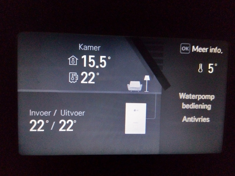

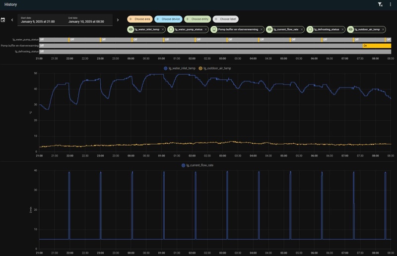

Ik heb al een paar keer gezocht door dit topic, maar ik kan de oplossing niet vinden. Mocht ik niet goed gezocht hebben, mijn excuses. Misschien kan iemand van jullie mij helpen.
Ik heb een 9 kW Therma V warmtepomp. Deze wordt waarschijnlijk op een wat ongebruikelijke wijze ingezet.
De componenten van onze verwarming zijn de volgende:
Afnamezijde:
- Vloerverwarming, gekoppeld aan een 1000 liter buffervat.
- Tapwater gekoppeld aan een 150 liter elektrische boiler, die weer gevoed wordt vanuit een sanitairwater spiraal vanuit de 1000 liter buffer.
Aanvoerzijde:
- Warmtepomp LG ThermaV 9kW, uit te lezen en aan te sturen vanuit HomeAssistant middels modbus.
- Een set van 6 vlakkeplaat zonnecollectoren.
- Een houtvergasser van WallTherm.
In de praktijk hebben wij de warmtepomp zelden nodig, maar is deze er vooral als backup.
Zomers hebben we geen verwarming nodig en hebben we vaak voldoende warm water door de zonnecollectoren. Voor de dagen dat dit niet het geval is hebben we de elektrische boiler voor tapwater als reserve.
In de winter hebben we meestal de houtkachel wel aan en krijgen we het buffer daarmee wel tussen 60 en 80 graden.
De warmtepomp gebruiken we vooral in het voor en najaar als we de woning een beetje willen verwarmen en de collectoren te weinig doen, maar de houtkachel nog te warm is.
Meestal staat de warmtepomp inactief / uitgeschakeld. Toch blijft hij dan regelmatig 5 liter per minuut pompen.
Als de warmtepomp actief / ingeschakeld is, dan blijft deze regelmatig 40 liter per minuut pompen.
In beide gevallen ook al is de inkomende temperatuur ruim boven zijn setpoint.
Nu vind ik dat in geval van vorst niet heel erg, dan is het natuurlijk gewoon ook een methode om de boel niet te laten bevriezen.
Maar als de buitentemperatuur bijvoorbeeld 10 graden is dan doet de warmtepomp dit ook.
De warmtepomp instellen op verwarmen op basis van de ruimtetemperatuur lijkt mij ook niet handig omdat het bediendingspaneel vlakbij het buffervat hangt in een technische kast. Volgens het bedieningspaneel is het regelmatig erg warm :-)
Helaas levert de huidige situatie wel veel verlies op. Als we 's avonds de houtkachel aan hebben om het buffer op te warmen, dan is een heel groot deel daarvan 's ochtends alweer weg omdat de warmtepomp steeds warm/heet water naar buiten pompt.
TL:DR;
Is er iemand die weet hoe ik ervoor kan zorgen dat de warmtepomp stopt met steeds water pompen als hij ingesteld is op niet verwarmen/uit.

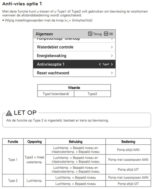

Heeft inderdaad al vaker in dit topic gestaan (zelfs ook dit winterseizoen) :+
Als de warmtepomp aan staat (aan/uit lampje op RMC aan) draait de waterpomp volgens de instelling bij pompstand bij verwarming, maximale pauze van de pomp is 60 minuten. (Ik heb deze instelling staan op 3 min en 57 min, dan draait de waterpomp 3 minuten en staat dan 57 minuten uit).
- De waterpomp draait volgens de ingestelde vaste pompsnelheid of capaciteit.
- De waterpomp draait altijd als de compressor werkt met de ingestelde voor- en na-loop.
Als de warmtepomp uit staat (aan/uit lampje op RMC uit) draait de waterpomp volgens de instelling van de anti-vries. Voor monoblock wordt type 1 geadviseerd, de pomp gaat bij erg lage temperaturen continue draaien. En bij split op type 2, de pomp draait bij lage temperaturen van 1x per uur tot elke 10 minuten (frequentie is temperatuur afhankelijk en niet instelbaar). Anti-vries staat dan op het scherm van de RMC.
- De waterpomp draait met maximale pompsnelheid.
Afbeeldingslocatie: https://tweakers.net/i/iHkLlSnMQcdtzkxAERwAI5uw0ng=/fit-in/4920x3264/filters:max_bytes(3145728):no_upscale():strip_icc():strip_exif()/f/image/3XvVG9FuGRtdvsRbDR4SmTfs.jpg?f=user_large
De waterpomp draait ook als de warmtepomp temperatuur informatie nodig heeft
Ik heb een buffervat en de warmtepomp pompt het water dan vaak alleen over het buffervat en niet over het afgiftesysteem. Omdat jij een spiraal gebruikt gaat dat bij jou niet. Wil je in de winter niet hebben dat het monoblock bevriest, zou je een andere kortsluiting, of extra buffervat moeten gebruiken, met een schakelbare klep, zodat je kunt regelen, wanneer de warmtepomp moet bijspringen.
[ Voor 10% gewijzigd door PeteSplit op 13-01-2025 12:57 ]

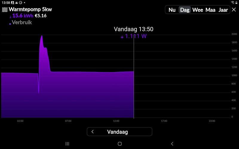

Zie dit plaatje (cap 80% + vast 20 LPM),
tijdens een opstart (ook na een ontdooiing) worden de instellingen cap% (en deltaT) gebruikt
en daarna gaat de WP naar de vaste pompsnelheid (of naar optimaal)
Afbeeldingslocatie: https://tweakers.net/i/vaSzIzSaHMm0f3ubZkoqWYhmr80=/800x/filters:strip_exif()/f/image/dPgQz5aP6sr1xevIp2HzcASf.png?f=fotoalbum_large
Dus met de instellingen (cap% en dT) kun je het gedrag van de waterpomp bij de opstart beïnvloeden.
[ Voor 5% gewijzigd door PeteSplit op 13-01-2025 13:11 ]

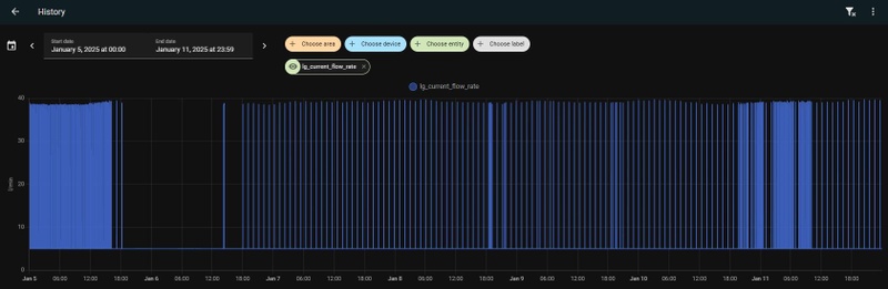

Ok, helder.
Allereerst heb ik gecontroleerd op welke antivries instelling mijn warmtepomp staat. Dit is antivries stand 1.
Vervolgens heb ik nog even in de grafieken gekeken van HomeAssistant. En het blijkt dat ik in mijn post vanochtend eea niet helemaal juist heb vermeld.
Waar ik dacht dat de pomp in de uit/inactief stand regelmatig 5 liter per minuut pompt, blijkt dit onjuist te zijn.
Volgens de grafieken wordt er in de uit stand continu 5 liter per minuut gepompt, en zo nu en dan 40 liter.
Ik heb op winteravonden dan ook regelmatig dat de warmtepomp storing aangeeft omdat zijn aanvoer >75 graden is.
Antivries type 2 klinkt dan beter. Maar de waarschuwing vwb bevriezing die daarbij staat weerhoudt mij er toch van om die stand te gebruiken.
Mijns inziens zou de warmtepomp in de UIT stand nooit moeten pompen, tenzij het voor zelfbescherming / antivries is.
Je opmerking over het buffer en de spiraal begrijp ik niet helemaal.
Mijn buffer is een eenvoudige 1000 liter buffer. Met een spiraal die slechts voor tapwater gebruikt wordt. En een warmtewisselaar die voor de zonnecollectoren gebruikt wordt.
Verder is het gewoon 1000 liter CV water wat door de vloerverwarming, houtkachel en warmtepomp gepompt wordt.

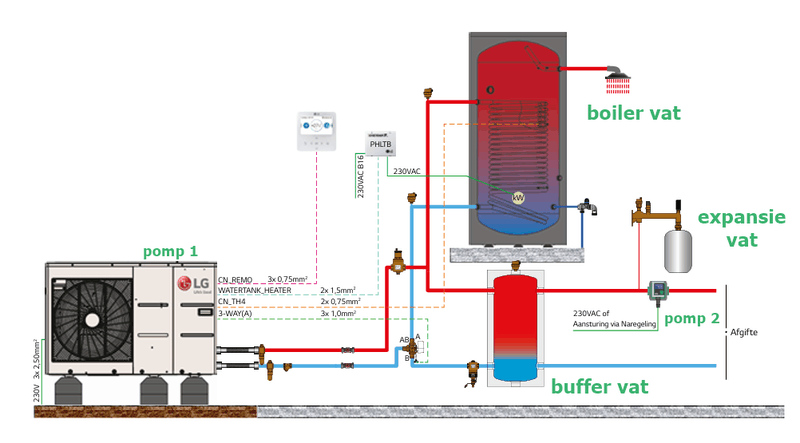

®icha®d schreef op maandag 13 januari 2025 @ 14:42:
Ok, helder.
75 graden in de warmtepomp ?
Er komt toch geen aanvoer water van de zonnecollectoren, of houtvergasser in de warmtepomp ?
Ik dacht, als de warmtepomp pompt, het water niet door de 1000L buffer te laten gaan, zodat deze niet afkoelt, maar door het gebruik van een klep, door een andere buis (of kleine buffer) terug te laten gaan (als je op dat moment de warmtepomp niet nodig hebt voor het opwarmen van de 1000L buffer).
[ Voor 13% gewijzigd door PeteSplit op 13-01-2025 15:19 ]

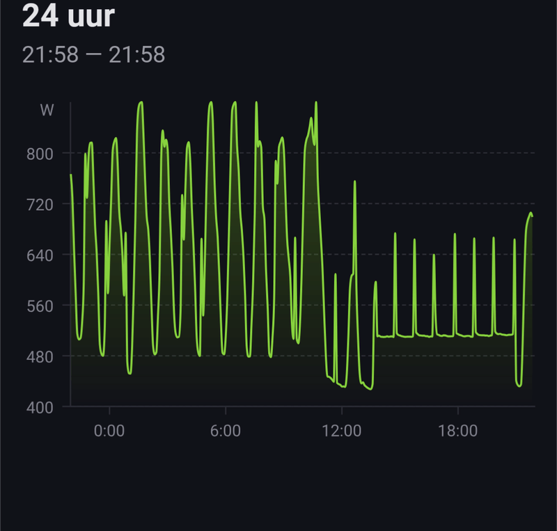

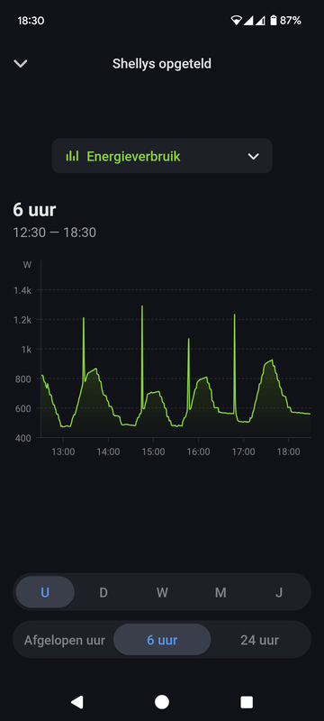

Goedemiddag een vraag. Ik heb een LG 9kw warmtepomp met 120 liter buffert vat en radiatoren. En ik heb een hysterese momenteel van -4 en +4. Ik heb zoals vandaag bijvoorbeeld de temperatuur op 35 graden maar hij schiet regelmatig door naar 40. Waar kan dit door komen en wat kan ik aanpassen om dat eruit te krijgen of is dit een normale handeling van de warmtepomp?
[ Voor 6% gewijzigd door Stekkerbatterij op 13-01-2025 15:01 ]
Ok, helder.
:? maak je niet een denkfout,de WP brengt alleen warme naar buiten bij koelen en bij defrost(een klein beetje door leiding verlies) je pompt immers s,nachts door buffer(1000 ltr 60gr) en vloerverwarming (verwarmt binnen) en raakt daar warmte kwijt is dan toch logisch dat s,morgens je buffervat is afgekoeld(leeg) maar je hebt wel je binnenruimte op gewarmd s,nachts,wat je opgespaard had met de houtkachel (ik neem aan dat de houtkachel s,nachts ook uitstaat).....dan moet je s,nachts ook alles uitzetten met kans op bevriezings gevaar!
Als Home Assistant modbus aangeeft dat er 5L/min gepompt wordt, is dit waarschijnlijk 0, nada, niks.
Je kunt dit in YAML aanpassen zodat er ook 0 uitkomt:
https://www.home-assistant.io/integrations/modbus/#zero_suppress
zero_suppress float (Optional)
Suppress values close to zero. If -zero_suppress <= value <= +zero_suppress –> 0. Can be float or integer

kazemo schreef op maandag 13 januari 2025 @ 15:31:
Ik dacht dat hij bedoelde, dat als de WP uit staat, gaat de waterpomp aan.
Bij een monoblock kom het water in het afgiftecircuit van buiten en kan bij stilstand daar afkoelen.
Als het water door stilstand afgekoeld is, gaat het tijdens het pompen weer naar binnen en stroomt door de sww buffer, die dan extra afkoelt.
LG raad altijd een buffer aan, tussen aan- en afvoer van de warmtepomp, dan gaat het koude water wat van buiten komt, niet door het sww vat.

PeteSplit schreef op maandag 13 januari 2025 @ 15:41:
zou kunnen maar er zit maar minimaal water in de wp alleen in de warmtewisselaar(misschien 5ltr) in de condensor wat je ziet zit helemaal geen water,alleen koelgas bijv R32
het lijkt me sterk dat je in een nacht buffervat 1000ltr kunt afkoelen,er moet dus een andere reden zijn!

JansenSE schreef op maandag 13 januari 2025 @ 15:34:
@®icha®d
Ik heb dit toegevoegd aan de (voor esp) yaml bij de stroomsnelheid sensor
YAML:
    lambda: |-
      if (id(pump_running).state) return x;
      else return 0.0;
Dan staat de waarde altijd op nul als de pomp niet draait.

Stekkerbatterij schreef op maandag 13 januari 2025 @ 15:00:
Gebeurd dit tijdens opstarten/ na een defrost dan kan de waarde even wat hoger zijn inderdaad.
Zakt hij daarna weer terug of heb je iets van een grafiek toevallig van het opgenomen vermogen?
LG-HM123MR-U34 | LG-G12WL (ARTCOOL Stylist) | Lucht WTW met warmtepomp | 12 kWP Oost-West | Growatt SPH-10000TL3 BH-UP | 15kWh Growatt ARK High voltage
  • Stekkerbatterij
  • Registratie: November 2024
  • Laatst online: 27-01-2025
Stekkerbatterij
Bedrijfsaccount Stekkerbatterij
Casper de Boer schreef op maandag 13 januari 2025 @ 15:59:
Nee door de hele dag eigenlijk wel. Niet perse na een de frost Afbeeldingslocatie: https://tweakers.net/i/pu8Ecmcm8_K23cJITudCqOVUfTk=/800x/filters:strip_icc():strip_exif()/f/image/tVo0HS53L1xRFzGDIkpaylFX.jpg?f=fotoalbum_large

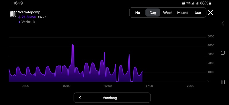

Even een vraag; mijn 16Kw warmtepomp is nogal een energieslurper en draait met dit weer de gehele nacht door. Dat terwijl wij overdag niet thuis zijn. Dus zat ik te denken, wat nou als ik de WP ‘s nachts op non-actief zet en pas in de ochtend weer aan laat gaan? Zou dat veel schelen qua energie? Ik meen mij te herinneren dat in het menu je de tijden kan instellen wanneer de WP wel en niet mag draaien.

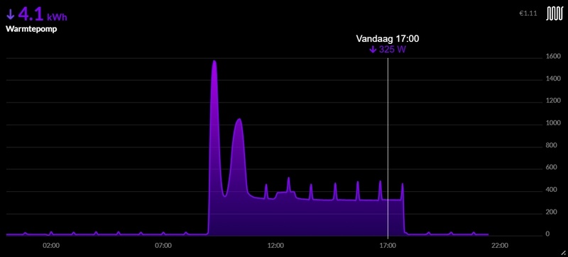

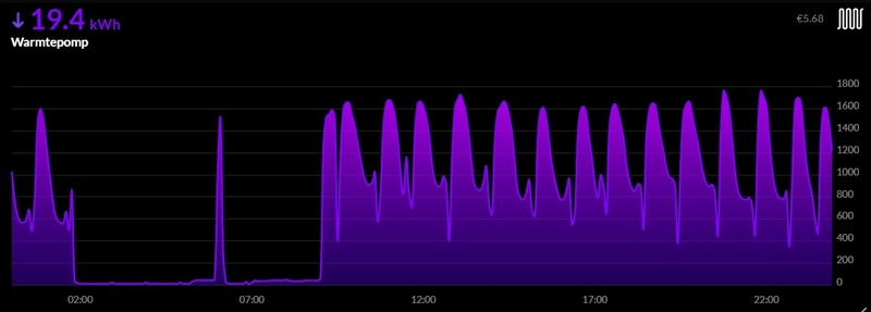

Stekkerbatterij schreef op maandag 13 januari 2025 @ 16:20:
Nee door de hele dag eigenlijk wel. Niet perse na een de frost [Afbeelding]
Je wil het liefst uitkomen op instellingen waarbij de warmtepomp zo lang mogelijk draait, op een zo weinig mogelijk vermogen de minimale temperatuur creëert om je woning op een prettige temperatuur te houden.
Als de watertemp boven de hysterese temp uitkomt, laat dat zien de je warmteafgifte systeem misschien niet voldoende is voor de huidige instellingen.
Misschien helpt heb om de warmteafgifte van de radiatoren te verhogen. Door de waterpomp snelheid te verhogen. En/of eventueel meer radiatoren open te zetten.
Soms helpt het om de watertemperatuur net een graad te verhogen. Van 35 naar 36 bijvoorbeeld. Met als mogelijke nadeel dat je huis te warm wordt.
Aan de andere kant zijn een paar herstarts extra per dag geen probleem als het comfort in huis OK is.
Is de grafiek die je laat zien alleen de warmtepomp? Ik zou verwachten dat deze vaker naar 0 verbruik zou gaan. Bij de defrosts bijvoorbeeld.

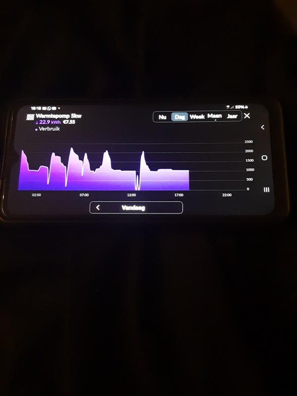

Han schreef op maandag 13 januari 2025 @ 21:27:
Ik zou de warmtepomp niet uitzetten. Het kan dan te koud worden en de warmtepomp zou dan 's morgens moeilijker (of niet meer) kunnen opstarten.
Ik pas zelf nachtverlaging toe en stuur alleen op water. Ik houd de aanvoer temperatuur van het water altijd boven de 20 graden (onder de 20 graden doet mijn warmtepomp niets meer).
Op deze manier spaar ik wat energie uit, terwijl de warmtepomp op temperatuur blijft.
Afbeeldingslocatie: https://tweakers.net/i/XWyAaYg7ilAJiPtAJOq5-I2A_Ho=/800x/filters:strip_icc():strip_exif()/f/image/gS40zDl9cgzWkf3JnIwRjxrC.jpg?f=fotoalbum_large

  • ®icha®d
  • Laatst online: 01-11 19:08
PeteSplit schreef op maandag 13 januari 2025 @ 14:59:
Nee er komt inderdaad geen aanvoer water direct van de zonnecollectoren of houtvergasser.
Maar de zonnecollectoren en houtvergasser kunnen het buffer wel opwarmen tot >75 graden.
De warmtepomp pompt dus om, voor mij soms onverklaarbare redenen, dat warme water rond.
Als dat puur is ivm antivries beveiliging, dan snap ik dat nog wel. Maar met een buitentemperatuur van bijvoorbeeld 12 of 20 graden doet hij dit ook.
Althans.. dat is wat ik dacht te geloven ivm de constante uitgelezen flow van 5 liter per minuut.
Gistermiddag voor ik weg moest heb ik nog even aan de leidingen van de WP gevoeld en die waren toen echt serieus warm omdat de houtvergasser al een poosje aan stond.
Nav een opmerking hieronder over het aanpassen van de 5.0 liter flow weergave in HA heb ik vanochtend even gekeken bij de WP toen ik zag dat volgens HA de fan een speed had van 50 of 70 rpm.
Bij een fysieke controle bleek dat de fan helemaal niet draaide. Dus nu weet ik niet meer welke waarden ik kan geloven of vertrouwen.
Wat ik wel zie in HA is dat de ingaande en uitgaande temperatuur van de WP corresponderen met de temperatuur van het buffervat. Maar dat zou dan blijkbaar volledig gemeten moeten worden op basis van de regelmatige pompacties van 2 a 3 minuten.
Een andere pomp die evt de 5 liter per minuut door de WP pompt zie ik zo ook niet gebeuren.
De houtvergasser, zonnecollectoren en vloerverwarming staan niet continu aan en de flowrate is altijd minimaal 5 liter volgens de WP.
Zie ook bijlage hiervoor.
Misschien nog een domme vraag:
Weet jij toevallig ook welke luchttemperatuur er bedoeld wordt bij het overzicht van de antivries opties?
Is dat de buitenlucht temperatuur. Of de luchttemperatuur die gemeten wordt door het controlepaneel?
De optie om een extra buffervat toe te voegen met 'rondpompwater' en deze boven de vorstgrens houden zou best eens kunnen werken inderdaad. Maar dat lijkt mij ook nog een redelijke stuk werk en investering. Buffervat, 2x een elektrisch gestuurde 3wegklep en een Shelly om dat aan te sturen. en nog het leidingwerk omleggen.
Als het binnenkort niet meer vriest zal ik in elk geval de bestaande kranen van het buffervat richting de warmtepomp eens dichtzetten. Ik krijg dan natuurlijk een flowstoring, maar dan kan ik wel zien of de verliezen afnemen.
Een los sww vat heb ik dus, maar die staat echt los van de warmtepomp. De warmtepomp heeft dus inderdaad een groot 1000 liter buffer die op de door jou beschreven wijze wordt afgekoeld. Een extra klein buffer zou dit mogelijk kunnen oplossen, maar dit voelt mijns inziens een beetje omslachtig.
Ik bedenk mij net dat daar dan natuurlijk ook weer een expansievaatje bij zou moeten.

®icha®d schreef op dinsdag 14 januari 2025 @ 10:28:

Als de anti vries actief is zie je dit op het scherm
Afbeeldingslocatie: https://tweakers.net/i/zBtQBbRdKpd_ra_r_YluAGvraSY=/800x/filters:strip_icc():strip_exif()/f/image/rBp2AeyGnnhRgykXdhhuLVgk.jpg?f=fotoalbum_large

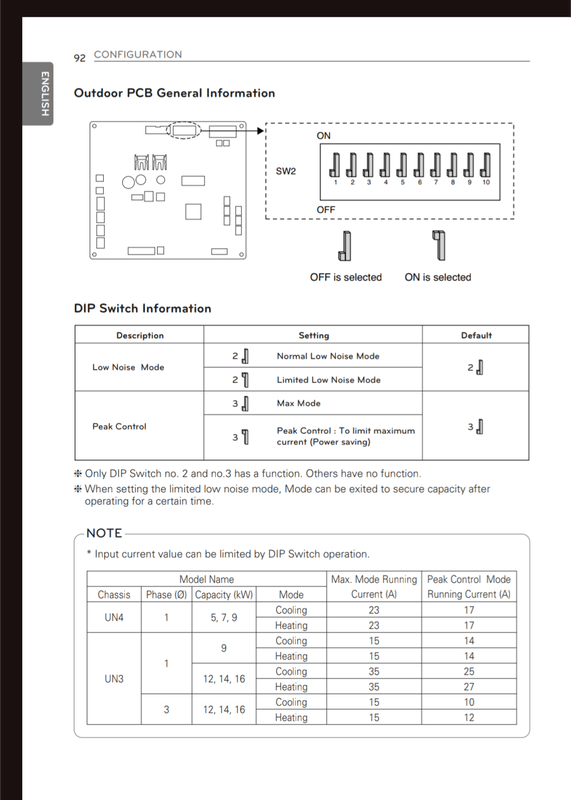

Han schreef op dinsdag 14 januari 2025 @ 11:01:
@Kip
Mijn huis wordt nu ook in de nacht verwarmt, 24/7 en ik vraag mij af of dat wel zo efficiënt is, gezien het verbruik van mijn 16KW warmtepomp. Ik heb overigens geen radiatoren, alleen vloerverwarming die mijn (zeer grote) woonkamer verwarmt, zoals dat vroeger met het verwarmen op gas ook gebeurde. Ik heb mij nog nooit verdiept in schema etc., gewoon laten installeren en ingesteld, klaar. Altijd prima rond de 21 graden thuis (2 vrouwen thuis :X), maar het mag qua verbruik allemaal wel wat minder. Ander nadeel wat ik ondervindt is het gebrek aan een thermostaat. Dus wanneer de haard aan is blijft de vloerverwarming en dus de warmtepomp in bedrijf, stopt niet wanneer de kamer door een haard wordt verwarmt waardoor het te warm wordt, onbehaaglijk warm (voor een man).
Ik denk dat ik eens ga spelen met de tijden dat de warmtepomp zijn werk mag doen. Vroeg mij alleen af of hier gebruikers zijn die hun warmtepomp ook een bepaald schema opleggen qua aan en uit en wat hun ervaringen zijn. Een optie om de warmtepomp op minder vermogen te laten lopen heb ik nog niet gevonden. Bestaat dat überhaupt? Bijvoorbeeld terugschroeven naar bijvoorbeeld 9KW? of 12KW?
Het beint me nu bezig te houden omdat het verbruik van mijn warmtepomp tijdens de winter nu nog wordt gecompenseerd met de stroom die de 36 zonnepanelen opwekken tijdens de overige seizoenen. Maar ja, dat is eindig, aan dat feest komt een einde waardoor ik zit met een elektriciteit slurpende warmtepomp tijdens de straks duurste tijd van het jaar, de winter.
Als de LG controler in een van de woonruimtes is geplaatst kan je deze instellen om ook met de luchttemperatuur rekening te houden. Je kan dan een maximale temperatuur instellen waarbij de warmtepomp vervolgens uit gaat.
Hiervoor kan de temp control settings dan op "water + air" configureren.
Wat betreft het vermogen beperken. Er zit een dip switch in de buitenunit om het maximale vermogen te beperken. Het lijkt niet eeen groot verschil te maken in max ampere.
Met silent modus maakt dit misschien net genoeg verschil.
Voor de nachtverlaging kan je een programma/schedule aanmaken via de controller. Daar heb ik zelf geen ervaring mee.
Beide zaken zijn in de normale + installatiehandleiding te vinden.

  • reablom
  • Laatst online: 01-11 18:14
Vanmiddag geen defrosts (denk ik),dan zou ik toch een betere regeling verwachten.
Waarom schommelt dat vermogen zo? (ik bedoel niet de scherpe pieken.
- geregeld op watertemperatuur (stooklijn)
- fixed flow
- parallelle buffer
- enkel vloerverwarming, zonder naregeling (dus alles altijd open)
Afbeeldingslocatie: https://tweakers.net/i/YqlA8Pd-viYLi2NbG6JCJndOHDc=/x800/filters:strip_exif()/f/image/grXSrnwzrEvzQuLfr4oXdzjQ.png?f=fotoalbum_large

Wen er maar aan, dit is typisch gedrag van de regeling. Hij kan uren rustig draaien zoals je zou verwachten en dan opeens zo gaan schommelen. Net of er te weinig demping in de regeling zit. Ook wel eens meegemaakt dat ie steeds verder op gaat slingeren, duidelijk oscillatie gedrag.

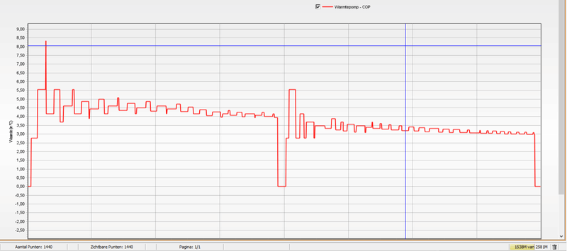

  • PeteSplit
  • Registratie: Oktober 2023
  • Laatst online: 20:40
PeteSplit
ik weet het niet
Afbeeldingslocatie: https://tweakers.net/i/gVvIt_UjldEWYuIFSEAX3MjRq_w=/fit-in/4920x3264/filters:max_bytes(3145728):no_upscale():strip_icc():strip_exif()/f/image/74tK8rhuOJOENiugYsxmxT69.jpg?f=user_large
Is bij mijn WP altijd zo, tussen 400 en 1000 W (een gemiddelde van rond de 750 W) verbruik...
Afbeeldingslocatie: https://tweakers.net/i/2eT9Wq3pPLBvufXLbY9QfHbMkM8=/800x/filters:strip_icc():strip_exif()/f/image/Qv2RYx9HJJjI9uyW5V1pwtbR.jpg?f=fotoalbum_large
Met orc's wel eens vlak geweest...
[ Voor 56% gewijzigd door PeteSplit op 14-01-2025 20:16 ]
LG (5kW AWHP R32) / ESPhome (ESP32) / GoodWe 4K-DT (5kWp) / Homewizard (1 PiB 2kW) / Home Assistant (NUC) / BMW K13 F8

R.R.Roossien schreef op dinsdag 14 januari 2025 @ 20:33:
Bedankt voor de tips. Ik heb we een buffervat maar geen extra pomp en open verdeler. De pomp van de warmtepomp circuleert alles volgens mij.
Een paar vragen:
1: had ik nou gelezen dat je door een open verdeler en geen pomp na de retourstroom kan krijgen van het water het vat weer in?
2: omdat ik geen pomp heb kan ik dan beter een andere debiet doen dan vast debiet?
3: ik heb de instellingen overgenomen van die grote lijst die je mee gestuurd hebt (inclusief vast debiet) maar het wordt nu te warm in huis. Wat moet ik dan doen? Uitvoer water temperatuur naar 35 ipv 40?

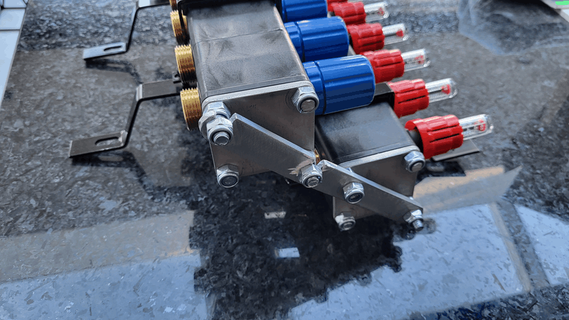

Als je een buffervat hebt tussen de aanvoer en de retour naar de warmtepomp, dan moet je een pomp hebben (en naast de pomp ook nog een expansievat). Heb je geen pomp dan neemt het water de route van de minste weerstand en dat is direct terug naar de warmtepomp. Het afgiftecircuit zal dan nauwelijks warm worden.
Een verdeler wordt gebruikt bij vloerverwarming, de aanvoer vanaf de warmtepomp wordt verdeelt over de groepen in de vloer. De verdeler is vaak een metalen of kunststof balk waar de groepen (slangen) naar de vloer zijn aangesloten.
Als deze groepen weer uit de vloer komen is er weer een verdeler, die het water samen brengt in de retour naar de warmtepomp.
Als hier ook een verbinding is tussen de aanvoer en retour, dan moet hier ook een pomp zitten, die het water de vloer in pompt, anders gaat hier het water ook de route van de minste weerstand volgen en gaat dan niet de vloer in.
Twee verdelers die met elkaar in verbinding staan is een mengverdeler, je kunt deze vermenging dan instellen via een ventiel.
Afbeeldingslocatie: https://tweakers.net/i/MguSuTwFr1FNLwTMWRFfahd1uZg=/800x/filters:strip_exif()/f/image/fAnbtaErtzxWJI9JJU7OwyUx.png?f=fotoalbum_large
Een buffervat splitst het afgifte circuit in twee delen, deze zijn hydraulisch neutraal, dit wil zeggen dat in beide circuits een andere pompsnelheid ingesteld kan worden.
Naast een buffervat voor CV water wordt ook wel een boilervat gebruikt voor het opwarmen van sanitair warm water (sww). Het CV water loopt door een spiraal die in het boilervat zit. Het CV water en het drink water blijven gescheiden en er is geen extra pomp nodig voor de circulatie. Het sanitair water / drink water verplaatst zich door de aanvoer / waterdruk van het drinkwater bedrijf.
Afbeeldingslocatie: https://tweakers.net/i/JiIbIbHpAXn5jwx6EFXpzekRtzI=/800x/filters:strip_exif()/f/image/Xdys3ChfAMgFeftpZkQY8Zda.png?f=fotoalbum_large
Als je geen externe pomp hebt, dan heb je geen buffervat (of er moet iets ernstig fout zijn in je afgifte systeem). Je kunt dan alle druk/debiet instellingen gebruiken en kijken wat de beste warmte afgifte geeft voor de vloerverwarming.
Als het te warm wordt in huis dan wijzig je de aanvoer temperatuur.
Afhankelijk van de buiten temperatuur en het verlies van warmte door de ramen en muren, het weer, wind en zon, zou je de aanvoer temperatuur kunnen aanpassen.
Met een stooklijn en de functie auto / ai kun je de warmtepomp zelf de aanvoer temperatuur laten aanpassen (de warmtepomp kijkt dan alleen naar de buiten temperatuur en de bijbehorende stooklijn).
Als het te warm wordt verlaag je de temperatuur met 1 of 2 graden, of als het vaak voorkomt pas je de stooklijn aan (de linker zijde, koude kant, verlaag je de temperatuur enkele graden).
Optimaal debiet is de standaard instelling van LG
De instellingen zijn meer vermogen afhankelijk (als je een 9 kW hebt, is de waterpomp sterker en is de waarde in de tabel misschien te laag).
De beste debiet instelling is afhankelijk van je vloerverwarming, de lengte van de slangen en het aantal groepen.
Stel, je hebt bijvoorbeeld 15 LPM ingesteld op de warmtepomp en je hebt vloerverwarming met 5 groepen, dan is het debiet (de flow) 3 LPM per groep.
Deze flow kun je vaak ook op de verdeler instellen, als er flow meters op zitten. Het heeft dan geen zin om op de warmtepomp, de flow hoog te zetten, als deze op de verdeler laag staan.

je hebt het bijna begrepen bij de mengverdeler zit in bovenste balk helemaal geen schot(is gewoon open dat is de mengkamer).....daarom is het een hoge temperatuur mengverdeler geregeld met een thermostaat ventiel(in de aanvoer bijv 70gr) met een voeler in de onderste kamer(balk) water gaat daar de vloer in met bijv 30gr (als het daar te warm word gaat ventiel dicht)
https://www.elektramat.nl...l-pomp-w40006/?channable=
dit is er een (voorbeeld) op bovenste balk aanvoer en retour
als de pomp niet aanstaat(op verdeler) is het een bypass...aanvoer direct naar retour
het geheel is hydraulisch neutraal (trekt zich niets aan van andere pompen als pomp op verdeler aanstaat)

  • BernieW
  • Registratie: Februari 2017
  • Laatst online: 21:04
BernieW schreef op dinsdag 14 januari 2025 @ 19:08:
Een voorbeeld van de afgelopen dagen:
Afbeeldingslocatie: https://tweakers.net/i/zCGetvoZm_YNVdb1DeSGEAYWPVw=/800x/filters:strip_exif()/f/image/0eSjGJATuPA1slCnVEDjxL3d.png?f=fotoalbum_large
Maandagavond start de WP, na de gebruikelijke slinger (wat je bij een fatsoenlijke regeling ook niet zou zien) draait ie een paar uur rustig. Na een defrost krijgt ie het op z'n heupen en wordt niet meer rustig tot hij uitslaat gistermiddag. Gisteravond slaat ie aan en loopt vervolgens als een zonnetje, klein stapje rond een uur of 6 omdat ie volgens de stooklijn er een tandje bij most doen. Schiet mij maar lek.

Ik vond deze foto, een handige tweaker heeft hier de afstand tussen de verdelers passend gemaakt, zodat de bestaande slangen er op aangesloten kunnen worden . :+
Afbeeldingslocatie: https://tweakers.net/i/1EF2qsxxuDlPTYWBPINlNt6QYrY=/800x/filters:strip_exif()/f/image/owaC6KrEIDbEI2JZKcwT0h2Z.png?f=fotoalbum_large
uit topic vloerverwarmingverdeler vervangen
[ Voor 3% gewijzigd door PeteSplit op 15-01-2025 10:57 ]

PeteSplit schreef op woensdag 15 januari 2025 @ 10:39:
Ik vond deze foto, hier is de afstand tussen de verdelers passend gemaakt, zodat de bestaande slangen er op aangesloten kunnen worden . :+
ja deze is beter passend gemaakt,het principe is niet veranderd nog steeds zonder pomp! denk ik..ik kan het niet zien op de foto
[ Voor 3% gewijzigd door kazemo op 15-01-2025 10:50 ]

Afbeeldingslocatie: https://tweakers.net/i/dGTTiIrxsHQDd3IuTalCxsBnYO0=/800x/filters:strip_icc():strip_exif()/f/image/PpzLPuas9uqm69KhGJgQpYfQ.jpg?f=fotoalbum_large
voorbeeld homewizard @Antonl91 klopt vrij aardig wat RMC aangeeft
getoond van het hele huis incl. WP....nog1maand te gaan voor een heel jaar
Afbeeldingslocatie: https://tweakers.net/i/pxuhx8M9qDApoUDr8TUJypCfHSE=/800x/filters:strip_icc():strip_exif()/f/image/ylY5JBYB4r14taIc51sfwTtc.jpg?f=fotoalbum_large
[ Voor 40% gewijzigd door kazemo op 15-01-2025 14:14 ]
  • jscheffers
  • Laatst online: 15:12
Goedemiddag.
Ik heb een vraag heb hem eens van AI naar het zonnetje gezet water temperatuur op 35 graden uitvoer maar de invoer kan ik daar ook wat mee aan instellingen nu 29 grade.
Ik denk aan dat het verschil niet kleiner wordt 5 graden, 🤔
Afbeeldingslocatie: https://tweakers.net/i/mhZaLUReJ-YnC2uLZrVfzEvCbJY=/x800/filters:strip_icc():strip_exif()/f/image/d84F2ZrD60r9mfueehePx44W.jpg?f=fotoalbum_large
  • kazemo
  • Registratie: Augustus 2022
  • Laatst online: 10:39
kazemo
jscheffers schreef op woensdag 15 januari 2025 @ 14:29:
Goedemiddag.
[URL="https://tweakers.neer /vGgh1M6Eo8VymVU-CUOt0b6VojY=/fit-in/4920x3264/filters:max_bytes(3145728):no_upscale():strip_icc():strip_exif()/f/image/d84F2ZrD60r9mfueehePx44W.jpg?f=user_large",,"1"][Afbeelding][/URL]
:) dit is toch prima zo DT van 5gr niets meer aan doen!......kelder temp. 7gr *O* buiten verwachting nog niet 1 defrost gehad ? :)
kunnen wij van dromen!...experiment vooralsnog geslaagd d:)b
je bent toch niet aan het foetele en nog op andere manier aan het bijverwarmen bijv met airco ?
[ Voor 13% gewijzigd door kazemo op 15-01-2025 15:58 ]
  • jscheffers
kazemo schreef op woensdag 15 januari 2025 @ 14:38:
Nee met de airco is niet de bedoeling toen het -6 grade was het verbruik wel 36 kwh maar nu weet ik het nog ik heb 4 radiatoren nog open gedraaid .
Ik ben wel blij met het monoblok 5 kw de gang en bijkeuken heb ik nooit aan gehad nu wel en badkamer is 24 uur 21 grade dat is wel fijn op onze leeftijd. 😉
In kelder zie ik als de lucht buiten erg vochtig is de keldervloer de vochtig wordt bij de koekoek omdat koude lucht neer valt tegen de vloer.
Ik had ook een randje ijs van 3cm aan de onderkant was toen buiten-6 kelder +3 en het blijfde bij die 3 cm,
Om 12 uur op het zonnetje gezet en ook perongeluk uit,🙂 en kijken hoe dat gaat ,Afbeeldingslocatie: https://tweakers.net/i/p7Dvzf75OkiLcTYqN-tCVcGMkfQ=/x800/filters:strip_icc():strip_exif()/f/image/YdEfHUyJ08DRiATKFxl5zHNg.jpg?f=fotoalbum_large

  • Antonl91
  • Laatst online: 20:07
PeteSplit schreef op woensdag 15 januari 2025 @ 00:16:
In het energie menu, kies de middelste (energie afgifte) en dan het volgende scherm, helemaal onderaan naar samenvatting gaat, dan zie je het verbruik per maand enz.
Deze waarden wijken af, bij mij wordt 7% teveel aangegeven.
Maar daar zie ik niet bijvoorbeeld het verbruik van november. Als ik naar het jaarlijks verbruik volgens mij ga zie ik wel een staaf diagram, maar geen getallen. Maar ik denk dat ik maar eens moet kijken naar wat @kazemo aangeeft, een homewizard.
WP: LG Therma V 9kW - 14 Zonnepanelen - 2x Voltdeer SR5000 - WTW: Orcon HRC400 Ecomax - EV

Ik regel op uitvoer (gezien vanuit WP)
Ook hier schommel-schommel-schommel tot ca 12u vanmiddag. Daarna vlak op de ORCs na.
Idd... Schiet mij maar lek.

  • Oilman
  • Laatst online: 21:33
jscheffers schreef op woensdag 15 januari 2025 @ 18:22:
Om 12 uur op het zonnetje gezet en ook perongeluk uit,🙂 en kijken hoe dat gaat ,[Afbeelding]
Gezien de verloop van het verbruik zou ik toch vermoeden dat je 's nachts minimaal 2x een defrost hebt gehad.
  • jscheffers
Oilman schreef op woensdag 15 januari 2025 @ 22:05:
Dat kan zijn ik heb de Homewizard pas twee dagen dit was van vandaag kijken wat hij vannacht doet, en het verbruik ik heb nu meer comfort in huis en goedkoper dan gas.

:) dat kan de electrische boiler geweest zijn die heeft hij n.l ook !
als hij alleen een P1 meter heeft meet hij hele huis!
ik weet dus niet of hij een aparte KWH meter heeft voor alleen de WP?
ik volg het bij @jscheffers al een tijdje hij heeft volgens zijn zeggen nog nooit een defrost gehad?
vraag me niet waarom! het is misschien aardwarmte door de wanden en vloer van de kelder? en een gedeelte warmte terug winning door het kelderdek(boven op licht de vloer verwarming)
in elk geval opmerkelijk,ik moet maar geloven wat hij zegt???
hij blaast de afgewerkte lucht met fan naar buiten.....aanzuig door 2 kelderramen die staan open aan de andere kant van de grote kelder
[ Voor 26% gewijzigd door kazemo op 16-01-2025 07:11 ]

Bij een defrost is er een kort moment dat er (praktisch) geen vermogen getrokken wordt door de WP. 2x zie je 's nachts dat het vermogen bijna tot 0 reduceert, dat kan ik eigenlijk enkel verklaren met een defrost.
Nee alleen voor de warmtepomp. Nog geen P1meter .
Ben net nog in de kelder gaan meten met een digitale thermometer muren en vloer was nu rond de 4 grade plafond tegen de 6 grade , buiten was het nu 3 grade kelder 7 grade volgens de rmc.
  • jscheffers
Ik heb de Homewizard alleen voor de warmtepomp. Nog geen P1meter.
In de grafiek ging hij 2 x tot nul vermogen maar dat kwam om dat ik hem perongeluk uitzetten. Ik zet nog even er een van nu op.Afbeeldingslocatie: https://tweakers.net/i/Wwz8vVc62N4ZnP8FaJDYKZRbmC4=/800x/filters:strip_icc():strip_exif()/f/image/HGrXreBBdeGWNffJjQzfgZiw.jpg?f=fotoalbum_large

:) P! meter(rond wit ding wat je in de slimme meter steekt) aanschaffen dan kan je alles zien ook gasverbruik...als je nog een gasmeter hebt
mooie rechte lijn trouwens in de homewizard grafiek (niets gerimpeld) vanaf 6.00u
hij kan het dus wel!....voor de zekerheid de WP loopt?? staat aan

hij kan het dus wel!....voor de zekerheid de WP loopt!
Ja hij loop goed waar de terugval door kwam? Afwachten de kelder doet het tochwel goed tot nu toe maar ik denk dat het voordeel grooter is dan het nadeel. Ook dat de vochtig lucht neer slaat op kelder vloer (en niet tegen het monoblok) die op een meter hoger staat en dat zijn toch allemaal pluspunten

Hoi, ik ben even op zoek naar een sanity check. Afgelopen week werd het hier de gehele de nacht -4gr. De LG liep toen aan het eind van de nacht op maximaal vermogen in stille modus en werd de doeltemperatuur (nog) niet gehaald, al liep hij wel nog op. Nuance is dat de doeltemperatuur vrij snel 3gr omhoog ging.
In onze situatie is stille modus 's nacht vereist. Overdag is twijfelachtig, het rated geluidsvermogen volgens LG is 57dB(A), maar als ik verder zoek, lees ik dat de max ergens rond de 62dB(A) ligt. (ik heb me hier bij de aanschaf op verkeken)
Wij hebben een huis uit 2018. Begane grond zo'n 40m2 vvw, eerste verdieping zeg maar lage temperatuur radiatoren. Het gas verbruik was max 600m3/jaar, in de zomer 16m3/maand, dus zo'n 408m3 voor verwarming. Daarbij moet ik zeggen dat we eerdere jaren vaker woonkamer:19,5gr, slaapkamers:18gr, badkamer:18gr hadden (met slaapkameramen op kiepstand). Tegenwoordig hebben we alles een graadje hoger.
SWW wordt door een afzonderlijke WPB gerealiseerd.
De LG haalt volgens spec 3,3kW bij -10 bij Ta 35. Ik heb de warmtebehoefte bij -10 met verschillende methodes bepaald. Hieronder de samenvatting/conclusie, details per berekening kan ik eventueel delen.
Afbeeldingslocatie: https://tweakers.net/i/BN6g7Hgin_hbBjtIv3_nPS4aVXE=/232x232/filters:strip_exif()/f/image/Cc4KaSPjFpVaXqSGNp0tTx5v.png?f=fotoalbum_tileAfbeeldingslocatie: https://tweakers.net/i/uROjm-riLYArsdKXzBHiqMzh-1c=/232x232/filters:strip_exif()/f/image/YEs4wlWS7iVWwA1d0f3RcjIb.png?f=fotoalbum_tile
'S ochtends liep de temperatuur pas op toen we met 2 volwassenen 2 kinderen beneden kwamen.
Nu is mijn vraag: ga ik hier echt te kort komen als het een keer langdurig goed koud wordt?
Opties:
1) Niet zo druk om maken
2) Bij strenge vorst stille modus (overdag) uitschakelen
3) Backup heater installeren
4) LG vervangen door bv Vaillant; stiller met meer vermogen
LG monobloc s 5kW U44, 3kWp zuid, Model 3 SR+

Volgensmij volgt hij de water temperatuur redelijk voor een LG😂. Als je het warmer wilt zou ik eerst beginnen met je water temperatuur hoger zetten en dan inderdaad met stille modus uit.
Niet vergeten dat er ondanks de negatieve temperatuur die dag nog heel veel vocht in de lucht zat en je regelmatig defrosts had. Als het echt vriest zal dat niet zijn en heb je meer vermogen ter beschikking.
Langverhaal kort ik zou het even afwachten. Het ergste wat kan gebeuren is dat je een keer een dagje je trui aan moet houden😉

Meerdere dingen, en geen van allen antwoorden op jouw vraag: (sorry ik ben zelf ook nog zoekende)
1. Ik zie behoorlijke drops in outlet temperatuur, iedere keer na het verwarmen. Dat heb ik zelf ook. Is dit normaal of zijn dat tekenen dat er heel erg veel warmte wordt afgegeven?
2. Ik zie veel verschil in temperatuur tussen inlet en outlet. Bij mij is dat nagenoeg gelijk!
3. Ik zit zelf op een outlet temperatuur van 26 graden +- 4 graden. Dat is genoeg om het huis op 20 te krijgen (wanneer we zelf ook aanwezig zijn), anders zakt hij nu het zo koud is naar 18,9.
4. Wat een mooie grafiek! Is dat HA? Hoe krijg je die er uit?

Op de hoogst gevraagde doel temperatuur in de grafiek zet hij na een defrost de doeltemperatuur kort 2gr lager. Dat is om de opstartpiek te beperken, maar ik heb het idee dat het bij de lage temperaturen tegenwerkt.
De flow was 11l/min (= deltaT van 5 bij 3,8kW). Die heb ik vandaag verhoogd naar 14l/min, maar dat zou dus niet zoveel invloed moeten hebben.
De LG lijkt op basis van alle variabelen op het moment van starten een plan te maken hoe die opstart, vervolgens wijkt die daar maar heel beperkt vanaf als er variabelen, zoals de doel temperatuur, veranderen.
Desondanks lijkt hij, op basis van het elektrisch vermogen, toch op de max te lopen. De compressor frequentie log ik momenteel niet.
Logs idd met HA gemaakt

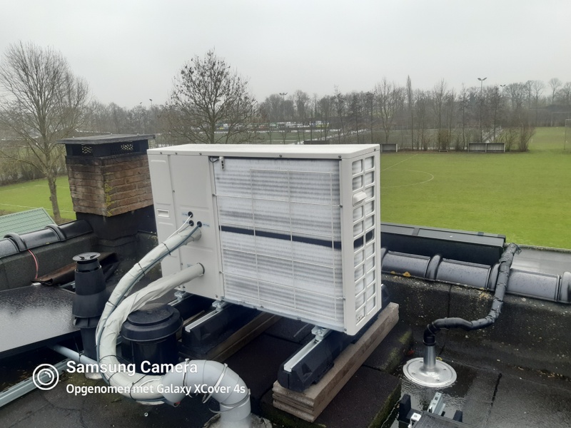

  • Johnny321
  • Laatst online: 12-05-2025
Afgelopen november heb ik ook een LG (5KW) warmtepomp gekocht, hierbij mijn bevindingen.
Plaatsing:
Omdat het in mijn situatie niet anders kan, dan de unit op het houten dak plaatsen, vantevoren (oa. op dit forum) goed gekeken hoe dit aan te pakken.
Gekozen voor de volgende opstelling:
2x dikke rubberen tegels (ca. 10cm dik)
2x betonnen bandjes
Bigfoots
Trillingsdempers.
Afbeeldingslocatie: https://tweakers.net/i/g6nQi-JEAhIl4Uq3NGJruv8lssM=/800x/filters:strip_icc():strip_exif()/f/image/5OtOhSPH3DLodDLJ383ywBZS.jpg?f=fotoalbum_large
Het resultaat is prima. De unit is 's nachts alleen te horen bij frequenties boven de 30Hz, als je goed luistert. In de slaapkamer(s) is hij sowieso niet te horen, alleen als je op de overloop staat.
Waterzijdig:
Gekozen voor een extra buffervat van 50 liter, omdat er situaties kunnen ontstaan (bijv. alleen de verwarming van de badkamer), waarin hij zijn flow niet kwijt kan. Dit werkt prima.
Tijdens een defrost situatie zet ik de secundaire pomp uit, zodat hij alleen de defrost uitvoert over het buffervat, en niet de vloerverwarming 'misbruikt'. De vloerverwarmingspomp gaat weer draaien op het moment dat de aanvoertemperatuur op zijn setpoint is, na een defrost.

Hier even een grafiekje van de berekende COP, van de afgelopen 72 uur.Afbeeldingslocatie: https://tweakers.net/i/kdz4ajAjDe88mNZk91MSQa_sASU=/800x/filters:strip_exif()/f/image/ueF4DrQdktEd08wu9tm0bgCG.png?f=fotoalbum_large
Ik meet deze COP via een elektriciteit meter voor de warmtepomp, en een energiemeter op de aanvoerleiding van de vloerverwarming (dus na het buffervat) (beide van Kamstrup, via M-Bus)
Ik heb vandaag een keer geprobeerd met het "silent mode bij start" uit. De defrosts komen sneller en draait een iets lager CoP maar de warmtepomp genereerd wel significant meer warmte! Met het algoritme aan draaide de compressor gemiddeld 50Hz met het algoritme uit gin hij naar gemiddeld zo'n 70Hz. Het thermische vermogen ging van rond de 6kW naar rond de 9kW. Dus als je het koud krijgt kun je altijd nog het algoritme uit zetten in home assistant;-)
LG HM123MR | Goodwe GW8K-DT | Homeassistant | ESPhome | Gasloos

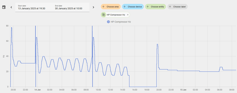

I teressant stukje tekst: je geeft aan dat een hogere temperatuur beter is voor de COP. In mijn beleving is een lagere temperatuur alijd beter voor de COP?
Hoe heb je de stooklijn met ruimtecompensatie ingeregeld? Meet hij de temperatuur binnen en verhoogd hij ddan de stooklijn om sneller aan de gewenste temperatuur te komen en wanneer hij dan in de buurt is: verlaagd de stooklijn dan weer? Moduleren?
Een lagere temperatuur is natuurlijk beter voor de COP, maar omdat bij de aansturing op ruimtetemperatuur de WP snel naar een aanvoertemperatuur van 40 graden regelt, heb ik een eigen basis stooklijn gemaakt hiervoor.
Hoe groter de afwijking van de ruimtetemperatuur <> ruimtesetpoint, hoe meer de stooklijn wordt opgehoogd.
Hieronder een grafiek van het gewenste setpoint. Deze wordt omstreeks 15:00 geleidelijk opgehoogd naar ca 37 graden (voor de badkamer). Tijdens dit 'badkamerbedrijf' wordt het setpoint van de andere ruimtes met 1 graad verlaagd, zodat deze in de praktijk dichtlopen, en de WP redelijk rustig dit werk doet.
In het wijzigen van het aanvoersetpoint via ModBUS zit een vetraging (1 graad wijziging per 10 minuten ongeveer).
Als je deze vertraging niet doet (en in een keer een setpoint sterk verhoogd), gaat de WP als een malle tekeer. Als dit geleidelijk gebeurd, gaat het geheel veel soepeler en rustiger.Afbeeldingslocatie: https://tweakers.net/i/TvOmbCKqrKnI03QKKgeY3E1aKKs=/800x/filters:strip_exif()/f/image/P9Bty4jBCavYxfHVNrDSwqh6.png?f=fotoalbum_large

Hoeveel defrost zijn tijdens dit bijzonder ongunstig weer type ongeveer normaal?
Ik zie in de afgelopen dagen dat ik elk uur wel minimaal 1x een defrost heb.
