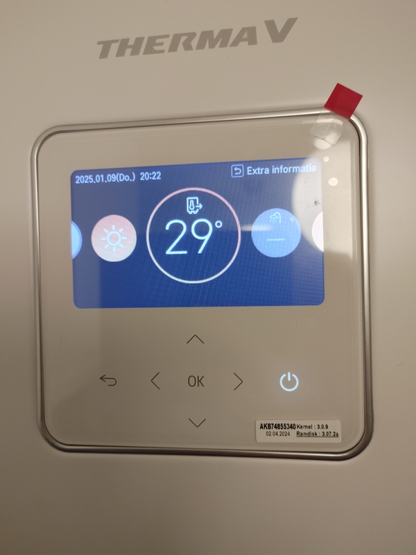

6 graden... Het betreft nieuwbouw met een nieuwe cementdekvloer met vloerverwarming.. Nu nog steenkoud dus.

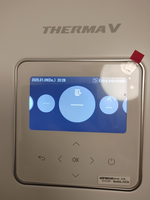

Alles bolletjes in het menu zijn grijs idd. Dit zouden paarse/oranje bollen moeten zijn? Hoe zet je hem dan wel aan?

SciroccoRon schreef op donderdag 9 januari 2025 @ 19:08:
O-) heb je soms ook een externe kamer thermostaat als je die hebt moet je die ook hoog zetten anders krijg je grijze bollen en ruimte een tijd anders verwarmen met bijv. electr kachel boven 15gr,natte vloer langzaam op stoken(hij heeft een menu vloerdroging) anders kans op scheuren in nieuwe vloer

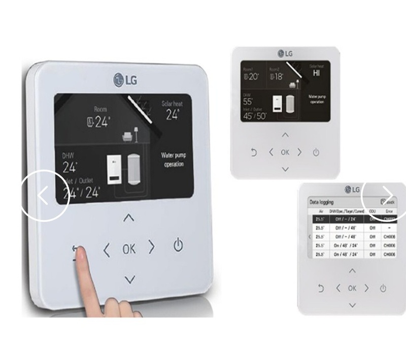

Afbeeldingslocatie: https://tweakers.net/i/lN_pLVKaO0FF5fBN3xlz915PqF8=/800x/filters:strip_icc():strip_exif()/f/image/S8KABFxSHMhg5RFFlynT8YQl.jpg?f=fotoalbum_large
Gewoon deze thermostaat er bij gekregen

is dit een voorbeeld,,,anders foto maken wat daadwerkelijk hangt bijv. in kamer?
heb je instellingen gemaakt in installateurs menu ,en heb je dipschakelaars omgezet? of alles orgineel gelaten?

  • PeteSplit
  • Registratie: Oktober 2023
  • Laatst online: 17:29
PeteSplit
ik weet het niet
Brand het aan/uit lampje (rechts onder)

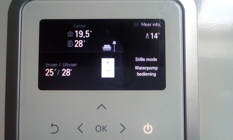

Afbeeldingslocatie: https://tweakers.net/i/1lO1Ldy36wu-gcQV-ZgvLtnvPUg=/800x/filters:strip_icc():strip_exif()/f/image/KWTjKd1AjzwDMLHEk6rJ9T0E.jpg?f=fotoalbum_large

PeteSplit schreef op donderdag 9 januari 2025 @ 19:26:
Nope

De waterpomp draait. De vin van de warmtepomp echter niet.
  • PeteSplit
PeteSplit
ik weet het niet
SciroccoRon schreef op donderdag 9 januari 2025 @ 19:44:
De warmtepomp werkt als hij op spanning is, voor anti vries mode.
Als je op het lampje drukt gaat de warmtepomp pas verwarmen (of koelen) en kun je hem bedienen.
Gaat het lampje niet aan, dan is de RMC (remote control unit) misschien defect (of even heel de spanning er een paar minuten vanaf halen, dan start de wp opnieuw op en werkt de RMC misschien weer).
:) dat is al goed geen bevriezings gevaar meer als het buiten kouder word,dan maar morgen vullen met warm water zoals @Antonl91 ook al zei
edit: belangrijk controleren of voeding goed is aangesloten is fase gevoelig....fase+nul....L1+N ...bruin+blauw>meten tussen aarde groen/geel

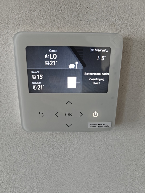

Ik had hetzelfde probleem bij het opstarten.
Ik dacht dat de aan knop was om de binnen unit aan te zetten.
Maar toen kwam ik erachter dat je eerst op de verwarming moet hooveren, en dan op de aan/uit knop moest drukken om de verwarming te activeren.
Vond het niet enorm intuïtief.
Heb toen het niet lukte de eerste keer wel even de stroom overal af gehad.
Voor:
Afbeeldingslocatie: https://tweakers.net/i/ia73bJxmVJVz9jLRLzj9RtTQI64=/x800/filters:strip_icc():strip_exif()/f/image/mzGM20nOBrJiuLkrhelqrh5R.jpg?f=fotoalbum_large
Na op de rechtsonder knop te drukken:
Afbeeldingslocatie: https://tweakers.net/i/Fv1Reykzfi7aE5yn9U_dolSSuSI=/x800/filters:strip_icc():strip_exif()/f/image/PWokQe3vTecKshpaY6srAUnH.jpg?f=fotoalbum_large
Misschien dat het zoiets simpels kan zijn?
Excuses als dat niet zo is.
Er stond ook ergens in de handleiding dat hij eerst 6 uur een of andere olie moet opwarmen wanneer de power er voor het eerst op gaat. Ik heb wel netjes 6 uur gewacht voor ik het heb geprobeerd. Dus na 6 uur power op de buitenunit heb ik hem gevuld en toen de binnen unit aan gezet.

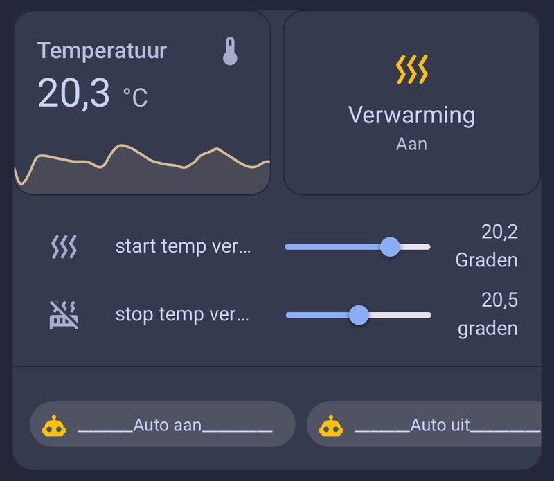

Er zit een simpele zigbee schalaar op de thermostaat klemmen, en een losse zigbee thermometer in de woonkamer.
In home Assistant heb ik het zo in 1 kaart gezet:
Afbeeldingslocatie: https://tweakers.net/i/DTV2d630g40SpQp82o75iluk7vo=/800x/filters:strip_icc():strip_exif()/f/image/MtjhijZMyuw3TjG6i2Nom2XG.jpg?f=fotoalbum_large
Hiervoor had ik een AliExpress wifi thermostaat met een Ali wifi thermometer in een Chinese app met automatisering. Werkte ook prima
Maar lokaal via zigbee is toch fijner

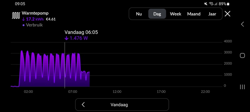

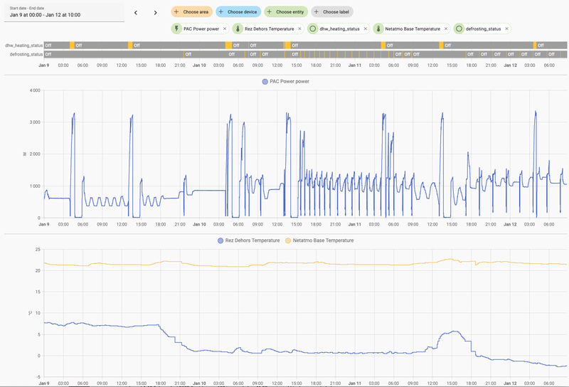

Goedemorgen Tweakers,

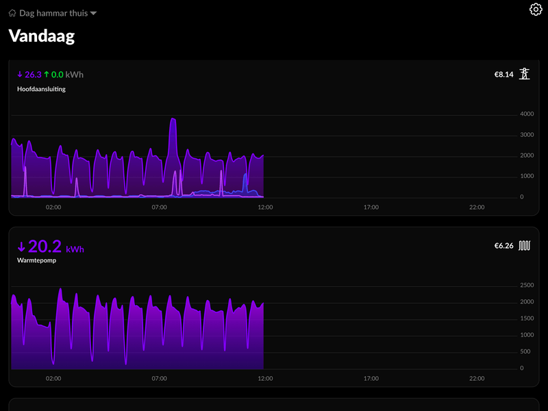

Ik ben zoekende of mijn 7 kw monobloc normale gedrag vertoond. De WP moet alleen 120 m2 vloerverwarming verwarmen.
De instellingen zijn redelijk vergelijkbaar met wat ik hier overal lees.
Regel op water uit en 100%
Pomp op optimaal ( zie deze normaal als hij levert bij temp. 0-5 ) 17 ltr/min
Installatie is gebouwd op 1" leidingen. Verdeler zonder pomp 8 Groepen goed ingeregeld.
De installatie volgt de ingestelde stooklijn goed . Over het algemeen een DT van 5.
WP staat boven op dak 2 e etage vrij in de wind.
Wanneer ik het E verbruik terug reken op het historisch gasverbruik zou het moeten kloppen. Maar toch bekruipt het gevoel dat het teveel is.
Bijgevoegd het verbruik en dus gedrag van vandaag bij 0-1 gr.
Hoor graag van jullie of dit een normaal gedrag is en het moet loslaten of dat er reden is om verder te optimaliseren.Afbeeldingslocatie: https://tweakers.net/i/bFJOEMIQI1HA1ZOW9r1vBb6LAqc=/800x/filters:strip_exif()/f/image/4qRA4AuXQk2rCpafTyC2qouQ.png?f=fotoalbum_large
  • jscheffers
  • Laatst online: 09:40
Hallo Leonp ik verbruikte voor het verwarming in 2021 1500 m3 gas 100m2 vloerverwarming dat kost nu € 1,40 is dus 2100 € ÷ door 180 dagen is dan 11,50 per dag.en gisteren gebruikte de warmtepomp 29 kwh 24/7 op 20 graden laat hem ook zo staan en in de woonkamer stook ik wat bij als het moet naar 22 graden is+/- 5a6 kwh dus 35 kwh maar van af oktober zit op nu op 15 per dag en denk met die 180 dagen 3600 a 4000 kwh te zitten
Dus bekijk het eens van die kant . En tel eens uit wat je voor 2100 € aan kwh krijg dat is in mijn geval 6500 kwh,
Nog een fijne middag,

Leonp schreef op vrijdag 10 januari 2025 @ 12:23:
Hoor graag van jullie of dit een normaal gedrag is en het moet loslaten of dat er reden is om verder te optimaliseren.[Afbeelding]
Die grafiek lijkt me typisch gedrag voor een dag als vandaag. De ene defrost na de andere. Bij mij is het niet anders.

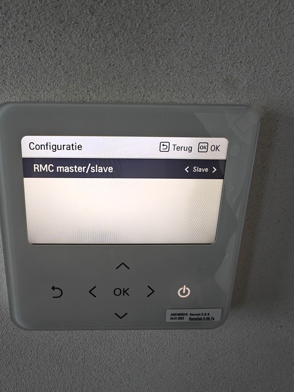

Hoezee! Hij werkt!
Bleek een instelling te zijn in het installateurs menu. RMC stond op master, nu op slave. We hebben nu eerst op vloer droog modus draaien.Afbeeldingslocatie: https://tweakers.net/i/RgsFQl_C6rTUoHbbnk12liXaHqM=/x800/filters:strip_icc():strip_exif()/f/image/Q0pNN8GNc9lI1UJRixsPIZuw.jpg?f=fotoalbum_large

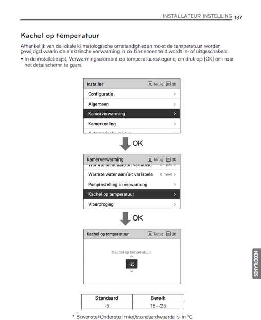

PeteSplit schreef op donderdag 9 januari 2025 @ 17:12:
Ik heb de BUH nog op de standaard instelling van -5 graden staan en toch doet deze soms mee, maar de afgelopen dagen niet.
In de handleiding staat:
Dan zal de capaciteit van de reserveverwarming beginnen te werken wanneer de temperatuur van de buitenlucht lager dan -5 °C is en de actuele temperatuur van het weglopende water veel lager is dan de doeltemperatuur van het weglopende water.
Ik heb maar een BUH (3 kW) die de temperatuur van het water, met iets meer dan 1 graad opwarmt in een ontdooiing van 6 minuten (zou dan ongeveer 3000/10 = 300 W verbruik per keer moeten zijn, maar is vaak minder).
Daar kwam ik ook al op uit, maar 300 Wh x 24 (elk uur) is toch ~8 kWh / dag = € 2 = toch jammer. Als het zo drastisch koud is, ga ik er vanuit dat de COP ook vrij dramatisch is ( < 3?). Dus valt er denk ik maximaal maar een paar kWh op zo'n dag te besparen.
Ergens had ik gelezen over de werking van de IWT tijdens een defrost. Dat hij dan de driewegklep stuurt, SWW tank gebruikt en het element bijschakelt. Maar ik kan dit nergens meer terugvinden :X
Kan iemand mij naar die passage begeleiden? Ik dacht het ergens op het forum gelezen te hebben.. Dit is wat ik wat ik terug kan vinden in de installatiehandleiding, maar dus niet wat ik bedoel:
Afbeeldingslocatie: https://tweakers.net/i/qjTGcJ6IbFGO2VJFRWDrLJg4w1Q=/fit-in/4000x4000/filters:no_upscale():strip_exif()/f/image/mlw5jLRy4gcijhK6H0METizx.png?f=user_large
De andere in te stellen temperatuur heeft betrekking antivries-maatregel voor een monoblok dacht ik. Bij welke temperatuur het water blijft circuleren.

Hoezee! Hij werkt!
Bleek een instelling te zijn in het installateurs menu. RMC stond op master, nu op slave. We hebben nu eerst op vloer droog modus draaien.[Afbeelding]

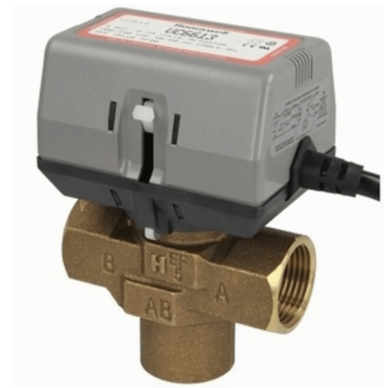

  • Danton-Bowman
  • Laatst online: 10-10 16:15
Danton-Bowman schreef op woensdag 8 januari 2025 @ 08:07:
En @Antonl91
Ik heb nog onvoldoende tijd gehad maar de keren dat ik kon gaan kijken leek het de Caleffi 3-weg klep te zijn.
Even kijken of ik een camera heb liggen om erop te richten.
Ik zal de flow van het verwarmingssysteem(?) eens lager zetten.
Helaas… het geluid blijft en het is zeker weten de driewegklep.
Of dien ik de flow van de warmtepomp zelf aan te passen?
What to do?

De master/slave configuratie snap ik in dit geval ook niet zo goed. Misschien dat de RMC voor de woonkamer echt een tweede is?
In ieder geval goed dat de warmtepomp nu operationeel is en aan het verwarmen kan beginnen.

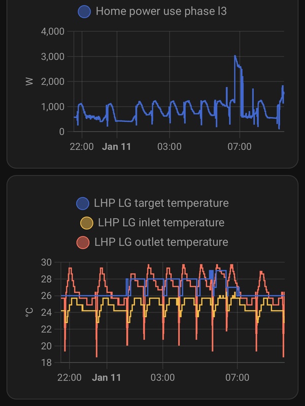

Moeilijke omstandigheden in omgeving eindhoven: -3 en mistig.
Om 1:00 heeft de kamerthermostaat de stooklijn 2 graden verhoogd. Verder nog steeds stille modus actief. Hele huis gemiddeld lekker 20gr.
Afbeeldingslocatie: https://tweakers.net/i/6Uoa7OfI6n0EfSX5XLutKlaVzR0=/x800/filters:strip_icc():strip_exif()/f/image/Fv4UY8ATbqFQypteEK8LVBcN.jpg?f=fotoalbum_large
LG monobloc s 5kW U44, 3kWp zuid, Model 3 SR+

kazemo
JansenSE schreef op zaterdag 11 januari 2025 @ 08:37:
Voor het drogen van de vloer wil je deze rustig opwarmen en rustig afkoelen. In stapjes van max 5° / dag.
Als er 15°C water retour komt en het zou 6°C in de ruimte zijn, zou ik er eerst maar eens 20 water doorheen laten gaan of nog kouder.
Dan moet je dus wel (tijdelijk )de instellingen daarvoor aanpassen: continue pompen bij verwarmen, minimale temperatuur water, sturen op uitgaand water etc.
:) bedankt voor je antwoord,bij mij staat hij altijd al op master bij verwarmen ook met een externe thermostaat en het werkt,alleen als de externe thermostaat uitschakeld krijg ik die vervelende grijze bollen
ik ben er aangewend...misschien zou het helpen als ik hem juist nu op slave zet??
bij hem met lage temp in de ruimte 6gr...heeft het juist geholpen voor hem aan de gang te krijgen door hem op slave te zetten.....dat vind ik zo raar,dan zou dat een mooie manier zijn om de WP ondanks te lage temp beneden 15gr toch te starten! (tijdelijke maatregel)
beschouw dit alles maar als sparren om er achter te komen hou het zit met die software van de LG WP?
[ Voor 3% gewijzigd door kazemo op 11-01-2025 10:12 ]
:( bij mij niet anders kost fors meer energie door die klote defros,t,het is niet anders het blijft wel warm :)
condensor blijft vrij kan zijn ontdooiwater goed spuien! alle gaten open! verwarmings lint werkt schijnbaar goed!
regio Roermond

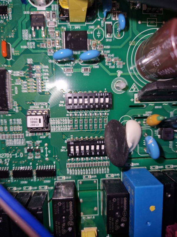

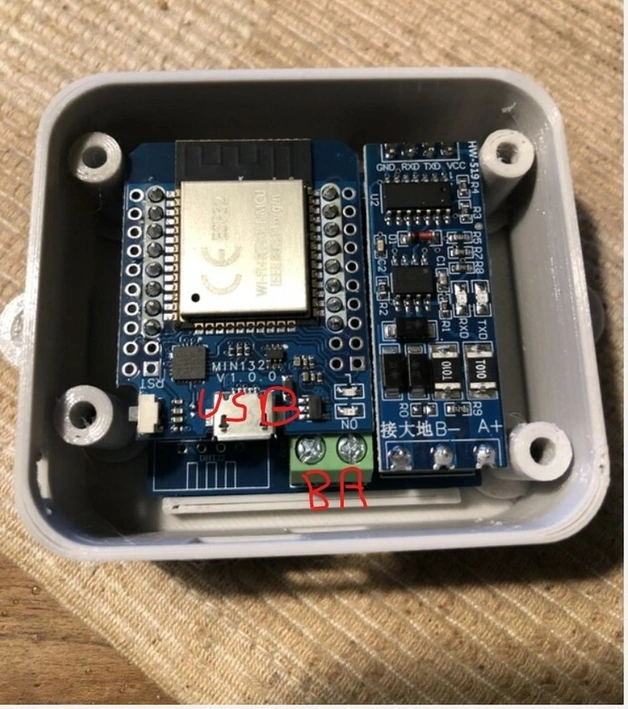

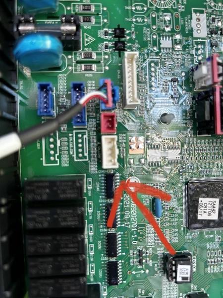

Ik probeer de lgmv module aan te sluiten. Ik dacht dit werkt wel op de usb van de wifi modem maar helaas. Iemand idee op welke connector je deze dient aan te sluiten?
38kw pv, 64kwh ev, 77kwh ev, 16kw ,12kw lg wp R290.Gasloos sinds 2018
  • PeteSplit
PeteSplit
ik weet het niet
Wodan89 schreef op zaterdag 11 januari 2025 @ 17:32:
Er zijn twee modules (consument ThinQ- PWFMDD200 en installateur LGMV- PLGMVW100).
Ook zijn er diverse plaatsen voor de connector op de verschillende pcb's.
Heb je de module inclusief de kabel, dan zit er een connector aan.
Kijk eens op dit topic bij tebogo in "LG Therma (Monoblock) warmtepompen topic - Deel 1"
(twee plaatsen op pcb en een zou er niet werken)
Afbeeldingslocatie: https://tweakers.net/i/6gqwdLZltTECvR5C1DbXg37HVjo=/fit-in/4920x3264/filters:max_bytes(3145728):no_upscale():strip_icc():strip_exif()/f/image/cRJuqbZGKns2Mlxpei5MxVgd.jpg?f=user_large
De connector zit op de "indoor" pcb (ook bij een monoblock, rechter deel)
Afbeeldingslocatie: https://tweakers.net/i/7MvMwicFAI0o7LkouFwPc70zBsk=/fit-in/4920x3264/filters:max_bytes(3145728):no_upscale():strip_exif()/f/image/284qnDh9HElmUPwcKkMFXHej.webp?f=user_large
foto van @tebogo
[ Voor 72% gewijzigd door PeteSplit op 11-01-2025 20:52 ]

  • tebogo
  • Laatst online: 21:10
tebogo
HM093MR.U44 / WH27S.F5
Op de print is er een connector met CN_LGMV erbij. Daar moet je de LGMV module op aansluiten

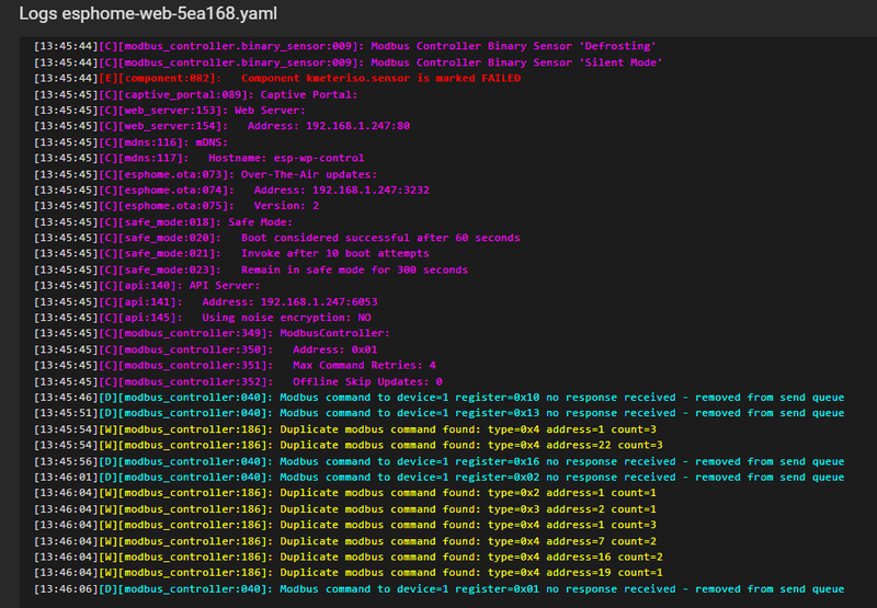

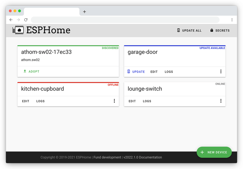

Ik heb een esp module in de warmtepomp. Die kan ik uitlezen met HA (waar ik verder weinig mee doe).
Ik wil in het script graag opnemen dat hij na een start opstart in stille modus, en dat deze na verloop van tijd weer uit gaat bij deze temperaturen. Ik zal de nodige scripts voorbij komen. Maar ik weet niet hoe ik dit erin krijg.
Ik kan via de esp pagina wel een bestand uploaden. Maar ik weet niet hoe dit bestand eruit ziet.
Ik kan ook in HA een regel toevoegen, maar ook hier heb ik geen ervaring mee. Ik heb de esp ook al aan de pc gehangen, maar weet ik niet hoe ik de bestanden kan zien
Iemand die kan helpen?
  • PeteSplit
PeteSplit
ik weet het niet
taedeh schreef op zaterdag 11 januari 2025 @ 21:37:
Je kunt alles met HA doen, als je de add on ESPhome toevoegt aan HA
Zit er al vaak standaard in, ga naar Settings, Add-ons, ESPhome device builder.
Dit is een tekst editor, met mogelijkheid om het bestand naar het esp bordje te flashen.
De add-on detecteert je esp bordje automatisch (via wifi op je lan)
LG (5kW AWHP R32) / ESPhome (ESP32) / GoodWe 4K-DT (5kWp) / Homewizard (1 PiB 2kW) / Home Assistant (NUC) / BMW K13 F8
  • taedeh
  • Laatst online: 17-10 00:14
Dat is gelukt. Zie de esp in ha.
Maar hoe kom ik aan het juiste bestand.
Had zelf gedacht om het bordje uit te lezen, en dan het bestand aan te passen.

En de startpost verwijst al naar voorbeeld automations, zowel voor ESPhome en op HA zelf.
Er staan hier in het forum nog meer voorbeelden. Die zul je nog wel naar je eigen setup aan moeten passen.
Meer algemene informatie kun je, naast Google, ook op het HA en ESPhome topic vinden,
  • PeteSplit
PeteSplit
ik weet het niet
taedeh schreef op zaterdag 11 januari 2025 @ 22:00:
Als je de WEB UI geopend hebt zie zoiets als dit en je kunt dan via edit het bestand wat in de esp zit zien en aanpassen daarna via wifi kun je flashen
Afbeeldingslocatie: https://tweakers.net/i/whkQiNwK3-asetcIxWRC7bTmy4Y=/800x/filters:strip_exif()/f/image/f20GZvPBql3uRtGvoR31ICmi.png?f=fotoalbum_large
https://esphome.io/guides/getting_started_hassio
  • taedeh
Kan inderdaad een json bestand vinden.
Weer anders dan de yaml scripts...... Geloof dat ik hier niet de ervaring voor heb.....

  • bassa91
  • Registratie: Januari 2024
  • Laatst online: 27-05 14:04
Ik ben een beetje aan het experimenteren om de warmtepomp bij deze lage temperaturen wat stabieler te krijgen. Iemand tips?
Draait op dit moment met de volgende settings:
- pompcapaciteit op 65%
- watertemperatuur uit is 29 graden
- zeer goed geisoleerd huis met vloerverwarming boven en beneden
- als de warmtepomp op stille modus wordt gezet, gaat deze een stuk minder verbruiken (zie laatste deel van de grafiek)
Afbeeldingslocatie: https://tweakers.net/i/s8oB-rBuOxDACNsHc7R_Xwjm_BI=/800x/filters:strip_icc():strip_exif()/f/image/NSIkhANUfEQSv54Bg2DJSbOm.jpg?f=fotoalbum_large
  • BernieW

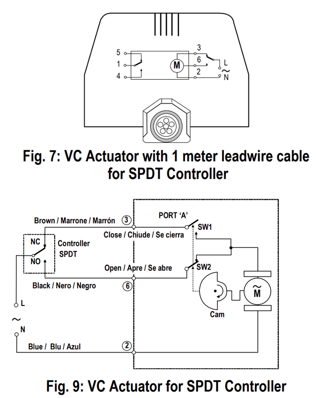

  • elbizarre
  • Laatst online: 30-10 21:47
Jojan265 schreef op zondag 5 januari 2025 @ 13:44:
Dat is me te ver. Je zou wel een foto kunnen sturen van de driewegklep (hoe hydraulisch en elektrotechnisch aangesloten) en een foto hoe de driewegklep op de WP is aangesloten. Daarmee komen we een heel eind.
Voor de driewegklep is het heel belangrijk dat deze geschikt is voor de LG. De LG vraagt namelijk een aparte aansturing voor DHW stand en een aparte aansturing voor CV stand.
Hey heeft even geduurd, maar hier zijn wat foto's. Geen idee of dit van de juiste onderdelen zijn, of dat dit zo een goed beeld geeft.
Afbeeldingslocatie: https://tweakers.net/i/d-2hr6XB_TiJRH91cweOtJnwlZE=/232x232/filters:strip_icc():strip_exif()/f/image/EibQHIQzFGdLuevqXSd0wjMM.jpg?f=fotoalbum_tileAfbeeldingslocatie: https://tweakers.net/i/jcNgS1HUmAfecA995F07ewyPCuQ=/232x232/filters:strip_icc():strip_exif()/f/image/ls1lglCyvcM4Q6PIl5aSBnAx.jpg?f=fotoalbum_tileAfbeeldingslocatie: https://tweakers.net/i/0jNdaPCQVkUj0XBJQB2a8FbS3lQ=/232x232/filters:strip_icc():strip_exif()/f/image/sBAVvON9BVzvn6ugb4zxkjiQ.jpg?f=fotoalbum_tile
Afbeeldingslocatie: https://tweakers.net/i/LyWGc8A8Pkh7wKedZHcVhvE3Gik=/232x232/filters:strip_icc():strip_exif()/f/image/V0UnHjdbp5IvvP2zZUOQKprK.jpg?f=fotoalbum_tile

elbizarre schreef op zondag 12 januari 2025 @ 12:09:
:? ik weet het niet zeker het lijkt wel erop op de foto 4 te zien dat het een 2weg klep is,het zou een 3weg klep moeten zijn.....dit typeVC 6013 is in 2weg of 3weg verkrijgbaar?
na kijken of er 3leidingen of 2leidingen op de klep zijn aangesloten!
The **Honeywell VC6013** is indeed available in both **2-way** and **3-way** configurations.
To determine which type you have, you can check the number of connections on the valve:
- **2-way valve**: Typically has two connections (one inlet and one outlet).
- **3-way valve**: Typically has three connections (one common port and two outlet ports).
If you're still unsure, you could also refer to the product manual or consult with the supplier for confirmation.
bijv deze moet het zijn: https://www.warmtepompzel...ell-3-wegklep-compleet-1/
https://www.warmtepompzel...sluiter-klep-1-behuizing/
[ Voor 19% gewijzigd door kazemo op 12-01-2025 14:25 ]
  • Danton-Bowman
Antonl91 schreef op zaterdag 11 januari 2025 @ 08:27:
Blij om te horen dat je de oorzaak hebt gevonden en dat het is wat ik dacht. Ik weet alleen niet wat de exacte oplossing is.
Ik denk dat het watercircuit kortstondig helemaal dichtgezet word. Maar ik weet niet of er drieweg kleppen zijn die als ze van positie wisselen, ze in ieder geval continue water doorlaten vanuit de warmtepomp want dat is wat je nodig hebt. Of iets met een twee weg klep die na het buffervat zit zodat het buffervat altijd open blijft. Het circulatiepompje van de warmtepomp gaat tijdens het ontdooien op vol vermogen, dus ik denk dat je daar niks kan en zou moeten aanpassen omdat je daarmee het probleem niet echt verhelpt. Misschien dat andere users meer ervaring hebben met een systeem wat redelijk hetzelfde is of gewoon een belletje plegen naar het bedrijf dat het oude bedrijf heeft overgenomen en dat zij een klep kunnen adviseren.
Misschien is het probleem dat ‘t een 2-weg klep betreft en geen 3-weg? Dan zou deze dus in zijn geheel moeten worden vervangen?
  • kazemo
  • Registratie: Augustus 2022
  • Laatst online: 02-11 10:39
kazemo
Danton-Bowman schreef op zondag 12 januari 2025 @ 12:56:
:? dat denk ik dus niet hij heeft duidelijk 3 leidingen aangesloten,trouwens het werkt alleen een ander merk(Italiaans)......is geen honeywell misschien werken die beter (zonder knal)
[ Voor 4% gewijzigd door kazemo op 12-01-2025 13:08 ]

  • Danton-Bowman
kazemo schreef op zondag 12 januari 2025 @ 13:05:
Ah ok dan kijk ik verkeerd… 🥲
Dacht dat 2-weg A / B was en 3-weg A / B / AB
  • kazemo
kazemo
ingmar89 schreef op zondag 12 januari 2025 @ 13:10:
Werkt best wel met andere merken hoor... Als de aansturing maar klopt.
het word een beetje verwarrend ik had het in beginsel over probleem bij @elbizarre
  • ingmar89
Het is in elk geval een bijzondere situatie; een 3 weg klep, met een motor die eigenlijk bij een 2 weg klep hoort.
  • kazemo
kazemo
ingmar89 schreef op zondag 12 januari 2025 @ 13:27:
het punt bij @elbizarre heeft hij nu 2leidingen of 3leidingen op de klep aangesloten? dat weet ik dus niet! ik zie dat op de foto niet? dat moet hij dus nakijken...daar wacht ik dus op
https://www.elin.nl/produ...en-zonder-eindschakelaar/
motor maakt niet uit passen op beide!....het enige is je hebt ze met of zonder eindschakelaar?
[ Voor 31% gewijzigd door kazemo op 12-01-2025 14:51 ]
  • reablom
  • Laatst online: 01-11 18:14
bassa91 schreef op zondag 12 januari 2025 @ 09:05:
Voor zo ver ik heb begrepen wordt bij de stille modus vooral de maximale snelheid van de compressor gelimiteerd en draait de ventilator langzamer. Maar dat zou niet verklaren waarom het vermogen in jouw geval lager wordt.
Ik zie zelf vooral de frequentie van defrosts afnemen sinds ca 6u:
Afbeeldingslocatie: https://tweakers.net/i/lVnF65FeRUONdJra2ectQrMP6d8=/800x/filters:strip_exif()/f/image/68DfI7qNjhnMIJV8cDtrXMNm.png?f=fotoalbum_large
[ Voor 16% gewijzigd door reablom op 12-01-2025 13:41 ]

Hi all,
Ik ga toch ook hier even om hulp vragen! Ook ik heb het bordje van @AUijtdehaag samen met het script van @paQ. Dit leek me het eenvoudigste realiseren. Ik heb het bordje zelf opzich werkend in HA. Ik zie alle sensoren e.d.. Aansluting op de LG (binnenunit - het is een split) denk dat ik ook goed heb gedaan. Op de externe controller ingang volgens het diagram.
Echter verbinding maken met de modbus interface van de LG warmtepomp lijkt niet te werken. Voeding van dat bordje is nu externe via usb C... moet ik ook nog een betere oplossing voor bedenken maar zo gaat hij in elk geval aan.
Dipswitches 1 en 2 op ' on ' gezet. Maar leek niet veel te veranderen. Ik zal vast iets niet goed begrijpen en misschien is het heel simpel maar ik heb toch even wat hulp nodig... :)
Hieronder wat fotos, iemand enige idee??

maickelr schreef op zondag 12 januari 2025 @ 13:53:
Hi all,

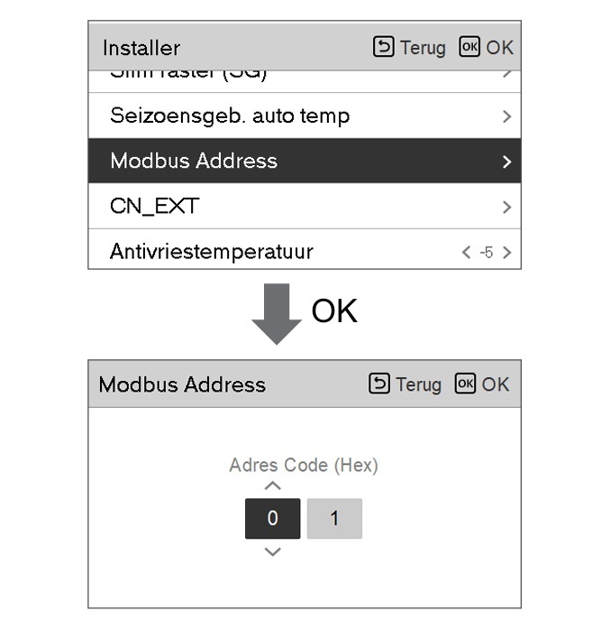

Op de afstandsbediening RMC hetzelfde modbus adres instellen dat ook in het YAML bestand staat
Bijvoorbeeld

PeteSplit schreef op zondag 12 januari 2025 @ 14:19:
Daar zat ik net naar te kijken toevallig. Net op 0,1 gezet. Dat staat ook in de yaml.
Veranderd nog niet veel. :/

maickelr schreef op zondag 12 januari 2025 @ 14:22:
Ik zie in de flash yaml gegevens staan 0x01 Haal een nul weg misschien helpt dat 0x1 ?

PeteSplit schreef op zondag 12 januari 2025 @ 14:25:
In de yaml staat wel gewoon 0x1
eigenlijk niks aan veranderd, 1 op 1 van github gekopieerd

maickelr schreef op zondag 12 januari 2025 @ 14:29:
modbus_controller:
  - id: lg
    ## the Modbus device addres
    address: 0x1
    modbus_id: modbus_lg
    setup_priority: -10
    update_interval: 10s
Kan zo niets vinden, heb je de warmtepomp ook uit gezet en de spanning eraf gehaald ?
Voor het inschakelen van de dipswitches

PeteSplit schreef op zondag 12 januari 2025 @ 14:46:
Ik waardeer het meedenken anyway!
Ja de spanning was eraf bij het inschakelen van de dipswitches en aansluiten van de module. Voor zover je kunt zien wel goed aangesloten? A naar A en B naar B? Klopt toch... ? :P
De RMC moet wel nog op master blijven staan? (anders kan ik helemaal niet het modbus adres meer instellen, die config kun je dan niet meer selecteren)

maickelr schreef op zondag 12 januari 2025 @ 14:53:
Ik heb de RMC op master staan,
je kunt proberen a en b om te draaien, ik heb dit
Afbeeldingslocatie: https://tweakers.net/i/2GjtlWGMVl1hX5lLFhCpLeLNElM=/fit-in/4920x3264/filters:max_bytes(3145728):no_upscale():strip_exif()/f/image/IudEHplk4GiIVBC5q88Lqxmn.webp?f=user_large

  • AUijtdehaag
@maickelr
Staat GPIO de TX en de RX wel goed in je code?
YAML:
  tx_pin: GPIO6
  rx_pin: GPIO5
https://github.com/fonske...m_s3_lite_esp32S3/lg.yaml

@PeteSplit Het is een atom S3 lite op een RS485 base
Pinnen
tx: 19 (RS485 base) -> 6 (Atom s3 lite)
rx: 22 (RS485 base)-> 5 (Atom s3 lite)
Dat is dan deze:
YAML:
### modbus ###
uart:
  tx_pin: GPIO6
  rx_pin: GPIO5
  baud_rate: 9600
  stop_bits: 1
  parity: NONE
Jij gebruikt "mijn" bordje met MH-ET-LIVE esp en die is anders dan de Atom s3 lite met RS485 base van m5stack

Dank voor jullie hulp!! Dat was hem inderdaad. Hij doet het nu!
Kun je nog even een foto maken, waarop de A, B en A/B van de driewegklep goed te zien is (zoals op onderstaand voorbeeld)?
Afbeeldingslocatie: https://tweakers.net/i/qZtkxIKx4ojrgBcFltQBPRkEmO4=/fit-in/4000x4000/filters:no_upscale():strip_exif()/f/image/R659DhPMuBmwarKOBv6yvIY3.png?f=user_large
En kun je dan bevestigen dat de leiding die door de houten vloer gaat, de leiding is die van de Warmtepomp komt?
Ik neem aan dat het type dat je hebt de volgende aansluitingen heeft:
Afbeeldingslocatie: https://tweakers.net/i/-aMNvqn-mpDfIjkdYp6JDrfJtbs=/x800/filters:strip_exif()/f/image/SPukf38pkdlNnW3bV1GpCP1L.png?f=fotoalbum_large
En dan is het goed om te weten hoe de kleuren zijn aangesloten op de warmtepomp. Dus als je van die aansluitingen ook nog een foto zou kunnen maken, kunnen we vrij goed aangeven of het allemaal gaat werken.
LG-HM071MR-U44 / SWW Hewalex PCWU 3.0 / PV SMA + Jinko 14 kWp / Kia e-Niro

Jojan265 schreef op zondag 12 januari 2025 @ 18:00:
Oei, dit forum is wat actiever dan ik dacht. :>
Die leiding door het dak (afgewerkt met hout) is inderdaad rechtstreeks uit de WP unit.
Het is ook inderdaad een 3-weg ding (zie foto).
De leidingen in de kruipruimte zijn overigens niet geïsoleerd (zie 2e foto) dus dat mag ik ook fijn nog even zelf doen. :(
Afbeeldingslocatie: https://tweakers.net/i/VAtrdkuMDnM5W0AchUvGINwZg5I=/232x232/filters:strip_icc():strip_exif()/f/image/82uQftDTHKQR2wDTLOgMCgsN.jpg?f=fotoalbum_tileAfbeeldingslocatie: https://tweakers.net/i/U3woRNglLjoO1AEX4nxz1_wxgIo=/232x232/filters:strip_icc():strip_exif()/f/image/TlTlA0tr8xozXP1Nbazt4cKZ.jpg?f=fotoalbum_tile

Pompje draait, 32 in 28 uit bij een 19,5 graden in de huiskamer.
Gisteren opgestart zonder dat ik weet wat en hoe.
Er is veel nerd talk hiero, dus lieve nerds shoot me ;)
Waar let ik op, opstart was in silent mode.
Cv ketel staat op dezelfde stand met de ketel temperatuur en loopt vooralsnog niet mee.
Ik wil wel dat die pomp (van de cv) mee draait. Forceer ik cv dan trekt alle warmte de hut in.
Extra pomp geen zin in, gasloos is niet het doel.
Vooralsnog emigreren naar Spanje is goedkoper 🥳
Waar let ik dus op?

elbizarre schreef op zondag 12 januari 2025 @ 19:39:
[Afbeelding][Afbeelding]
Het lijkt allemaal prima in orde en je zou dus in principe alleen de DHW sensor nodig hebben om ook de DHW tank te kunnen verwarmen met de LG.
Ik zou ook inderdaad de leidingen door de kruipruimte nog even isoleren. Vooral bij het verwarmen van DHW is de temperatuur dusdanig hoog dat je ook veel warmteverlies hebt.
Ik zie hetzelfde. Zonder silent mode blijft de pomp hangen rond de 1000W. Als silent mode aan staat wil ie ineens wel naar 600W.
De ORC's duren 60 seconden op 2700W zonder silent mode.
Met SM wordt dat 1600W, maar dan wel 20 minuten lang. Dit laatste zorgt er bij mij voor dat ie ondanks het lagere vermogen alsnog door de hyresterese limiet knalt. Dus praktisch is het niet echt bruikbaar.
