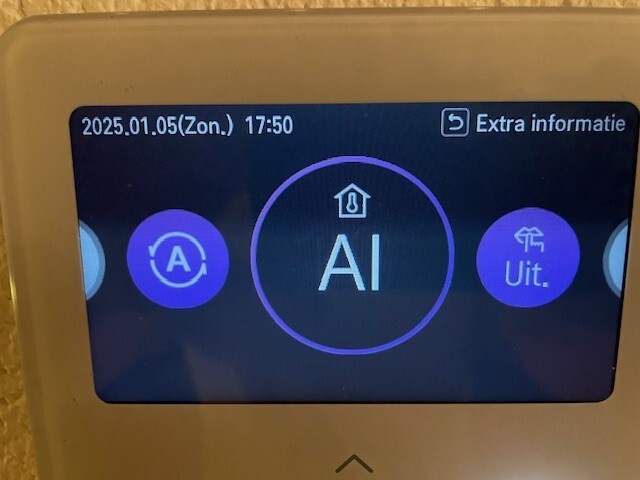

kazemo schreef op zondag 5 januari 2025 @ 11:43:
:) nou dan zit ik met een 9KW wp nog niet zo slecht....jaarverbruik heel huis+ WP= +- 5000Kwh dan moet ik teruglevering nog verekenen +- 10000 kwh
ik stuur op Ai en optimal flow.....vvw+radiatoren......temp water 40gr op piek stooklijn bij 0gr (lager gaat niet krijg ik het niet warm kamertemp 21gr)...wel nachtverlaging+stille mode 23u>7.00u
verder geen toeters of bellen gewoon met RMC besturing.....overigens wel de gebruikelijke defrost,S...het is niet anders its all in de game
Als ik hem op AI zet dan zet ik hem in niet op verwarmen, niet op koelen maar op auto? Dan verandert de kleur van mijn scherm en komt er inderdaad AI te staan.

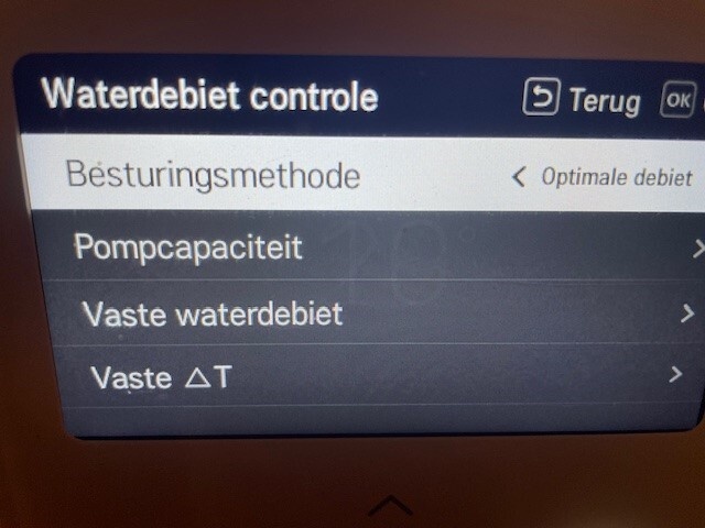

Optimal flow bedoel je mee waterdebiet controle in de installateurs deel van de RMC > waterdebiet controle > besturingsmethode> optimale debiet?

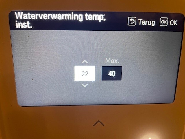

temp water 40gr bedoel je mee 'waterverwarming temp. instellen > 40 van max 40?

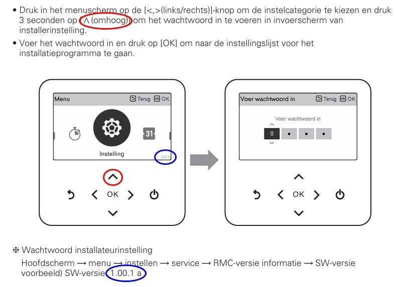

Dit is een instelling < lucht > maar ook kun je kiezen uit < lucht + water > en < water >
Om de water instellingen te gebruiken, moet je liezen voor < lucht+water > of < water >
Om de instellingen voor alle drie te kiezen, moet je naar het [ installatie menu ] gaan.
Hieronder hoe je in het [ installatie menu ] kunt komen.
Onthoud het 4 cijferig nummer (blauw omcirkeld) en druk 3 seconden op de pijl omhoog (rood omcirkeld)
Afbeeldingslocatie: https://tweakers.net/i/666WE1zH6MCCA38NdN-VGgu-ryE=/fit-in/4920x3264/filters:max_bytes(3145728):no_upscale():strip_icc():strip_exif()/f/image/Vu6miOC1Bn7GQTwFLc3TzWdX.jpg?f=user_large
Dan vind je alle instellingen uit deze tabel

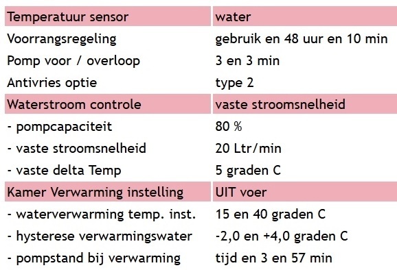

En wat heb jij bij 'pompinstelling bij verwarming'' staan 3 aan-3 uit of 2 aan 8 uit zoals ik?
Besturingsmethode < optimale debiet >
Als je een buffervat hebt met nog een circulatie pomp dan kun je beter < vast waterdebiet > gebruiken
Waterverwarming temp inst. -- 20 en 45 (uit tabel)
Pompinstelling verwarming -- 2 en 28 (uit tabel)
Schrijf eerst alle waarden op ,zoals ze stonden, ga niet zomaar wijzigen - Volg de tabel

Bedrijf is er mee gestopt. Vandaar ben ik op zoek naar een ervaren monteur in de regio stadskanaal.
Die handleidingen zijn voor mij te complex. Ik zou eventueel wel wat in de remote aan willen/kunnen passen zoals ik bij aan/ uit gedaan heb (van 3-3 naar 2-8)
:) je kunt proberen bij dit bedrijf heeft bij mij in bedrijfstelling gedaan ivm subsidie komt uit deurne
info@fisec4u.nl is email adres
0853012360 is telefoon
https://fisec4u.com
tip als alles nog werkt verwarming en warmwater in je bent er niet in thuis...beter er van af blijven
of als je veranderd op schrijven wat....dan kan je nog terug
als je in het installateurs menu bent en hebt de RMC in de kamer hangen zet hem dan maar eens op lucht+water....dan reageerd hij op kamertemp.(lucht) en watertemp.(stooklijn) als die al ingesteld is?
als je een instelling maakt daarna altijd op OK drukken dan word instelling vast gezet

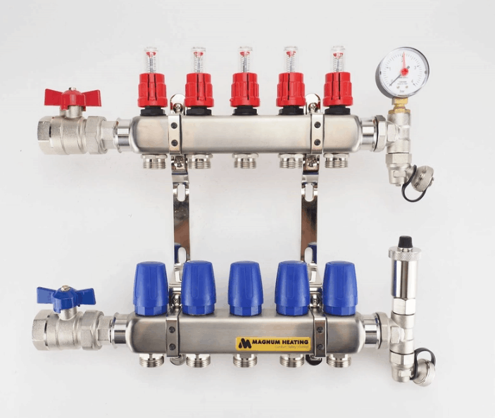

Nader onderzoek wijst uit dat er een verkeerd type open verdeler is geplaatst bij aanleg van de vloerverwarming (!!) en dat er hierdoor bijna geen flow door de vloer heen gaat. Het is eigenlijk een wonder dat het überhaupt nog warm werd.
Dit verklaart ook de hoge weerstand voor de pomp, die we dankzij de tips hier op het spoor kwamen.
De installateur van de vloerverwarming had meer problemen met deze batch verdelers en komt hem vervangen/aanpassen.
Toen ik 1 radiator op de eerste verdieping open zetten ging de Grundfos meteen naar 1 m3/uur dus aan de pomp leek het niet helemaal te liggen.

Sorry, uit de handleiding begreep ik dat de 40 een ander maximum had.
Nu heeft deze een maximum van 41 LPM bij 18 W
Hij had dus toch veel weerstand.
Dus de flowmeters gaven het ook goed aan, geen flow.
Mooi dat dat nu er uit komt.
Als je stookt op een temperatuur voor de vloer en de radiatoren is een gesloten verdeler beter.
Wil je twee temperaturen (radiatoren bijv. 45 en de vloer bijv. 30) dan kun je een open verdeler gebruiken, kies dan voor een regelbare open verdeler (mengverdeler met pomp), waarmee je de temperatuur kunt regelen.

:? je husseld 2 dingen door mekaar
een open verdeler is pomploos voor lage temp bijv een WP ta 30gr ,die is echt open aanvoer de slangen in(ta)
uit de slangen naar de retour tr (open verbinding in geregeld door flowmeters)
een gesloten verdeler is met pomp (hoge temp mengverdeler) geschikt voor cv ketel bijv ta 70gr...pomp in verdeler bepaald de flow door de slangen (de andere 2 pompen niet)
2 temp vvw 30gr.....radiatoren 45gr.....inderdaad mengverdeler met pomp....maar dan zul je temp van de WP hoger moeten zetten ook op ta 45gr....dat haalt hij bij mij niet.eens als het koud is!
3 pompen in het systeem is echt complexer (hoe dat dan goed in te regelen) met dan ook nog een buffervat
Ik snap het
Ik heb drie pompen, een in de warmtepomp, een na het buffervat en een voor de vloerverwarming,
De laatste is een regelbare verdeler met pomp en het ventiel is nu gesloten
(een gesloten meng verdeler met pomp) :+
Wikipedia: Vloerverwarming
Een verdeler is open, als het aanvoer en retour water met elkaar in verbinding staan.
Een verdeler is gesloten, als er geen verbinding is tussen aanvoer en retour water.
Een open verdeler wordt ook meng verdeler genoemd, de nieuwere modellen hebben een regelventiel, die je ook helemaal kunt sluiten. Je hebt dan een gesloten mengverdeler.
Alle verdelers die open zijn, of met een ventiel open gezet kunnen worden, hebben een pomp nodig.
Een gesloten verdeler is geschikt voor lage tempraturen en er is geen pomp nodig.
Voorbeeld van een 4 groeps verdeler:
Afbeeldingslocatie: https://tweakers.net/i/r0namePUihJhRtFfRBbZoUUy7Oc=/fit-in/4000x4000/filters:no_upscale():strip_exif()/f/image/hDO9U8jGifiYP65lV9DW3pIV.png?f=user_large
Helaas zie je, bij heel veel webshops, verkeerde benamingen staan.
Omdat er veel verwarring is, wordt liever gesproken over een verdeler, of een mengverdeler met pomp.
LG (5kW AWHP R32) / ESPhome (ESP32) / GoodWe 4K-DT (5kWp) / Homewizard (1 PiB 2kW) / Home Assistant (NUC) / BMW K13 F8

Beste mede tweakers,
Ik zit met een technisch probleem en ben eigenlijk te einde raad en op het randje om de warmtepomp de deur uit te gooien ( grapje zeker ).
Ik heb nu ongeveer 4 weken een 14 kw lg warmtepomp thuis en na wat testen en proberen ben ik er redelijk tevreden over. Echter heb ik het idee dat er iets defect is in mijn warmtepomp. Iedere keer als we ongeveer de grens van 2/3 graden behalen ontdooid de warmtepomp niet meer en vriest die helemaal vast. Hij gaat wel ontdooi stand, is af te lezen op de RMC. Hij lijkt buiten ook te defroste, althans dat geluid maaktie maar hij krijgt er geen korrel ijs vanaf. Dit is nu dus bijna elke avond en moet ik dus handmatig de oude cv ketel aanzetten.
Ik weet echt niet meer waar ik het moet zoeken en wil het nog graag even hier neerleggen als er mensen zijn die een idee hebben. Anders zal ik morgen toch LG moeten bellen.
Wat informatie over mijn installatie
LG 14 KW
160m2 vv
Open verdeler met een buffervat van 40L.
Buitenunit staat buiten in de tuin, met ongeveer 12 meter 32 / 28 mm stalen buizen. Enige afstand wel
Temperatuur sensor: water
Stooklijn: -10 / 38 & 18/26
Hysterese water: -2 / + 4
Pomp capaciteit: 100%
Stille modus: uit
Overdag stookt die mooi met af en toe een defrost, zie grafiek. Maar bij 2/3 graden krijgt die hem niet meer ontdooid.
Graag jullie inzichten. Dank daarvoor alvast
Foto bijlage is zojuist geknipt, het valt me ook op dat er 1 streep juist helemaal niet ontdooid is.. lijkt me ook niet goed.
Afbeeldingslocatie: https://tweakers.net/i/wAFrFl0LgCu-GkNXw_qDkf0Qt-Y=/x800/filters:strip_icc():strip_exif()/f/image/kO9984wsyCzmz9FXqoS3Huri.jpg?f=fotoalbum_large
Afbeeldingslocatie: https://tweakers.net/i/ogvwUekXGK2lgIMLyypBnIQs4z0=/x800/filters:strip_icc():strip_exif()/f/image/yFDdCATWvflk8r3wPCvFj3VJ.jpg?f=fotoalbum_large
Afbeeldingslocatie: https://tweakers.net/i/g8YZx39NbbcGc3o5KmSDVpkZit4=/800x/filters:strip_icc():strip_exif()/f/image/QahZ67MeG5cHNYM2BVJYQU6F.jpg?f=fotoalbum_large
Afbeeldingslocatie: https://tweakers.net/i/Yc9KySln4lFLzy1PrHvUUJkERK4=/x800/filters:strip_icc():strip_exif()/f/image/xJBXyfdl6LBZi1Uq6SHHBvII.jpg?f=fotoalbum_large

Niels78 schreef op woensdag 8 januari 2025 @ 20:34:
@SalexSun Naar aanleiding van je reactie heb ik bijgaand schema gemaakt, klopt dit met wat je bedoelt?
Let even op je leidingdiameters. Meerlagenbuis 32 mm voor 4 groepen slaat nergens op. Je maakt het jezelf daar alleen maar moeilijk mee en het wordt allemaal duurder.
Een realistische flow is 1L/m per groep, 4 L/m in totaal, wat makkelijk door een uponor 16 kan. Je stroomsnelheid in de vloer mag niet te hoog liggen, want dan krijgt het water geen tijd om af te koelen.
Zelfs als je zou overdrijven met je flow, dan zul je door een groep hoogstens 2 L/m pompen, dat is 8 L/m voor 4 groepen. Dat kan zelfs nog wel door een uponor 16 (binnendiameter 12 mm) (al kan je dat misschien wel een beetje horen). Ik zou eventueel voor toekomstbestendigheid mogelijk Uponor 25 gebruiken, kan er later nog iets meer op aangesloten worden, maar 32 is echt onnodig.
Het werkt zelfs slechter, want je hebt meer oppervlakte met warmteverlies in de grond.
Je kan de flow door je buizen op meerdere websites berekenen, en onder 1 m/s is prima voor hoofdleidingen.
De vraag is ook wat voor verdeler je hebt in de schuur. Een mengverdelers met pomp of zonder. Als je er een met pomp hebt, dan maakt het niet zoveel uit hoeveel weerstand je hebt tot aan de verdeler. Je stelt gewoon de schuur op een wat lager temperatuur in en dan is het opgelost. Hij vraagt zoveel warm water als hij nodig heeft.
Ik heb hier thuis bijvoorbeeld twee verdelers zonder pomp (22 groepen) voor de beneden verdieping, en daarvoor een aftakking naar de badkamer waar een mengverdeler zit, dus met pomp, waar twee groepen aan zitten.
Die mengverdeler laat ik met een wat grotere flow (2.5 liter per groep) rondpompen op de gewenste vloertemperatuur. Zo zorg ik ervoor dat de badkamer vloer altijd met prioriteit opwarmt ten opzichte van de benedenverdieping. Dat wil ik, omdat ik boven geen verdere verwarming heb zitten.
Wat jij wil is omgekeerd van mijn badkamer.
Je zou een mengverdeler met pomp kunnen gebruiken in je schuur. Die kan je dan instellen op een lagere vloertemperatuur. Dan past de schuur automatisch de gevraagde liters aan aan de hand van de gewenste vloertemperatuur.
Het mooist daaraan is dit:
Op de wat warmere koude dagen zal je schuur lekker warm zijn, want de lagere vloertemperatuur is dan genoeg om de schuur op een aangename temperatuur te houden, maar op echt strenge dagen zal de schuur niet teveel vermogen vragen bij een veel lagere COP. Wat mij betreft zou dat de beste oplossing zijn _/-\o_

SLeka schreef op dinsdag 7 januari 2025 @ 20:24:
LG 14 KW
160m2 vv
Stille modus: uit
Je hebt een open verdeler met buffervat... hoe zit dat aangesloten?
Weet je zeker dat je warm water terug blijft krijgen uit dat buffervat over de hele defrost periode?
[ Voor 1% gewijzigd door hwopereis op 08-01-2025 23:35 . Reden: Dubbele vraag. ]
  • SLeka
  • Registratie: September 2023
  • Laatst online: 24-06-2025
hwopereis schreef op woensdag 8 januari 2025 @ 23:33:
Hi,
Bedankt voor je reactie. Ja ik moet zeggen dat tijdens zon defrost vaak de water T zakt van 35 na 28 ofzo. Wel erg groot verschil, maar 28 lijkt me nog genoeg voor een defrost

Niels78 schreef op donderdag 9 januari 2025 @ 10:22:
@hwopereis Bedankt voor je antwoord en uitleg.
De verdelers zoals in de woning als in de schuur zijn verdelers zonder pomp.
Als je verdelers zonder pomp hebt, dan kan je de flow misschien wel afknijpen op de verdeler zelf. Bij mij zitten daar flow meters, waar je een ringetje van af kan klikken, en die je dan dichter of losser kan draaien.
Daarmee kan je ook zorgen dat je minder warm water in de schuur vloer toelaat dan in je woning, waardoor de schuur in verhouding minder warm wordt. Dan hoef je ook niet af te knijpen met de kogelkraan. Mogelijk heb je niet eens die kogelkraan nodig, omdat je hem al op je verdeler dicht kan zetten.
Zie:
Afbeeldingslocatie: https://tweakers.net/i/VAJuiWHpX6xIVJw-EbhojjcAglA=/fit-in/4000x4000/filters:no_upscale():strip_exif()/f/image/B5DgjRqxrqlmbQpgBJzdGcT0.png?f=user_large
Conclusie is denk ik dat het een 'simpele' oplossing wordt.
Zowel in de aanvoer als retour van de warmtepomp T-stukken plaatsen, en indien nodig in de schuur de stroming wat knijpen door de groepen op de verdeler dichter te draaien en een kogelkraan ertussen om in de zomer de woning te kunnen koelen zonder dat het circuit van de schuur dan meedraait.
Klinkt als een prima plan. En maak het jezelf echt niet te moeilijk met die 32 uponor buis naar de schuur.
Als je maar 4 groepen hebt is uponor 25 echt meer dan zat.
Ik heb ook een hele poos mijn best gedaan om te kijken of ik mijn systeem in RVS35 buis kon maken ipv RVS28, maar uiteindelijk is de conclusie dat het weerstandsverlies in rechte buis zo laag is dat het gewoon niet relevant is op het geheel. Het enige waar je op moet letten is dat je flow idealiter niet boven de 1.2 a 1.5 m/s uit komt vanwege geluid. Mooist is tot 1 m/s. Bij Uponor 25 betekent dat je >20 L/m erdoor mag pompen.
Succes! :)

Ik zat zojuist even te spelen met de pompcapaciteit instellingen en ik lijk de 26LPM niet te halen. Hebben meerdere users hier last van? Gaat om een 9kW Therma V R32.
40% is ongeveer 10LPM
50% is ongeveer 11.5LPM
60% is ongeveer 13.7LPM
70% is ongeveer 15.7LPM
80% is ongeveer 17.5LPM
90% is ongeveer 19.5LPM
100% is ongeveer 20LPM
Ik heb 25mm diameter leiding werk en ik hoor geen enkel geluid wat ik hier wel eens voorbij zie komen. De warmtepomp staat op het dak en de enige pomp in het circuit is van de warmtepomp zelf. Die moet het water ongeveer 5 meter omhoog pompen.
Als dit het gevolg is van de weerstand is het vervelend, maar ik heb er verder geen last van maar misschien dat er andere users zijn met andere inzichten.
Waterdruk op de warmtepomp is 2.0 bar en ik heb geen filters of iets nagekeken, maar de warmtepomp is pas sinds een paar maanden geinstalleerd en gesloten circuit dus ik verwacht niet dat er iets vies kan zijn.

De binnendiameter is dan waarschijnlijk 20 mm. Dat is eigenlijk te weinig voor een 9 kW uitvoering. Ik weet ook niet of er veel knietjes in je installatie zitten, want die geven ook veel weerstand. Zeker bij deze diameters.
Ik heb bijv. een 7 kW uitvoering en gebruik 32 mm MLB (= 26 mm binnendiameter) en heb geen knietjes. Alles is gebogen of met overmaatse bochten aangesloten.
Maar het hoeft helemaal niet erg te zijn, dat je maar 20 L/m haalt. Als je daarmee je huis voldoende warm krijgt met een zo laag mogelijke aanvoertemperatuur is het toch goed?
