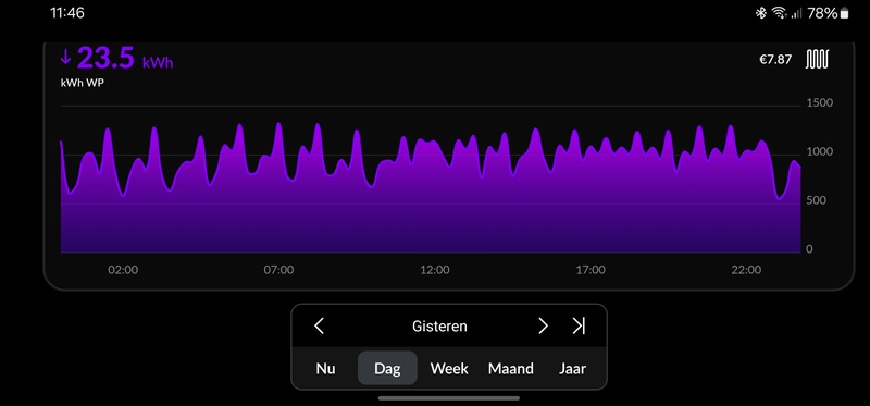

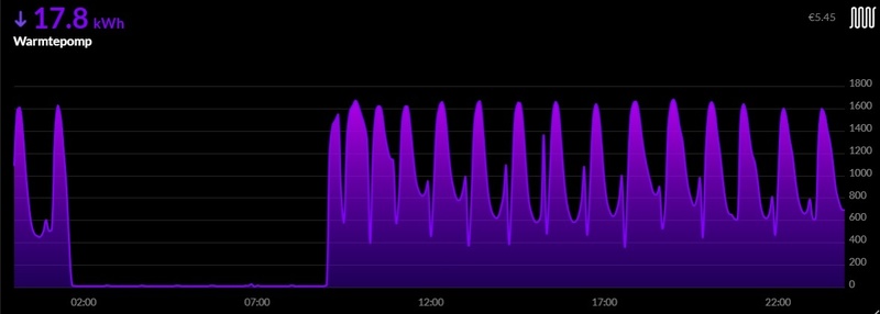

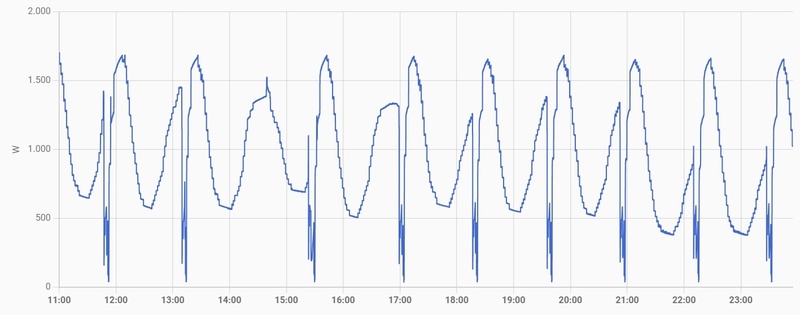

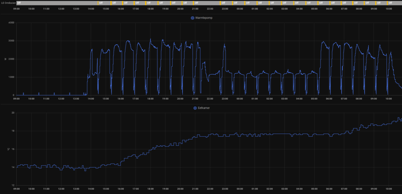

Icebear1079 schreef op woensdag 1 januari 2025 @ 15:58:
Hey Allemaal,
Sinds de kerstvakantie draait mijn 9 kW UB60 R290 machine. Zonder buffer, aangezien de installateurs van LG Korea te horen hebben gekregen dat bij VVW die altijd open staat een buffer niet nodig is.
Systeem doet alleen ruimteverwarming, woning 2004, 200m2 vrijstaand, 50m2 VVW, 2 radiatoren (500 W 35/30/20) waar er nog 2 bijkomen deze maand (1400W).
Stuur op water (thermostaat nog niet geinstalleerd) 27 gr met vast debiet 22l/min. Pompcap: 70%, wat ook ongeveer 22l/min is.
Waterhysterese: -8/+4 gr.
Die 27gr kan ie eigenlijk niet vashouden en loopt al snel op naar 28 en later 29gr, waarna bij een ORC de hysterese wordt overschreden en hij uitslaat.
Stiltemodus tussen 23u en 7h.
1. In de stiltemodus worden de ORC's vervangen door langere periodes van hoger vermogen ~1600w input. Dit zorgt er in mijn opstelling voor dat de hysterese sneller wordt bereikt.
Voorbeeld:
In de latere runs komen de ORCs weer naar voren.
2. Ik zie in mijn homewizzard plaatjes eigenlijk geen dalletjes van de defrosts terug. Wel de pieken van de opstart. Het lijkt er op dat het defrosten dus bijzonder snel gebeurd. Bij mijn MHI airco zie ik ze bv wel duidelijk terug in HW.
Hier voorbeeldjes van defrosts tijdens de mist:
Tijdens de nacht van de 29ste zien we combi stiltemodus en defrosts door mist. De load ligt dan structureel hoger door opstartpieken en langere ORCvervangruns. (Geef het een naam)
Overdag wordt het weer beter, we zien nog twee defrosts en daarna loopt ie goed met ORC's.
3. Waar ik dus mijn hoofd over breek is waarom de unit niet verder terugmoduleert. De Tuittrede is structureel hoger dan de doeltemp en toch moduleert hij niet terug. Pinput bijft structureel tussen de 850 en 1150W hangen, bij temperaturen tussen 0 en 8 gr. Qua outputvermogen zit je dan snel rond de 5 kW.
Heeft iemand een idee waar dit aan kan liggen?
4. Dit betreft niet de WP, maar de VVW. Op basis van https://www.wth.nl/support-en-service/afgifte-berekening ben ik altijd uitgegaan van ~70 W/m2 bij 35/30/20. Nu is dit een calculator voor ingegoten slangen. Bij ons is het ingefraised plus PVC. Maar ik heb sterk het idee dat we al 100 W/m2 halen bij 30 gr invoertemperatuur in de vloer. Kan dit aan verschil infraise vs ingegoten liggen?
Vraag me af of anderen deze observatie delen, want dit zou volgens mij nieuw inzicht zijn.
Hysterese op -8 is wel héél laag. Dan duurt het erg lang voor je verwarming weer aan gaat. Wordt het dan niet te koud binnen?
Las daarvan: hij zou iig wel verder terug moeten kunnen moduleren. Het laagst mogelijke opgenomen vermogen is ca 300W.
Ik weet niet hoe de regelaar van LG werkt, maar krijg je soms een grotere overshoot als je op een grotere afwijking van de doeltemperatuur begint? Dan kun je beter -2/+4 gebruiken zoals de meesten hier volgens mij doen.

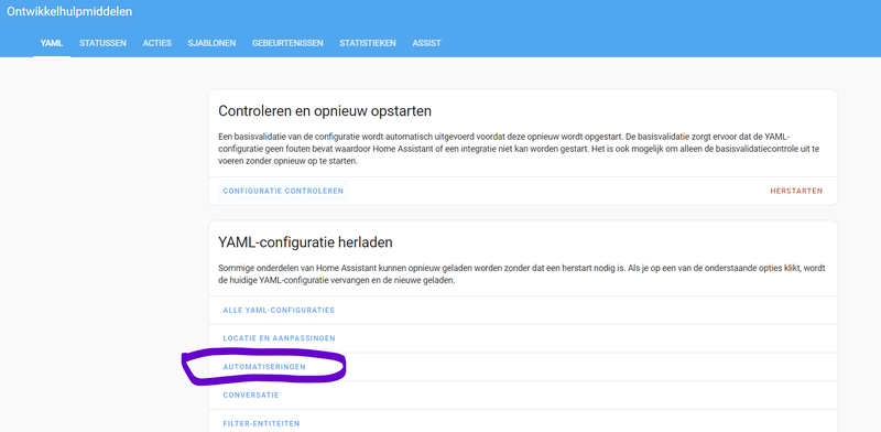

Jojan265 schreef op woensdag 1 januari 2025 @ 14:06:
Ik wil het best delen. Er zit ook nog de automatisering in om tijdens een defrost de Silent mode juist weer aan te zetten om de opstartpiek iets te dempen. Ook indien de hoeveelheid koelmiddel tijdelijk iets te weinig is (de supletie injectie klep gaat open) zet ik na 5 minuten de Silent mode aan om een uitschakeling op te hoge watertemperatuur te voorkomen:
Hey Allemaal,
Voorbeeld:

Die -8/+4 werkt goed. Zo maakt de machine runs van 10 tot 40 uur (bij Tbuiten resp. 8 tot 2 graden). Na een run duurt het 6 à 8 uur voor hij weer aan gaat.
Heb ook even met -6/+4 gewerkt, dan krijg ik runs van 3uur met uurtje rust ertussen.
Die -2/+4 waar de meesten mee werken kan volgens mij alleen als je ook een thermostast hebt die de machine wat langer uit houdt.

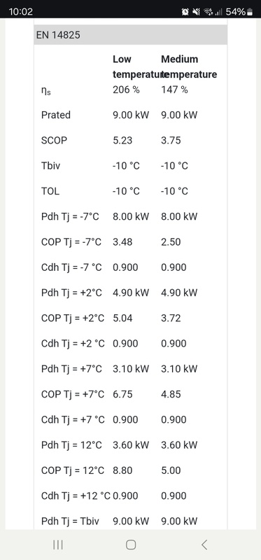

De 9kW UB60 heeft een test vermogen van 3,6 kW bij 12gr en 3,1 kW bij 7 gr. Vandaar mijn hulpvraag waarom mij dit nog niet lukt. Mogelijk dat ik toch nog eens moet kijken of ik met het debiet iets moet doen.

Icebear1079 schreef op woensdag 1 januari 2025 @ 21:01:
Ik ben begonnen met Hyrestese -4/+4, dat was kansloos, knapt ie dr bij de eerste ORC al uit, en pringt ie na een half uur opnieuw aan. Quasi pendelen dus.
Je gebruikt de hysteresis nu om door je opstart piek te komen. Door die op -8 te zetten is de water temperatuur in je systeem laag genoeg om er doorheen te komen. Maar bij -4 waarschijnlijk niet. Ook tijdens die ORCs levert de WP net wat meer vermogen en heb je inderdaad ook kans dat je er overheen gaat. De makkelijkste manier om hem te laten draaien is om de water temperatuur 1 a 2 graden omhoog te zetten. Of je kunt het watertemperatuur setpoint beïnvloeden tijdens de start en ORC over modbus of via de wifi module als je die hebt met homeassistant oid. Dat doen best veel tweakers in dit forum.
Ik heb mijn watersetpoint gewoon hoog genoeg staan dat hij eigenlijk altijd goed start heel af en toe een tweede poging maar daar heb ik geen probleem mee.
Je moet zorgen dat je warmteafgifte systeem voldoende vermogen geeft bij +4 graden. Of dat je voldoende energie kunt opslaan in water of beton om de temperatuur binnen de hysteresis te houden tijdens de start. De warmtepomp start helaas gewoon op vol vermogen en daar moet je mee leren leven. Ik had de hoop dat LG dit zou verbeteren met de R290 maar dat is blijkbaar niet zo. Eigenlijk zou de hysteresis voor de opstart apart in te stellen moeten zijn, maar dat is helaas niet zo.
Ik heb geen thermostaat, hysterese op -2/+4 en de WP draait nu al dagen misschien wel weken aan een stuk door. Binnentemperatuur blijft continu tussen 19.5 en 20.5 graden.
Het kan dus zeker wel. Ik heb alleen VVW, geen radiatoren, geen SWW en een parallelle buffer (al zou ik niet weten waarom die laatste een positieve invloed zou hebben).

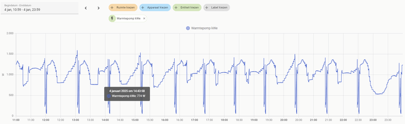

alias: "Warmtepomp: Stille modus aan/uit"
description: "Warmtepomp: Stille modus aan/uit omschakeling"
triggers:
  - entity_id:
      - binary_sensor.lg_defrosting_status
    for:
      hours: 0
      minutes: 0
      seconds: 0
    from: "off"
    to: "on"
    id: "Trigger_ID01: Defrost gestart"
    trigger: state
  - entity_id:
      - switch.lg_silent_mode_set
    from: unavailable
    to: "off"
    id: "Trigger_ID02: Silent mode switch komt weer beschikbaar"
    trigger: state
  - entity_id:
      - sensor.filtered_buiten_temperature
    above: 4
    id: "Trigger_ID03: Voortschrijdend gemiddelde Temperatuur buiten boven 4 graden"
    trigger: numeric_state
  - entity_id: sensor.shelly1pm_wp_temperature_3
    above: 6
    id: "Trigger_ID04: Temperatuur buiten boven 6 graden"
  - entity_id:
      - binary_sensor.lg_compressor_status
    from: "off"
    to: "on"
    id: "Trigger_ID05: Compressor gaat weer aan"
    trigger: state
  - entity_id:
      - sensor.filtered_buiten_temperature2
      Trigger_ID06: Voortschrijdend gemiddelde Temperatuur buiten onder 2.5
      graden
    below: 2.5
  - entity_id:
      - sensor.temp_gevoelstemperatuur_stooklijn
      Trigger_ID08: Voortschrijdend gemiddelde Temperatuur buiten onder 3.4
      graden
    below: 3.4
  - entity_id:
      - sensor.lg_suction_temp
    for:
      hours: 0
      minutes: 5
      seconds: 0
    below: -0.3
    id: "Trigger ID11: Aanzuigtemperatuur onder 0"
    enabled: true
  - entity_id:
    for:
      hours: 0
      minutes: 0
      seconds: 0
    from: "on"
    to: "off"
    id: "Trigger_ID12: Defrost gestopt"
    trigger: state
  - entity_id:
      - sensor.lg_inverter
    above: 40
    id: "Trigger_ID13: Inverter hoger dan 40 Hz"
    for:
      hours: 0
      minutes: 5
      seconds: 0
  - entity_id:
      - sensor.shelly1pm_wp_temperature_3
    above: 5.5
    id: "Trigger_ID14: Temperatuur buiten boven 5.5 graden"
  - entity_id:
    above: 6.5
    id: "Trigger_ID15: Temperatuur buiten boven 6.5 graden"
  - entity_id:
    above: 7
    id: "Trigger_ID16: Temperatuur buiten boven 7 graden"
  - entity_id:
    above: 7.5
    id: "Trigger_ID17: Temperatuur buiten boven 7.5 graden"
  - alias: Wanneer vochtigheid boven 96%
    entity_id:
      - sensor.shellyplusht_buiten_humidity
    above: 94
    id: "Trigger_ID18: Vochtigheid buiten boven 94%."
  - entity_id:
    above: 4
    id: "Trigger_ID19: Voortschrijdend gemiddelde Temperatuur buiten boven 4 graden"
  - entity_id:

Nogmaals, ik heb geen probleem met die hyrestese. Mijn vraag is, waarom vraag ik 27gr en levert ie 28/29, terwijl er technisch gezien ruimte is voor terugmoduleren? En zien anderen dit ook?
Kan dit opgelost worden met een thermostast?
Of verwacht ik iets van de unit dat ik niet mag verwachten?
Dat de machine wat aan de grote kant is, dat klopt wel. Maar dat is geen verklaring voor waarom ie binnen zijn specs niet terugmoduleert.

Ik heb geen modbus, dus lees geen frequentie uit. Geen idee of je dat ergens in de menutjes kunt terugvinden.
Maar op basis van de gepubliceerde testen op keymark zou hij terug moeten kunnen naar ~400w input. (Op basis van het 12gr testpunt)
Bij 7 gr buitenT hebbben ze hem getest op 3,1 kW.
Bij mij blijft ie dus op bij buitentemperaturen van 2 tot 10 gr, steken op ~5 kW.
Anderen hebben hier al 350W minimum input gerapporteerd hier, als ook 3,5 kW minimum output.
Afbeeldingslocatie: https://tweakers.net/i/Ip9kLCW7p0JiZ8ul0XTFOtqrNzU=/x800/filters:strip_icc():strip_exif()/f/image/wEa7MCEaSqIXD7PPblKZG6zN.jpg?f=fotoalbum_large
[ Voor 21% gewijzigd door Icebear1079 op 02-01-2025 10:22 ]

Icebear1079 schreef op donderdag 2 januari 2025 @ 10:11:
Die testen zijn uitgevoerd onder specifieke condities. Temperatuur is niet het enige wat telt. Luchtvochtigheid en wind en nog vele andere factoren spelen ook een rol. Ik denk dat je het best maar kunt geloven dat hij het gemiddeld over een jaar super doet en dat doet hij ook hoor! No worries;)

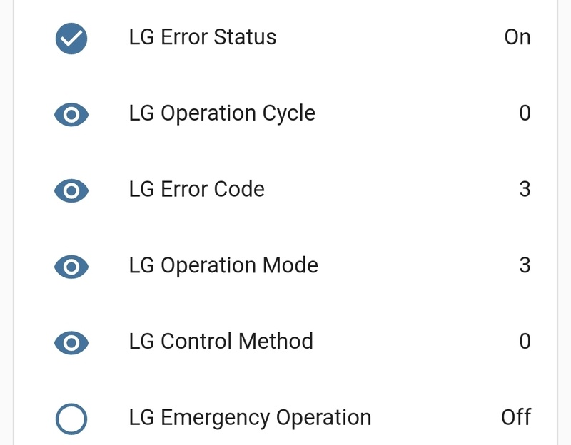

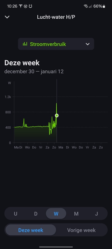

Ben op vakantie en had de wp temperatuur shift op -5 gezet. De wp stond lekker op laag vermogen te pruttelen en binnen bleef het 16.5 gr C.
Nu heb ik hem vanmorgen op 0 gezet omdat we binnenkort weer naar huis gaan en de pomp schoot meteen naar CH14 (al een jaar niet gezien), daarna ging hij naar error 3 en daarop staat hij nu al een paar uur, elk uur gaat de waterpomp even aan en weer uit. Error 3 kan ik niet vinden in de manual, ja iets met communicatiefout ofzo. Weet iemand dat?
Afbeeldingslocatie: https://tweakers.net/i/lEYex9-bOy9xvSArNgcr_rfV8Ws=/800x/filters:strip_icc():strip_exif()/f/image/UXclvXepWGGTg0CcCeaqGGea.jpg?f=fotoalbum_large
  • paQ
paQ
Ik kreeg altijd error 3 bij communicatie issues ja, bijv van de modbus.
  • jschel
  • Registratie: September 2022
  • Laatst online: 01-11 22:35
paQ schreef op donderdag 2 januari 2025 @ 13:56:
Inderdaad ook wel eens gezien. Gewoon even resetten maar dat je remote waar schijnlijk niet :'(
LG HM123MR | Goodwe GW8K-DT | Homeassistant | ESPhome | Gasloos
  • Pixal
Pixal
Mijn poes popelt.
Ja hij moet denk ik dus even uit en aan. Fijn, begint best vervelend te worden dit, tweede keer dat dit precies in een vakantie gebeurt dat de LG een herstart nodig heeft. Verder draait het allemaal als een zonnetje de rest van het jaar, dus warm houden doet ie prima maar opwarmen is teveel gevraagd.
Ik baal wel een beetje dat via modbus het apparaat herstarten niet mogelijk is. Heeft iemand hier een manier gemaakt om hem op afstand aan\uit te kunnen zetten?
Ik heb er een HomeWizard kwh meter tussen hangen maar hij hangt aan een gewone schakelautomaat. Zou ik die kunnen vervangen door een Shelly schakelautomaat met wifi? Die zijn maar 16A en dat is officieel te weinig lijkt me.

Op zich is bekend uit de testen wat deze machines zouden moeten kunnen.
https://keymark.eu/en/products/heatpumps/certified-products
Qua vergelijking tussen de R32 en R290 machines. Realiseer je dat er van de R290 twee varianten zijn in 9kW. De UB40 en de UB60. De UB40 9kW is qua hardware gelijk aan de 7kW UB40, en is daarmee het beste te vergekijken met de single fan 9kW U44.
De 9kW UB60 is hardwarematig gelijk aan de 12, 14 en 16 kW varianten. Dus de vergelijking met de twee linkjes die je stuurt is wat appels met peren vergekijken.
De 9kW UB40 kan bij 12gr buiten terug tot 2,4 kW, wat denk ik goed te vergekijken is met de U44 9kW.
Of die informatie van die website helemaal klopt durf ik niet met zekerheid te zeggen, maar dat lijkt aan de hand van de door jou gegeven informatie niet heel ondenkbaar. In een andere post heb je het over een thermostaat, ik denk dat dat weinig uit gaat halen.

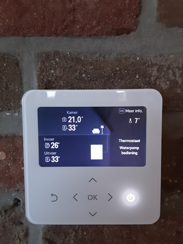

Dag allemaal,
Ik ben even verward:
Ik heb gelezen in dit topic dat wanneer de silent mode uitstaat bij temperaturen beneden de 5 graden dat het aantal defrosts minder is. Ik heb gisteren de silent mode uitgezet.
Vannacht heeft de WP (12 kW, mono) prima gedraaid met 4 defrosts.
Echter vanmorgen gaat hij ineens staan pendelen. Wanneer ik de tille modus weer aanzet gaat hi rudtig door.
Nu zie ik dat mijn aanvoer temp van het water in de niet stille modus: 33 graden is
Wanneer hij in de stille modus staat dan is de aanvoer: 32,8 in de opstart fase.
In de verwarmingsmodus voor het wearme water zie ik als hysterese:
- temp on: -3,0
- temp off: 4,0
Nu zit ik met twee vragen:
- welke waarde moet ik aanpassen om de aanvoer temp naar huis een grotere afwijzking te geven zodat hij door zijn doorstart heen komt?
- kan ik ergens de richttemperatuur aflezen waar de warmtepomp heen wil? Ik heb wel de stooklijn, echter deze is onnauwkeurig.

Als je een automation hebt gewijzigd, moet je de automation herladen. Daarvoor hoef je niet HA compleet te herstarten, maar het herladen van de automatisering volstaat:

Een nieuwe automatisering en dan de trigger sensor. ontdooiing gewijzigd in sensor.dhw_verwarmen.
Moet lukken, succes.
PS
een opmerking over het gebruik van delay.
Als je een delay in je automatisering hebt en deze is op een moment aan het lopen en je voert een reset of update uit van HA, dan wordt de delay gestopt en wordt ook de automatisering niet afgemaakt, de actie na de delay wordt dan niet gedaan.
Absoluut, dat klopt! Wanneer je wijzigingen aanbrengt in je automations binnen Home Assistant (HA), hoef je gelukkig niet de hele installatie opnieuw op te starten. Het herladen van de automatisering volstaat inderdaad:
1. Ga naar de configuratiepagina van Home Assistant.
2. Selecteer **"Serverbeheer"**.
3. Kies vervolgens voor **"Automatiseringen herladen"**.
Dit zou de wijzigingen die je hebt aangebracht in je automations direct moeten toepassen zonder een volledige herstart.

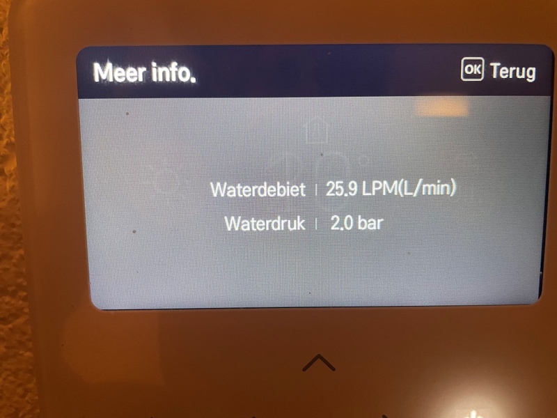

Wat is de frequentie van het afvragen van de gegevens middels Modbus? Als je namelijk teveel gegevens te vaak afvraagt kun je ook een storing 03 krijgen.
Alle sensoren staan op 30s is dat te snel of ligt dat aan het aantal sensoren dat ik heb?
Toen ik thuis kwam heb ik de warmtepomp herstart en kreeg weer een CH14. Bleek dat de waterdruk op 1.7 bar stond dus die heb ik op 2.2 gezet maar ik heb tegelijkertijd ook de max flow van de waterpomp van 65% naar 85% gezet. Deze had ik de afgelopen 2 jaar zo laag staan omdat de radiator in de badkamer anders gaat suizen bij defrosts. Ik ben op deze stand (met optimaal debiet) niet eerder in de problemen geraakt.
Waarshijnlij omdat ik de AI shift nog nooit op +5 had gezet maar nu wel, om het huis van14 naar 19.5 graden te brengen. Ik heb de warmtepomp nog nooit op een verbruik tussen 2500 en 3000 watt zien draaien maar daar hoort natuurlijk ook een hele hoge flow bij.
Voortaan als ik op vakantie ga dus even de max flow verhogen en waterdruk checken. (Ik moet dit 2 a 3 keer per jaar doen, dat is wat veel maar ik heb een paar automatische onluchters en maak het filter in de WP en in de retourleiding wel jaarlijks schoon dus misschien voeg ik op die momenten teveel lucht toe).
Al met al valt het me mee hoe lang het heeft geduurd totdat het weer aangenaam was in huis, fokking veel defrosts natuurlijk. Vannacht de AI shift op 0 omdat ik geen overmatige herrie wilde veroorzaken en de vloer in de slaapkamers niet te heet wilde.

Pixal schreef op zaterdag 4 januari 2025 @ 10:59:
30s is inderdaad niet te snel. Bij een defrost loopt bij mij de pomp op 100% pomp capaciteit. Dat is bij mij bijna 40l/m dat hoor je idd wel maar dat is maar een paar minuten. Ik zou de pomp capaciteit in de zomer voorjaar en najaar idd zo zetten dat je het niet hoort maar dan in de winter er voor kiezen om hem permanent wat hoger te zetten idd. Bij mij staat hij in het voorjaar zomer en najaar rond de 70% capaciteit dan hoor je hem niet en nu op 80% dat hoor je het een beetje. Als het een keer echt koud wordt dan kan hij altijd nog hoger als het moet.
Ik kies de flow altijd aan de hoge kant. Dat kan niet kwaad en dan krijg je net wat meer vermogen uit je systeem voor een gegeven aanvoer temperatuur.

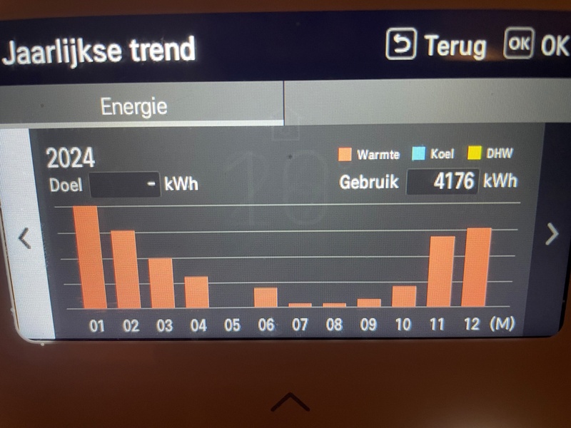

  • R.R.Roossien
  • Registratie: Januari 2025
  • Laatst online: 23-12-2025
Dag allemaal,
Ik heb op deze forum gekeken maar voor mij als leek te veel info en onbekende termen..
Ik heb sinds een aantal jaar een LG Therma V warmtepomp (ZHBW096A1) en een LG Warmtepompboiler (WH27S.F5) en ben helemaal van het gas af. Ik heb alleen op de beneden verdieping vloerverwarming (100m2). Ik had een verbruik van 1800m3 gas en mijn gecombineerde jaarlijksen verbruik van de WP en de WP boiler is nu in 2024 respectievelijk 4176 kwh 2005 kwh dus 6181 kwh per jaar in totaal. Lijkt me een beetje te veel van het goede.
Mijn installateur is er mee gestopt en ik ben nu op zoek naar een LG monteur die ook softwarematig wil analyseren hoe mijn WP's gewerkt hebben afgelopen jaren en eventueel aanpassingen kan doen.
Ik heb bij de dipswitch piekbelasting uitgezet (ook nu het 0 graden is) en de mogelijkheid voor verwarmen én koelen aan.
Vraag 1: Hoe vind ik een dergelijke professional? Er zijn tal van LG websites maar hoe weet ik of ik de goede heb?
Die wil ik dan ook graag de wifi dongel laten installeren zodat ik meer op afstand kan besturen/analyseren/aanpassen.
Vraag 2: vanuit de remote en de homewizard kan ik aardig wat info halen een aanpassingen doen. Kan iemand zien of die waarden erg gek zijn?
[ Voor 6% gewijzigd door R.R.Roossien op 04-01-2025 22:01 . Reden: analyse en tips ]

Je hebt dan een HM091MRU44 een 9 kW model. Ik heb een HU051MRU44 een 5 kW model.
Ik zit zonder nachtverlaging snel op 25 kW per dag, in een tussenwoning met 50 m2 vloerverwarming.
Alleen voor de warmtepomp, verwarmen en koelen heb ik in 2024 verbruikt: 1750 kWh.
Afbeelding van HomeWizard op 28 december met veel ontdooiingen en met nachtverlaging
Afbeeldingslocatie: https://tweakers.net/i/XjBFqBZdY4l_HO3qdeAXXnisdIs=/800x/filters:strip_icc():strip_exif()/f/image/hmSJbebaNG4wqMRwVNsOmsdX.jpg?f=fotoalbum_large.
Het verbruik is bij iedereen erg verschillend en kun je niet echt goed vergelijken.
Op de eerste pagina staat een lijst van instellingen uit het installatie menu (remote) van de warmtepomp (druk boven of onder op blad nummer 1). Je moet zelf wel een beetje kunnen tweaken :+

Dit is inderdaad aan de hoge kant. Een vuistregel: Aantal m3 gas * 2. In jouw geval dus ca. 3600 kWh. Ik had een gemiddeld verbruik van 1275 m3 gas per jaar en nu met WP en WPB samen 2475 in 2024. Dus de vuistregel gaat bij mij aardig op in 2024. In jouw geval dus een factor van ca. 1.7 teveel.

PeteSplit schreef op zaterdag 4 januari 2025 @ 23:03:
[Afbeelding].

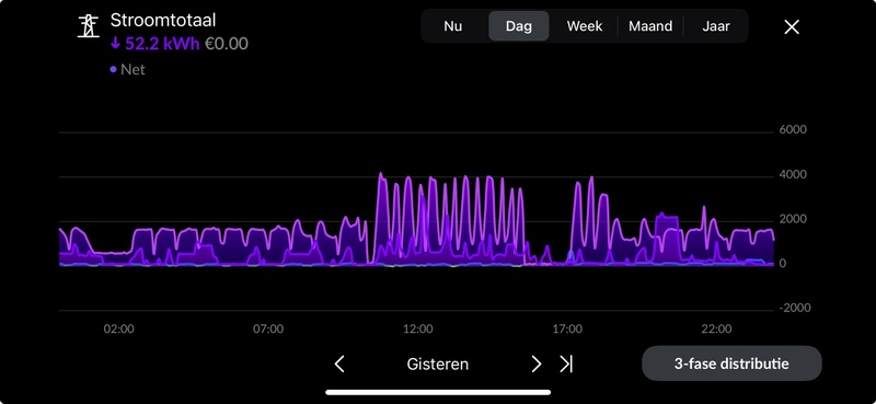

Verder hierbij mijn verbruik van gisteren waarbij het de hele dag rond de 0 graden hing en buiten een hoge relatieve luchtvochtigheid van 90%.
Afbeeldingslocatie: https://tweakers.net/i/skxNdy12kqk42Y-V3-Ii06bEUDQ=/800x/filters:strip_icc():strip_exif()/f/image/W739QVcx6PpnKT1VwIkRjpqC.jpg?f=fotoalbum_large

Ik heb 2 kinderen die regelmatig nogal eens een bad gebruiken maar dat zou niet van invloed moeten zijn op het stroomverbruik van de WP toch? Omdat ik daarvoor een aparte WP boiler gebruik.
Er zijn inderdaad geen wijzigingen doorgevoerd tot voor kort. Ik heb sinds gisteren de volgende wijzigingen gedaan in het installateurs menu. Ik weet niet of dat verstandig is met deze buitentemperaturen (+3 <>-2)
Pompinstelling in verwarming: Type tijdinstelling was 3 aan 3 uit. Is nu 2 aan 8 uit.

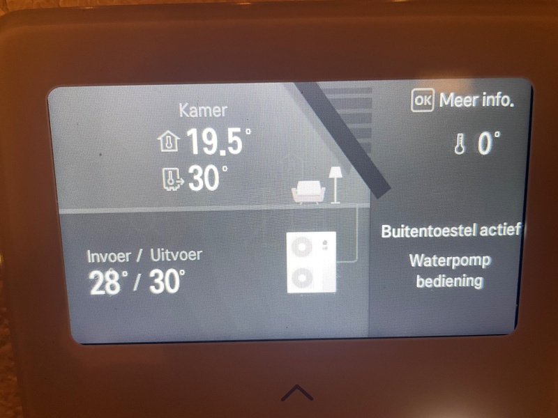

Hij staat ingesteld op 20 graden en hij blijft de hele dag tussen de 19.5 en 21 graden hangen in de woonkamer (op een andere thermometer) dus dat is goed wat mij betreft.
Waterdebiet was op een willekeurig moment 25.9 lpm en de waterdruk 2.0 bar
Invoer temperatuur was 28 graden en uitvoer 30 graden terwijl het in de kamer op dat moment 19.5 was
Afbeeldingslocatie: https://tweakers.net/i/YivuLSJ1-6nkoOKgIc-_pPFtINM=/x800/filters:strip_exif()/f/image/zvSkw3JMhC5S9bnRYczKqrs2.png?f=fotoalbum_large
Afbeeldingslocatie: https://tweakers.net/i/FisTpt12ICoZOlLN-UQJHb78_p0=/800x/filters:strip_icc():strip_exif()/f/image/2i3w3DHBl2umLy8bSRRrn7sy.jpg?f=fotoalbum_large
Afbeeldingslocatie: https://tweakers.net/i/qKcV9Ff_uh3LN1gryesmJDwr1QY=/800x/filters:strip_icc():strip_exif()/f/image/5lqpS2oXN7lu777scrKfV3J1.jpg?f=fotoalbum_large
Afbeeldingslocatie: https://tweakers.net/i/HliZXIDvSUz2T2AcCXmSn3iZ6Bo=/800x/filters:strip_icc():strip_exif()/f/image/weVVjyIWsmWONoMAAW2l7xZ3.jpg?f=fotoalbum_large
Afbeeldingslocatie: https://tweakers.net/i/MrCD8MuGRWAKFfuF8zRYB51yaVc=/800x/filters:strip_icc():strip_exif()/f/image/89NMxxxfxmrHYRVSFJphuywj.jpg?f=fotoalbum_large

Heren, ik heb net een wp laten installeren door een (achteraf blijkt) hobbyist. Nu is mijn verbruik er hoog. In ruststand gaat hij niet onder de 430W. Dat lijkt mij erg hoog. Ik heb ook eerder gezien dat hij wel eens naar 30W terug ging, maar dat is afgelopen weken niet meer gebeurt. Is er iets niet goed aangesloten? Ik heb (momenteel) enkel nog vloerverwarming, DHW is niet niet ingesteld omdat ik al maanden wacht op die phrsta0 module....
Afbeeldingslocatie: https://tweakers.net/i/hmfPgPCjgwsVyOzOdzDM1TZVdAo=/x800/filters:strip_icc():strip_exif()/f/image/nbGUh730ZZzGlHHetkrPZIIU.jpg?f=fotoalbum_large
[ Voor 29% gewijzigd door elbizarre op 05-01-2025 10:26 ]

Lijkt me juist logisch toch? Met deze buitentemperatuur wil je dat hij zo lang mogelijke run doet, en het laagste wat ie kan terug moduleren is ongeveer 300-400W (elektrisch).
Dus daar draait ie constant op, en af en toe toert ie op, danwel om de temperatuur iets te verhogen danwel voor een defrost?

Ziet er wat mij betreft prima uit eigenlijk. Wat voor watertemperatuur draait hij zoal op? Je hebt een apart elektra meter voor de warmtepomp?
Waarom denk je dat je installateur een hobbyist is?

Jojan265
R.R.Roossien schreef op zondag 5 januari 2025 @ 09:31:
Wat betreft de grafieken:
Heb jij in je meterkast een speciale kWh Meter 1-Fase module zitten van HomeWizard?
Ik heb inderdaad een aparte kWh meter van HomeWizzard voor de WP. Dat geeft een beter beeld voor het verbruik van de WP:
Afbeeldingslocatie: https://tweakers.net/i/TqsY4G8vMSqXO8OwC8uO5BmKy-E=/800x/filters:strip_exif()/f/image/WYkZNDUFY2Xhg4u97cl7NpuR.png?f=fotoalbum_large
Ik lees deze in via Home Assistant en dit geeft een veel beter beeld (resolutie 5s). Als ik de grafiek van HomeWizzard zelf erbij pak, dan is de resolutie 5 min:
Afbeeldingslocatie: https://tweakers.net/i/yNr71jvevDen6kEtnWtFwijTDy8=/800x/filters:strip_icc():strip_exif()/f/image/8Ku8qqKbduvm2ROfhJmTnROA.jpg?f=fotoalbum_large
Dit zijn ook de grafieken van gisteren voor een 7 kW LG WP. En in dezelfde plaats dus dat is vergelijkbaar. Als ik dan naar jouw grafieken kijk, dan valt het me op, dat de WP vaak aan en uit gaat. Soms staat hij uit voor een paar uur. Dat verwacht ik echter niet bij deze temperaturen. Hij zou buiten de defrosts om gewoon 24 uur in bedrijf moeten zijn.
Kun je iets meer vertellen over je installatie. Heb je bijvoorbeeld een buffervat en hoe is de vloerverwarmingverdeler uitgevoerd? Met of zonder extra pomp? Wat zijn de diktes van je leidingen?
Ik heb het idee dat er nog wel wat bespaart kan worden in jouw installatie. Voor de WPB heb je al een eerste goede stap gezet. Ook de temperatuur iets verlagen kan al heel veel helpen. Even een temperatuur vinden waarbij het comfort niet te lijden heeft, maar het elektrisch verbruik wel significant verbetert. Voor de WP heb ik het idee dat hij veel aan het pendelen is. Dit is met een aantal instellingen wel te verbeteren vermoed ik. Kun je je instellingen eens delen? In de openingspost van dit topic staat een template met de gegevens welke van belang zijn. Dan kunnen we je gericht verder helpen.
LG-HM071MR-U44 / SWW Hewalex PCWU 3.0 / PV SMA + Jinko 14 kWp / Kia e-Niro

Ik lees hem uit via homey dmv de lg wifi module.
Hobbyist is meer omdat hij gedurende het traject eigenlijk alles nog moest leren van de lg. maar ik ben blij dat dit een te verwachten grafiek is.
Ik bedien hem nu via de water temperatuur, wat ik op 26 graden heb. Hysterese op +4 en -2 (geloof ik) en dat is nét genoeg voor de vloerverwarming in de woonkamer.
Hij houdt het water in de leidingen dus altijd op +-26 graden. Ik bedien vervolgens de zone klep met de thermostaat in de woonkamer. Geen warmtevraag: klep dicht en het circuit is alleen de waterleidingen met weinig warmteverlies. De thermostaat communiceert dus niet met de lg wp... Ik had gehoopt dat dit draadloos via de lg wifi module kon, maar daar lijkt het niet op.
Ik heb een Toon thermostaat en dat is ff lastig. :(

Jojan265 schreef op zondag 5 januari 2025 @ 11:58:
Ik heb voor dezelfde periode een vergelijkbare grafiek, met ook een kWh-meter van HomeWizard en de grafiek van Home Assistant.
Ik heb alleen een piekje om 14:30 in de grafiek, maar niet bij de compressor, is dan toch geen orc ?
Afbeeldingslocatie: https://tweakers.net/i/cb1gnLy_ObiXx3_vQ9TbxuFkvjE=/800x/filters:strip_icc():strip_exif()/f/image/gVMNtZoLpipTCILNcM0Wgkm2.jpg?f=fotoalbum_large
Ik denk dat R.R.Roossien stuurt op lucht+water.
Is het niet zo, als je 20 graden instelt, dat de warmtepomp op basis van de hysterese uit en aan schakelt.
Net als bij ontdooiingen heb je dan veel starts van de warmtepomp en een eventueel een hoger verbruik.
