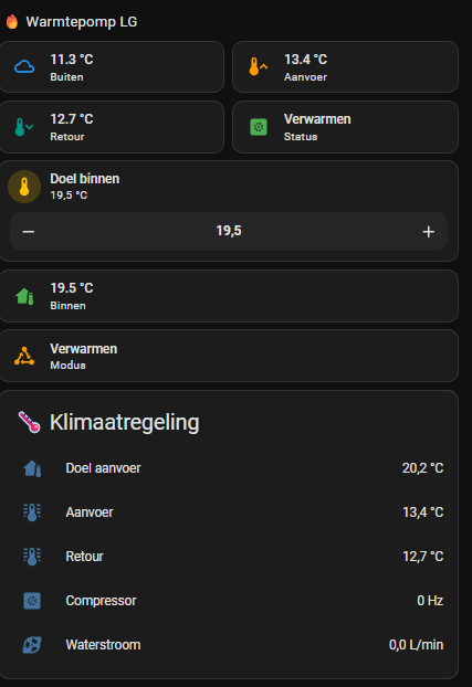

Heb de Coptimeister nu iets meer dan 2 weken draaien. Moet eerlijk bekennen dat ik hem door mijn installateur heb laten plaatsen (zeer lichtgroene nerd hier), maar voor de rest werkt het relatief makkelijk.
Overigens kleine tip als je met Home Assistant werkt dan kun je deze wel (indirect) buitenshuis bedienen.
Denk aan Home Assistant Cloud of via VPN (Tailscale, cloudflare, etc).
Zelf heb ik tot dusver goede ervaringen met Tailscale.
Ik heb Coptimeister via MQTT makkelijk kunnen koppelen in HA.
Het enige wat ik mijzelf (en mijn vriendin) qua aanpassen toevertrouw is de gewenste binnen temperatuur.
Afbeeldingslocatie: https://tweakers.net/i/lpAX1BIorfrmvSpbLzWBAdwKVBk=/fit-in/4000x4000/filters:no_upscale():strip_exif()/f/image/x9y1fqga6aiz0CBZdQs28mNH.png?f=user_large
Die viel namelijk (terecht) ook over het feit dat ze de temperatuur niet meer via het display kon aanpassen en dit is mijn workaround :*) .
