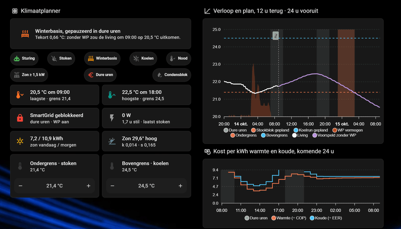

Bij ons thuis stuur ik de WP aan via modbus en Home assistant. In samenwerking met Claude ;) heb ik een klimaatplanner gemaakt. Die beslist het beste moment om de WP aan te zetten.
De planner doet een berekening wanneer de binnentemperatuur buiten ons comfort valt, en kiest op die basis een "stookblok" uit. Daarbij is er ook aandacht voor de hoogste haalbare COP, prijs van electriciteit (dynamisch tarief) en PV opwekking.
Nu werkt dit perfect, en gaat dit besparen in de tussenseizoenen. Eenmaal echt winter blijft de WP gewoonweg draaien. (Behalve bij dure stroomuren en buitentemp hoger dan 6°)
In sommige combinaties van huizen/isolatie/warmtepomp ligt er geen besparing te rapen, en moet de Wp inderdaad gewoon alles inhalen, wat leid tot hogere stroomafname/kosten. In andere gevallen,waar het huis zeer traag afkoeld, kan er wel degelijk bespaard worden door slimme momenten uit te kiezen om te stoken.
Iemand die dit draadje ook al een tijdje volgt, weet dat de LG sturing niet overloopt van finesse, en er veel "tweaking" nodig is.... Maar dit leent zich dan ook uitstekend om de handen uit de mouwen te steken en dit onding zelf slim te maken.
Indruk van de planner:
Afbeeldingslocatie: https://tweakers.net/i/dsjF3m4JnsgR-gYJk9hA7gFTy_4=/800x/filters:strip_exif()/f/image/MBfIQYSKYttMy03JQTdD4klz.png?f=fotoalbum_large
[ Voor 9% gewijzigd door Kenwood960 op 14-10-2026 09:03 ]

Kenwood960 schreef op woensdag 14 oktober 2026 @ 08:53:
De zaken liggen soms iets complexer met een WP: Als je, zoals in deze periode, de WP afzet 's nachts (9°) en overdag (18°) terug aanzet ga je juist een veel hogere COP halen. Dus meer warmte voor hetzelfde geld.
Daar komt nog bovenop dat niet elk huis hetzelfde is. Het ene huis zal die ochtend een frisse 19° aan binnentemperatuur hebben, het andere nog 21°... Wat maakt dat voor sommige de WP 's nachts afzetten geen optie is.
Dit is dan weer wel een slimme manier om het te doen, maar simpelweg uitzetten snachts zonder enige andere kennis is niet altijd efficenter.
