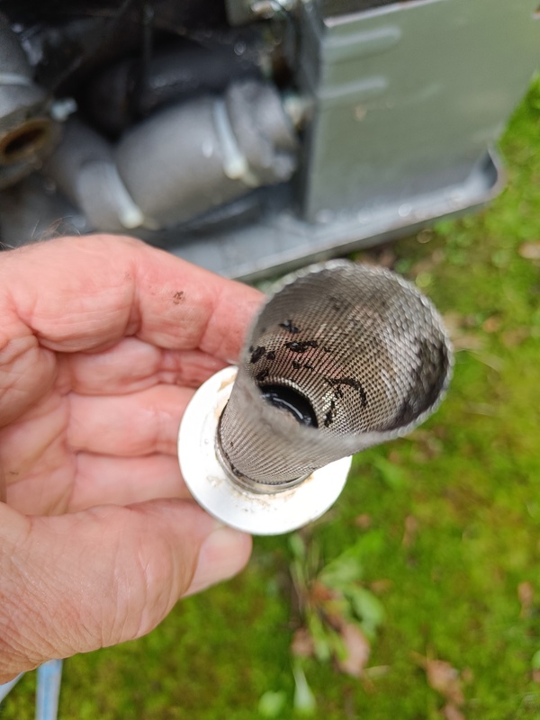

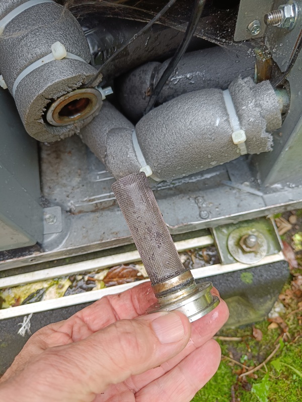

Nog ff voor het stookseizoen begint het vuilfilter (nou ja) reinigen....
Werkschakelaar uit. De afsluiters in de af- en aanvoerleiding dicht. De twee rechter panelen demonteren. Veer van het filterdeksel losnemen. Let op: als de deksel loskomt spuit er nog flink wat water uit. Filter inspecteren en reinigen. Vuil zit aan de binnenkant. Na het reinigen weer terug plaatsen. Let er op dat de veer de deksel rondom goed aangrijpt. Afsluiters open en zo nodig systeem bijvullen met water. Werkschakelaar inschakelen en proefrun waterpomp uitvoeren. Als alles in orde is panelen terug plaatsen.
Afbeeldingslocatie: https://tweakers.net/i/bGpNFiEdFZij23pBOrAmUGkxcIY=/x800/filters:strip_icc():strip_exif()/f/image/uKE3TJVwgqKviwqovlWokdZp.jpg?f=fotoalbum_large
Afbeeldingslocatie: https://tweakers.net/i/F1Beh1uvy3zyOC7XtVbBmAy1_B8=/x800/filters:strip_icc():strip_exif()/f/image/FfstLOZBunYXgfoDcuXU1Ndr.jpg?f=fotoalbum_large
Afbeeldingslocatie: https://tweakers.net/i/0jUK81MPmQqo5jToef5XXD-kgcI=/x800/filters:strip_icc():strip_exif()/f/image/0nnwVgw0os4aUkYAiPprvdjE.jpg?f=fotoalbum_large
Afbeeldingslocatie: https://tweakers.net/i/J4n0JuV1zKpZx4S-2OKl5KGf4-g=/x800/filters:strip_icc():strip_exif()/f/image/r2KLTch822A4ZaRrYGjopmng.jpg?f=fotoalbum_large

@gerlag volgende keer eerst even het onderste ontluchtings kraantje open draaien dan krijg je geen sloot water over je heen. Ik had de eerste keer precies hetzelfde en kreeg toen hier de tip over het kraantje.
Hier goed te zien [Afbeelding]

jvanderkroon schreef op woensdag 16 september 2026 @ 22:26:
Loopt het hele systeem dan niet leeg?
  • gerlag
Het lijkt me een aftapkraantje. Maar het haalt de druk van de ketel.. Goede tip!

  • gerlag
GJzon schreef op woensdag 16 september 2026 @ 22:29:
Niet als de afsluiters naar de warmtepomp dichtgezet zijn...
Als je zonder af te tappen je filter schoonmaakt dan loopt je systeem ook leeg met spuit het er wel met 2 bar uit en dat is niet zo prettig kan ik uit ervaring melden.
Het is wel handig om een afsluiter in huis te hebben aan het begin van je systeem ja.

gerlag schreef op donderdag 17 september 2026 @ 07:09:
Duidelijk en logisch. Was niet helemaal wakker. Had het moeten weten want ik heb vorig jaar het filter ook schoongemaakt. Met de kranen dicht.
Misschien overbodig maar aanvulling op de voorgaande tips: na schoonmaken water weer bijvullen en zorgen dat de waterdruk weer minimaal 1.8 bar is. En ontluchten uiteraard.
En dank voor de foto's. Was zelf te lui en had nog geen zin om voor mezelf dit te documenteren.

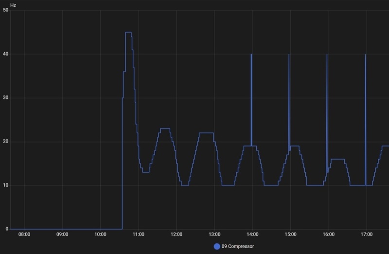

  • PeteSplit
  • Registratie: Oktober 2023
PeteSplit
ik weet het niet
Bazz0847 schreef op dinsdag 22 september 2026 @ 07:58:
Dit gebeurt bij sommige R290 units, is een firmware-dingetje. Hier werken we nog aan. De R32 units hebben hier geen last van, maar doen dan weer geen ORC in silent mode, maar dat hebben we met de CoptiMeister gefixt en kun je indien gewenst forceren.
Ik heb een R32 split warmtepomp en ik heb altijd ORC's , het aan/uit staan van de stille mode maakt daarbij geen verschil.
Een ORC komt altijd, nadat de compressor een uur lang onder de 20 Hz is geweest.
Afbeeldingslocatie: https://tweakers.net/i/VYqjeMO1XJbx4PqVA6yWCtt5v6E=/800x/filters:strip_icc():strip_exif()/f/image/YJc26t6B8j7aOxubJC6RukQH.jpg?f=fotoalbum_large
Stille mode aan (maximaal 45 Hz) en ORC (tot 40 Hz) elk uur (als compressor een uur onder 20 Hz)
Therma V - R32 Split 5,5 kW - LG HN091MR.NK5 / HU051MR.U44
[ Voor 3% gewijzigd door PeteSplit op 22-09-2026 13:32 ]
LG (5kW AWHP R32) / ESPhome (ESP32) / GoodWe 4K-DT (5kWp) / Homewizard (1 PiB 2kW) / Home Assistant (NUC) / BMW K13 F8

Goedemorgen ik heb al een paar jaar mijn therma V HM091M U43. Dit altijd gehad op radiatoren. Sinds deze zomer vloerverwarming laten leggen. Hij krijgt het binnen heerlijk warm op 21 graden. Alleen wat ik zie is dat wanneer ik hem op 24 of 26 of 28 graden zet hij steeds niet doorstart. Pas wanneer ik hem op 30/32 zet start hij door. Maar dat is voor nu veel te warm. Ingaande water temepatuur is bijna gelijk rond de 24/25. Hij start door tot ongeveer 35 graden en dan stopt tie ermee. Water temperatuur staat tot 50 graden. En wanneer ik hem op 30 graden zet start hij wel door. Komt dit puur door het nog relatief warme weer met de lage water temperatuur? Hebben anderen dit ook? Hysterese staat op -2 +2. Ook al getest op -4 + 4.
  • Floris039
  • Registratie: Mei 2019
  • Laatst online: 03-11 08:58
JOeygr schreef op maandag 12 oktober 2026 @ 09:01:
Ik heb dezelfde warmtepomp en verwarm ook met radiatoren. Ik heb met dit weer hetzelfde probleem. Ik heb ooit het begrip Cycling gehoord maar nog niet echt een oplossing voor het probleem gevonden....
  • jvanderkroon
  • Laatst online: 15:58
Je moet het minimale vermogen kwijt kunnen en dat ligt bij hogere buiten temperaturen hoger. Zodra je door de opstart piek heen bent en de compressor terug toert kan je best de aanvoer temperatuur wat laten zakken. Lager dan 28 lukt mij met deze dagen niet en dan heb ik ook alleen maar vloerverwarming. Compressor draait dan op laagste toerental van 10Hz.
LG-HM051MR-U44 | Daalderop DUO 50l | 1500 WP Zuid | gasloos '23
  • Floris039
jvanderkroon schreef op maandag 12 oktober 2026 @ 09:15:
Dus jij zegt eigenlijk: Eerst een hogere aanvoertemperatuur instellen (bijv 30 - 35 graden) gedurende de opstart. Zodra opstartpiek is geweest langzaam terug laten lopen naar in jou geval nu 28 graden.
  • JOeygr
  • Registratie: Oktober 2026
  • Laatst online: 12-10 09:52
Dat heb ik net gedaan en dat gaat goed. bedankt voor de tip hij stata nu op 26 graden en draait mooi rustig op 390 watt nu
  • gerlag
Krek zo is het. Dat tijdelijk ophogen van de gewenste watertemperatuur tijdens het opstarten kan je desgewenst in home assistant automatiseren. Maar handmatig even over de heuvel helpen werkt natuurlijk ook. Eenmaal over de heuvel kan de WP wekenlang rustig door pruttelen. Tot de eerste defrost. Maar dan is het zeker koud buiten. en is het meestal niet nodig om de wp door de opstartpiek te helpen.
9kW LG U44 | 2x Anker Solix Max AC met uitbreiding 28kWh | 6.5kW solar

  • Laatst online: 14:24

De opstartpiek van het ding (7 kW) duurt dusdanig lang voordat ie uitgestabiliseerd is
Hoe lang is lang? Stook je tegen de stooklijn of ruimtetemperatuur?
  • GJzon
  • Registratie: Juni 2022
  • Laatst online: 15:51
walter_321 schreef op dinsdag 13 oktober 2026 @ 17:43:
Duurt totaal wel ruim 1 1/2 uur voordat ie weer stabiel vlak is na een opstart. Heb laatst nog even gecheckt. Ik stel de watertemperatuur in met de RMC. Geen stooklijn. Heb in de zomer de leidingen naar het buffervat gewijzigd van 4 naar 2 poorts. Ben nu nog aan het kijken wat het effect is op het stoken. En een beetje spelen met het ideale waterdebiet. Kan ik straks de automatisering aanpassen. Heb wel het idee dat e.e.a. stabieler en zuinig is. Min. was altijd 340-350 W en is nu 320 W voordat ie afslaat op de hysterese.
