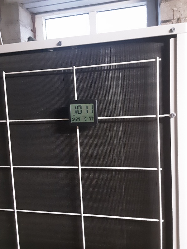

jschel schreef op zaterdag 28 december 2024 @ 14:23:
Ik heb helemaal geen ijsvorming op mijn 12kW R32 monoblock. Wel defrosts natuurlijk gemiddeld om het uur sinds vanochtend, toen hij weer aan ging na de nachtverlaging. Heeft de LG standaard een warmtelint? Volgensmij niet hoor. Hij ontdooit gewoon door de werking om te draaien en warmte te onttrekken van het verwarmingswater. Na het ontdooien blaast hij de lamellen droog. Ik kan me voorstellen dat het daar toch een beetje mis gaat, Misschien deze zomer eens je lamellen onderaan schoon maken, nu zou ik het lekker laten zitten en binnen blijven :D
Zo ziet de mijne er nu uit
Ontdooit netjes zonder dat er ijs opbouwt. Het water zeikt er uit tijdens het ontdooien.
Bij jou ziet het er idd veel beter uit. Ik zal idd eens de lamellen reinigen. Bij mij lijkt het wel alsof de lekbak het water onvoldoende afvoert waarna het snel aan vriest. Dat hoopt op tot het er bij een defrost aan de buitenkant afloopt
Andere vraag uit nieuwsgierigheid, wat is de functie van het kippengaas?
[ Voor 6% gewijzigd door SalexSun op 28-12-2024 19:08 ]

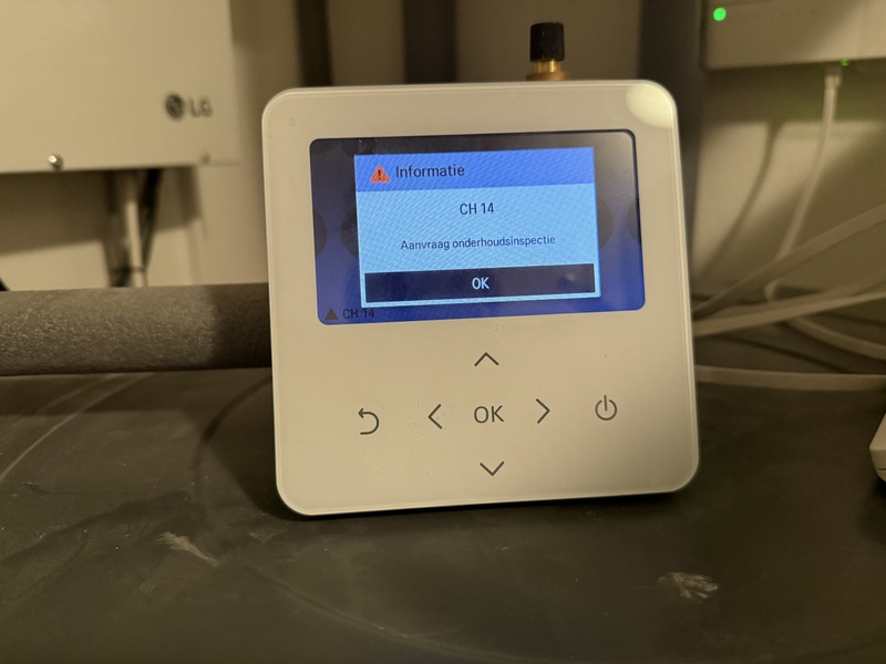

@Markje90 zoek in dit topic maar eens op ch14. Samengevat. Optimal flow rate veroorzaakt dit (soms), oplossing/work around is pump capacity of fixed flow rate te gebruiken.
- Pump capacity moet hoog genoeg staan zodat met alle naregeling dicht de flow voldoende is. Dat zal iets van 20 l/m voor de 7kW denk ik
- Fixed flow rate hoog genoeg zetten. Onze 5kW heb ik op 11 l/m moeten zetten om geen ch14 meer te krijgen. 7kW zal iets hoger moeten.
Er zijn ook tweakers die simpelweg accepteren dat de warmtepomp een error geeft na een defrost omdat die daarna toch weer start
Pomp capaciteit instelling maakt geen verschil met storingen. Voor 7kw moet deze 21 zijn zegt LG.
Hoe stel ik een fixed flow rate in?
Ik snap dat sommige met ch14 kan leven maar door de storingen telkens start hij steeds opnieuw op en dus naar 1700/1800watt verbruik en als hij dan denk ik heb bereikt wat ik wil bereiken dus ga terug moduleren naar minder watt (400 tot 800 watt) en rustiger draaien bevriest de buitenunit weer. En dus elke 30
Min draaien defrost aan duurt 15 min en dan storing. En in huis daalt de temperatuur omdat hij net telkens de vloer beetje kan opwarmen maar niet voldoende.

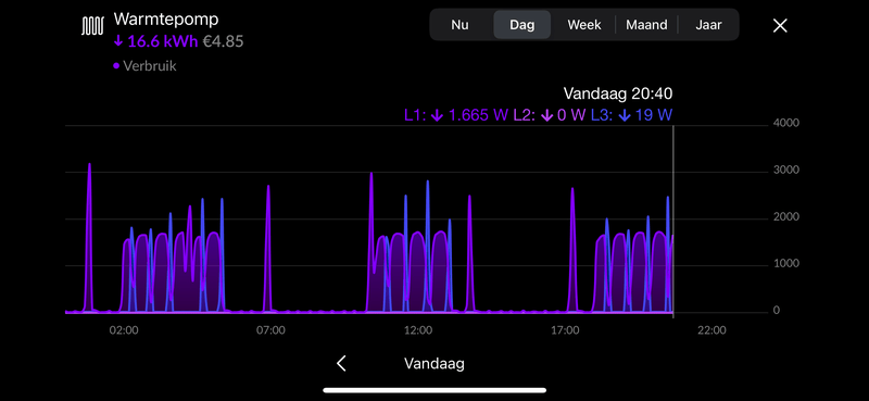

  • Markje90
  • Registratie: Januari 2024
  • Laatst online: 07-03 09:44

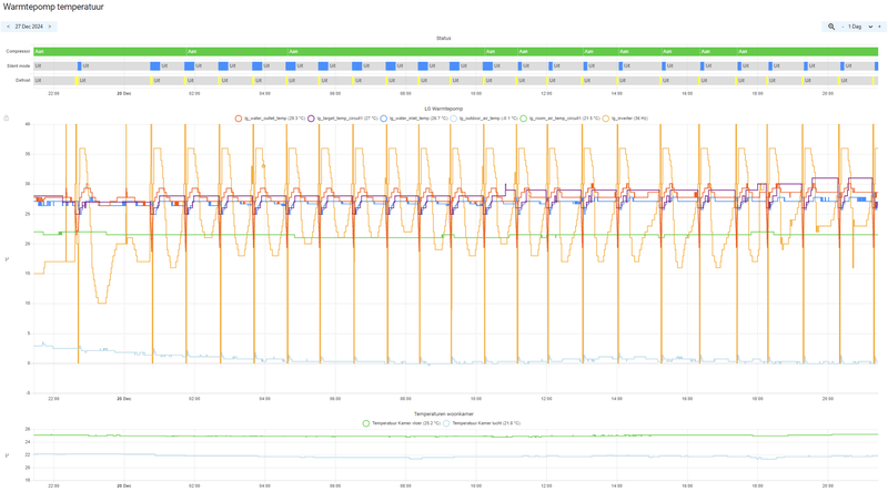

Afbeeldingslocatie: https://tweakers.net/i/M_eIVVK4Ocbe0J4gy1CkAbn35Uk=/800x/filters:strip_exif()/f/image/4GvkCo2GFGE1rB9KFfWwupxs.png?f=fotoalbum_large

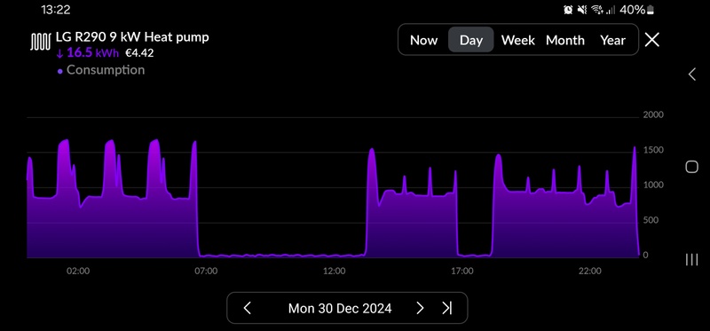

De warmtepomp in verbruik. (Blauw is elektrisch verwarmingselement die hij gebruikt met ontdooien) andere is de buitenunit.
  • jschel
  • Registratie: September 2022
  • Laatst online: 01-11 22:35
SalexSun schreef op zaterdag 28 december 2024 @ 18:58:
Normaal zet je hem met zijn achterkant tegen een muur oid. Bij mij staat hij vrij met zijn lamellen naar het westen. Zo probeer ik de lamellen wat langer recht te houden. Ben benieuwd of het gaat werken;) Ik heb wel eens gekeken naar een kap voor er overheen maar die zijn lastig/niet te vinden tenzij je meer investeert dan de helft van wat warmtepomp gekost heeft. Als hij tegen een muur had gestaan had ik het transport rooster er waarschijnlijk zelfs af gehaald.
LG HM123MR | Goodwe GW8K-DT | Homeassistant | ESPhome | Gasloos

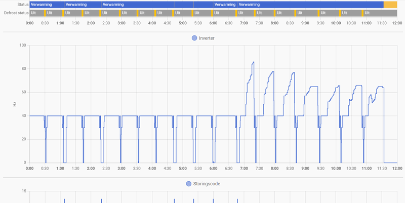

  • SalexSun
  • Laatst online: 21:26
@Markje90 in de OP staat een tabel waar welke instelling te vinden is in het installateursmenu
Voldoende pomp capaciteit is een voorwaarde voor voldoende flow
LG monobloc s 5kW U44, 3kWp zuid, Model 3 SR+
  • SalexSun
jschel schreef op zaterdag 28 december 2024 @ 20:52:
Wat zou de lamellen dan beschadigen? Hij staat tot op een plat dak zo te zien, komt toch niemand bij?

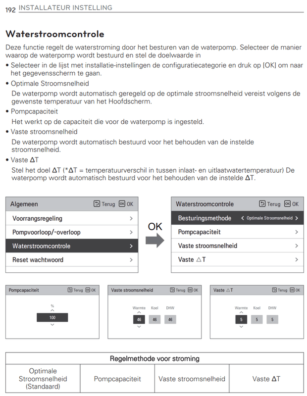

Markje90 schreef op zaterdag 28 december 2024 @ 20:27:
Afbeeldingslocatie: https://tweakers.net/i/c6psQ9Q_1GvcZwBpfNvXsEdkE0M=/x800/filters:strip_exif()/f/image/gb4z66UNq3SkNrG7B8v09LR8.png?f=fotoalbum_large
Bij besturingsmethode kun je aangeven welke methode je wilt gebruiken. Standaard staat deze op Optimal Flow, maar deze kun je dus ook op Fixed Flow zetten (pijl naar rechts). De waarde van deze Fixed flow stel in je een paar regels lager in.
Ik zie dat je Warmtepomp ook heel veel uit staat. Geen wonder dat je vloer koud wordt. Bij mij draait hij 24 uur achter elkaar (nu met deze mist wel elk uur een defrost):
Afbeeldingslocatie: https://tweakers.net/i/pmtih_GoC7Lg6TjSC6Sx2_Ck0Uk=/800x/filters:strip_exif()/f/image/IoR7SxhJGVY3l7u4VWE1pj2r.png?f=fotoalbum_large
LG-HM071MR-U44 / SWW Hewalex PCWU 3.0 / PV SMA + Jinko 14 kWp / Kia e-Niro
  • jschel
SalexSun schreef op zaterdag 28 december 2024 @ 20:54:
Hij staat in de wind/regen richting. Waarschijnlijk heb je het niet nodig, maar better safe than sorry.
  • Markje90
Jojan265 schreef op zaterdag 28 december 2024 @ 21:26:
Bedankt voor de duidelijke uitleg. Ik wist waar ik het moest vinden alleen was benieuwd welke instellingen jullie hem op gezet hadden (bijv vaste water doorstroom van 10/lom of delta zus) dan kon ik daar verder op door werken wat hier beter werkt.
Klopt hij draait geen 24u per dag. Is hier nog nooit geweest omdat warmte afgifte van het huis minimaal is. Ik nog niet de juiste water temperatuur kan vinden om te kijken wat perfect is in huis. En na ch14 storing met de net behaalde temperatuur zegt de warmtepomp ik ben klaar. En zonder ontdooien gaat de warmtepomp 4/5u Nog rustig door draaien (400/500 watt per uur) en wordt het hier 20/20.5 (met ingestelde 19 graden) en schakelt hij zicht uit voor de komende 12/16u en dan pas wordt het weer “te”
Koud in huis (19 graden) om in te schakelen.
Nu draait trouwens de warmtepomp 1700 watt per uur en na elke 45min ontdooien. En dan weer 1700 watt en ontdooien. Hij schakelt zich iets meer terug in vermogen.
In mijn ogen niet terug schakelen in vermogen wat handig kan is sneller bevriezing dus meer ontdooien.
Instellingen rond deze temperatuur 1 graden boven 0 watertemperatuur 32 graden hystereses-2/4. Water temperatuur in de vloer is +- 26/27 graden.
Cop volgens LG app 2.1
  • Jojan265
  • Registratie: Februari 2022
  • Laatst online: 22:04
Jojan265
Markje90 schreef op zaterdag 28 december 2024 @ 21:51:
Je watertemperatuur is 32 °C en het water in je vloer is 26 °C. Betekent dit dat je een mengverdeler hebt voor je vloer?
Als je teveel vermogen hebt t.o.v. afgifte, dan kun je de watertemperatuur een beetje naar beneden zetten en/of de waterflow naar beneden.
  • jschel
Jojan265 schreef op zaterdag 28 december 2024 @ 22:05:
Of de thermostaat van de mengverdeler op 40 of 45C zetten als hij die heeft. Die zou zich niet te veel met de watertemperatuur moeten bemoeien.

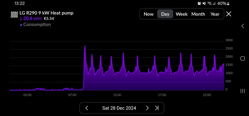

Antonl91 schreef op zaterdag 28 december 2024 @ 23:04:
Nadat ik deze post zag eens gekeken hoe vaak mijn warmtepomp een ontdooicyclus doet en dat was ongeveer elke 45 minuten. Daarom stille modus uitgezet in de hoop dat dit zou verbeteren, maar dat is niet het geval.
Heeft het uitzetten van de stille modus zoals jij adviseert onder de 5 graden alleen zin als de warmtepomp meer vermogen moet leveren dan dat de warmtepomp kan leveren?
Nee, het ging mij alleen om de ventilator.
Deze draait dan zonder beperking, waardoor de luchtstroom hoger is en de ijsafzetting minder.
Hier in het topic stond inderdaad, dat de tijd tussen ontdooiingen daardoor ook langer kan worden.
Ik heb niet gemerkt bij mij, dat de warmtepomp echt meer vermogen gaat leveren, als de stille mode uit staat, als het buiten koud is.
Ik heb zojuist weer een ontdooiing gehad van 6 minuten met een tussen tijd van 1 uur .
(Buiten temp. -0,8 / Gevoel temp. -3,1 / Wind 2 bft ZW / Lucht vochtigheid 99% / van Buienradar)

update; voor het eerst in 2jaar met dit weer (mist en koud) cv-ketel bij moeten schakelen voor mee te helpen 2x 20min(die heeft er geen moeite mee)
ik heb nog steeds optimal flow +Ai geen stille mode, bij deze omstandigheden is dat max 23ltr/min...voor een 9KW WP
raadzaam is als backup ,iets te hebben om te verwarmen bijv elec,kacheltje of ir paneel als evt. de WP het laat afweten, zorgen in ieder geval de binnen temp niet onder de 15gr daalt...dan start de WP NIET MEER OP!

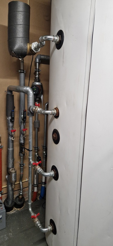

Ik heb even na gevragen bij me broer die meer hier vanaf weet als ik ;), Ik heb alleen 3 verdelers (elke verdieping 1) geen meng verdeler.
Als ik de water temperatuur naar beneden afstel dan gaat de warmte pomp juist pendelen omdat deze ingesteld staat op water+lucht met hystereses van -2/4 (dus bijv 28 graden deze dagen)
De externe pomp staat op 3 (max) 20w moet deze anders naar beneden afstellen of juist hoog houden? (2= 11w 1=7w)
Wat ik ook nog kan doen omdat 1 streng in de vloer stuk kleiner is nog verder afknijpen met de flowmeter. (Deze is al stuk afgeknepen vergeleken met de rest)
Foto’s hier onder kun je een beetje zien hoe de warmtepomp binnen geïnstalleerd staat.
Afbeeldingslocatie: https://tweakers.net/i/GnvrAnOBMgbjkd59EON0lRxZylQ=/x800/filters:strip_icc():strip_exif()/f/image/5I66drVZI02fIFVB9nywLVO8.jpg?f=fotoalbum_large
Afbeeldingslocatie: https://tweakers.net/i/VjFsoXpZ7pn12t5smYHdwBhlJHQ=/x800/filters:strip_icc():strip_exif()/f/image/9H6joudhB1Cm8KTSTbfTywDc.jpg?f=fotoalbum_large

Zoals ik zo snel zie is je buffer parallel aangesloten. Je parallel buffer is dan je “meng” verdeler;-) Zet de warmtepomp maar eens op fixed flow met voldoende flow, als hij daar nog niet op staat. Ik weet niet hoeveel kW je systeem is maar 80% pomp capaciteit of de flow die daar bij hoort zou voldoende moeten zijn.
Zoals je buffer is aangesloten zal de temperatuur naar je verwarming ergens tussen de aanvoer en retour temperatuur van we warmtepomp liggen. Als je wamtepomp dan een te lage flow heeft wordt de temperatuur naar je verwarming te laag. Ook zal je aanvoer temperatuur van je warmtepomp onnodig hoog zijn wat resulteert een een lager CoP. Een te lage flow kan bijvoorbeeld komen door het optimal flow algoritme als dat aan staat. Als je echt wilt weten wat er aan de hand is zal je toch eens nauwkeurig de 4 temperaturen van en naar je buffer moeten meten. Met die informatie kun je gaan spelen met je pompsnelheden van zowel je warmtepomp als je systeempomp om dat te optimaliseren voor een lage aanvoer temperatuur voor de warmtepomp en voldoende vermogen in je verwarmingsysteem.
Je externe pomp op max is goed om mee te beginnen. Daar zou ik initieel niets aan doen.
Nog voor je CH14 error. Tijdens het defrosten gaat de warmtepomp naar maximum flow. Als je leiding werk daar voor te lang is/niet dik genoeg is/te veel knietjes heeft, dan kan hij die flow niet halen. Misschien dat daardoor die fouten ontstaan?
Wat ook kan helpen voor rare fouten is om je warmtepomp te power cyclen. Even 2 minuutjes de spanning er af en dan weer aanzetten, Dan weet je iig zeker dat de software okay draait.

Markje90 schreef op zondag 29 december 2024 @ 11:42:
Op de foto zie ik dat de grote verdeler 22 graden in en uit aangeeft. Normaal als de warmtepomp aan staat moet hier een duidelijk verschil in zitten, voor lage temperatuur verwarming wordt vaak 5 graden verschil aangegeven (= deltaT).
Je geeft aan dat je op water en lucht stuurt, met het bovenstaande, neem ik aan dat de thermostaat de warmtepomp uit zet. Heb je een externe thermostaat die geschikt is voor een warmtepomp (langere perioden aan) ?
Bij het buffervat zit een pomp, om het warme water ook het afgiftesysteem in te krijgen, het beste is om de externe pomp op de zelfde snelheid te zetten dan de LG waterpomp.
Helaas staat op de externe pomp niet hoe snel deze draait, zeker als je een drie standen pomp hebt. Je zou kunnen kijken als de warmtepomp al even aan staat, wat het verschil, de deltaT is op de verdeler. Is deze klein, dan zou je de pomp langzamer (lager verbruik) kunnen zetten en als de deltaT groot is zou je de pomp hoger kunnen zetten.
Ik heb bij mijn warmtepomp en externe pomp, bij stand I (7-8 W) een snelheid van ongeveer 15 LPM.
Bij een buffervat is het beste om de instelling 'vaste stroomsnelheid' op de LG warmtepomp te kiezen. Dan blijft de snelheid van de LG gelijk en blijft de hoeveelheid warm water dat het afgifte systeem in gaat ook gelijk.
Omdat je met lage temperatuur werkt, zou ik niet te veel knijpen aan de strengen. Anders krijg je de vloer helemaal niet warm. Ik heb de vloer als hoofdverwarming en heb alle strengen open staan. Als het echt ergens te warm wordt (niet aangenaam) dan zou ik pas deze streng gaan knijpen.
Ik stuur alleen op water en stel 28 graden in, nu het koud is heb ik de temperatuur op 30 graden staan.

PeteSplit schreef op zondag 29 december 2024 @ 12:56:
De foto’s van de binnenunit en verdeler is van dit jaar maart. Heb deze geplaatst om jullie een beeld te geven hoe het eruit ziet.
Naar de delta moet ik kijken zag dat 1 meter kapot gesprongen is dus die moet ik gaan vervangen.
Ik zal de externe pomp naar stand 2 zetten en kijken wat er gebeurd met de unit.
En zal de handleiding eens goed doorlezen van de grundfos alpha 2.
De externe pomp staat trouwens ook aan tijdens ontdooiing moet dit wel?
Ik zelf gebruik alleen de thermostaat van LG zelf. Die hangt in de woonkamer en stuurd alles aan. Heb geen externe thermostaat weet ook niet welke merken met LG samen kan werken.
Vraag van me broer, kan de thermostaat van plugwise (bijv de anna) LG warmtepompen aansturen?
De vaste stroomsnelheid instellen is wel zonder hij wel sneller kan draaien maar niet onder de ingestelde snelheid duikt? Want dat gebeurt nu hier wel. Begint op 17.9 en schakelt na 30/45min terug naar 10.9 (lager is niet verstandig of wel?)
De streng die nu geknepen is was afgeknepen door de bouwer van het huis omdat die streng zo klein is vergeleken met de rest. Maar wel de streng van de gang en wc. Ik ga eerst de WP proberen goed en rustig te laten draaien voor dat ik daar mee verder ga. Anders is het einde op een gegeven moment zoek haha.
Ik bedank je zoiezo ik wordt er steeds slimmer en handiger in. Alleen vind het jammer dat me installateur en LG zelf deze kennis gewoonweg niet heeft…
Ik hoop dat jullie me nog verder kunnen helpen met het verbeteren van de warmtepomp problemen haha.

Je wil de flow van de pomp van de WP ongeveer gelijk hebben aan de flow van je externe pomp. Als je die weet kun je de WP dus op hetzelfde zetten. 10.9lpm lijkt me aan de lage kant.
Als de flow van WP en externe pomp niet matchen gaat er een flow door de parallelle buffer lopen. Die menging wil je eigenlijk niet.

De instellingen voor de warmtepomp:
Waterstroom controle < vaste stroomsnelheid >
- pompcapaciteit
- vaste stroomsnelheid
- vaste delta Temp
Als je bij waterstroom controle < optimaal debiet > instelt, begint de waterpomp snel en zakt langzaam naar een 'optimale' stand terug (deze lage stroming is vaak maar 8 LPM ). Dit levert niet altijd voldoende 'warmte'
op, om de woning mee te verwarmen, zeker als je ook nog veel menging hebt bij het buffervat (als de externe pomp veel hoger staat en veel retour water weer het afgifte circuit ingaat).
Het beste bij gebruik van een buffervat is < vaste stroomsnelheid >
Bij - pompcapaciteit kun je een iets hogere waarde instellen bijvoorbeeld 80%
Bij - vaste stroomsnelheid stel je de waarde in, bijvoorbeeld 15 LPM
Bij - vaste delta Temp kun je de laagste waarde van 5 graden instellen
Als je kiest voor < vaste stroomsnelheid > worden de andere twee (pompcapaciteit en vaste deltaT) NIET genegeerd, deze worden altijd gebruikt tijdens een opstart (als je de warmtepomp aanzet en na een ontdooiing).
Afbeeldingslocatie: https://tweakers.net/i/vaSzIzSaHMm0f3ubZkoqWYhmr80=/800x/filters:strip_exif()/f/image/dPgQz5aP6sr1xevIp2HzcASf.png?f=fotoalbum_large
Door de pompcapaciteit hoger te zetten dan je vaste stroomsnelheid, bereikt de retour temp eerder een hoge waarde, waardoor de warmtepomp weet dat het systeem reageert.
Als je dan een deltaT hebt van 5 graden en dat ook hebt ingesteld, dan reageert de warmtepomp hierop en stopt dan de opstart, ook wel "de warmtepomp gaat terug moduleren" genoemd.
M.a.w. als je een grotere deltaT bij de warmtepomp hebt, bijvoorbeeld 7 graden, dan zet je de waarde op 7 graden, voor een goede opstart.
De deltaT bij de warmtepomp is niet hetzelfde als de deltaT bij de vloerverwarmingsverdeler, deze laatste kan bij een lagere stand van de externe pomp veel groter zijn.
Bij mijn vloerverwarmingsverdeler is de deltaT ongeveer 7 graden en als alle leidingen bij de warmtepomp bij elkaar gekomen zijn, is daar de deltaT nog ongeveer 4 graden.
Tijdens een opstart bereikt mijn warmtepomp een deltaT van 7 graden en ik heb de deltaT ingesteld op 7.
Disclaimer
Ik heb een warmtepomp boiler (SW) helemaal gescheiden van de verwarming van de radiatoren en de vloer (CV), voor het optimaliseren van de warmtepomp werking kunnen de genoemde waarden van de instellingen daarom bij jou anders zijn.

:) geloof het of niet! ik heb het gewoon altijd op optimal debiet +Ai, bij deze buitentemp +- 0gr op stooklijn moduleerd hij nooit terug naar 8ltr /min....hij houd hem bv. nu tussen 20>24ltr/min....ook logisch wp levert meer vermogen en dat moet hij kwijt......als de buitentemp weer stijgt bijv 12gr moduleerd hij wel weer terug naar 8>10ltr....ook logisch de wp levert dan minder thermisch vermogen(stooklijn) en dat kan die dan ook kwijt
het enige is af toe melding CH14 dat is dan maar zo lost vanzelf op ...ik stoor me er niet aan! (kwaal van LG)
de pomp cap staat op 100%.....hij kiest zijn waarde automatisch bij optimal..DT wisselt een beetje 5>7
bij jouw zal het anders zijn je hebt immers 3 circulatie pompen in je systeem...ik heb er maar 1 die van de WP zelf

Ik heb ook vaak de melding van CH14. Deze zie ik zelf nooit, maar ik monitor hem wel in HA. Ik onderneem ook geen actie op deze melding. Ik krijg de melding na een defrost en hierdoor gaat de status van de WP tijdelijk even naar "stand-by". De CH14 melding lost vanzelf binnen 1 minuut op en daarna start de WP gewoon weer op.
Alleen de compressor blijft iets langer uit staan. Na een defrost start de WP toch altijd volle bak op dus ik zie ook geen nadeel aan deze CH14 melding.Afbeeldingslocatie: https://tweakers.net/i/pjN7QJ3vjLBySRLQCv507I0gnuk=/800x/filters:strip_exif()/f/image/T3t06BTntag6ckcdJADA5Fea.png?f=fotoalbum_large

Nogmaals hoe bij jou het buffervat is aangesloten is optimal flow kansloos, zet hem maar op fixed flow >15l/m tot 18l/m of fixed pump capacity 80%. De temperatuur lager zou ik in eerste instantie nog niet doen. Met hoe het buffer bij jou is aangesloten heb je altijd wel menging ook als de pompen gelijk staan. De water temperatuur naar de installatie zal ergen tussen je aanvoer en retour temperatuur van je warmtepomp zitten. Door juist een beetje hoge flow naar je buffer te sturen zal de delta T wat lager zijn en dus water temperatuur naar de installatie dichter bij de aanvoer temperatuur uit je warmtepomp wat wel zo handig is voor een acceptabel CoP.
Als je het huis warm hebt met de extra flow en de unit netjes door de opstartpiek heen komt dan kun je gaan optimaliseren. Je kunt dan beginnen met de stooklijn te verlagen en kijken of de unit goed door het opstarten heen blijft komen. Als je de flows wilt gaan optimaliseren dan zou ik eerst zorgen dat je de temperaturen van en naar je buffer kunt meten anders is het lastig in te regelen. Wat wil je bereiken met het inregelen van flow…. Een zo klein mogelijk verschil tussen de aanvoer temperatuur van je warmtepomp naar het buffer en de aanvoer temperatuur naar je installatie.
Dat kleine verschil is gewoon het makkelijkst te bereiken door de warmtepomp met een hoge flow en lage delta T te gebruiken. Dan heb je namelijk automatisch dat je aanvoer temperatuur naar het systeem dicht bij de aanvoer temperatuur van je warmtepomp ligt. Een hoge flow en lage delta T is helemaal niet erg, dat ding is ontworpen om prima op 80% en zelfs 100% pompcapaciteit te draaien er gaat niets kapot.
De pompcapaciteit en delta T instellingen op ~80% en 5 graden zetten dat is gewoon het beste want dan is je opstart piek het snelst gedaan zoals @PeteSplit ook zegt.

Ik heb het eens omgedraaid en heb nu een lage flow ingesteld en krijg een hoge deltaT.
Ik zit nu op extern 15 LPM en de WP 13 LPM met deltaT op 7 en de capaciteit op 40%.
Er is weinig verschil, maar ik voel een hogere warmte afgifte bij de radiatoren.
(Verbruik gemiddeld 1,1 kW/h met ontdooiingen en 0,7 kW/h zonder, verbruik pompen is gehalveerd 28 W)

de software van lg bepaald daar de waaier snelheid!....bijv 8>24ltr/min..variabel of vast debiet (is dat uit te lezen in HA ?)
mijn conclusie is dan toch ook bij een parallel buffervat kun je GEEN optimal flow gebruiken dat geeft problemen!......bij geen buffervat kan dat wel,mijn inziens
De flow kun je uitlezen via modbus in home assistant. De LG heeft een flow sensor en de waterpomp heeft waarschijnlijk een 0-10V ingang waarmee je het toerental in kunt stellen. Beide worden gebruikt om de flow/deltaT te regelen, fixed pump capacity is waarschijnlijk niets meer dan 80% is 8V setpoint.
Fixed pump capacity zou je kunnen gebruiken als de flow in het systeem vast ligt op de verdelers, maar ik denk dat in een bufferloos systeem fixed flow en optimal flow ook wel werkt hoor. Want de flow regeling op de verdeler is niet zo strak dus als je warmtepomp een beetje past bij je systeem zal het wel los lopen.
Met een parallel buffer kun je idd beter geen optimal flow gebruiken. Fixed flow of fixed pump capacity is in dat geval inderdaad het beste.

Hallo, ik heb wat nieuws over mijn ontdooiprobleem in verband met de omringende mist. (De bomen zijn al 5 dagen niet ontdooid!) Observatie: 1) Er zit een bug in het systeem: nadat er ijs is gevormd tijdens de warmwaterproductie, wanneer de machine ontdooit, werkt de cyclus niet! De ontdooicyclus duurt 10 seconden en is dan voorbij! 2) Ik heb het verwarmingssnoer in de machine verplaatst om het strakker rond de afvoergaten te krijgen. 3) Ik heb op verschillende plaatsen gaten in de bodem geponst en de korte behuizing aan de rechterkant van de machine verwijderd. Dit zou de machine weer aan de praat moeten krijgen... Wordt vervolgd!
Afbeeldingslocatie: https://tweakers.net/i/xkbcubu4eYObFDui5YvuT5W0TJ8=/x800/filters:gifsicle():strip_exif()/f/image/W9utypByxnKdmKikDduexWip.gif?f=fotoalbum_large
  • PeteSplit
  • Registratie: Oktober 2023
  • Laatst online: 22:52
PeteSplit
ik weet het niet
jacko222 schreef op maandag 30 december 2024 @ 17:42:
Heb je geen vergissing gemaakt met de opname van het filmpje, de auto's op de achtergrond bewegen ook wat sneller dan normaal.
Ik ben voor het eerst afgelopen weekeinde eens boven naar de warmtepomp gaan kijken en het proces wat het filmpje laat zien is bij mij gelijk (het duurt dan wel iets langer ;) )
Zet het filmpje maar eens op 0,25x dan ziet het er beter uit.

Het is eigenlijk in fast motion gefilmd, anders is het een beetje lang. Wat ik wilde benadrukken was de volledige ontdooiing, eindelijk! De bodem en de retour aan de kleine kant waren volledig bevroren en niet meer te ontdooien door dit klimaat, wat een beetje hardcore was voor de warmtepomp en voor het moreel van de mensen!

jacko222 schreef op maandag 30 december 2024 @ 19:01:
:) het heeft dus gebaat de afvoer (meerdere gaten en groter) te verbeteren,en word dus geen ijsklomp meer
[YouTube: LG ThermaV defrosting]
Ik weet niet of het een bug is, dat je warmtepomp bevriest bij een defrost tijdens de warmwaterproductie. Heb je wel genoeg warmteinhoud om tijdens de warmwaterproductie de machine te kunnen ontdooien. Ik las ook dat je een speciale regeling hebt om menging tijdens het maken van warmwater te voorkomen. Zou dit de reden kunnen zijn dat je machine bevriest?
Dit schreef een installateur in een ander forum topic:
https://gathering.tweaker...message/81165956#81165956

ik heb destijds bewust een grote buffertank genomen van 800 liter.
het idee hierachter was dat ik na de afschaffing van de salderingsregeling mijn wp zou willen laten draaien op momenten dat mijn zonnepanelen meer leveren dan ik op dat moment gebruik.
maar dat lijkt mij geen reële werkwijze aangezien dit m.i. dit te complex wordt.
verder dacht ik een grotere buffer zinvol zou zijn om de bekende overshoot bij het starten van de wp op te kunnen vangen en rust brengt in het hydraulische systeem.
om te kunnen experimenteren heb ik ervoor gekozen de retour leiding naar de wp toe op 3 nivo's aan te sluiten en door de 3 kranen kan ik kiezen tot welke hoogte het vat opwarmt. Zie foto
ben benieuwd naar jullie visie.
Afbeeldingslocatie: https://tweakers.net/i/os-sRfBeSu26mfdcqmfCaj4lsdg=/x800/filters:strip_icc():strip_exif()/f/image/qsDwc5P5U8chQ1xPQGswxatW.jpg?f=fotoalbum_large

|:( mooie test opstelling het zal ook wel werken (zg warmte accu)....maar je kan je afvragen is het zinvol
buffer(800ltr) op 40 gr hoe lang kun er mee verwarmen vvw als het daalt naar 20gr is de warmte accu leeg en je hebt ook nog stilstand verlies, de ruimte waar hij staat blijft mooi warm! of dat een voordeel is?
als het bedoeld is voor overtollige zonne energie (zoals nu is er helemaal geen zon) op te slaan zal het effectief niet werken,daar is de inhoud van het vat te klein voor!......maar verder een mooi experiment _/-\o_

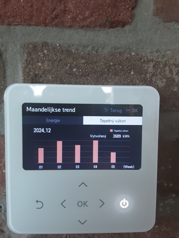

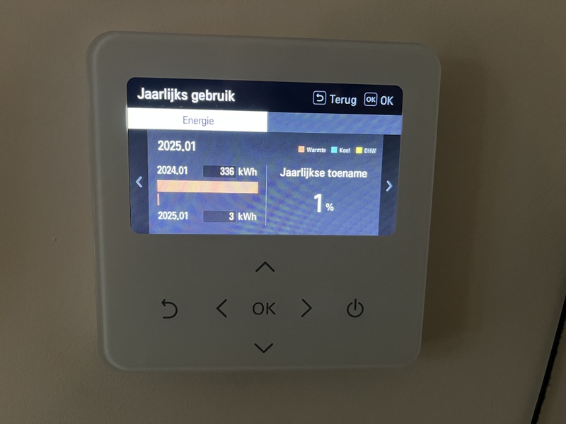

Afbeeldingslocatie: https://tweakers.net/i/0FC8Zh_pNyoM2MgyFRQX8BaS0EM=/x800/filters:strip_icc():strip_exif()/f/image/LH0gX0UcXM7G0VVdB9iiL1Ey.jpg?f=fotoalbum_large
Afbeeldingslocatie: https://tweakers.net/i/Cp0jjCC_Pyh_eKEB3z6rEhGHGbw=/x800/filters:strip_icc():strip_exif()/f/image/DqxvY2AeKUdu44f8c6JJyoQv.jpg?f=fotoalbum_large
Goedemorgen. Het verbruik van December is 662 kwh ÷ door 2689 kw is dan volgen de LG 4.06 cop dat kan volgens mij niet beter en als dat zo is staan mijn instellingen ook goed! 🤑 op naar 2025 🥳 een goed uiteinde en begin van 2025,

  • Danton-Bowman
  • Laatst online: 10-10 16:15
kazemo schreef op dinsdag 31 december 2024 @ 13:49:
:? foto 4 manometer boven expansievat geeft een druk van 0 aan zwarte wijzer?......zit daar lucht?
Is van een paar weken geleden, is nu 1,8 bar. Boel was leeggelopen doordat er een leiding was geraakt bij het infrezen van de vloerverwarming, oftewel lucht lucht en nog eens lucht. ;)
  • kazemo
  • Registratie: Augustus 2022
  • Laatst online: 02-11 10:39
kazemo
Danton-Bowman schreef op dinsdag 31 december 2024 @ 13:58:
:) is dan OK......misschien een slagdemper plaatsen?.....verder werkt het wel allemaal?......alleen die knal!+CH 14

Ik ga proberen de vragen te beantwoorden… kom er namelijk nog niet helemaal uit. Dit is echt nieuw voor mij.
De knal hoor ik bij de boiler in de buurt. En volgens mij hangt het samen met het warmwater en niet de verwarming.
Voor de verwarming een Thermador vat.
Op het vat zit een Wilo Yonos Pico 25/1-8 130 aangesloten. Deze wordt aangestuurd door een Wavin CCU-208. Verwarmingsysteem is enkelvoudige buis en we hebben sinds kort beneden vloerverwarming.
Voor het warmwater (DHW) een Inventum HPB 200ltr DW boiler.
Er hangt een Caleffi series 555 buffervat welke 1,8 bar aangeeft. Zover ik kan zien is dit constant.
Verder zie ik een Caleffi dirtmag en Caleffi Discal.
Ik ben dus in de service instellingen aan het kijken maar welke flow moet ik kan hebben/ bekijken?
De installateur was overigens Bestair en die zijn blijkbaar doorgestart als Slimair.
Foto’s zijn van een paar weken terug.
Is het altijd als de temperatuur precies 50 graden is? Ik heb het idee dat het misschien iets met die drieweg klep is of in die buurt. Of dat er een thermostaat klep tussen zit. Als je niet direct in de problemen komt bij het veranderen van de settings zou je de flow misschien wat lager kunnen zetten (fixed flow) en kijken of de klap minder word. Dan weet je misschien wat meer of d klap door het water/stress op de leidingen veroorzaakt word.
Toen ik hier net nieuwe water leidingen op zolder kreeg had ik dat ook tijdens het testen, als ik de kraan open zette hoorde ik niks, maar als ik de kraan in een keer dicht deed hoorde ik ook een knal.
WP: LG Therma V 9kW - 14 Zonnepanelen - 2x Voltdeer SR5000 - WTW: Orcon HRC400 Ecomax - EV
Hoe krijg je het thermisch vermogen weergegeven in de afstandsbediening. Ik zie alleen het elektrische vermogen. Ik heb een 7 kw monobloc met de software 3066.
  • Antonl91
  • Laatst online: 22:14
Leonp schreef op dinsdag 31 december 2024 @ 18:28:
Voor die van mij 9kw monobloc met software 3069 is het als volgt:
Menu --> Energie --> Energie/Tepelny Vykon--> Samenvatting en dan kopje Tepelny Vykon
  • SalexSun
Ik heb hetzelfde probleem met 3065. Later las ik toevallig (in de gebruikershandleiding geloof ik) dat dit niet beschikbaar is wanneer er gebruik wordt gemaakt van energiestatus, wat ik dus gebruik. Toen heb ik niet meer verder gezocht
Goedeavond wat Antonl91 hiervoor al uitleg aan Leonp ik deelde Teelny Vyon zeg maar 105,7 door de energie 27.7 kwh dan is de cop 3,8

Die knal is bijna zeker de 3 weg klep. Dit zijn kleppen met een soort flapje erin.
Tijdens omschakelen van tapwater naar cv laat lg de pomp door draaien. Dat flapje slaat dan ineens dicht door de waterstroom, waardoor je waterslag krijgt.
Ander type klep gebruiken lost het eventueel op, lagere flow vermindert het ook.

  • agazus
  • Registratie: Juli 2022
Wanneer de buiten temperatuur onder de 5 graden komt en “low noise mode” staat aan, dan neemt het energie verbruik toe. Op zich is dit natuurlijk logisch. De warmtepomp krijgt het er dan bij nog lagere buiten temperatuur moeilijk mee om de binnen temperatuur op peil te houden. Ook de “ontdooi” frequentie neemt toe, tot ca. 1x per 45 minuten.
Wat mij nu opvalt is dat na het uitzetten van de “low noise mode” :
- de “ontdooi” frequentie neemt af
- het energie verbruik neemt aanmerkelijk af
- geen probleem meer om de binnen temperatuur op peil te houden
Mijn vraag is nu of iemand het “low noise” management mbv HA geautomatiseerd heeft en eventueel wil delen.
  • Jojan265
Jojan265
agazus schreef op woensdag 1 januari 2025 @ 13:39:
Ik wil het best delen. Er zit ook nog de automatisering in om tijdens een defrost de Silent mode juist weer aan te zetten om de opstartpiek iets te dempen. Ook indien de hoeveelheid koelmiddel tijdelijk iets te weinig is (de supletie injectie klep gaat open) zet ik na 5 minuten de Silent mode aan om een uitschakeling op te hoge watertemperatuur te voorkomen:

alias: "Warmtepomp: Stille modus aan/uit"
description: "Warmtepomp: Stille modus aan/uit omschakeling"
triggers:
  - entity_id:
      - binary_sensor.lg_defrosting_status
    for:
      hours: 0
      minutes: 0
      seconds: 0
    from: "off"
    to: "on"
    id: "Trigger_ID01: Defrost gestart"
    trigger: state
  - entity_id:
      - switch.lg_silent_mode_set
    from: unavailable
    to: "off"
    id: "Trigger_ID02: Silent mode switch komt weer beschikbaar"
    trigger: state
  - entity_id:
      - sensor.filtered_buiten_temperature
    above: 4
    id: "Trigger_ID03: Voortschrijdend gemiddelde Temperatuur buiten boven 4 graden"
    trigger: numeric_state
  - entity_id: sensor.shelly1pm_wp_temperature_3
    above: 6
    id: "Trigger_ID04: Temperatuur buiten boven 6 graden"
  - entity_id:
      - binary_sensor.lg_compressor_status
    from: "off"
    to: "on"
    id: "Trigger_ID05: Compressor gaat weer aan"
    trigger: state
  - entity_id:
      - sensor.filtered_buiten_temperature2
      Trigger_ID06: Voortschrijdend gemiddelde Temperatuur buiten onder 2.5
      graden
    below: 2.5
  - entity_id:
      - sensor.temp_gevoelstemperatuur_stooklijn
      Trigger_ID08: Voortschrijdend gemiddelde Temperatuur buiten onder 3.4
      graden
    below: 3.4
  - entity_id:
      - sensor.lg_suction_temp
    for:
      hours: 0
      minutes: 5
      seconds: 0
    below: -0.3
    id: "Trigger ID11: Aanzuigtemperatuur onder 0"
    enabled: true
  - entity_id:
    for:
      hours: 0
      minutes: 0
      seconds: 0
    from: "on"
    to: "off"
    id: "Trigger_ID12: Defrost gestopt"
    trigger: state
  - entity_id:
      - sensor.lg_inverter
    above: 40
    id: "Trigger_ID13: Inverter hoger dan 40 Hz"
    for:
      hours: 0
      minutes: 5
      seconds: 0
  - entity_id:
      - sensor.shelly1pm_wp_temperature_3
    above: 5.5
    id: "Trigger_ID14: Temperatuur buiten boven 5.5 graden"
  - entity_id:
    above: 6.5
    id: "Trigger_ID15: Temperatuur buiten boven 6.5 graden"
  - entity_id:
    above: 7
    id: "Trigger_ID16: Temperatuur buiten boven 7 graden"
  - entity_id:
    above: 7.5
    id: "Trigger_ID17: Temperatuur buiten boven 7.5 graden"
  - alias: Wanneer vochtigheid boven 96%
    entity_id:
      - sensor.shellyplusht_buiten_humidity
    above: 94
    id: "Trigger_ID18: Vochtigheid buiten boven 94%."
  - entity_id:
    above: 4
    id: "Trigger_ID19: Voortschrijdend gemiddelde Temperatuur buiten boven 4 graden"
  - entity_id:
    above: 4.5
      Trigger_ID20: Voortschrijdend gemiddelde Temperatuur buiten boven 4.5
      graden
conditions: []
actions:
  - alias: "Perform an action if: When triggered by Trigger_ID01: Defrost gestart"
    if:
      - condition: trigger
      - condition: and
        conditions:
          - condition: state
            entity_id: input_boolean.lg_via_stooklijn
            state: "off"
    then:
      - data: {}
        target:
          entity_id: switch.lg_silent_mode_set
        action: switch.turn_on
      - delay:
          hours: 0
          minutes: 1
          seconds: 0
          milliseconds: 0
        alias: Wachttijd
      - data:
          value: 25
        target:
          entity_id: input_number.box_lg3
        action: input_number.set_value
      - delay:
          hours: 0
          minutes: 5
          seconds: 0
          milliseconds: 0
        alias: Wachttijd
      - data:
          value: 26
        target:
      - alias: Wachttijd
        delay:
          hours: 0
          minutes: 8
          seconds: 0
          milliseconds: 0
      - data:
          value: 27
        target:
      - alias: Wachttijd
        delay:
          hours: 0
          minutes: 2
          seconds: 0
          milliseconds: 0
      - data:
          value: 28
        target:
      - delay:
          hours: 0
          minutes: 1
          seconds: 0
          milliseconds: 0
        alias: Wachttijd
      - data: {}
        target:
        action: switch.turn_off
  - if:
      - condition: state
        entity_id: binary_sensor.lg_silent_mode_status
        state: "off"
      - condition: numeric_state
        entity_id: sensor.filtered_buiten_temperature
        above: 5
    then:
      - data: {}
        target:
    alias: >-
      Perform an action if: When triggered by Trigger_ID02: Silent mode switch
  - alias: >-
      Perform an action if: When triggered by Trigger_ID03: Voortschrijdend
    if:
        id:
            graden
            graden
            4.5 graden
      - condition: state
        state: "off"
        above: 4
    then:
      - data: {}
        target:
  - alias: >-
      Perform an action if: When triggered by Trigger_ID04: Temperatuur buiten
      boven 6 graden
    if:
        id:
          - "Trigger_ID04: Temperatuur buiten boven 6 graden"
          - "Trigger_ID14: Temperatuur buiten boven 5.5 graden"
          - "Trigger_ID15: Temperatuur buiten boven 6.5 graden"
          - "Trigger_ID16: Temperatuur buiten boven 7 graden"
          - "Trigger_ID17: Temperatuur buiten boven 7.5 graden"
      - condition: state
        state: "off"
        above: 5
    then:
      - data: {}
        target:
  - if:
      - condition: state
        state: "off"
        above: 5
    then:
      - data: {}
        target:
    alias: >-
      Perform an action if: When triggered by Trigger_ID05: Compressor gaat weer
      aan en temperatuur > 5
  - alias: >-
      Perform an action if: When triggered by Trigger_ID06: Voortschrijdend
      gemiddelde Temperatuur buiten onder 2.5 graden
    if:
          graden
      - condition: state
        state: "on"
        entity_id: sensor.filtered_buiten_temperature2
        below: 3
    then:
      - data: {}
        target:
  - alias: >-
      Perform an action if: When triggered by Trigger_ID08: Voortschrijdend
      gemiddelde Temperatuur buiten onder 3.4 graden
    if:
        id:
            3.4 graden
          - "Trigger_ID18: Vochtigheid buiten boven 94%."
      - condition: state
        state: "on"
        entity_id: sensor.shellyplusht_buiten_humidity
        above: 94
        entity_id: sensor.temp_gevoelstemperatuur_stooklijn
        below: 3.4
    then:
      - data: {}
        target:
  - alias: >-
      aan en temperatuur < 5
    if:
        below: 5
    then:
      - data: {}
        target:
      - delay:
          hours: 0
          minutes: 17
          seconds: 0
          milliseconds: 0
      - data: {}
        target:
  - alias: >-
      Perform an action if: When triggered by Trigger_ID10: Aanzuigtemperatuur 4
      graden lager dan buiten  temperatuur
    if:
        id:
            Trigger_ID10: Aanzuigtemperatuur 4 graden lager dan buiten
            temperatuur
      - condition: state
        state: "on"
        entity_id: sensor.lg_outdoor_air_temp
        below: 5
    then:
      - data: {}
        target:
  - alias: >-
      boven -1
    if:
      - condition: and
        conditions:
          - condition: state
            state: "on"
            above: -1
    then:
      - data:
          value: 0
        target:
          entity_id: input_number.lg_defrost_offset_uitschakelen
      - alias: Wachttijd
        delay:
          hours: 0
          minutes: 0
          seconds: 1
          milliseconds: 0

  • bvw
  • Registratie: September 2020
  • Laatst online: 18:11
bvw
https://github.com/bvweer...t%20mode/automations.yaml
LG Therma V MonoBloc HM091MR.U44 hybride | Bosch Compress 3000i (split) 5kW hybride | 2x Marstek Venus A 4.24kWh | Home Assistant met WAF
  • jschel
Ik gebruik openweathermap maar elke andere temperatuur meting is goed. Ik zet hem sowieso savonds op silent mode voor de buren en als de temperatuur hoger is dan 8 graden. Een beetje conservatief maar daar houd ik wel van

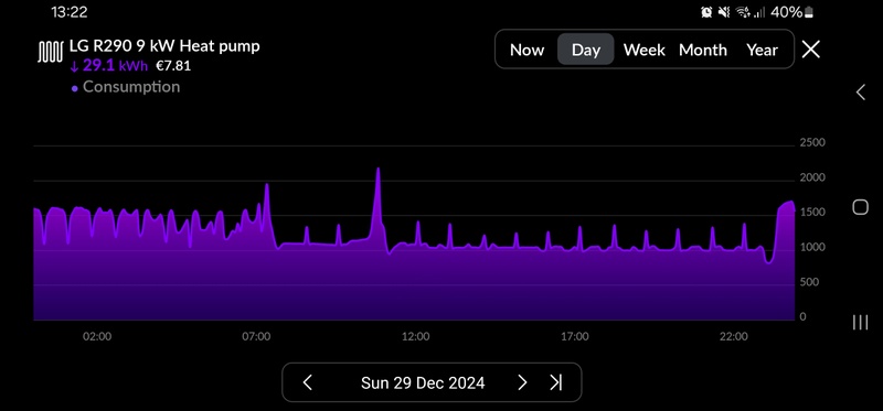

Hey Allemaal,
Sinds de kerstvakantie draait mijn 9 kW UB60 R290 machine. Zonder buffer, aangezien de installateurs van LG Korea te horen hebben gekregen dat bij VVW die altijd open staat een buffer niet nodig is.
Systeem doet alleen ruimteverwarming, woning 2004, 200m2 vrijstaand, 50m2 VVW, 2 radiatoren (500 W 35/30/20) waar er nog 2 bijkomen deze maand (1400W).
Stuur op water (thermostaat nog niet geinstalleerd) 27 gr met vast debiet 22l/min. Pompcap: 70%, wat ook ongeveer 22l/min is.
Waterhysterese: -8/+4 gr.
Die 27gr kan ie eigenlijk niet vashouden en loopt al snel op naar 28 en later 29gr, waarna bij een ORC de hysterese wordt overschreden en hij uitslaat.
Stiltemodus tussen 23u en 7h.
1. In de stiltemodus worden de ORC's vervangen door langere periodes van hoger vermogen ~1600w input. Dit zorgt er in mijn opstelling voor dat de hysterese sneller wordt bereikt.
Voorbeeld:
Afbeeldingslocatie: https://tweakers.net/i/zMwuhOIVVBxARKexx5eLKJ31LOQ=/800x/filters:strip_icc():strip_exif()/f/image/mBkzMbsgDAy9wDjQG9BeLdIh.jpg?f=fotoalbum_large
In de latere runs komen de ORCs weer naar voren.
2. Ik zie in mijn homewizzard plaatjes eigenlijk geen dalletjes van de defrosts terug. Wel de pieken van de opstart. Het lijkt er op dat het defrosten dus bijzonder snel gebeurd. Bij mijn MHI airco zie ik ze bv wel duidelijk terug in HW.
Hier voorbeeldjes van defrosts tijdens de mist:
Afbeeldingslocatie: https://tweakers.net/i/BHXBkwioawuZE9QDch0VwFYPwLA=/800x/filters:strip_icc():strip_exif()/f/image/jv1tQdk4pjRYxyoeCM1bmQTc.jpg?f=fotoalbum_large
Tijdens de nacht van de 29ste zien we combi stiltemodus en defrosts door mist. De load ligt dan structureel hoger door opstartpieken en langere ORCvervangruns. (Geef het een naam)
Overdag wordt het weer beter, we zien nog twee defrosts en daarna loopt ie goed met ORC's.
Afbeeldingslocatie: https://tweakers.net/i/JCRf_lvrC8C7wCWyj3F6kOkOdBE=/800x/filters:strip_icc():strip_exif()/f/image/q37tdwi3i0DYKhRjvAyywiqM.jpg?f=fotoalbum_large
3. Waar ik dus mijn hoofd over breek is waarom de unit niet verder terugmoduleert. De Tuittrede is structureel hoger dan de doeltemp en toch moduleert hij niet terug. Pinput bijft structureel tussen de 850 en 1150W hangen, bij temperaturen tussen 0 en 8 gr. Qua outputvermogen zit je dan snel rond de 5 kW.
Heeft iemand een idee waar dit aan kan liggen?
4. Dit betreft niet de WP, maar de VVW. Op basis van https://www.wth.nl/support-en-service/afgifte-berekening ben ik altijd uitgegaan van ~70 W/m2 bij 35/30/20. Nu is dit een calculator voor ingegoten slangen. Bij ons is het ingefraised plus PVC. Maar ik heb sterk het idee dat we al 100 W/m2 halen bij 30 gr invoertemperatuur in de vloer. Kan dit aan verschil infraise vs ingegoten liggen?
Vraag me af of anderen deze observatie delen, want dit zou volgens mij nieuw inzicht zijn.
