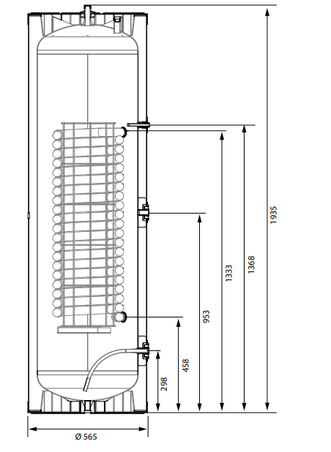

Ik heb ook een zelfde uitziend sanitair vat hier staan, enkele spiraal en 180 liter. Ik heb m niet aangesloten omdat de spiraal zelf maar uitwendig 15mm is... wellicht komt daar die CH14 van.
Wellicht kun je beide spiralen parallel aansluiten met een driewegklep en je vloerverwarming verdeler ombouwen naar LTV.

:( als dat zo is ,is dat vat met 2 spiralen ongeschikt zoals hij dat wil met de LG WP 9kw (hij kan zijn vermogen bij opstart niet kwijt),ik vond het al een rare combinatie....ik weet ook niet van wie hij dit advies gekregen heeft?... (als zonne boiler bedoeld?)
https://www.zonneboilerrevolutie.nl/merken/daxx/

@frankodil
Staat er ergens op het vat het aantal m2 warmtewisselaar-oppervlak? En heb je zoals bovenstaand ook even gekeken hoe dik die leidingen in het vat eigenlijk zijn?

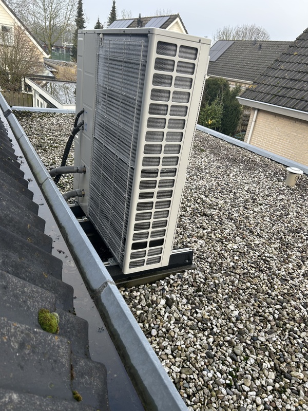

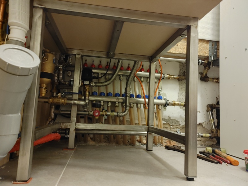

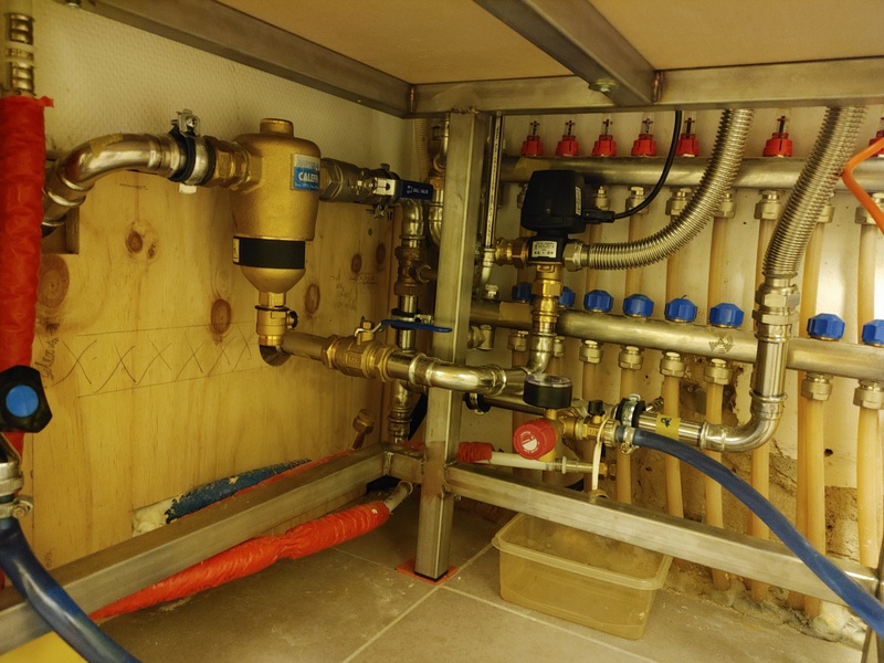

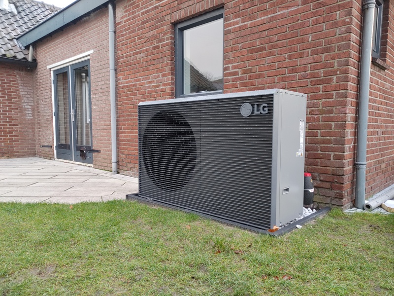

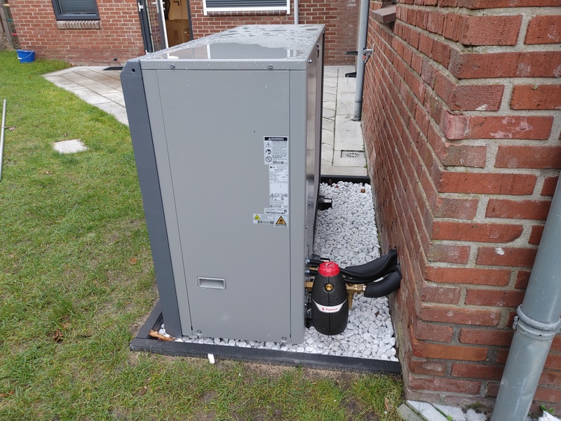

Hallo,
Ik heb hier sinds eergisteren ook een 12 kW R290 + controlbox geinstalleerd (HM123HF.UB60+PHCS0.ENCXLEU), met een Mileo Inox 300L SWW vat. Hieronder wat fotos en de beschrijving van het systeem. Het is een wat lang verhaal geworden, ik hoop dat iemand er wat aan heeft.
Onderin had ik ook nog twee vragen.
Voor:
Afbeeldingslocatie: https://tweakers.net/i/1sBsXZvBPSVGCco_-nwpb86pub8=/x800/filters:strip_icc():strip_exif()/f/image/KCrS5kfxWc1EzN1bywBgX3D8.jpg?f=fotoalbum_large
Na:
Afbeeldingslocatie: https://tweakers.net/i/rP0tDeIBXNlnjiYO_ZrbKsgoLdM=/800x/filters:strip_icc():strip_exif()/f/image/brj8VieBqLWcS7CA7rIuWHf2.jpg?f=fotoalbum_large
Afbeeldingslocatie: https://tweakers.net/i/q8n5x3SaQkOalHg4ISWGqrThBnI=/800x/filters:strip_icc():strip_exif()/f/image/Y2ecvVBJzLzChVz0jHxgptEz.jpg?f=fotoalbum_large
Afbeeldingslocatie: https://tweakers.net/i/elMEC-_1ztByupWShNTbZRZULL8=/800x/filters:strip_icc():strip_exif()/f/image/xFOS04FLfiTEPpZSqWmA6l3W.jpg?f=fotoalbum_large
Afbeeldingslocatie: https://tweakers.net/i/JU5oTegewVk_dGAs69hYpeqxIvg=/x800/filters:strip_icc():strip_exif()/f/image/ceqEfPpyRvJ6HyC5xi1I5SZp.jpg?f=fotoalbum_large
En van de installatie onderdelen:
Afbeeldingslocatie: https://tweakers.net/i/MIB_IoO45P0z5hudiuXRxe6dVRM=/800x/filters:strip_icc():strip_exif()/f/image/kslzOsOkF638EbpH2sjL6wiy.jpg?f=fotoalbum_large
Afbeeldingslocatie: https://tweakers.net/i/UTVonp0whunDK5nNDnWbIhM6tZE=/800x/filters:strip_icc():strip_exif()/f/image/8ZE4v4UKl4Y0tzq6N8YThzX2.jpg?f=fotoalbum_large
Afbeeldingslocatie: https://tweakers.net/i/qPM0MzDVNceHJgSiPXbf5EVW-xQ=/800x/filters:strip_icc():strip_exif()/f/image/Bbc8fzlp6HgMkoTXzFHg1T3Q.jpg?f=fotoalbum_large
Afbeeldingslocatie: https://tweakers.net/i/BS2z4JzvnuWZMwYmfq85_K-fBYw=/800x/filters:strip_icc():strip_exif()/f/image/nQxfiI2mFNNY7KWfdKSElWtr.jpg?f=fotoalbum_large
Afbeeldingslocatie: https://tweakers.net/i/zbN-NRDiFjdzBV9-QG5BTr8DH1I=/x800/filters:strip_icc():strip_exif()/f/image/0JsUcD3zlm9HBXGj30zABMxH.jpg?f=fotoalbum_large

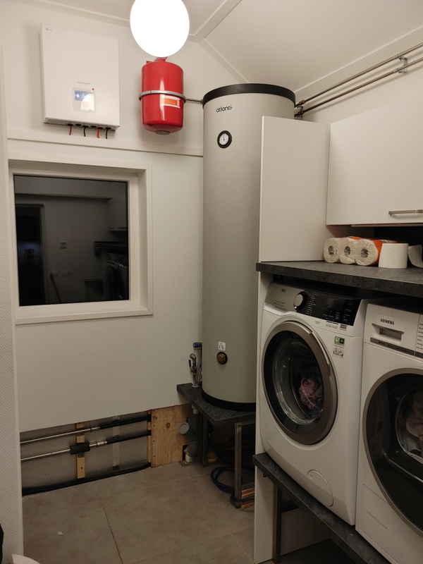

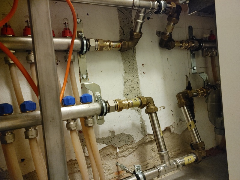

Samenvattend heb ik het volgende ontwerp:
Alles voor de CV is uitgerust in 28 mm RVS leiding, de waterleidingen half-hard koper. Misschien was RVS overkill, maar het is zeker mooi spul. Ik heb deels knel koppelingen gebruikt, deels pers, op zo'n manier dat het systeem uit en in elkaar kan. Ik wilde initieel meer perskoppelingen gebruiken, maar dat bleek qua montage bijna niet te doen in de krappe ruimte waar ik zat te werken.
Ik heb voor de SWW leidingen overal op het KIWA keurmerk gelet. Voor de CV leidingen heb ik voornamelijk VSH Xpress 304 gebruikt. De wartelmoeren 28mm - 1" heb ik van Viega genomen.

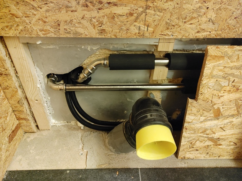

Buiten/binnen overgang
1 - Buiten een Flamco XVent 1" op de aanvoer. Deze ontlucht buiten, zodat het R290 gas niet binnen komt.
2 - Buiten ook twee Raminex AFV 41 1" vorstbeveiligingen.
3 - Van buiten naar binnen heb ik DRL Pro fitpipes gebruikt. Dit zijn flexibele ribbelbuizen met een plastic coating eromheen. Deze heb ik door Armaflex buisisolatie naar binnen gebracht door twee gaten 100mm diameter, waar ik eerst een dunwandige PVC afvoerpijp in heb geforceerd. Deze ga ik later nog afkitten met siliconenkit.
4 - Binnen kom ik in de achterwand van een nog niet geplaatste WC uit. Daar laat ik de buizen geïsoleerd door de muur lopen, met alle koppelingen geperst.
Aanvoer
5 - De aanvoerleiding komt achterin de wand uit. Iets lastig te zien op de foto met de magneetafscheider, maar het gat zit onderaan de magneet afscheider.
6 - Daar loopt de aanvoer door een kogelafsluiter, die binnen zit, simpelweg omdat er buiten niet genoeg ruimte was om deze te plaatsen. Daarna gaat hij naar de LG OSHA V3 driewegklep.
7 - Vanaf de A van de driewegklep gaat de aanvoer naar 2 open (i.e. pomploze) VVW verdelers met 22 groepen van zo'n 80m ~ 90m lengte. Deze waren met pomp, maar heb ik omgebouwd naar open. Ik heb de aansluitingen van de rechter verdeler naar links omgebouwd.
8 - Daarnaast gaat er een leiding 15 mm naar een gesloten VVW verdeler (met thermostaat en pomp) op de bovenverdieping voor de badkamer. Op deze leiding zit ook een magneetklep 2-weg. Hiervoor heb ik een U.S. Solid Motorized Ball Valve- 1/2”, standard open, gebruikt. Dit voor als ik wil gaan koelen, want de badkamervloer moet je niet willen koelen.
8 - Vanaf de B gaat de leiding naar de bovenste ingang van de spiraal van het SWW vat. Hiervoor heb ik twee flexibele DRL EMI-C Pipes 1" M/ 1"F van een meter gebruikt.
9 - Op de bovenste ingang van de spiraal op het SWW vat heb ik een verloop 1 1/4 "M- 1"M geplaatst, met daarop een T-stuk 1" 3xF, waarop bovenaan een verloop 1"M - 3/8"F zit, met daar weer een Caleffi Minical automatische ontluchter.
Retour
10 - Voor de retour heb ik alle leidingen terug laten komen naar een T-stuk. Wederom met een EMI-C Pipe voor de SWW verwarmingsspiraal.
11 - Ik heb een Flamco Prescofiller op een van de retourbuizen geplaatst voor het vullen van het systeem.
12 - Alle leidingen komen via T-stukken bij elkaar, en lopen vervolgens eerst door een kogelafsluiter, en daarna door een 1" Caleffi Dirtmag Pro.
13 - Daarna loopt de buis weer retour door het gat in de muur.
Koud water

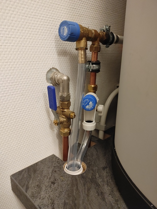

14 - Voor de koude water aanvoer heb ik een 15 mm 6 bar Prescor inlaat combinatie gebruikt. Het leiding werk voor de Prescor is allemaal 22 mm koper, ook omdat daar een WC en buitenkraan op aangesloten zitten. Wellicht niet nodig, maar ik had de leiding en koppelingen toch nog liggen.
15 - Voor de inlaatcombinatie zit ook een beluchterkraan voor het vullen.
16 - Na de inlaatcombinatie heb ik nog een extra 6 bar overloop geplaatst. Waarschijnlijk hartstikke overbodig, maar ik slaap er beter van wetende dat er een redundancy zit.
17 - Na de tweede overloop gaat de leiding van koper 15 over in Uponor 20.
18 - De uponor 20 leiding loopt met een haakse bocht naar de inlaat en zit netjes gebeugeld met klemmen.
19 - Vanaf de warmwater uitlaat loopt het systeem door naar de douche en warmwater kraan in de bijkeuken. De Quooker COMBI+ in de keuken zit niet meer aangesloten op het warmwater.
SWW vat
20 - Voor het SWW vat heb ik een RVS frame van 30mm koker laten lassen, van zo'n 56 cm hoog en 60 breed/diep.
21 - Daarop heb ik een overgebleven stuk aanrechtblad geplaatst en op maat gemaakt. Zo kan ik onder dat frame door nog prima overal bij.
22 - Op dat frame heb ik een extra smalle Atlantic Mileo Inox 300L vat geplaatst (56 cm diameter). Dit vat heeft een spiraal van 3.6 M^2. Helaas zit de temperatuurvoeler wat hoog in het vat (kwam ik later achter).
Het was nogal een klus, want ik wilde geen van de bijkeuken kasten opofferen.
Op de fotos staat hij er niet op, maar er is nog een 40 cm brede hoge kast die direct naast het buffervat terug komt te staan als alles dicht blijkt en werkt.
Daardoor had ik maar een plaatsingsruimte van 65 cm breed en 72 cm diep, waarin zowel de installatie als het SWW vat geplaatst moest worden. Daarbij kon ik niet alles volgooien met leidingen, want dan kan ik nergens meer bij. Ik wil natuurlijk nog wel bij de vloerverwarming verdelers kunnen komen indien nodig.
Wat specifiek punten waar ik voor/bij de installatie tegenaan liep:
Leiding flow
Overal staat dat je onder de 1 m/s moet blijven.
Ik wilde initieel alles in 35mm rvs buis uitvoeren, omdat met de 28mm hoofdleiding mijn leiding flow bij 35L/m richting de 1.2 m/s ging. Maar dat was eigenlijk niet te doen qua componenten.
Nu heb ik alles draaien, en haalt de pomp zo'n 35 a 40L/m. Je kan inderdaad de leidingen horen bij die flow. Maar storend is het niet, zeker niet in de bijkeuken.

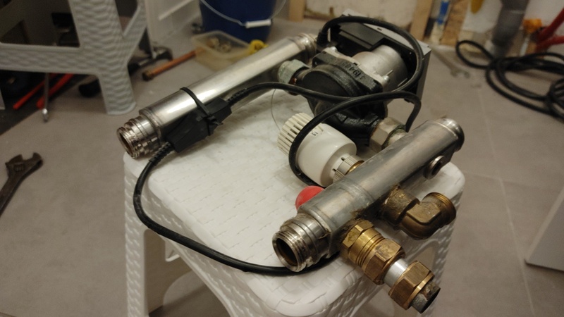

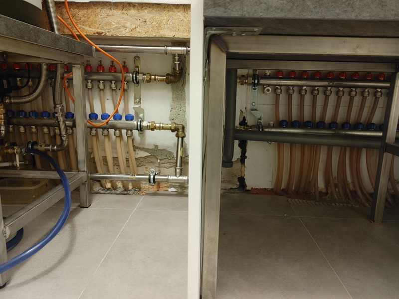

Vloerverwarming ombouwen
Omdat ik niet wist wat voor vloerverwarming verdelers is had, wist ik ook niet wat voor koppelingen ik kon verwachten. Uiteindelijk zat er een 1" wartelmoer op de rechte verdeelgroepen, met daarna een 1" M naar 1" M verloop dat aan te draaien was met een inbus sleutel 17 binnen in (die ik uiteraard moest bestellen). Daarop heb ik weer een 1"M wartel geplaatst. Ik heb niet alleen de pomp weggehaald, maar gewoon het gehele pomp/meng gedeelte. Zie hieronder:
Het ging al met al vrij makkelijk, net als het ombouwen van de aansluiting van rechts naar links.
Afbeeldingslocatie: https://tweakers.net/i/IvOMgVRuFDNYNWeaWH_ABPHoI0U=/800x/filters:strip_icc():strip_exif()/f/image/vsrvizCtLAbvCFXpjCBY5kAe.jpg?f=fotoalbum_large
3-weg klep
Ik heb specifiek de OSHA 3V driewegklep besteld bij een bedrijf in Duitsland, Heizungsdiscount24.de.
Deze 3-wegklep komt met een verpakking van ESBE met een LG stickertje erop, en is volgens mij gewoon de ESBE VZC162 43060800. Hij was in verhouding tot Nederlandse prijzen ontzettend goedkoop.
Ik weet niet hoe de normale OSHA 3V aangesloten moet worden, maar bij deze klep moet de bruine kabel altijd spanning hebben, ook als hij op SWW staat. Dit matched niet met de aansluiting zoals die in de Control box zit. Ik heb de bruine draad met een duo-huls bij de L van de input ingeklemd om de klep goed aan de praat te krijgen. De andere draad zit op de tweede poort en de N op de N.
Knelkoppelingen
Wellicht voor sommigen standaard kennis, maar ik had graag eerder willen weten dat het erg handig was geweest als ik de knelkoppelingen 28mm in had gevet met wat Kolmat. Sommige koppelingen liepen zo stroef dat ik ze later alsnog heb moeten smeren om het dicht te krijgen.
Het Kolmat vet zorgt ervoor dat de knelring makkelijker verschuift en je minder kracht op het geheel hoeft te zetten.

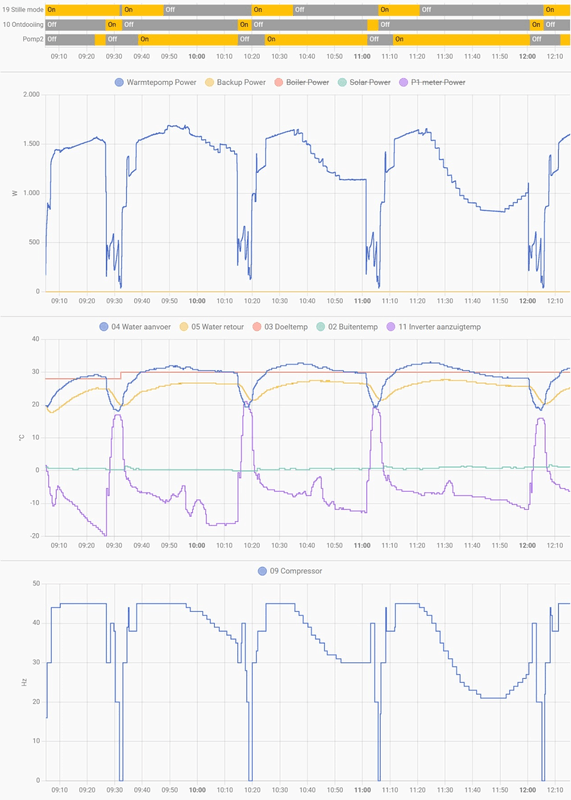

Al met al werkt het systeem voor zover ik kan zien prima. Ik heb nog geen grafieken o.i.d., ik moet de WIFI module nog bestellen.
Ik zit alleen nog wel met twee vragen:

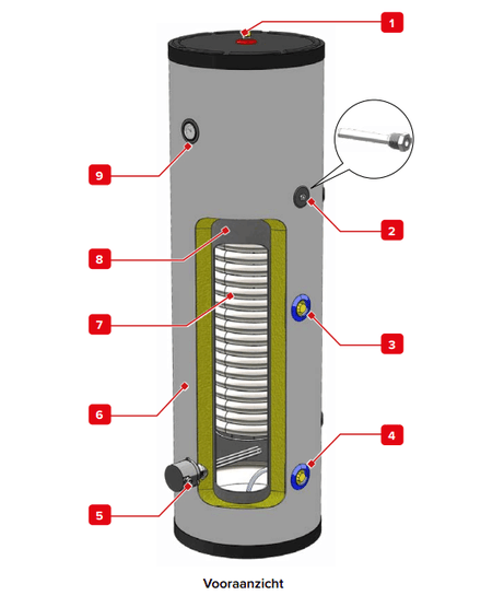

1. M.b.t. het SWW vat en legionella.
Het gaat om dit vat: https://d39twxq38hdb3s.cl...eo%20Inox%20%2B%20300.pdf
Ik heb geen booster-heater geplaatst, omdat ik ervan uitging dat de R290 warmtepomp zelf de temperatuur zou moeten kunnen halen.
Nu blijkt dat hij makkelijk het vat op 65°C krijgt (bij de thermistor), maar tegelijk valt het me op dat het vat onder de spiraal echt koud blijft. Dus de gelaagdheid blijft bestaan, zelfs na verloop van tijd.
Afbeeldingslocatie: https://tweakers.net/i/wqrpcgVvsUnsGZ9O6JxMJ90jLpM=/x800/filters:strip_icc():strip_exif()/f/image/okbR8VoZsCSNA2yW6IMJ8Bhf.jpg?f=fotoalbum_large
Afbeeldingslocatie: https://tweakers.net/i/kBRn3O1KcMxugh7-_H4mluwhXEE=/x800/filters:strip_icc():strip_exif()/f/image/sx65UyHfloiLJBoSiim00aRR.jpg?f=fotoalbum_large
In het midden, op het recirculatiepunt is hij netjes ~60°C. Maar onderin, bij het punt van de boosterheater is hij max 25°C.
Nu twijfel ik of het vat naar 65°C brengen met de warmtepomp wel effectief is m.b.t. legionella, gezien hij dus ergens onderin van koud naar 65 °C gaat.
Verder mooi vervelend ook, want de spiraal begint pas op 45 cm hoogte in het vat, en op 30 cm hoogte is het dus gewoon een stuk kouder. Dus is het effectief dus maar een vat van ~240 liter warm water.
Is dit inderdaad een probleem wat betreft legionella?
Ik zat eventueel al te denken dat ik misschien een drinkwaterpompje kan plaatsen tussen de warmwater uitvoer en de koudwater aanvoer, die geschakeld wordt op de relais van de driewegklep. Dit verbreekt dan de gelaagdheid en zorgt ervoor dat onderin ook warm wordt. Iemand ervaring daarmee?

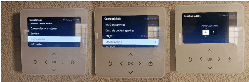

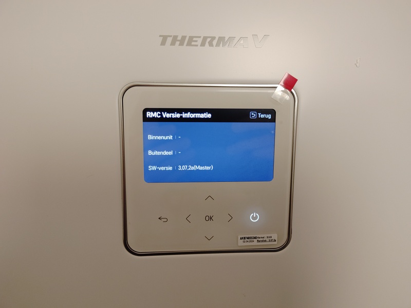

2. Ik zie geen versies in mijn RMC
Zie:
Afbeeldingslocatie: https://tweakers.net/i/bHjqg9xwYSwX-wQ5QbsYmYK-rDg=/800x/filters:strip_icc():strip_exif()/f/image/LkmW5VTfDhXtHltjH4yr3WtS.jpg?f=fotoalbum_large
Iemand enig idee of het de bedoeling is dat ik hier versienummers moet zien?
Zo ja, hoe kan ik dat voor elkaar krijgen?
Bij voorbaat dank! :)

@hwopereis Dank voor de uitgebreide beschrijving van je installatie en de zaken die je daarbij tegen kwam! Het geheel lijkt erg goed doordacht en de uitvoering is strak en netjes!
Bij de gelaagdheid in het SWW vat vraag ik mij ook wel eens af hoe je dat moet zien. De bovenkant komt prima boven de 60 graden, maar de onderkant blijft achter (niet zo erg als bij jou). Eigenlijk is er dus altijd wel een plek in het vat waar de legionella bacterie nog kan groeien. Toch wordt er in de praktijk niet voor gewaarschuwd en heb ik ook nog niet gehoord dat het ergens mis is gegaan. Misschien dat het binnenkomende koude water het onvoldoende verwarmde water naar boven stuwt waar het alsnog verwarmt wordt? Je moet dan wel voldoende water tappen steeds...
Overigens heeft mijn vat (OSO DGC 200) wel aansluitingen voor een circulatie pompje wat onder en boven kan mengen. Ik gebruik dat niet.

KarsS schreef op zondag 22 december 2024 @ 08:42:
Dank voor de reply :)
Als ik dat vat van jou zie, dan lijkt de spiraal behoorlijk laag te komen, maar dat heb ik dus helemaal niet. Beetje raar. Ik had niet gedacht dat ik daar zelf op zou moeten letten bij een vat speciaal verkocht voor SWW.
Bij jou lijkt me eerder het probleem dat de sensor in het midden de temperatuur registreert, maar onderin die nog niet bereikt heeft, want de spiraal komt wel vrijwel onderin.
Ik zie geen speciale circulatie aansluiting. Die in het midden is voor een recirculatie circuit als ik het goed heb, die heb ik ook. Dat is voor direct warm water bij de tappunten.
Dat tapwater omhoog duwen zou kunnen, maar ik heb het gevoel dat het probleem zit in de microfilm op het vat, die onderin ontstaat. Die wordt dan alsnog nooit gedesinfecteerd.
Nu kan ik natuurlijk een heater installeren, maar dan blijft dezelfde vraag bestaan, alleen op een lager niveau in de tank, aangezien de heater op 30 cm hoogte zit. Nu ik dit zie kan ik niet geloven dat een heater het onderste stukje wel op kan warmen.
Of ik moet echt ergens een flinke denkfout maken. :/

hwopereis schreef op zondag 22 december 2024 @ 10:44:
:? bij iedere willekeurige boiler is dit zo(je kan het zien als probleem)....eigenlijk logisch je tapt boven warm water af....te gelijker tijd komt onder koud water water van bijv 10 gr binnen...de gelaagdheid blijf je houden,natuurwet koudwater is zwaarder....of je moet geforceerd werveling in vat maken(hoe dat dan te doen)

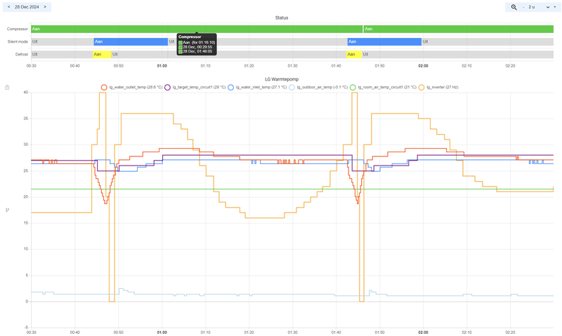

  • Jojan265
  • Registratie: Februari 2022
  • Laatst online: 22:04
Jojan265
kazemo schreef op zondag 22 december 2024 @ 11:31:
Ik heb er geen last van. Ik gebruik een losse ventilatiewarmtepomp voor heet water, welke circuleert over het boilervat:
Afbeeldingslocatie: https://tweakers.net/i/4sl4O-eRib7_1uKJctVimX46zb8=/800x/filters:strip_exif()/f/image/SXkZrHRc6rEz0zcDnBxbXawY.png?f=fotoalbum_large
LG-HM071MR-U44 / SWW Hewalex PCWU 3.0 / PV SMA + Jinko 14 kWp / Kia e-Niro

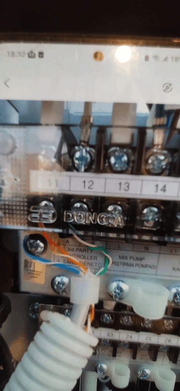

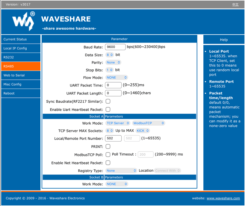

  • Undertilted
  • Registratie: Augustus 2021
  • Laatst online: 22-10 15:58

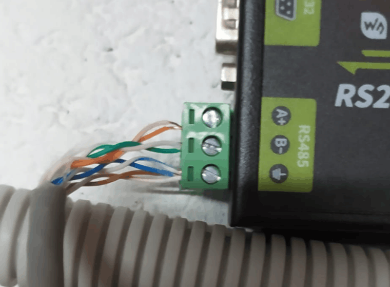

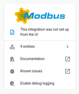

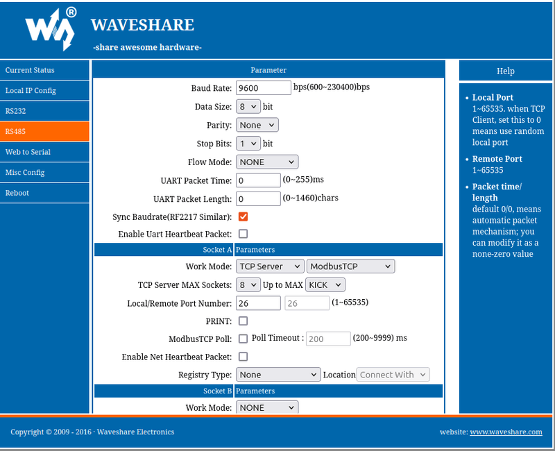

Kan iemand me helpen met modus? Ik weet niet meer waar ik verder moet troubleshooten, en chatGPT is ook niet zo behulpzaam (meer).
ik heb een HM141M.U33
SW versie 3056 (op controller)
dipswitches 1.1 en 1.2 staan op "on".
Dit is mijn waveshare config:
Afbeeldingslocatie: https://tweakers.net/i/KJ9gAOrwC736nZakRwMhWeg8DhI=/800x/filters:strip_exif()/f/image/zPNLwArkv0yQaczViRMJPaB8.png?f=fotoalbum_large
Dit is mijn configuration.yaml

Het lukt me niet om maar iets van modbus comm binnen te krijgen. Als ik op de waveshare config pagina "web to serial" aanklik dan krijg ik wel de melding dat het verbonden is, maar ik zie geen data.

Welke WaveShare gebruik je? En kun je het tabblad met local IP ook nog even delen? Heb je de modbus integratie in HA geladen?
  • Undertilted
waveshare IP: 192.168.178.67
HA IP: 192.168.178.46
Waveshare Module Name: RS232485 TO ETH
Ik hoop van wel:
Afbeeldingslocatie: https://tweakers.net/i/MJzQqAOv__8VSbsZYZkMS11OVxI=/fit-in/4000x4000/filters:no_upscale():strip_exif()/f/image/ow2n3NzGPzjIffjoJ7nL9QBE.png?f=user_large
Op de waveshare is er om de pakweg 5 seconden een korte "blink" van RS485.

Je kunt even in de log van modbus kijken of daar iets aan de hand is.
Op welke waarde staat je slave adres van de LG:
Afbeeldingslocatie: https://tweakers.net/i/1fQDqMDKuprvLuly5wHNJaQaqfY=/800x/filters:strip_exif()/f/image/u1ajzL4N8VgpiaMJ618NhCbt.png?f=fotoalbum_large
Hoe heb je hem aangesloten in de LG en WaveShare?
  • Undertilted
Afbeeldingslocatie: https://tweakers.net/i/5-yOxM_XJhSwfsrvcMUxFN4_HcQ=/fit-in/4000x4000/filters:no_upscale():strip_exif()/f/image/RbM2AEn7JeIJUgia3CzXnJg6.png?f=user_large
Afbeeldingslocatie: https://tweakers.net/i/lTPhny3MheGHW2sIzUkSLKftl0k=/x800/filters:strip_exif()/f/image/kGTb5qxXKfunsMHS9fWCYL7Q.png?f=fotoalbum_large
Het adres staat zoals bij jou.
  • Undertilted
Ik denk dat ik - morgen - die kabel is moet checken langs beide kanten.
Zo staat het bij mij ingesteld
Afbeeldingslocatie: https://tweakers.net/i/-AWhxmmlRDkOnQB6fPGujeYi-DQ=/800x/filters:strip_exif()/f/image/MJHNyBE3qAXLRXO2MAq11Art.png?f=fotoalbum_large
Bijna goed dus, alleen het vinkje. Portnummer mag je kiezen als ze maar uniek zijn op je server. 502 is normaal voor modbus. Als je iets speciaals wilt kun je het portnummer beter langer maken >10000. Dan heb je minder kans op conflicten. Knipperen de ledjes op je gateway? Heb je perongeluk a/b omgedraaid? Die interpretatie wisselt nog al. Die kun je veilig eens wisselen, er gaat niets kapot als je a en b wisselt. De signaal niveaus zijn het zelfde.
Mijn yml start met:
- name: modbus_gateway
  type: tcp
  host: 192.168.1.20
  port: 502
Weet niet of dat wat uit maakt eigenlijk.. Het ip adres moet natuurlijk wel kloppen die moet je dan vast instellen of vast uit laten delen door de dhcp server.
De rest lijkt oke. Ik had destijds een modbus protocol analyzer van mijn werk gebruikt. Dan heb je het zo werkend. Ik snap dat het lastig is om het aan de gang te krijgen zonder enige feedback/foutmeldingen. Je bent er bijna denk ik! Nog een ding om rekening mee te houden. De modbus adressen uit de handleiding daar moet je 1 van aftrekken in je HA yml. Slave 1 en op de rmc address 1 is goed!

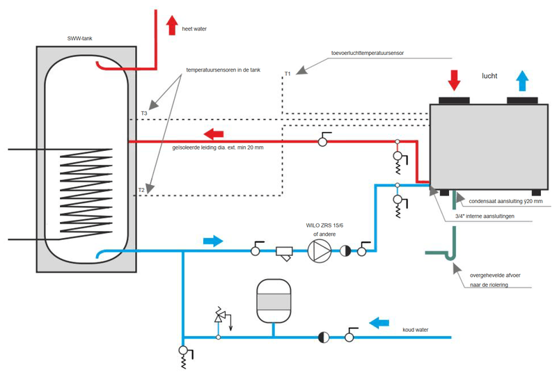

Dank voor het schema, maar waar hangt je spiraal van het vat aan?
  • Jojan265
Jojan265
hwopereis schreef op maandag 23 december 2024 @ 12:28:
Aan de Hewalex.

Nog steeds geen comm maar wel een CH03 error...
  • jschel
  • Registratie: September 2022
  • Laatst online: 01-11 22:35
Undertilted schreef op maandag 23 december 2024 @ 14:14:
Heb je alles al een keer gereset? Ook de WP? Gewoon even de spanning er af, 1 a2 minuutjes voor de zekerheid. Dan alles weer aan. Soms als er iets mis gaat met modbus hangt de wp zich op.

  • hwopereis
  • Registratie: Augustus 2019
  • Laatst online: 24-10 21:54
frankodil schreef op dinsdag 24 december 2024 @ 18:38:
Dank voor de tip, (ook aan de rest) kun je laten zien wat je bedoelt met het onderstel zoals jij hebt?
Een datasheet van het vat heb ik helaas niet. Ik heb deze tweedehands op de kop getikt.
Dit is dat onderstel.
Afbeeldingslocatie: https://tweakers.net/i/tC5Uq1OiPkthdzgnYqx-YrLVjLw=/800x/filters:strip_icc():strip_exif()/f/image/DM0Lb5PmbjS7EmYsoQDp9aQW.jpg?f=fotoalbum_large
Ik heb mijn broer dit onderstel laten lassen (die zit in de metaal) van rvs kokers (30x30mm). Daarmee heb ik het SWW vat zo'n 60 cm omhoog gezet, zodat ik daaronder nog bij mijn vloerverwarming kan, en al het buizenwerk kwijt kon.
Ik kan me voorstellen dat je niet nog een extra vat bij jou erbij naast wil zetten. Maar misschien kun je dit vat wel omhoog tillen, en daaronder een ander buffervat zetten.

Ja, dat is ook zoiets bij dit vat. De temperatuursensor zit vlak boven de spiraal, dus nog boven 2/3 van het vat. In mijn ogen onlogisch hoog. Maar goed, daarvoor kan je in principe compenseren.
Er zit ook nog een thermometer op de voorkant van het vat, die zit bovenin, maar ik vermoed dat de sensor daarvan ergens in het midden zit, want hij pak telkens zo'n 8 °C lager uit dan de temperatuursensor.
Extra meetpunten daar heb ik nog helemaal niet over nagedacht.. er zitten weinig opties op dit vat.
Omdat dit vat een omlaag gerichte instroom heeft, heb ik wel enigszins goede hoop dat instromend warm water de bodem verwarmt. :)
Denk dat warm terug naar koud beter is, ook omdat je daarmee (hopelijk) het koude water rustig omhoog stuwt. Dan heb je langer plezier van het tegenstroomprincipe.
:) op 4 op de bodem zit toch ook een aansluiting voor een sensor (gebogen pijpje) daar kan je de koud invoer mee meten......op 5 daar kan je ook een meetpunt van maken bijv. een thermometer of sensor
hier kan je goed mee meten.....en ook direct mee schakelen bijv pompje

  • frankodil
  • Registratie: December 2024
  • Laatst online: 02-01-2025
hwopereis schreef op dinsdag 24 december 2024 @ 22:51:
Thnx!
Vandaag achter gekomen dat een zekering door was doordat de nul en fase aanvankelijk op een andere (verkeerde) plek waren aangesloten....
Zekering vervangen en beide storingen in waren weg!
Nogmaals bedankt voor het meedenken allemaal. Het lijkt nu verder gewoon goed te gaan met deze opstelling, de vloer is al lekker warm aan het worden!

Je gebruikt het ding heel anders dan de meeste anderen hier.
Ik neem aan dat het water in het vat altijd 50C of zo moet blijven (ivm SWW), dan moet je WP dus water van een significant hogere temperatuur door de leidingen sturen, zeker als de VVW warmte aan het vat onttrekt.
Als het water in de tank 50C moet blijven, dan hangt de temperatuur van het water dat de WP moet maken af van de hoeveelheid warmte die je via de VVW onttrekt.
Als je al een WP boiler voor warm water had, waarom heb je die weggedaan? Want dan had je eigenlijk een vrij optimaal systeem gehad: WP boiler voor het SWW, WP voor de VVW. De WP voor verwarming had dan altijd op lage temp kunnen draaien en je had deze met een stooklijn oid kunnen afregelen.
  • BjornHero
  • Laatst online: 00:30
reablom schreef op woensdag 25 december 2024 @ 22:17:
Heb hem al eens gezegd dat ie een systeem heeft ontworpen om efficiëntie te niet te doen in minder verfijnde woorden.
Blijft bijzonder dat @frankodil spreekt van "efficiënt zal het snel zijn".
Had je een efficiënt systeem willen hebben had je het als volgt opgebouwd.
-warmtepomp direct op vloerverwarming.
-behouden warmtepompboiler.
Klaar.
Dan had je de volgende kosten gespaard in de aanschaf;
-boilervat
-hoop leidingwerk
-extra circulatiepomp
-extra temp. Beveiliging
-extra expansievat
Daarnaast had je de volgende kosten gespaard in de efficiëntie;
-hoge stroom opname circulatiepomp (lg) ivm dunne leidingen in spiraal/vat
-extra stroom opname omwille van 2e pomp
-extra verhoogde temperatuur omwille van altijd minimaal 50c
-extra verhoogde stroomopname omwille van 2* warmtewisselaar welke hogere temp vraagt (maar dat heb je al omwille van bovenstaande).
Ik denk oprecht dat je van het -te veel uitgegeven- geld en tijd een betere warmtepomp had kunnen kopen en direct op je Vvv had kunnen aansluiten.
Je warmtepompboiler behouden en blij zijn met de efficiëntie...
Nogmaals ik gun je een goed werkende installatie maar als het echt je idee blijft om via deze opstelling "efficiënt" te verwarmen, wees gewaarschuwd...

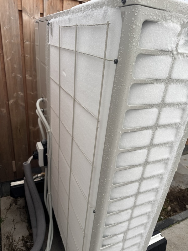

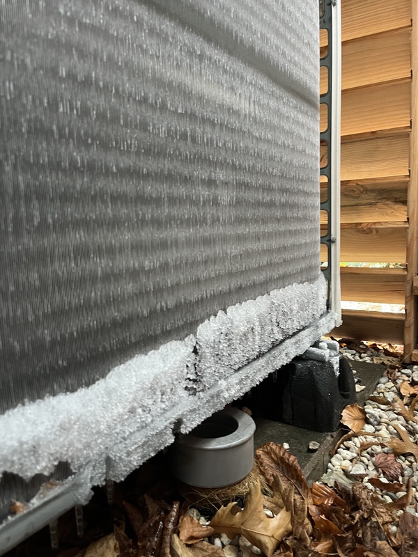

Ik heb een probleem met de warmtepomp LG 7kw buitenunit en iwt 200l buffervat tapwater en een 100L buffervat vloerverwarming.
Vloerverwarming beneden staat vol op aan. En boven laatste 2 dagen ook een grote kamer open gezet.
Pomp draaid op optimaal debiet en pomp capaciteit van 85% (maakt niet uit wat ingesteld staat) druk 1.8 bar
Warmtepomp draait nu bijna 1 jaar Als hij draait draait hij opzicht goed denk dat hij nog efficiënter en zuiniger kan draaien maar daar moet ik nog verder in verdiepen.
Moet eerst het CH14 storing oplossen na het ontdooien. Dus warmtepomp draait goed tot 5/6 graden boven 0 dan onder moet hij gaan ontdooien en dan komen problemen. Elke keer als hij moet gaan ontdooien loopt het goed na dat de ontdooiing klaar is valt hij meteen in storing met code CH14 daarna reset hij zich weer en gaat hij opnieuw beginnen.
LG monteur is geweest en zelfs hun weten het niet. Ze verklaarde me eerst voor gek wat die probleem bestaat niet zeiden ze eerst.
Storing kwam in maart voor het eerst daarna werdt het warmer tot november toen kwam de storing weer terug.
Heeft iemand hier ervaring mee/herkent het probleem of eventuele oplossingen?
Mvg Mark
  • SalexSun
  • Laatst online: 21:26
@Markje90 zoek in dit topic maar eens op ch14. Samengevat. Optimal flow rate veroorzaakt dit (soms), oplossing/work around is pump capacity of fixed flow rate te gebruiken.
- Pump capacity moet hoog genoeg staan zodat met alle naregeling dicht de flow voldoende is. Dat zal iets van 20 l/m voor de 7kW denk ik
- Fixed flow rate hoog genoeg zetten. Onze 5kW heb ik op 11 l/m moeten zetten om geen ch14 meer te krijgen. 7kW zal iets hoger moeten.
Er zijn ook tweakers die simpelweg accepteren dat de warmtepomp een error geeft na een defrost omdat die daarna toch weer start

Markje90 schreef op donderdag 26 december 2024 @ 17:19:
Goeie dag,
Ten eerste nog een fijne kerst dag.
Mvg Mark
Precies wat @SalexSun zegt. Ik heb ook een 7 kW en draai op fixed flow rate van 16 L/m en pomp capaciteit op 85%. Ook ik heb bij optimal flow bij defrosts af en toe CH14 en dus daarom geen optimal flow meer.

SalexSun schreef op maandag 25 november 2024 @ 09:59:
Ik heb de vraag iig bij LG neergelegd, ik laat het weten wanneer er een antwoord terug komt
@butterkeks @kazemo
Hier de reactie van LG mbt de Soniflex geluidsisolatie. Het komt op mij niet echt over als een reactie van een expert, maar is voldoende om gedoe met garantie te voorkomen
Afbeeldingslocatie: https://tweakers.net/i/fIgPoFbgSOmiRHagmieqfxh9n1U=/800x/filters:strip_icc():strip_exif()/f/image/5uxyYHyYqpLbqSxRFSuUBRpe.jpg?f=fotoalbum_large
@ErikVers heb je er toevallig al ervaring mee opgedaan?
[ Voor 3% gewijzigd door SalexSun op 27-12-2024 17:52 ]
LG monobloc s 5kW U44, 3kWp zuid, Model 3 SR+
  • butterkeks
  • Registratie: Mei 2023
  • Laatst online: 27-10 07:21
SalexSun schreef op vrijdag 27 december 2024 @ 16:13:
@butterkeks @kazemo
Bedankt voor uw feedback.
Sinds de conversie heb ik een thermometer en hygrometer in het apparaat, ik heb constant meer dan 5°C in het apparaat (zelfs als het uit staat) en de luchtvochtigheid is nooit hoger dan 65%.
De garantie is natuurlijk een van die dingen, de mijne is toch al verlopen met alle aanpassingen...
Ik heb momenteel een ander probleem: het is momenteel -3° met 95% luchtvochtigheid, het systeem bevriest na een paar minuten en het werkelijke vermogen van de R32 9kw is ongeveer 5-6kw. Ik schakel momenteel mijn gasverwarming in tijdens het ontdooien zodat het huis niet koud wordt.
Omdat ik momenteel slechts 2,5 mm² kabel naar het systeem heb, heb ik het vermogen beperkt tot 15 A via DIP. Als ik de DIP-beperking weghaal, heb ik dan snellere verwarmingstijden of is alleen het maximale vermogen beperkt?
Het probleem voor mij is dat er weliswaar een maximum van 9 kW is, maar dat het na het ontdooien nog 10 minuten duurt voordat het systeem weer op volle capaciteit werkt en dat het dan vrij snel ijsvrij wordt. En gemiddeld haal ik maar 5-6kw, wat momenteel te weinig is. Het systeem is aangesloten op een hydraulische separator via 5K deltaT regeling per retour.
Misschien moet ik de wissels toch maar omruilen voor een buffer om de baan meer tijd te geven.
Oranje is outlet,
Groen is inlaat
Roze is inlaat doeltemperatuur
Blauw (boven) is secundaire uitlaat
Vertaald met DeepL.com (gratis versie)Afbeeldingslocatie: https://tweakers.net/i/PrAX-WFJ9SWmcEWmdx9loWUmYOY=/800x/filters:strip_exif()/f/image/VmiwQxUteJmNczLWILVAMZOm.png?f=fotoalbum_large

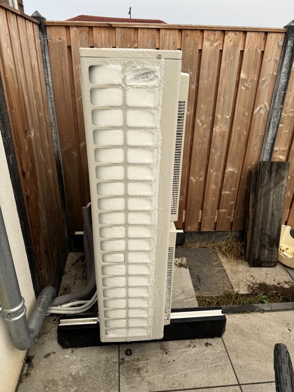

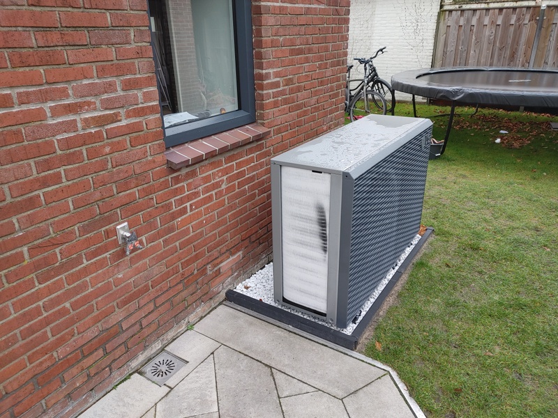

Hallo allemaal,
Ik heb voor het eerst een probleem na 2 jaar installatie:
De ontdooistand duurt gemiddeld slechts 10 seconden VS 2 minuten 30 en de pomp zit helemaal vast in het ijs!
Weet iemand hoe ontdooien werkt? Welke sensor geeft welke informatie? Ik wil graag een ontdooiing kunnen forceren, misschien 2 of 3 achter elkaar, om de pomp volledig te bevrijden die eruitziet als een groot blok ijs met een COP van bijna 1.
Bedankt voor jullie feedback!
Afbeeldingslocatie: https://tweakers.net/i/dU4vKCDouaNq2YVMmN_xOhK4b8A=/800x/filters:strip_exif()/f/image/2wTp6ts1ApKNDtLRG8suff66.png?f=fotoalbum_large

jacko222 schreef op vrijdag 27 december 2024 @ 17:18:
Hallo allemaal,
:) rubber doppen in de onderplaat allemaal eruit halen en controleren of verwarmingslint werkt moet inschakelen bij +- 4 gr ....dit kan een oorzaak zijn? .....maar hoeft niet! ...vrij maken van bladeren!
  • SalexSun
Hallo allemaal,
Geen idee of het andere problemen oplevert, maar je zou hem op koelen ipv verwarmen kunnen zetten

  • jacko222
  • Registratie: Mei 2022
  • Laatst online: 30-12-2025
SalexSun schreef op vrijdag 27 december 2024 @ 18:50:
Bedankt voor het idee - ik durfde niet, maar ik heb het besprenkeld met warm water!
Ik heb begrepen dat het na het produceren van warm water voor huishoudelijk gebruik enorm vriest en dat het ontdooien niet zo effectief is als voor verwarming.
De ontdooicyclus duurt 2min30 en het lijkt niet alles te verwijderen, bij jullie wel?
Heeft iemand ontdekt wat de ontdooicyclus activeert?
  • ingmar89
  • Laatst online: 22:32
Belangrijkste sensoren hiervoor zijn verdamping temperatuur, buitentemperatuur. Daarnaast zit er nog een minimale tijd tussen 2 ontdooiingen.
Hoe e.e.a. precies bepaald wordt is niet omschreven bij mijn weten.
Bij mijn 7 kw duurt een ontdooiing ca 3 minuten. daarna is hij weer helemaal schoon.
[ Voor 17% gewijzigd door ingmar89 op 28-12-2024 07:56 ]

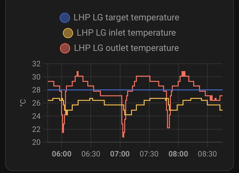

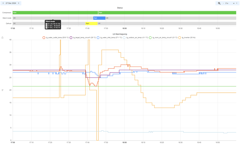

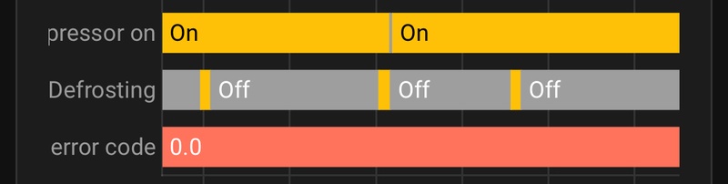

Kan iemand verklaren waarom de compressor om 7:00 even uit ging na een defrost? Ik heb dit eerder gezien en dacht ch14 icm de error uitlezing die niet goed was, maar nu op de LG RMC gecontroleerd en er is werkelijk geen enkele error geweest.
Het enige wat ik kan bedenken is dat, lettend op de inlaattemperatuur, de uitvoertemperatuur even kort boven het setpoint-hyst komt.
Modbus interval: meeste 60s
Hysterese: -2, +4
Afbeeldingslocatie: https://tweakers.net/i/l6jbLhkAlpec5xUa66Mfu3M4SZA=/800x/filters:strip_icc():strip_exif()/f/image/VVjCwyyxpS3CpM3jr7ah4uuj.jpg?f=fotoalbum_large
Afbeeldingslocatie: https://tweakers.net/i/qXwR-v5OWOTnawPbk4ECk8i1yeA=/800x/filters:strip_icc():strip_exif()/f/image/jCyl6UyYGFWXNFfkE6tas77a.jpg?f=fotoalbum_large
[ Voor 46% gewijzigd door SalexSun op 28-12-2024 08:55 ]
  • ingmar89
Je compressor stopt aan het begin van elke ontdooiing, en aan het einde van elke ontdooiing.
Edit : Denk dat die 60s interval het gewoon soms mist
Edit2: begin van elke ontdooiing weet ik niet 100pct zeker. Aan het einde wel.
[ Voor 51% gewijzigd door ingmar89 op 28-12-2024 08:59 ]
ingmar89 schreef op zaterdag 28 december 2024 @ 08:55:
Wat is precies je vraag? Je compressor stopt aan het begin van elke ontdooiing, en aan het einde van elke ontdooiing.
Ik was de screenshot vergeten |:( , nu toegevoegd

  • Jojan265
Jojan265

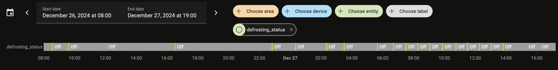

jacko222 schreef op zaterdag 28 december 2024 @ 00:22:
Ik denk wel te weten wat de ontdooicyclus activeert, maar dat heeft niets met de duur van de ontdooicyclus te maken. Voor zover ik weet gaat de ontdooicyclus beginnen als het verschil in temperatuur tussen de aanzuigtemperatuur en de buitentemperatuur meer dan 10 °C is en de aanzuigtemperatuur onder 0 °C is.
Ik ben er nog niet achter waarom er verschil zit in tijd tussen de ontdooicycli. Bij mij varieert het van 2 minuten tot 6½ minuten. Zie de grafieken hieronder:
Afbeeldingslocatie: https://tweakers.net/i/rdWTlNYI7uzEXaf0_anB6i2-cXo=/800x/filters:strip_exif()/f/image/cwZG7GtgR8CKPX9W9ntpwyxX.png?f=fotoalbum_large

Toevallig stond ik gisteren om 17:40 uur bij de warmtepomp toen hij een lange ontdooicyclus deed. Dit was ook echt nodig aangezien hij door de mist behoorlijk dichtgevroren was en hij lang niet zo snel ontdooide dan anders. Er zijn dus wel sensoren waar hij de lengte van de ontdooicyclus mee bepaald. Ik verwacht dat deze bij jou misschien niet meer goed registreert.

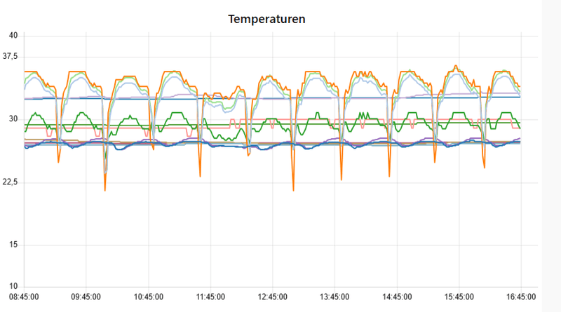

Ik heb dat de aanzuigtemp tot wel -19 doorgaat, voordat de ontdooiing begint (de lage druk kan zelfs dalen tot 3 bar), maar ook gebeurd het soms, dat er plotseling een ontdooiing plaatsvind, zonder dat er negatieve temperaturen zijn (aanzuig en verdamping temp).
Hieronder mijn start vandaag, de ontdooiingen zijn inmiddels elk uur (ipv 3 kwartier) en duren 4 tot 6 min.
Afbeeldingslocatie: https://tweakers.net/i/Bdsf0JxvAVpThFpOBIzKhxt8oj0=/x800/filters:strip_exif()/f/image/ZfYIiP6A7VntKo1Sq5jz8wsp.png?f=fotoalbum_large
Ik had vandaag voor het eerst eens gekeken bij een ontdooiing. De warmtepomp was helemaal wit, dit verdween bijna helemaal en er kwam veel water uit alle gaten. Daarna begon de wp flink te dampen en het laatste ijs werd weggeblazen. :+
[ Voor 6% gewijzigd door PeteSplit op 28-12-2024 15:43 ]

Jojan265 schreef op zaterdag 28 december 2024 @ 08:57:
O-) mijn gedachte ik weet niet of het zo is? de zware mist is de oorzaak (vochtige lucht)
normaliter bij een defrost :condensor/verdamper bevroren..compressor stopt...heet gas(wat bedoeld was voor verwarmen) word vrijgelaten in de condensor/verdamper en ontdooit normaal in 1>3 min...compressor+fan begint dan weer te lopen voor verwarming en het gaat verder
lukt het niet in 3 min de condensor/verdamper te ontdooien met het hete gas(is dan op)
moet er nieuw heet gas gemaakt worden....compressor start weer maar dan in koelmodus(warmte onttrekken aan binnenruimte).....en dan weer hete gas vrijlaten in de condensor/verdamper die dan volledig ontdooit en vrij is voor luchtstroom(daar kan die dan weer warmte aan onttrekken).....verwarmen begint weer!.......zoiets maar ik kan het volledig mis hebben
ik heb er vaker naast gestaan buiten bij een ontdooi cyclus de condensor/verdamper word voelbaar warm 3o>40gr fan+compressor gestopt bij opstart eerst fan blaast alles eerst droog dan opstart compressor
bij dit weer heb ik momenten volgens display RMC opgenomen direct vermogen van 3,5 KW! (volle bak)

Weet iemand wat kan veroorzaken dat na een nacht van ieder ~uur een defrost er ijs onder óp de condensor vormt? Tussen de lamellen is alles gwn ijsvrij.
- stille mode staat permanent aan
- Alle doppen in de lekbak zitten er in, behalve die boven de pvc pijp.
- de lekbak is zo goed als bladvrij
Als proef nu stille mode uit gezet.
Weet iemand een makkelijke manier om te controleren of het warmtelint aan staat? En of die op de juiste plek ligt?
Bvd
Afbeeldingslocatie: https://tweakers.net/i/ANMLoDv0_dqDoZNk27i1v_C9xnQ=/x800/filters:strip_icc():strip_exif()/f/image/MfCahsZrju3kWC3LCOnWxTDP.jpg?f=fotoalbum_large
[ Voor 32% gewijzigd door SalexSun op 28-12-2024 13:39 ]

SalexSun schreef op zaterdag 28 december 2024 @ 13:38:
Bvd
Ik heb nu met de mist en temperatuur rond het vriespunt exact hetzelfde. Normaal gesproken geen last van, maar waarschijnlijk door de hoge luchtvochtigheid nu wel.
Als je lint het niet doet, dan krijg je grotere problemen en wordt het één grote ijsklomp.

Jojan265 schreef op zaterdag 28 december 2024 @ 14:08:
Zijn bij jou wel al die rubber doppen uit de bodemplaat?

Ik heb helemaal geen ijsvorming op mijn 12kW R32 monoblock. Wel defrosts natuurlijk gemiddeld om het uur sinds vanochtend, toen hij weer aan ging na de nachtverlaging. Heeft de LG standaard een warmtelint? Volgensmij niet hoor. Hij ontdooit gewoon door de werking om te draaien en warmte te onttrekken van het verwarmingswater. Na het ontdooien blaast hij de lamellen droog. Ik kan me voorstellen dat het daar toch een beetje mis gaat, Misschien deze zomer eens je lamellen onderaan schoon maken, nu zou ik het lekker laten zitten en binnen blijven :D
Zo ziet de mijne er nu uit
Afbeeldingslocatie: https://tweakers.net/i/k9PzwxiHxp50sBav2OA11PVXZ3U=/x800/filters:strip_icc():strip_exif()/f/image/N4U5u1LJha7bfWqSBMeiztmS.jpg?f=fotoalbum_large
Ontdooit netjes zonder dat er ijs opbouwt. Het water zeikt er uit tijdens het ontdooien.

:P er zit wel degelijk een verwarmingslint in je kan het zien zitten onderaan op de bodemplaat in de hoek,kijken door het fangat rvs ribbelbuis daar zit het in (dient voor de bodemplaat ijsvrij te houden)

Zal eens kijken als de winter voorbij is;)

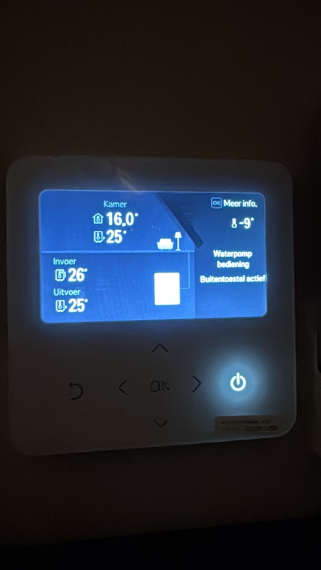

Beste mede tweakers,
Sinds 2 weken hebben wij een LG therma V 14kw warmte pomp geinstalleerd in combinatie met een lg warmtepomp boiler.
Afgelopen 2 weken flink aan het onderzoeken en de stooklijn te optimaliseren voor een mooi rendement en dat leek steeds beter te lukken. 2 dagen geleden liep hij mooi rond 7/800 watt te pruttelen. Wat informatie qua instellingen:
T’sensor : water
Stooklijn: -10 / 38 & 18/26
Hysterese water: -2 / + 4
Pomp capaciteit: 70%
Stille modus: aan
Echter sinds gister avond is de de temperatuur in huis gedaald tot 16 graden en krijg de T’out niet meer boven de 26. Het probleem lijkt hem zich te zitten in het defrosten. Vanochtend gaf hij op de controller ook aan dat de buitrn temperatuur -10 was, wat dus absoluut niet was. Het was hoogstens -1. De lamellen waren ook helemaal vol ijs. De pomp lijkt elke keer een korte defrost te doen en probeert daarna weer op te starten maar valt natuurlijk weer direct terug in de defrost.
Hij krijgt het ijs niet van de lamellen, waarschijnlijk door een te korte defrost tijd. Deze cyclus herhaalt hij zich dus elk hallf uur waardoor de T’out niet hoger word en de temperatuur blijft dalen.
Is iemand bekend met dit defrost probleem? En hoort de warmtepomp normaal al het ijs weg te defroste alvorens hij verder gaat?
Ik hoop dst jullie een antwoord hebben want ik zit hier met een baby van 7 maanden in een koud huis op dit moment.
Alvast bedankt!!
Afbeeldingslocatie: https://tweakers.net/i/bIUKYdPYQBm1IjguuVxNz8vSezw=/x800/filters:strip_icc():strip_exif()/f/image/vXP7985rJQB5KziqPmhLKTyq.jpg?f=fotoalbum_large
Afbeeldingslocatie: https://tweakers.net/i/icmfdqiln4M-YTCMCx7ijGfFWWU=/x800/filters:strip_icc():strip_exif()/f/image/3AlatXtQnsNqZ1whp0sh0GwL.jpg?f=fotoalbum_large
Afbeeldingslocatie: https://tweakers.net/i/ojWKiRnBBrmgGoJnifj6CaMyQHQ=/x800/filters:strip_icc():strip_exif()/f/image/fcCZiQGFWMVbAUS8tCunKaXy.jpg?f=fotoalbum_large

SLeka schreef op zaterdag 28 december 2024 @ 14:59:
T’sensor : water
Alvast bedankt!!
Je bent in een viceuze cirkel terecht gekomen. De LG wilt bij een graad of 16 binnen ook niet meer opstarten, juist met het idee dat een defrost problematisch wordt. Ik zou 'm even uit laten staan en met fohn of iets dergelijk de boel ontdooien, hopen dat er geen schade aan de fan is ontstaan en als de pomp netjes ijsvrij is weer opnieuw opstarten. Binnen maar even een elektrische kachel aanzetten.
PS. die ongeisoleerde meerlagenbuis buiten verdient geen schoonheidsprijs. Herstel, ik zie dat meerlagenbuis als mantelbuis voor de elektra is gebruikt, althans daar lijkt het op. Om de bujzen met water zit van die goedkope bouwmarkt isolatie, daar hoef je geen wonderen van te verwachten, ik zou dat snel door iets van Armaflex vervangen en dat volledig aftapen.

Hier zal de COP ook niet best zijn, maar met een 12 kW die ruim voldoende vermogen heeft zitten we op iedere 1u20 tot 1u30 op een defrost dankzij de mist en de temperatuur rond het vriespunt. Gelukkig hebben we dit weer niet het hele jaar :)
T’sensor : water
Stille modus: aan
Alvast bedankt!!
:X wp met werkschakelaar uitzetten, dan maar met emmers heet water ontdooien(er over heen gieten) niet aan gaan krabben ,dan electrisch kacheltje ervoor zetten,dan werkchakelaar weer aan,hopelijk is het nu buiten boven nul en maar hopen dat hij opstart!

Oilman schreef op zaterdag 28 december 2024 @ 15:14:
Bedankt voor je reactie.
Inderdaad de leidingen moeten nog goed geisoleerd en getaped worden, echter is deze isolatie besteld en zal een deze dagen geleverd worden.
Heb jij enig idee hoe ik in die vicieuze cirkel ben beland dan? Dan lijkt mij het falen van de defrost het eerste probleem te zijn geweest toch?
