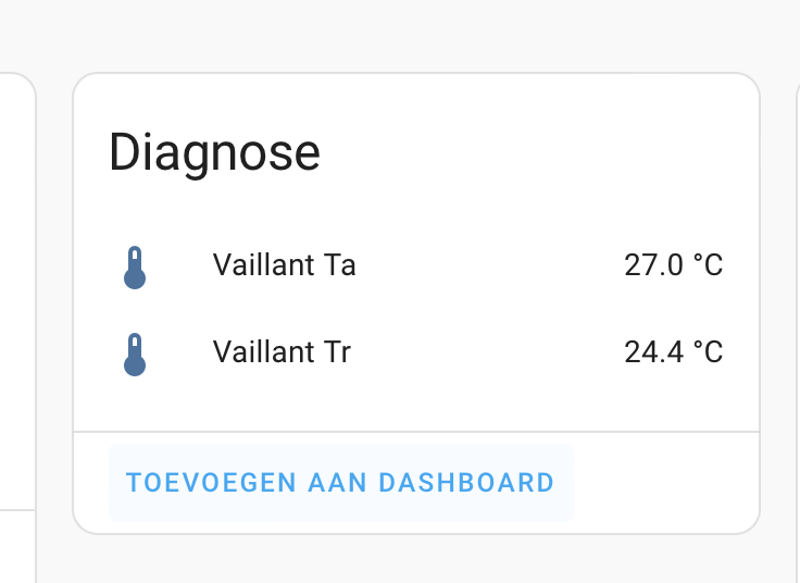

crosspost uit ander topic:
Voor tweakers die d'r zin in hebben, voor 40 euro kun je dit apparaat (thermostaat) kopen met 2 temperatuursensoren. Het ding is bijzonder accuraat en meet 5 x per minuut. Via de Tuya API kun je hem in HA zetten. Kalibreren kan per 0.1 graad.
Afbeeldingslocatie: https://tweakers.net/i/IwZZ5FvRK2Rpugfw8bYWkdO-7vI=/800x/filters:strip_exif()/f/image/Hx67RLkvvNFgC8fpPQcSNXTq.png?f=fotoalbum_large
Afbeeldingslocatie: https://tweakers.net/i/m42DuPWg8_dv0osTda6g4FhgBvo=/800x/filters:strip_exif()/f/image/AUfRpLkUuzvdbjy1ujIZ8uGR.png?f=fotoalbum_large
Als je op basis hiervan (samen met de flow rate) thermisch vermogen bijhoudt in HA (riemann Som Linker > nutsmeter), dan heb je een accurate meting met correcte COP en thermische opwek. (defrosts zijn "negatieve opwek")
Afbeeldingslocatie: https://tweakers.net/i/e5bYzUkQ4SU3ae0f9MI-kMa4vuw=/800x/filters:strip_exif()/f/image/06AoPHo5O4LFwwBJDczymnvi.png?f=fotoalbum_large

Noordhorn schreef op vrijdag 20 december 2024 @ 14:10:
Is de API ook alleen lokaal mogelijk (zonder cloud)?
ja
Vandaar dat de plugin ook "Local Tuya" heet :+
Geen idee wat er gebeurt als je hem daarna uit de cloud link verwijdert. Je zal hem in eerste instantie natuurlijk altijd moeten binden om hem een IP toe te kennen.
Je moet wel met een script de key van je apparaten zien te achterhalen.
Daarna kun je ze rechtsreeks via IP benaderen.
De cloud API maakt het wel makkelijker de dpi's te achterhalen die je wil hebben, maar de local tuya plugin geeft in wezen ook alle waarden die je vervolgens kunt selecteren om te tonen. Met wat logisch nadenken zie je vanzelf welke dat zijn.
Maar, here goes:
Ta is bij mij sensor 1, Tr sensor 2.
Ik ben verder alleen geïnteresseerd in die twee waarden.
Afbeeldingslocatie: https://tweakers.net/i/Emlo5o9kBc3WUSDl6CjTA57qTHo=/800x/filters:strip_exif()/f/image/kNISdOhkyaqVeJVvDQbgl1Ez.png?f=fotoalbum_large
Ik haal beide binnen als 'sensor' met de functie "temperature".
Afbeeldingslocatie: https://tweakers.net/i/oVQfMyQjyZ_c_iMm7vUd0m8Oyr8=/fit-in/4000x4000/filters:no_upscale():strip_exif()/f/image/unZzHwJyHvCS7VIj55jYUt7M.png?f=user_large
[ Voor 6% gewijzigd door paQ op 20-12-2024 14:57 ]
