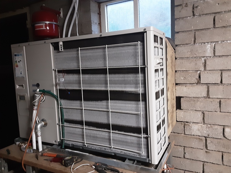

Afbeeldingslocatie: https://tweakers.net/i/06FR-QGZGb5QkVZAozYwWXlKMZA=/x800/filters:strip_icc():strip_exif()/f/image/1nykbJYOfq85WQarqq5hfRNV.jpg?f=fotoalbum_large
Foto 2 is van de nest uren per dag.
Foto 1 is van een NOUS tussen stekker verbruiksmeter per dag.
Op die moment modeleerd hij volgens mij niet of dat door de nest komt dat zalwel hij doet ook aan voorverwarmen.
Ik laat hem voorlopig maar even zo lopen

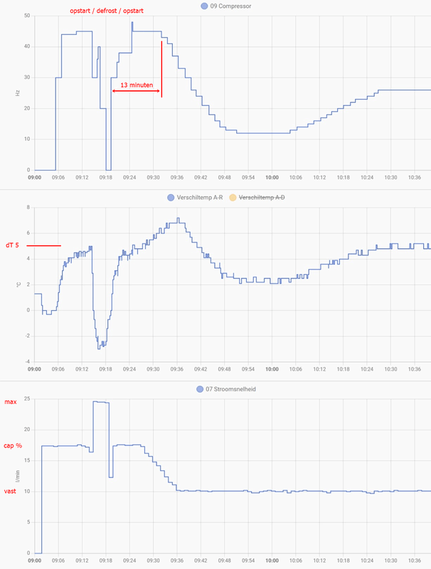

kazemo schreef op zondag 8 december 2024 @ 15:09:
volgens mij stopt de ventilator ff tijdens defrost en bij opstart ff op hoge(weet ik eigenlijk niet zeker kan ook op lage snelheid zijn) snelheid blaast hij de condensor droog(stoomwolk).....toert op tijdens opstart en gaat dan weer terug naar stille mode(als je dat gebruikt) lage snelheid
Je hebt gelijk. Tijdens defrosts is het toerental niet helemaal constant. Normaal gesproken is er alleen verschil tussen Silent mode aan of uit. Hieronder een grafiek tijdens een defrost met daarin ook het toerental van de ventilator (schaal links in rpm).
Afbeeldingslocatie: https://tweakers.net/i/oKYD-F7mUA9tmnJvP78mgOPhBVQ=/800x/filters:strip_exif()/f/image/N4pFUKQzu5F0TmK3iuoVJphG.png?f=fotoalbum_large

Jojan265 schreef op zondag 8 december 2024 @ 17:43:
@kazemo @Jojan265 Dank jullie voor de uitleg. _/-\o_
Met de koude dagen vroeg ik mij af, wanneer en hoe de ventilator draait en of het beter is (tegen de bevriezing), om de ventilator hard, of zacht te laten draaien.
Ik hoor de WP wel, het bromt en fluit een beetje, maar ik kan de ventilator er niet echt uithalen. Ik heb de stille mode al eens aan en uit gezet, maar hoor niet echt het verschil (ook zie ik geen verschil in verbruik).
Ik ga nu de stille mode standaard uit zetten (ik liet de stille mode eigenlijk altijd aan staan) en dan de stille mode alleen aanzetten, tijdens een opstart en dan alleen om de opstart te begrenzen en daarna weer uit (via automatisering in HA). :+
LG (5kW AWHP R32) / ESPhome (ESP32) / GoodWe 4K-DT (5kWp) / Homewizard (1 PiB 2kW) / Home Assistant (NUC) / BMW K13 F8

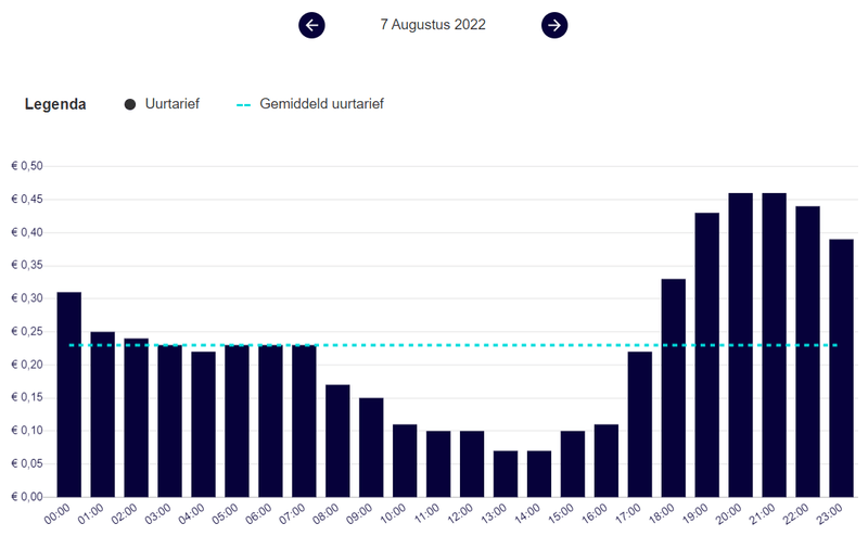

Maar je kan toch gwn bijv de 4 duurste uren vermijden/verlagen?! En proberen in de 4goedkoopste uren iets meer te verwarmen
Afbeeldingslocatie: https://tweakers.net/i/bFn4Bk84igaoYeLTFs8aefxjlBs=/800x/filters:strip_exif()/f/image/ookrRFCJTSwoI92InAPApEJ1.png?f=fotoalbum_large
:) ja in theorie klopt dit, praktijk is anders, in de winter zoals nu korte dagen 8u licht (goedkoop tarief mits er genoeg zon is) en 16u donker(helemaal geen zon duur tarief) wat blijft er dan nog over van het evt voordeel....en s,nachts kouder in deze maanden (dez. jan febr maart..duurste maanden)......ik zou zeggen probeer het uit....koelen zou wel kunnen s,zomers genoeg zon....je afbeelding is van aug...dan hoef je helemaal niet te verwarmen
ik doe al verlagen met nachtverlaging 23>7u op tijdschema RMC instelbaar(altijd stille modus s nachts) houd hij de woonkamer 18,5 gr overdag naar +- 20,5gr....ik regel op lucht/water in combinatie met externe thermostaat met klokfunctie(de lucht temp)....aan/uit regeling hyserese 0,4/0,4 hij doet dat heel precies.(tijd schema op lucht temp.).....handmatig override in stapjes van 0,2gr als ik dat zou willen (omhoog of omlaag) overdag 2 verschillende temp. op aut. klok programma....20 overdag>20,5gr avond>18,5 nacht
ik doe op dit moment een proef met een infra rood paneel van 1000w in de kamer,op momenten dat de WP uitstaat en is overschot aan zonnestroom schakelt dat in met homewizard...en dat werkt! perfect,nu in de winter in de middaguren mits er zon is(boven de 500w teruglevering aan).....is dan ook een vorm van dynamisch...ik weet wel dat heeft een Cop van 1....zou ook kunnen met een backup heater (heb ik vorig jaar gemaakt in de vloer verwarming...gebruik ik weinig)

Ik vraag mij af wat eigenlijk de beste flow (debiet) bij een warmtepomp is. Hoe meer ik er over lees hoe onduidelijker het eigenlijk wordt. Ik heb bij mijn WP meerdere flows geprobeerd en dan komen daar weer andere deltaT uit. Het verbruik is blijkbaar alleen afhankelijk van de ingestelde temperatuur.
Een voorbeeld, wie van de twee (cop 4,1):
19 LPM - deltaT tussen 1 en 3
11 LPM - deltaT tussen 2 en 4
Externe pomp na het buffervat staat op de laagste stand van 15 LPM (0,9 m3/h)
Ik heb de WP op vaste flow (met cap 70%) en heb nog geen storingen gehad.
Ik heb wel veel orc's (oil return cycle) als de WP onder 900W draait.
:) als je geen storingen hebt is dat toch perfect...sommige.andere hebben dat wel....orc,S zal komen door 24/7 op laag vermogen te draaien dat was toch al bekent....delta T je hebt lange slangen ik meen 100m daar heeft het mee te maken ....in een legplan word geadviseerd die niet langer te maken als 60m(meer groepen) maar goed je hebt het eenmaal en het werkt!..en je hebt een mengverdeler(die is bedoeld voor hoge temp.) ook nog met een pomp(die heeft ook standen) daar gebeurd hetzelfde als in je buffervat...retour uit slangen word gemengt met aanvoer...daarom beter een open verdeler!

PeteSplit schreef op woensdag 11 december 2024 @ 13:52:
Ik probeer vooral een dT van 5 te behouden (schijnt optimaal te zijn voor WP's?) en dat doet Optimal Flow prima bij mij. De flow fluctueert daarom soms een beetje, maar altijd rond, of net onder de flow van het afgiftecircuit. Daarom voor mij prima zo.
Wellicht kun je dus nog lager @PeteSplit ? Ik draai vaak rond de 9 l/m, met een dT van 5 dus.
HM093MR.U44 i.c.m. Cordivari 180l buffervat / WH27S.F5 / GW5000-DT & GW3648-EM / 14 x Suntech STP310S-20/Wfhb
In het panasonic topic ben ik deze post tegen gekomen:
Ep Woody in "Panasonic monoblock warmtepompen topic deel 1"
Ik denk zelf, kortgezegd, als je je huis warm krijgt met de laagste mogelijke flow, dan zal dat het zuinigste zijn.
Dat blijkt ook uit het tabelletje van die post en ook uit de software van de LG die zover mogelijk probeert terug te regelen als "optimal flow" actief is.

LG heeft verschillende energy states waarmee je zelf kan knutselen voor een "Smart Price Adaption"
Zie bijvoorbeeld deze post voor wat inspiratie van wat er mogelijk is.
antwoord op je vraag:
1 ja dat kan met energy states
1.1 ja de meesten die het gebruiken doen dat via Home Assistent
1.1.1 Home Assistent (of andere software die als ESS kan fungeren), modbus adapter
Je moet je wel afvragen hoe nuttig het is. Op een zonnige november dag gaat je verwarming waarschijnlijk in de middag uit als er volle bak zon in de kamer schijnt en de prijs goedkoop is. Tegen 18:00 uur is de prijs hoog maar gaat waarschijnlijk je verwarming aan. Je zou dan dus eigenlijk om 15:00 uur moeten gaan stoken terwijl het als 22+ graden in de woning kan zijn.
Als je huis heel goed geisoleerd is en je een dikke vloerverwarming hebt kan je wel een paar uur overbruggen. Echter op dagen met flink zon lukt dat minder omdat je dan geen warme massa hebt omdat de zon de verwarming heeft uitgeschakelt op het goedkope moment.
Bedankt voor je reactie.
vaak heb je rond 12:00 (smiddags) een dip in de prijs. als ik de buffervat groot genoeg heb/ temperatuur verhoog van buffervat kan ik mogelijk voorkomen dat er "bijgestookt" moet worden tussen 17:00 en 22:00. Ben nog aan het uitzoeken hoe groot de buffervat moet zijn en of het haalbaar is.

reablom schreef op woensdag 11 december 2024 @ 22:20:
Waarom is een dT 5 graden het gunstigst? Ik zou denken dat een zo klein mogelijke dT het gunstigst is. Dan heb je namelijk de laagste gemiddelde watertemperatuur en dus ook de kleinste dT tussen koude (verdamper) en warme (condensor) zijde in je WP, wat in theorie (carnot) gunstig is voor je rendement.
Op een gegeven moment moet je echter zo hard pompen dat het pomp vermogen mee gaat wegen, maar dat lijkt me vooral bij lage verwarmings vermogens relevant.
@tebogo
Ik ben nu al een paar dagen aan het testen wat bij mijn WP en afgiftesysteem het beste is.
De deltaT is een berekening die volgt uit de flow (debiet) instelling.
De aanvoer temp bepaalt het verbruik, hoe hoger de Ta hoe hoger de compressor en het vermogen gaat.
Bij een lage flow krijg ik een hoge deltaT en bij een hoge flow een lage deltaT, bij de zelfde Ta heb ik hetzelfde vermogen en verbruik per uur en dat is nu met deze temperaturen ongeveer 750W (als de WP 10 uur aanstaat verbruikt deze 7,5 kW) en de cop blijft 4.
Het verbruik van de pompen maakt wel Wat verschil:
Bij een lage flow verbruikt mijn externe pomp 15 W en bij de hoge flow 30 W .
De pomp van de WP verbruikt bij een lage flow 35 W en hoge flow 60 W.

Ik heb de WP nu op 10 LPM en haal een dT van 5.
Waarom een dT van 5 ? "Voor een betere warmte afgifte" lees je overal.
Ik kan een dT instellen op de LG WP, de instelling begint pas bij 5, omdat ik maar een dT van 3 had en ik dit niet lager kan instellen, ben ik de flow gaan verlagen, zodat ik de dT van 5 makkelijk haal.
Ik heb gemerkt dat een goed ingestelde flow de opstart van de WP inkort (minder verbruik).
Ik heb de volgende instellingen om de opstart in te korten/verlagen:
- stille mode aan
- instelling "vaste flow" laag
- instelling "capaciteit" halverwege max flow en lage vaste flow
Afbeeldingslocatie: https://tweakers.net/i/R---rAJ1P20hjDCSgkbijuipSac=/x800/filters:strip_exif()/f/image/06F3TbXQ9E0jUXup586nPt4W.png?f=fotoalbum_large

PeteSplit schreef op donderdag 12 december 2024 @ 10:55:
Kom je dan niet te kort wanneer het buiten nog wat afkoelt? Dan neemt je dT weer toe wat weer ongunstig is voor het verbruik. Of begrijp ik je verkeerd en heb je pump mode op dT staan?
LG monobloc s 5kW U44, 3kWp zuid, Model 3 SR+

SalexSun schreef op donderdag 12 december 2024 @ 11:17:
Ik stuur op vaste flow, maar ik heb gemerkt (en anderen ook) dat de overige instellingen ook invloed hebben op de werking van de WP (bij optmal flow zie je dat pas goed).
Als het weer ongunstiger / kouder wordt, gaat de Taanvoer omhoog (stooklijn), dit blijkt geen effect te hebben op de dT (de Taanvoer en de Tretour gaan dan samen omhoog).

kazemo schreef op donderdag 12 december 2024 @ 11:25:
8)7 hou er rekening mee de pomp(3e) op de verdeler die bepaald de flow door de vloer(slangen) als die bijv. op 15ltr/min staat blijft dat zo! (kringloop blijft mengen).....ik weet niet effect daarvan niet?.....en je 15mm toevoer op de verdeler?
het zou allemaal OK zijn met een pomploze verdeler met 22mm toevoer....ik ben bang ben je weer terug bij af!
ik zou zeggen probeer het maar een tijdje uit,als het niet werkt ga je maar terug naar oude instellingen dat werkte toch! in de praktijk
Ja, ik heb het een keer omgedraaid.
De externe pompen staan ongeveer op 15 LPM.
De WP krijgt dan meer (lagere temperatuur) retour water,
wat zorgt voor een hogere dT en een betere/snellere reactie van de WP
Ik ben het gewoon aan het proberen (en het verbruik blijkt niet toe te nemen). :+
- stille mode aan
Ik heb een parallel buffer en losse pomp voor de VVW. Als ik de WP flow op een sterk van de VVW pomp afwijkende flow instel wordt het bij mij niet beter. Ik heb er niet héél veel mee geëxperimenteerd, maar met ongeveer gelijke flow en silent mode gaat het eigenlijk altijd goed tot nu toe. Bij lagere temperaturen zoals nu loopt ie constant en staat ie gewoon op de normale mode.
dT is bij mij dus uitkomst. Ik lees ook overal vanalles, maar ik heb ook al vaak echte onzin gelezen 🤣. Ik zoek dus vooral een echt fysische/technische verklaring. Vooralsnog denk ik: dT moet vooral niet te groot zijn. Te klein kan niet snel, behalve dat de circulatiepomp misschien harder loopt dan nodig.

  • jscheffers
  • Laatst online: 08:48
Hallo hier dan een update. Afbeeldingslocatie: https://tweakers.net/i/NW4LR_rbeolnDTLfNHbeGjiopDw=/800x/filters:strip_icc():strip_exif()/f/image/oVs97xkgdF28VG5117Pjp7C6.jpg?f=fotoalbum_large
Afbeeldingslocatie: https://tweakers.net/i/GAF0bxttOZJUfttn9q29m2IaUmI=/800x/filters:strip_icc():strip_exif()/f/image/PDPYJxvCfl9S7VhIGj0VQTlb.jpg?f=fotoalbum_large
Afbeeldingslocatie: https://tweakers.net/i/bjL7R-j-xnfIL4XZ67FntY6uPqA=/x800/filters:strip_icc():strip_exif()/f/image/9a7makThzsuJ0E8ipM8VVT1i.jpg?f=fotoalbum_large
Afbeeldingslocatie: https://tweakers.net/i/evsKjKjK7FZwCMiAShfbOdaaRWw=/x800/filters:strip_icc():strip_exif()/f/image/pLdPeDtqRz2UrlZCXd0IpVNu.jpg?f=fotoalbum_large
Afbeeldingslocatie: https://tweakers.net/i/-9SfmwmiAs_FLJi9SVrEUNq-TOw=/x800/filters:strip_icc():strip_exif()/f/image/owe2jzpws0fLZ9Wkz2ROI8Cs.jpg?f=fotoalbum_largeMonoblock 5kw code 3067 in kelder
Ik had gisteren wat ijsvorming ik weet nog niet wat veel is hij was geheel wit toen ik terug kwam met mijn tablet voor de foto. hij gaf ook niet aan dat hij in defrost was.😉
Ben nu aan het inregelen op water dat hij 24/7 21 /22 graden blijft .
Het verbruik zal +/- 30 kwh per 24 uur zijnen de cop nu +/- 3,4 buiten is het nu 1 grade en in de kelder 8 grade ( de keldervloer was ook+/- 8 grade).
De nest thermostaat is nu alleen nog maar dat het niet te warm wordt.

:X foto 1 is bijna in het stadium van een defrost (half dicht gevroren) die komt beslist nog! maar wanneer?
als dit zo blijft half dicht gevroren is rendement zeer slecht(COP)...ik wijt dat aan kelder opstelling(niet buiten!)
hij moet geforceerd ontdooien(ontdooi cyclus)
heb je soms de kelder ramen dicht gedaan (dat moet niet)?...dan krijgt hij te weinig luchtstroming
[ Voor 4% gewijzigd door kazemo op 13-12-2024 17:48 ]
  • jscheffers
kazemo schreef op vrijdag 13 december 2024 @ 17:14:
Goedeavond Kazemo nee de ramen blijven altijd open en het was een beetje rijp geen ijs en toen hij ontdooide was er ook geen stoom .
En ja met een slechte cop,s is hij toch nog altijd goed koper dan met gas. Maar dat zal misschien ook nog wel lukken ik moet wel erbij zeggen dat 100 m2 vloerverwarming heb.
En zo als je zelf weet met een installateur weet je het ook niet, en IK heb de tijd en kost ook niets. En wat levert het op als ik geen of maar een paar defrost krijg dat is ook een vraag.

  • reablom
  • Laatst online: 01-11 18:14
Kip schreef op vrijdag 13 december 2024 @ 16:40:
De overgang van laminair naar turbulent stroming wordt bepaald door het Reynoldsgetal. Een stroming wordt als turbulent beschouwd als het Reynoldsgetal boven de 4000 komt.
Ik vroeg me af bij welke minimale flow turbulentie optreedt. Dit kan worden berekend op basis van de diameter, flow en het Reynoldsgetal. Helaas kan ik het zelf niet berekenen. }:O Gelukkig hebben we tegenwoordig ChatGPT en Gemini om ons te helpen.
Ik vroeg: "Using the Reynolds number of water going through a 29 mm pipe. At how many liters per minute does it become turbulent?" 29 mm = 32 mm meerlagenbuis. ChatGPT gaf 2,74 liter per minuut en Gemini gaf ongeveer 5,46 liter per minuut.
Er is een groot verschil tussen de twee diensten, maar beide waarden liggen ver onder de gebruikelijke grens. Dit lijkt dus niet iets te zijn waar je je te veel zorgen over moet maken.
Maar hoe zit het met vloerverwarming met 16 mm (-2 mm) buizen? Gemini gaf 1,52 liter per minuut en ChatGPT gaf 1,32 liter per minuut.
Daar zou mogelijk winst te behalen zijn als de flow van de vloerverwarmingsgroepen rond of onder deze waarden zit. Met een betere warmteafgifte zou de stooklijn dan lager kunnen worden ingesteld. Maar met een traag systeem maakt dit misschien weer niks uit?
Het sommetje is als volgt:
Re = v * D/nu
nu = 1e-6 m2/s voor water
D = (bijv) 0.016m
v = flow/(0.25*pi*D^2)
Dus Re = flow/(0.25*pi*D*nu)
Als Re > 4000
Dan flow > 4000*0.25*pi*D*nu = 0.00005 m3/s, oftewel 3 liter per minuut.
De grens laminaire/turbulent is overigens niet héél strikt.
Zoals je ziet zit de diameter er hier lineair in, dus bij een twee keer zo grote diameter wordt het pas turbulent bij een twee keer zo grote flow.

  • Antonl91
  • Laatst online: 03-11 22:14
jscheffers schreef op vrijdag 13 december 2024 @ 17:02:
Hallo hier dan een update. [Afbeelding]
[Afbeelding]Monoblock 5kw code 3067 in kelder
Interessante opstelling maar de cop valt wel een beetje tegen. Met 8 graden heb ik nog geen defrosts volgens mij, pas vanaf 6 graden, maar zoals afgelopen nacht zelfs met defrosts heb ik een cop die dichtbij de 4 ligt.
Uitvoer temperatuur schommelt wel wat (staat op auto modus) en de kamertemperatuur is geen 19?5, maar display hangt in de garage.
Afbeeldingslocatie: https://tweakers.net/i/ut-Uh0ZeKsAI8PTiIeVRKWTnZuU=/800x/filters:strip_icc():strip_exif()/f/image/avrVPZ0upVOgo4maTHf1LpOy.jpg?f=fotoalbum_large
Afbeeldingslocatie: https://tweakers.net/i/kKM4MlSMQ5yfnyqvX8tFrQ-5CoA=/800x/filters:strip_icc():strip_exif()/f/image/bVU2lATgTT3TGwjfTlxGPLiH.jpg?f=fotoalbum_large
Afbeeldingslocatie: https://tweakers.net/i/9nSV0g35-DnYWjZIXUgfYL5RYj0=/800x/filters:strip_icc():strip_exif()/f/image/woH64i00qnFgpsAaxGZVju5V.jpg?f=fotoalbum_large
WP: LG Therma V 9kW - 14 Zonnepanelen - 2x Voltdeer SR5000 - WTW: Orcon HRC400 Ecomax - EV
  • kazemo
  • Registratie: Augustus 2022
  • Laatst online: 02-11 10:39
kazemo
Antonl91 schreef op zaterdag 14 december 2024 @ 10:23:
:) wat hij ziet op display is kelder temp ....niet de buiten temp...dat is het verschil!
bij jouw is het ook apart display ergens anders??? waarom niet in de woonkamer waar die eigenlijk hoort
hangt bij jouw in de garage naast een warme leiding daar reageert de sensor in RMC op!!!!
[ Voor 7% gewijzigd door kazemo op 14-12-2024 11:07 ]
  • agazus
  • Registratie: Juli 2022
De warmtepomp (HM093MR.U44) start het ontdooi proces hier al enkele dagen om de ca. 45 minuten.
De verdamper is dan inmiddels compleet bedekt met een dikke ijslaag, waar dus praktisch geen lucht meer doorheen komt. Nu vraag ik mij af of er een methode is om het ontdooi proces eerder in gang te zetten. Heeft iemand hier ideeën over?
  • kazemo
kazemo
agazus schreef op zaterdag 14 december 2024 @ 10:43:
>:) is nu eenmaal zo de sensor op de condensor/verdamper bepaald dat(wanneer ontdooien)

  • agazus
kazemo schreef op zaterdag 14 december 2024 @ 10:47:
Weet je ook welke sensor het ontdooi proces aanstuurt?
