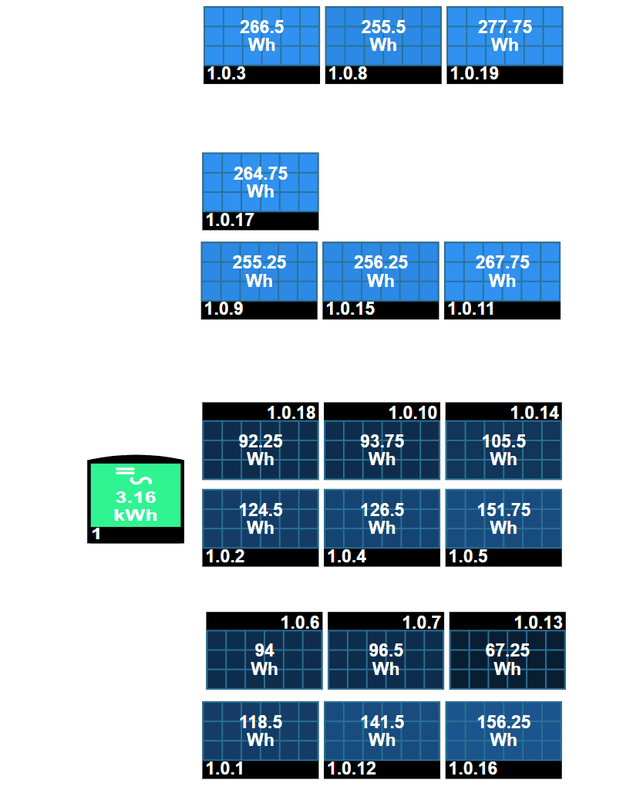

mijn experiment:
hier heb ik de logging omgezet naar per seconde loggen
en toen een met een dekentje 1 paneel afgedekt voor een paar seconde.
dit uit gevoerd met 10 panelen in een string:
Afbeeldingslocatie: https://tweakers.net/i/6g3q7n46bN0olqGq41GSC6-S9G4=/full-fit-in/4920x3264/filters:max_bytes(3145728):no_upscale():strip_icc():fill(white):strip_exif()/f/image/X6caGyQopIyqnNeKHk6hShi0.jpg?f=user_large
dus schaduw is niet altijd zo erg als je set maar juist is kun je best veel hebben.
problemen ontstaan pas echt als er een minder optimale set op dak licht. ;)
oplossingen zijn dus soms heel anders, dan alleen maar een optimizer er tussen gooien. ;)

jvhaarst schreef op vrijdag 11 december 2020 @ 23:04:
En met micro's heb je minder last van het effect dat in een string het "slechtste" paneel het hardst zal verouderen.
Als er vocht onder het glas komt kun je verschil gaan zien, maar als ze constructief goed zijn zit er geen verschil in, zelfs niet na 15 jaar.
Wat je met een micro wel ziet is hoe groot het verschil in opbrengst kan zijn door omgevings licht, tegen een muur of meter er vandaan kan behoorlijk schelen. En dan heb ik het niet over schaduw, muur ten noorden.
En door hoogte verschil krijg je ook verschillende opbrengsten, dus één lange string met vijf panelen op schuurtje en vijf op de nok van dak dat gaat niet goed, maar word toch best vaak gedaan.
1 PVoutput . Dongen NB

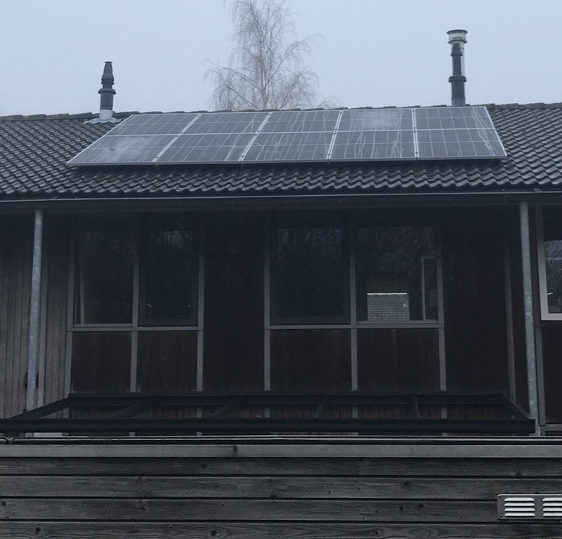

Hierbij de foto’s, gisteren gelegd.
12x de JA Solar 325wp full black aan de voorkant (zuid-west)
Afbeeldingslocatie: https://tweakers.net/i/Cy7rSu5IZIsD0vOIf0poqz9gcmw=/x800/filters:strip_icc():strip_exif()/f/image/JYWDhuTZ3oZOUakcYziikNFq.jpg?f=fotoalbum_large
En 10x de Longi Solar LR4 450WP Perc LR4-72HPH-450 aan de noordoost kant.
Afbeeldingslocatie: https://tweakers.net/i/QVdNtzOIqwTPjMMvYc5o0-bknew=/800x/filters:strip_icc():strip_exif()/f/image/l6tWDm97txck4PSsYZQCC2BV.jpg?f=fotoalbum_large
Gekozen voor de gigantische Longi panelen omdat het op NO zo goedkoop mogelijk moest, en dit scheelde in legkosten etc. Meer wp voor evenveel geld.
Verbuik per jaar naar schatting ~2200kWh en gaan volgens sunnydesign ~6850kWh opwekken. Ben benieuwd wat de diodes gaan doen en hoeveel daar af gaat ivm wat pijpjes op het dak! Heb een Goodwe omvormer dus gaan ook nog even experimenteren met schaduw management.
Ze doen het in elk geval en alles prima geregeld door Solar Bouwmarkt.

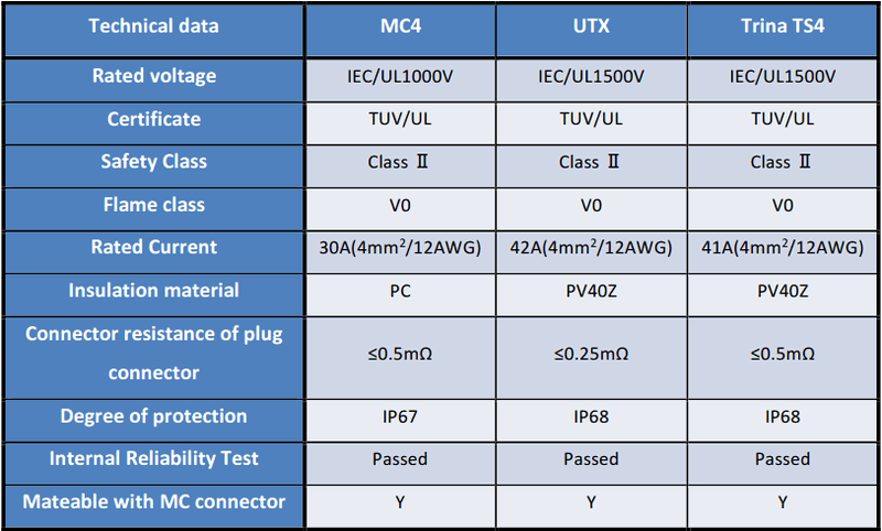

Ter info, het verschil tussen MC4 en Trina TS4:
https://static.trinasolar...nnector%20Change_2017.pdf
To Whom It May Concern:Trina Solar wishes to inform our customers that Trina Solar will be transitioning from the MC4 and Amphenol UTX connectors that we have historically used to Trina’s own TS4 connector.This change will affect deliveries starting on January 1, 2018. In addition to standardizing the connectors across all of Trina’s regular products, the TS4 connector also electrical and physical characteristics that a comparable to, or better than those of the connectors that we have used in the past. We have included a comparison of the TS4 specifications and equipment with those of MC4 and UTX connectors below.
Afbeeldingslocatie: https://tweakers.net/i/Rv7bHPj5oCn3fKa8DQ_duQTsNuQ=/800x/filters:strip_exif()/f/image/v53WBsBudh1H5G5voxx2xNbo.png?f=fotoalbum_large

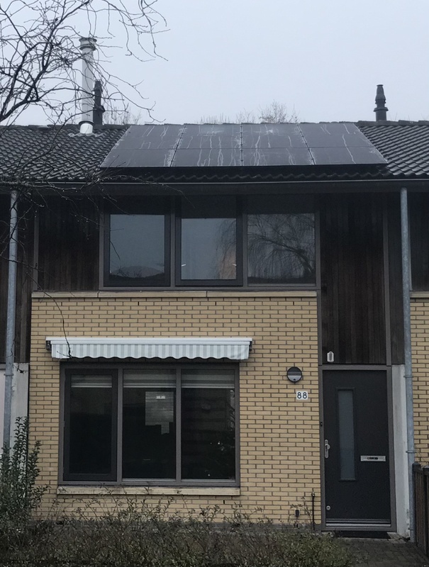

Ik ben benieuwd waarom er op mijn zonnepanelen zoveel condensatie blijft liggen tov de buurman zijn panelen. Dit is eigenlijk heel december al het geval.

jorbit schreef op woensdag 16 december 2020 @ 12:32:
Ik kan mij voorstellen dat dit een combinatie is van kouder weer en panelen die niet echt aanslaan en dus niet warm worden?
[Afbeelding][Afbeelding]
Foto genomen op 16-12 rond 12:00 met volle zon.
En wat zegt je app? Doen ze het wel?
  • jorbit
  • Registratie: Augustus 2019
  • Laatst online: 12-03 14:07
reneeke1970 schreef op woensdag 16 december 2020 @ 12:34:
ja ze doen het naar mijn idee 'prima' voor dit jaargetijde.
Afbeeldingslocatie: https://tweakers.net/i/2G_VKtYhAxIXkfaUhvoXKm6RnF8=/x800/filters:strip_exif()/f/image/ywmPJuNYYR0DAo9E7XF0GMAg.png?f=fotoalbum_large
[ Voor 17% gewijzigd door jorbit op 16-12-2020 12:50 ]
SolarEdge 6270Wp (4290 Oost, 1980 West) | Amersfoort
  • twain4me
  • Laatst online: 23:16
twain4me
hoelang liggen ze er al? waarschijnlijk zit er bij jou nog meer van dat spul op wat ze er in de fabriek op doen. dan heb je meer druppelvorming , maar het blijft er ook langer op zitten zeker bij een lage hoek.
  • jorbit
twain4me schreef op woensdag 16 december 2020 @ 12:53:
hoelang liggen ze er al? waarschijnlijk zit er bij jou nog meer van dat spul op wat ze er in de fabriek op doen. dan parreld water beter , maar het blijft er ook langer op zitten zeker bij een lage hoek.
Goed punt, ze liggen er nu 4 weken. Bij de buurman 5 maanden. Daar zal het verschil inzitten.
De waterdruppels lijken ook erg op als je met je auto door de wasstraat ben gegaan en er een waslaag over is gespoten.
  • ApC_IcE
  • Laatst online: 23:51
ApC_IcE
Aan elk einde zit een begin
jorbit schreef op woensdag 16 december 2020 @ 12:58:
Dat is het ook. Wax/Was.
Dat is voor bescherming tijdens transport en montage.
gaat er pas vanaf als het wat warmer is. O-)

Mooi voorbeeld van de werking van de diodes in mijn panelen op m'n GoodWe 4200D-NS. Stukje zonder bewolking van vandaag:
Afbeeldingslocatie: https://tweakers.net/i/80kcbQYzDhvGeT7Ma9aCO09kkoA=/800x/filters:strip_exif()/f/image/ibrg1OZZCSTQo5zSaEgM09y6.png?f=fotoalbum_large
2x8 panelen. Drie panelen liggen lager dan de rest en hebben de hele dag door schaduw van het huis van de achterburen. Deze worden netjes uitgeschakeld waardoor de overige 5 panelen in die string gewoon mee kunnen met de 8 op de andere string zonder schaduw.
