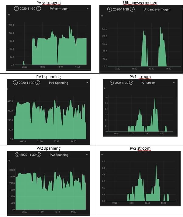

Ik heb een growatt
  • Stefangrp
  • Laatst online: 23:30

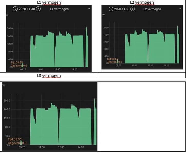

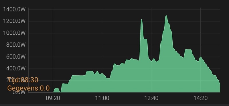

Ik snap de grafiekjes uberhaupt nog niet helemaal.
Bijgaand alles wat ik in de app zie.
Ik heb dus 7 x 390wp op noordoost, 10 x 390 wp op zuidwest. 2 strings Growatt omvormer
Afbeeldingslocatie: https://tweakers.net/i/QmbhnKHKlBsPkXmD36Ti9QrRfhs=/full-fit-in/4920x3264/filters:max_bytes(3145728):no_upscale():strip_icc():fill(white):strip_exif()/f/image/WFUOrXfEun4tdDExXbqfLqoR.jpg?f=user_large
Afbeeldingslocatie: https://tweakers.net/i/ukB1sxmivSO7L2BW6XeE0EyFnRQ=/full-fit-in/4920x3264/filters:max_bytes(3145728):no_upscale():strip_icc():fill(white):strip_exif()/f/image/yvqysVekMKSiuiS9C2ii3nTe.jpg?f=user_large
  • busscherski
  • Laatst online: 21:35
Stefangrp schreef op maandag 30 november 2020 @ 16:02:
Ik vind het er maar vreemd uitzien.
Wat is de helling?
  • Stefangrp
busscherski schreef op maandag 30 november 2020 @ 20:24:
Wat is de helling?
Op noord-oost ~47 graden, op zuid-west plat dak

@Stefangrp Heb je ook plaatjes van een meer normale dag?

@Stefangrp
Dit zijn 13 panelen van 330 Wp richting zuidoost 20 graden helling. Growatt enkelfase.

BarryH schreef op maandag 30 november 2020 @ 21:38:
Ja, dit ziet er al een stuk normaler uit hé. Die pieken rond de middag worden veroorzaak doordat toen net de zon er even goed door kwam. Verder vrij bewolkt vandaag.
Afbeeldingslocatie: https://tweakers.net/i/sZE4xw3-PQhaFMJiuF980wQrrgo=/800x/filters:strip_icc():strip_exif()/f/image/Rb6jEiCJNDHh4yuWyvOsHWpk.jpg?f=fotoalbum_large
Mijn spanning grafieken lijken nu ook meer op het screenshot van @busscherski van gister

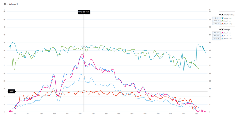

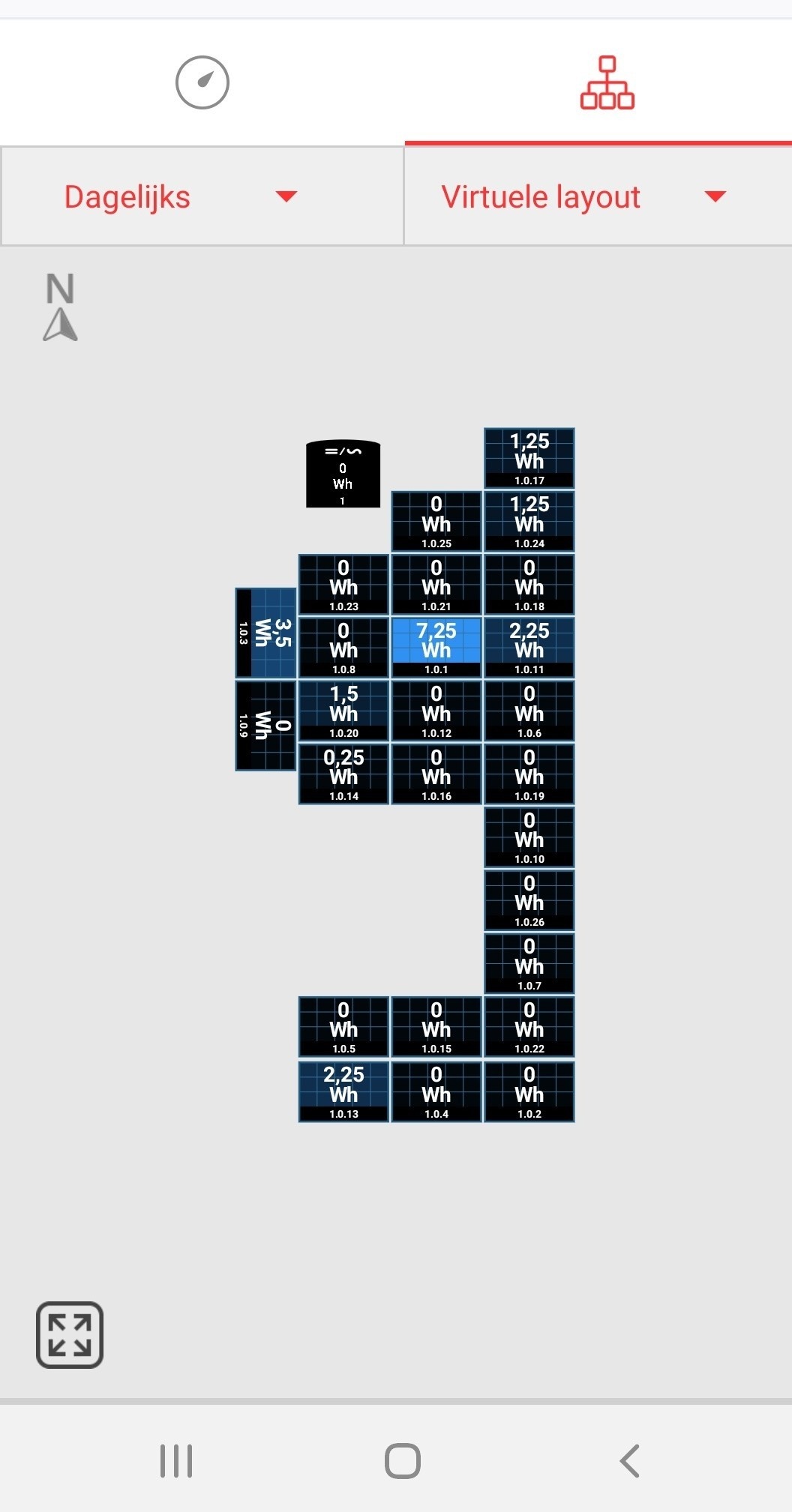

Sinds de installatie er ligt, merk ik dat één paneel niet meekomt met de rest. Piekt minder hoog en dagopbrengst is altijd lager. Dit paneel heeft geen schaduw tov de andere panelen. Hij ligt namelijk midden op het platte dak. De onderstaande plaatjes onderbouwen mijn constatering.
Afbeeldingslocatie: https://tweakers.net/i/LlbL7szBmmGZ28KyB0PeZpoUu5s=/232x232/filters:strip_exif()/f/image/MVq1jbsPDOY6whxkXRh5aSWs.png?f=fotoalbum_tileAfbeeldingslocatie: https://tweakers.net/i/CQpdkxzYaBhP8OkPArqXtiYuF6o=/232x232/filters:strip_exif()/f/image/w5wJcV2qzfdTWaRIEMX5rnSG.png?f=fotoalbum_tileAfbeeldingslocatie: https://tweakers.net/i/nr1jRCxS0iXWSpG0C6S6SWjYLns=/232x232/filters:strip_icc():strip_exif()/f/image/kT5fP7UByRLvnNhuyu0ZXef8.jpg?f=fotoalbum_tile
Het piekvermogen ligt op alle dagen 1/3 lager met de panelen op west ernaast. Kan het zijn dat 1/3 van het paneel defect of toch ergens vies is?
SolarEdge 6270Wp (4290 Oost, 1980 West) | Amersfoort
  • Termy
  • Laatst online: 00:47
Termy
valt er nog wat te fragge?
jorbit schreef op dinsdag 1 december 2020 @ 17:38:
1/3e doet bij mij denken aan een bypass diode. Misschien dat die om 1 of andere reden altijd gebruikt wordt? Zou je kunnen testen door op een mooie dag (gl with that :P) de 3 verschillende derdes af te dekken en te kijken of het impact heeft op het vermogen. Als 1 van die derdes geen effect geeft dan doet dat deel van het paneel blijkbaar niet mee.
  • AUijtdehaag
AUijtdehaag
@jorbit
Je kan er makkelijk bij?
Misschien kan je eens een optimizer omwisselen en kijken of het daar aan ligt.
- misschien is er een serienummer van de optimizers niet goed ingetekend. Wanneer er op een ander paneel we schaduw valt is het aannemelijk dat die nummers zijn verwisseld.
- kijk ook eens naar de paneelspanning, hier verwacht je iets tussen de 35-40VDC. Is deze structureel 1/3 lager? Dan zou het een defect paneel kunnen zijn (diode)

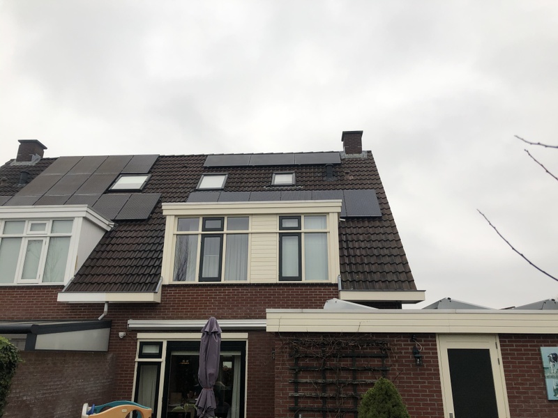

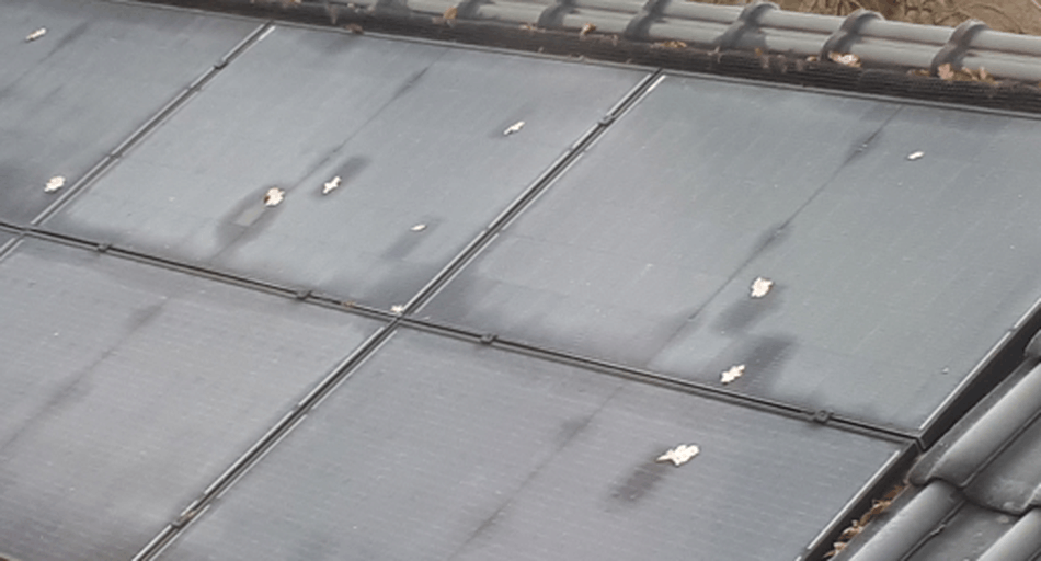

Hallo,
Vandaag zijn de installateurs geweest voor het omwisselen van de omvormer een Trannergy N5400TL SG werd omgewisseld voor een Goodwe GW5000D-NS.
Afbeeldingslocatie: https://tweakers.net/i/3BmWXr8RV8J0pJiKQYhWPjadSKI=/x800/filters:strip_icc():strip_exif()/f/image/vH87UDuEY9t2Hfx89xGNhLsv.jpg?f=fotoalbum_large
Als goed makertje op het platte dak een Suntech 325 Wp paneel op plattedak erbij gekregen.
Afbeeldingslocatie: https://tweakers.net/i/kUAxpmnziuNcnFXhFBM-Vrzzur8=/x800/filters:strip_icc():strip_exif()/f/image/7W8LOu1LbmUhhJqP9cXxvlxB.jpg?f=fotoalbum_large
En omdat ze toch bezig moesten 3x Suntech Full black 320 Wp panelen bij laten plaatsen boven de dakramen.
Afbeeldingslocatie: https://tweakers.net/i/j63ow6jn4-tp07-JmgVSRKp0XJY=/800x/filters:strip_icc():strip_exif()/f/image/jhR9STJK3SyDmcddMDahFLwN.jpg?f=fotoalbum_large
Investering voor deze uitbreiding is 990,- ex BTW
Ga nu van 5060 Wp naar 6345 Wp totaal nu moet het wel gaan lukken om rond de 4700-4800 kWh te produceren

@Roe!and, kan die te grote winddeflector op de voorste rij geplaatst worden, zodat je alleen overlap hebt op de naastliggende winddeflector? Dit ziet er niet uit en ga je juist wind vangen.
  • Roe!and
  • Laatst online: 31-10 15:12
timovd schreef op donderdag 3 december 2020 @ 16:36:
bedankt voor de tip! ik was al aan het bedenken hoe dit op te lossen af flexen ofzo maar dit is veel handiger! dank!

Zo is het beter had gisteren geen tijd meer was al te donker maar waaide aardig vannacht dus net nog even om gewisseld...
Afbeeldingslocatie: https://tweakers.net/i/6sLQXZ2Q4Z48vnk1iGjr5_Taom8=/x800/filters:strip_icc():strip_exif()/f/image/QNVwuP5Gi1mvOHUk8J6rNT6k.jpg?f=fotoalbum_large

Nog een vraag ik had een trannergy omvormer met online logging via logportal van Trannergy kan ik die date ook ergens bewaren? Of opslaan?
  • lothar
  • Laatst online: 26-10 21:56
Roe!and schreef op vrijdag 4 december 2020 @ 18:15:
Was er iets mis met Trannergy dan eigenlijk?
  • Roe!and
lothar schreef op vrijdag 4 december 2020 @ 19:38:
Ze zijn een paar keer langs geweest omdat hij ergens in het voorjaar soms haperde hij bleef bij stralend weer rond de 300watt hangen na en dan rond 10:00 steeg hij in eens naar 3000 watt
Afbeeldingslocatie: https://tweakers.net/i/3l5uEbekNxyexzt05SCLFeMTEHA=/x800/filters:strip_icc():strip_exif()/f/image/OGQL4WOUBFk3MOwY1m5rfxcB.jpg?f=fotoalbum_large
Paar dagen eerder zelfde weer wel mooie parabool dus schaduw kan het niet zijn....
Afbeeldingslocatie: https://tweakers.net/i/nf2JM5dtMRNCttO7ejodFOMII9w=/full-fit-in/4920x3264/filters:max_bytes(3145728):no_upscale():strip_icc():fill(white):strip_exif()/f/image/lpikdRCQ78biN9KJEFjCg6a8.jpg?f=user_large
Installatie is van juni 2019 dus de installateur heeft nieuwe omvormer aangeboden en een gratis extra paneel en zelf nog 3 panelen aangekocht ze waren toch bezig.....

Ik heb sinds gisteren solaredge panelen hangen. Ik krijg in de app echter niet voor elkaar om de omvormer toe te voegen. Het is niet anders dan de QR code te scannen en de schakelaar kort op p te zetten. Echter de app lijkt het niet te onthouden. Als ik daarna weer naar de omvormer ga, moet ik het weer hetzelfde doen.
Reden dat ik dit probeer is dat ik (bijna) geen activiteit zie in de app, terwijl op dit moment toch echt de zon op de panelen staat. (plat dak, zuid opstelling).

Dat probleem heb ik ook. De omvormer is online, ik kan ook gewoon in de app de opwek zien etc, het toevoegen van de omvormer geeft hier echter exact dezelfde problematiek als bij jou.
Och ja, je moet toch wat he.

  • Rouske
  • Laatst online: 23:39
In de grafieken tab de paneel spanning checken, die zal dan vast 2/3 van de overige panelen zijn.

Een beetje rijp op de panelen laat leuk zien dat een blaadje een cel in een weerstand verandert >:)
Afbeeldingslocatie: https://tweakers.net/i/fNH_x0XhRz0Wy1TyBd7FLmccI4Y=/full-fit-in/4000x4000/filters:no_upscale():fill(white):strip_exif()/f/image/VmH8AqLY5BFKNSSog4UTZnIa.png?f=user_large
Die drie ontdooide plekjes over de verticale middenas lijken bij de bypass diodes te zitten.
(De panelen leverden op dat moment <10W per stuk)

Zojuist de installateur gebeld, die vertelde me dat ik dat niet eens kan doen. Blijkbaar moet de unit nog ingesteld worden, omdat tijdens de installatie dag de dag te grauw was om het uberhaupt in te stellen? Zou opgelost moeten worden vandaag.

  • jorbit
  • Registratie: Augustus 2019
  • Laatst online: 12-03 14:07
Rouske schreef op zaterdag 5 december 2020 @ 15:54:
Zojuist even gekeken, en klopt wat je zegt.
spanning loopt mooi mee op 2/3 van de andere panelen.
plaatje hieronder voor de geïnteresseerden.
Afbeeldingslocatie: https://tweakers.net/i/gMZRhutorvMkF3tHzDbeks12GSg=/800x/filters:strip_exif()/f/image/GdaihqwtUd8taJS80oDqnG3Y.png?f=fotoalbum_large
