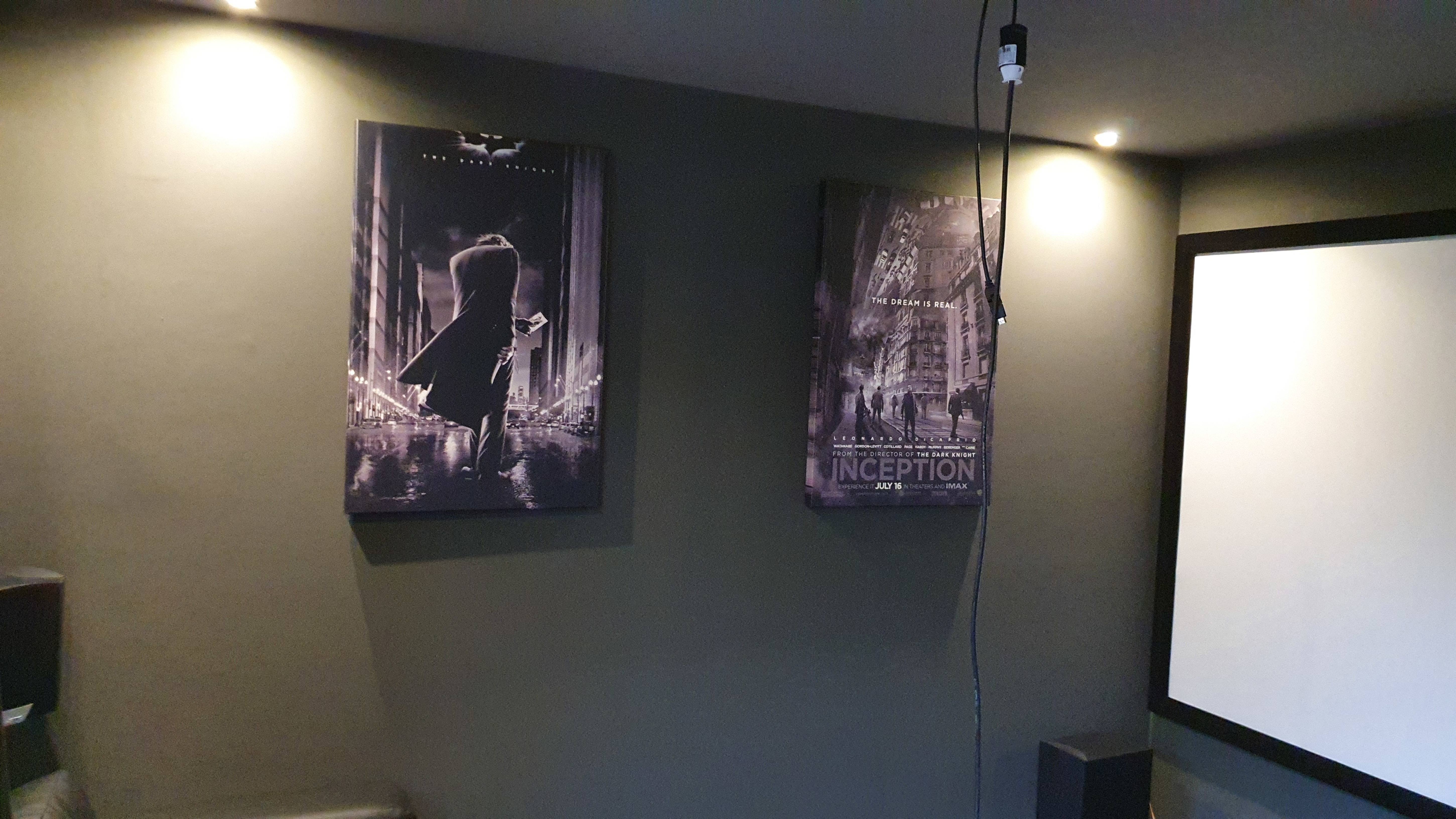

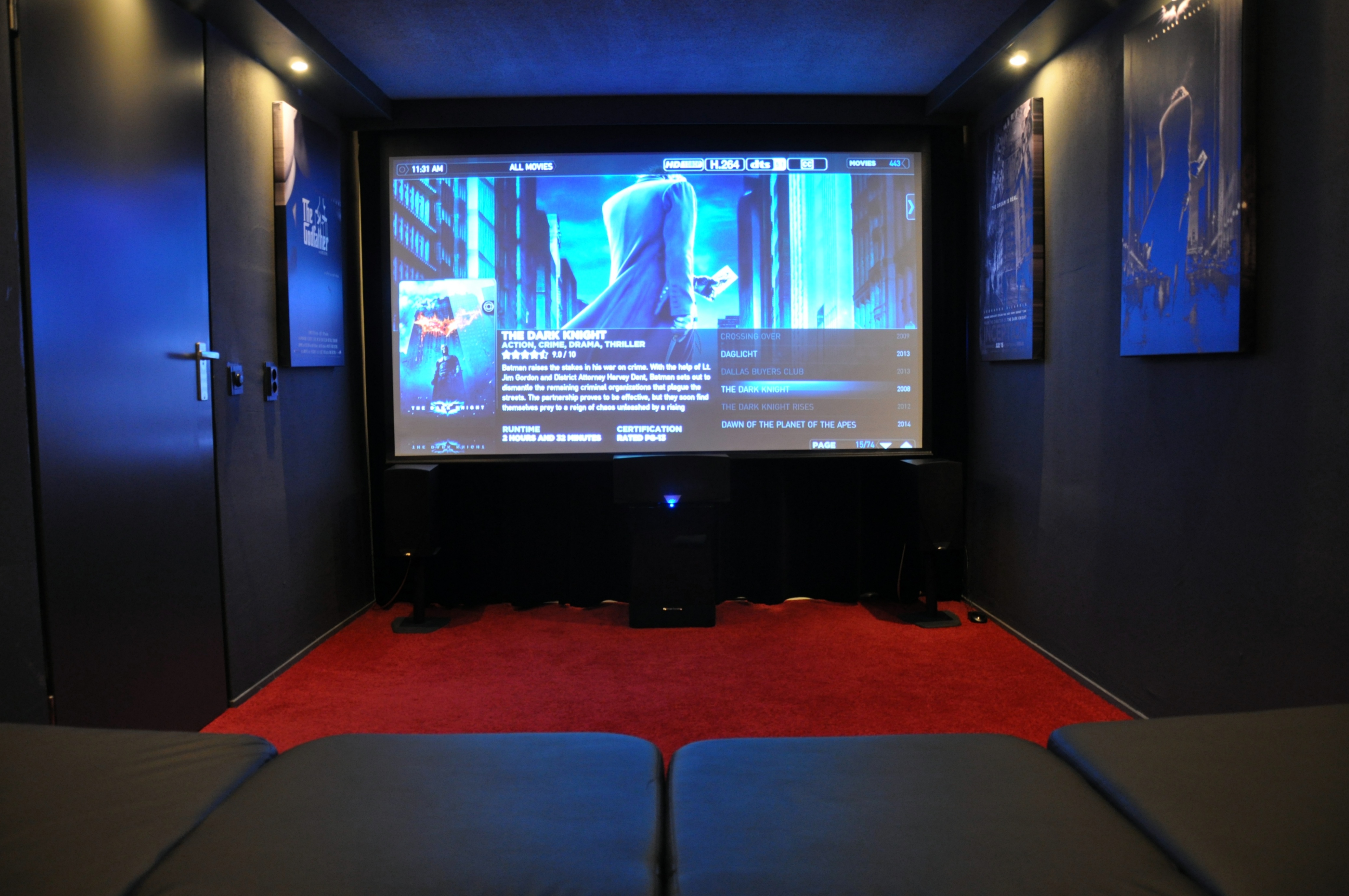

Huidige situatie. De bank is overigens aangepast, waardoor er nu 4 chaisse longue zijn. Ideaal! Zichtbaar op 1e foto, niet op 2e foto.
Bios 4
Bios 1
Dat is natuurlijk super leuk, maar in ons nieuwe huis geen kelder meer :'( :'( Dit was zo'n beetje de enige concessie. Het voordeel is wel dat er maar liefst 9 slaapkamers zijn, waarvan ik er eentje heb kunnen reserveren voor een nieuwe bioscoop. Helaas niet eentje zo mooi qua grootte als ik wat ik nu heb (5x2,50), maar ik moet het er mee doen.

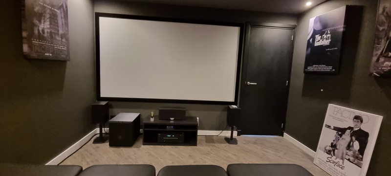

Een plaatje bij het praatje. Dit zijn de foto's van de huidige verkopers. De spullen gaan er dus allemaal uit.
Aanzicht vanaf het raam de ruimte in.
Afbeeldingslocatie: https://tweakers.net/i/NpsNvPHIB2qTKMojdiSbDLHWZoc=/234x176/filters:strip_icc():strip_exif()/f/image/t1hJhzu0nmL8IIj9gNLuxlJs.jpg?f=fotoalbum_medium
Aanzicht vanaf de deur de ruimte in.
Afbeeldingslocatie: https://tweakers.net/i/Jw-w9QglNzsBU4QrggfUIJZQrWk=/234x176/filters:strip_icc():strip_exif()/f/image/6NWnKZFEpXPxVqTzEP8UK8gL.jpg?f=fotoalbum_medium

Zo na veel inspanning en 3x gedeeltelijk opnieuw begonnen is het scherm eindelijk in elkaar. Toch wel imposant zo. Hij staat nog beneden, maar het ziet er nu al schitterend uit. Op de muur van 267 komt die mooi te hangen met een totale breedte van 262.
Afbeeldingslocatie: https://tweakers.net/i/CCh4T_oj_QD6tR8AzZM1wUUE8UE=/800x/filters:strip_icc():strip_exif()/f/image/n69KGEHA7D362XqklYKwb17k.jpg?f=fotoalbum_large

Impressie van de bank opstelling. Deze gaat uiteindelijk helemaal tegen de muur aan de zijkant, echter moeten daar nog wat kabels afgewerkt worden.
Afbeeldingslocatie: https://tweakers.net/i/n0hAflX1r0ew4bvaN2LdtRSpfWo=/800x/filters:strip_icc():strip_exif()/f/image/23qOE0DzkJFfqxs4UAOfXboZ.jpg?f=fotoalbum_large
Rear speakers komen denk ik aan de muur te hangen. Op de vensterbank gaat niet, want daar wil ik een gordijn hebben namelijk. Die komt waarschijnlijk gewoon op mijn woofer te staan, met daarop mijn nuc. Wellicht dus geen kastje nodig. Mocht dat niet netjes zijn, ga ik toch nog een tv kastje scoren.
Impressie van de voorkant, dit zijn mijn fronts en mijn woofer.
Afbeeldingslocatie: https://tweakers.net/i/QrbvMIXgVQAcULDHpkxcDgK2pLA=/800x/filters:strip_icc():strip_exif()/f/image/YcSzDFWfroD10HfDZKECglVZ.jpg?f=fotoalbum_large

Mystikal schreef op dinsdag 21 juli 2020 @ 22:36:
Krijg je deze wel in elkaar door het trapgat naar boven? O-)
Mystikal schreef op woensdag 22 juli 2020 @ 09:00:
Ik zou als je de mogelijkheid hebt de bank niet helemaal tegen de muur schuiven, komt je surroundbubble niet ten goede als de speaker zo dichtbij de luisterplek staat/hangt.

Speakers hangen ook. Hopelijk straks nog de beamer.
Speakers esthetisch verre van top. Maar geluid zal goed zijn. Je ziet ze nadat de bios klaar is ook niet meer. Kon geen betere optie vinden als deze. Plafond/wand past ook niet.

Noem me maar een leek. Maar waarom de weerkaatsing van het geluid tegen de muur?
Of heb ik nu de speakers verkeerd bekeken?
Heb ze nog nooit gezien :+

Klopt dat is het model. Had ik in mijn vorige cinema ook. Gaf (voor mij) geen nadelig effect.

Zo is uiteindelijk het vooraanzicht geworden.

Mystikal schreef op vrijdag 8 juli 2022 @ 11:28:
Wat kost een kaartje om bij je te komen kijken :9
Super, maar zitten je fronts niet wat laag om een goeie soundstage te maken?

RobbieHifi schreef op vrijdag 8 juli 2022 @ 12:57:
Wel tof om een ruimte als deze te hebben / maken.
Nee, valt mee. Ik ligt altijd op de bank :P
