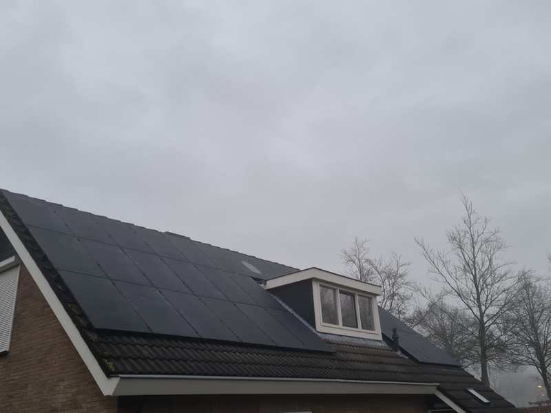

Nou hier ligt de boel inmiddels ook, blij mee. [URL="https://tweakers.net/i/X1-mgBTQx5tTqnUPcXAySd5ew_s=/full-fit-in/4920x3264/filters:max_bytes(3145728):no_upscale():strip_icc():fill(white):strip_exif()/f/image/QokiAA2e5w9vOGGPKahefZbw.jpg?f=user_large",,"1"]Afbeeldingslocatie: https://tweakers.net/i/sOUz00gtzqOJv-SdGiBfBdkwhkY=/x800/filters:strip_icc():strip_exif()/f/image/QokiAA2e5w9vOGGPKahefZbw.jpg?f=fotoalbum_large[/URL
(kappen zijn inmiddels ook bevestigd)
Afbeeldingslocatie: https://tweakers.net/i/WZZdpKNFe31StpmsmTj2OFfzTLE=/800x/filters:strip_icc():strip_exif()/f/image/tusdC56jIa3FLvCxd9mfmMRf.jpg?f=fotoalbum_large
7 op noordoost en 10 op de zuidwest. Ben benieuwd naar de grafiekjes. :)

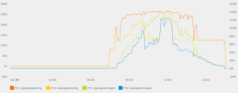

Ep Woody schreef op vrijdag 27 november 2020 @ 09:21:
Wat me al een aantal dagen opvalt is dat de trackers van m'n Growatt 5000 MTL-S op beide trackers op dezelfde spanning werken, ondanks dat op het ene dak 13 panelen liggen en op het andere 11.
Gister met de heerlijk grijze dag kon je dat ook mooi zien zonder dat er last was van schaduw door de kachelpijp/afzuigkap pijp.
Uiteraard nog even gecontroleerd of het niet aan een paneel ligt, dus toen de omvormer ongeveer uit was deze even uit en aan gezet, en zonder belasting was de spanning 356 om 420V. Dus dat lijkt prima.
Vreemd.
Heb je er ook nog een DC stroom grafiekje van dezelfde dag bij?
Om het sommetje correct te maken moet de stroom verschillen. Maar optimaal gezien zou de stroom haast gelijk moeten zijn en het voltage verschillen.
Heb je een manier om het DC voltage met een multimeter te meten onder belasting?

busscherski schreef op zaterdag 28 november 2020 @ 00:52:
Vreemd.
De DC stroom heb ik weggelaten in dit geval omdat die in stappen van 0,1A gaat en met deze vermogens iedere vorm van nuance verdwijnt, maar je ziet wel dat het westdak constant meer opwekt.

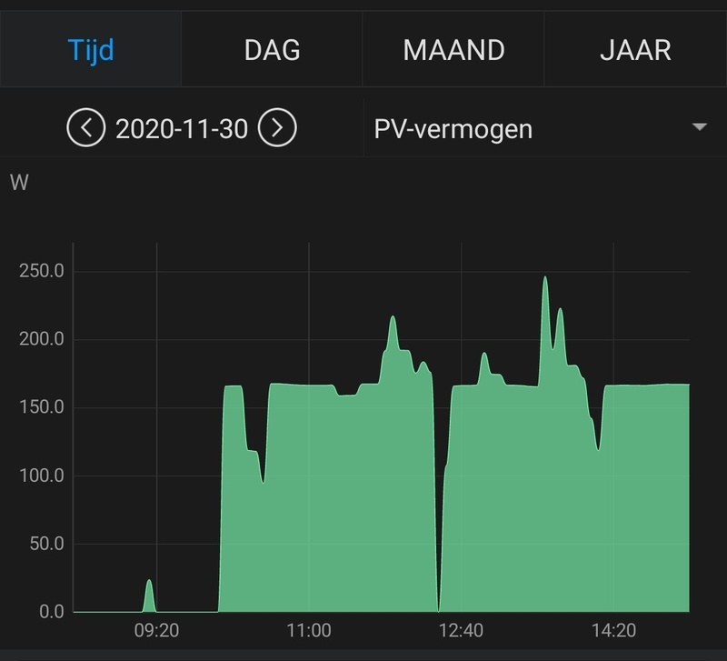

Ep Woody schreef op zaterdag 28 november 2020 @ 09:33:
Deze dagen doet mijn SolaX het ook niet lekker. Hier ook wat verlies van opbrengst, maar goed anders was de opbrengst ook erg weinig geweest.

busscherski schreef op zaterdag 28 november 2020 @ 09:37:
Ach, het is niet dat mijn systeem het niet goed doet, hij presteert beter dan een SolarEdge systeem in de buurt. Het was meer dat het opvalt dat het voltage gelijk gehouden wordt.

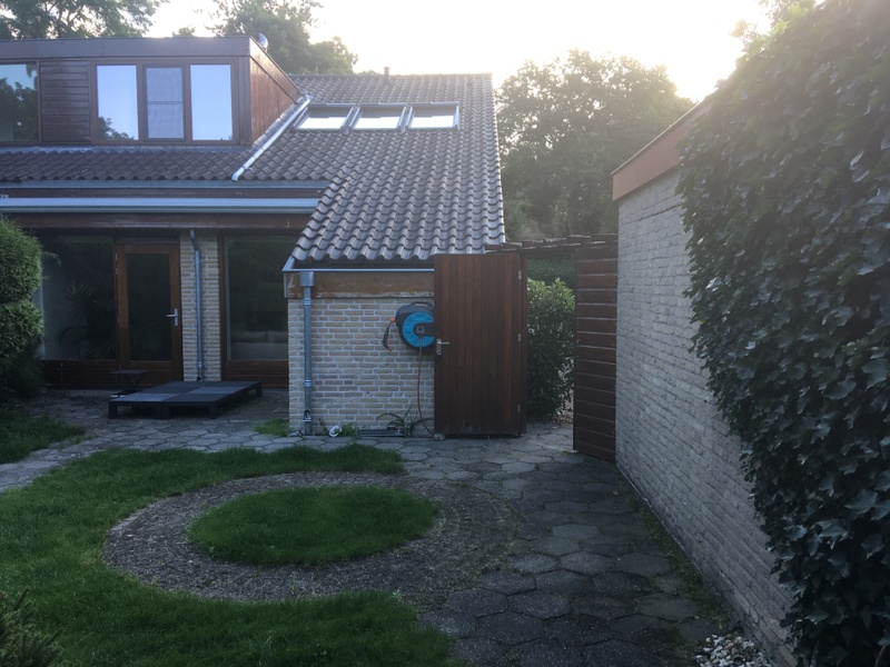

Heren/dames,
Vraagje: mijn ouders zijn net verhuisd van een twee-onder-één-kap woning (1985) naar een levensloop bestendige tussenwoning (1996). Ze wonen er nu 2 maanden en weten niet wat hun energieverbruik is.
Nu willen ze investeren in zonnepanelen. Ik heb aangeraden er nog een jaartje mee te wachten, omdat je zo beter kunt zeggen wat het jaarverbruik is, en je daar je installatie op uit kunt leggen. Ze willen in het komende jaar ook nog een vaste airco laten installeren.
Mijn moeder heeft met haar dikke duim een schatting van het energieverbruik gemaakt, zonder dat ze enige technische kennis heeft; ze baseert het op het oude huis :S. Ik vind het tricky om je nieuwe installatie hierop uit te leggen. Installateurs zullen er wat minder moeite mee hebben, want zij gaan uiteindelijk toch vrijuit.
Wat raden jullie aan? Jaar wachten? Of zijn er goede berekeningsmethodes? Ik bedoel: nieuwbouwhuizen liggen tegenwoordig ook vol met zonnepanelen zonder dat er iemand maar 1 dag in gewoond heeft...
Gr. Kees

Het is sowieso dom om niet je dak vol te gooien, dus feitelijk is de vraag overbodig haha

@DJ-Inventor
Is er verschil qua grote gebruikers?
Bijvoorbeeld: elektrische vloerverwarming, warmtepomp, stekkerauto, zwembad, sauna, vijver, aquarium, tuinverlichting of terrasverwarming die vaak aan staat?
Als dat nauwelijks verschilt vind ik je moeders aanpak wel goed. Vergeet niet dat je een klein overschot ook prima kunt verkopen voor een altijd nog rendabel bedrag.

Ik snap je vraag... jij bedoelt de groot- en sluipverbruikers.. een aantal elektrische apparaten zijn vervangen (droger, vrieskist)... geen vloerverwarming meer in de BK, maar er komt een airco voor terug..

Ik ken niet precies jouw installatie, maar volgens mij sla jij energie op in de vorm van warm water. Mijn ouders zijn dat niet van plan (geen accumulatie/thuisaccu/vat warm water etc.), dus als de installatie overbemeten is wordt het teruggeleverd naar het net.
Bij mijn weten hebben ze de tarieven voor teruglevering zo ingesteld dat een overschot na salderen in principe niet uit kan.. of is dat veranderd?

Als die vloerverwarming in BK gewoon met gas gestookt was (daar ga ik vanuit) maakt dat geen verschil.
Doe maar 20% meer dan het verbruik in het vorige huis.

Klopt, met een eigen gemaakte verdeler (die stromingstechnisch niet optimaal is leek mij)...
Die 20% extra bedoel je vanwege de aan te schaffen airco?

Ik heb respect voor je oplossing hoor. In de toekomst (als de saldering eraf gaat), zullen er opslagmogelijkheden gevonden moeten worden. Geen idee hoe de thuisaccu er voor staat inmiddels.
Echter, het systeem waar mijn ouder over twijfelen, is enkel PV panelen gecombineerd met een reguliere CV combiketel. Zij gaan dus de extra opgewekte energie niet opslaan, maar direct terugleveren. Ik heb de teruglevertarieven niet scherp (zal per leverancier verschillen wellicht), maar mij staat er iets van bij dat het niet loont om (in deze opstelling) teveel PV vermogen te hebben..

Nav dit topic: Hoe uit te breiden met zonnepanelen?
Mijn nieuwe installatie is vandaag in bedrijf gegaan. Waar het eerst de bedoeling was het garagedak uit te breiden, heb ik er toch voor gekozen de 4 jaar oude panelen te vervangen en het huidige dak uit te breiden. Kon een goede deal maken met een bedrijf die daarbij de oude panelen heeft ingekocht. Het was 18x280wp en is nu 31x330wp. Erg blij mee!
Oud:
Afbeeldingslocatie: https://tweakers.net/i/LKXh5C2sJiYogftNYFVTK4KA1z0=/800x/filters:strip_icc():strip_exif()/f/image/X4I3eWjwWOXmjFP2yfrnRjoI.jpg?f=fotoalbum_large
Situatie nieuw:
Afbeeldingslocatie: https://tweakers.net/i/7wPiH5tExHp9RQsJN6c1DMIF0Vw=/800x/filters:strip_icc():strip_exif()/f/image/YEyNf7HIZ38SM8ZeqFkcnSJL.jpg?f=fotoalbum_large

Dat ligt mooi vol, netjes hoor!
Zal ook even ons prachtige dak laten zien, wat we gerealiseerd hebben met informatie van dit forum, waarvoor dank! 👍
Ik was een beetje bang voor het tetris effect, maar deze panelen zijn zo zwart en mooi gelegd dat het eigenlijk haast niet opvalt, en we netto toch een paar panelen erbij konden plaatsen, en hoe meer hoe beter toch!
Afbeeldingslocatie: https://tweakers.net/i/LXxcZzgI9gpm7W8AgmEg3XSaynA=/800x/filters:strip_icc():strip_exif()/f/image/uDr8jLc3UXlxZVlT3PTun0sP.jpg?f=fotoalbum_large
De 2 dakramen onder rechts hebben we recent nog laten monteren, hebben nu eindelijk dag licht in een hal boven. En ik kan nu ook zelf zien wat de zonnepalen zien aan zonlicht _/-\o_
Afbeeldingslocatie: https://tweakers.net/i/kiilLP5AUlsRgWAokT5HR3EbNv0=/800x/filters:strip_exif()/f/image/dgL51n8ie6qLbR3XfwllzYkn.png?f=fotoalbum_large
Vandaag een dag met meer licht maar nog altijd een heerlijk grote softbox met super egaal licht. West heeft ongeveer 10% meer opbrengst.

Ep Woody schreef op zaterdag 28 november 2020 @ 16:28:
Op heel slechte dagen zoals vandaag blijft mijn string van 7 panelen teveel hangen op 125 V. De string met 8 panelen heeft er veel minder last van. Dit is overigens wel een SolaX van alweer enkele jaren oud, wellicht doen nieuwen het beter.
Afbeeldingslocatie: https://tweakers.net/i/cS6Enq7ATcj3Fm-ofzwuVgKaR68=/800x/filters:strip_exif()/f/image/9fNDENxlS2fjIOUcysPQzHi4.png?f=fotoalbum_large
Afbeeldingslocatie: https://tweakers.net/i/Adu_9taq8IZpSixcXjTLRZ38tlY=/800x/filters:strip_exif()/f/image/ZG3z29lcjQbn9u6mB3ES6lcD.png?f=fotoalbum_large
Ik verlies ongeveer het gearceerde oppervlakte. Ik schat ruim 0.1 kWh per slechte dag.
Laat ik 20 van die dagen hebben dan heb ik het dus over 2 kWh / jaar, dat is 0.40 euro / jaar.
Geen enkel probleem dus. De relais gaan ook niet klapperen bij mij.
Ik heb het 4600 W model, volgens de specs zou het 4200 W model lagere mpp voltages hebben.

Vandaag kwam een automatisch-gegenereerde email van APS met een "4) Low Power Alarm Yesterday: 1"
Als bijlage een spreadsheet waarin staat dat 2 panelen de hele dag niet boven de 5W zijn geweest.
Da's even schrikken maar het bleek dat alle acht panelen nauwelijks wat hebben geleverd. Alle anderen kwamen net een keertje boven de 5 W uit.
De donkere dagen voor Kerst...?
  • m_rick

WackoH schreef op zondag 29 november 2020 @ 20:18:
Was ook echt de hele dag donker en bewolkt? Zelfs op m'n sneuste dag tot nu toe (de 26e) waar ik maar 0.57 kWh opgewekt heb komen de modules allemaal wel een keer boven de 5 W uit. Wel op de lichtste momenten want anders blijven er een aantal wel erg laag. Dus als het echt de hele dag zwaar bewolkt was dan zou het kunnen.

  • WackoH
  • Laatst online: 31-10 20:47
Termy schreef op zondag 29 november 2020 @ 20:59:
[...]Was ook echt de hele dag donker en bewolkt? Zelfs op m'n sneuste dag tot nu toe (de 26e) waar ik maar 0.57 kWh opgewekt heb komen de modules allemaal wel een keer boven de 5 W uit. Wel op de lichtste momenten want anders blijven er een aantal wel erg laag. Dus als het echt de hele dag zwaar bewolkt was dan zou het kunnen.
Volgens de grafiek van zonne-instraling die ik via Domoticz ergens van internet pluk, was het ook wel een erg donkere dag. Dus het zal wel kloppen. Het waren ook de twee panelen die naast een boom liggen,. Dat zal nog wat diffuse straling hebben tegen gehouden.

Ik heb wel deze foto van mijn dak.
Afbeeldingslocatie: https://tweakers.net/i/TIHglg0JSDYkENHDS9v8zAazGtg=/800x/filters:strip_icc():strip_exif()/f/image/ish2N5rYZPoiEIwWo9J4eEEV.jpg?f=fotoalbum_large

Ziet er zeker strak uit; ik vraag me alleen wel af hoe dit voor ons passend te maken is. Wat zijn de afmetingen van deze panelen als ik vragen mag? Wij zouden nl dit dak graag vol willen leggen (dak van bijkeuken wordt overigens plat, dus die kunnen we even niet meetellen):
Afbeeldingslocatie: https://tweakers.net/i/9Gb2oye7Jv3w5BiLPw1ixHWtNiU=/800x/filters:strip_icc():strip_exif()/f/image/06YnrZ9d1suEtUnfsHBwQvcU.jpg?f=fotoalbum_large

hebben jullie op zo'n dag als vandaag (mist mist mist) nou ook vrijwel geen opbrengst?
(Mijn systeem ligt net 3 dagen en ik heb alleen nog maar mist gezien)

Ja, ik ga vandaag weer een alarm krijgen dat meerdere panelen niet boven de 5W zijn geweest ;(

geen zon is geen opbrengst 7- 10 watt per paneel is wat er hier vandaag uit komt. met als dieptepunt 13:30 met 2 watt per paneel :F naja het heten dan ook geen mistpanelen ;)

Niet te bang zijn om een beetje te puzzelen op een "moeilijk dak" om toch veel panelen kwijt te kunnen hoor. Was bij ons ook een leuke puzzel (door de installateur) maar toch gelukt. Rond de dakkapel passen in principe ook een paar panelen maar vanwege schaduw die de string kan verstoren maar niet gedaan. Hebben nu 2 strings perfect in balans, de hele dag, in November zelfs. Hebben een hoger huis dan de buren en dat helpt ook 8)
Ah ok dus dit is niet zo gek? 7 op noordoost en 10 op zuidwest
Afbeeldingslocatie: https://tweakers.net/i/2SohpxSJD3p2MMOzIN6rZqmTBoo=/800x/filters:strip_icc():strip_exif()/f/image/7eESM913kXu4On0uQURgo41h.jpg?f=fotoalbum_large
  • WackoH
Alleen je grafiek is een beetje gek: Afgezien van dat hopje om 9:20 gaat 'ie van 0 ineens naar 170 W.
Heb je toevallig ene Goodwe?
Die van mij geeft nl. ook aan dat 'ie gelijk met >100 W begint, alleen ziet de kWh meter dat toch echt niet :-(
