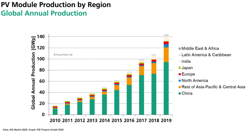

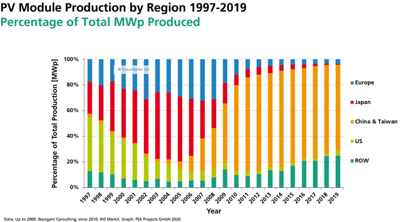

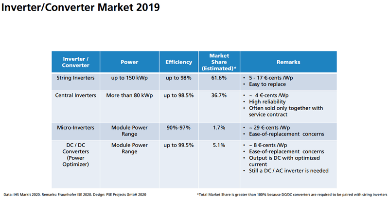

Hier wat plaatjes uit het 'Photovoltaics-Report' van het Fraunhofer Institute for Solar Energy Systems van 23 juni van dit jaar:
Afbeeldingslocatie: https://tweakers.net/i/alZeUDRLzkBtCRtWAdBwqXC10e4=/800x/filters:strip_exif()/f/image/uDkWTsxeI3FB3EWtOMPGxIKO.png?f=fotoalbum_large
Afbeeldingslocatie: https://tweakers.net/i/6uQ30rLCGxyQU5EhTZdwzwvaqiE=/800x/filters:strip_exif()/f/image/AQue5Z91UTKX2TdbP75m3GuQ.png?f=fotoalbum_large
Dus >90% van de PV paneelproductie kwam in 2019 uit Azie, voornamelijk China, Korea en een beetje Taiwan en Vietnam. Dat zal dit jaar maar extremer zijn geworden.
Bij omvormers staat het alleen uitgesplitst naar techniek:
Afbeeldingslocatie: https://tweakers.net/i/7Dby94lhZbZ9rMy6P7DFfMSSZW4=/800x/filters:strip_exif()/f/image/XOpAxhF6ZTYkQE233L5gbu08.png?f=fotoalbum_large

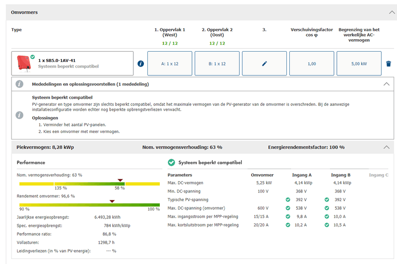

Kreeg de opmerking dat de omvormer bij dit vermogen gaat clippen.
Volgens het SMA design tool is deze configuratie ook beperkt compatible maar dit is minimaal of niets volgens mij.
Of zie ik iets over het hoofd?

hpaulij schreef op dinsdag 24 november 2020 @ 17:43:
geen idee wat er bedoeld word met clipping, maar zal wel aftopping zijn denk ik dan.
hang je een 2x4kW op een 5kW omvormer, en doe je dit oost-west.
zie ook deze set:
Afbeeldingslocatie: https://tweakers.net/i/dqZTKfU3bawwMqnqt9WURkDX-oE=/full-fit-in/4920x3264/filters:max_bytes(3145728):no_upscale():strip_icc():fill(white):strip_exif()/f/image/cH0hZVDbOmQwFQCGQkdJQZE9.jpg?f=user_large
door dat oost en west een ander moment hebben, zal het aftoppen echt minimaal zijn.
of zo als ik later een grotere set had van 2x7x190Wp + 1x300Wp=5660Wp
Afbeeldingslocatie: https://tweakers.net/i/pmAntRVrEp7p_jSmhWtMQh6LOBA=/800x/filters:strip_icc():strip_exif()/f/image/zEIjX9TSS3qKr0nySCXoVUOa.jpg?f=fotoalbum_large
geen probleem met aftoppen.
(maar stiekem wel, de omvormer kon wel 3300VA aan, maar per mpp kon die maar 2000VA aan.
dit zie je goed op west tussen 15:30-17:30.
dus niet alleen de omvormer die wil je het hebben aankunnen maar ook de mpp's)
verder aftoppen is geen probleem, heeft meer met de bloeddruk te maken als werkelijk verlies.
met 8kWp op een 5kW omvormer blijf je 5kW leveren.
en als het bewolkt is, dan heeft de omvormer ook meer vermogen als je er minder Wp aan hebt hangen.
(grofweg is 30% meer Wp als W omvormer bijna geen probleem.)
maar sommige mensen vinden 1W aftoppen al een probleem, tja bloeddruk lastig dingentje. ;)
lees ook:
antonboonstra in "Elektriciteit opwekken met zonnepanelen (PV)"
en vorm je eigen mening. ;)
(aftoppen liever niet, prijs verschil tussen omvormers is daar te klein voor, maar genoeg reden te verzinnen om het wel te doen. ;) )
persoonlijk vind ik je set wel gaaf.
niet vanwege de Wp, maar je zet wel 2x de juiste hoeveelheid Vmpp op de mpp (typische spanning in sunnydesign).
dit doet meer goed als veel aftopping verlies (als je niet te extreem gaat, natuurlijk.). ;)
[ Voor 4% gewijzigd door migjes op 24-11-2020 18:10 ]
Je rendementsfactor staat nog op 100%, dus het zal we meevallen. Ik draai hier 2x22 panelen (oost west) op een 8 kW omvormer....
Overigens zou ik een dergelijk vermogen altijd op een 3-fasen omvormer willen hebben ivm spanningsverhoging etc.

  • hpaulij
  • Laatst online: 01-04 19:18
Andrehj schreef op dinsdag 24 november 2020 @ 19:12:
O dan ben ik nog maar een kleine jongen :)
Als ik 3 fasen zou hebben zou ik dat natuurlijk doen maar voorlopig ga ik het maar op 1 fase proberen...
  • hpaulij
migjes schreef op dinsdag 24 november 2020 @ 18:04:
zie ook deze set:
lees ook:
Bedankt voor je uitgebreide reactie!
Ga morgen de spullen bestellen en hopelijk snel installeren 8)7

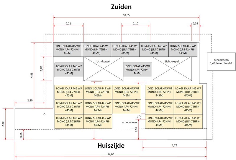

  • MarkV0
  • Laatst online: 29-07 12:33
Hallo tweakers,
Na vele uren lezen op dit forum heb ik het idee opgepakt om zelf op mijn platdak zonnepanelen te gaan leggen. Belangrijkste reden om het platdak te gebruiken is dat we (met name mijn vrouw ;-)) de panelen zoveel als mogelijk uit het zicht willen hebben. Nu denk ik er zo ongeveer wel uit te zijn wat ik wil en wat het gaat worden, tegelijkertijd heb ik toch nog een paar vraagjes en ben ik vooral erg benieuwd wat jullie van mijn uitwerking vinden e/o nog suggesties hebben om het nog beter/slimmer aan te pakken.
Allereerst even mijn situatie en wensen/eisen:
- zoals gezegd, de panelen komen op het platdak te liggen. Qua constructie geen probleem, grootste deel is eigenlijk de 1e verdiepingsvloer die is doorgestort.
- verbruik op jaarbasis ca. 9000 kWh. Ca. de helft veroorzaakt door de grondgebonden warmtepomp.
- ik wil mijn plakdak zo vol als mogelijk leggen en mijn huidig verbruik zoveel mogelijk afdekken.
- ik wil de investering zo snel als mogelijk terugverdienen omdat ik er vanuit ga dat het rendement van toekomstige panelen vele malen beter is.
- ik heb agv een schoorsteen (zie afbeelding) die ca. 1,45mtr boven het platdak uitsteekt waarop de panelen komen te liggen vanaf halverwege de middag wat schaduw.
- en ik ga ze dus zelf leggen.
Rondkijkend kom ik vooralsnog op het volgende plan:
- 21x LONGI SOLAR 445 WP MONO (LR4-72HPH-445M). Bruto 9345 WP. Euro/wp € 0,31.
- Landscape opstelling naar het zuiden gericht middels combinatie van Solarstell Connect en vd ValkTriple schans (zie afbeelding). Voordeel van een schans is dat ik geen last van schaduw heb, nadeel dat ik extra balast nodig heb is voor mij geen nadeel omdat mijn constructie hier toch op is berekend. Ik overweeg om de schans eventueel zelf te maken, zag verschillende tweakers voorbij komen die hetzelfde gedaan hebben.
Waar ik vervolgens erg over twijfel is de omvormer.
- kijk ik naar het netto vermogen dan lees ik verschillende verhalen. Ga ik uit van 70% (6500W) of 80% (7500W)? Een substantieel verschil natuurlijk.
- op mijn platdak heb ik in de middag wat schaduw agv een schoorsteen, naarmate de middag vordert wordt de hoeveelheid schaduw groter omdat het plakdak dan in de schaduw van de kap van mijn woning komt te liggen.
- hoewel relatief duur lees ik enthousiaste verhalen over SMA, zeker in combinatie met schaduw. Mijn gevoel zegt dat de Tripower 6.0 te snel gaat aftoppen, de Tripower 8.0 daarentegen lijkt me te zwaar.
- hoewel ik eigenlijk een zo simpel mogelijke installatie met zo min mogelijk componenten wil (alles kan immers kapot) vraag ik af of het dan toch niet verstandiger is om met micro omvormers aan de slag te gaan. Uiteindelijk qua investering natuurlijk wat duurder, maar qua rendement waarschijnlijk beter.
Verder heb ik nog overwogen om te kijken naar een oost/west opstelling. Nadeel is dat ik dan minder panelen kwijt kan, tenzij ik een deel toch in een zuid opstelling laat liggen (zie afbeelding hieronder: geel in oost/west, grijs in zuid opstelling). Nadeel daarvan is natuurlijk weer dat ik een omvormer van 3 trackers zou moeten hebben.
Kortom erg benieuwd naar jullie mening, met dus de hamvraag: wat is jullie advies tav omvormer?
Hartelijk dank!

  • BarryH
@MarkV0
Ik citeer:
Eigen offertes / specifieke situaties horen in een eigen topic. :Y
en dan in dit topic er naar verwijzen.
@MarkV0 ; in je tekening heb je geen ruimte tussen de rijen, wat dus betekend dat de panelen al snel schaduw vangen. Wil je je dakvlak efficiënter benutten, dan leg je ze Oost-West ipv Zuid. Dan kom je ook goedkoper uit qua montage materiaal en kun je de omvormer verder onderdimensioneren. Opbrengst per euro ligt heel iets lager, opbrengst per vierkante meter dakvlak ligt een heel stuk hoger en de spreiding over de dag is ook beter.
  • MarkV0
@Verwijderd dank je. Ik heb idd geen ruimte tussen de panelen omdat ik ze op een schans leg. De grijs gekleurde panelen liggen in een rij naar het zuiden op solarstel, de gele allemaal naar het zuiden gericht op een schans.
Ik zou idd ipv schans ook voor oost/west kunnen gaan maar dan zou ik of minder panelen moeten leggen (de grijs gekleurde weglaten) of een omvormer met 3 trackers moeten gebruiken om oost, west en zuid apart aan te sluiten.
Of begrijp ik je verkeerd?
  • MarkV0
@BarryH oops. Zulke grote letters en dan toch er over heen lezen. Sorry, ga ik aanpassen.

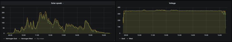

  • Ep Woody
  • Laatst online: 27-10 19:43
Wat me al een aantal dagen opvalt is dat de trackers van m'n Growatt 5000 MTL-S op beide trackers op dezelfde spanning werken, ondanks dat op het ene dak 13 panelen liggen en op het andere 11.
Gister met de heerlijk grijze dag kon je dat ook mooi zien zonder dat er last was van schaduw door de kachelpijp/afzuigkap pijp.
Afbeeldingslocatie: https://tweakers.net/i/iAjRRwOmKXtaWdsKQ-pMEUpBKLY=/800x/filters:strip_exif()/f/image/ldHNvnuJSgaMTDp8Y8qxEKDO.png?f=fotoalbum_large
Uiteraard nog even gecontroleerd of het niet aan een paneel ligt, dus toen de omvormer ongeveer uit was deze even uit en aan gezet, en zonder belasting was de spanning 356 om 420V. Dus dat lijkt prima.
